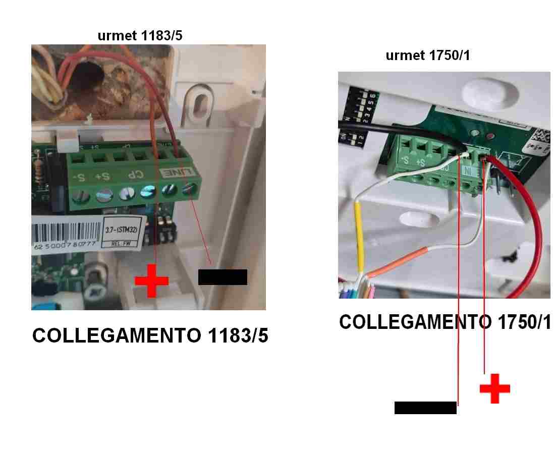

ppnuc ha aderito alla comunità
Valvola MUT che non apre
reka ha risposto a MarcoPau alla discussione in Guasti/Problemi Riscaldamento
il comando manuale lavora bene? -
Caldaia Riello del 2006: può funzionare ancora?
SuperUCCU ha risposto a SuperUCCU alla discussione in Impianti Riscaldamento
Ieri abbiamo riallacciato il gas: la caldaia è in blocco, oggi il tecnico va a controllarla. La pressione ieri era a circa 0,8... forse troppo poco per farla partire. Guardando il foglio della manutenzione, è stata fatta fino al 2022, anche se non escludo che possa avere subìto ulteriori interventi manutentivi più tardi. Nel 2022 la resa dichiarata era del 93%. Oggi vediamo che cosa dice... -
Problema non suona da vecchio URMET 2016 a 1133/5 impianto condominiale
soltec ha risposto a Simoncinozz alla discussione in Citofoni, videocitofoni e intercomunicanti
Allora il tuo è un impianto a centralino 3+1 (4 fili). È una versione particolare e penso che non puoi utilizzare la modifica. se lo volevi cambiare per estetica devi rinunciare. Se invece è guasto ne devi trovare uno usato. l'ultima prova che puoi fare e utilizzare il pulsante in basso collegandocii con dei ponti su un morsetto il 9 e su l'altro il 6. E provare ad aprire con il citofono agganciato. -
Salvavita che scatta dopo aver tolto cavo Hdmi
michy1990 ha risposto a michy1990 alla discussione in Schede madri e alimentatori PC
Allora, la mia intenzione è di utilizzare la tv come secondo monitor utilIzzando la scheda video dedicata.Ho riacceso il pc e sembra funzionare dopo aver smontato la scheda video dedicata ( il monitor principale è collegato alla scheda madre tramite cavo vga). Il monitor principale è collegato insieme al pc ad UNA sola presa tramite una ciabatta. -
Timer programmatore cod.481928218342
borgo77 ha risposto a Ale_23 alla discussione in Lavatrici - Asciugabiancheria
ciao se non sbaglio è una whirlpool, ma spesso risulta più facile trovare un ricambio con il codice seriale della macchina, perchè negli anni molti ricambi vengono sostituiti con altri codici Prova a fare una ricerca dai ricambisti con l'etichetta o anche online -
Salvamotore + Fusibili ?
Gumbo ha risposto a Gumbo alla discussione in Didattica Inverter - azionamenti - motori
Ecco, volevo capire esattamente questo. Se invece collego tutte le utenze 220 normalmente, diciamo con una prolunga e una ciabatta, non ho bisogno di protezione perche a quel punto interviene il MGT del quadro generale. Giusto ? In pratica nel momento in cui ricavo una linea 220 da una fase e neutro vado a perdere la protezione del quadro ? Scusate l'ignoranza ma se sapessi non sarei qui a chiedere. -
MarcoPau ha iniziato a seguire Valvola MUT che non apre
Quest'inverno è l'inverno delle MUT... https://www.mutmeccanica.com/prodottomutmeccanica.php?p=7 Vi risulta che siano in qualche modo riparabili / lubrificabili o quando non vanno c'è solo che da sostituirle integralmente? Naturalmente la 230 arriva... Grazie
urmet 1183/ sostituzione
Bruno1970 ha inserito una discussione in Citofoni, videocitofoni e intercomunicanti
Buongiorno di seguito posto le foto di due collegamenti il primo è riferito al mio attuale citofono urmet 1183/5 e il secondo al citofono che vorrei installare urmet 1750/1. la mia domanda è questa il collegamento che ho ipotizzato nella foto allegata è corretto? 2 domanda che potrebbe essere scontata la risposta, ma per sicurezza chiedo conferma lo stesso: premetto che sul citofono attuale 1183/5 ho installato il Ring ultimo modello e la pulsantiera del condomino è di ultima generazione dotata già di telecamera, quando qualcuno suona il citofono, ricevo l'avviso sul cellulare e si apre l'app ring, lo schermo del cellulare diventa nero ma non vedo chi suona al mio citofono, questo perchè il citofono attuale non è dotato di telecamera o perchè devo settare qualche parametro sull'app Ring? installando invece il modello 1750/1 se ho ben compreso dovrei anche vedere chi in quel momento suona al citofono? Ringrazio anticipatamente chiunque mi voglia gentilmente aiutar. grazie - Oggi
Beckhoff Ethernet/IP scanner - adapter
Luca.Lombardi ha risposto a Luca.Lombardi alla discussione in Beckhoff
Come non detto...su un plc funziona (plc del fornitore), ma sul mio pc e su quello di un collaboratore no, pur usando la medesima configurazione... secondo voi da cosa potrebbe dipendere? grazie mille -
Dubbio su scaricatore di sovratensione
reka ha risposto a Viandros alla discussione in Interruttori differenziali, magnetici e termici
secondo me la parte rossa non si deve vedere da nuovo, che io sappia però gli spd non "scoppiano" la prima volta che lavorano ma vanno ad esaurire. Il tuo sembra che sia già intervenuto. in ogni caso essendo un quadro nuovo potresti aspettare, al massimo chiedi cosa costa una cartuccia di ricambio intanto. e comunque secondo me il foglio di istruzioni dovrebbe lasciartelo, secondo me online lo trovi. -
Suggerimenti per nuovo piano cottura
antoniob ha inserito una discussione in Forni - Microonde - Cucine
Salve, credo che il mio piano cottura smeg (4 fuochi gas da 60cm) sia quasi a fine corsa: le scintille si attivano talvolta da sole (avviene sempre più frequentemente e in particolare con clima umido, provato a pulire senza risultato) e non c'è modo di smontare il ripiano superiore in quanto sotto i fornelli è tutto ossidato/bloccato. Avrei alcune domande. - A mio avviso, il difetto principale consiste nel fatto che i liquidi (in caso di pulizia o quando l'acqua fuoriesce dalla pentola) tendono a entrare nei fori sotto i pomelli cadendo sui contatti di accensione: potete indicare un piano cottura che non abbia questo difetto? - Sapete se è disponibile un piano cottura con 3 fuochi gas ed un fornello a induzione? Grazie. Saluti. -
Malfunzionamento impianto di riscaldamento monotubo.
Alessio Menditto ha risposto a tomar23 alla discussione in Guasti/Problemi Riscaldamento
Purtroppo il riscaldamento mono tubo ha questo svantaggio intrinseco, tutti i termosifoni sono in serie, per cui se tu stringi la mandata a uno perché non hai limitato la portata solo a lui come succede con i collettori, dove sono in parallelo, se riduci a lui riduci pure a quelli avanti a lui, un po’ come le lucine dell albero di Natale in serie, se si fulmina una quella dopo non si illuminano. Quindi i termosifoni più vicini alla caldaia saranno sempre più caldi, quelli lontani saranno sempre più freddi, secondo me non c’è sporco, o meglio può essere sporco ma non è quello il problema maggiore, o che tu alzi molto la mandata di temperatura e limiti il riscaldamento dei termosifoni più vicini alla caldaia, ma non chiudendo i detentori ma semplicemente “coprendo” metà del termosifone con un isolante, (così quelli seguenti in cascata riceveranno più calore mentre non cuoci quelli nella stanza del termo più vicino alla caldaia) o penso che non risolvi. -
Salvavita che scatta dopo aver tolto cavo Hdmi
michy1990 ha risposto a michy1990 alla discussione in Schede madri e alimentatori PC
Comunque è intervenuto l'elettricista,ha detto che il differenziale è starato... infatti dopo che è scattato il differenziale, non si è più riarmato -
Livio Orsini ha iniziato a seguire Come capire se coperti da operatore
Come capire se coperti da operatore
Livio Orsini ha risposto a drn5 alla discussione in Cellulari - GPRS - UMTS - HSDPA
In genere, sui siti dei vari operatori telefonici, trovi queste mappe di copertura. -
Salvamotore + Fusibili ?
Livio Orsini ha risposto a Gumbo alla discussione in Didattica Inverter - azionamenti - motori
Scusa, ma mi sembra unaffermazione un po'...singolare. Le normative vanno rispettate non per ottenere un certificato ma per sicurezza! Tutte le linee elettriche devono essere protette alla partenza contro cortocircuiti e sovracorrenti. Tu ha scritto chele utenze di questa linea sono protett da fusibile interno, ergo non necessiti di protezione esterna. Errato! Il fusibile interno interviene se, e solo se, c'è un guasto dopo il fusibile. Se accadesse, ad esempio, un corto circuito nella spina di alimentazione dello strumento, o un corto circuito mnel cavo di alimentazione del medesimo strumento (inconvenienti più frequenti di quanto tu supponga), quel fusibile rimarrebbe intatto mentre il cave o tutta la linea di alimentazione, si surriscalderebbero e potrebbe anche svilupparsi un incendio. Molti incendi sono innescati proprio da prese e/o linee elettriche non adeguatamente protette. La protezione a monte deve essere dimensionata sul componente più debole della catena. Poi, come commento sempre in questi casi, il problema è tuo e tua deve essere la decisione. -
aldolaurito ha iniziato a seguire trasformare motore 380 trifase a 220 mono ma con collegamenti su scheda
Relè 5V sempre eccitato - Si può fare ?
Livio Orsini ha risposto a redlion3210 alla discussione in Elettronica Fai da te
Ma no! Ci sono relè con bobine a 230V che assorbono pochi W, basta scorrere il catalogo; quello è un consumo di un contattore di potenza. Leggi qui, a pagina 6, la corrente nominale a 230V è pari a 5mA (5 milli ampére)! -
Lavasciuga Lg D4R9513TPWC danneggia i capi
fr4nz83 ha risposto a Tony2k alla discussione in Lavatrici - Asciugabiancheria
@Tony2kin ogni caso, la perdita dall'oblo' non è normale: chiama l'assistenza per risolverlo, ed eventualmente approfittane per segnalare il problema dell'asciugatura troppo calda (se effettivamente è troppo calda anche usando l'asciugatura delicata). -
Lavasciuga Lg D4R9513TPWC danneggia i capi
fr4nz83 ha risposto a Tony2k alla discussione in Lavatrici - Asciugabiancheria
Io ho una lavasciuga LG e ti chiedo: la tua ha l'opzione "asciugatura delicata"? Se si, e non la usi, dovresti usare proprio quella. Nelle lavasciuga LG ci sono sostanzialmente due tipi di asciugature: a temperatura alta, per spugne e cotoni resistenti; ed a temperatura bassa, da usare per vestiti, sintetici ed indumenti più delicati in generale. Poi certo, verifica sempre che un indumento possa essere messo in asciugatrice. -
Consiglio lavaggio e cura della lavatrice
fr4nz83 ha risposto a Alberto5108 alla discussione in Lavatrici - Asciugabiancheria
Il problema del Dixan in polvere è che da qualche anno gli hanno tolto completamente il percarbonato. Tu dirai: “Ok, non è più la miglior scelta per lavare bianchi e spugne ad alte temperature, ma è diventato un buon detersivo per i colorati!”. Purtroppo no, perché sono rimasti gli sbiancanti ottici, che nel tempo rovinano tono e brillantezza dei colori non chiari. Di fatto, il Dixan in polvere è diventato un detersivo “né carne né pesce”, e questo suo depotenziamento rientra in un trend assurdo da parte di varie multinazionali (Henkel, P&G, Unilever, ecc.) che stanno volutamente “castrando” i detersivi in polvere per spingere i prodotti liquidi o in pod. Per quanto riguarda il fatto che il Dixan non si sciolga bene: è normale che si formino dei grumi se lo versi nel cassetto quando è bagnato. Succede anche a me. Di solito risolvo semplicemente spingendo giù i grumi nel cestello con un po’ d’acqua versata da un bicchiere -
Consiglio lavaggio e cura della lavatrice
fr4nz83 ha risposto a Alberto5108 alla discussione in Lavatrici - Asciugabiancheria
Come additivo ho solo il Vanish Oxi in polvere per colorati (quello di colore viola). Ha un'alta concentrazione di percarbonato (nella lista ingredienti riportano >30%) ed ha pure il TAED, che permette di "attivare" (trasformare in acido peracetico) il percarbonato a basse temperature (20-30°C). In pratica hai un'azione sbiancante ed igienizzante a basse temperature, quindi ne basta poco per ridurre "del giusto" la carica batterica (le puzze) dei vestiti. Personalmente ne aggiungo giusto un pelo (10 grammi) se proprio voglio extra-igienizzare i vestiti, ad esempio se ho vestiti molto sudati (può accadere in estate o quando faccio attività fisica). Però, in generale, quando lavo vestiti trovo sufficiente fare pre-lavaggio + lavaggio a 40°C senza additivi. Per le spugne faccio lavaggi a 60°C con polveri per bianchi/colorati chiari che hanno percarbonato in concentrazione almeno 5-15% (ancora meglio 15-30%); in questo caso, usare un additivo (o lo stesso percarbonato in forma pura) non serve...se non nel caso tu voglia sbiancare qualcosa in maniera molto molto forte, ad esempio tovaglioli bianchi con macchie di sugo che fanno fatica ad andare via. Sinceramente non mi succede spesso, ma è da tener presente. L'Ammorbidente lo uso solo quando asciugo i vestiti all'aria invece che in asciugatrice. -
Ale_23 ha iniziato a seguire Timer programmatore cod.481928218342
Timer programmatore cod.481928218342
Ale_23 ha inserito una discussione in Lavatrici - Asciugabiancheria
Buona sera qualcuno sa per caso se c’è un sostituto per questo timer meccanico introvabile in commercio? -
Ale_23 ha aderito alla comunità
- Ieri
peppee77 ha aderito alla comunità
Citofono bitron video non suona
Matt94FF ha risposto a Matt94FF alla discussione in Citofoni, videocitofoni e intercomunicanti
Ciao, come vedi nelle fotografie i jumper sono nella giusta posizione, su R per far suonare il ronzatore del citofono. La levetta di esclusione era tutta su come deve essere. Inoltre escluderei i collegamenti sbagliati, infatti voce e tasto apri porta funzionano perfettamente. Non c'è modo di verificare se la chiamata arriva e se il ronzatore funziona? -
Bft Deimos BT nettuno s-ma kaput
ROBY 73 ha risposto a prius1 alla discussione in Cancelli elettrici
Ciao prius1, se ti può servire qui puoi trovare il manuale: https://roma.com.uy/wp-content/uploads/2016/06/002-Deimos-BT.pdf oppure lo puoi scaricare anche da QUI. Prova a sentire il Centro Assistenza BFT della tua zona se ne hanno ancora a disposizione e se eventualmente possano essere sostituite da qualche altro articolo -
Consiglio lavaggio e cura della lavatrice
Jamie ha risposto a Alberto5108 alla discussione in Lavatrici - Asciugabiancheria
Pur avendo usato senza problemi i liquidi per tutti i 13 anni di vita della mia lavatrice, ho scelto di seguire i vostri consigli e ho preso ad usare quelli in polvere. Ho usato con discreta soddisfazione il viviverde Coop, poi mi sono lasciata tentare da un'offerta su un fustone Dixan e sono rimasta un po' delusa, perché talvolta ne trovo nel cassetto una parte, non proprio irrilevante, che non si è sciolta. Perché accade questo? Ho notato che succede prevalentemente se apro un attimo il cassetto dopo che ha già bagnato una piccola parte del detersivo, es. avvio il programma, 2 secondi dopo riapro il cassetto per aggiungere l'ammorbidente (a proposito, di questo non si parla, liquido va bene? In polvere non credo di averne mai visti). Inoltre: ha senso aggiungere il percarbonato a questo detersivo o non serve? Posso usarlo anche per lavaggi a 30-40°? Grazie -
Dubbio su scaricatore di sovratensione
Viandros ha risposto a Viandros alla discussione in Interruttori differenziali, magnetici e termici
Chiamato l'elettricista, non se ne parla per il momento, non trova il tempo per interventi del genere ... Nel frattempo però mi accorgo di una cosa strana. Visiono una foto del quadro subito dopo la messa in opera, quindi tutto sano. Bene, la finestrella è identica all'attuale, vuota con quel puntino minuscolo rosso. Come se non bastasse, in rete trovo un SPD similare, con finestrella vuota, con parte rossa presumibilmente non visibile a causa dell'angolazione della foto. QUI l'immagine. Nessuna traccia di zone verdi quindi. Se qualcuno di voi conosce questi benedetti SPD Siemens, lo pregherei di un supporto qui sul Forum. Non vorrei accorgermi di aver aperto un caso assurdo per poi scoprire che il dispositivo è sano. Ribadisco, era così anche dopo 5 minuti dall'installazione. Grazie in anticipo a chiunque si cimenti.
