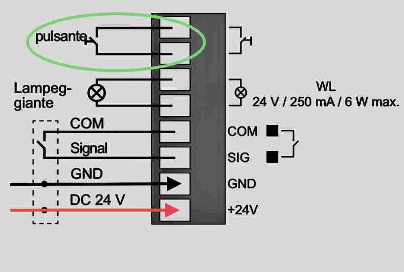

Due contatori energia unico pozzo
irudoid ha risposto a irudoid alla discussione in Altro su impianti elettrici civili
Ottima idea non ci avevo pensato, grazie. -
Problemi con canali 8, 9, 26 ed in alcuni casi i Mediaset
mistertv ha risposto a flavm alla discussione in Impianti TV
Tanto se non risponde alle domande sui controlli possiamo parlare per mesi. -
giugn76 ha iniziato a seguire ricevente esterna scs sentinel x centralina sommer pro+
ricevente esterna scs sentinel x centralina sommer pro+
giugn76 ha risposto a Il Cek alla discussione in Cancelli elettrici
Due contatori energia unico pozzo
drn5 ha risposto a irudoid alla discussione in Altro su impianti elettrici civili
errore mio..una termica tarata sull'assorbimento (+10%) di targa del motore Però se per mandare l'acqua in una abitazione o in un altra c'è da manovrare valvole a mano, a cosa serve tutta questa elettromeccanica? Non bastava un deviatore tripolare a tre posizioni con zero centrale? -
Due contatori energia unico pozzo
irudoid ha risposto a irudoid alla discussione in Altro su impianti elettrici civili
Non ci può essere contemporanetà, gli ho già spiegato anche perché per il riempimento ci si impegnano circa 15min. Effettivamente l'ho avanzata come proposta, anche perché oggi giorno il cliente B in cui non è presente neanche la linea trifase, non eroga neanche 1€. Questo non ho capito a cosa ti riferisci Entrambe manualmente. -
Consiglio acquisto asciugatrice
puma87 ha risposto a GiaGio10 alla discussione in Lavatrici - Asciugabiancheria
Electrolux ed AEG eviterei assolutamente. Neanche i modelli top di gamma hanno un filtraggio decente e ho visto molti video dove vengono smontate e dopo pochi anni sono completamente piene di fibre, puoi farci un materasso. E ovviamente non si tratta di materiale ignifugo! Scommetto che la Bosch che hai dovuto smontare per pulirla non aveva un filtro in spugna in basso a sinistra ma un cosiddetto condensatore "autopulente". Pensa che io ho proprio preso una Bosch invece, ma senza condensatore autopulente e con il filtro in spugna in basso a sinistra, davanti le lamelle. E mi ci trovo così bene che la consiglierei a chiunque. Comunque con miele e Asko cadi sempre in piedi, per prestazioni e sistema filtrante. Occhio però che è conveniente più che altro prendere un modello base, le altre sono praticamente uguali ma con mille fronzoli inutili... - Oggi
Bianca Mollicone ha aderito alla comunità
rifacimento bagno
Giuseppe19734 ha risposto a Giuseppe19734 alla discussione in Impianti (Idraulica)
Questo "professionista " mi ha chiesto 8000€ per demolire e rifare il bagno della foto a cui si aggiunge la realizzazione di un secondo bagno adiacente a quello che vedete in foto (lato sinistro) , quindi passerà tutti i tubi a parete senza fare tracce per portare acqua calda / fredda nel pavimento del secondo bagno tranne quello del piatto doccia. I rivestimenti e pavimenti sono a mio carico -
Consiglio componenti TV/SAT per impianto con 6 prese demiscelate e confronto tra i migliori produttori
snipermosin ha risposto a Tartaruga24 alla discussione in Impianti misti TV-SAT
Un ottimo cavo deve avere il conduttore in rame e classe di schermatura minimo A, o meglio A+, A++ il top La differenza tra un 5 e un 6,6 mm la fa la distanza e la qualità del cavo, oltre che la frequenza che deve trattare: una banda satellitare arriva a 2150 MHz in alcuni trasponder, e se la tratta è esageratamente lunga, magari con anima in ferraccio, col cavolo che si accende l'LNB, arriveranno pochi volt, e se per miracolo si accende potrebbe funzionare male o a tratti. Pero' nel tuo caso i 30 mt massimi di quel cavo che ha anima in rame, anche se da 5 mm, non è un problema; ma è capitato che distanze superiori, tipo 50 mt con cavo da 5 scarso ed anima in acciaio, diano problemi con LNB dCss il quale ha notoriamente un alto assorbimento di corrente e quel filo per stendi bucato non è in grado di garantire la tensione corretta causa resistenza alta. Affidarsi sempre ad aziende di qualità indiscutibile e scegliere il top di gamma: Cavel, Messi e Paoloni, Microtek, giusto per citarne alcune, sono all'avanguardia nel settore, ma occhio perchè anche loro hanno in catalogo cavi con anima in acciaio; non dico che è da buttare, ma limitarne l'uso solo per raccordi di pochi metri tra presa muro e tv, cum grano salis..... -
brlibe ha aderito alla comunità
Collegare 3 Tivusat ad un singolo LNB dCss
snipermosin ha risposto a bufo_riparatore alla discussione in Impianti SAT
Fai queste 2 prove: 1) Scollega lo splitter e giunta il cavo della parabola con una sola tv e vedi che succede 2) Porta una tv (se piccola e leggera) accanto la parabola e provala con uno spezzone di cavo di pochi metri, ovviamente ti serve una presa elettrica o prolunga. -
Problemi con canali 8, 9, 26 ed in alcuni casi i Mediaset
snipermosin ha risposto a flavm alla discussione in Impianti TV
Metterlo sin da subito no, eh...? Mi chiedo perchè non pararsi le spalle da un disturbo che oramai è all'ordine del giorno. Chiunque ha uno strumento professionale dotato di test LTE/5G, non puo' non notare di quanto queste portanti fuori banda siano forti, invadenti e dannose per la qualità dei valori che interessano la parte TV (BER...MER...CN...etc...); è la prima cosa da fare, non se...in caso...per ultimo.... -
Se intendi di provare uno alla volta ti confermo che staccano la relativa zona
Gianni V ha aderito alla comunità
Cassa FBT Jolly 15RA brucia tweeter
ALLUMY ha risposto a man5on alla discussione in Radio - Stereo - Autoradio - HiFi - CD - DVD
Vorrei precisare che a me i crossposting, se inseriti in contemporanea come in questo caso, non danno alcun fastidio. Diciamo che ho messo un link per ricordarmelo. Naturalmente se lo ritenete inopportuno, cancellatelo pure. Diverso sarebbe stato (come mi è già capitato in passato) se uno inizia una discussione, la si porta avanti per settimane, e poi a un certo punto decide di abbandonarla e di aprirla da un'altra parte, e per di più ripartendo da zero con le stesse identiche frasi! 🤣 -
@ Ciccio 27: ok tengo controllato. @ UABC80: ho riletto il manuale ma non dice niente riguardo i detersivi ed eventuali regolazioni per l’addolcitore.
mistertv ha iniziato a seguire QE65Q800TATXZT tenta di avviarsi ma dopo due lampeggi lenti della spia Il relè stacca
QE65Q800TATXZT tenta di avviarsi ma dopo due lampeggi lenti della spia Il relè stacca
mistertv ha risposto a bonzilla alla discussione in Samsung
Dovrebbe montare la main BN94-15245X, ne ho sostituite diverse però di solito il led lampeggia una volta e poi il tv torna in st-by. Il difetto è molto noto tra i riparatori. -
Il Cek ha iniziato a seguire ricevente esterna scs sentinel x centralina sommer pro+
ricevente esterna scs sentinel x centralina sommer pro+
Il Cek ha inserito una discussione in Cancelli elettrici
salve, ho installato una sezionale della sommer, sommer pro+, visto che ho il cancello automatico della scs sentinel, ho acquistata una ricevente esterna (scs sentinel) da installare sulla centralina sommer per poter utilizzare gli stessi telecomand, ma....sicuramente sbaglio io non riesco nel collegamento. Se infilo il + e - della centralia scs negli slot per centraline esterne nel sommer, questa si alimenta solo quando sale o scende la sezionale azionanandola con un telecomando sommer , poi si spegne ed il telecomando della scs sentinel non funziona. se li infilo in uno slot con corrente continua, la centralina scs rimane sotto tensione, ma fà aprire e chiudere continuamente la sezionale, in cosa sbaglio? allego foto delle centraline. -
Logica di funzionamento condizionatori Daikin
elenoci ha risposto a RiccardoS alla discussione in Guasti/Problemi Climatizzazione
Non vi lamentate di Daikin perchè è giusto che lavori così!! Lo dico da possessore sia di dailin che mitsu. Hanno 2 logiche di funzionamento proprio diverse ma il risultato è lo stesso. Per tua info daikin ha protezionte intigelo alta pressione quanto la temperatura evaporatore è uguale o inferiore alla temperatura impostata -10gradi. Questo significa che quanto avete set 24gradi, evaporatore non può scendere sotto 15gradi. Da questo valore potete calcolara la temperatura di ruggiata che umidità ambiente avete... comunque alta. Se lo fai anche ventilare addio!!!!! Mitsu invece evapora a 9gradi asciugando molto ma nei momenti di stop riasciuga la batteria aumentando tantissimo umidità. Ovviamente mitsu consuma molto di più ma recupera energia nei momenti di stop togliendo calore evaporando acqua. Daikin consuma meno tenendo alta la temperatura. Soluzione??? facile... riduci temperatura e ventilazione o metti funzione dry. comunque il confort di entrambi è simile... -
Mario Zangani ha aderito alla comunità
Lavatrice Hoover vision hd non centrifuga
piergius ha risposto a Atos65 alla discussione in Lavatrici - Asciugabiancheria
Negli anni , varie Lavatrici stavano per essere buttate , su consiglio del "tecnico" , Salvo scoprire... . che fosse in realtà il venditore di un negozio di Elettrodomestici e non traeva profitto dal ritirare la Macchina e portarla a sua volta a riparare presso un vero C. A. T. . .. Che seguendo passo passo le indicazini date nel Forum si riuscisse a scoprire la Causa del Problema, e risolvere spendendo pochi Euro.. Qualche volta è stato sufficiente correggere il percorso del tubo di scarico per eliminare una simile anomalia, senza spendere un centesimo . Coraggio ! Magari potresti effettuare i vari Test con l' aiuto di qualcuno, per acquisire pratica nel "Fai da te". Fai sapere in che zona sei e probabilmente qualcuno ti può dare una mano . - Cosa ne pensi ? - Buona giornata ! -
QE65Q800TATXZT tenta di avviarsi ma dopo due lampeggi lenti della spia Il relè stacca
3kek1 ha risposto a bonzilla alla discussione in Samsung
No, 2 lampeggi sono lo schermo, altamente difficile che sia la mainnboard , se poi la tcon è a parte è impossibile, devi localizzare i punti di loop feedback sulla tcon e cortocircuitarli con filo saldato, scolleghi cioè sezioni i collegamenti dello schermo, localizzi la sezione difettosa dello schermo etc etc.. si analizza prima la schedina distribuzione con condensatori e diodi, se è tutto ok mi tocca dirti del trucco della mascheratura dei pin detta 1000 volte, ma è una soluzione che fa schifo i punti hanno di solito sigle tipo Trdy-1 e Trdy-3, (tcon-ready) -
Asciugatrice Haier non scarica acqua
michpao ha risposto a Panca alla discussione in Lavatrici - Asciugabiancheria
Non fa differenza, se compare la E mentre il manuale (che puoi consultare) fa riferimento a F! Prima di acquistare una scheda (io vorrei capire): perché arrivano 80V, se li riscontro anche all’uscita dalla scheda, se cambia qualcosa in funzione della posizione del galleggiante (presenza acqua o non) e magari eseguire altre prove (con lampadina o strumento analogico). Tutto questo, perché io cambio, solo quando capisco da cosa dipende …., tu fai come credi 🤷♂️ -
QE65Q800TATXZT tenta di avviarsi ma dopo due lampeggi lenti della spia Il relè stacca
Riccardo Ottaviucci ha risposto a bonzilla alla discussione in Samsung
credo di si o sul suo firmware -
Livio Orsini ha iniziato a seguire Cassa FBT Jolly 15RA brucia tweeter
Cassa FBT Jolly 15RA brucia tweeter
Livio Orsini ha risposto a man5on alla discussione in Radio - Stereo - Autoradio - HiFi - CD - DVD
man5on Chiedere su più forum può irritare molto le persone che hanno speso iloro tempo per risponderti e può, anche, far chiudere la discussione. -
ALLUMY ha iniziato a seguire Cassa FBT Jolly 15RA brucia tweeter
Cassa FBT Jolly 15RA brucia tweeter
ALLUMY ha risposto a man5on alla discussione in Radio - Stereo - Autoradio - HiFi - CD - DVD
Crossposting -
Asciugatrice Haier non scarica acqua
Panca ha risposto a Panca alla discussione in Lavatrici - Asciugabiancheria
L'errore è E2, non F2. Dato che la scheda è immersa nella resina e non sono sicuro di riuscire a ripararla, preferirei ordinarne una nuova per poi tentare la riparazione con calma in un secondo momento, a meno che non ci siano altri controlli che mi suggerite di effettuare. La cosa strana è che inizialmente l'asciugatrice mostrava l'icona dello scarico (che compariva dopo circa un minuto e due o tre giri del cestello) per poi bloccarsi. Ora, invece, dopo aver inserito l' acqua e dopo appena tre secondi, la macchina va immediatamente in errore E2. -
Lavatrice carica e scarica allo stesso tempo
piergius ha risposto a tuttorotto alla discussione in Lavatrici - Asciugabiancheria
Da un' Elettrovalvola mi aspetterei un Assorbimento con lo "0," iniziale : Se ho letto correttamente la targhetta, alla Frequenza di 50Hz 0,2A × 230V = 46VoltAmper Qualora siano effettivamente 3,3A × 230V = 759VoltAmper cioè 16volte tanto, assorbirebbe più di un trapano tassellatore ! Non trovandomi sul posto, presumo che si siano " cotte" alcune spire della Bobina, divenuta un Trasformatore, con in più 700VoltAmper di Carico al "Secondario" - Potresti cercare, nei paraggi, " Elettromeccanica riavvolgere motori" ; Orientativamente dovresti spendere meno di 100€.. - Buona giornata ! -
Asciugatrice Haier non scarica acqua
michpao ha risposto a Panca alla discussione in Lavatrici - Asciugabiancheria
Smonta la scheda, da dove si collegano i fili che vanno alla pompa, controlla il relé ed il triac che la pilota. (se sei in grado di farlo, é una scheda resinata) Nel tuo manuale é indicato: F2 Errore pompa di scarico
