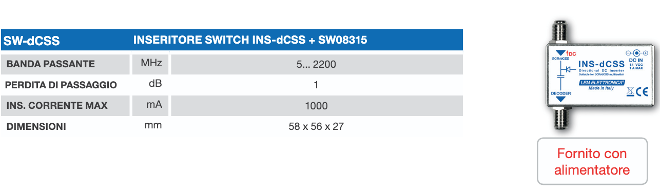

Ardo 60FL1210LW: problemi "invisibili" sulla scheda
Stefano Dalmo ha risposto a Ciccio 27 alla discussione in Lavatrici - Asciugabiancheria
In genere si guasta il cip oscillatore . -
Sostituire illuminatore LNB con SCR
ALLUMY ha risposto a sevenhouses alla discussione in Impianti SAT
Spero volessi intendere connettore femmina-femmina. Se non vuoi cambiare il decoder, sì. E' uno scatolino con alimentatore, che lascia passare i comandi SCR dal decoder verso l'LNB ma la tensione la fornisce lui con un ampio margine di corrente. Un modello come esempio è questo: -
FAAC E045: stacca la luce quando deve aprire!
Roberto Garoscio ha risposto a PhantomEVO1 alla discussione in Cancelli elettrici
Sicuramente -
forno samsung non da segni di vita.
Dumah Brazorf ha risposto a Paxman alla discussione in Forni - Microonde - Cucine
sei sicuro che sia quella scheda a non funzionare? anche la scheda verde ha una sezione di alimentazione. hai verificato con un multimetro che non c'è tensione dc sul connettore in uscita? -
Inconguenze programmi lavaggio LBW 62 UE
Angel1950 ha inserito una discussione in Lavatrici - Asciugabiancheria
Sarò un vecchio dinosauro abituato alle lavatrici con 2/3 programmi di durata compatibile col sano criterio delle nonne. Nella mia nuova LB 62 UE metto a paragone tre programmi su millemila che ci vuole un ingegnere per decidere quale impostare: Cotone 90° -6 Kg -180 minuti (due ore) Cotone 60° -6 Kg -240 minuti (tre ore) Colors 40° -3 Kg -190 minuti (+ di due ore) Ora, va bene che a 90° la biancheria si dovrebbe lavare più velocemente, ma posso impostare COMUNQUE MANUALMENTE 40° anche nei primi due programmi. Visto poi che da single metto normalmente metà carico (né capisco come ci stiano 6Kg in una slim profonda 40 cm con relativo cestello da meno di 30), praticamente ho: Cotone 40° - meno di due ore, se è vero che si adatta al carico Cotone 40° - meno di tre ore, se è vero che si adatta al carico Cotone 40° - comunque + di due ore, visto che il carico di 3 Kg è gia previsto Cara vecchia Ariston di 30 anni fa con una unica manopola per l' unico programma (al max toglievi due scatti di durata) e le manopole per temperatura e centrifuga. Ora se non ti ricordi OGNI VOLTA di impostare temperatura e centrifuga rischi di cuocere il bucato e trovartelo annodato come il nodo di gordio. -
Per quale motivo vuoi eliminarla? A parte che non è possibile, se non attraverso una richiesta specifica all'amministratore, ma potrebbe sempre essere d'aiuto per qualcuno.
Gruppo Carrier 30RA007-B non parte
giorgio17 ha risposto a frjariello alla discussione in Guasti/Problemi Refrigerazione
Pressione acqua? - Oggi
Lavastoviglie Electrolux Rex RealLife Time Manager ERRORE i30
E685X ha risposto a Cribor alla discussione in Lavastoviglie
Controlla il pressostato, ma non credo sia solo lui Hai cambiato marca di brillantante? -
Tichettio unità esterna climatizzatore.
giorgio17 ha risposto a antonietta.demartis alla discussione in Guasti/Problemi Climatizzazione
È meglio stare lontani da una macchina in quelle condizioni.Come al solito montaggio ineccepibile:staffe lunghe e macchina appoggiata al muro per facilitare la pulizia della batteria. -
Come aprire il videocitofono Elvox modello Giotto
ROBY 73 ha risposto a mturco84 alla discussione in Citofoni, videocitofoni e intercomunicanti
Ok, l'importante è che funzioni. Ciao prego -
FAAC E045: stacca la luce quando deve aprire!
PhantomEVO1 ha risposto a PhantomEVO1 alla discussione in Cancelli elettrici
Ci sono eventualmente le istruzioni? -
Sostituire illuminatore LNB con SCR
sevenhouses ha risposto a sevenhouses alla discussione in Impianti SAT
Grazie per gli ulteriori suggerimenti. Il cavo è lungo circa 10 metri ed è costituito da due cavi congiunti con un connettore mascio maschio. Devo quindi comprare l'inseritore? Non so di cosa si tratta, potreste indicarmi qualche modello? -
Quale sistema per vedere se il bagno in casa è occupato?
elettromega ha risposto a giovanni1946 alla discussione in Elettronica generica
le cose semplici sono le migliori, come una matita per un astronauta che scrive anche senza gravità👍 -
forno samsung non da segni di vita.
Paxman ha inserito una discussione in Forni - Microonde - Cucine
ciao tutti, il mio forno NV75N7647RS del 2019 non da piu segni vita non si accende nemmeno il display. controllato i 2 termostati termici e sono apposto. tutto porta al modulo di accensione DG92-01089A ho misurato i componenti e tutto sembra apposto. la scheda non porta fusibili classici. che sia il chip a 8 piedini ? ha senso provare a riparare o conviene prendere scheda nuova? 70€ circa o piu. consigli grazie!! -
Avendo studiato per un esame la tecnica pwm, vorrei poter costruire un circuito per visualizzare sull'oscilloscopio l'onda quadra. Potrei iniziare con un potenziometro una ventola che ho, alimentata a 12v
Ardo 60FL1210LW: problemi "invisibili" sulla scheda
Ciccio 27 ha risposto a Ciccio 27 alla discussione in Lavatrici - Asciugabiancheria
Scusate, mi ero dimenticato di scrivere che mio zio ha cambiato un condensatore del settore di alimentazione perché l'aveva trovato con delle perdite dai piedini e l'ha cambiato. Ha dissaldato e rimontato anche il secondo condensatore a fianco, ma non l'ha potuto cambiare perché non ce l'aveva. -
perfetto in caso,noi siamo qui
Porta automatica funzionate ma la notte stacca il C32
riosbiles ha risposto a riosbiles alla discussione in Cancelli elettrici
Dopo l'intervento sulla porta di sabato ovvero ho invertito la fase con il neutro sul trasformatore , inoltre ho sostituito le 2 batterie da 12v da 1.3 ah il problema sembra essere rientrato. L'unica nota stonata é che la porta automatica era "aperta" invece che chiusa come se si fosse attivato l'antipanico ( in assenza di corrente intervengono le batterie per aprire la porta). Domani provvederò a collegare la messa a terra. Vi terrò aggiornati Grazie -
Tichettio unità esterna climatizzatore.
Alessio Menditto ha risposto a antonietta.demartis alla discussione in Guasti/Problemi Climatizzazione
Ma tutti quei fili staccati cosa sono? -
Alessio Menditto ha iniziato a seguire Gruppo Carrier 30RA007-B non parte e Tichettio unità esterna climatizzatore.
Tichettio unità esterna climatizzatore.
Alessio Menditto ha risposto a antonietta.demartis alla discussione in Guasti/Problemi Climatizzazione
Quello non è inverter, è un on off. -
Tichettio unità esterna climatizzatore.
antonietta.demartis ha risposto a antonietta.demartis alla discussione in Guasti/Problemi Climatizzazione
Gruppo Carrier 30RA007-B non parte
Alessio Menditto ha risposto a frjariello alla discussione in Guasti/Problemi Refrigerazione
Potrebbe essere intervenuto un pressostato di sicurezza, per quello tutto tace, dovresti fare delle foto della centralina di controllo, poi apri il pannello, fai foto dettagliate pure lì e cerca qualcosa da riarmare, tipo pressostato appunto. Ovviamente devi accertarti che l’acqua scorra libera. -
marioberna ha iniziato a seguire Tv Telefunken TE43292S31Y2P led rosso lampeggiante costante
Tv Telefunken TE43292S31Y2P led rosso lampeggiante costante
marioberna ha inserito una discussione in Thomson - Saba - Nordmende - Telefunken - A.E.G.
Buonasera, ho testato scheda alimentazione :escono i 24 e i 12,5 V. ho collegato la scheda video e staccando la flat dalla T-con il lampeggio rimane. la scheda è una 17MB130S 23521247 Telaio VE5430QHDL-2D-N11 Grazie a tutti. -
frjariello ha iniziato a seguire Gruppo Carrier 30RA007-B non parte
Gruppo Carrier 30RA007-B non parte
frjariello ha inserito una discussione in Guasti/Problemi Refrigerazione
Ciao, ho un problema con questo gruppo frigo che da diversi anni non è stato usato, ma funzionava ed è stato utilizzato molto poco, ha il pannellino semplice con i led e segnala un guasto 26, che da manuale potrebbe indicare problemi alla circolazione, all'accensione non parte nulla, si sentono solo i tick dei relè ma nè pompa, nè ventola, nè compressore vengono attivati. La pompa è libera, e scollegandola e provando con un alimentazione esterna parte normalmente, ho provato anche a ponticellare il flussostato ma comunque non dà segnali. Cos'altro potrei verificare? Sulla scheda non ci sono segni di umidità, ed anche qui il led rosso lampeggia. Grazie -
Vendita gas e vari utilizzi
giorgio17 ha risposto a giorgio17 alla discussione in Componenti Climatizzazione
Pensa che la classe 2L (leggermente infiammabile) è stata creata per poter montare i condizionatori con R32 senza avere tanti problemi.
