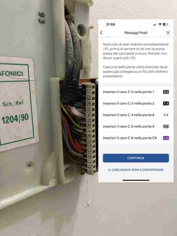

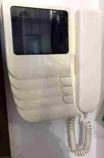

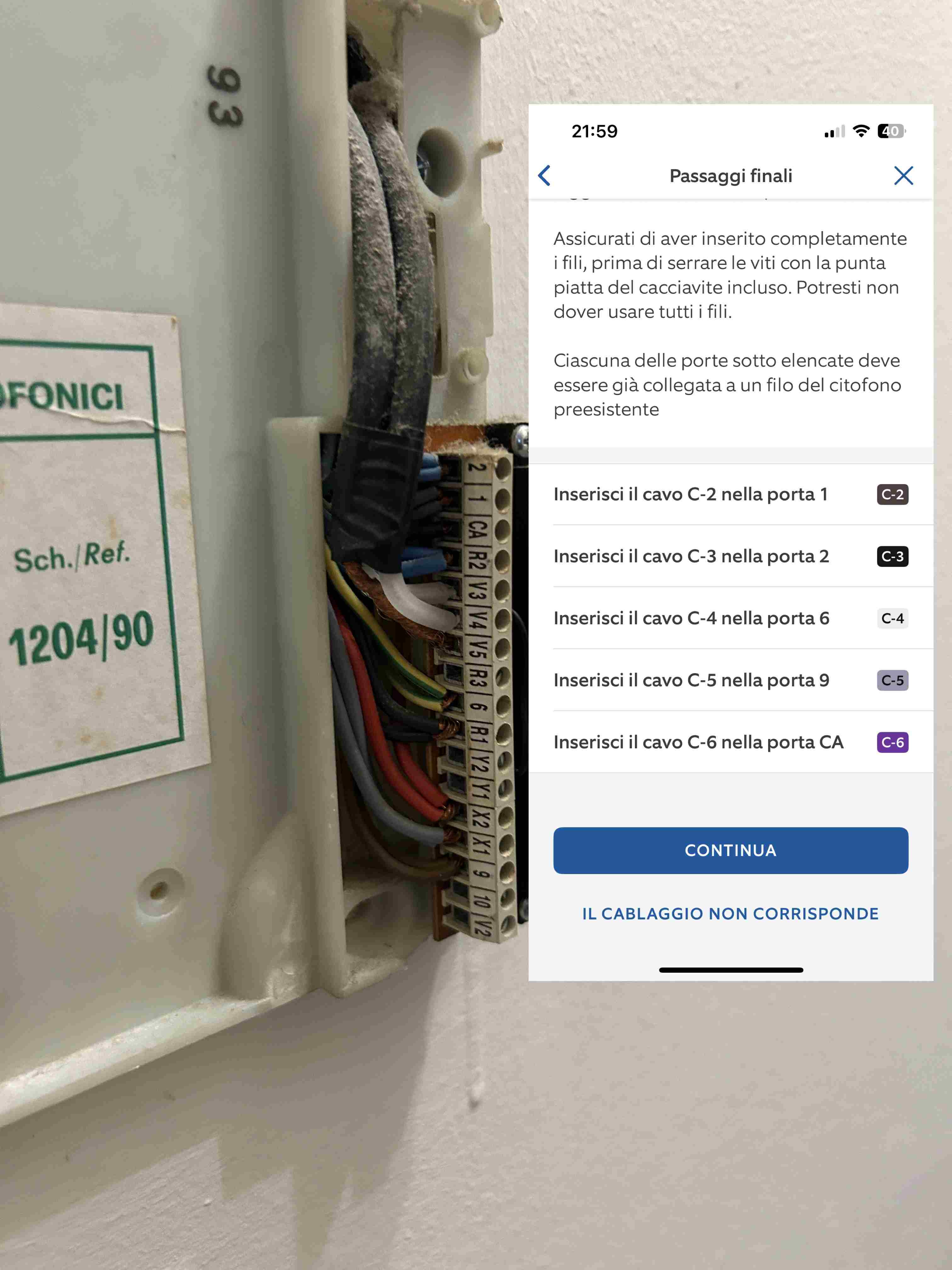

Volevo solo togliermi quel dubbio, perchè in realtà non riesco a capire bene cosa ha fatto prima di sostituire il W9PU e se quello era il problema. A breve proverò anch’io a sostituirlo e se il TV dovesse riprendere a funzionare, apro un nuovo post con le indicazioni raccolte così potrà essere utile a qualcun’altro.
Alessio Menditto ha iniziato a seguire Alimentatore abbacchiatore Oliviero
Alimentatore abbacchiatore Oliviero
Alessio Menditto ha risposto a SeBu alla discussione in Elettronica Fai da te
Giuseppe il nostro amico un po’ permaloso non entra in forum da due anni, se vuoi puoi aprirne una nuova tua. -
Problema non suona da vecchio URMET 2016 a 1133/5 impianto condominiale
soltec ha risposto a Simoncinozz alla discussione in Citofoni, videocitofoni e intercomunicanti
Prendi un pezzo di filo elettrico e lo porti dal ronzatore dove hai messo il filo blu-bianco al morsetto 9. -
luca84ita ha iniziato a seguire CHIAMATE FALSE RING INTERCOM URMET 1204/90
CHIAMATE FALSE RING INTERCOM URMET 1204/90
luca84ita ha inserito una discussione in Citofoni, videocitofoni e intercomunicanti
Buona sera a tutti ho un video citofono urmet 1204/90 . Ho installato il ring come in figura e funziona perfettamente, tranne che ogni tanto mi arrivano chiamate non mie. C’è possibilità di fare qualcosa ? Grazie a chi mi aiuterà. -
7Giuseppe4 ha iniziato a seguire Alimentatore abbacchiatore Oliviero
Alimentatore abbacchiatore Oliviero
7Giuseppe4 ha risposto a SeBu alla discussione in Elettronica Fai da te
Ciao SeBu, dato che ho lo stesso identico tuo problema volevo sapere se con la soluzione da te proposta sei riuscito a risolvere il problema e se SI come ha regolato le uscite. grazie -
Malfunzionamento impianto di riscaldamento monotubo.
tomar23 ha risposto a tomar23 alla discussione in Guasti/Problemi Riscaldamento
Salve a tutti Ieri ho controllato le valvole termostatiche e il regolatore dei radiatori ed ho fatto piccoli interventi: ho controllato per prima quella di un un radiatore che scalda poco: ho smontato la valvola termostatica e mi sono accorto che il pernio regolatore del flusso di acqua posto sulla valvola R304 T non era uscito completamente ( solo metà ) e quindi non poteva aprirsi alla massima apertura. Lo scorrimento del pernio si interrompeva e non scorreva regolarmente. Ho pulito bene il tutto e a quel punto l’ecursione è diventata regolare. Ho trovato altri quattro radiatori più o meno con lo stesso problema e li ho sistemati. Ad una valvola termostatica si sono rotte due alette su quattro che servono per stringerla sul corpo della 304 T ( non si voleva sbloccare e, malgrado le attenzioni, si è rotta ugualmente ). Allora l’ho sostituita con il normale pomello per la regolazione manuale, ma il risultato non è migliorato. Forse qualche radiatore è sembrato leggermente più caldo ma non ci giurerei. Inoltre ieri la temperatura esterna era un po’ più alta quindi si giudica male. Oggi ho sostituito quella valvola con una nuova termostatica e stasera controllo il rendimento dell’impianto. Per ora mi sembra che segua il solito ciclo. Questo è tutto, per ora. -
Lavastoviglie Hotpoint HIO3C23WF Errore 15
PaoloSet ha risposto a PaoloSet alla discussione in Lavastoviglie
Oggi mi ci sono rimesso a combattere con la lavastoviglie e seguendo i vostri consigli ho fatto fare un lavaggio veloce mettendo lo scarico in un secchio ed ha funzionato, cosi ho messo un po' di acido nello scarico dove metto il tubo della lavastoviglie ed ho ricollegato tutto... Purtroppo dopo poco mi ha dato nuovamente errore 15. A quel punto ho rimesso lo scarico in un secchio ma niente, anche cosi mi ha dato errore 15 ( ho provato più volte anche togliendo la corrette all'elettrodomestico) . Alla fine attacco nuovamente lo scarico al muro e, giusto per fare un tentativo, provo a fare un lavaggio veloce e come per miracolo funziona... A quel punto carico la lavastoviglie con i piatti e provo nuovamente il lavaggio che però dopo poco va nuovamente in blocco sempre con errore 15. Preciso che non ho fatto nulla tranne attaccare e staccare lo scarico dal muro. Aggiungo che poco fa senza averla toccata ho provato a fare un lavaggio veloce e lo ha completato tutto però questa volta sul display tro il numero 5 lampeggiante... Mi sto quasi arrendendo Qualche altro suggerimento? -
7Giuseppe4 ha aderito alla comunità
Sostituzione citofono 1183/5
soltec ha risposto a Bruno1970 alla discussione in Citofoni, videocitofoni e intercomunicanti
1750/1 videocifono con cornetta 1760/6 videocitofono vivavoce Vog5 Questi sono compatibili. Il sistema è 2Voice e questi puoi mettere. Il Ring nuovo, quello video, presumo tu abbia comprato. Considera che apri un solo portone. Se hai due portoni apri solo quello con cui lo hai configurato. Almeno è sempre stato così. Il ring video mai istallato quindi non saprei se sono riusciti a fare una configurazione diversa, ma non credo. Informati bene prima. -
GrunfTNT ha iniziato a seguire Posto interno BTicino 365511
Posto interno BTicino 365511
GrunfTNT ha inserito una discussione in Citofoni, videocitofoni e intercomunicanti
Buonasera nel mio appartamento, all' interno di un condominio, è istallato il posto interno BTicino 365511 che improvvisamente ha smesso di funzionare in pratica non si accende il monitor, la chiamata da fuori parte ma il citofono dentro non la riceve non funziona nemmeno l' apri cancello. Negli altri appartamenti funziona tutto. Da una ricerca fatta nei vari store on line e fisici mi risulta che il modello è fuori produzione. Vi chiedo aiuto di potermi indicare un modello compatibile per poterlo sostituire. Grazie -
DavideOem84 ha aderito alla comunità
LukaMax ha iniziato a seguire Microonde Wirlpool AMW 462 IX - rumore e odore
Microonde Wirlpool AMW 462 IX - rumore e odore
LukaMax ha inserito una discussione in Forni - Microonde - Cucine
Salve a tutti, da ieri il microonde in oggetto fa un rumore strano all'accensione tipo TRRRRRRR e poco dopo un odore come di scheda bruciata (condensatore?), non scalda. Devo ancora smontarlo dato che è incassato ed è un po un casino... magari se qualcuno ha già avuto lo stesso problema mi aiuta a risparmiare tempo e vado diretto sul problema una volta aperto. -
Antonio Armiento ha aderito alla comunità
Alimentatore per albero di natale a fibre ottiche con lampada alogena
golden-bi ha risposto a golden-bi alla discussione in Illuminazione interni
Ok, grazie. Proverò così. -
Alimentatore per albero di natale a fibre ottiche con lampada alogena
Riccardo Ottaviucci ha risposto a golden-bi alla discussione in Illuminazione interni
devi usare un alimentatore AC non DC oppure un trasformatore 220/12V 2A. -
Bruno1970 ha iniziato a seguire Un saluto a tutti
Un saluto a tutti
Bruno1970 ha risposto a golden-bi alla discussione in Presentazione nuovi utenti, saluti e ringraziamenti
Buonasera. Anche io sono nuovo del forum e vi ringrazio per avermi accettato. Grazie -
GrunfTNT ha aderito alla comunità
- Oggi
Sostituzione citofono 1183/5
Bruno1970 ha risposto a Bruno1970 alla discussione in Citofoni, videocitofoni e intercomunicanti
Grazie per la risposta, però oramai ho acquistato il ring e se fosse possibile vorrei installare un videocitofono che non costi un occhio delle testa e mi permetta di aprire il portone da remoto. Grazie -
Un saluto a tutti
Domenico Maschio ha risposto a golden-bi alla discussione in Presentazione nuovi utenti, saluti e ringraziamenti
ciao e benvenuto sul forum -
Valvola di zona bruciata
Paraca059 ha risposto a Paraca059 alla discussione in Guasti/Problemi Riscaldamento
Il collegamento credo sia stato fatto giusto perché ho seguito semplicemente lo schema che ho postato. Domani farò una foto deli collegamenti interni del termostato e anche una foto di quello vecchio. Grazie mille -
Caldaia Sant’Andrea sempre accesa
afbruno ha risposto a afbruno alla discussione in Guasti/Problemi Riscaldamento
Grazie Stefano, ho già sostituito il sensore ma il problema persiste. Quello che ho notato che appena accendo la caldaia parte la pompa di ricircolo questo è normale? Poi la cosa strana è che nonostante la caldaia è in ES i termosifoni sono caldi. -
Hoover dyn8146p vibrazioni cestello
konseland ha risposto a konseland alla discussione in Lavatrici - Asciugabiancheria
Ho fatto un programma centrifuga a 1400 giri con il top e il dietro aperti... A occhio le molle mi sembrano ok, l'unica cosa che ho notato dall'alto è che la vibrazione non sembra essere orizzontale o verticale... ma da sinistra a destra su un punto pivot immaginario, come un corpo farfallato per intenderci... ma non so se è una mia impressione Ad ogni modo, se hai ancora pazienza, ho caricato il video con tutto aperto in questo link https://files.fm/u/axt6ms7bcc Grazie di cuore per il supporto! -
Buona sera, allora riepilogo quanto fatto: ho testato la pompa scarico con alimentazione esterna e funziona, lo stesso anche il motore. Ho controllato il pressostato con il multimetro ed è ok. Ho pulito il filtro air brake perché intasato. Sono riuscito ad entrare in diagnosi premendo il tasto on e poi subito 5 volte il tasto programma con sportello aperto. Si accendono tutti i led, i led programma lampeggiano 17 volte poi si spengono per qualche secondo e ricominciamo a lampeggiare. Inoltre se chiudo lo sportello la lavastoviglie parte, carica acqua, esegue un ciclo di lavaggio e poi scarica. Al termine ritorna tutto come prima, lampeggiano tutti i led programma e spia reset sale accesa
Problema su impianto condominiale Elvox Sound System
Kaneda ha risposto a Kaneda alla discussione in Citofoni, videocitofoni e intercomunicanti
Buonasera Roby, grazie ancora dell’aiuto. Si ho avuto modo di parlare con l’assistenza, che si è anche confrontata con l’elettricista che ha fatto i controlli. Ritengono che il problema stia più probabilmente nell’impianto e che comunque sia lungo e costoso da trovare. Io mi fido eh, tra l’altro sostengono di avere già sezionato i vari piani, senza però venire a capo del problema. Ma sono anche conscio del fatto che non hanno avuto modo di entrare negli appartamenti, per cui i test che hanno fatto probabilmente non potevano essere completi. Stando a quanto ho potuto constatare, il posto esterno dal portone a livello di audio funziona abbastanza bene, a differenza di quello esterno. Il video va male per entrambi, quindi potrebbe anche trattarsi di due problemi sovrapposti (problemi alla montante coassiale + posto esterno cancello malfunzionante). Come anticipato, tra condomini, con un po di pazienza possiamo forse riuscire a trovare la disponibilità ad entrare a vedere nelle case. Cercavo perciò di farmi alcune nozioni di base per riuscire a fare un veloce check, prima di ri-chiamare l’elettricista per un controllo più mirato. Ho pensato quindi di concentrarmi in autonomia su 4 aspetti: -conferma dei sintomi: ossia confermare che anche gli altri condomini hanno gli stessi problemi (praticamente già confermato) - cavo coassiale: controllare eventuali mancanze delle resistenze sui distributori, e staccare momentaneamente il cavo del condomino al primo piano che non ha il citofono installato (posso aspettarmi qualche miracolo da questo, secondo te? Almeno per la parte video intendo) - modello citofoni: chiedere ai condomini nuovi di poter verificare nel dettaglio il modello del citofono, per vedere se eventualmente ci fosse qualche incompatibilità - accessori: verificare se presenti in tutti i citofoni la scheda del segreto di conversazione (chiariscimi per favore se il fatto che alcuni ce l’abbiano e alcuni no potrebbe contribuire a creare i problemi che abbiamo) Per il fatto del doppio commutatore non ho veramente idea del perchè. Appena possibile provo a smontare la copertura del quadro, faccio una foto e la posto. Una domanda che probabilmente è stupida per un addetto ai lavori: in questo tipo di impianti c’è solitamente un uso standardizzato dei colori dei cavi? Oppure bisogna in primis capire quali colori sono stati utilizzati per 1,2,3, etc e poi eventualmente controllare i collegamenti in casa? -
Livio Migliaresi ha iniziato a seguire Un saluto a tutti
Un saluto a tutti
Livio Migliaresi ha risposto a golden-bi alla discussione in Presentazione nuovi utenti, saluti e ringraziamenti
Benvenuto!! -
golden-bi ha iniziato a seguire Alimentatore per albero di natale a fibre ottiche con lampada alogena
Alimentatore per albero di natale a fibre ottiche con lampada alogena
golden-bi ha risposto a golden-bi alla discussione in Illuminazione interni
Si, il secondo alimentatore è nuovo e funziona, butta fuori circa 14v. Le polarità sono corrette. Fa soltanto una cosa strana: quando collego l'alimentatore alla corrente si accende il suo led blu che indica che c'è alimentazione. Quando collego lo spinotto alla base dell'albero di natale, come detto non si accende ne gira nulla ma il leb blu dell'alimentatore comincia a lampeggiare... 🤔 -
Alimentatore per albero di natale a fibre ottiche con lampada alogena
DavideDaSerra ha risposto a golden-bi alla discussione in Illuminazione interni
Sei sicuro che il secondo alimentatore funzionasse? Prova ad alimentare una lampadina tradizionale, ad es quella del freno dell'auto e vedi se si accende (21W), se si accende il problema è nell'albero. Assicurati che la polarità sia rispettata (sull'alimentatore e sullo spinotto dovresti vedere lo stesso ordine sul bariletto, es + dentro e - fuori) assicurati anche che il bariletto abbia le stesse dimensioni, Se hai un caricabatterie da auto puoi provare con quello, solitamente buttano sui 6A e avendo l'amperometro capisci anche se l'albero sta effettivamente assorbendo corrente -
Frigorifero Ariston Hotpoint ENXTM18322XF ha smesso di funzionare.
Stefano Dalmo ha risposto a trivento alla discussione in Frigoriferi - Congelatori
👍bene ! grazie per la condivisione -
Problema non suona da vecchio URMET 2016 a 1133/5 impianto condominiale
Simoncinozz ha risposto a Simoncinozz alla discussione in Citofoni, videocitofoni e intercomunicanti
puoi spiegarmi bene allora il ponte sul 9? che intendi? devo separe il filo blu e bianco in due fili separati? così si ponticellano da soli? ? puoi farmi uno schema anche a me? ora provo. Purtroppo non ho i condensatori qui, oggi è festa dell'immacolata. tutto chiuso. mi arrivano domani, peccato che io lavoro e il citofono nonfunziona
