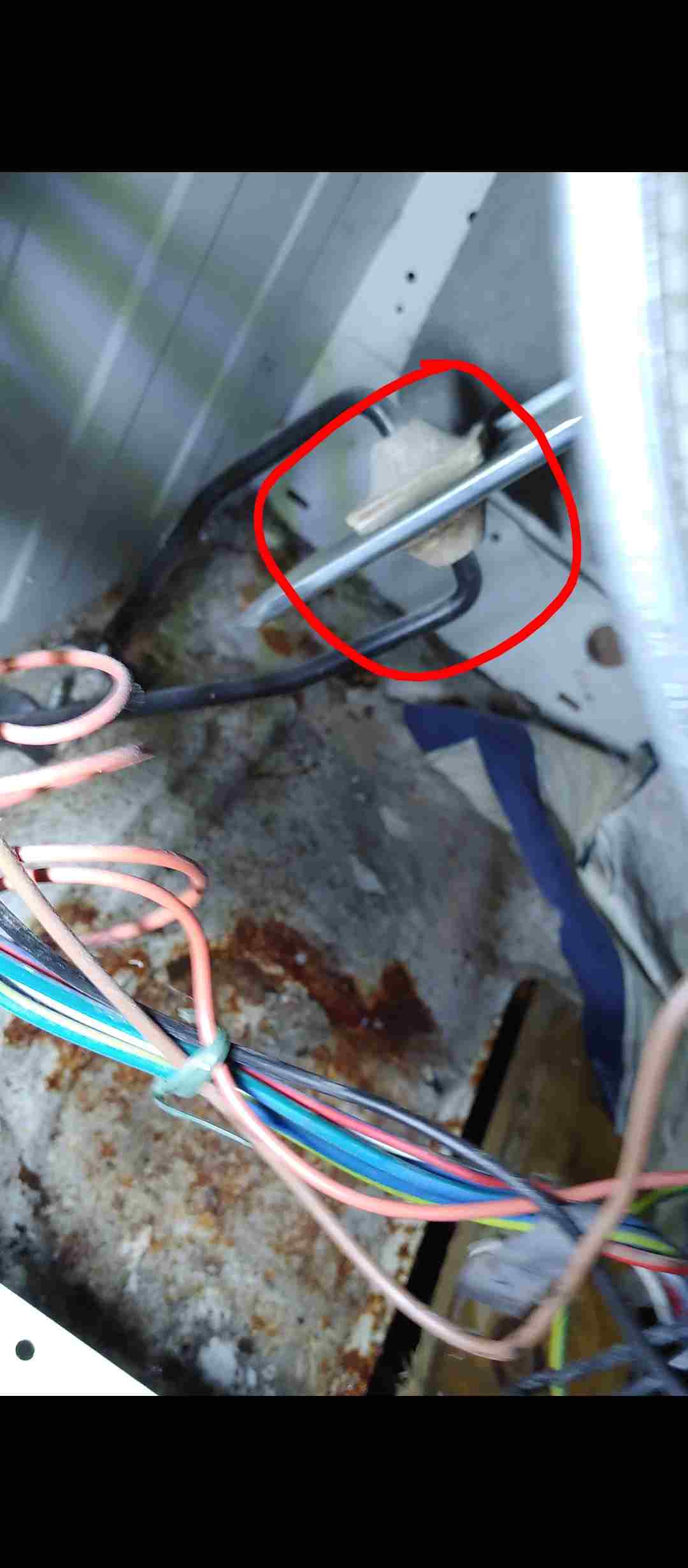

riparazione catena a led
Dumah Brazorf ha risposto a carlone2011 alla discussione in Elettronica Fai da te
poi l'onda quadra al massimo farà 0/3V, non +3/-3V, quindi sempre una fila si accende. -
emmedi10 ha iniziato a seguire Girls In Your City - Anonymous Casual Dating - No Selfie
Girls In Your City - Anonymous Casual Dating - No Selfie
emmedi10 ha inserito una discussione in Motori - Generatori
Womens In Your Town - No Selfie - Anonymous Casual Dating https://SecreLocal.com [url=https://SecreLocal.com/girls.html] Girls In Your City [/url] - Anonymous Adult Dating - No Verify -
Grazie per le risposte,per correttezza,,attendo la risposta da un venditore di ebay,nel caso non andasse a buon fine con lui,se riuscissi a trovarmela voi,sarebbe perfetto,grazie ancora
Perdita IGNIS K PIÙ AWL 394/1
Matteo 88 ha risposto a Matteo 88 alla discussione in Lavatrici - Asciugabiancheria
Domani controllo e vedo se sono in grado di farlo... Ma io pensavo, cambiando i cavi di alimentazione dalla spina al timer cosa risolvo? Cioè sempre che la resistenza mi chiede 1950 watt, ne passa parecchia di corrente! Tu dici che il difetto è il cavo troppo piccolo che si scalda fino ad incendiarsi? Visto che ormai ho cambiato praticamente tutto per finire di fare un lavoro fatto bene volevo sistemare la forte vibrazione del cestello durante la centrifuga. Chissà che cambiare le quattro molle sopra (sempre se le trovo) mi risolve qualcosa oppure sono quelle due sotto attaccatte alla vasca. Vedo che quelle sotto tremano è sembrano ballare da dove sono attaccate al cestello, potrebbe essere quello il problema? Sembra che il cestello non sia equilibrato... Grazie dell'aiuto... Allego foto col sospettato della forte vibrazione... -
Malfunzionamento centralina Altair-p BFT
ROBY 73 ha risposto a RennaC alla discussione in Cancelli elettrici
Sì esatto, dovresti cambiare le casse intere FROG-CFN con conseguente estrazione delle ante, demolizione basi e nuova posa con cemento. Diciamo che rimarresti senza cancello almeno due o tre giorni Certo, ci può stare, buona idea, sicuramente più "rapido e indolore". Nel resto come si dice in questi casi: <<Nella vita non si è mai finito di imparare>> ☺️ -
Telecomando Cancello Came Rubato
ROBY 73 ha risposto a LulaMo alla discussione in Cancelli elettrici
Ciao LulaMo, https://came-cdn.thron.com/static/2XDSUE_FA01883-IT_YQDDD2.pdf?xseo=&response-content-disposition=inline%3Bfilename%3D"CAME-fa01883-it.pdf" https://came-cdn.thron.com/static/UO75ND__FA01703M4A_YOT7T3.pdf?xseo=&response-content-disposition=inline%3Bfilename%3D"CAME-fa01703m4a.pdf" Devi prendere un nuovo radiocomando CAME originale con la codifica uguale a quelli che hai già, memorizzarlo sulla scheda ZA3P e poi copiare gli altri due rimasti su quello nuovo. No, quella in questo link è una AF43SR e non una AF43S come detto da @LulaMo - Oggi
interruttore e fusibile insieme....info
spippolone ha risposto a antonio666 alla discussione in Elettronica generica
una semplice scatola da esterno Gewiss o altre marche a 2 posti ci monti un interruttore bipolare e un fusibile..due pressacavo e stop. Sicura al 100% se chi fa i collegamenti li sa fare.. -
Mark25 ha aderito alla comunità
Perdita Cestello Ignis kpiu (Phonola PNL6395)
Ganimede77 ha risposto a Ale_23 alla discussione in Lavatrici - Asciugabiancheria
Da bambino doveva esserci una di queste in casa. Ho memoria della vasca scura smaltata che ad un certo punto si corrose abbondantemente. Ricordo male, o i cuscinetti erano solo da un lato della vasca... era come una carica frontale odierna... giusto? Grazie. -
URMET IMAGO 1707
ROBY 73 ha risposto a leonardo caldara alla discussione in Citofoni, videocitofoni e intercomunicanti
Ciao leonardo caldara, Non conosco il prodotto, ma "Imago 1707" e poi? Dopo queste quattro cifre c'è lo "/" e in teoria altre una a due cifre, cioè quali? Perché sono quelle che identificano il tipo di impianto / tecnologia che da quello che ho trovato può essere IPervoice; Digivoice; 2GO!; Coax. Casomai posta un paio di foto, compreso l'alimentatore -------------------------------------------------------- Ecco appunto, mentre io stavo ancora cercando nei vecchi cataloghi @Roberto Garoscio che conosce Urmet molto meglio di me, mi ha giustamente "anticipato con un buon distacco" 🤣 -
Telecomando Cancello Came Rubato
spippolone ha risposto a LulaMo alla discussione in Cancelli elettrici
Si cambia prendi questo link https://static.came.com/doc/FA00370M4A.pdf -
Sostituzione pulsante per faretti dimmerabili con Bticino Smart
andreacos92 ha risposto a andreacos92 alla discussione in Domotica e Building
Ok, grazie mille per le info! -
Schema collegamento dimmer idea 16561
giancarlone ha risposto a giancarlone alla discussione in Schemi e applicazioni di circuiti elettrici
Grazie, fino lì c'ero arrivato. Volevo proprio il 15561 perché è diverso da tutti gli altri. Ho risolto battendo i fili dell impianto. Grazie comunque. -
Schema collegamento dimmer idea 16561
giancarlone ha risposto a giancarlone alla discussione in Schemi e applicazioni di circuiti elettrici
Mi serviva lo schema per non seguire tutto l'impianto che è fatto da 40 anni e non rispetta i colori, comunque ho risolto grazie mille.1 -
Schema collegamento dimmer idea 16561
giancarlone ha risposto a giancarlone alla discussione in Schemi e applicazioni di circuiti elettrici
Roberto Garoscio ha iniziato a seguire URMET IMAGO 1707
URMET IMAGO 1707
Roberto Garoscio ha risposto a leonardo caldara alla discussione in Citofoni, videocitofoni e intercomunicanti
1707/… ci devi indicare il numero indicato al posto dei punti. -
Apertura portoncino con pulsante di chiamata - citofono a due fili
ROBY 73 ha risposto a ohdie93 alla discussione in Citofoni, videocitofoni e intercomunicanti
Sì esatto! Se il cavo del tuo citofono è un multifilare / multicoppia e arriva nella scatola a fianco dell'alimentatore, sì, puoi benissimo usare due fili che dovrebbero essere liberi di quello stesso cavo. Altrimenti dovrai appunto passare due nuovi fili, quindi togli il citofono e apri la scatola e vedi appunto se i colori corrispondono e ti avanzano. -
Timer programmatore cod.481928218342
Diomede Corso ha risposto a Ale_23 alla discussione in Lavatrici - Asciugabiancheria
No Livio, dal 2022 per una serie di vicissitudini ho dovuto smantellare tutto... in attesa di trovare una nuova sistemazione. Ma ho conservato il tesoro, stipato in un box -
Perdita Cestello Ignis kpiu (Phonola PNL6395)
Diomede Corso ha risposto a Ale_23 alla discussione in Lavatrici - Asciugabiancheria
No, la AWF638 (Kt- vetro nero) era smaltata e c'erano 2 serie, poi con la AWL394(K+ vetro bianco) fecero la inox, e poi ultima la AWM649 (coperchio di lamiera bianca) che era in plastica. 😝 io quei lavori li facevo mentre rispondevo al telefono, girando il sugo Cmq forse ho trovato la scatola coi timer-Ignis -
Perdita IGNIS K PIÙ AWL 394/1
Diomede Corso ha risposto a Matteo 88 alla discussione in Lavatrici - Asciugabiancheria
😢 e pensare che 3 anni fa ho smantellato tutto. Mi fate venire voglia di ricominciare. I manicotti non si riparano col silicone. Meglio la pasta rossa (io non l'ho mai usata. Il cavi di alimentazione va rifatto con sez 2mm, spina shuko e stagnare i puntali (o fare bene i capicorda) delle estremità che si collegano alla morsettiera che è dive c'è il filtro andidisturbo sotto al timer -
Lavatrice LG F1047TD in dirittura d'arrivo
Diomede Corso ha risposto a Jamie alla discussione in Lavatrici - Asciugabiancheria
Se avessi dovuto levate i frontali di quante 1047 ho fatto... Vabbe, meglio così 😉 -
Forno Ariston oppure whirlpool Modello FD 87.1 Compare codice di errore
palmieri ha inserito una discussione in Forni - Microonde - Cucine
Buonasera. Come da titolo mi trovo alle prese con un forno di cui si rileva solo il modello. Sul displai compare un codice di errore "F03E3" che rimanda probabilmente ad un guasto della sonda di temperatura oppure la memoria EPROM una 24c02. Vorrei sostituire la memoria,ovviamente già programmata. ho fatto diverse ricerche in rete ma nulla da fare non riesco a trovare niente. Su alcuni siti con dispiacere apprendo che il prodotto è fuori produzione figuriamoci se trovo il file sorgente della memoria per poterla nell'eventualità programmare !! Ma allora perchè provo anche in questo sito? Mi dico fra me, non si sa mai 😒 -
Arduino con pinza amperometrica
Tonid992 ha risposto a Tonid992 alla discussione in Arduino e Raspberry
Questo sistema mi serve per un fotovoltaico.... In poche righe, ho due impianti fotovoltaici con batteria di accumulo, i due impianti non comunicano fra di loro quindi mi scarica solo un pacco batterie.... Quindi io cosa voglio fare che con una pinza amperometrica collegata su una batteria mi deve quando la corrente scende sotto i 20 a mi azioni un relè (poi lo scambio dei due inverter so come collegarli) e se vi e possibile quando la batteria raggiunge un valore di 60a il relè mi eccita la bobina. La pinza dovrebbe essere in corrente continua. Purtroppo non esiste già un dispositivo che faccia questa funzione. -
Videocitofono bticino terraneo 344102
ROBY 73 ha risposto a sirduffy alla discussione in Citofoni, videocitofoni e intercomunicanti
Per questo ti ho detto fin da subito che devi trovare un compromesso tarando i due trimmer, prima uno ed eventualmente l'altro, poi vedi tu se riprovare o meno. Questo l'avevo capito, ma l'altro "problema" del vetro l'hai risolto? -
Asciugatrice Candy GOC 570B -s Non si accende più
GiuseppePort ha risposto a GiuseppePort alla discussione in Lavatrici - Asciugabiancheria
Buonasera, ho seguito il suo consiglio e con grande soddisfazione sono riuscito a far funzionare correttamente l’asciugatrice. Ho sostituito il regolatore switching che a sua volta aveva causato la bruciatura della resistenza da 68ohm -
KENWOOD BASIC-M1 consiglio
spippolone ha risposto a Metropolis alla discussione in Radio - Stereo - Autoradio - HiFi - CD - DVD
I diodi quelli che hai messo in foto se c'è scritto D sulla sigla sono diodi normalissimi non c'è bisogno di nichicon .. non servirebbero a nulla. Dimmi quali sono i Diodi segnando D1 D2 D3 eccetera... io vedo di farti sapere cosa comprare.
