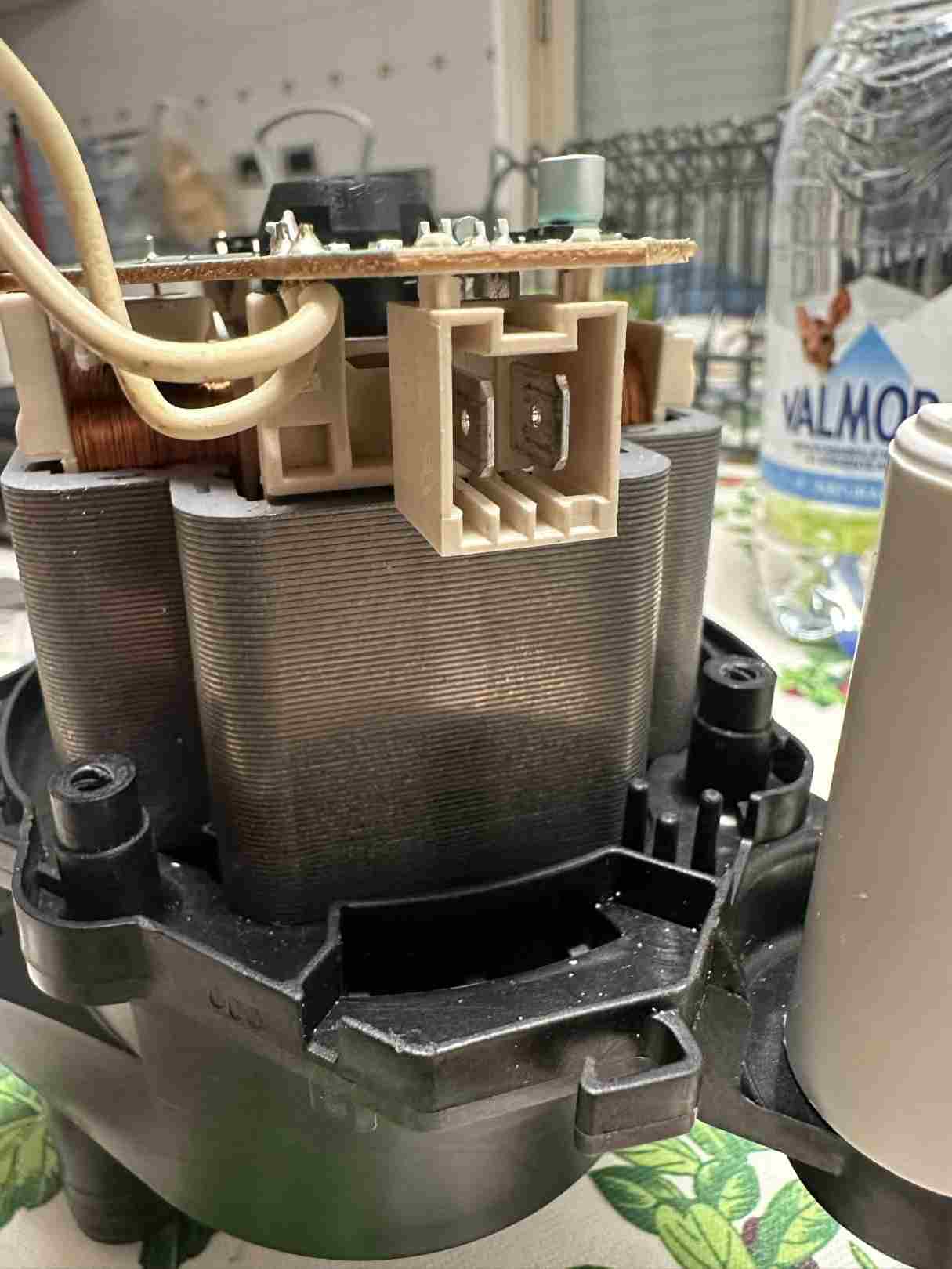

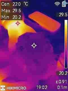

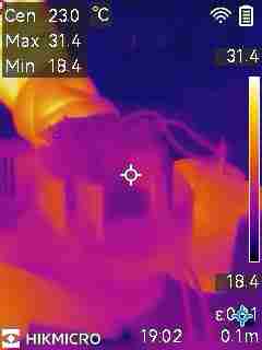

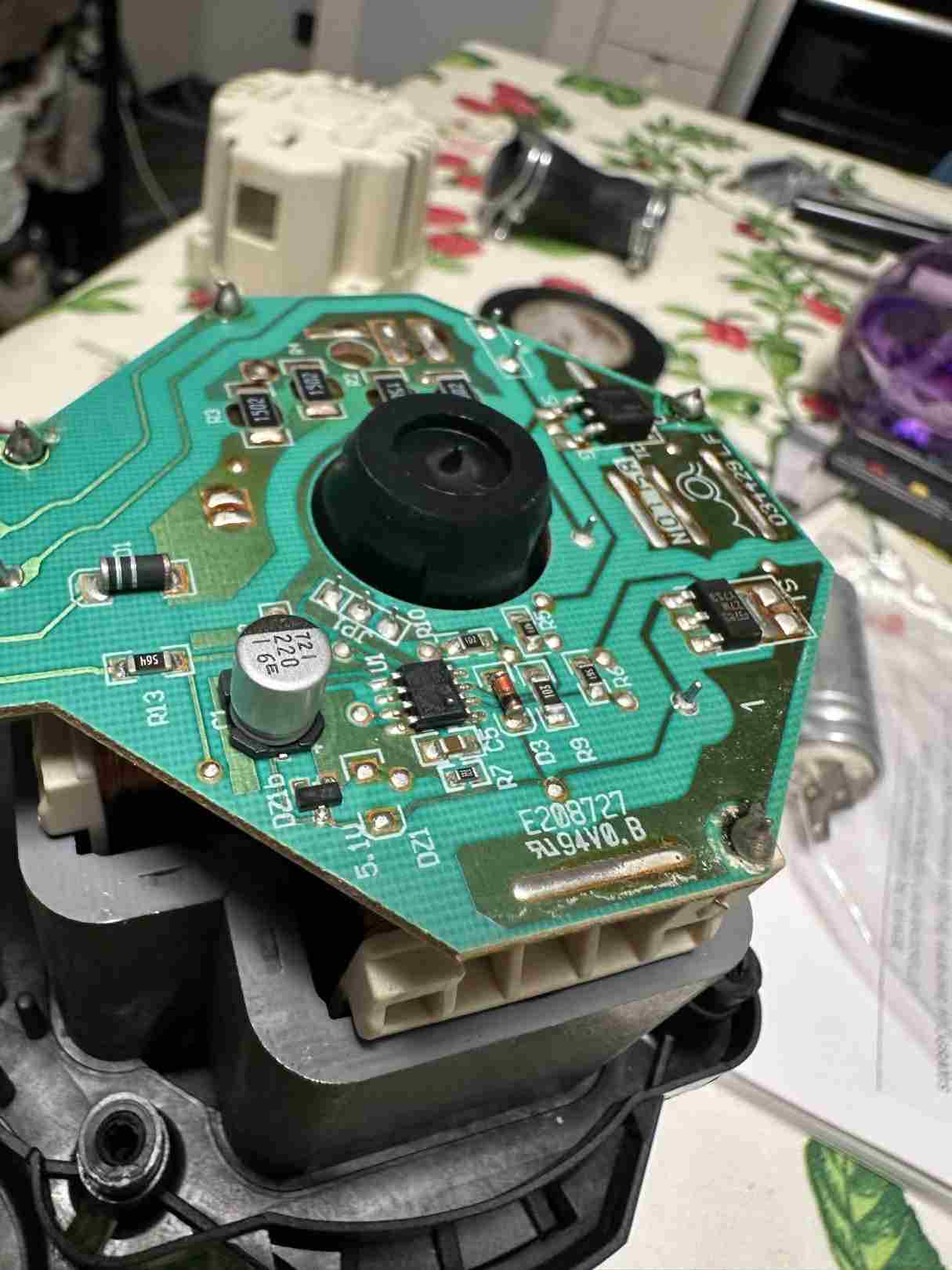

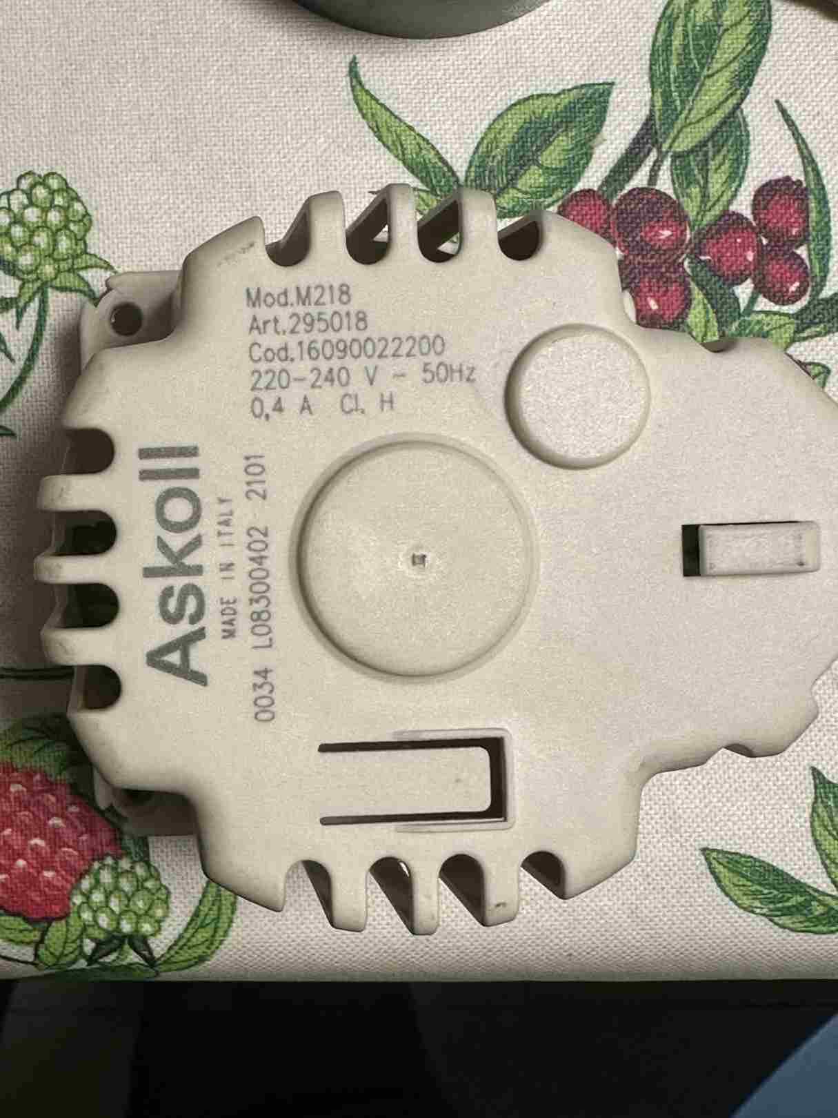

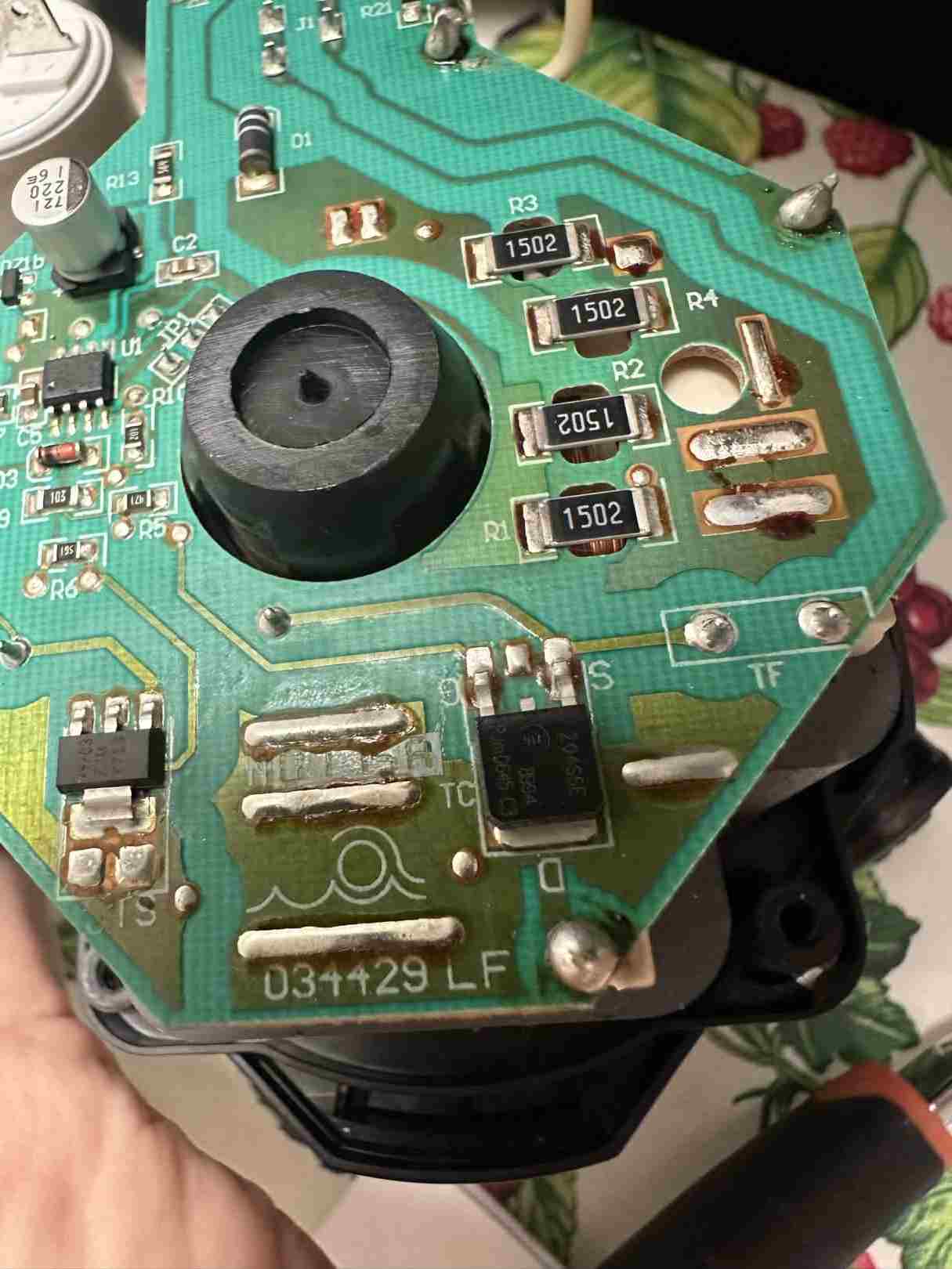

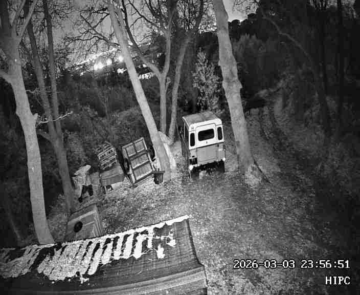

Telefunken Te32269b40y20
mistertv ha risposto a farias alla discussione in Thomson - Saba - Nordmende - Telefunken - A.E.G.
Nel tempo il problema si ripresenterà perchè la causa del guasto non è stata eliminata ma solo attenuata, a meno che non si è scritto tutto il procedimento di lavoro effettuato o nell'effettuare le prove inconsapevolmente si è agito nella parte difettosa. In questi alimentatori non è il TL431 a difettare ne tantomeno i condensatori o le saldature. -
aumento potenza impianto bar
reka ha risposto a ocram.59 alla discussione in Progettazione impianti elettrici civili e terziario
l'esistente a che anno risale? l'unico motivo che mi viene in mente è che i cavi presenti non siano più a norma. -
Valutazione impianto aria (VMC)
Mister_X_ ha risposto a Mister_X_ alla discussione in Impianti Riscaldamento
L'impianto ha 6 anni circa Si capisco il fatto che se è così va modificato o tenuto, ma quello che vorrei sapere è se è una prassi normale montare un impianto del genere oppure si è andati a risparmio e questo è il risultato -
Biondos ha iniziato a seguire Aiuto per sostituzioni motori apertura automatica serra
Ciao, allora io abito in una bifamiliare e metto mani io al cancello quindi mi potresti dare supporto per prendere la ricevente sommer giusta e come collegarla in parallelo a quella ricevente posta sulla centrale bft alcor n ?
- Oggi
Asecam 8M 4K H265 nvif IP Camera non supporta SMTP sulla porta 465
infomaxxam ha risposto a infomaxxam alla discussione in Videocamere
Buongiorno, si la telecamera sta funzionando, ma come qualita' di immagine rispetto alla Dahua e' inferiore, lo stesso dicasi del prezzo, inoltre in caso di allarme trasferisce sul Ftp solo snapshot e non un filmato. Sapresti indicarmi una buona alternativa. Grazie -
Tecnoblock vcw 180 xe - ACS attacca e stacca in continuazione
adrobe ha risposto a mick64 alla discussione in Guasti/Problemi Riscaldamento
certo, l'ho appena scritto Circa 15 anni fa ebbi lo stesso problema. L'idraulico si accertò dell'ostruzione agendo su una utenza acs di casa con le manopole acqua calda e fredda separate, facendo scorrere l'acqua (in arrivo dalla rete) sulla tubazione acs collegando i due condotti e riaprendo il rubinetto principale. In questo modo appurammo che alla tubazione acs di mandata dalla caldaia arrivava poco flusso perchè ci stava un'ostruzione. Per fortuna, come spesso accade, era in prossimità dell'innesto nel muro e fu facile disostruire ila tubazione. Però devi appunto avere in casa un vecchio rubinetto con le manopole separate, altrimenti occorre agire in maniera più laboriosa sui condotti in arrivo ad un rubinetto con miscelatore. -
Non è del tutto corretto. Il regolatore di velocità elettronico, se può erogare una corrente >= a quella richiesta dal motoventilatore, lo puoi benissimo usare ma con alcune controindicazioni come: Maggior rumorosità del motore Generazione di disturbi che richiedono filtri molto ben fatti per non disturbare altri apparecchi elettronici domestici. Possibile riduzione della vita del motore. Il variatore con trasformatore è più ingombrante e pesante, ma funziona molto meglio e non da i problemi sopra elencati.
aumento potenza impianto bar
ocram.59 ha inserito una discussione in Progettazione impianti elettrici civili e terziario
Buongiorno, in un piccolo bar che fino ad ora era alimentato da un contatore ENEL da 6 Kw monofase è stato richiesto un aumento di potenza fino a 15 Kw trifase, il vecchio impianto è stato certificato dall'installatore in quanto la potenza era di 6 Kw ma adesso, per le modifiche da fare, serve il progetto da parte di un professionista iscritto all'albo, tenendo conto che nessuna macchina sarà sostituita con una trifase e che le linee elettriche sono già sezionate abbastanza bene nel quadro esistente e i cavi di sezione adeguata, i lavori da fare saranno la sostituzione del cavo di alimentazione e il quadro generale, interpellato un progettista ha detto che deve essere rifatto tutto l'impianto e riprogettato di sana pianta, ma per quale motivo dato che l'impianto esistente va già bene così, dovrei disfarlo per rifarlo uguale a prima, mi sembra un controsenso, non basterebbe progettare solo le modifiche da fare e allegare la dichiarazione di conformità esistente del vecchio impianto? -
ok, grazie per le risposte Vediamo se ci ho capito qualche cosa...... il trimmer non posso metterlo perche la tensione che fa arrivare alla resistenza " motore " va ad intervalli di millisecondi quindi devo montare uno stabilizzatore di tensione per far si che a quel grado del commutatore scelto sia quella la tensione in uscita continua. quindi non posso montare solo il dimmer per ventole ma occorre tutto quell accrocco che gia possiedo. se è tutto corretto............ qualche cosa di piu piccolo esiste ?
La differenza è automatica per la natura stessa del semiconduttore di controllo: triac o SCR. Questi si spengono solo quando la corrente che li attraversa si annulla, quindi se il carico è resistivo la corrente scende sotto la soglia di mantenimento in prossimità dello zero di tensione, ovvero al termine della semisinusoide. Con carichiu induttivi, la corrente è in ritardo rispetto al vettore della tensione, quindi lo spegnimento avverrà con la tensione che ha valore differente da zero.
- Ieri
Basculante motorizzata Nice che fatica a scendere
ROBY 73 ha risposto a daroo alla discussione in Cancelli elettrici
Ciao daroo, La cosa è corretta, alla fine dei conti è il principio di una leva. Dovrebbe esserci un potenziometro nella scheda per aumentare la coppia, oppure diminuire la sensibilità dello sforzo, ma devi aprire il coperchio e postare una foto della scheda e/o l'etichetta del motore completo in modo che vediamo cosa c'è da tarare al meglio. Naturalmente i pesi aggiunti vanno lasciati e controlla che le guide / corsie dove scorrono i cuscinetti delle ruote del portone, siano pulite da polvere ed eventuali impurità, sporco, polvere accumulata. Verifica che le viti che fissano la guida / binario siano fissate bene in tutte le sue parti, anche quella davanti al lato opposto il motore -
Come sospettavamo allora. No, dovresti prendere una ricevente SOMMER e collegarla in parallelo alla scheda Alcor-N condominiale usando quindi il radiocomando SOMMER. Oppure, se come presumo non puoi "mettere le mani" nella scheda condominiale, devi trovare una vecchia scheda BFT a 30MHz da esterno (o una compatibile) e collegarla in parallelo alla tua SOMMER e quindi usare il TO2
Ganimede77 ha risposto a FabioBL alla discussione in Lavatrici - Asciugabiancheria
Cercando in rete, quello tedesco, mi pare prodotto dalla Dalli e non dalla P&G. https://dash.de/color-frische/color-frische-pulver/ -
Ganimede77 ha risposto a FabioBL alla discussione in Lavatrici - Asciugabiancheria
Il tuo modello ha 7Kg? ...il mio 8 o 9, venduta con carico commerciale di 8 -
Problema strano con cancello Faac 746er
ROBY 73 ha risposto a Paolo_me65 alla discussione in Cancelli elettrici
Ciao Paolo_me65, oltre a quanto ti hanno già detto gli altri, cambia anche il condensatore di spunto del motore -
Problema doppia apertura con citofono comelit CA2100B
ROBY 73 ha risposto a Mautpk alla discussione in Citofoni, videocitofoni e intercomunicanti
Come hai collegato i fili di preciso sul trasformatore e sul relè? Posta le tue foto reali e non prese da internet Il trasformatore funziona ancora? Eroga ancora i 12V? Se è quello nella prima foto TMC15/24, è troppo piccolo, ha una potenza da soli 7,5VA nell'uscita a 12V. Ti serve almeno l'altro TMC40/24 Il relè si eccita ancora? -
Sostituzione ronzatore
ROBY 73 ha risposto a CastorCX353 alla discussione in Citofoni, videocitofoni e intercomunicanti
No, non è che "potrebbe esistere", ma...... "ESISTE" che ci sia corrente (o meglio tensione), solo quando qualcuno suona. In pratica c'è uno dei due fili ha è sempre in tensione e l'altro chiude il circuito quando e solo per il momento in cui viene premuto il pulsante. -
Gabri- ha iniziato a seguire Lavastoviglie Smeg LSA643BPQ non esegue il lavaggio
Lavastoviglie Smeg LSA643BPQ non esegue il lavaggio
Gabri- ha inserito una discussione in Lavastoviglie
Salve, dato il problema ho smontato la pompa di lavaggio ed il motore, la pompa sembra meccanicamente libera (riesco a girarla con un dito non è bloccata), attaccando il motore alla corrente non fa nessun rumore e non succede nulla, ho dunque provato a cambiare il condensatore ma la situazione è la medesima, ovvero nessun rumore silenzio totale. Con il condensatore nuovo ed il motore attaccato alla corrente ho controllato la temperatura della scheda per vedere se qualche componente era surriscaldato o simili ma non ho riscontrato particolari picchi di calore anzi. Allego foto -
FabioBL ha risposto a FabioBL alla discussione in Lavatrici - Asciugabiancheria
Sarebbe dovuta arrivare venerdì ma per motivi lavorativi sarà consegnata e allacciata lunedì pome. Poi vedo di caricare qualche foto e magari postare qualche video su Youtube. Sono curioso di vedere se riuscirò a "tararla" per 7 kg entrando nel menù di servizio. La mia speranza è di accorciare i programmi. -
FabioBL ha risposto a FabioBL alla discussione in Lavatrici - Asciugabiancheria
Esatto, il Dash che ti dicevo è quello. È un prodotto P&G come il Dash italiano. Il profumo non mi dispiace, l'efficacia è così così. Il Persil e l'OMO in vendita sono quelli importati da Malta secondo me. -
Sostituzione Urmet 1130/12 con compatibile
ROBY 73 ha risposto a emanueleroma91 alla discussione in Citofoni, videocitofoni e intercomunicanti
Se non è collegato e funziona tutto bene, lascialo lì isolato, "non te ne curare" Facci sapere allora. Ciao prego -
Sostituzione citofono Elvox 920r con 8870.1
ROBY 73 ha risposto a trezor alla discussione in Citofoni, videocitofoni e intercomunicanti
Bene così allora. Ok, meglio, così hai fatto un po' di pulizia Ok scompare il ronzio, ma il portone e il cancello continuano a NON aprirsi con il filo rosa collegato nel morsetto 3? No, NON cambia assolutamente nulla, è un semplice ponte. Per scrupolo prova a spostarlo, ma ripeto, non cambia assolutamente nulla da un punto di vista del funzionamento. Piuttosto, sposta il filo rosa dal morsetto 3 al 4/5 sempre mantenendo il ponte, in modo da non avere quel "mazzo inutile e confusionario" di tre fili (rosa + arancio + ponte) in un solo morsetto e quindi avrai arancione + il ponte nel morsetto 3 e rosa + il ponte nel morsetto 4/5. Oppure viceversa e cioè arancione + il ponte nel morsetto 4/5 e rosa + il ponte nel morsetto 3. Se così facendo non funzionassero ancora le aperture del cancello e del portone, prova a togliere il ponte tra 3 e 4/5, mantenendo il solo rosa nel 3 e l'arancione nel 4/5, oppure il contrario e cioè l'arancione nel 3 e il rosa nel 4/5. -
AndreaDG ha aderito alla comunità
Gabri- ha aderito alla comunità
Magnetotermico da 10 A scatta accendendo pc da 730 W
Marco Fornaciari ha risposto a anvalon alla discussione in Interruttori differenziali, magnetici e termici
Veramente è meglio spegnerli. Tra l'altro i PC moderni sempre alimentati non sono mai spenti, è "spento" il SO, ma chiunque dall'esterno, o con altro PC, può accedervi. Ma l'impianto elettrico dell'abitazione è stato controllato, la presa è collegata giusta ed è sana? Io sotto un MTD da 10 A spesso accendo tre work station e le stampanti, e mai avuto problemi. -
Magnetotermico da 10 A scatta accendendo pc da 730 W
drn5 ha risposto a anvalon alla discussione in Interruttori differenziali, magnetici e termici
Nel senso che "lasciati accesi si sciupano" è una bufala e caso mai è proprio il contrario. I pc li lasciano accesi nei film dove il trader lascia i grafici sul video anche di notte quando va a dormire... Qui nella mia via ci sono stati, questa estate, dei guasti sulle linee elettriche in ingresso agli stabili e sono saltati alcuni frigoriferi, citofoni e trasformatorini vari. Ci fossero stati pc accesi sarebbero andati anche loro.... -
Lavastoviglie Ikea Rengora (PRN 911535056; Ikea n° 202.797.65) non termina programma ECO
sancho375 ha risposto a sancho375 alla discussione in Lavastoviglie
Esatto… Primo episodio martedì scorso: ho trovato alla mattina la lavastoviglie che andava dalla sera prima; secondo episodio: ieri sera quando dopo 4 ore (il programma ECO dura poco più di 3 ore) l‘ho stoppata… Io praticamente uso solo l‘ECO da quando c’è l‘ho… Ultimo aggiornamento: stasera ha fatto un lavaggio ECO perfetto…
