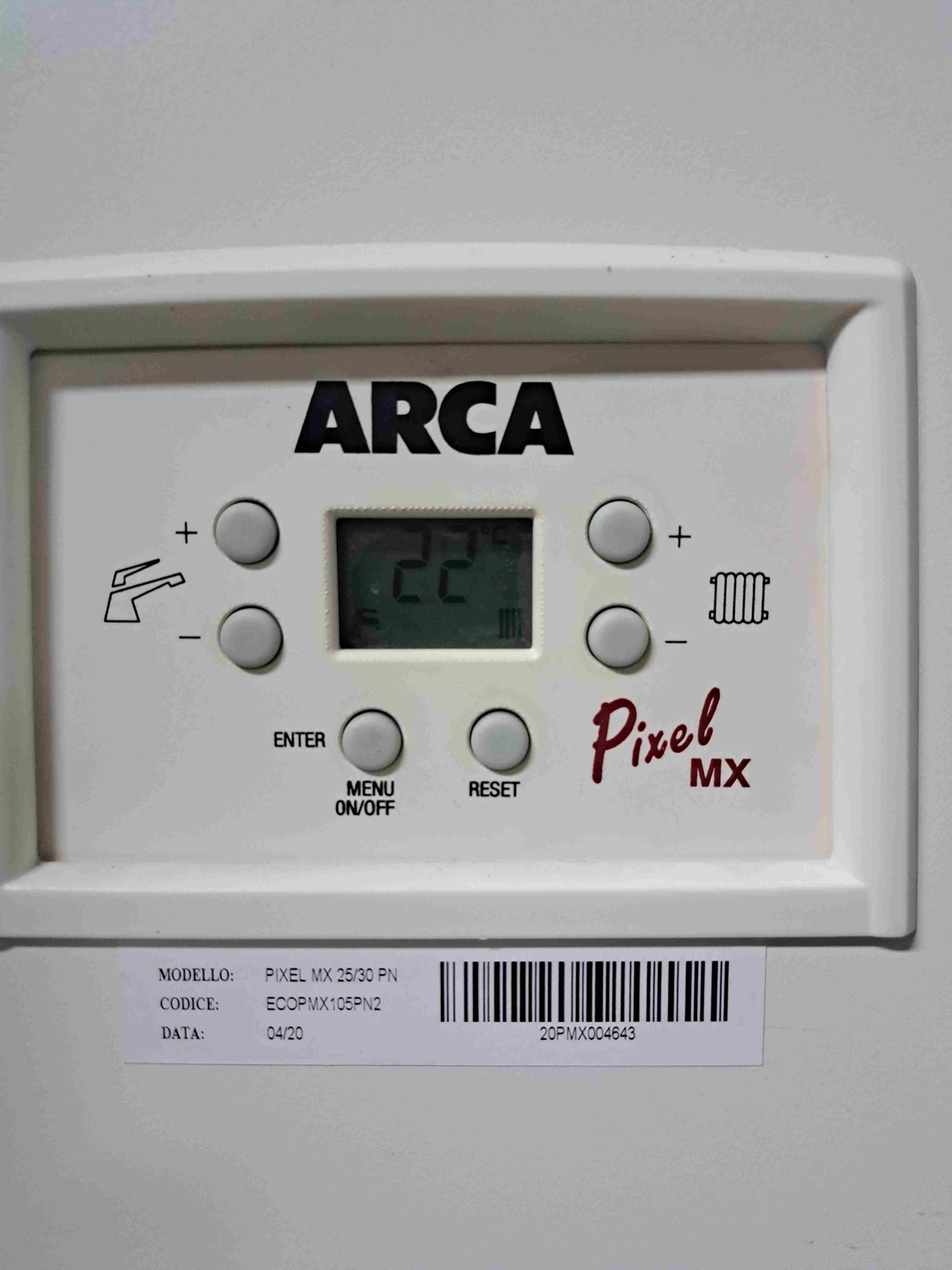

FabrizioBO65 ha aderito alla comunità
MikeC ha iniziato a seguire Citofono Elvox 620R - Non funziona piu l'apriporta
Citofono Elvox 620R - Non funziona piu l'apriporta
MikeC ha risposto a Fabio_Malo alla discussione in Citofoni, videocitofoni e intercomunicanti
Buonasera spero di trovare aiuto ad un problema che ho riscontrato cercando di installare ring al mio elvox 620r. Dopo aver collegato tutto mi sono accorto che nel test dall'applicazione non apriva la porta. Ho provato poi a schiacciare il tasto apriporta sul citofono e neanche da lì si apre. Leggendo un post qui sopra ho provato a collegare il cavo della posizione 7 alla lamellare e si apre la porta. Inoltre in casa ho altri 2 posti interni che funzionano con apriporta regolarmente. Qualche idea? Grazie -
alva.dimichele ha iniziato a seguire Caldaia ARCA pixel mx 25 no riscaldamento
Caldaia ARCA pixel mx 25 no riscaldamento
alva.dimichele ha inserito una discussione in Guasti/Problemi Riscaldamento
Buonasera a tutti, Provo a chiedere se potete aiutarmi ho installato una caldaia arca pixel mx 25 per un impianto radiante. ACS funzionante Riscaldamento solo alla prima accensione Il problema si presenta dopo la seconda riaccensione dell impianto di riscaldamento Appena il termostato commutata il contatto la caldaia, parte regolarmente e arriva a temperatura l' ambiente, il termostato poi stacca la caldaia. Alla seconda richiesta di riscaldamento durante la giornata, inizia subito a lampeggiare il simbolo riscaldamento sulla.caldaia, accende il circolatore, ma non accende la.fiamma. Può rimanere anche per 3 ore a lampeggiare e non partire. L unico modo per farla ripartire è togliere l'alimentazione per pochi secondi e riaccendere. Ho modificato anche l'intervallo di tempo per riduree riaccensioni da 3 a 0 minuti . Cosa può essere che la caldaia resta in attesa infinita? Non fa blocco o errore. -
Relè cancello BFT
Nomenonutilizzato ha risposto a Nomenonutilizzato alla discussione in Cancelli elettrici
E vero, il fatto è che ho fatto le prove con cancello semi aperto , quindi con fine corsa non inserito. -
Valvola di zona: non accende caldaia
dariotechjs ha inserito una discussione in Guasti/Problemi Riscaldamento
Buonasera, ho un impianto a 4 valvole di zona indipendenti(o meglio,che dovrebbero esserlo) una è comandata dal pannello remoto della caldaia(una Beretta Meteo 28 cai ag ) e le altre tre sono indipendenti. Mi sono accorto però che una delle valvole funziona solo quando la caldaia da pannello remoto è in modalità richiesta di calore (se io accendo questa valvola quando è in modalità comfort o notturna la caldaia non parte) le altre valvole,invece funzionano indipendentemente Ora, sono 26 anni di impianto, non so dire se ha sempre funzionato cosi ma ora che abito in questa zona(al secondo piano,mentre il pannello remoto è al piano inferiore) mi sono accorto del problema. Presumo che il relè e il movimento meccanico della valvola funzioni visto che comunque l'acqua viene lasciata passare e se chiudo la valvola si interrompe. da dove è possibile partire per fare delle verifiche? grazie Dario -
Sostituzione Urmet 1130 con 1130/16
ROBY 73 ha risposto a Nibbio73 alla discussione in Citofoni, videocitofoni e intercomunicanti
Ciao Nibbio73, Perché hai "dovuto" sostituirlo? Perché già non funzionava l'apri porta, o per altri motivi? Sei sicuro che il pulsante in alto a destra chiuda bene il contatto? Scollega il filo blu dal morsetto 9 e fallo toccare per un istante sul morsetto 10 o 6 e vedi se la porta si apre. Quindi se funziona il problema potrebbe essere il pulsante stesso e a quel punto ti fai cambiare il citofono. Oppure colleghi il tutto nel pulsante supplementare in basso a destra collegando in uno dei due morsetti il filo blu che ora è sul 9 e sull'altro morsetto fai un ponte dal morsetto 6. Se invece continua a non funzionare, allora prima di tutto chiedi agli altri condòmini se anche loro hanno lo stesso problema e se fossi l'unico, allora bisognerà "indagare" in qualche scatola di derivazione nel corridoio / vanio scale, ma a questo punto presumo che dovrà intervenire un tecnico. Controlla anche che, essendo rigidi, non ci sia il filo spezzato e non te ne sei accorto -
Senso rotazione giusto
Maurizio Colombi ha risposto a pedersen alla discussione in Altro su impianti elettrici industriali
E tu sapresti distinguere R da S e da T? -
Senso rotazione giusto
pedersen ha risposto a pedersen alla discussione in Altro su impianti elettrici industriali
Credo di aver risolto, con questo strumento faccio girare a mano il motore per es. in senso orario.. mi segno u v w se si trovano in senso orario o antiorario e poi collego i fili R S T Un po' farraginoso ma funziona -
Baxi luna
Stefano Dalmo ha risposto a nicolacantone alla discussione in Guasti/Problemi Riscaldamento
Se il display non si accende , va controllata la scheda , dal cavi di alimentazione andando avanti , non ci sono alternative . - Oggi
Presenza amianto in vecchie asciugatrici
Antonio S ha risposto a Antonio S alla discussione in Lavatrici - Asciugabiancheria
Capisco il tuo punto di vista ma io, avendo iniziato a recuperare lavatrici da sei anni, solo a livello hobbistico, ho il piacere di tenermele tutte. Certamente ci sono pezzi a cui tengo di più ed altri meno ma alla fine non mi va di disfarmene, neanche a venderle...forse più in la potrei prendere questa decisione per fare spazio ad arrivi più preziosi..chissà -
Upgrade BT 344613 a BT 344682 condominio
thetopo ha risposto a thetopo alla discussione in Citofoni, videocitofoni e intercomunicanti
Oggi ho configurato il videocitofono con il wifi e tutto funziona correttamente e su piu smartphone con l'app home+security, sono soddisfatto. -
Orny78 ha iniziato a seguire Sbalzo pressione acquedotto
Chiedo parere a qualche termotecnico o idraulico capace di trovare il rebus . Iniziano problemi con l’impianto termico appena sostituiamo la caldaia . Si cronicizzano quando acquedotto fa la doti di ripristino manutenzione e straordinario intervento per una rottura di una vasca a pochi kilometri dalla mia abitazione. Succede questo: Novembre 2023: Installazione caldaia a condensazione Subito problemi di poco riscaldamento. Blocchi dopo accensione dei termosifoni. 27 febbraio lavori di acquedotto 28 Febbraio lavori di acquedotto 29Febbraio 2024: Mancanza di acqua calda e fredda e termosifoni freddi; coincide con lavori sulla rete idrica. Chiamo idraulico e tecnico lavatrice Il 28 ci sono stati lavori sulla rete idrica. Il 29 a casa non avevo acqua, nonostante avessi serbatoio di accumulo e autoclave.. in casa0 acqua ma con forte pressione usciva dalla mia autoclave. Effetto bomba è salita una grande quantità di calcare, probabilmente staccata dalla pressione forte. Sempre il 29 Febbraio 2024: Intervento sulla caldaia perché non usciva acqua calda ovviamente e la caldaia era in blocco . Il tecnico apre la caldaua e trova lo scambiatore completamente intasato . Decide così di effettuare un lavaggio chimico. Sbloccano anche l autoclave e svuotano il serbatoio perché intasati sul fondo . Aprile 2024: Nuovo intervento sullo scambiatore. 4 Maggio 2024: Acqua bollente nella cassetta WC . Mi accorgo dopo aver appurati che scorreva acqua calda che mi avevano lasciato il rubinetto di carico aperto della caldaia ma non saprei dire in quale intervento .. e presenza di fanghiglia ovunque l’acqua era passata . Ad iniziare dalla lavatrice . Chiamo tecnico e idraulici Tecnico sostiene sia mancato lavaggio dell impianto termico . Idraulici parlano di calcare. Settembre 2024: Lavaggio completo impianto termico da altra ditta; problema persiste. Intervento tecnico per manutenzione; Problemi persistono; e leggendibtra un. Forum e l’altro chiedo se non sia il caso di controllare tutti gli attacchi la valvola a tre vie, etc etc etc ma mi viene detto testualmente: “non ti fare prendere per il cu*o, non esiste nessuna valvola a tre vie”. Promessa dal tecnico di invio di un idraulico esperto , mai mantenuta. soiegavo a tecnico e idraulico che l’acqua da maggio non era poi uguale : non deterge non schiumeggia non bolle .. non si sposa con i detergenti con i prodotti . Tante ipotesi ma nessuno intenzionato ad isolare la caldaia . verifiche e sostituzioni componenti: autoclave lavatrice rubinetto flessibili , senza risultati.I sono ritrovata con gli idraulici che non. Volevano mettere mano per la garanzia e il tecnico che non si è preoccupato di indagare dopo 3 lavaggi allo scambiatore . Scopro che innanzitutto ci sono mandata e ritorno o invertiti . Si conseguemza il defangatore ve’ sulla mandata . Scopro che il filtro polifosfati è rotto ed è per questo che non funziona .. Situazione attuale: Dopo lavori acquedotto del 28 Febbraio, acqua contaminata da fanghiglia. Pulizia serbatoio e sostituzione autoclave effettuata. Scambiatore pulito chimicamente, ( ma mandata e ritorno risultano ancora invertiti secondo altri tecnici Sime intervenuto una settimana fa ) Solo io e un altro utente dello stesso tronco utilizziamo serbatoio; vicina con serbatoio non ha problemi. Acqua torbida e comportamento simile a quella dei termosifoni. Non lava non deterre non schiumeggia non bolle .. in lavatrice( nuova ) i panni risultano duri puzzolenti macchiati slabbrati . L’acqua che entra nell oblò e poi si filtra sotto loblo e poi passa nel filtro e puzza di acido Ovunque l’acqua passi rilascia decantando ruggine e fanghiglia. Può essere che quando acquedotto ha ripristinanti la pressione avendo mandata e ritorno invertiti sia accaduto un riflusso e abbia contaminato tutto ?
Relè cancello BFT
Stefano Dalmo ha risposto a Nomenonutilizzato alla discussione in Cancelli elettrici
Scusa ma quando il cancello è aperto del tutto il led di fine corsa SwO deve essere spento , mentre SWVC acceso e viceversa E al contrario quando è chiuso . Non possono essere entrambi accesi o spenti quando è a fine corsa in una posizione di chiusura o apertura . lo può essere solo mentre cammina .non so se mi sono spiegato -
Baxi luna
nicolacantone ha risposto a nicolacantone alla discussione in Guasti/Problemi Riscaldamento
Si ho guardato , i fusibili sono ok . Gze della risposta -
caldaia Baxi luna 3
nicolacantone ha risposto a nicolacantone alla discussione in Guasti/Problemi Riscaldamento
Stefano Dalmo ha iniziato a seguire Baxi luna
Baxi luna
Stefano Dalmo ha risposto a nicolacantone alla discussione in Guasti/Problemi Riscaldamento
Guarda se fosse saltato qualche fusibile sulla scheda . magari la pompa è andata in corto o è caduta acqua su componenti elettrici/elettronici -
Motore lucidatrice CD va a scatti
thinking ha risposto a -alex29- alla discussione in Altro su elettronica
Grazie per aver postato la soluzione. -
Livio Migliaresi ha iniziato a seguire Saluti
Saluti
Livio Migliaresi ha risposto a AbramoR alla discussione in Presentazione nuovi utenti, saluti e ringraziamenti
Benevenuto!! -
Ammodernamento Termostato
Leone2285 ha risposto a frostmoon69 alla discussione in Componenti Riscaldamento
Adesso dovrebbe andare. Con i fili invertiti lanciavi il neutro al rele che alimenta l'elettrovalvola che all'altro capo aveva già un neutro. -
riparazione catena a led
carlone2011 ha risposto a carlone2011 alla discussione in Elettronica Fai da te
Perfetto, grazie tante. Proverò appena mi procuro il materiale; indicativamente su quanto si aggira il costo totale dei componenti (escluso i 2 circuiti)? Ancora grazie per l'ottimo lavoro -
Ammodernamento Termostato
irudoid ha risposto a frostmoon69 alla discussione in Componenti Riscaldamento
Non fa' una piega è il miglior metodo per togliersi qualsiasi dubbio. -
Buonasera a tutti , la mia caldaia baxi luna , mi ha dato errore E 99 . L ho spenta e non si è più riaccesa , ora sembra morta . Da uno sguardo superficiale , vedo acqua uscire dalla pompa . Qualche indicazione ? Grazie mille
Ammodernamento Termostato
Leone2285 ha risposto a frostmoon69 alla discussione in Componenti Riscaldamento
Già da un po avevo detto di invertire i fili e di fare le misure. Comunque, avendo un relè interno che sopporta pochi ampere probabilmente quel contatto N1 serve a facilitare i collegamenti nel caso in cui si voglia pilotare un contattore che porta più ampere. Speriamo bene per frost. -
robertice ha iniziato a seguire Manopola bidet impossibile da svitare
Manopola bidet impossibile da svitare
robertice ha risposto a Ggiovanni alla discussione in Impianti (Idraulica)
Metti a leva con qualcosa tra la borchia alla base e la manopola -
Ammodernamento Termostato
frostmoon69 ha risposto a frostmoon69 alla discussione in Componenti Riscaldamento
Ho fatto un altro video con i test che mi avete detto... speriamo bene 🤞. Volevo modificare il post di prima inserendo il nuovo video, ma non è possibile probabilmente. https://youtu.be/nH7evBnSfy8?si=VUldjvooT7lPxTT9 -
Nibbio73 ha iniziato a seguire Sostituzione Urmet 1130 con 1130/16
Sostituzione Urmet 1130 con 1130/16
Nibbio73 ha inserito una discussione in Citofoni, videocitofoni e intercomunicanti
Salve, ringrazio in anticipo chi vorrà aiutarmi. Ho dovuto sostituire il vecchio 1130 con un 1130/16, con l aiuto di vecchie discussioni sul forum sono arrivato a questo punto, dove funziona tutto tranne l’aprì porta, sono in un condominio, attendo istruzioni grazie 🙏
