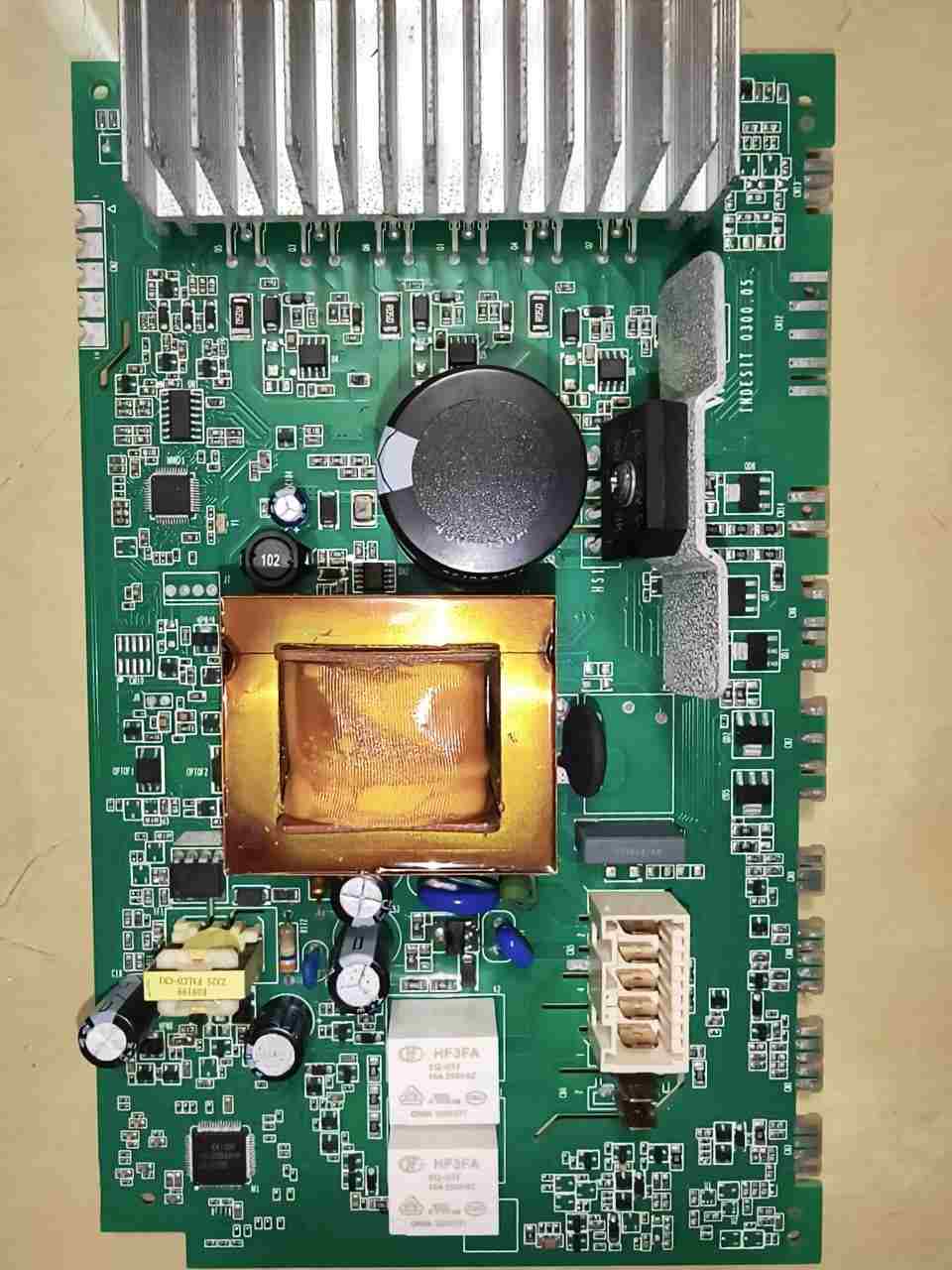

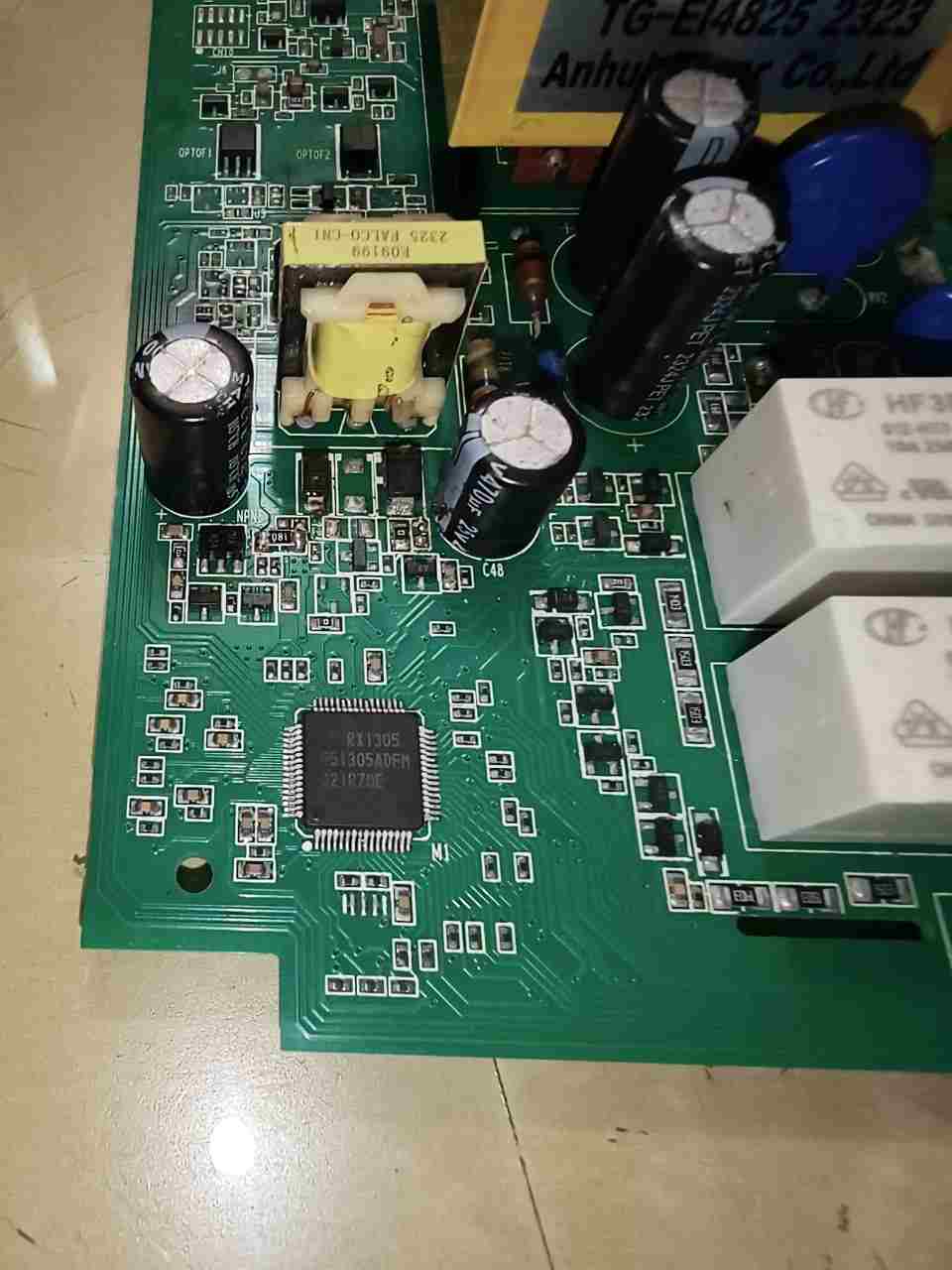

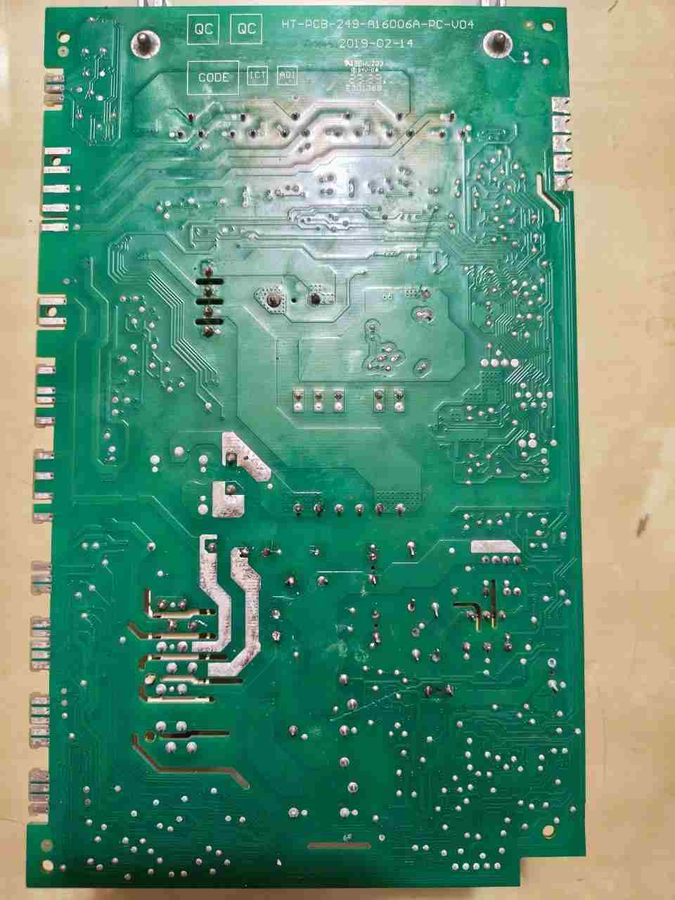

lavatrice ariston non si accende - board 0300.05
mirkoconsoli ha risposto a mirkoconsoli alla discussione in Lavatrici - Asciugabiancheria
di seguito le foto. Ho aggiornamentei , controllando con oscilloscopio, sulla 12V nei condensatori, ho visto 2,8v costanti e dei picchi ripetuti sui 9V. ho tentanto una forzatura con 12V esterni e la scheda sembra funzionare, sento il relè led blocco porta fare on/off, 5 V presenti sul processore e nessun riscaldamento anomalo. a questo presumo sia LNK625PG che non sta reggendo, riscaldandolo con il saldatore si è spento, non leggeno neanche i 2.8V, sono in attesa del ricambio. - Oggi
PWM per motore CC con optoisolatore 12V cc 320Vcc
NovellinoXX ha risposto a NerioTercon alla discussione in Elettronica generica
Magari...... io sento solo un 💥 "botto". 😁 -
Io continuerei con i radiocomandi. Oppure se proprio si preferisce il sisteme RFID c'è quello attuale, certo bisogna cambiare tante cose.
Gabriele.emme ha aderito alla comunità
PWM per motore CC con optoisolatore 12V cc 320Vcc
Marco Fornaciari ha risposto a NerioTercon alla discussione in Elettronica generica
Quel giro di diodi e condensatori in alimentazione proprio non lo capisco: assomiglia tanto a un cortocircuito sulla semionda negativa, il diodo è ancora sano? Usare un mormale ponte e poi un 7812 alimentato da un partitore resistivo è così disdicevole? Mi sembra tanto un UCCS. -
Cavo S1BC4N8-F 3x16/16kon 0,6/1 kV senza conduttore di protezione.
Marco Fornaciari ha risposto a Pappardella alla discussione in Installazione impianti elettrici industriali
Si può essere che la doppia schermatura serva a due scopi diversi. Quello è un cavo specifico per pompe sommerse e consimili, oggi spesso qualle pompe sono comandate da inverter, e negli ambienti dove sono installati può servire la doppia schermatura. La schermatura interna è la scermatura della alimentazione, normalmente va collegata a terra solo in partenza, se c'è nell'apposito morsetto/collare dell'inverter. La scermatura esterna è la terra, doverebbe già essere collegata alla carcassa della pompa, e va collegata al collettore generale di terra. Per usare i bocchettoni di metallo bisogna che tutta la canalizzazione sia metallica e costruita secondo precisi criteri utilizzando materiale idoneo, idem per il quadro: meglio evitare se non è espressamente a capitolato. -
yunes ha aderito alla comunità
PWM per motore CC con optoisolatore 12V cc 320Vcc
Livio Orsini ha risposto a NerioTercon alla discussione in Elettronica generica
Mi piacerebbe vederlo e, soprattutto, mi piacerebbe vedere le forme d'onda sul drain del mosfet. -
Corrente Costante per Elettrolisi Dermatologica
Livio Orsini ha risposto a Robdematt alla discussione in Apparati, Schemi & circuiti
L'interruttore non va messo in serie ai puntali, bensì alla batteria di alimentazione, come da schema. Il ritardo tra chiusura del contatto ed erogazione della corrente è praticamente irrilevante. Che i 9V non siano suffcienti è un sospetto che mi è venuto subito, in fatti l'ho subito fatto presente. Viste le correnti in gioco, aggiungere uno step up per elevare la tensione è un lavoro di poco conto e di poco costo. -
Ripeto (per l'ultima volta). In quella configurazione dcss con 4 tuner in modalità scr, e splitter 5-2400 MHz, l'impianto deve funzionare se i tuner hanno 4 porte differenti, lo splitter non è difettoso, la montante non è troppo lunga e con cavo di grossa sezione e conduttore in rame. Si parlava di toni, ma non è questo caso: I toni si usano o per modalità legacy oppure modalità diseq per piu' slot satellitari. Nel nostro caso non ci sono toni: le 4 porte che vengono assegnate rendono indipendenti il funzionamento perchè il decoder ha una linea diversa, e il comando del cambio canale avviene tramite richiesta del decoder al convertitore che commuta tramite comandi digitali. Quindi: prova un altro splitter di marca, tipo Fracarro, Televes, Emme Esse, Offel.... E dicci che cavo hai usato tra splitter e lnb come montante. Fino a un paio di mesi fa ho fatto un installazione simile dove non arrivava il terrestre. Parabola con lnb dcss, partitore Fracarro direttamente sul palo in una scatola, e da li 4 cavi uno per stanza direttamente dal balcone. Funziona. E se non avete fiducia nel forum, ma l'avete nelle risposte date da AI, fate pure. Io pratico un hobby ed avevo per curiosità chiesto dei lumi specifici a gemini; se avessi dato retta ai suoi consigli molto probabilmente c'avrei rimesso il viso e le mani, se non addirittura la pelle. Poi se glielo fai notare se ne esce con la solita frase "hai perfettamete ragione e ti chiedo scusa".....
Lavatrice zoppas perfecta 600 giri non scalda acqua
prezio75 ha risposto a prezio75 alla discussione in Lavatrici - Asciugabiancheria
provo a ripassare le saldature e veificare il relè, grazie... vi faccio sapere -
Buongiorno. Si avevo lo stesso problema alcuni anni fa e poi io ho risolto con il telecomando; adesso altri condomini che sono venuti ad abitare da recente perché hanno comprato casa vogliono questa tavoletta e nel mentre se ci sta la possibilità di copiare me ne faccio fare un'altra per mia figlia . P.S. Come numero sarebbero da un minimo di 3 ad un massimo di 5 per adesso
Hirotome ha cambiato la sua immagine di profilo -
Eventuale acquisto lavatrice Hyundai
Hirotome ha inserito una discussione in Lavatrici - Asciugabiancheria
Salve. Devo comprare una lavatrice nuova, a circa 15 metri da casa mia ha aperto, da 5 o 6 anni, un rivenditore Hyundai, oltre a vendere ripara anche. Ho già comprato lì un frigorifero Hyundai, e per ora funziona bene, e l'ho chiamato più volte a riparare varie cose, essendo il titolare anche un elettricista. Dalla mia esperienza persona capace e affidabile. Volevo chiedere se qualcuno conosce le lavatrici Hyundai, io mai le avevo sentite nominare. Comprarla vicinissimo a casa sarebbe veramente comodo, ma se avessero una pessima reputazione... Per completezza attualmente abbiamo una Electrolux EWT 1066EDW e una Siemens Freestyle T10-32, ambedue malfunzionanti. e di ambedue non sono soddisfatto. Grazie in anticipo. -
Grazie mille ,al contrario in che senso ?riesci a farmi uno schizzo senza impegno? Grazie
Hirotome ha aderito alla comunità -
PWM per motore CC con optoisolatore 12V cc 320Vcc
NovellinoXX ha risposto a NerioTercon alla discussione in Elettronica generica
Mahhhhh....... !!!! -
Corrente Costante per Elettrolisi Dermatologica
NovellinoXX ha risposto a Robdematt alla discussione in Apparati, Schemi & circuiti
Concordo. Con i puntali di un tester sulla lingua, nel migliore dei casi, leggo 20kOhm; con 9V sono meno di 0.5 mA. -
alaskaivo ha iniziato a seguire Conversione da ZA3 Came a compatibile SW820_pcb
Conversione da ZA3 Came a compatibile SW820_pcb
alaskaivo ha inserito una discussione in Cancelli elettrici
Ho delle perplessità in merito al corretto collegamento dei settore fotocellule da ZA3 Came alla "compatibile" SW820_pcb. Allego la foto dell'attuale spinotto ZA3 da "convertire" a SW820_pcb. Ho invertito i 2 pin del 24 v. Mi sono bloccato per il resto. Il cancello si apre all'interno. Ci sono due coppie di fotocellule (coppia rx-tx interna e coppia esterna) con due aperture con chiave (esterna e interna) Il dip switch della ZA3 è 1 e 8 on. -
Sempre usati splitter normali a 4 vie (di marca nota) e mai avuto problemi. Un comando è un tono inserito in quella frequenza, e se lo splitter è veritiero deve funzionare. Il diseq non c'azzecca per un solo satellite.
Parabola per 6 TV, consigli
snipermosin ha risposto a xman80an alla discussione in Impianti misti TV-SAT
Conosco benissimo questa tecnologia. Ma se ti fidi di piu' di un "intelligenza artificiale" fai pure.... Nel frattempo leggiti qualche intervento con problemini che potrebbe portare un impianto dcss (e non scr come ti dice l'intelligenza). -
mc1988 ha iniziato a seguire Cavo S1BC4N8-F 3x16/16kon 0,6/1 kV senza conduttore di protezione.
Cavo S1BC4N8-F 3x16/16kon 0,6/1 kV senza conduttore di protezione.
mc1988 ha risposto a Pappardella alla discussione in Installazione impianti elettrici industriali
Non credo proprio. Probabilmente esistono versioni di quel cavo prive di PE (come la tua) e altre dotate di PE. -
Buon giorno a tutto il gruppo, sto impazzendo su una basculante, dove ho sostituito la scheda perchè bruciata. ma mi sono accorto che la maniglia di blocco e sblocco gira liberamente e non blocca il portone sempre nella stessa posizione. Potete darmi un consiglio . grazie mille
Lavatrice zoppas perfecta 600 giri non scalda acqua
UABC80 ha risposto a prezio75 alla discussione in Lavatrici - Asciugabiancheria
Dico la mia, non conoscendo la macchina: il cablaggio della resistenza è in ordine? È stata provata la continuità col tester? Le saldature del relè che comanda la resistenza sulla scheda di potenza (se c'è) sono a posto? Nel dubbio le ripasserei col saldatore e verificherei pure se il relè funziona (va dissaldato e alimentato a parte) -
Domanda su Baxi Luna Compact
alexandre81 ha risposto a alexandre81 alla discussione in Componenti Riscaldamento
Grazie -
Lavatrice zoppas perfecta 600 giri non scalda acqua
prezio75 ha inserito una discussione in Lavatrici - Asciugabiancheria
Buongiorno a tutti, la resistenza è nuova il sensore NTC anche nuovo ma non scalda rimane la centralina del selettore della temperatura che è un SELCO ECT08, mi servirebbe capire il pinout dell'oggetto, da una parte c'è un connettore a 2 pin che dovrebbe essere fase e neutro mentre su altro connettore a 4 pin arrivano i 2 fili del sensore che rilava la temperatura acqua e partono 2 fili probabile riscaldatore e alimentazione, sapete dirmi il pinout? grazie e qualche consiglio di che cosa normalmente si guasta in quella scheda. i contatti sono nuovi. -
Parabola per 6 TV, consigli
xman80an ha risposto a xman80an alla discussione in Impianti misti TV-SAT
Gemini mi dice quanto segue... Ciao! Purtroppo la soluzione con LNB Quattro (HV-HV) + Multiswitch che proponi è uno schema tradizionale ormai obsoleto per un impianto monofamiliare, ed è del tutto inutile far salire 4 cavi dal balcone al sottotetto. Oggi per situazioni come questa si usa la tecnologia dSCR / dCSS (Unicable II): Un solo cavo di discesa: Si installa sulla parabola un LNB dSCR (costa circa 20-25 €). Da questo LNB parte un unico cavo che dal balcone sale al sottotetto. Non servono 4 cavi. JPG Distribuzione esistente: Nel sottotetto l'unico cavo che arriva dal balcone si collega a un semplice splitter/partitore SAT a 6 uscite (costo 10-15 €). Questo ripartisce il segnale satellitare su tutti e 5/6 i cavi che scendono già nelle varie stanze attraverso i corrugati nei muri. Gestione indipendente delle TV: L'LNB dSCR trasmette fino a 16 frequenze indipendenti sullo stesso cavo. Basta entrare nel menu delle TV (o dei decoder) e impostare la modalità Unicable/dSCR assegnando a ciascuna TV un canale (Canale 1, Canale 2, ecc.). È un'operazione da 30 secondi e permette a tutte e 6 le TV di guardare canali diversi contemporaneamente senza interferenze. Prese e Decoder: Confermo che le prese a muro vanno sostituite con quelle di tipo F. Per i canali italiani in HD/4K serve la Smartcard Tivùsat , usabile con una CAM da inserire dietro alle TV compatibili o con un decoder satellitare dedicato. Con la tecnologia dSCR si evita di passare 4 cavi e si sfrutta l'impianto a muro già presente senza rompere nulla. -
Corrente Costante per Elettrolisi Dermatologica
Claudio F ha risposto a Robdematt alla discussione in Apparati, Schemi & circuiti
Questo invece no, proprio perché la corrente è irrisoria anche usare un cavetto a due conduttori di soli 0.22 mm2 lungo 10 metri sarebbe irrilevante, appena 8 millivolt di caduta di tensione, e la corrente verrebbe mantenuta costante dal circuito attivo indipendentemente dalla lunghezza della linea. È il bello dei loop a corrente costante. Piuttosto continuo a sospettare che anche negli apparecchi a 9 V siano contenuti degli elevatori di tensione 🤔 -
samsung UE32N4002AK scheda BN9646989A
carlovittorio ha risposto a Mario Mercadante alla discussione in Samsung
Il valore non è critico va da 250 pF a 1000 pF 2 KV
