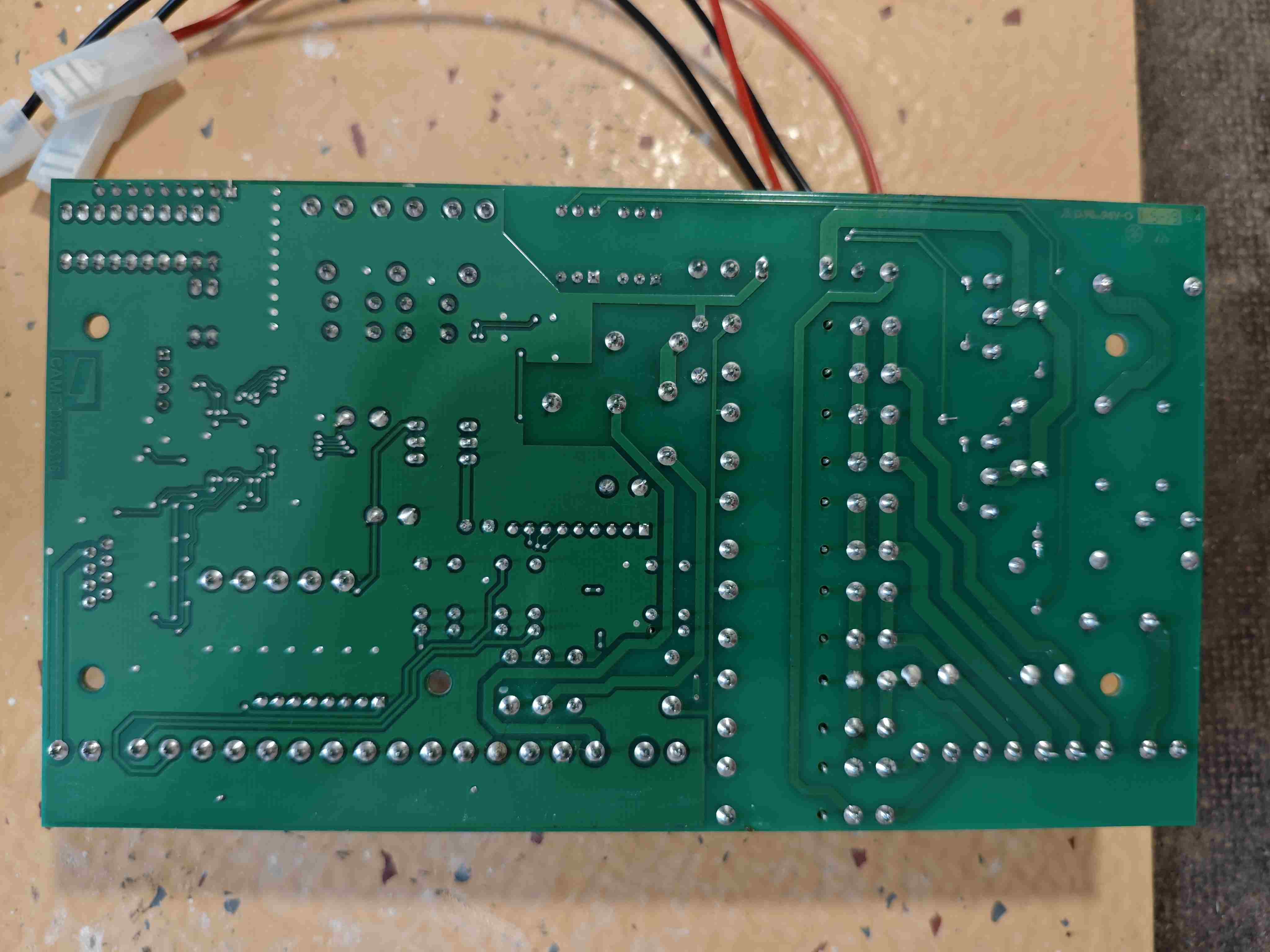

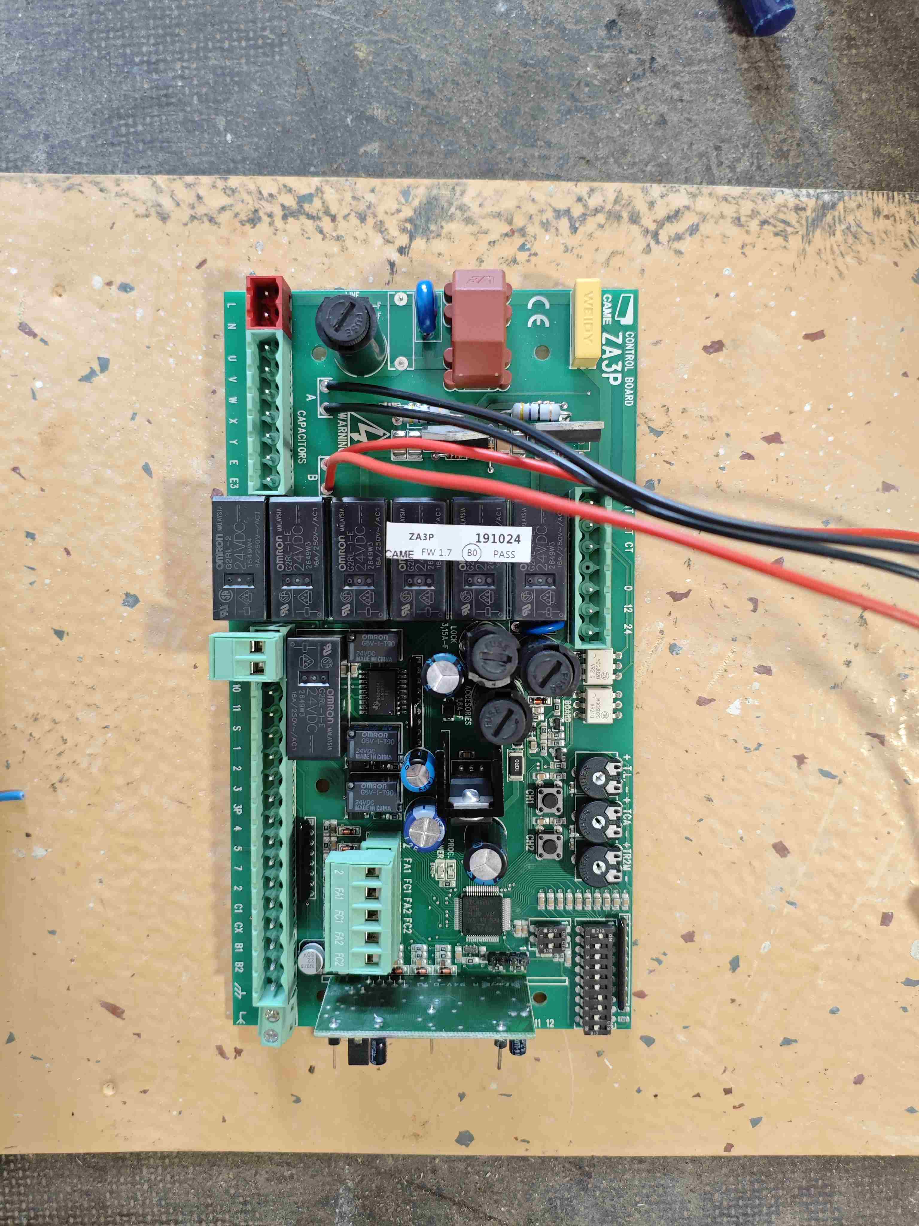

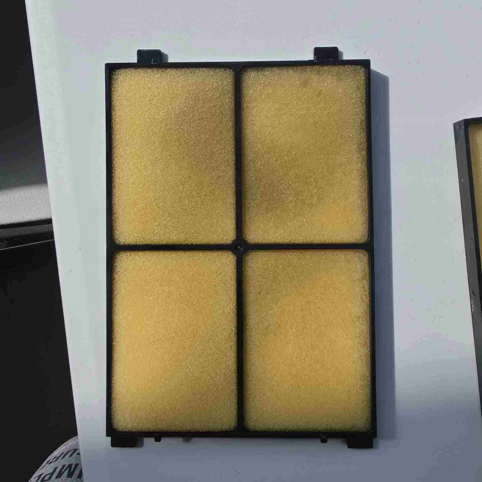

TV SABA 32 pollici SA32S77A11 dopo temporale non accende.
ALLUMY ha risposto a sergio1289 alla discussione in Thomson - Saba - Nordmende - Telefunken - A.E.G.
Infatti, ho già scritto che sarebbe una gran bella botta di Q... 😅 Se quel diodo è andato in corto abbastanza velocemente, può darsi che abbia salvato il chip del Tuner. -
killbill831 ha iniziato a seguire Ricambi filtri per ventilazione meccanica
Ricambi filtri per ventilazione meccanica
killbill831 ha inserito una discussione in Componenti Climatizzazione
Buonasera a tutti sapete dove posso comprare a prezzo buono questi filtri, oppure solo la spugna sempre conforme? Grazie -
TV SABA 32 pollici SA32S77A11 dopo temporale non accende.
Riccardo Ottaviucci ha risposto a sergio1289 alla discussione in Thomson - Saba - Nordmende - Telefunken - A.E.G.
non credo,prova -
Mi scuso perché forse avevo già iniziato questa conversazione ma è passato un po' e non ricordo. Frigo no frost che mi riempiva il vano freezer di ghiaccio di colore marrone e che ho scoperto essere dovuto a un piccolo filo che scaldava e teneva pulito lo scarico che dava sul compressore, ma ora il damper che da colpi è la temperatura dei due scomparti che fa strane oscillazioni. Cosa mi consigliate? Nel caso cambiare frigo Mai più samsung ,almeno per me. Topali
Trasformatore di isolamento
ALLUMY ha risposto a VincenzoSan alla discussione in Altri argomenti elettrici
Scheda za3p CAME non legge fotocellule
Davideeeeee ha risposto a Davideeeeee alla discussione in Cancelli elettrici
Ho smontato la scheda e l'ho ripulita con spray per contatti.. non era particolarmente sporca. Allego le foto. No ho un'unica anta con elettoserratura! Confermo che con il DIP 10 a ON, il prof lampeggia rosso e mi impedisce l'apertura (sia con le fotocellule scollegate, sia se sono collegate, sia con un ponticello tra 2 e C1) -
Cavi elettrici in garage
ALLUMY ha risposto a ALLUMY alla discussione in Altro su impianti elettrici civili
Sono andato a riprendere i cavi dallo stendino e sono belli puliti, lisci e... profumati! No scherzavo, li ho passati solo con spugna e acqua. -
Si sicuramente, l'esplosione è fondamentale per sentire il "lo presa"😁
TV SABA 32 pollici SA32S77A11 dopo temporale non accende.
sergio1289 ha risposto a sergio1289 alla discussione in Thomson - Saba - Nordmende - Telefunken - A.E.G.
confermo quello che ai detto ALLUMY misurato il doppio diodo DT1 i due piedini mi danno corto netto , mentre l'induttanza in ohm 0. quindi procedo è dissaldo il diodo e provo se il TV senza il diodo si accende o capito bene? -
Trasformatore di isolamento
giorgio17 ha risposto a VincenzoSan alla discussione in Altri argomenti elettrici
Perché se no le rosticcerie dovrebbero chiudere -
Cavi elettrici in garage
ALLUMY ha risposto a ALLUMY alla discussione in Altro su impianti elettrici civili
No, mai! Sempre col didietro verso il portone di uscita 😊 -
Cavi elettrici in garage
Marco Fornaciari ha risposto a ALLUMY alla discussione in Altro su impianti elettrici civili
Il garage sotterano è un ambiente peggiore di una caverna con sorgente di acqua solforosa contenente metano sul fondo. Il FROR va bene anche per gli ambienti umidi e resiste abbastanza alle sostanze corrosive, certo non per sempre: però poi bisogna vedere le combinazioni che si creano e per quanto persistono. Ma l'auto la parcheggi/avi in retromarcia? Se si tela vai a cercare pure con la benzina, non c'è polvere ma c'è: benzene, toluene e xilene; e i conduttori elettrici non sono per nulla felici. Sorvolando sulla tua salute. In conclusione, cavo o cordine sempre intubati se in posa fissa. Sulle prolunghe ovviamente quando danneggiate si cambiano. -
ALLUMY ha iniziato a seguire TV SABA 32 pollici SA32S77A11 dopo temporale non accende. e Trasformatore di isolamento
Trasformatore di isolamento
ALLUMY ha risposto a VincenzoSan alla discussione in Altri argomenti elettrici
Come mai i piccioni che si posano sui cavi dell'AT non si arrostiscono? 🙄 -
TV SABA 32 pollici SA32S77A11 dopo temporale non accende.
3kek1 ha risposto a sergio1289 alla discussione in Thomson - Saba - Nordmende - Telefunken - A.E.G.
Caspita io invece vedo buonissime probabilità di riparazione, se non hai strumenti e preparazione per gli smd puoi portare la scheda a un centro che ripara anche PC e telefonia e fai fare la sostituzione, per le induttanze non credo ci siano valori tanto diversi da altri tv di cui qualche schema sicuro si trova se vuoi ti aiuto, quello che chiami transistor è un doppio diodo vista la sigla DT1 accanto, se riesci a vedere i caratteri stampati ti cerco la sigla completa ed eventuale datasheet, le due induttanze saranno sicuramente da cambiare. -
TV SABA 32 pollici SA32S77A11 dopo temporale non accende.
ALLUMY ha risposto a sergio1289 alla discussione in Thomson - Saba - Nordmende - Telefunken - A.E.G.
Il punto sull'induttanza non è una bruciatura ma una sorta di "taratura" o una "marcatura", ma comunque misurala lo stesso con un ohmetro, se ti dà 0Ω allora è salva. L'altro componente con in parte la serigrafia DT1 invece non è un transistor ma un doppio diodo collegato in antiparallelo verso massa, e serve per proteggere l'integrato da segnali di antenna troppo forti. In genere un fulmine lo fa esplodere, mentre una sovratensione ci sta che lo mandi in corto (giunzione NP fusa = corto). Quindi toglilo provvisoriamente e vedi se il tuner sintonizza ancora; se va (e sarebbe un bel Q!) puoi sostituire quel diodo con un BAV99. -
Trasformatore di isolamento
VincenzoSan ha risposto a VincenzoSan alla discussione in Altri argomenti elettrici
Vorrei esserlo... -
Ste povere zanzare le vuoi proprio fare esplodere? 💥 😂
Robot chiede di pulire cassetto
ecate ha risposto a ecate alla discussione in Piccoli elettrodomestici
ho tolto le 2 spazzole gommose, allora non si ferma piu' -
Trasformatore di isolamento
Marco Fornaciari ha risposto a VincenzoSan alla discussione in Altri argomenti elettrici
Ne sei così sicuro? Rispondi che poi ti spiego il perché della domanda. -
ronzio da citofono urmet
richmond ha risposto a richmond alla discussione in Citofoni, videocitofoni e intercomunicanti
domanda banale: qualora sbagliassi e non azzeccassi il cavo giusto, quando riattivo corrente rischio di bruciare qualche componente (alimentatore, modulo..)? - Oggi
TV SABA 32 pollici SA32S77A11 dopo temporale non accende.
sergio1289 ha risposto a sergio1289 alla discussione in Thomson - Saba - Nordmende - Telefunken - A.E.G.
ci sono novità . alla fine mi sono deciso e ho dissaldato la scatoletta del tuner , e sotto nella scheda ci sono vari componenti in miniatura, ma neanche qui ho trovato niente di bruciato, a parte un induttanza che presenta un puntino e credo un transistore che misurato in continuità mi dà un corto in tutte le posizioni. naturalmente credo che sia impossibile la riparazione . ecco le foto qua evidenziati il transistore e induttanza -
saitejah20 ha aderito alla comunità
Ponte Multiplo con Litebeam M5 con poca linea passante
alexcanadair ha risposto a antoniofrc alla discussione in WAN e Larga Banda (Wi-Fi - GPRS - UMTS)
Domanda banale, il cavo lan che hai messo per caso dopo crimpato hai controllato con in tester lan se funzionano tutti gli 8 pin? perché se ci sta uno, o Piu di uno che non hanno continuità i casi sono due: o non hai connessione del tutto oppure oltre 30-40mega non vai. -
Alessio Menditto ha iniziato a seguire caldaia Vaillant VMW IT 242 il bruciatore va in blocco. e Riparazione elettronica sogema as-jb70
Riparazione elettronica sogema as-jb70
Alessio Menditto ha risposto a Domenico Rella alla discussione in Altre marche TV
Claudio avrai certamente aiuto, ma devi aprire una tua nuova discussione, se vuoi linka questa, grazie. -
caldaia Vaillant VMW IT 242 il bruciatore va in blocco.
Alessio Menditto ha risposto a fioresara alla discussione in Guasti/Problemi Riscaldamento
Mah…che sia il cliente a dire cosa deve fare il tecnico, parlo in generale, mi è sempre sembrata una cosa fuori dal mondo. -
Fai una prova con pile alcaline non ricaricabili, quindi 1.5-1.6V volt ciascuna, e vedi già la differenza.
