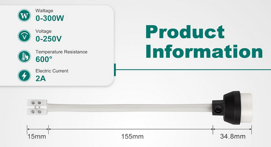

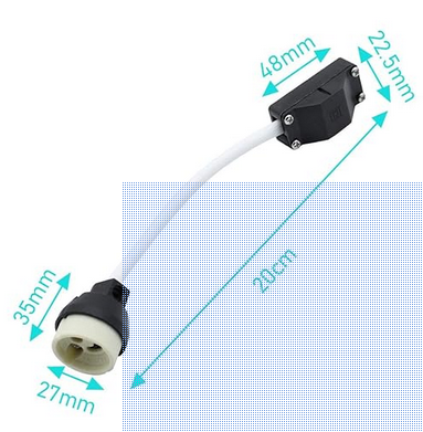

Lavatrice che non lava i panni li buca ed escono senza odore
UABC80 ha risposto a Orny78 alla discussione in Lavatrici - Asciugabiancheria
Ho paura che siamo ancora a questo punto e finché non si risolve c'è ben poco da fare: -
Lavastoviglie Ikea Rengora (PRN 911535056; Ikea n° 202.797.65) non termina programma ECO
Stefano Dalmo ha risposto a sancho375 alla discussione in Lavastoviglie
Ecco , meglio così. -
Secondo me è un problema della configurazione (che non so come sia perché a parte due mezze istruzioni non si trova niente su internet) il difetto che fa è come se tenesse chiuso il relè e quindi ogni comando viene inibito. Riesci a mandare qualche screenshot delle impostazioni della app sulla configurazione (ovviamente oscurando i dati sensibili)?
Ciccio 27 ha iniziato a seguire Lavatrice elettrolux Modello EW2T570L 91313861000
Lavatrice elettrolux Modello EW2T570L 91313861000
Ciccio 27 ha risposto a Surreales alla discussione in Lavatrici - Asciugabiancheria
Temo si sia troncato il mozzo del cestello. Che detersivi e temperature usate? -
Lavatrici ASKO nuova serie
Ciccio 27 ha risposto a borgo77 alla discussione in Lavatrici - Asciugabiancheria
La Electrolux professionale ha un pomello meccanico che assomiglia ad un chiavistello rotante. -
Sostituzione faretti GU5.3 con GU10, chiedo consigli tecnici e pratici
Honig ha risposto a Honig alla discussione in Illuminazione interni
Avrei bisogno di un ultimo consiglio: cosa ne pensate dei portalampada GU10 qui sotto rispetto alla soluzione dei classici portalampada con due fili più Wago? Io ci vedo solo vantaggi e sarei propenso ad usare questi, voi cosa ne dite? Grazie ancora per le vostre opinioni -
Alessio Menditto ha iniziato a seguire Inverter nflixin serie 9100 err 009
Inverter nflixin serie 9100 err 009
Alessio Menditto ha risposto a Emanuele1992 alla discussione in Inverter AC
Aleizzi per favore devi aprire una nuova discussione. -
Programmazione telecomando da centrale came zr22
Giucra ha risposto a Giucra alla discussione in Cancelli elettrici
Grazie, della risposta, vedró di comprare un telecomando da te indicato. -
Inverter nflixin serie 9100 err 009
aleizzi ha risposto a Emanuele1992 alla discussione in Inverter AC
Caldaia Vaillant wcw 242 EH mancata accensione senza scintilla
adrobe ha risposto a cislenco alla discussione in Guasti/Problemi Riscaldamento
Premesso che non è detto che il manuale sia stato approntato da tedeschi, ma penso piuttosto da inglesi, avendolo letto accuratamente noto che è indicata come colpevole la scheda ventilatore solo quando, con circolatore funzionante, la ventola fumi non si accende. Siccome tu sostenevi che la ventola comunque girava, evidentemente c'era una funzione ulteriore di tale scheda a loro sfuggita e sfortunatamente divenuta guasta proprio nel tuo caso! Direi una probabilità infinitesima. -
aleizzi ha aderito alla comunità
Lavastoviglie Ikea Rengora (PRN 911535056; Ikea n° 202.797.65) non termina programma ECO
sancho375 ha risposto a sancho375 alla discussione in Lavastoviglie
Beh, prima non succedeva, motivo per cui ho chiesto aiuto… Comunque… da qualche giorno ho cambiato ciclo e sta finendo sempre il lavaggio… veramente grazie per il suggerimento… - Oggi
Scheda comando Came Z-BY/2
Trenopaolo ha risposto a Trenopaolo alla discussione in Cancelli elettrici
Buonasera, scusate riprendo la discussione, ho visto i morsetti numerati, ma se metto due coppie di fotocellule le Delta e le DIR, non capisco come collegarle, sullo schema allegato alle fotocellule c' è il morsetto 10 che sulla scheda madre ZBY-2 non esiste. Grazie. -
katanz93 ha aderito alla comunità
Consiglio nuova asciugatrice
sirius002 ha risposto a sirius002 alla discussione in Lavatrici - Asciugabiancheria
Grazie mille per i consigli...quindi tra la Electrolux EW7HA48GY e la Bosch Serie 6 WQG233D1II È meglio la Bosch? Confermate? 😅 a parità di prezzo -
Problema doppia apertura con citofono comelit CA2100B
Mautpk ha risposto a Mautpk alla discussione in Citofoni, videocitofoni e intercomunicanti
Allora, dalle foto non si capisce un bel niente ma ho simulato lo schema. In questo modo, ha aperto per 3 giorni entrambe la serrature e poi di nuovo morto. Adesso no, non si eccitano i relè. Grazie in anticipo per l'aiuto. -
Caldaia Vaillant wcw 242 EH mancata accensione senza scintilla
cislenco ha risposto a cislenco alla discussione in Guasti/Problemi Riscaldamento
Grazie per la tua disponibilità per l’aiuto di cui presto avrò bisogno ( come ti dicevo dovrò revisionare la valvola 3 vie). Speriamo solo che il prossimo difetto che si presenta non sia complicato come questo! come mi suggerivi ho provato tutte le schede di accensione e sono tutte funzionanti. Si evincono anche due cose: 1) Che ci si può fidare totalmente dei venditori di ricambi tedeschi! 2) Che non ci si può fidare totalmente dei stilatori di manuali di diagnostica tedeschi😂 Per il momento la caldaia ancora funziona .. speriamo bene. Un saluto e a presto -
Cancello a battente con operatori interrati non si apre correttamente. Cause?
Roberto Garoscio ha risposto a asd69 alla discussione in Cancelli elettrici
Non è normale ma se lo vuoi lo devi pagare. -
Roberto Garoscio ha iniziato a seguire Faac 422 - Nuova vita ... Cambio olio e motore
Faac 422 - Nuova vita ... Cambio olio e motore
Roberto Garoscio ha risposto a Mikimoto alla discussione in Cancelli elettrici
Hai smontato la canna dove scorre il pistone? Se non lo hai fatto sicuramente è pieno di acqua e, la guarnizione Polipac sarà da sostituire. -
Sostituzione citofono Urmet 1130/3d
Roberto Garoscio ha risposto a Vinz67 alla discussione in Citofoni, videocitofoni e intercomunicanti
Confermo. In teoria nessuna, in pratica potrebbe influire sulla chiamata. Il buzzer non ha polarità è una semplice bobina. -
fabi9 ha aderito alla comunità
Sostituire lampadine alogene (attacco g4) con led. è possibile?
Leone2285 ha risposto a andrio1979 alla discussione in Illuminazione a Led
Noto che Osram la sua 4000K la classifica come bianca fredda. Teoricamente le vecchie alogene hanno una temperatura colore di 2800K che sarebbe luce calda. Tra le sue lampade con attacco G4 non ho trovato quelle a luce naturale. Non vorrei che poi a te risultassero troppo chiare le 4000K. Inoltre di quella a 2700K fanno la versione a 2,6W che produce 300 lumen che corrispondono alle tue originali. Prendendo le 4000K da 2W avresti meno luce di quelle montate attualmente; sarebbe come avere 3 lampadine anziché 4. -
copia dati da un db di array di word a un db di array di real facendo swap delle word
drn5 ha risposto a Frank681 alla discussione in S7-1200
L'unico errore che vedo è che il ciclo FOR deve procedere a INCREMENT di 2. -
Piletta doccia crepe vicino agli inserti
Monkey.Buildings ha risposto a Monkey.Buildings alla discussione in Impianti (Idraulica)
No, per fortuna (e per il momento) la sede degli inserti è ancora stabile e gli inserti non girano a vuoto nelle loro sedi, altrimenti verrebbero via assieme alle viti o almeno penso io. Comunque per quel che ho potuto vedere le viti tirano, semplicemente per una questione di paranoia io vedendo quelle crepe già che l'ho smontato vorrei rimediare prima che sia troppo tardi. Visto che, come si diceva sopra, l'idea è di rimontarlo e di non metterci più mano (nel senso che non è fatto per essere smontato e rimontato di continuo!) quindi non posso tenere troppo d'occhio l'evoluzione delle crepe...... anche se a dire il vero rimarranno a vista una volta rimossa la griglia copri piletta e il filtro per i capelli, senza svitare nulla. -
Lavatrici ASKO nuova serie
Daniele.A88 ha risposto a borgo77 alla discussione in Lavatrici - Asciugabiancheria
Motorizzata lo sono anche della nuova serie style, style plus e forse logic se no erro -
Piletta doccia crepe vicino agli inserti
robertice ha risposto a Monkey.Buildings alla discussione in Impianti (Idraulica)
Chi si permette di dare consigli sul forum di solito è un tecnico esperto professionista del settore, per le risposte che cerchi tu occorre il MecGyver della situazione Capisco che sarebbe una soluzione facile ma quella risolutiva è sostituire il sifone -
Lavatrice Indesit We10 it problema fine lavaggio e display
Stefano Dalmo ha risposto a giulio2014 alla discussione in Lavatrici - Asciugabiancheria
Stacca i cavi dalla resistenza e collegaci un phon In posizione accesa -
Piletta doccia crepe vicino agli inserti
drn5 ha risposto a Monkey.Buildings alla discussione in Impianti (Idraulica)
Io credo, però potrei sbaglairmi, che con quelle crepe le bussole filettate girano un pò assieme alle viti quando le serri e non permettono piu un tiraggio che porti a pacco le guarnizioni. Colle che funzionino in quell'intertizio tra bussola e plastica potrebbero essere le cianidriche o le bicomponente, ma ti sfido a colarle li in mezzo per farle aderire, però un tentativo ti costa poco. Quel sifone e le guarnizioni dovrai cercarlo nei vari negozi di idraulica o magari da chi ha installato il piatto doccia, personalmente non le ho mai viste, magari erano un kit assieme al piatto doccia. Dare un pò di silicone acetico tra sifone/guarnizione/piatto doccia magari qualche mese resiste....
