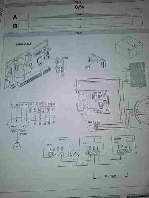

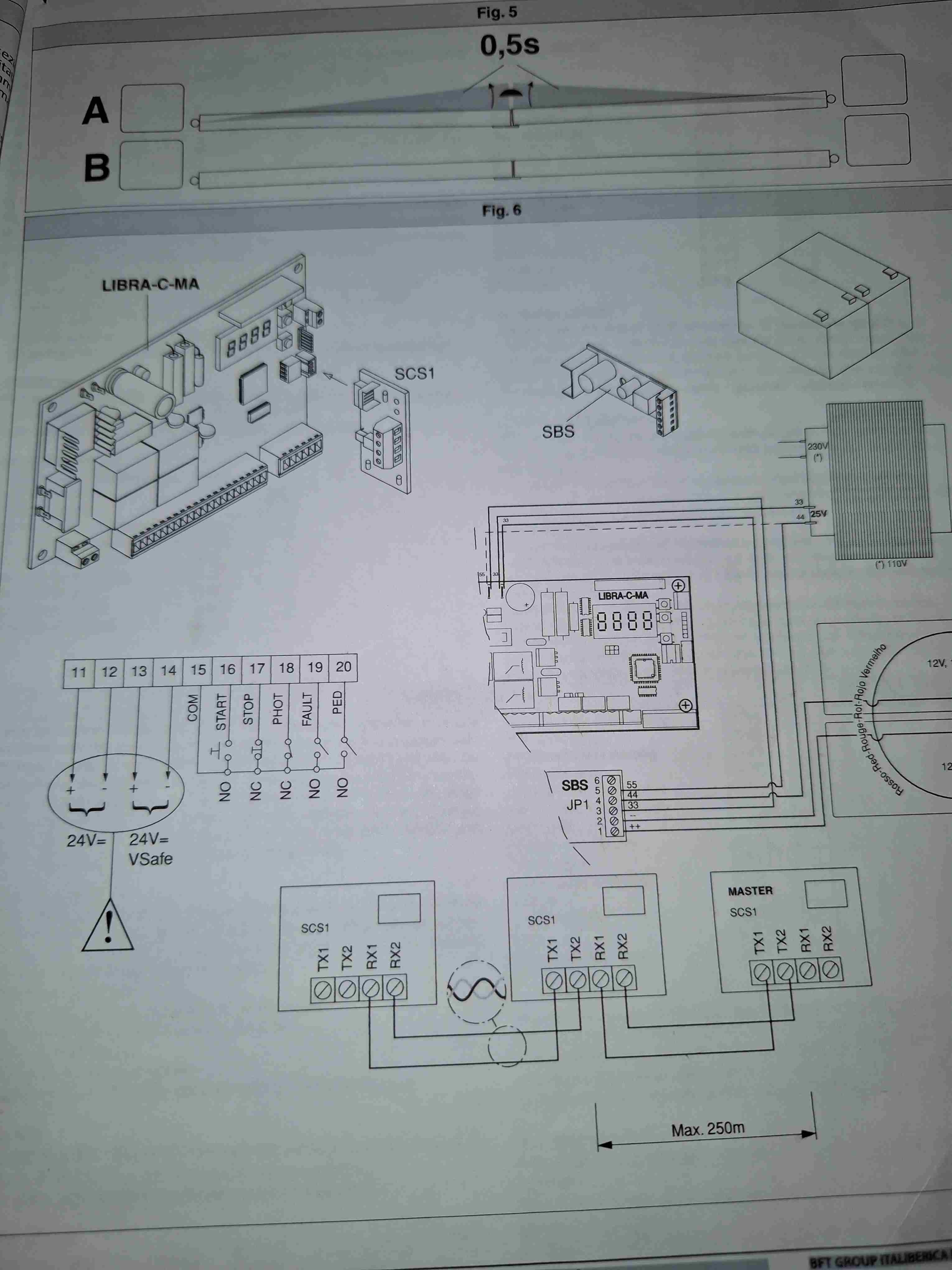

Chiedo consiglio : centrale automazione BFT LIBRA Con telecomandi funziona bene con comando chiave start non funziona stacco alimentazione per 30 sec .funziona tutto , cosa può essere, grazie per eventuali dritte
Andrea Annoni ha iniziato a seguire Access point fibra
Access point fibra
Andrea Annoni ha risposto a panettoneta alla discussione in Switch - Hub - Router e Modem
La richiesta è un po' generica. Dipende dal tipo di installazione, quanta banda devi portare, con che protocollo, se hai dispositivi IoT che richiedono la banda 2,4. Oltre che ovviamente il budget. Oltre ai soliti brand dozzinali da scaffale (Tp-link, Tenda, Netgear ecc) puoi orientarti su Ubiquiti, oppure ancora meglio Ruijie (quest'ultimi hanno estrema sensibilità, non necessitano di controller - salvo gestire in modo profondo il roaming - e sono decisamente tra i migliori che abbia mai usato. In tutti i prodotti di questo genere non esiste un prodotto "universale".....soprattutto occorre capire dove lo installi (parete, soffitto, desk ecc). Comunque puoi iniziare a dare un'occhiata e valutare -
RESTAURO IGNIS K PIÙ AWL 394/1
Matteo 88 ha risposto a Matteo 88 alla discussione in Lavatrici - Asciugabiancheria
No, domattina passo a ritirarre i ferodi+il tubo e farò come hai detto tu... Già che c'ero volevo cambiare le molle sopra ma sono introvabili... Unica cosa speriamo che la ruggine sul fondo della scocca riesco a toglierla col convertiruggine... -
Buonasera a tutti, questa situazione mi è già capitata un'altra volta, e ancora adesso ci sto sbattendo la testa. Debbo comandare un motore auto frenante, piu' che altro l'inverter servirà per dare al motore una rampa di salita e quella di discesa, ma non come gestire il freno. Ovviamente essendo un elettro freno a 400volt lo debbi alimentare a parte, non posso collegarlo in parallelo avvolgimento del motore, ma così facendo molto spesso si apre prima il freno e poi va in coppia il motore, con risultati molto deludenti. Ma dove non esiste un plc, come si gestisce questa cosa?, esiste per caso un inverter che si gestisce lui questo benedetto freno?. Adamo
RESTAURO IGNIS K PIÙ AWL 394/1
UABC80 ha risposto a Matteo 88 alla discussione in Lavatrici - Asciugabiancheria
Hai provato a fare come ti avevo consigliato qualche giorno fa? -
RESTAURO IGNIS K PIÙ AWL 394/1
Matteo 88 ha risposto a Matteo 88 alla discussione in Lavatrici - Asciugabiancheria
Mi sono arrivati i ricambi, domattina cambio i ferodi e ti farò sapere... Ma per cambiare quelli come procedo? Il pattino sembra un tutt'uno con la vasca... Per quanto riguarda la ruggine sul fondo della scocca posso provare con un convertiruggine oppure carteggiarla (con mooolta pazienza visto lo spazio) e poi verniciare sopra? -
Alessio Menditto ha iniziato a seguire Reset avviso manutenzione caldaia beretta ciao x25
Reset avviso manutenzione caldaia beretta ciao x25
Alessio Menditto ha risposto a ValentinoC alla discussione in Componenti Riscaldamento
Il nostro amico si è iscritto il 14 dicembre e dallo stesso giorno non entra più in Forum…prova ad aprire una nuova discussione. -
Reset avviso manutenzione caldaia beretta ciao x25
AlbFas ha risposto a ValentinoC alla discussione in Componenti Riscaldamento
Ciao, sei riuscito a risolvere? -
E' nato prima l'uovo o la gallina? (2fili vs IP)
Kaneda ha risposto a Kaneda alla discussione in Citofoni, videocitofoni e intercomunicanti
Purtroppo non è andata… anche invertendo i commutatori non è cambiato nulla. Mi sa che si andrà per un nuovo impianto, due fili a questo punto. -
panettoneta ha iniziato a seguire Access point fibra
Buonasera a tutti, mi servirebbe il un consiglio. Mi servirebbe un consiglio per quanto riguarda un access point da utilizzare per fibra qualità prezzo quale mi conviene comprare
- Oggi
Stefano Dalmo ha iniziato a seguire Vorrei sapere come faccio a sapere il valore di questi componenti e Lavastoviglie hotpoint Arioston errore
Lavastoviglie hotpoint Arioston errore
Stefano Dalmo ha risposto a Emanuele997 alla discussione in Lavastoviglie
Metti a mano 1 litro di acqua nel pozzetto e vedi se il pressostato scatta cambiando di stato . -
AlbFas ha aderito alla comunità
Ada.M ha aderito alla comunità
Vorrei sapere come faccio a sapere il valore di questi componenti
Stefano Dalmo ha risposto a michelemagnesa alla discussione in Componenti elettronici ed equivalenze
Io vedo la pista interrotta . Nella parte terminale -
Ciao, grazie per la risposta. Sono confuso rispetto a quanto indicato lo scorso anno. La strip è di qualità, il collegamento sarà saldato, mi dissi che potevo essere tranquillo anche oltre i 5m senza dover alimentare la fine. Io in nessun caso supererò i 5 metri e al massimo ci sarà un angolo a 90° a cui farò un collegamento con fili saldati. Grazie!
Vorrei sapere come faccio a sapere il valore di questi componenti
michelemagnesa ha inserito una discussione in Componenti elettronici ed equivalenze
Buonasera, da un cliente ho ricevuto un pcb che lui mi ha detto che era una striscia led ma invece è una striscia con ampolle reed che vorrei capire che potenza sono per cambiarle. -
Grazie del contributo. Vediamone qualcuno si è trovato nella stessa mia situazione e come ha risolto. Mi piacerebbe avere anche l'esperienza diretta in questo caso.
Tubi Gas cucina e induzione
Stefano Dalmo ha risposto a Bob1983 alla discussione in Altro su termotecnica
Certo che deve essere fatto da una ditta Autorizzata . per cui ti potranno dare anche altre delucidazioni . -
Maledetti alimentatori a prezzi stracciati.
bbrun_2 ha risposto a bbrun_2 alla discussione in Radio - Stereo - Autoradio - HiFi - CD - DVD
@Reka Nessuna certificazione l'ultimo che era il più potente, salendo in potenza il difetto si attenuava ma non spariva, costava 17 € e si è pure guastato. @Livio Costano troppo, nel senso che verrebbe fuori un insieme sbilanciato, ovvero cassette da poco con alimentatore ben fatto, mi sembra che i cavi di alimentazione sono a parte e anche loro costano perché sono buoni. Datemi dei chiarimenti per favore. Si trovano alimentatori switching che non disturbano le altre apparecchiature che non costino quanto quelli tradizionali? Farsi costruire l'alimentatore non esiste perché pagare il tecnico credo che sarebbe equivalente a comprare un alimentatore decente. Di farlo da se non esiste, ho fatto qualcosa molto ma molto tempo fa e credo che se vi mostrassi le saldature che facevo mi fareste frustare nella pubblica piazza. -
Errore F22 su lavatrice Whirlpool TDLR 6252BS
UABC80 ha risposto a pinco2 alla discussione in Lavatrici - Asciugabiancheria
@pinco2 La corrosione si evita asciugando bene la parte interna del coperchio alla fine di ogni lavaggio: da quando lo faccio la ruggine non è più ricomparsa Insieme alla scheda (fa' un controllo visivo degli elementi, soprattutto i condensatori elettrolitici e le saldature che se sei in grado ripasserai col saldatore se sospette) ricordati di controllare i cablaggi che si collegano al motore -
Giggi23 ha iniziato a seguire Basculante che si chiude da sola
Buonasera, qualcuno mi puo' aiutare, ho la basculante del box con motore Ditec BOX3EH e quadro elettonico E1HBOX che dopo l'apertura, si chiude da sola dopo 120 secondi, ho già controllato il trimmer TC ed è tutto chiuso (disabilitato), leggendo il manuale tecnico, le impostazione dei DIP switch sembrano giuste, prima di comprare una nuova scheda, chiedo se c'è da verificre altre cose. Ringrazio.
Grazie della risposta. Che lei sappia, deve essere fatto da un idraulico che deve darmi una dichiarazione di conformità? Sui fori purtroppo sento tante cose differenti e faccio fatica a star tranquillo nelle scelte.
Eolo Rossi ha aderito alla comunità
Fili ossidati, recupero.
Dumah Brazorf ha risposto a digitel alla discussione in Installazione impianti elettrici civili e terziario
più che altro come fai a dire questo se il cavo è nel muro? Quanti cm hai spellato e quanti ne puoi spellare? -
Fili ossidati, recupero.
Marco Fornaciari ha risposto a digitel alla discussione in Installazione impianti elettrici civili e terziario
Prova ad immergre la cordina con in fili ben separati in acido muriatico, e poi pulisci con acqua e uno straccio. Probabilmente devi ripetere l'operazione più volte. Se la crimpi così hai creato una fonte d'incendio. Tra l'altro l'ossido d rame è un semiconduttore. -
MANUALI USO E MANUTENZIONE SIEMENS CERBERUS
Fireman2026 ha inserito una discussione in Altri argomenti elettrici
Ciao a tutti, volevo evidenziare una situazione anomala che mi riguarda.... Sono un Tecnico Antincendio Abilitato (secondo la recente normativa) ma da Siemens non riesco ad ottenere un manuale della loro centrale FC726 Cerberus in quanto non sono loro "Cliente diretto" . Capita anche a Voi ? A me non sembra ne' legale ne' normale che un Produttore non fornisca i manuali di uso e manutenzione di un apparecchiatura (oltretutto a protezione di persone) . Voi avete idee o strade diverse per reperire documentazione ? -
Errore F22 su lavatrice Whirlpool TDLR 6252BS
pinco2 ha risposto a pinco2 alla discussione in Lavatrici - Asciugabiancheria
Non si sono ancora riuscito, ma cercherò di farlo. Percepisco un velato consiglio alla resa 😄, cosa che alla fine farò, anche perché senza lavatrice a casa rischio l'incolumità 😱 . Però, almeno mi arrendo parzialmente soddisfatto: non era un problema da poco e da quanto emerge potrebbe essere un modello uscito un po' sfortunato. Prima di questa avevamo un modello gemello, sempre con motore zen, durata 10 anni, arrivata sfiancata, ma comunque ancora funzionante. L'unico difetto era la corrosione prematura e molto estesa dello sportello, più corrosione fisiologica sui pannelli laterali. Mi sono fatto pochi problemi a riprenderla. Questa peggio fin da subito per corrosione, per tempi e per estensione, non coperta da garanzia anche se nei 2 anni, e questo problema ancora da diagnosticare che non la fa funzionare. Assistenza fuori garanzia che non ritengo commentabile, non solo di Whirlpool ma anche di altri gruppi. Stesso modo di funzionare che ritengo assurdo, sia nei confronti del consumatore, sia per l'ambiente. Ben pagate entrambe, non certo primo prezzo. All'interno, questa odora ancora di nuovo. 😒 Infatti era quella che volevo assaltare. Se non fosse che uno spinotto non è molto d'accordo. Ma è solo questione di tempo. Capisco che devono essere ben saldi per evitare che le vibrazioni di una lavatrice possano staccarli accidentalmente, ma noto che non mi sembrano per nulla fatti per essere smontati. Facili da montare, difficili da smontare, da progetto. Sto vedendo! Come per le lampadine a led: sulla carta indistruttibili, mentre il filamento era fragile, ma si rompe tutto quello che sta intorno. Se fosse la scheda, magari un singolo componente elettronico da cambiare, ho ancora l'illusione di farla ripartire. -
piergius ha iniziato a seguire Temporizzatore PERRY Art. 1051 - R12 bruciata
Temporizzatore PERRY Art. 1051 - R12 bruciata
piergius ha risposto a acaselli alla discussione in Altro su impianti elettrici civili
Ne riparai uno..., ma 50 anni fa . I ricordi sono vaghi.. Presumibilmente gli Elettrolitici, dal cui valore dipende la Costante di Tempo, ormai saranno a secco ! (ultimamente un Termostato Ambiente che aveva "solo" 30 anni ha ripreso a funzionare, appena sostituito gli Elettrolitici . ) - Nel normale funzionamento detto Resistore limita la Corrente massima allo Spunto iniziale . Ma in caso vi sia qualcosa in Corto, ( forse proprio il Condensatore in serie ) funge da Fusibile . A valle di questo gruppo R-C dovresti avere un Ponte di Diodi ed un Elettrolitico . Non ricordo se vi fosse uno Zener lato Tensione Continua . La Reattanza del Condensatore, intorno 3300 Ohm, limita la Corrente circolante a circa 70 ma ; per le Prove, ⚠️ da effettuare con un unico Pulsante alla volta, potresti mettere temporaneamente una Lampadina ad Incandescenza da 15W / 230V, al posto di R12 . Temo che, se il Relais resta ancora ON, sia in corto il Transistor che lo comanda . - Buona serata !
