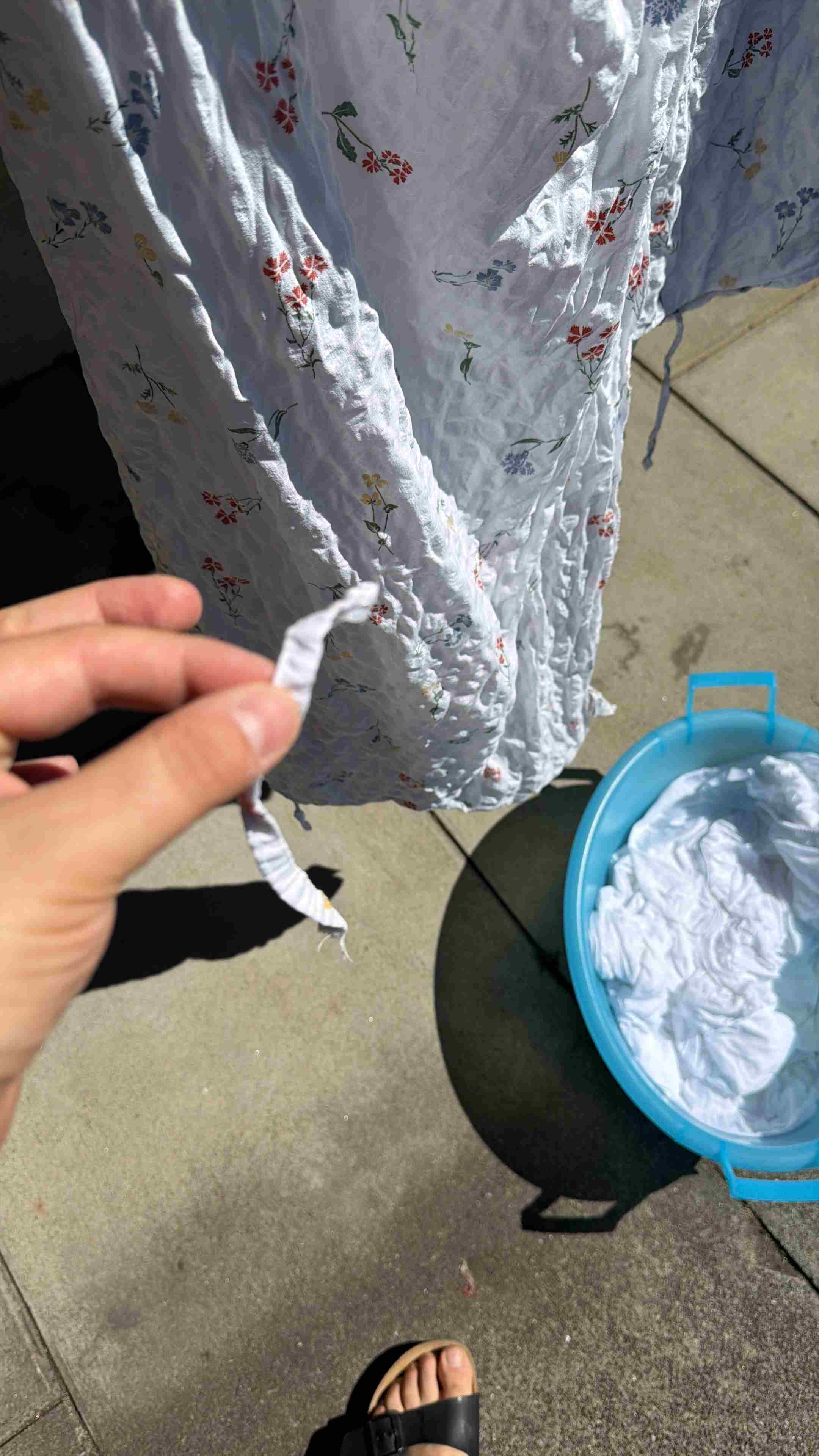

Ciao a tutti, scusate l'assenza ma tra una cosa e l'altra sono pieno di impegni. Non vi posso aggiornare su nulla perchè non s'è mosso nulla. Il venditore mi ignora e scrive solo tramite il loro avvocato; quest'ultimo mi accusa di aver comunicato i difetti "intempestivamente" e che l'assistenza non ha constatato errori. Per farvela in breve: - ho una lavatrice consegnata ammaccata e difettosa; - l'assistenza non constata errori di scheda o comportamenti strani della lavabiancheria. Per i difetti e l'ammaccatura mi rimanda al venditore; - il mio avvocato ha scritto all'altro avvocato chiedendo una riparazione dell'ammaccatura e del direzionale rotto e spiegando che ho una foto nella quale si vede che la lavabiancheria è stata consegnata sballata; - il venditore mi liquida (tramite avvocato) e dice che non ho comunicato i defetti in modo tempestivo e insiste dicendo che i programmi non hanno problemi. In tutto ciò non entra nemmeno in merito ai difetti e ignora completamente le problematiche; - ho una garanzia di 5 anni che non conta nulla; - ho scritto ad ASKO che mi ha risposto di rivolgermi all'assistenza (che mi rimbalza al venditore); - continuo a subire danni (stoffa strappata) nei lavaggi (l'ultimo ieri) e a sto lavando sempre più spesso nella lavatrice condominiale; - non voglio spostare la lavatrice per poi, eventualmente, sentirmi dire che ho causato io l'ammaccatura. La biancheria esce sgualcita e stropicciata. I programmi tendono a fare un fagotto della biancheria durante il lavaggio. Oggi ho visto una 7096 all'opera: ancora più aggressiva della mia e un sacco di problemi con il bilanciamento del carico. 20 min di bilanciamento per un carico di cotone misto (magliette e spugne) e il display lampeggiante. Per me è chiaro: mai più ASKO.
Problema impianto elettrico
Domenico99 ha risposto a Domenico99 alla discussione in Interruttori differenziali, magnetici e termici
Il generatore quindi da come ho capito deve essere collegato a terra tramite la palina di terra e un polo d uscita di corrente del generatore anch'esso deve andare a terra nella palina e nel mtd di casa avendo potenziale 0 giusto? - Oggi
Buona sera , ecco a voi alcune foto. I condensatori non sembrano gonfi . Qualche consiglio? Grazie mille PS tutti i fusibili li ho controllati e SN ok
ok nel frattempo ho chiesto informazioni a Gemini, l'intelligenza artificiale di google. E mi ha risposto che la scheda non si trova sul fondo, ma sul lato posteriore destro, all'angolo. Non specifica se l'angolo superiore o inferiore, ma nel frattempo provo a dare un occhi lì. Esattamente le sue parole sono:
Frigorifero FRANKE FCB 3401 NS XS non raffredda piu' a dovere
Vippolito ha risposto a Vippolito alla discussione in Frigoriferi - Congelatori
Alla fine lo abbiamo sostituito perche' era senza gas. Grazie a tutti e scusate il ritardo molto cospicuo nella risposta. -
ciao, riporto in alto questo post perché sebbene siano passati dei mesi la mia attitudine alla procrastinazione ha preso il sopravvento. La lavastoviglie è una Bosch SMV54M00EU/59 e a questa pagina web di Bosch c'è anche tutta la documentazione. L'ho girata sul lato destro perché sto cercando la scheda e pensavo che fosse al di sotto e che bastasse svitare due viti invece mi sembra molto problematico in quanto sotto c'è una sorta di fondo incastrato per tutta la superficie ed un pezzo unico e non so come rimuoverlo in quanto non ci sono viti. PUNTO. Nulla quindi il problema è come smonto il fondo ? Ma poi, la scheda è nel fondo ? Grazie per l'aiuto. Luigi
Maurizio Bonaccio ha aderito alla comunità
Problema impianto elettrico
Maurizio Colombi ha risposto a Domenico99 alla discussione in Interruttori differenziali, magnetici e termici
L'ho detto appena prima! Ogni gruppo elettrogeno, di per se, genera una differenza di potenziale tra i suoi morsetti. Questa è la natura del generatore, non ci si fa nulla. Spetta al costruttore o all'installatore realizzare il circuito adatto allo scopo. La rete di fornitura dell'energia elettrica è fatta in un certo modo, il generatore in un altro, bisogna adeguare il generatore alla rete elettrica e lo si fa mettendo a terra un polo dei due dell'uscita, che diventerà il neutro. Facendo l'esperimento che hai visto in rete, hai portato un plo del generatore sul "centrale" della tua presa, ma se la presa non ha una terra che funziona (collegata al polo centrale) hai fatto solo un accrocco che ti ha fatto funzionare lo "strumentopolo". -
Anomalia caldaia immergas
Pappardella ha risposto a Pappardella alla discussione in Guasti/Problemi Riscaldamento
Grazie a tutti. Dovrei aver risolto. Ero fuori strada, il problema era il motorino della valvola a tre vie che si era schiavettato. Il motorino girava a vuoto e la valvola era rimasta in una posizione di chiusura verso il boiler... Per fortuna ne avevo uno in cantina vecchio... Sapete se se ne trovano ancora? -
Gragnanese ha iniziato a seguire Pulsantiera Citofono Pulsantiera
Pulsantiera Citofono Pulsantiera
Gragnanese ha inserito una discussione in Installazione impianti elettrici civili e terziario
Il posto esterno del citofono condominiale installato circa 20 anni fà da problemi coi pulsanti . Un pulsante del gruppo da 4 come in figura non funziona piu . Spingendo non attiva la chiamata al posto interno C'è modo di riparare il singolo pulsante difettoso senza dover sostituire l'intero modulo oramai difficile tra trovare ? COMELIT 3323 / 4 Grazie -
Io invece in 15 anni di lavoro ho sempre avuto problemi al contrario. Relè elettromeccanici guasti con fermi impianti di ore. E i manutentori che brancolavano nel buio perché mica vai a pensare che sia il relè… invece era lui 🫣 Anche in un cogeneratore, stesso problema, scambio segnali tra plc e sincronizzatore con una decina di relè. Una era bruciato e il cogeneratore non faceva il parallelo con la rete. Anche li tecnici che le provano tutte e dopo una giornata provano a cambiare il relè.
Relè di interfaccia per uscite plc
Marco Fornaciari ha risposto a suppaman87 alla discussione in S7-1500
Infatti è la massa comune che fa i danni maggiori: sai quante ne ho trovate scollegate o collegate a m..am. E non è detto che tutte le apparacchiature gradiscono per sempre. Permettimi, ma direi che quando avrai 50 anni esperienza ne riparliamo. E va ancora bene che i produttori tedeschi hanno capito che il loro sitema di distribuzione, e cablaggio, lo usano solo loro: con Siemens S5 e i primi S7 al minimo guasto stupido spesso era una strage di moduli di I/O, specialmente analogici, sorvolando su altre apparecchiature in campo. La diagnostica la perdi, o non la hai, se nell'HW e nel SW non le prevedi in modo adeguato in funzione a cosa deve fare l'impianto. -
Problema impianto elettrico
Marco Fornaciari ha risposto a Domenico99 alla discussione in Interruttori differenziali, magnetici e termici
Da dietro una tasiera a km ci vuole la sfera di cristallo per dare risposta ai tuoi dubbi. I generaori tipicamente ** hanno un morsetto di terra ben in evidenza, lo devi collegare a una palina di terra e poi al tuo impianto di terra, così si comincia ad avere quelche misura decente, valida è ancora da verificare. Leggi bene il suo manuale, e lascia perdere i filmati e i suggerimenti di certi ambienti in internet. Ma se fai intervenire un tecnico esperto è meglio: se colleghi errato o/e l'impianto non è a posto, a parte prendere la "scossa" rischi di bruciare il generatore, sorvolando su altri tipi di guasto. ** Ma se è un genratore piccolo e in contenitore totalmente isolato è possible che non lo abbia, quindi non ti serve in questo caso. Qusti tipi di generatori non vanno assolutamente collegati a terra in modo estemporaneo: è molto probabile che i circuiti interni siano costruiti per non essere collegati a terra. -
Se devi pilotare carichi pesanti è obbligatorio mettere un relé o un contattore, ma se devi pilotare carichi leggeri o inviare segnali a un’altra elettronica il relè non serve a niente. Ormai tutti i dispositivi elettronici lavorano a massa comune e la separazione galvanica, a meno che non sia espressamente dichiarata sul manuale, non è necessaria. Per i carichi piccoli, invece, alcune schede di uscita PLC hanno il controllo del carico e generano allarme se non vedono collegato niente. Ho provato ad usarle su valvole per aria compressa che gestivano movimenti particolari. Se ci mettevo il relè in mezzo avrei perso la diagnostica.
Elettrificatore per recinti Elpa con strano comportamentoo
Per sicurezza ho fatto la misura ai capi del condensatore. Non arriva più ai 600V ma 500V li raggiunge. -
Nuovo impianto prima casa no gas
Marco Fornaciari ha risposto a Geogeo alla discussione in Progettazione impianti elettrici civili e terziario
Appunto hai trovato chi ti mette la firma e si prende la responsabilità senza guadagnarci, fatti anche supportare, in caso di problemi non puoi andare a dire me lo hanno detto su un forum. Con le tue idee non chiare il centralino da 36 è di fatto obbligatorio, e alla fine è l'oggetto che in rapporto costa meno. -
gianluca2050 ha aderito alla comunità
Quindi quel pressostato è starato oppure rotto, dovresti provare a lavorare sul dado di regolazione, se non sei pratico cerca online qualche guida per provare a farlo fermare intorno agli 8 Bar...un sistema veloce è quello di caricarlo a 8 Bar staccare alimentazione e agire sulla regolazione finché non vedi il meccanismo commutare, sta benedetta valvola è nel collettore abbondantemente citato a valle però del tubicino nero di plastica...proprio dove ha cerchiato Simuffa non può essere dopo la testa perché deve bloccare il flusso di aria che dal serbatoio risale verso testata e soprattutto tubicino nero che è lo scarico appunto per non far partire il compressore in pressione
GiorgioMe ha aderito alla comunità
aldo brandi ha aderito alla comunità
Ancora una Bosch WOL1250
wiselynx ha risposto a wiselynx alla discussione in Lavatrici - Asciugabiancheria
Ripreso le saldature di tutti i componenti PTH e dei triac (SMD mi son limitato a quelli, farli tutti è un po' lunghina), sostituito gli elettrolitici... e nulla, stessa cosa. Come verifico il segnale del bloccaporta? Fin'ora non mi sono azzardato a fare nessuna misura sulla scheda alimentata: ho il sacro terrore della 220, soprattutto visto che senza schema non so cosa aspettarmi nei vari punti. Se mi date qualche dritta posso provare con un po' di cautela... -
La cosa strana è che è successo improvvisamente, prima di cambiare i condensatori e appena cambiati per due giorni ha funzionato perfettamente, adesso che ci penso, ho notato che prima appena spento il cinescopio sulla superficie aveva molta energia statica , infatti gli passavo la mano sopra e scoppiettava come fanno sempre i crt mi attirava i peli delle braccia, adesso la carica statica è pochissima quel effetto non lo fa più, non so se sia un sintomo importante . Purtroppo rigeneratore non ne ho , e il trasformatore che ho usato per la prova era troppo piccolo, diventa caldo dopo pochi secondi ,non sono sicuro nemmeno se sia problema di filamento, ho postato delle foto un paio di messaggi fa del filamento acceso. https://drive.google.com/drive/folders/1tbOgM5Na7QSeHSSCdm2VeqjTH6pzbKXO
wolefaps ha aderito alla comunità
rocco.g ha iniziato a seguire Sistema by-me vimar
Buon giorno,premetto che sono un ex installatore ormai in pensione ed ho installato l'impianto nel 2007, ho un problema con la centrale 01960 del 2007 nel senso che non comunica più con gli altri componenti dell'impianto sia attuatori che comandi, dato che dovrei fare alcune modifiche di scenari, ho provato a contattare Vimar per avere consigli su come intervenire ma purtroppo essendo "ex installatore" quindi oggi privato non possono interloquire con me e devo per forza interfacciarmi con un installatore quindi spero di trovare qui consigli utili, intanto capire se può essere un difetto della centrale e se si basterebbe un aggiornamento? oppure va sostituita e nel caso la nuova centrale sarebbe compatibile con il resto dei componenti? Grazie
Nuovo impianto prima casa no gas
elettromega ha risposto a Geogeo alla discussione in Progettazione impianti elettrici civili e terziario
Ciao non capisco perché queste domande le fai a noi e non a chi sarà responsabile dei lavori. Sarà lui chè firma non il forum. Se sono io che firma , sono io che decide e ti dice cosa fare. -
Stefano Dalmo ha iniziato a seguire Junkers WR 250-5 in blocco ogni due ore
Junkers WR 250-5 in blocco ogni due ore
Stefano Dalmo ha risposto a Alberto_N alla discussione in Guasti/Problemi Riscaldamento
Scusa echtelion , se vuoi trattare il tuo caso , devi aprire una tua discussione . Non continuare qui . Grazie . -
Lavastoviglie Franke mod. DW 612 AS 3A
Stefano Dalmo ha risposto a fedemont alla discussione in Lavastoviglie
Alla fine , nella prima verifica , non ti eri accorto che era tappato , ma va benissimo , basta che si è risolto . Grazie per la condivisione . -
LucaM71 ha aderito alla comunità
cassetta geberith monotasto che fila acqua
Riccardo Ottaviucci ha risposto a andrea danieli alla discussione in Impianti (Idraulica)
pulisci i vari elementi con anticalcare e rimonta,dovrebbe bastare.Ogni tanto devo farlo anch'io alle mie che hanno 30 anni -
Nuovo impianto prima casa no gas
Geogeo ha risposto a Geogeo alla discussione in Progettazione impianti elettrici civili e terziario
Si sto facendo anche opere murarie, quindi mi consigli di mettere un 36 moduli direttamente? scatole di derivazione ne ho messe 1 per ogni ambiente da 300x150, quindi piu che abbondanti, la scatola invece sotto il centralino è di 500x200 quindi enorme. meglio. per il discorso prese in serie come mai no? almeno 1 shuko e 1 normale nemmeno? la soluzione 2, ( per me molto piu economica) va bene lo stesso? o c'è qualcosa di "tecnicamente" sbagliato? la soluzione 1 ora come ora la metto da parte.. ho visto quanto costano i componenti.. -
comunque il problema non credo sia la resistenza. Se hai alimentato a 6V alternata o continua e la luminosità non riprende penso più al cinescopio difettoso. Con un rigeneratore serio potresti valutarne anche l'efficienza
