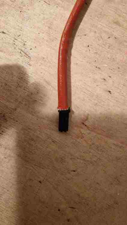

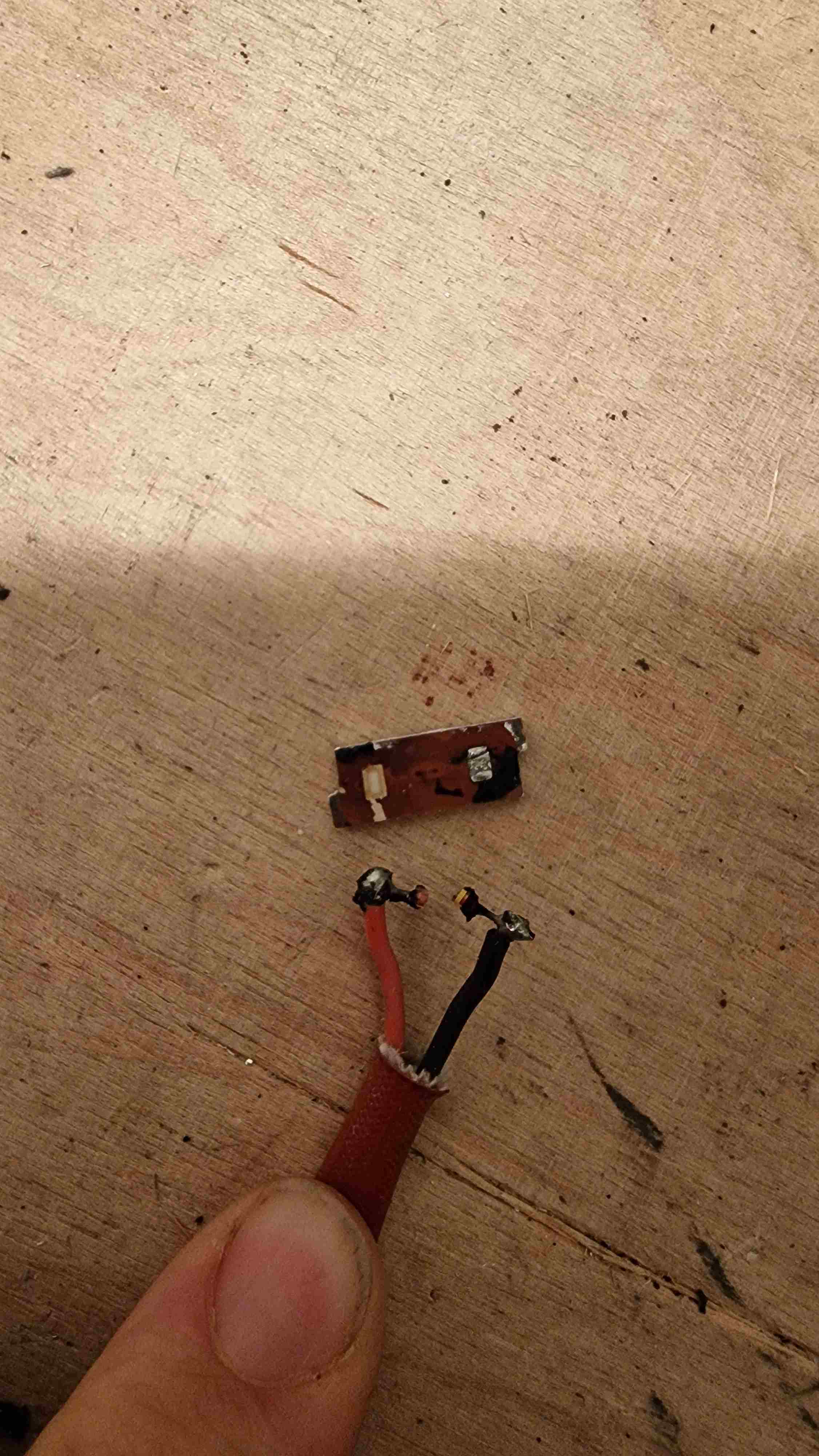

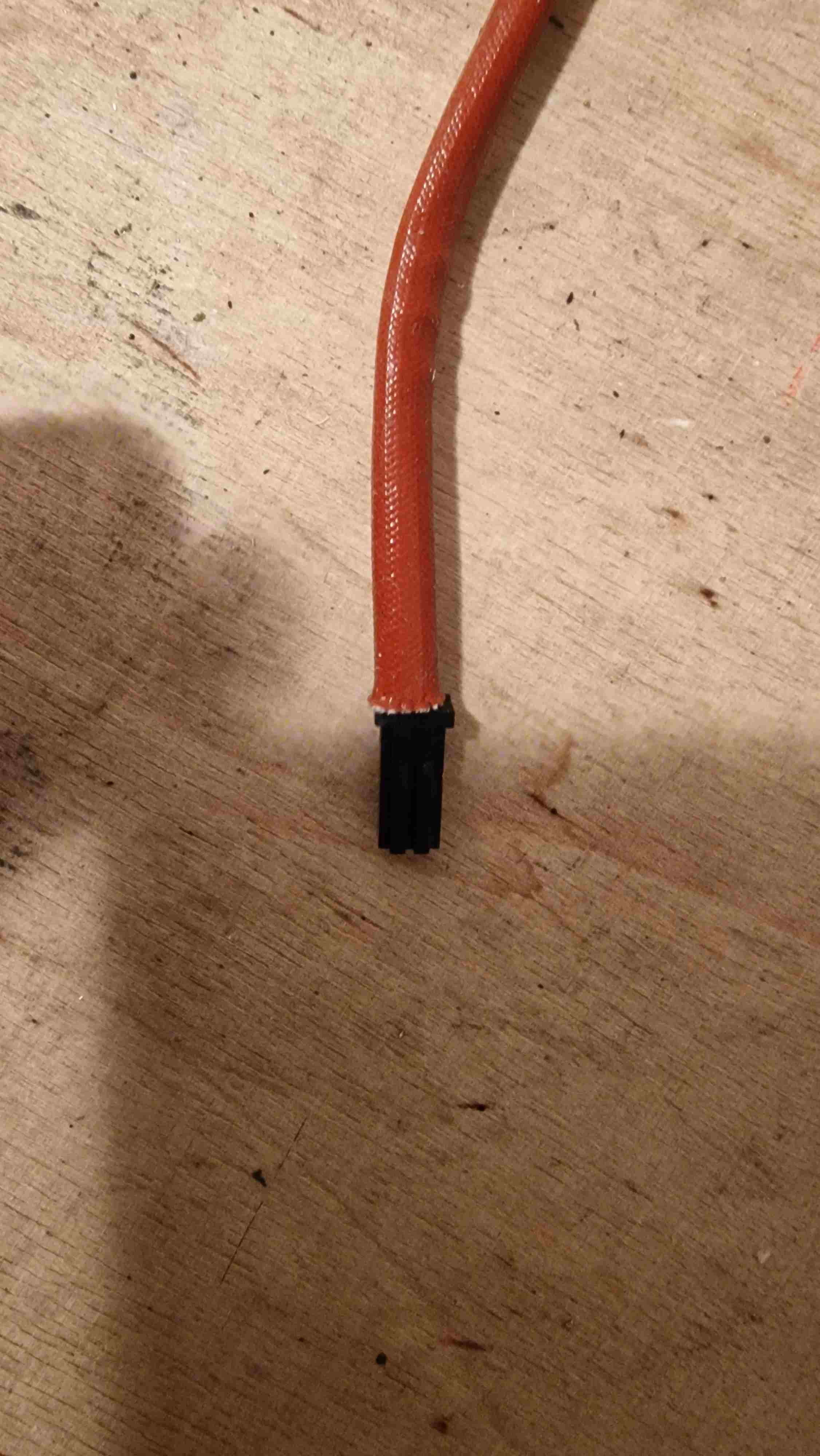

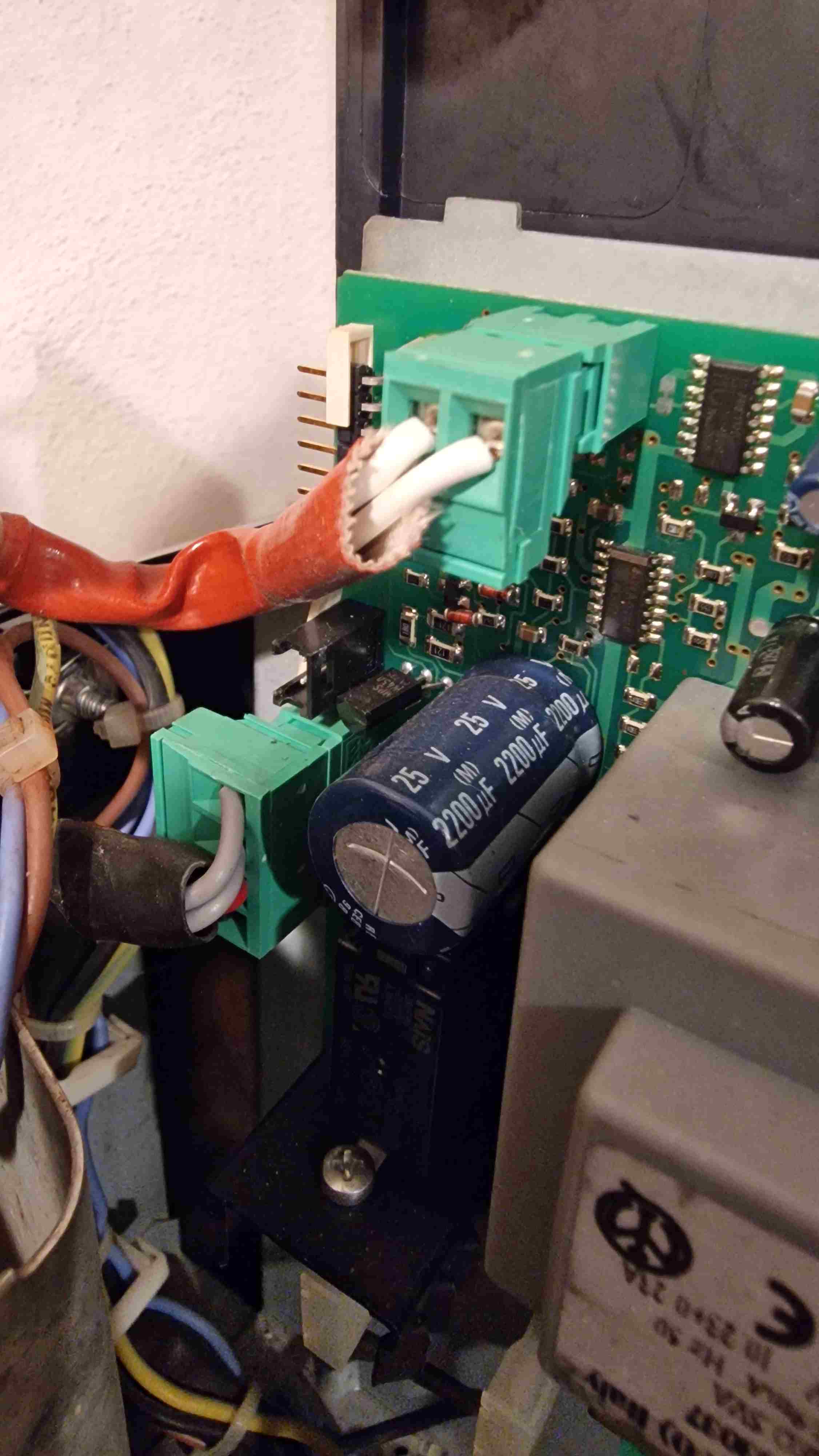

SENSORE TEMPERATURA NTC MACCHINA EP2100
NovelVino ha risposto a NovelVino alla discussione in Componenti elettronici ed equivalenze
Si confermo che i fili che partono dal termistore, vanno in una Scheda, so per certo che il problema è lui perchè ponticellando il connettore la resistenza inizia a scaldare. Allego foto dell connettore sulla scheda, del connettore del termistore e di cioè che resta del termistore -
Ciao a tutti, alcune volte mi trovo a dover implementare lingue diciamo "un pò particolari" (olandese, turco, svedese, polacco, ecc...) su pannelli. Il gugul trasleit sui termini tecnici non è il massimo e quando ci sono vocaboli con più significati si perde un sacco di tempo, rischiando anche di andare a vuoto. Passare attraverso le AI per descrivere quello che si cerca dà ottimi risultati, ma prende un sacco di tempo. Voi come fate? Avete trovato dei servizi mirati?
massyxx30 ha iniziato a seguire Indesit mtwa 81285 w it
Buonasera, la mia lavatrice, dopo l'avvio, segnala un errore le luci come da foto in allegato lampeggiano e scarica l acqua. Il problema non si presenta sempre. Ho controllato la resistenza e ho riscontrato una leggera dispersione: potrebbe essere questa la causa, oppure il guasto dipende dai condensatori della scheda? Grazie.
Philco Norma 30x
Nadine 82 ha risposto a Nadine 82 alla discussione in Lavatrici - Asciugabiancheria
Con calma appena avrò tempo la apro e farò qualche foto, grazie Ciccio. Certo Fisica, ero io che pensavo di cambiarla, poi mi venne consigliato qui sul forum che era una buona lavatrice, ed infatti sta lavorando da 26 anni 😉 -
Chi ha accesso ad hifi engine?
giuseppe071964 ha risposto a x64 alla discussione in Apparati, Schemi & circuiti
Buonasera Livio, come ho gia' risposto a Ctec, chiedo scusa dell'accaduto. Grazie per averle rimosse onde evitare probabili rivalse. -
Bosch Maxx6 carica acqua ad intermittenza durante centrifuga
specyenduro12 ha risposto a antooon alla discussione in Lavatrici - Asciugabiancheria
Ciao, scusa se riesumo il post. Sono nella tua stessa e identica situazione. Ho cambiato le spazzole mettendo la lavatrice su un fianco. La sostituzione tutto ok a parte che al momento "fischiano" un po le spazzole. Ho però il problema che durante la centrifuga e lo scarico carica acqua ad intermittenza molto rapida. Te hai risolto o hai dovuto cambiare lavatrice? Grazie! -
Livio Orsini ha iniziato a seguire SENSORE TEMPERATURA NTC MACCHINA EP2100
SENSORE TEMPERATURA NTC MACCHINA EP2100
Livio Orsini ha risposto a NovelVino alla discussione in Componenti elettronici ed equivalenze
Con questa siglia si hanno 3 tipi di resistenze. Tipo di elemento: termistore Precisione: 1% Valore di resistenza: 1K/5K/10K Bisogna conoscere il valore di quello usato dal tuo apparecchio. Comunque qui ne forniscono 10 pezzi per 6,33€ -
Ctec ha iniziato a seguire SENSORE TEMPERATURA NTC MACCHINA EP2100
SENSORE TEMPERATURA NTC MACCHINA EP2100
Ctec ha risposto a NovelVino alla discussione in Componenti elettronici ed equivalenze
Dunque, se è un termistore NTC (come sembra da sigla), è sostanzialmente una resistenza che cambia valore con la temperatura (diminuisce all'aumentare dei gradi). Serve quindi a misurare una temperatura, e di per se non interrompe nulla e ci vuole magari un circuito. Il prezzo non torna, da una rapida analisi 10 pezzi a 7.74€ dà 0,77€ l'uno... Non è che per caso è un termostato? Se si, lui apre al di sopra di una certa temperatura, e si trovano nel range desiderato. Poi d'obbligo negli apparecchi che riscaldano acqua a ebollizione o quasi, viene montato anche un fusibile termico, che interrompe il tutto in caso il termostato o il circuito di controllo rimangano sempre inseriti, per evitare esplosioni. Questi sono dei sigarini, normalmente poco sopra i 100°. Quindi, meglio se posti una foto dell'oggetto, magari dove è montato -
Perdita Cestello Ignis kpiu (Phonola PNL6395)
Ale_23 ha risposto a Ale_23 alla discussione in Lavatrici - Asciugabiancheria
Ho stretto la cravatta e perde di meno ma comunque ho un po’ di umido il dietro, poi ho tolto il cavo di alimentazione e la morsettiera che faccio? la lascio ? -
Modellismo DeAgostini e Hachette
antoniob ha risposto a antoniob alla discussione in Collezionismo, antiquariato, artigianato
😄 😄 😄 Capisco, ringrazio per le info. -
Livio Orsini ha iniziato a seguire Chi ha accesso ad hifi engine?
Chi ha accesso ad hifi engine?
Livio Orsini ha risposto a x64 alla discussione in Apparati, Schemi & circuiti
giuseppe071964 in futuro, quando dai queste informazioni, la cosa migliore è mettere il link alla pagina dove è scaricabile il manuale. Caricandolo e pubblicandolo, oltre a contravvenire una disposizione del proprietario dei diritti, vai ad occupare inutilmente spazio di memoria nel server del forum. Ho rimosso le immagini perchè il proprietario dei diritti potrebbe rivalersi su PLCForum. -
NovelVino ha iniziato a seguire SENSORE TEMPERATURA NTC MACCHINA EP2100
SENSORE TEMPERATURA NTC MACCHINA EP2100
NovelVino ha inserito una discussione in Componenti elettronici ed equivalenze
Buonasera, ho una macchinetta caffè Lavazza EP2100, non faceva piú partire la resistenza, controllato termo fusibili ok, controllato sensore temperatura NTC non dava mai continuità quindi, quindi interrotto. Basta cambiarlo direte voi, certo. Il sensore è altamente poco reperibile e oltretutto al modico costo di 18€🤯 Sembrando l'originale ho visto che è semplicemente un termistore MF58 incollato con pasta ad una piastrina. Ora io vorrei capire, che valore di MF58 dovrei cercare per fare si che a 90-95°C interrompa ?...... spero si essermi spiegato..🤞🏼 -
Modellismo DeAgostini e Hachette
mrgianfranco ha risposto a antoniob alla discussione in Collezionismo, antiquariato, artigianato
Tutto generalmente con questi marchi va bene se....sei disposto ad accettare l'imprevisto! Non di rado uscite che per esempio in 50 numeri (dichiarati) dovrebbero essere completate invece si spingono a 60 uscite, facendoti acquistare 10 numeri in più...oppure come già citato variazioni di prezzo e ancora l'uscita numero X che contiene una parte vitale venduta al triplo del resto delle uscite...insomma se sei disposto ad accettare il compromesso tutto fila liscio..altrimenti c'è il rischio che risparmi se il Fiat 180 ti compri quello vero usato! -
riparazione catena a led
carlone2011 ha risposto a carlone2011 alla discussione in Elettronica Fai da te
I led sono in tutto 60, la corrente con 30 led accesi è di 0,6 A. von un alimentatore che dà 4 volt (con carico). Domanda: se apro l'alimentatore che ho (allego foto) per usare solo il trasformatore con l'uscita alternata, può funzionare (non sono come sono fatti internamente). Grazie -
Posto esterno Urmet 1145/500 non si accende il led della chiamata
gettis ha risposto a gettis alla discussione in Citofoni, videocitofoni e intercomunicanti
Si certo funziona perfettamente la chiamata su tutti i condomini; anche l'audio ed il microfono funzionano - Oggi
Chi ha accesso ad hifi engine?
Ctec ha risposto a x64 alla discussione in Apparati, Schemi & circuiti
Questo è dal sito HiFi Engine nella pagina di download: Niente di grave, ho solo voluto farlo notare per il futuro -
problema stufa pellet scheda ventole / estrattore fumi o altro?
xam4033 ha inserito una discussione in Scaldabagno - Stufe - Condizionatori/Deumidificatori portatili
Salve, ho una stufa a pellet Piazzetta canalizzata multifuoco (2 motori ventole ambiente) dal 2006 . Anno scorso ho sostituito la scheda principale con una micronova ma con firmware piazzetta adatta alla mia stufa... quest'anno mi sono accorto che se da potenza 1 passo in P3 e poi torno indietro la ventilazione ambiente non ritorna come la precednte P1 ma rimane piuttosto elevata ,diciamo come se fosse tra p2 e p3 ... ho provato a variare i parametri di carico pellet, aspirazione fumi, velocità delle ventole... di ogni ma il problema persiste..inoltre ho notto che se non mantengo i valori aria dell'estrattore fumi molto più altri rispetto alla precedente scheda soprattutto in fase di accensione e avvio ..la stufa va in sicurezza fumi...alzandoli non succede..(me lo ha fatto 2 o 3 volte ho ipotizzato per questo motivo..ma non ne sono sicuro). Faccio presente che oltre la scheda principale la stufa è dotata di una scheda specifica per la ventilazione...per il resto la stufa funziona benissimo..anche se appunto ho dovuto modificare qualche parametro rispetto a quelli "standard che avevo con la scheda vecchia. Potrebbe essere la scheda ventilazione ormai con componenti vecchi...qualche triac o condensatore, oppure potrebbe il motore estrattore fumi con relativo condensatore di spunto che è giunto al capolinea..? O di nuovo la scheda principale..spero di no? la stufa in genere la utilizzo sempre in P1 fin dalla partenza... ma per curiosità ho provato a farla partire in P3 , in questo caso ho visto che poi se metto in P1 prende il comando correttamente ed anche la ventilazione ambiente si adegua all'effettivo P1..ma se poi ritorno in P2 o P3 e di nuovo scendo sballa di nuovo...Cosa ne pensate?? Per ultimo negli ultimi 5 giorni mi è successa una cosa strana ovvero per due volte mi è saltato il salvavita ... in quel momento non c'era nulla di particolare funzionante,e nessuno faceva cose particolari...l'unica cosa che accumuna entrambi gli eventi la stufa a pellet che era proprio nella fase di "avvio II" quindi la candeletta aveva già accesso il pellet da 10 minuti circa ... la stufa stava passando dalla fase due alla fase di avvio con ventola ambiente... ...in altro post avevo letto di una cosa perfettamente identica di altro utente che dopo aver verificato ventola ambinete, girato la spina, ventola estrattore ecc... la responsabile era la candeletta.. anche se accendeva il pellet ma forse era già in perdita... fatemi sapere cosa ne pensate...GRAZIE A TUTTI! -
Nik9019 ha aderito alla comunità
Chi ha accesso ad hifi engine?
giuseppe071964 ha risposto a x64 alla discussione in Apparati, Schemi & circuiti
Chiedo scusa ma non sapevo nulla di non condividerlo pubblicamente -
pig_org ha iniziato a seguire Sostituzione vecchio Elvox
Sostituzione vecchio Elvox
pig_org ha inserito una discussione in Citofoni, videocitofoni e intercomunicanti
Ciao a tutti, Ho bisogno di aiuto per sostituire un vecchio citofono Elvox. alcuni cavi penso di capire a cosa servono, altri no. Ho allegato il cablaggio del nuovo Qualcuno conosce il cablaggio del vecchio? non mi pare ci siano ponti o cose simili. grazie Ale -
nadhvill ha iniziato a seguire BAXI ECO 3 continue accensioni e spegnimenti.
BAXI ECO 3 continue accensioni e spegnimenti.
nadhvill ha inserito una discussione in Impianti (Idraulica)
Buon pomeriggio a tutti,come da oggetto sto' cercando di venire a capo del problema che mi sta' creando la caldaia di casa e volevo un vostro parere.Se faccio partire l'acqua calda non ho nessun tipo di problema,la temperatura sale,uso l'acqua,richiudo e la caldaia si ferma quindi circuito ACS ok.Se invece faccio partire il riscaldamento la caldaia parte fino ad arrivare a temperatura dopodiche' la fiamma si spegne ma sul display c'e' ancora il riscaldamento in richiesta che riparte dopo 2/3 minuti o comunque quando sul display viene mostrata una temperatura inferiore a 50° e ripete questa sequenza di accensione/spegnimento all'infinito.Stessa cosa succede se durante il funzionamento del riscaldamento uso ACS,finche' e' aperta funzionano entrambi non appena chiudo l'acqua calda la fiamma si spegne e rimane in richiesta il riscaldamento.Ho notato che la temperatura del riscaldamento quando la fiamma si spegne "precipita" da circa 70° a 50° in 3/4 secondi (cosa praticamente impossibile che l'acqua nel circuito raffreddi cosi'presto).Mi chiedevo visto che le sonde NTC sono 2,e'possibile che la sonda sulla mandata del riscaldamento sia difettosa/starata al punto da far leggere sul display un valore e invece "far sentire" alla scheda una temperatura diversa?Grazie a chi riuscira' a chiarirmi questo dubbio. -
pig_org ha aderito alla comunità
Roberto Garoscio ha iniziato a seguire Posto esterno Urmet 1145/500 non si accende il led della chiamata
Posto esterno Urmet 1145/500 non si accende il led della chiamata
Roberto Garoscio ha risposto a gettis alla discussione in Citofoni, videocitofoni e intercomunicanti
Ma la chiamata arriva ai posti interni? -
Ctec ha iniziato a seguire Chi ha accesso ad hifi engine?
Chi ha accesso ad hifi engine?
Ctec ha risposto a x64 alla discussione in Apparati, Schemi & circuiti
Ragazzi, la roba di HiFi engine non sarebbe di dominio pubblico... Io avevo proposto la condivisione mediante posta personale... -
RESTAURO IGNIS K PIÙ AWL 394/1
Matteo 88 ha risposto a Matteo 88 alla discussione in Lavatrici - Asciugabiancheria
Un po' tremava... Ma è notevolmente peggiorato... Di panni ne ha lavati veramente tanti... -
Livio Orsini ha iniziato a seguire trasferimento dati
Non è necessario apportare modifche al sistema operativo. È sufficiente scrivere un porgaramma in "C", o in "C#" o altro linguaggio. Se lo strumento dispone solo della porta usb, basta accoppiare alla porta un'interfaccia wifi, ad esempio, ed il programma gestirà ilm colloquio di questa interfaccia con il PC. Per stabilire la difficoltà a cui si andrà incontro nella scrittura del programma bisognerebbe avere più dati sull strumento e sulla eventuale inerfaccia. Il programma partirebbe in automatico all'avvio di windows.
Chi ha accesso ad hifi engine?
giuseppe071964 ha risposto a x64 alla discussione in Apparati, Schemi & circuiti
Ciao x64 non so perche' tu non riesca non riesca a scaricarli, comunque questo e' il manuale di servizio ***** N. d. M. ***** Immagini eliminate. Le motivazioni sono nel mio prossimo messaggio.
