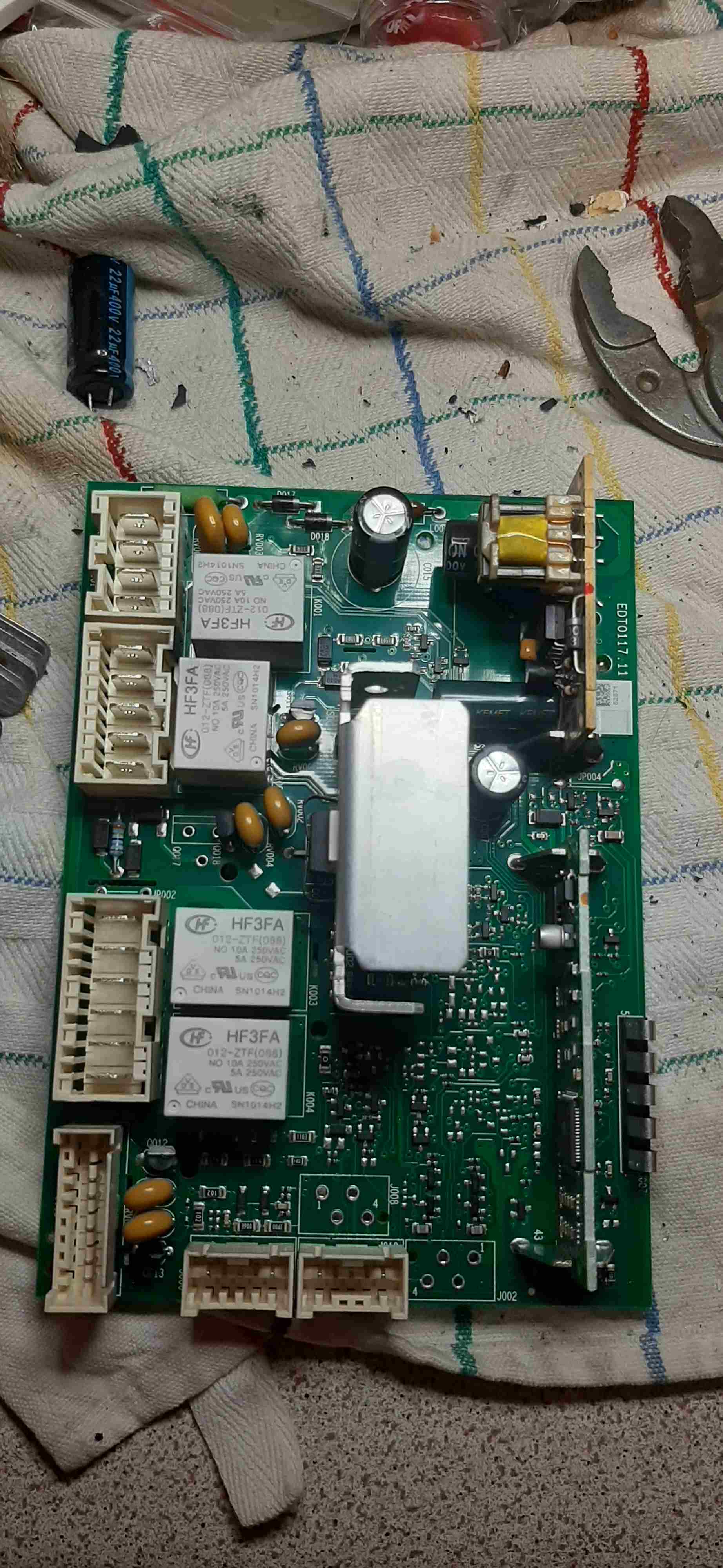

Sostituzione Videocitofono Urmet 1204 d002A con uno più recente
ROBY 73 ha risposto a Bentel79 alla discussione in Citofoni, videocitofoni e intercomunicanti
In teoria no, ma attendi conferma o smentita da @Roberto Garoscio che conosce Urmet molto meglio di me. Ma non era già l'ultima domanda quella di prima? E questa allora, come la mettiamo? 🤣🤣 https://www.urmet.com/Portals/0/Import_Profile/LibrettiIstruzioni/461994.pdf?ver=2015-09-28-102028-000 -
Lavatrice indesit pompa di scarica gira semprere
anguspap ha risposto a anguspap alla discussione in Lavatrici - Asciugabiancheria
Videocitofono Comelit Bravo
ROBY 73 ha risposto a GiovanniZ alla discussione in Citofoni, videocitofoni e intercomunicanti
Sì, è una vite brunita da legno, probabilmente chi a suo tempo ha installato il tutto, ha rotto (o era già rotto / difettoso, credo che non lo sapremo mai), il supporto originale e l'hanno fissato così. Allora, come già detto la pulsantiera QUADRA è solo da esterno e non da incasso e su quella scatola credo che non si possa fissare. Inoltre, il funzionamento Wi-Fi è legato al posto /videocitofono interno e non alla pulsantiera esterna, quindi che quest'ultima o un'altra serie, non cambia nulla. Ma torniamo un attimo indietro nei ragionamenti: Quindi presumo che il campanello e l'apertura del cancello / portone siano funzionanti, giusto? Se è così, allora l'alimentatore è funzionante e i cavi sono integri. La tua pulsantiera è una vecchia POWERCOM a due moduli che non è più a catalogo, dovresti smontare ancora il modulo sotto con la telecamera e farci vedere gli articoli per capire se esiste ancora il ricambio, poi eventualmente pensiamo al videocitofono interno con il Wi-Fi. Se smonti i due moduli (compreso quello cieco sopra), verifica che sulla scatola ci dovrebbe essere l'articolo 3110/2 e le dimensioni dovrebbero essere (LxHxP) = 118x207x45mm, che in teoria non è più a listino e quindi non si possono installare i nuovi moduli della serie ULTRA che usano invece le scatole 3110/2A con le dimensioni (LxHxP)= 123,5x212,5x50mm. Posta le foto degli articoli dei moduli esterni e anche del videocitofono interno ed eventualmente dell'alimentatore -
Zambrini ha aderito alla comunità
- Oggi
Lavatrice indesit pompa di scarica gira semprere
Stefano Dalmo ha risposto a anguspap alla discussione in Lavatrici - Asciugabiancheria
Sostituzione Videocitofono Urmet 1204 d002A con uno più recente
Bentel79 ha risposto a Bentel79 alla discussione in Citofoni, videocitofoni e intercomunicanti
Perfetto, grazie mille ancora! Appena finisco i lavori lo installo e vi faccio sapere! Un'ultima domanda: c'è una 12V cc in uno dei morsetti? Inoltre, dove posso trovare un manuale di sistema/installazione completo? Sul sito Urmet sembra non esserci. Buona serata! Luigi -
manomissione ha aderito alla comunità
Tv lg 47lx9800 ,main eax62116803/0 ,le bobine degli altoparlanti sono interrotte e non c'e audio da tutte le uscite
ALLUMY ha risposto a inossidabile alla discussione in LG - Goldstar
Ok, e...? -
Lavatrice indesit pompa di scarica gira semprere
ALLUMY ha risposto a anguspap alla discussione in Lavatrici - Asciugabiancheria
Questo incidente probabilmente avrà messo in corto un triac sulla scheda. (Ciao Stefano, ho scritto in contemporanea 😁) -
Stefano Dalmo ha iniziato a seguire Lavatrice indesit pompa di scarica gira semprere
Lavatrice indesit pompa di scarica gira semprere
Stefano Dalmo ha risposto a anguspap alla discussione in Lavatrici - Asciugabiancheria
Segui le piste dal connettore della pompa e vedi che arriva ad un triac . Potrebbe essere in corto -
Tv lg 47lx9800 ,main eax62116803/0 ,le bobine degli altoparlanti sono interrotte e non c'e audio da tutte le uscite
inossidabile ha risposto a inossidabile alla discussione in LG - Goldstar
Ho fatto solo il reset impostazioni di fabbrica -
ALLUMY ha iniziato a seguire Lavatrice indesit pompa di scarica gira semprere
Lavatrice indesit pompa di scarica gira semprere
ALLUMY ha risposto a anguspap alla discussione in Lavatrici - Asciugabiancheria
Puoi mettere una foto delle scheda? -
Lavatrice indesit pompa di scarica gira semprere
anguspap ha inserito una discussione in Lavatrici - Asciugabiancheria
Salve a tutti,ho questo problema con una indesit carica dall alto. In principio la girante della pompa era bloccata da una molletta. Tolta la molla e liberata la girante adesso accendendo la lavatrice inizia a girare la pompa di scarico e non si ferma più,acqua non ne carica e dopo poco lampeggoano le spie del risciacquo e del lucchetto porta. Per spengerla bisogna togliere corrente. Ho preso la scheda a casa,non vedo niente di strano,ho controllato solo che non fossero bloccati i contatti dei relè. Che controlli posso fare? -
Sostituzione videocitofono terminale interno condominiale
Lebron5 ha risposto a Lebron5 alla discussione in Citofoni, videocitofoni e intercomunicanti
Grazie mille Roberto, gentilissimo. Ovviamente dovrei comprare anche la staffa e sostituirla, corretto? Non posso installare su staffa esistente immagino... Dovrò riconfigurare il tutto? Eventualmente ci sono anche alternative piu' economiche? Grazie mille -
110 volt tra carcassa pompa di calore e filo di terra scollegato?
ALLUMY ha risposto a marco ele alla discussione in Installazione impianti elettrici civili e terziario
Mi era sfuggito questo dettaglio. Quando avevo scritto che: invece il filo dentro quel nucleo in ferrite è in realtà un'impedenza che non li fa scaricare a terra. In ogni caso, non credo che c'entri con il problema delle lampade che si bruciano. Il problema è sicuramente un altro. -
Sostituzione videocitofono terminale interno condominiale
Roberto Garoscio ha risposto a Lebron5 alla discussione in Citofoni, videocitofoni e intercomunicanti
Sistema Bibus, 1740/40 con staffa 1740/954 -
Come sostituire Elvox 1/019
ROBY 73 ha risposto a Al3xx alla discussione in Citofoni, videocitofoni e intercomunicanti
Direi di no, i collegamenti sono questi: Quindi: - scollega e isola separatamente i due fili neri (non ti servono più) che escono dalla schedina e sono collegati sul ronzatore del nuovo 1130/16; - quindi in uno dei due morsetti del ronzatore stesso (è indifferente quale) che ti saranno rimasti vuoti colleghi il filo Blu (che per semplicità ho chiamato Rz1); - sul morsetto del ronzatore che ti è rimasto vuoto (Rz2), colleghi i fili Nero e Viola; - naturalmente il morsetto CA rimarrà vuoto. Inoltre, come scritto nella tabella sopra, NON fare il ponte tra i morsetti 6 e 10 come indicato nel manuale in quanto come detto lunedì, il tuo impianto dovrebbe avere due alimentatori separati per fonia e apri cancello e prima di cambiarlo controlla che i ponticelli neri JP1, JP2, JP3, JP4, JP5, JPA, JPC siano tutti come indicato nel manuale per impianti 4+n con chiamata su ronzatore in Corrente Alternata (anche se dovrebbero già essere apposto di default). Facci sapere i risultati -
roger72 ha iniziato a seguire Attuatore stagnoli ULIXES 230V
Buonasera. Ho l'attuatore in oggetto, con la necessità di sostituire la staffa di trascinamento boccola, particolare nr. 38 dell'allegato. Ho contattato l'assistenza stagnoli che non trattando più l'articolo non mi ha dato indicazioni sulla reperibilità del ricambio. Mi ha mandato l'esploso dell'attuatore completo ma è privo della parte descrittiva con i codici di riferimento. Avete qualche suggerimento? Potrebbe essere uguale a qualche altra marca da voi conosciuta?
Ricezione di canali che vanno e vengono.
ALLUMY ha risposto a remo rigamonti alla discussione in Impianti TV
110 volt tra carcassa pompa di calore e filo di terra scollegato?
Maurizio Colombi ha risposto a marco ele alla discussione in Installazione impianti elettrici civili e terziario
Strano! La macchina esterna e la macchina interna sono collegate elettricamente tra di loro anche dalle tubazioni del gas (che generalmente sono cartellate e di rame). Questo vuol dire che una delle due macchine (quella interna) non è messa a terra. Se lo fosse, il fatto di staccare la terra dalla macchina esterna non causerebbe nessuna variazione sulla misura tra fase e terra. Tutto questo ragionamento cade se la macchina è un monoblocco, se entrambe le macchine levitano completamente nel vuoto e sono perfettamente isolate da terra. -
Problema cancello Came Scheda Za2
Enzo otta ha risposto a Enzo otta alla discussione in Cancelli elettrici
E quale scheda posso comprare? Perché poi hanno morsetti diversi e tutto diverso e non saprei impostarla -
Tv lg 47lx9800 ,main eax62116803/0 ,le bobine degli altoparlanti sono interrotte e non c'e audio da tutte le uscite
ALLUMY ha risposto a inossidabile alla discussione in LG - Goldstar
Hai provato a fare un reset? -
Stefano Dalmo ha iniziato a seguire 110 volt tra carcassa pompa di calore e filo di terra scollegato?
110 volt tra carcassa pompa di calore e filo di terra scollegato?
Stefano Dalmo ha risposto a marco ele alla discussione in Installazione impianti elettrici civili e terziario
Tv lg 47lx9800 ,main eax62116803/0 ,le bobine degli altoparlanti sono interrotte e non c'e audio da tutte le uscite
inossidabile ha risposto a inossidabile alla discussione in LG - Goldstar
110 volt tra carcassa pompa di calore e filo di terra scollegato?
ALLUMY ha risposto a marco ele alla discussione in Installazione impianti elettrici civili e terziario
Non lo so, per saperlo dovresti tenere spenta la pompa di calore per un po' di tempo ma non essendo proponibile una cosa del genere, potresti monitorare la tensione di rete e vedere se e quanto sbaglia, magari a seguito di accensioni e spegnimenti... anche della pompa di calore. Quindi se risulta che è proprio la pompa di calore a fare questi sbalzi di tensione, si andrà a cercare il perché e come risolvere il problema. E qui mi fermo, lascio la parola agli esperti di impiantistica. -
Tv lg 47lx9800 ,main eax62116803/0 ,le bobine degli altoparlanti sono interrotte e non c'e audio da tutte le uscite
inossidabile ha risposto a inossidabile alla discussione in LG - Goldstar
Proverò a fare un reset generale Grazie grazie per la risposta Putroppo questo tv non ha la presa cuffia .nel fianco destro ci sono due usb ,una hdmi e due prese jak da 3,5 ma non sono per le cuffie http://www.dday.it/userFiles/FCK/products/880/connessionlato.jpg questo modello trovato in rete ha la presa cuffia nel mio scrive audio in come quello in foto collegato da una barretta alla hdm ie alle due prese jak. Comumque ho provato ad inserire le cuffie nei due jak ma nessun segnale audio. saluti -
FOLLI CRISTIAN ha aderito alla comunità
Proprio nessuno non può aiutarmi?
