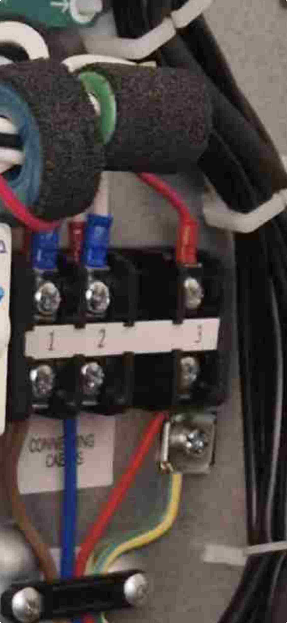

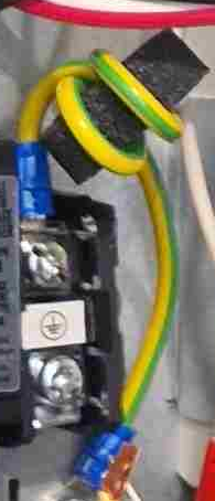

Buonasera !ho tutte le lampadine della mia nuova abitazione che da sempre si bruciano!sia lampadine a led che lampadine fluorescenti compatte!la tensione è corretta tra fase e neutro 230-tra fase e terra 230-tra neutro e terra 3volt!l'unica anomalia che ho trovato è stata toccando i fili di messa a terra perche ho preso una leggera scossa!questa scossa è scomparsa staccano il magnetotermico della pompa di calore!riattivando l'interruttore della pompa di calore ho staccato la messa a terra della macchina e ho misurato tra il filo di terra e la carcassa della macchina 110 volt!secondo voi è normale ?posto una foto della misurazione eseguita !grazie mille
Sì è normale.
Come vedi, sulla scheda c'è un trasformatore SMPS (Switch Mode) e, come in tutti gli SMPS, le due linee di entrata Fase e Neutro sono collegate a Terra tramite condensatori dell'ordine dei nF. Questo sistema serve a scaricare a terra (appunto) tutti i disturbi generati dagli SMPS.
Se la terra non è collegata, sulla carcassa ti ritrovi circa metà della tensione di rete. Anche se la corrente è piuttosto bassa, la scossa si sente comunque.
Modificato: da ALLUMY
21 minuti fa, ALLUMY ha scritto:
Sì è normale.
Come vedi, sulla scheda c'è un trasformatore SMPS (Switch Mode) e, come in tutti gli SMPS, le due linee di entrata Fase e Neutro sono collegate a Terra tramite condensatori dell'ordine dei nF. Questo sistema serve a scaricare a terra (appunto) tutti i disturbi generati dagli SMPS.
Se la terra non è collegata, sulla carcassa ti ritrovi circa metà della tensione di rete. Anche se la corrente è piuttosto bassa, la scossa si sente comunque.
22 minuti fa, ALLUMY ha scritto:
Sì è normale.
Come vedi, sulla scheda c'è un trasformatore SMPS (Switch Mode) e, come in tutti gli SMPS, le due linee di entrata Fase e Neutro sono collegate a Terra tramite condensatori dell'ordine dei nF. Questo sistema serve a scaricare a terra (appunto) tutti i disturbi generati dagli SMPS.
Se la terra non è collegata, sulla carcassa ti ritrovi circa metà della tensione di rete. Anche se la corrente è piuttosto bassa, la scossa si sente comunque.
Grazie mille😊
Quindi sicuramente  non è questo il motivo per cui tutte le lampadine si bruciano in pochissimo tempo!nonostante abbia provato moltissimi modelli😮‍💨
57 minuti fa, marco ele ha scritto:
Quindi sicuramente  non è questo il motivo per cui tutte le lampadine si bruciano in pochissimo tempo!
Non lo so, per saperlo dovresti tenere spenta la pompa di calore per un po' di tempo ma non essendo proponibile una cosa del genere, potresti monitorare la tensione di rete e vedere se e quanto sbaglia, magari a seguito di accensioni e spegnimenti... anche della pompa di calore.
Quindi se risulta che è proprio la pompa di calore a fare questi sbalzi di tensione, si andrà a cercare il perché e come risolvere il problema. E qui mi fermo, lascio la parola agli esperti di impiantistica.
Modificato: da ALLUMY
Stefano Dalmo
puoi controllare questo collegamento .la trrra e rosso , mica si toccano?
Maurizio Colombi
1 ora fa, marco ele ha scritto:
ho staccato la messa a terra della macchina
Strano!
La macchina esterna e la macchina interna sono collegate elettricamente tra di loro anche dalle tubazioni del gas (che generalmente sono cartellate e di rame). Questo vuol dire che una delle due macchine (quella interna) non è messa a terra.
Se lo fosse, il fatto di staccare la terra dalla macchina esterna non causerebbe nessuna variazione sulla misura tra fase e terra.
Tutto questo ragionamento cade se la macchina è un monoblocco, se entrambe le macchine levitano completamente nel vuoto e sono perfettamente isolate da terra.
Mi era sfuggito questo dettaglio. Quando avevo scritto che:
2 ore fa, ALLUMY ha scritto:
Questo sistema serve a scaricare a terra (appunto) tutti i disturbi generati dagli SMPS.
invece il filo dentro quel nucleo in ferrite è in realtà un'impedenza che non li fa scaricare a terra.
In ogni caso, non credo che c'entri con il problema delle lampade che si bruciano. Il problema è sicuramente un altro.
15 ore fa, marco ele ha scritto:
l'unica anomalia che ho trovato è stata toccando i fili di messa a terra perche ho preso
una leggera scossa! (.)
questa scossa è scomparsa staccando il magnetotermico della pompa di calore
.  Presumibilmente stavi maneggiando a mani nude i cavi Giallo-Verde,
 è necessario sapere che  :
solo uno di essi, proveniente da apposito Picchetto o Maglia, porta il Potenziale di Terra !
Tutti gli altri provengono dalle Masse dei vari Carichi e buona parte di essi ( finché non li colleghi
stabilmente all' unica Terra ) vengono mantenuti a circa 110V dai Filtri di Rete a cui fa capo
il Cordone di Alimentazione   .
La Corrente Dispersa da ciascun Filtro, quindi l' Intensità della scossa, è proporzionale alla Capacità
dei Condensatori che esso incorpora  .
Tra l' altro in presenza di questi Carichi collegati fissi, senza Presa e Spina, bisogna agire con maggior
Cautela ⚠️ , poiché  potrebbero essere sotto un Differenziale a bassa Sensibilità
che protegge solo da Contatti Indiretti, a condizione che la Massa sia collegata a Terra .
Analogamente, dei fili Blu che vanno nello stesso Morsetto solo uno porta il Potenziale del Neutro !
Tutti gli altri possono trovarsi alla Tensione di Fase 230V attraverso l' Impedenza dei Circuiti interni
ai Carichi  !
Chi tocca entrambi viene " Alimentato"  ⚡ alla stregua di una Lampadina, senza che il Differenziale
se ne possa accorgere  😢  !
20 ore fa, marco ele ha scritto:
ho tutte le lampadine della mia nuova abitazione che da sempre si bruciano!
sia lampadine a led che lampadine fluorescenti compatte!
.  Sia di notte che in pieno giorno e nel fine settimana possono esservi variazioni .
Oltre a controllare l' andamento della Tensione Fase-Neutro durante le 24 ore,
consiglierei di collegare tra Neutro e Terra un semplice "Strumento" ,  una Spia  :
"Unità di segnalazione LED 250V 0,35W Bianco Vimar 00936.250.W"
Ha la particolarità di accendersi se la Tensione supera 24V,  nel qual caso segnalerebbe
dissimmetrie della Tensione dovute a C. di T. sul Conduttore Neutro eccessivamente Resistivo
per la Corrente circolante .
Buona Domenica !
