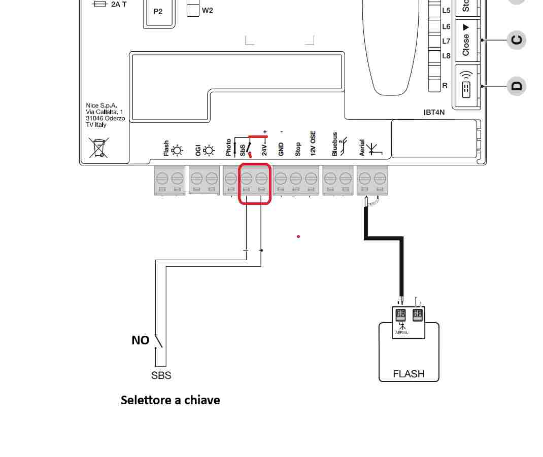

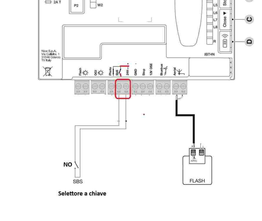

fumo da lavatrice
Diomede Corso ha risposto a mart-an alla discussione in Lavatrici - Asciugabiancheria
92 min di applausi 👏 👏 👏 -
Cancello scorrevole new nice rbs400
ROBY 73 ha risposto a Mattia2106 alla discussione in Cancelli elettrici
Ciao Mattia2106, Intendi questo per caso? https://www.niceforyou.com/sites/default/files/upload/manuals/IDV0777A01ITD.pdf Servono due fili sul contatto NO (o NA = Normalmente Aperto), come sempre e di preciso va collegato qui: Per l'antenna controlla meglio i collegamenti come ti ha già detto @giugn76 Casomai posta delle foto della situazione. Facci sapere i risultati -
Lavatrice LG FH2B8TDA: scatta differenziale in stand-by
Diomede Corso ha risposto a Marben alla discussione in Lavatrici - Asciugabiancheria
Straquoto -
riparabilità lavatrice
Diomede Corso ha risposto a borgo77 alla discussione in Lavatrici - Asciugabiancheria
Vedo che dopo piu di vent'anni ne parliamo ancora. Molto bene -
Saldatrice inverter Mos 138 EVO componenti ko
nocchiere1 ha risposto a nocchiere1 alla discussione in Elettronica generica
Ci stavo pensando a questa cosa e infatti contavo di farlo prossimamente sperando di riuscirci.Ho chiesto sperando che magari qualcuno se la trovasse sotto mano e facevo prima... Comunque grazie della disponibilita' resto in attesa -
Ginowolf ha iniziato a seguire Scaldino ariston next outdoor gpl
Scaldino ariston next outdoor gpl
Ginowolf ha inserito una discussione in Scaldabagno - Stufe - Condizionatori/Deumidificatori portatili
Buonasera al forum, ho un problema con lo scaldino in oggetto. Mi succede che: all'accensione tutto ok, fiamma pilota accesa, dopo pochi secondi si accende la fiamma grande ma la fiamma pilota si spegne e naturalmente l'acqua non mi arriva alla giusta temperatura Qualcuno può aiutarmi? Grazie. P. S Premetto che ho anche smontato e pulito la candeletta. -
Comelit 5701
ROBY 73 ha risposto a trittico6969 alla discussione in Citofoni, videocitofoni e intercomunicanti
Ciao trittico6969, In teoria con 4 Ohm l'altoparlante è funzionante, ma dalla foto non riesco a leggere se c'è scritta l'impedenza, oppure no. Quando dici che "il resto funziona tutto", significa che quando suonano si accende solo il monitor, vedi l'immagine correttamente e riesci a parlare e ascoltare chi è fuori? Oppure provi con l'autoaccensione premendo un pulsante sul videocitofono? -
E quindi, a parte lo spoiler sui 3 marchi blasonati ? Torniamo a lavare a mano, per poi lamentarci del detersivo irritante e poi della crema per le mani lenitiva al propoli autunnale tibetano da 20 euro al milligrammo? Per lavarmi le mutande made in Bangladesh che durano 10 lavaggi, le t-shirt che diventano la metà o il doppio dell'originale compro la lavatrice che costa meno, tanto dura come quella che costa il doppio. Il tecnico non lo chiamo che mi costa una fucilata solo di uscita per sentirmi dire che non mi conviene ripararla. La App le lascio ai trentenni e la A+++ a quelli che ci credono. Per sentirmi dare 4 percentuali non mi serve iscrivermi al canale youtube, che mi prendono per i fondelli l'ho capito a militare.
CARLO-1975 ha aderito alla comunità
Buongiorno grazie per la risposta innanzitutto, secondo ho visto ora ora che c'è una sezione apposita per gli inverter . Non so se i mod possano spostare la conversazione, comunque no le batterie erano collegate a un regolatore di carica e 4 pannelli solari. Quindi sono rimaste cariche. Sfortunatamente quando ho riavviato tutto non avevo a portata di mano il tester. Altrimenti si la prima cosa da fare era quella suggerita sa voi. comunque sia il regolatore di carica , che l.inverter quando lo accendo mi rilevano i 27 volt delle batterie. La prova comunque la farò anche se mi sembra strano visto che due strumenti diversi ( non progettati per misurare la tensione ma che comunque lo fanno ) mi danno le stesse indicazioni..
- Oggi
riparabilità lavatrice
Marco Fornaciari ha risposto a borgo77 alla discussione in Lavatrici - Asciugabiancheria
Morale? Già nel 1975, quando al primo lavoro dopo il diploma lavorai per circa 10 mesi da un elettricista pure rivenditore di elettrodomastici, eisteva l'obsolescenza programamta: ogni marca/modello aveva la sua. Era ed è calcolata in ore di lavoro. L'unica differenza è che allora per i produttori conveniva a livello di immagine dare assistenza e fare manutenzione. Dalla metà degli anni '80 il mercato degli elettrodomestici e dei mobili è saturo, così come quello delle auto, senza obsolenza programmata o/e norme sempre più "apparentemente" ** restrittive per mangiare bisogna ritornare a zappare le terra e coltivarsi il proprio cibo: come succedeva fino a 80 anni fa anche qui in Italia. ** Inutile che mi obblighi a comprare una lavastoviglie in classe A+++++++ se poi per togliere lo sporco devo promia fregarle a mano e consumare acqua ed energia per le pompe: e siccome in casa il cuoco e lo sguattero sono io ... -
Partendo dal presupposto che il controllo trazione è esclusivo, quindi non passa per la centralina di controllo, elimino a priori la centralina ( 1.500€ ...), poi ci sono 3 controlli: 1° il controllo di angolo di sterzata, sensore posto sul ponte anteriore, con trazione inserita automatica, la disinserisce superati i 25° di sterzata, se permanente non agisce...il sensore funziona perfettamente...2° inserimento manuale: scelta tra inserimento automatico ( slittamento superiore a 2° delle ruote posteriori ) o permanente in modo manuale, 3° bloccaggio differenziale, manuale o automatico, in entrambi i casi aziona la doppia trazione...
ingant ha iniziato a seguire Upload G120X
Devo intervenire su un impianto che usa G120X. Posso fare upload dei parametri. Con quale software?. Con tiaportal riesco solo a configurarlo
Magari è difettosa e va in corto col caldo, col freddo, con le vibrazioni. Ammesso che sia lei e non lo spinotto, il cavo, il circuito di attivazione, la batteria del mezzo o .... Chi lo saprà mai? In alcuni casi ci devi credere...oppure scleri....🤪
Combinato Frigorifero congelatore hotpoint ENTMH192A1FW
Iris63 ha risposto a Iris63 alla discussione in Frigoriferi - Congelatori
Buonasera scusate il ritardo. Vi invio foto delle schede. L' interruttore della luce e' sul frigorifero. Grazie -
Scusate se mi ripropongo, oggi ho ri-smontato la valvola in questione, perchè sono testardo... alimentata con alimentatore da banco, provvisto di controllo in caso di corto, tutto funziona bene...ri-montato il tutto e sostituito il fusibile ha ripreso a funzionare senza problemi: la trazione si aggancia sia in automatico sia in manuale e si sgancia altrettanto...sono perplesso, possibile che una bobina possa funzionare o mandare in corto il circuito a caso ? Non si tratta più di eventuale spesa, ma di comprendere...
Whirlpool awt2287/1 curioso problema di blocco
cippa lippa ha risposto a cippa lippa alla discussione in Lavatrici - Asciugabiancheria
Grazie! Pardon I termini ma le lavatrici non sapevo bene come fossero fatte prima di ora 😅. Ok non lo uso (ps servirebbe on teoria a...?) Provo allora a fare questa prova appena ho i tubo nuovo e vediamo. Nel caso la sostituisco, costa comunque poco vedo (e a quanto ho capito è comune, dopo 20 anni soprwttutto...). Spiegherebbe perché termina il tutto quando ho provato con la carica centrifuga e scarico a freddo.... -
Mappatura pezzi su nastro di trasporto
marco1278 ha risposto a marco1278 alla discussione in S7-1200
Giusto hai ragione. Ho controllato ed è impostato a 6,4ms. Domani lo imposto a 0,4ms. -
Citofono Urmet non genera suoneria ( ma da vicino all'alimentatore si)
gabbizio ha risposto a gabbizio alla discussione in Citofoni, videocitofoni e intercomunicanti
Ci sono delle prove che posso fare per escludere che sia il Porter? Tipo è possibile provare un altoparlante direttamente sul Porter?Se si in che modo? Oppure altre prove per escludere il cavo. Il morsetto 2 quindi serve per la fonia verso il posto esterno giusto? -
Whirlpool awt2287/1 curioso problema di blocco
borgo77 ha risposto a cippa lippa alla discussione in Lavatrici - Asciugabiancheria
filtro magnetico, ne fai a meno fai questa prova e vedi -
Impianto citofonico Urmet con 2 pulsantiere in parallelo non riesco ad equilibrare l'audio
Roberto Garoscio ha risposto a gettis alla discussione in Citofoni, videocitofoni e intercomunicanti
Prego -
click0 ha iniziato a seguire Riscaldamento acqua calda misto Caldaio/Pannello solare
Riscaldamento acqua calda misto Caldaio/Pannello solare
click0 ha risposto a yupanqui alla discussione in Impianti (Idraulica)
esistono "da sempre" le deviatrici termostatiche per solare, ma sono "meccaniche" e quindi da montare il più vicino possibile al pannello / accumulo solare se si vuole farle per via "elettrica" serve alla fine un termostato e una valvola deviatrice o una valvola deviatrice dotata di elettronica e sonde "a bordo" -
Whirlpool awt2287/1 curioso problema di blocco
cippa lippa ha risposto a cippa lippa alla discussione in Lavatrici - Asciugabiancheria
Può assolutamente essere certo, mi fa specie che appunto non sia andata avanti fino allo scarico dell'acqua e quindi passando anche la centrifuga. Certo, non credo di aver mai fatto un ciclo a 90 gradi, era più che altro per fare un ciclo di manutenzione (serve?). Ho visto sul sito figevida la hanno https://figevida.it/elettropompa-di-scarico-lavatrice-481236018529-ignis-7063872,XOMDDKG8MK.html Non ho idea se però sia affidabile... Che altra prova comunque posso fare prima di esserne certo al 100%? Una volta sostituito il tubo di ingresso, ciclo a 40 gradi massimo e vedere cosa fa? Ps sul tubo di ingresso conviene metterci qualcosa tipo filtro anticalcare oppure no? Sul mio attuale ho un raccordo doppio femmina che non jo mai capito a cosa serva.... All'imbocco invece di avvitare la parte in plastica è avvitato un raccordo che poi si avvita al rubinetto. Difficile da spiegare 😅 -
Whirlpool awt2287/1 curioso problema di blocco
borgo77 ha risposto a cippa lippa alla discussione in Lavatrici - Asciugabiancheria
secondo me ti si è bloccata durante lo scarico della lisciva bollente, o dopo il primo risciacquo, proprio perchè le pompe magnetiche tendono ad andare in soffenza a causa del calore, quando sono così vecchie Col numero matricola vai dal ricambista e la trovi sicuramente, anche non originale in alcune puoi cambiare anche solo la parte motrice -
giadipa71 ha aderito alla comunità
video decisamente esaustivo, qui nel forum viene detto da tanto, speriamo che serva a qualcosa
Whirlpool awt2287/1 curioso problema di blocco
cippa lippa ha risposto a cippa lippa alla discussione in Lavatrici - Asciugabiancheria
Ah non ho precisato che si il programma che avevo provato era 90 gradi mentre ora quando ho riprovato e ha scaricato ho provato a freddo. Però se si bloccasse poco prima dello scarico e dopo la centrifuga capisco ma si era bloccata proprio molto prima... Può essere però certo possa essere la pompa di scarico. Nel caso, difficoltà nella sostituzione particolare? Riesco a trovare il pezzo?
