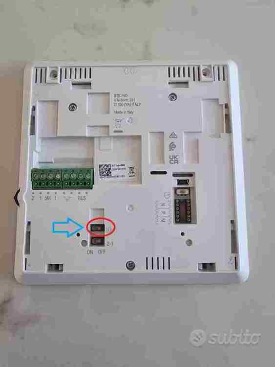

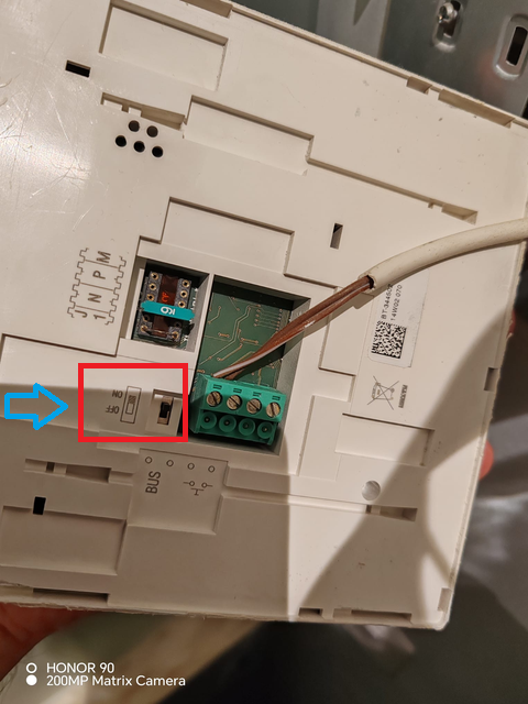

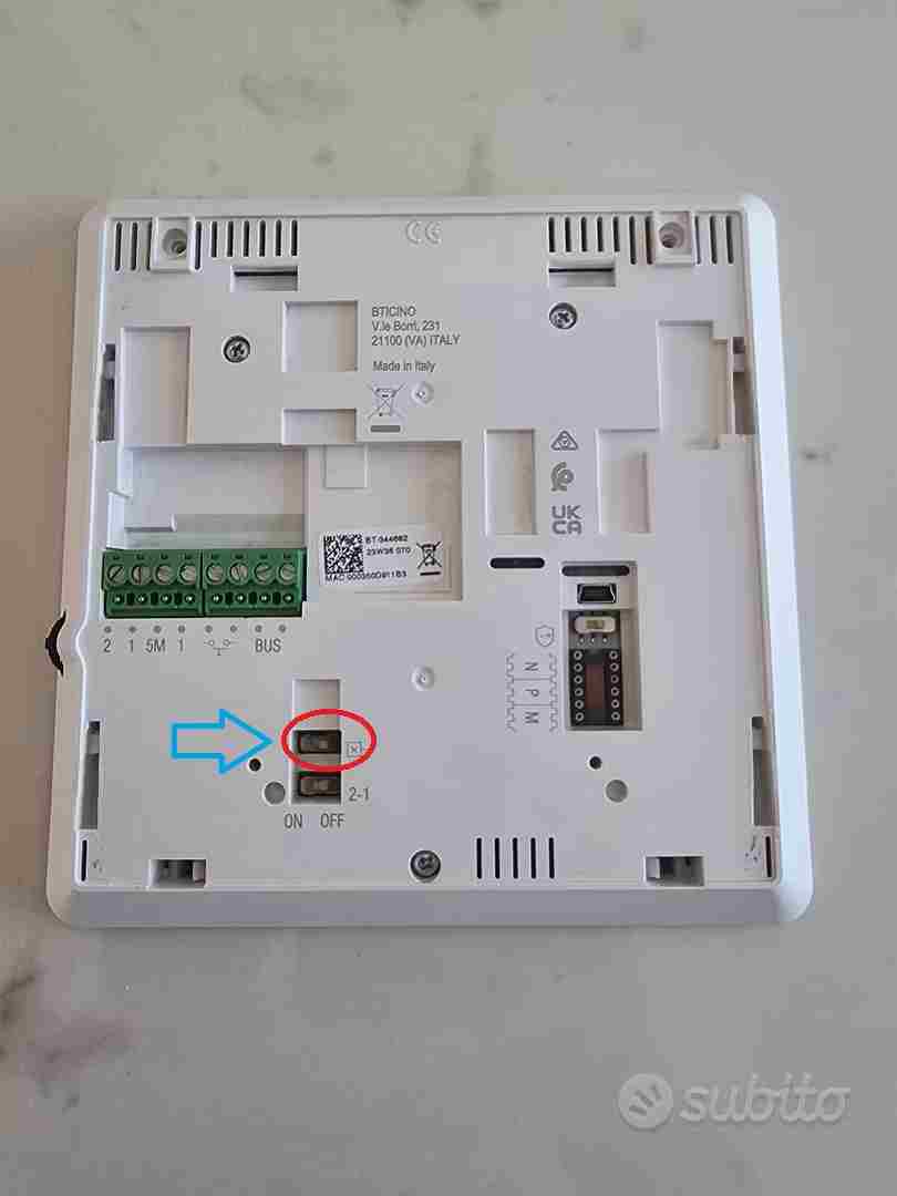

  1. Nell'ultima ora
  2. Probabilmente muggisce e non lo senti.
  3. Marco Fornaciari
    pannello 4,3" touch colori
    Eccolo qui https://www.amazon.it/Honeywell-Home-Operating-Touchscreen-Thermostat/dp/B0FKHCKPYV?source=ps-sl-shoppingads-lpcontext&smid=A11IL2PNWYJU7H&language=it_IT&th=1 Bisogna cercarlo con honeywell home CTM480272T13 Diversamente devi contattare honeywell. A parte l'hardware, ha sicuramente un protocollo di comunicazione proprietrio (che poi magari è il modbus) ma poi c'è da scrivere tutto il programma e testarlo: auguri.
  4. Buongiorno, solo per dire che ho instalato la nuova scheda e programmato i nuovi telecomandi della stessa marca. il tutto funziona, con il solo cavetto rigido (da 17cm !) che funge da antennina allinterno della centralina ! La nuova centralina ha la funzione "rallenta velocita" quando le ante sono prossime alla fine della corsa. grazie ciao !
  5. Marco Fornaciari
    Segnale WIFI debole
    Se i problemi di banda passante e velocità di comunicazione ci sono solo quando c'è il carico maggiore sulla rete, in casa e nel cortile puoi mettere quello che ti pare: il problema non scompare. Il problema è il server di zona dove arrivano tutte linee degli utenti, se ha poche porte logiche e hardware, si crea la coda e parecchi telegrammi vengono scartati per time out. L'unica possibilità è la rete via radio con antenne direttiva, sempre che ci un buon trasmettitore in zona e non troppo distante. In ogni caso mentre si scava fino a 60 cm i cani possono stare da un'altra parte, poi un semplice corrugato per posa interrata diametro 60 mm basta e avanza, quindi due pozzetti 40x40 alle estrermità. Con un mini escavatore, o la apposita fresa, in un giorno si fa tutto.
  6. Dumah Brazorf
    Segnale WIFI debole
    il prato non è un gran che per cui scavare e posare una tubazione verso il pozzetto più conveniente? si noleggia una di queste... ... vedo anche dei lampioni... non sappiamo a quanto va ora ma in generale sì.
  7. Già l'ho fatto ieri pensando di aver risolto, l'unico mio cruccio era capire se il difetto sia la pompa o il circuito che la comanda. A questo punto mi conviene staccarla e provare ad alimentarla per vedere se gira (non vorrei acquistare una pompa e poi scoprire che non era lei)
  8. Guasto scarico acqua. Per sistemarla bisogna fare quello che ti abbiamo scritto sopra (sporcarsi le 🤲)
  9. non ho capito una cosa come va messo il selettore che cerchito in rosso al vecchio 344502 è in ON , al nuovo 344682 come va messo verso il simbolo della X o vice versa ?
  10. astravin
    Motore saracinesca garage
    Grazie per la risposta, i fine corsa sono regolari. I pulsanti interni al garage,di salita e discesa sono 2, uno per la salita l'altro per la discesa. Invece all'esterno c'è un solo pulsante sia per la salita che per la discesa. A salire Sale regolarmente con entrambi i pulsanti( quello dentro il garage e quello all'esterno) è la discesa che non vuole saperlo. Per un periodo riusciva a scendere da tutto aperto fino a metà corsa. Ora riesce a scendere solo se parte dal 30 cm da terra. Insomma il pulsante di discesa (sia quello dentro che quello all'esterno) funziona solo se la saracinesca è a 30 cm da terra, altrimenti sembra morto. Ho provato col freno (non so come si chiama tecnicamente il sistema che tende il cordino d'acciaio per non far scorrere la saracinesca a mano) anche allentato. Ho chiamato il fabbro che mi ha soaputo dire solo che meccanicamente, le molle, sono integre. Ho pensato, potrebbe trattarsi del condensatore?
  11. Leone2285
    Climatizzatori on/off
    Come cittadini consumiamo di più. La quota parte segnalata da Livio era quella che non avremmo dovuto perdere.
  12. click0
    Climatizzatori on/off
    Ragione, ma il numero finale è sembre quello da parecchio tempo
  13. zagabike
    Segnale WIFI debole
    Vabbè dai... La prima misura da fare è un test di velocità della linea attuale che credo sia TELECOM.... la prima daa accanto al modem e uno al piano sottostante..... Con quale speed test ??? ...non è proprio facile...... Ma la fibra sarebbe VERAMENTE un altra cosa?
  14. Mandata a 9 10 va bene, ma io la terrei a meno, con compressore attivo la mandata io la metterei attorno ai 7 gradi ma non deve scendere sotto i 3 mai Serve comunque la differenza ingresso uscita
  15. Oggi
  16. zagabike
    Segnale WIFI debole
    Ormai capita di tutto in Italia... Mi ha chiamato questo amico e mi ha esposto il problema del segnale al piano terra che fa ride e i weekend bestemmia..... Sono passato giù e questi di FIBERCOP gli hanno lasciato 50 metri di cavo in fibra sul muro di cinta dicendogli CHIAMA UN ELETTRICISTA CHE TE LO PORTA ALL'INTERNO.....
  17. zagabike
    Segnale WIFI debole
    Ci sono sei cani che girano in giardino..... Non se sa mai che può succedere con gli animali.... Avete sentito del Golden Retriever che dà queste parti si è quasi mangiato la bimba di casa di 4 anni..... Incredibile.....
  18. continua fino a quando non stacco la spina
  19. Sì ma se dico che devi fare una carica a manometro e tu ci butti dentro subito 700 grammi di gas non serve. La carica a manometro vuol dire mettere un po di gas, accendere il compressore, cominciare LENTAMENTE a caricare gas guardando che pressioni/temperature hai, la bilancia proprio non la devi guardare. Devi portare l’evaporazione attorno ai -21 gradi (circa 1.30 bar), vedere cosa succede nel lato di alta e fermarti fino a che non va a regime. Che pressione hai adesso di bassa e di alta?
  20. Dumah Brazorf
    Segnale WIFI debole
    vabbè ho riletto adesso dei cani.... addirittura c'è chi fa un taglio nel giardino profondo 15-20cm e ci infila brutalmente il cavo di fibra .
  21. Ho installato una presa per l’alta pressione ho caricato circa 700 gr di gas ma non ho una bilancia professionale e sto su una nave non riesco a pesare bene la bombola ora ho una temperatura nel vano a -1 e una Fassa pressione di 1.8 e alta pressione a 16 la temperatura nel vano continua a scendere ma lentamente
  22. batta
    Variazione velocità con MC_MoveAbsolute
    Scusate il ritardo, è da un po' che sono assente. Sicuramente il problema sarà già stato risolo. Non serve lanciare più MOVE_ABSOLUTE, ne basta uno solo. Si cambia il set di velocità, e si dà un fronte su Execute. Execute non è necessario che rimanga sempre attivo, la funzione viene lanciata sul fronte di Execute. Quindi, fronte su Execute allo start. Quando si deve cambiare velocità, si passa nuova velocità e si dà nuovo fronte Execute sempre alla stessa istanza di MOVE_ABSOLUTE.
  23. Riccardo Ottaviucci
    Telecomando Sony RM-ED053
    grafite liquida e poi fatta essiccare o,come preferisco io, recuperare i gommini buoni da telecomandi simili e sostituirli, incollandoli ,sopra quelli rovinati,opportunamente rasati in precedenza con cutter. Ci sono poi cinesate quali gommini conduttori adesivi,provati anche quelli,ma non reggono e si staccano
  24. Maurizio Colombi
    Segnale WIFI debole
    Se va male anche se metti ed un cavo cat "quellochevuoi" o superiore, avrai sempre problemi perche la linea cede quando è carica. O passi alla fibra, o passi ad un operatore via etere con banda apertissima, o metti Starlink..
  25. zagabike
    Segnale WIFI debole
    La casa ha impianti vecchiotti... Dovrei controllare meglio... Il cavo in fibra co la guaina grigia che gli hanno lasciato sul muro di cinta non è proprio minuscolo.... Sicuramente ci vuole un tubo almeno 16mm interno per portarlo dentro casa... La guaina metallica tipo a semplice aggraffatura (Cosmec... Teaflex...ecc) una matassa 20mm esterno da 30m. costa netta 75 euro.... Poi collari eccetera... E tocca ammazzare per posarla sul muretto di cinta dove c'è una siepe inestricabile... Tostissima e in più i 40 gradi...
  26. reka
    Segnale WIFI debole
    ma il problema è il wifi? la connessione cablata al modem è sensibilmente migliore? (basta fare uno speedtest con qualcosa collegato via lan e poi con un cellulare wifi al piano superiore. per la fibra non capisco il problema, possono benissimo seguire il percorso del doppino telefonico
  27. 9 è bassina ma bisogna anche vedere poi dal fancoil che temperatura d'aria esce.
  1. Carica più attività
