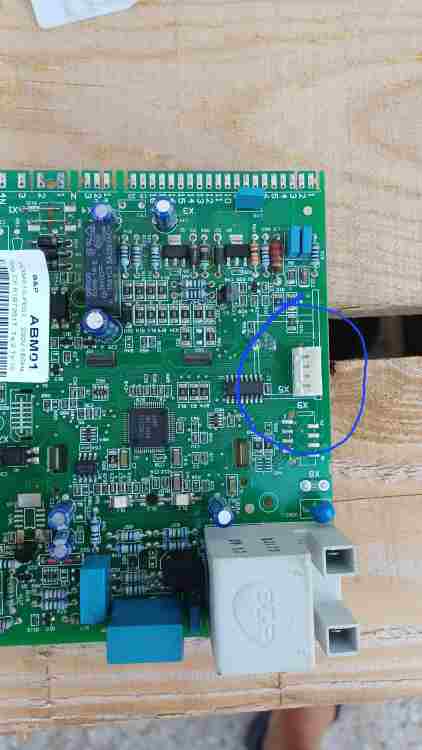

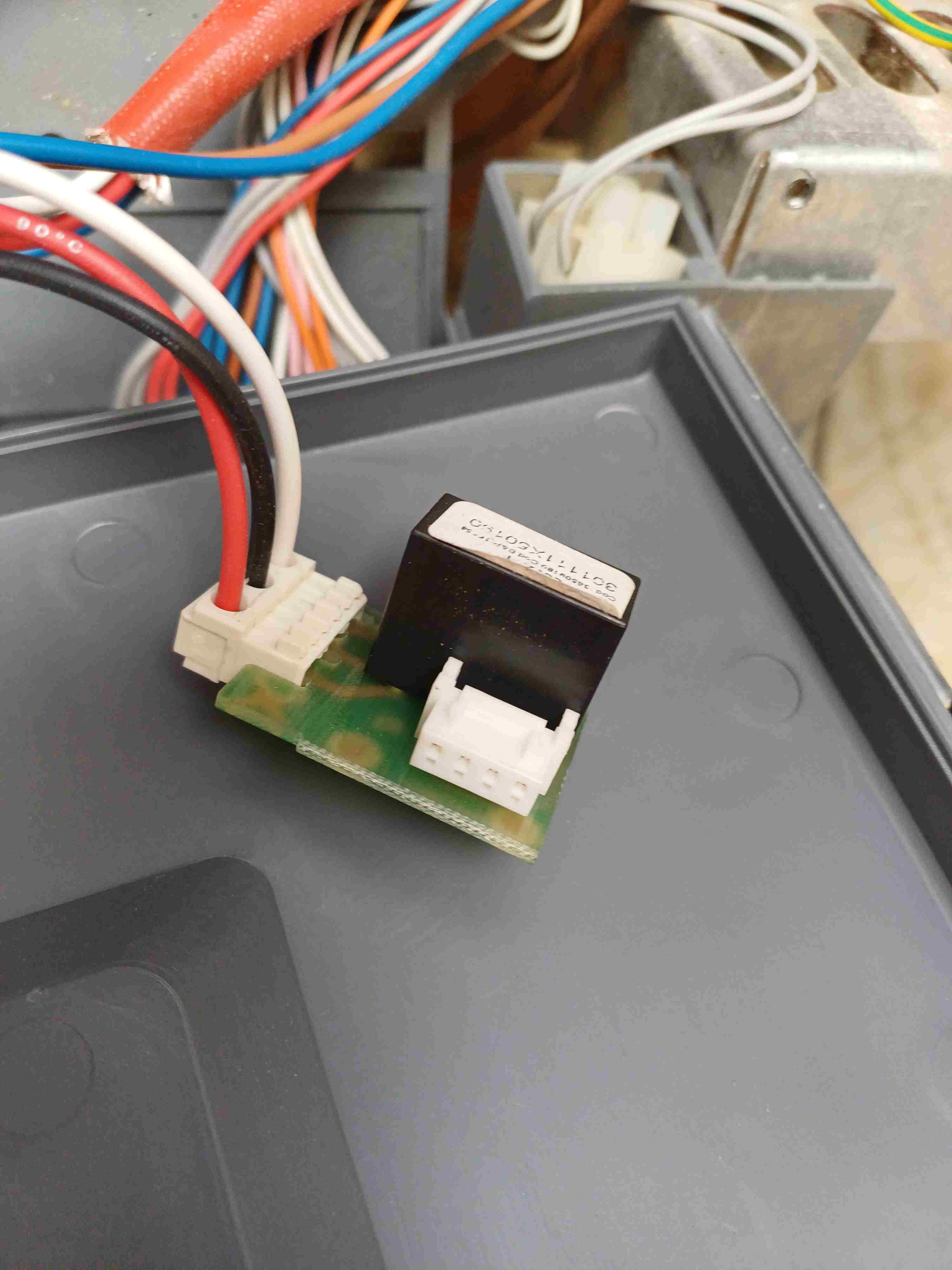

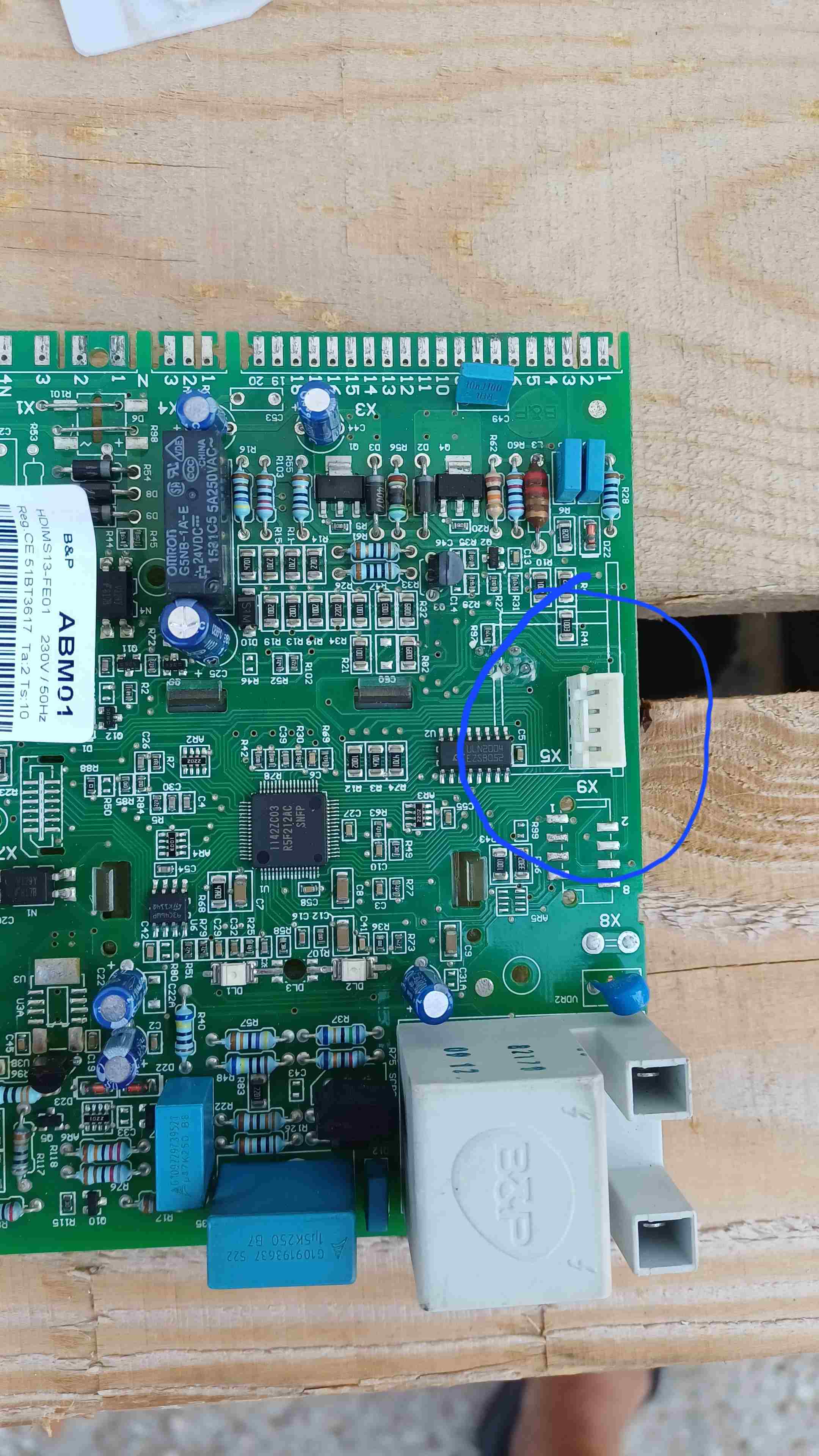

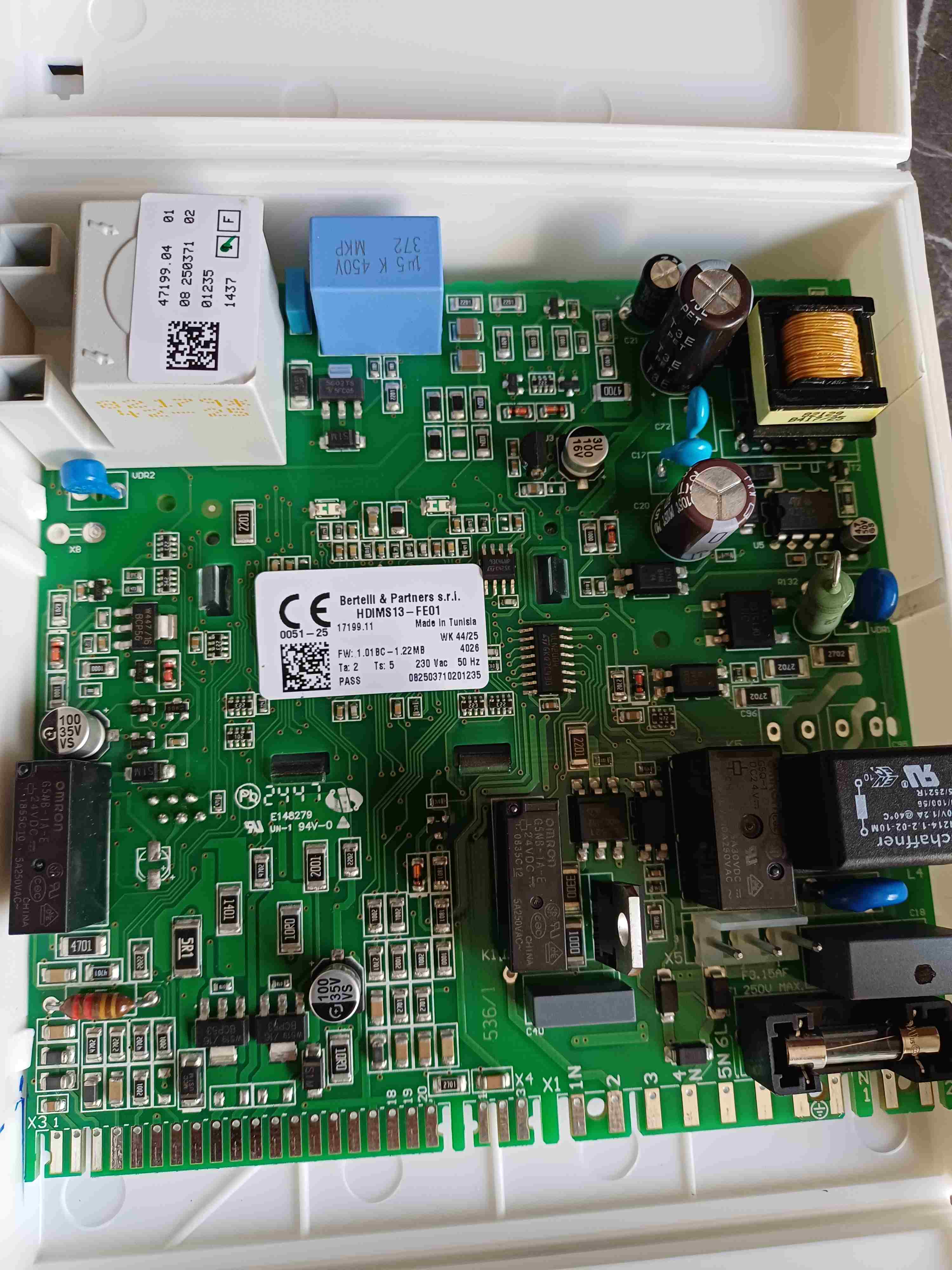

Consiglio sostituzione lavastoviglie rotta Bosch
Ciccio 27 ha risposto a rimonta alla discussione in Lavastoviglie
Comunque la puoi subito rivestire con una qualsiasi pellicola adesiva in plastica. Non necessariamente quella nuova che avrai in dotazione. 😉 -
Magnetotermico protezione montante, obbligatorio?
markus51 ha risposto a markus51 alla discussione in Quadri elettrici civili e terziario
Marco Fornaciari, hai detto se si eseguono aggiornamenti modifiche bisogna installarlo. Se dopo il 2022, se non sbaglio aprile, si effettuano dei lavori in abitazione, come ampliamento di una stanza del fabbricato con passaggio corrugati e allargamento dell'impianto elettrico in quella stanza corre l'obbligo di installare la protezione del montante, oppure i lavori devono riguardare ad esempio la posa di un nuovo montante? In questi giorni sta per installare una presa rinforzata con magnetotermico differenziale 6Ka tipo F per la ricarica dell'auto elettrica. Quindi è partito dal contatore, uscito con un cavo e poi splittato in due, uno il vecchio montante verso il quadro generale abitazione, il secondo FG16OR16 3X6 mmq verso la presa ricarica autovettura. Il magnetotermico differenziale tipo F per la ricarica auto verrà installato direttamente in zona contatore a monte del montante da 3x6 mmq. Anche in questo caso non vige obbligo protezione montante del quadro generale abitazione? Grazie. -
Lavatrice carica dall'alto per persona anziana
Ciccio 27 ha risposto a dieghetto alla discussione in Lavatrici - Asciugabiancheria
Quel marchio è di loro proprietà, ma ora mi pare inutilizzato, perlomeno dalle nostre parti, dove oltre AEG non vedo più altro di loro. 🤷🏻♂️ -
Qui in zona da me non c'è nessuno che fa queste riparazioni, ed io oltre ad essere incompetente ci vedo poco.. se qualcuno la trova nuova batta un colpo e ancora grazie!
vinc76 ha iniziato a seguire Sostituzione scheda ferroli
Ferroli divatech f32d, acquisto la nuova scheda aggiornata 3980i629 che sostituisce la vecchia 3980i626. Nella vecchia c'era uno slot sul quale si innestava una piccola schedina. Sulla nuova non c'e' lo slot. Dove va messa la schedina?
Si, pure quelle ...
Perchè si comporta così un orologio sportivo? Cosa fare?
patatino59 ha risposto a BEnrico7 alla discussione in Elettronica generica
Potrebbe essere da pulire il gommino conduttivo millerighe tra il display e il circuito stampato. Il problema è che aprendolo non tornerà più come prima... -
Problema pompa di calore Mitsubishi
Alessio Menditto ha risposto a enri88 alla discussione in Guasti/Problemi Climatizzazione
Eh ma allora non devi dire devi fare le prove, non supporre. -
Problema pompa di calore Mitsubishi
Alessio Menditto ha risposto a enri88 alla discussione in Guasti/Problemi Climatizzazione
Devi prendere il cellulare, accendi la torcia, ti metti di fronte alla macchina esterna, guardi attraverso il foro del ventolone, allunghi il braccio dietro tra la macchina e il muro e fai scorrere il telefonino con la torcia attraverso tutta la superficie del radiatore e vedi se passa la luce attraverso. -
Problema pompa di calore Mitsubishi
enri88 ha risposto a enri88 alla discussione in Guasti/Problemi Climatizzazione
Ma assolutamente valuto qualsiasi supposizione. Per controllare lamelle da dove posso accedere??? Per l’app cerco di utilizzare solo telecomando. E vi faccio sapere anche cosa mi dicono domani. -
PID in cascata per impianto di sterilizzazione
Livio Orsini ha risposto a marco1278 alla discussione in Controllo e regolazione
La velocità di risposta non dipende dal PID che, tra l'altro da come lo hai descritto, è un proporzionale puro. La velocità di risposta dipende dalle costanti fisiche del processo. Per elevare una quantità x di liquido di y gradi, è necessaria una ben determinata quantità di calore. Quindi per aumentare la velocità con cui il liquido raggiunge la temperatura voluta, o si accrece la temperatura delll'elemento riscaldante o si diminuisce la quantità di liquido da riscaldare. Questa è una legge fisica ben precisa e non c'è possibiità di fare altrimenti. -
michpao ha iniziato a seguire Lavatrice Samsung non si accende più
Lavatrice Samsung non si accende più
michpao ha risposto a alfred87 alla discussione in Lavatrici - Asciugabiancheria
Dovresti far vedere con delle foto quale scheda monta, per individuare lo stadio di alimentazione. - Oggi
PID in cascata per impianto di sterilizzazione
marco1278 ha risposto a marco1278 alla discussione in Controllo e regolazione
Ciao, grazie per le risposte. L’impianto riscalda il prodotto, lo mantiene alla temperatura per un tempo di sosta 10 secondi (facendolo scorrere in un tubo di lunghezza definita) e poi lo raffredda con un sistema uguale a quello di riscaldo ma con acqua gelida. La portata del prodotto è 150kg/h e deve rimanere costante altrimenti cambia il tempo di sosta. La differenza di temperatura dell’acqua di riscaldo è circa 5 gradi. Entra a 140 e esce a 135. Ho provato a variare la portata e chiaramente varia anche la tramissione del calore e il delta T. L’impianto prima di processare il prodotto viene messo a regime con acqua che continua a circolare ad anello (riscaldo, sosta, raffreddamento). C’è proprio questa fase di ASSESTAMENTO di 20 minuti che serve per far stabilizzare i PID. Poi al momento della produzione viene pompato dentro il prodotto, che è alla stessa temperatura dell’acqua prima del trattamento termico, e il prodotto stesso spinge fuori l’acqua. Il mio dubbio sono i due PID in cascata. Volevo provare a comandare la valvola del vapore direttamente dall’uscita del PID1 per vedere se si riesce a velocizzare la risposta. Con acqua l’impianto riesci a raggiungere la condizione di regime, ma quando arriva il prodotto, che è più viscoso, inizia a perdere temperatura e non raggiunge più la temperatura di progetto. -
Posizionamento dispositivi di rete in sicurezza
drn5 ha risposto a Ipso alla discussione in Altro su impianti elettrici civili
Con poca fantasia e il minimo sforzo, posare tutto a terra? -
Posizionamento dispositivi di rete in sicurezza
Ipso ha risposto a Ipso alla discussione in Altro su impianti elettrici civili
Grazie Livio ho acquistato questo UPS PC Back-UPS Connect 12Vdc 36W - CP12036LI -, lithium-ion, mini network ups to protect internet routers, IP cameras and more quindi è poco sicuro? potrei sempre restituirlo e prendere un altro modello, se gentilmente potresti indicarmi il modello più sicuro grazie mille. Invece che ne pensi se mettessi un pannello di metallo( preso da un vecchio scaffale che avevo nel ripostiglio) e appoggiassi sopra i dispositivi ( in modo da non metterli direttamente sulla cassapanca) e quindi appoggiassi il pannello di metallo sulla cassapanca? Grazie mille buona giornata -
Livio Orsini ha iniziato a seguire Trasformatore di isolamento , Posizionamento dispositivi di rete in sicurezza , PID in cascata per impianto di sterilizzazione e 1 altro
Posizionamento dispositivi di rete in sicurezza
Livio Orsini ha risposto a Ipso alla discussione in Altro su impianti elettrici civili
Dipende dal tipo di batteria. Se usa batterie piombo - gel, il rischio è minimo, mentre diventa elevato se usa batterie al litio. -
PID in cascata per impianto di sterilizzazione
Livio Orsini ha risposto a marco1278 alla discussione in Controllo e regolazione
Per aumentare la velocità di riscaldo del prodotto bisogna agire sulle due portate: aumentare al massimo la portata dell'acqua di riscaldo, diminuire la portata del prodotto; inoltre cercare di mantenere la temperatura d'ingresso dell'acqua di riscaldo al massimo. Però per un'analisi più precisa e puntuale del sistema mancano tutti dati. -
Perchè si comporta così un orologio sportivo? Cosa fare?
Livio Orsini ha risposto a BEnrico7 alla discussione in Elettronica generica
Obsolescenza programmata. -
Trasformatore di isolamento
Livio Orsini ha risposto a VincenzoSan alla discussione in Altri argomenti elettrici
Lavatrice carica dall'alto per persona anziana
dieghetto ha risposto a dieghetto alla discussione in Lavatrici - Asciugabiancheria
Bene grazie, avete dato conferma a quelle che erano le mie supposizioni. Acquisterò una Electrolux, uno degli ultimi modelli 6 o 7 kg, tanto il cestello è il medesimo. Solo per curiosità, semmai ne abbiate contezza: oltre ad AEG (più cara) sapete se Electrolux rimarca le lavatrici CDA per altri produttori o comunque per altre fasce di mercato? Io anni fa acquistai una NordtoN, in tutto e per tutto uguale ad una Electrolux (addirittura il codice modello era uguale!) ma che pagai sensibilmente meno. Si potrebbero trovare lavatrici ad un prezzo inferiore ma qualità identica. Grazie come sempre - Ieri
Posizionamento dispositivi di rete in sicurezza
Ipso ha risposto a Ipso alla discussione in Altro su impianti elettrici civili
Grazie mille veramente stavo pensando di mettere tra i vari dispositivi e la cassapanca una mensola di ferro che ho reperito da dei vecchi scaffali che avevo nel ripostiglio potrebbe andar bene questa soluzione? Essendo spazi piccoli non saprei dove mettere il contenuto della cassapanca. Il mio UPS è un UPS che lavora con 12 Volt ( in entrata e in uscita e max 4 A in entrata) in bassa tensione anche questo è facilmente infiammabile? Grazie mille notte -
Consiglio sostituzione lavastoviglie rotta Bosch
rimonta ha risposto a rimonta alla discussione in Lavastoviglie
Si avevo verificato quella tabella e mi ritrovo perfettamente. Lo zoccolo è alto 11,5 cm. Il top è a 84 cm da terra e il pannello porta è 71,7. L'attuale lamiera di protezione è un po' rovinata dagli anni, ma credo che potrà fare ancora il suo lavoro. -
Consiglio sostituzione lavastoviglie rotta Bosch
Ganimede77 ha risposto a rimonta alla discussione in Lavastoviglie
Anche io lascerei quella vecchia. Si ma non immaginarti che esca vapore a 100°, Apre in una fase in cui già il carico si è raffreddato in buona parte. Avevi verificato altezza zoccolo? https://www.bsdspa.it/asko-installazione-porta-lavastoviglie-a-scomparsa-totale/ -
Lavatrice Samsung non si accende più
alfred87 ha inserito una discussione in Lavatrici - Asciugabiancheria
Buonasera durante normale lavaggio la lavatrice Samsung modello WF70F5E2W2W si è spenta e adesso non dà alcun segno di vita. 10 anni mai alcun malfunzionamento Presa e filo alimentazione ok, filtro anti disturbo ok (provato col tester con valori ok) cosa posso provare a vedere sempre in fai da te? grazie -
acquaman ha iniziato a seguire Controllo e regolazione
acquaman ha iniziato a seguire PID in cascata per impianto di sterilizzazione
PID in cascata per impianto di sterilizzazione
acquaman ha risposto a marco1278 alla discussione in Controllo e regolazione
Che differenza c'è tra la temperatura di ingresso e di uscita dell'acqua? puoi provare a variare la portata, per vedere se cambia qualcosa, alle volte un flusso troppo veloce non permette lo scambio di calore.
