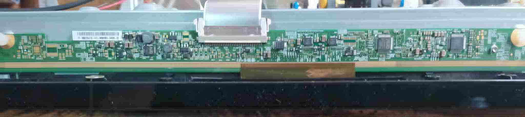

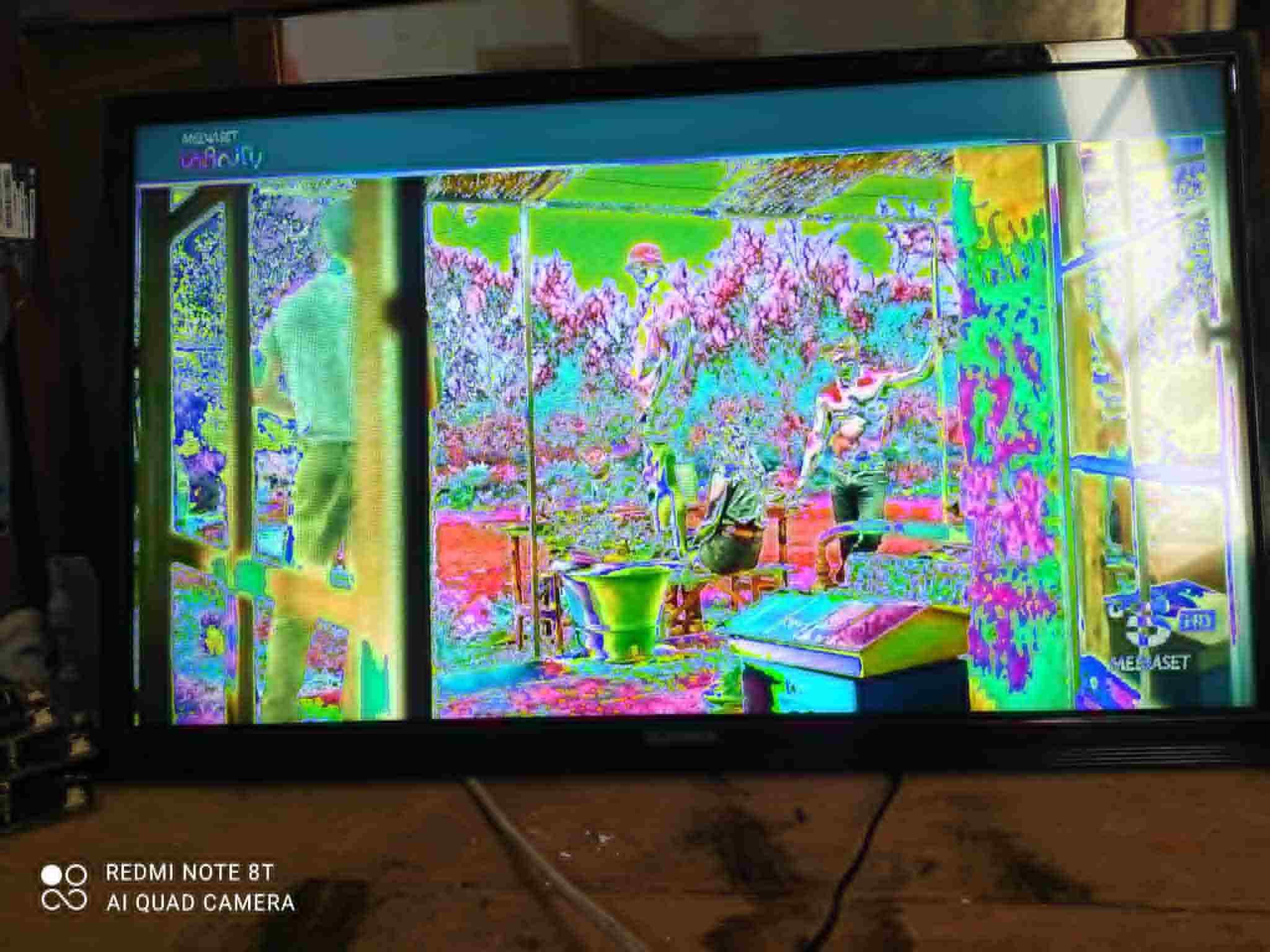

Allego il link di una catena di luci che pare faccia questo effetto. Aprendo il video si nota l'effetto che desideravo io. Penso si tratti di stringhe di led accese in sequenza dalla base alla cima e non di singoli led accesi. link
Curiosità su collegamento invertito di alcuni MTD
reka ha risposto a Netsurfer alla discussione in Quadri elettrici civili e terziario
secondo te? ti dico che io mi toglierei subito il dubbio se è neutro vero o no. io aperto il quadro e vista l'incongruenza, a meno di non aver previsto i lavori nel giro di pochi giorni, avrei sistematotutto subito. -
qualsiasi ha iniziato a seguire tv telefunken te32182b301c10 udled colori invertiti
tv telefunken te32182b301c10 udled colori invertiti
qualsiasi ha inserito una discussione in Thomson - Saba - Nordmende - Telefunken - A.E.G.
Salve, ho una tv telefunken dove ho sostituito la scheda madre , mi sono ritrovato con lo schermo con i colori invertiti , sicuramente scheda fatta per un'altro pannello, sono entrato nel service menu con i tasti menu 4725 ma questo "menu service " non aveva le voci per le impostazioni del pannello, sapete se sulla tcon di questo pannello e possibile cambiare le impostaioni attraverso l'ardware? grazie -
Consiglio acquisto HOTPOINT HIC 3C41 CW vs BOSCH Serie 4 SMV46KX04E
hamen76 ha risposto a hamen76 alla discussione in Lavastoviglie
La Bosch serie 4 è salita di prezzo, di molto. Almeno sullo store dove la stavo seguendo. Sempre tra 350-400€ c'è questa SMEG STR63BL e anche BOSCH Serie 2 SMV2HVX02E (differenzia molto con la serie 4?) -
michpao ha iniziato a seguire Asciugatrice Electrolux Rdh3786gdw si avvia solo dopo averla scollegata dalla rete
Asciugatrice Electrolux Rdh3786gdw si avvia solo dopo averla scollegata dalla rete
michpao ha risposto a mau.pad alla discussione in Lavatrici - Asciugabiancheria
Dovresti controllare la scheda: fai foto connettori e poi scollegala apri il guscio e pubblica foto lato componenti … Quanti anni ha? -
Scusami Livio ma stavo scrivendo mentre tu hai postato. Purtroppo non ho un accesso fluido al forum.
Curiosità su collegamento invertito di alcuni MTD
Netsurfer ha risposto a Netsurfer alla discussione in Quadri elettrici civili e terziario
Non ho inserito io i sonoff, questa è la prima volta apra il quadro. Qualche volta manco per qualche giorno e purtroppo può succedere che con pioggia forte scattino 2 mtd su 3. Andrebbe rifatto tutto da zero ma ora non è possibile. A me interessa solo sapere questo: se decidessi di sostituire gli mtd mettendo quelli con riarmo, dando per assodato che i colori dei fili siano giusti (e sarebbe assurdo se non fosse così) esiste un motivo per il quale potrei preferire di nuovo di collegare le cose al contrario oppure sarebbe meglio seguire le indicazioni corrette quando potrei montare i nuovi mtd? Grazie mille -
Chiaramente il controllore ha tot funzioni e morta lì, se uno vuole smanettare deve sostituirsi al controllore. Mi pare di aver visto dei video nell'inserzione per farsi un'idea ma vedo anche che quella è un'inserzione piuttosto vecchia e si sa come fanno i furbetti, tengono l'inserzione per i commenti buoni ma poi mandano tutt'altro. Insomma ho linkato un'inserzione a caso per farsi un'idea e con questa guardarsi in giro. Gestisce tutti i led collegati. Accensione/Spegnimento/Colore/Luminosità. Il funzionamento è semplice ma non banale. I led oltre ai 2 fili dell'alimentazione ne hanno un terzo dove passano i dati. Il controllore sputa una catena di dati in sequenza dove dice ad ogni led cosa fare. Ogni led riceve la catena, prende ed esegue il primo anello e invia il resto della catena al led successivo. La programmazione del controllore non è banale perchè ci sono tempistiche da rispettare o non funziona.
Ciao Dumah, il microcontrollore gestisce l'accensione del singolo led o più led contemporaneamente?
Si sono strisce con il loro controllore, però non so se sia possibile fare la sequenza che desidera Leone. Con quella che io puoi fare sequenze ma solo nella medesima striscia. Anche in quella che hai messo puoi fare sequenze ma solo nella medesima striscia. Non credo si riesca ad ottenere l'accensione con le luci che salgono dal basso verso l'alto dell'albero. Al più potrai avere trisce verticali che si illuminano in sequenza.
Curiosità su collegamento invertito di alcuni MTD
reka ha risposto a Netsurfer alla discussione in Quadri elettrici civili e terziario
a dire il vero io avrei verificato già quando hai inserito i sonoff visto che richiedono il neutro su morsetto preciso. e non capisco la necessità del riarmo, un impianto revisionato non dovrebbe dare problemi di scatti impropri dei differenziali -
Arduino Mega si programma come Arduinio Uno, con il medesimo IDE, bisogna solo scegliere come scheda Arduino Mega. Ci sono anche degi espansori di I/O collegati in I2C; limitano alcune funzioni di arduino, ma nel tuo caso non ci sarebbero problemi, perchè a te servirebbe solo usare millis() per fare il ritatdo tra un'accensione e la seguente. Sarebbero encessarie solo poche righe di codice.
Per prima cosa devi verificare le tensioni in uscita ai regolatori presenti sulla main e se il led della porta ottica è acceso.
Baxi Duo-Tec Compact problema pressione acqua: manometro scende invece di salire
reka ha risposto a chocobo alla discussione in Guasti/Problemi Riscaldamento
se lasciando il robinetto di carico aperto si stabilizza a 1bar quella è la pressione del tuo impianto secondo me. è condominiale o hai una tua linea dal contatore? -
SCHEDA ALIMENTAZIONE PER TV PHIKIPS 32PFL5007/12
mistertv ha risposto a nmarziano alla discussione in Altre marche TV
Il condensatore è 220pF / 1kV. Gli altri componenti hanno la sigla stampata sul case, lo schema non c'è e quindi si procede con le sigle ed i data sheet se necessario. Ma hai misurato i componenti o li vuoi cambiare a scopo precauzionale? -
Curiosità su collegamento invertito di alcuni MTD
Netsurfer ha risposto a Netsurfer alla discussione in Quadri elettrici civili e terziario
Grazie mille. Che io sappia non sono stati sostituiti mtd anche perché come si vede sono vecchi. Quindi, se ho capito bene: nel momento in cui volessi montare degli mtd con riarmo, controllo che neutro e fase siano effettivamente neutro e fase (sarebbe assurdo se non fosse così) ed invece di ricollegarli al contrario sui nuovi mtd vedo di rispettare le indicazioni corrette? -
Servono striscie led apposite in cui ogni led integra un microchip (tipo il WS2812) per cui si può controllarne il colore singolarmente. Vengono controllate da un microcontrollore ad inizio striscia. Si trova roba già pronta, linko il primo che mi è passato davanti https://www.amazon.it/intelligenti-Bluetooth-Scintillio-Sincronizzazione-divertenti/dp/B09G6KBZB6?th=1
- Oggi
Purtroppo ho a disposizione solo un Arduino uno. Non ho mai programmato questi device.
kingpinn50225 ha aderito alla comunità
Sostituzione citofono elvox 902 con elvox 8870
edoardo97 ha risposto a edoardo97 alla discussione in Citofoni, videocitofoni e intercomunicanti
Arduino Mega ne ha sufficienza per avere un ottimo effetto. Arduino uno è un po' povero come uscite, potrebbe andar bene per un alberello piccolo. Se vuoi che l'albero si illumini partendo dal basso verso l'alto questa è la modalità più pratica per ottenere l'effetto. Potresti ottenere un effetto simile usando relè ritardati, in serie tra loro. Però se pensi a cosa tico sterebbero ed allo spazio necessario...
danielericcio ha aderito alla comunità
Grazie per avermi risposto. Quindi in pratica non andrei ad accendere le lampadine una ad una ma a cerchio o al massimo a semicerchio? Pensavo potesse esistere qualche componente passivo che interposto tra una lampadina e l'altra ne causasse il ritardo di accensione. A me alla fine interessa avere questo effetto solo all'accensione e non ripeterlo nel tempo. Le mie conoscenze elettroniche non sono il massimo e forse per questo speravo in un sistema più analogico se così potrei definirlo. Forse Arduino potrebbe fare al caso mio? Non so quante uscite abbia, più uscite più realistico sarebbe l'effetto.
Baxi Duo-Tec Compact problema pressione acqua: manometro scende invece di salire
chocobo ha risposto a chocobo alla discussione in Guasti/Problemi Riscaldamento
Abitando all’ultimo piano la pressione dell’acqua è normale, però non dovrebbe comunque riuscire ad arrivare tra 1 e 2 bar? È possibile che ci sia dell’aria nell’impianto che possa causare questo problema? -
giacarval ha aderito alla comunità
settedon70 ha aderito alla comunità
Come utilizzare tutti i 6,5 kw disponibili del contatore
Marco Fornaciari ha risposto a frog12 alla discussione in Progettazione impianti elettrici civili e terziario
La selettività lato magnetico è difficile da ottenere in qualsiasi installazione con interruttori a taratura fissa, qualcosa si riesce a fare con gli interruttori oltre 100/120 A completamente regolabili. Lo MTD vicino al contatore di fatto protegge solo il montante, e in minima parte il centralino. Il magetico puro serve solo a isolare tutto il centralino e a intervenire in caso di guasto a uno degli interruttori subito a valle: un MT non fa male, ma è sprecato, magari non si trova immediatamente. Le vere protezioni dell'impianto sono i singoli MTD delle varie linee che vanno alle utenze. Quindi due C40 vanno più che bene, si mettono solo interruttori con correnti minori se i centralini sono più di uno e gestiscono ognuno parte delle utenze (come ho ho io). Ma ribadisco, in ogni caso con quel tipo di impianti serve un progettista; anche perché l'impianto è si limitato a 6 kW come fornitura contrattuale, ma di fatto ne può gestire fino a quasi 8, pertanto servirebbe il progetto stilato da tecnico abilitato, senza progetto il limite come da norme è 6,6 kW (10% in più). -
Esatto, se la lavastoviglie andava mentre la porta era aperta vuol dire che l'interruttore porta e' andato! e forse questo, se e' guasto, non fa partire la lavastovgile! ma dove e' situato? nel pannello vicino alla scheda?- Grazie mille
Pacc ha iniziato a seguire Sostituzione Urmet 1130/2B con 1130/16
Sostituzione Urmet 1130/2B con 1130/16
Pacc ha inserito una discussione in Citofoni, videocitofoni e intercomunicanti
Buongiorno mi hanno cambiato il citofono con una ristrutturazione e mi hanno cambiato il vecchio citofono dalla foto penso sia un urmet 1130/2b con un urmet 1130/16. Ora il mio problema sta che funziona l'audio funziona l'apertura della prima porta ma non funziona l'apertura seconda porta. Per fortuna prima che smontassero il vecchio citofono ho fatto una foto. Spero voi possiate aiutarmi. Grazie
