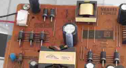

Problema con il nuovo amplificatore
Curiosone89 ha risposto a Curiosone89 alla discussione in Impianti TV
Ho provato ha mettere solo la direttiva su roseto capo spulico ma non ricevo nessun segnale Rai… invece Mediaset si. -
Tv led Saba 49 pollici non accende
Riccardo Ottaviucci ha risposto a razzamala alla discussione in Altre marche TV
Problema con il nuovo amplificatore
Domenico Maschio ha risposto a Curiosone89 alla discussione in Impianti TV
Dal sito che ti ho linkato si può vedere che da Amendolara puoi prendere il ripetitore di Roseto Capo Spulico che dista solo 5 km e da cui vengono trasmessi tutti i Mux ,sia Rai ( canale 26,37,40) che Mediaset ( canale 36,38,46) che Cairo ,ecc. A questo punto con una sola antenna in orizzontale su Roseto Capo potrebbe essere sufficiente , inoltre poichè hai solo 2 prese Tv potrebbe essere anche inutile mettere l'amplificatore . -
Scheda comando cancello due ante anonima
Giophi ha risposto a Giophi alla discussione in Cancelli elettrici
I trimmer non li ho spostati , ma misurando con il tester non sono interrotti. sono attrezzato di oscilloscopio ( analogico fino a 30Mhz e digitale fino a 200Mhz ), ma il produttore della scheda ha pensato bene di fresare le sigle di tutti gli integrati presenti, per questo motivo speravo che fosse possibile riconoscere la scheda per marca e modello, almeno potevo capire la funzione dei dip-swich presenti sulla scheda. Per ripararla a componente sarebbe necessario uno schema dettaglio , ma credo sara' impossibile averlo. Anche seguire il circuito e' un problema , dovrei dissaldare molti componenti per tirare giu' uno schema. Speriamo nel colpo d'occhio di qualche esperto. Ancora Buon Anno a tutti. -
Livio Migliaresi ha iniziato a seguire Cancello Eltettrico BFT DEIMOS BT H QSC
Cancello Eltettrico BFT DEIMOS BT H QSC
Livio Migliaresi ha risposto a RICKY53 alla discussione in Cancelli elettrici
doppia -
problema con lavastoviglie candy cmls 1252
Stefano Dalmo ha risposto a giovannigio alla discussione in Lavastoviglie
Inserisci 1 litro di acqua nel pozzetto e vedi se il pressostato scatta invertendo il contatto di on off -
Stefano Dalmo ha iniziato a seguire Cancello Eltettrico BFT DEIMOS BT H QSC
Cancello Eltettrico BFT DEIMOS BT H QSC
Stefano Dalmo ha risposto a RICKY53 alla discussione in Cancelli elettrici
Da qualche errore in centrale ? -
Ciao a tutti, ho un problema strano sul mio cancello BFT, la sera con l'umidità di blocca la mattina con il sole riparte Come interpretatare la stranezza? Grazie
- Oggi
Ciao a tutti, ho un problema strano sul mio cancello BFT, la sera con l'umidità di blocca la mattina con il sole riparte Come interpretatare la stranezza? Grazie
Problema con il nuovo amplificatore
Curiosone89 ha risposto a Curiosone89 alla discussione in Impianti TV
Ciao Domenico nelle foto allegate puoi vedere che il paese in cui mi trovo è Amendolara ma non proprio nel paese ma tra le campagne… sempre nelle stesse foto puoi vedere che i ripetitori che mi interessano sono due (oriolo calabro per Rai) e (Roseto capo spulico per Mediaset) -
ALLUMY ha iniziato a seguire riparazione catena a led
Prova a invertire i poli dell' alimentatore, dovresti vedere accendersi quelli che prima erano spenti e spegnersi quelli che prima erano accesi. Se è così vuol dire che sono collegati in antiparallelo, e l'unico modo per accenderli tutti, ma senza effetti, è un trasformatore+resistenza (valori da calcolare).
RICKY53 ha aderito alla comunità
Mat_ ha aderito alla comunità
Scheda comando cancello due ante anonima
ALLUMY ha risposto a Giophi alla discussione in Cancelli elettrici
Potrebbero essere i trimmer, data l'età della scheda. Dalla foto vedo bene, puoi inserire qui la lista degli integrati? Disponi di un oscilloscopio? -
Problema con il nuovo amplificatore
Domenico Maschio ha risposto a Curiosone89 alla discussione in Impianti TV
Ciao , ci sono degli errori in ciò che hai descritto . Inizia a dirci dove ti trovi , paese,città ,località ,senza dare l'indirizzo preciso ,perchè vietato dal regolamento, oppure vedi stesso tu sulla lista dei ripetitori in questo sito web individuando la tua località per sapere su quale ripetitore orientare le antenne e per quali canali . Ormai c'è ,in molte località ,la possibilità di mettere una sola antenna e vedere tutto o quasi. -
Valvola a tre vie Vaillant vcw 242 eh
Il capitano ha risposto a Il capitano alla discussione in Componenti Riscaldamento
Un felice nuovo anno a tutti voi. Un saluto particolare ad ADROBE per la cortese consulenza. Grazie ancora -
Prego. Buon anno anche a te.
Stefano Dalmo ha iniziato a seguire Consiglio ferro da stiro con caldaia - Top Vapor o qualcosa di moderno?
Consiglio ferro da stiro con caldaia - Top Vapor o qualcosa di moderno?
Stefano Dalmo ha risposto a Salvatore Loria alla discussione in Piccoli elettrodomestici
Io andrei di top vapor . Poi ognuno fa come vuole . il ferro è leggero e molto maneggevole. -
Scheda cancello CAME ZBX74
Maurizio Colombi ha risposto a Vianello Massimo alla discussione in Cancelli elettrici
Come previsto dal regolamento, ho unito le discussioni. Buon anno. -
Reje1980 ha aderito alla comunità
Curiosone89 ha iniziato a seguire Problema con il nuovo amplificatore
Buongiorno a tutti spero di trovarvi bene… mi sono iscritto a questo forum solo oggi anche se vi seguo da sempre perché ho un problema con un impianto TV che non riesco a capire. l’impianto è formato da due antenne 1 yagi che punta su Rai montata orizzontalmente anche se il ripetitore trasmette verticalmente e una fracarro direttiva che punta su Mediaset orizzontalmente . la yagi è collegata alla porta UHF dell’amplificatore e la fracarro direttiva alla porta VHF. L’uscita dell’amplificatore va ad uno splitter con 2 uscite. la prima uscita è collegata direttamente ad un TV l’altra uscita è collegata ad un partitore televes 1 ingressi 3 uscite. di queste tre uscite solo una arriva ad ad un alimentatore che a sua volta è collegato ad una tv, le altre due uscite del partitore sono collegate ma non utilizzate (per intenderci arrivano nelle loro prese nelle stanza ma non ci sono tv collegate). mio suocero si lamenta del fatto che la sera i canali Rai non funzionano bene. vedendo il vecchio amplificatore ho subito pensato di comprare un amplificatore 2UHF in e 2 uscite pensando di migliorare la situazione. Invece appena collego questo nuovo amplificatore i canali Mediaset non si vedono più … da diagnostica del tv il livello del segnale è alto circa 80% ma la qualità 0 Cosa sto sbagliando ? Qualcuno ha voglia di aiutarmi? Infinite grazie a tutti e visto il periodo buon anno
Stefano Dalmo ha iniziato a seguire Ottimizzare consumi caldaia a condensazione
Ottimizzare consumi caldaia a condensazione
Stefano Dalmo ha risposto a Andrea Cavallieri alla discussione in Impianti (Idraulica)
L’accendi spegni è fisiologico e il consumo è magari minore , visto che si spegne . piuttosto devi vedere tu se stai caldo o no , con questa temperatura . -
Problema Whirpool WTS4445A perde acqua
andreasc ha risposto a andreasc alla discussione in Frigoriferi - Congelatori
Ok grazie, dopo le feste con il frigo un po' più vuoto proverò a fare un fermo di 48 ore e vedrò se si risolve. Grazie -
piccio9 ha aderito alla comunità
Vianello Massimo ha iniziato a seguire Scheda cancello CAME ZBX74
Scheda cancello CAME ZBX74
Vianello Massimo ha risposto a Vianello Massimo alla discussione in Cancelli elettrici
Buongiorno ho un cancello scorrevole came con scheda ZBX74 e tutto in un momento ho scheda morta. Fotocellule morte luce su colonna morta. Dopo vari controlli mi accorgo che il fusibile dei servizi F3 non fa più effetto causa alette rotte sostituisco il porta fusibile e sento le Fotocellule che intervengono ma la scheda non funziona e azionando il telecomando non da nessun segnale. Chi mi può aiutare. -
Curiosone89 ha aderito alla comunità
Alessio Menditto ha iniziato a seguire Came zbx74-78 problema encoder
Came zbx74-78 problema encoder
Alessio Menditto ha risposto a barrelreacing alla discussione in Cancelli elettrici
Massimo per favore devi aprire una nuova discussione, non ci si può accodare a quelle altrui. -
Vianello Massimo ha iniziato a seguire Came zbx74-78 problema encoder
Came zbx74-78 problema encoder
Vianello Massimo ha risposto a barrelreacing alla discussione in Cancelli elettrici
Buongiorno ho un cancello scorrevole came con scheda ZBX74 e tutto in un momento ho scheda morta. Fotocellule morte luce su colonna morta. Dopo vari controlli mi accorgo che il fusibile dei servizi F3 non fa più effetto causa alette rotte sostituisco il porta fusibile e sento le Fotocellule che intervengono ma la scheda non funziona e azionando il telecomando non da nessun segnale. Chi mi può aiutare. -
Andrea Cavallieri ha iniziato a seguire Ottimizzare consumi caldaia a condensazione
Ottimizzare consumi caldaia a condensazione
Andrea Cavallieri ha inserito una discussione in Impianti (Idraulica)
Ciao a tutti, abito in un appartamento in classe B di 75mq vicino Roma, ho termosifoni e caldaia Vaillane Ecotec Plus 26 KW a condensazione e valvole termostatiche sui termosifoni. Per ottimizzare i consumi ho provato questo: - temperatura di mandata: 48°C - valvole termostatiche: tutte a 3 tranne il termosifone che sta al centro dell'appartamento a 5. - Caldaia accesa per circa 6/12 ore al giorno Ho notato che la caldaia lavora al minimo, quando la t° di mandata arriva a 52°C si spegne e si riaccende quando la t° di mandata scende a circa 44°C. Volevo capire se questo continuo accendi-spegni fa consumare di piu, se si l'alternativa che mi viene in mente è alzare la t° di mandata e accendere i riscaldamenti per meno ore. che ne pensate? Grazie -
elvox 40505 ripetizione chiamata su app View
mark761 ha inserito una discussione in Citofoni, videocitofoni e intercomunicanti
Buongiorno a tutti e auguri. Ho sostituito un impianto videocitofonico multifilare con un Elvox 2 fili plus. Funziona tutto, incluse le attuazioni, ma non sono riuscito a trovare modo di far ripetere la chiamata a un videocitofono su app View e mi chiedevo se qualcuno conosca un trucco per farlo. L'impianto ha: targa esterna roxie con 2 pulsanti abilitati (impianto bifamiliare). Il 1o pulsante chiama l'abitazione 1, che ha all'interno un tab 7s up (40517) e 2 secondari. In questo caso la chiamata viene ripetuta su app View Il 2o pulsante chiama l'abitazione 2, che ha all'interno un tab 7s (40505) e 1 secondario. In questo caso la chiamata NON viene ripetuta su app View Da manuali Elvox so che il 40505 (da solo) non può ripetere la chiamata su app View poichè il tab 7s non è connesso. Ma in questo caso c'è nell'impianto un 40517 connesso, quindi mi chiedevo se non esista un modo per far si che la chiamata all'abitazione 2 non venga "passata" all'abitazione 1 e poi su app View. Potrei riconfigurare la targa esterna in modo che abbia 1 solo pulsante, e rendere tutti i posti interni secondari al tab 7s up. In questo modo la chiamata verrebbe per forza ripetuta, ma vorrei se possibile tenere le 2 abitazioni separate. Qualcuno ha consigli su come fare? Grazie in anticipo Mark
