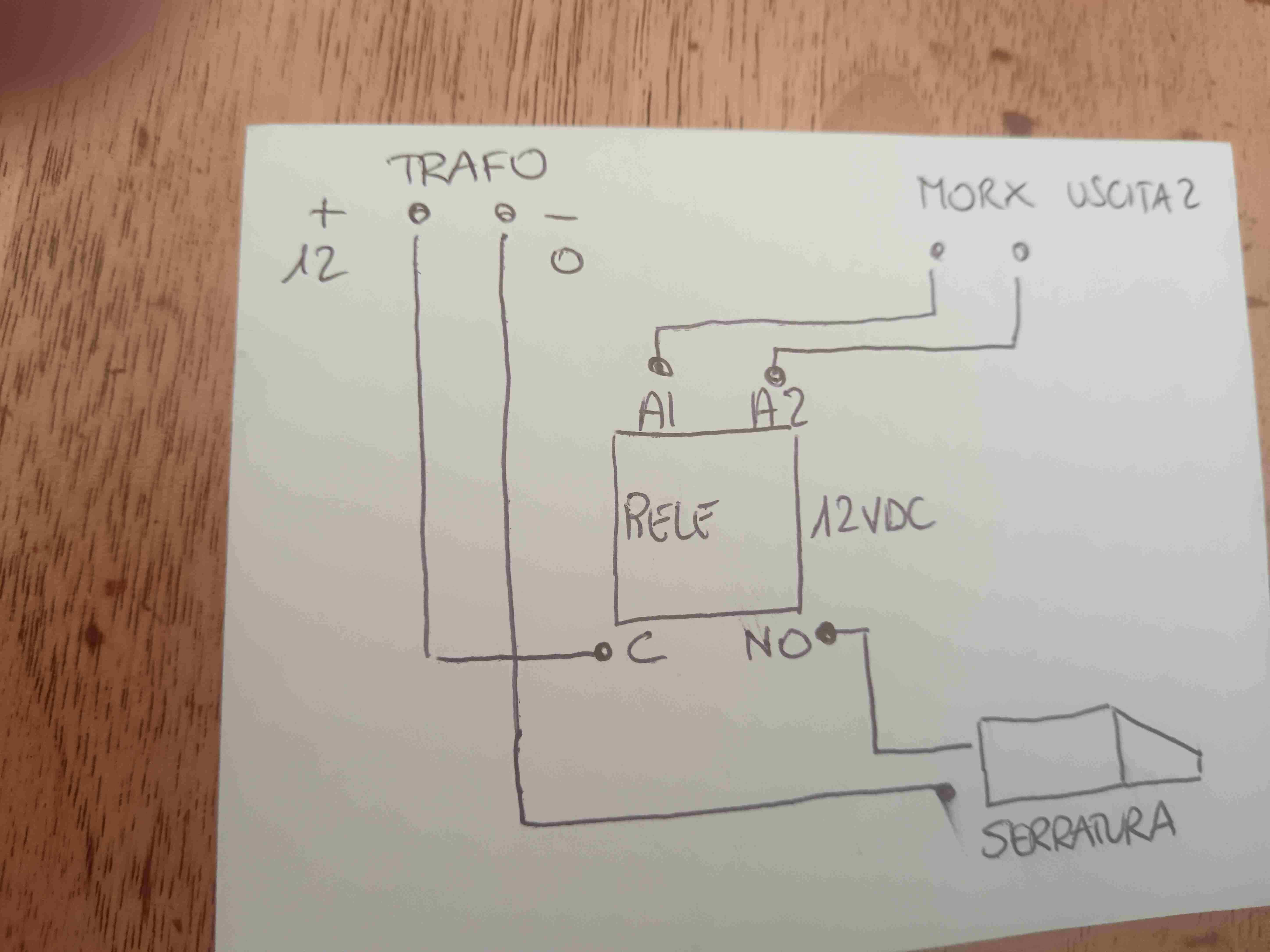

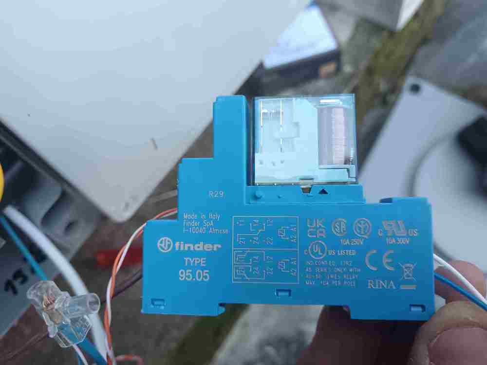

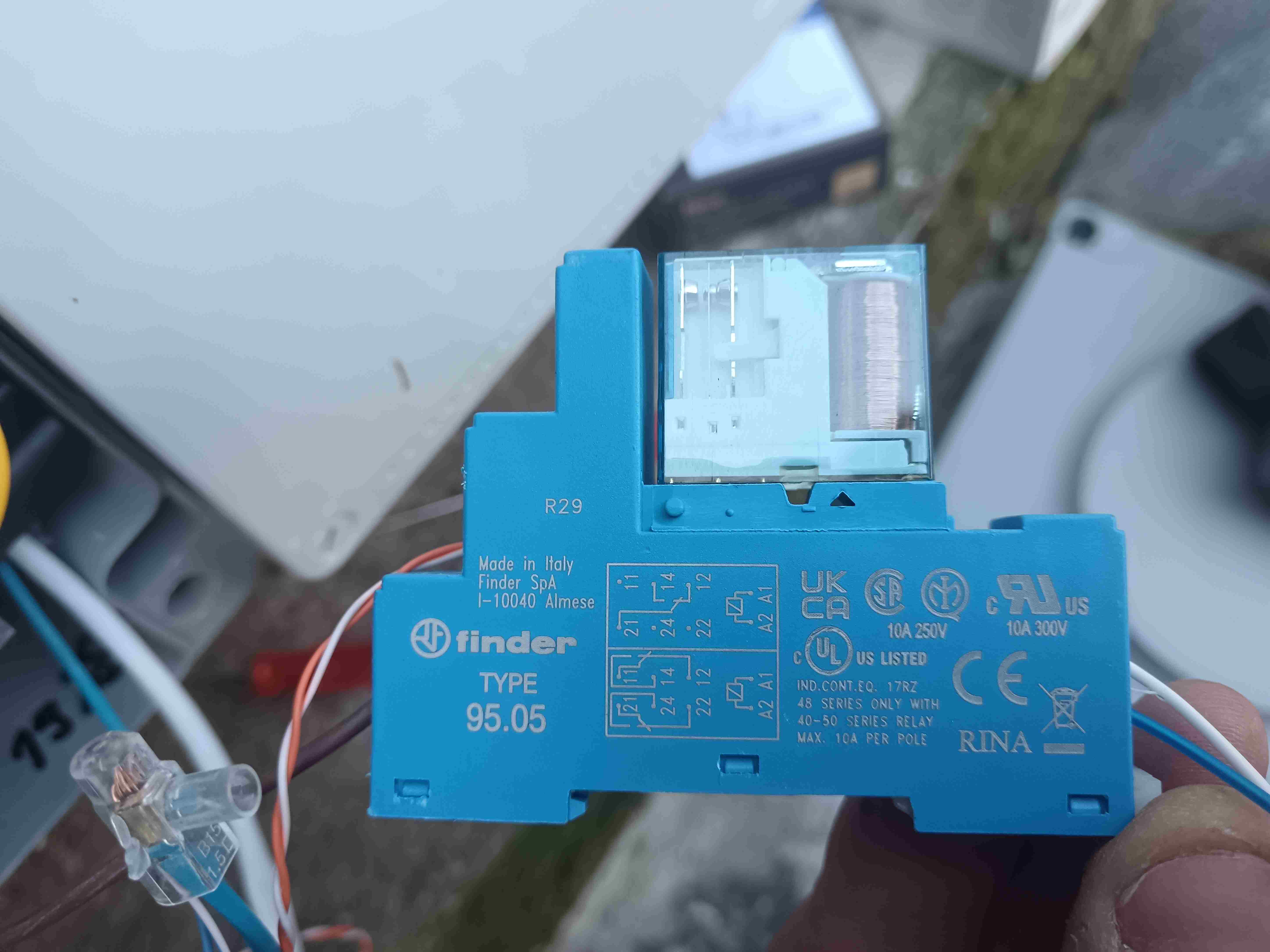

Ciao grazie per la risposta ma io non ho nessun citofono... Dovrei far aprire il cancello pedonale con un secondo codice abbinato all uscita 2 del Morx nice... Con l uscita 1 del morx ho registrato un codice sul tastierino che apre il cancello carrabile e funziona perfettamente... Ora vorrei abbinare un secondo codice solo per il cancelletto pedonale ovviamente dall uscita 2 del Morx nice. Oggi ho eseguito i collegamenti in foto poi ho fatto la registrazione dell uscita 2 del Morx nice ma non apre la serratura.... Vorrei capire se sbaglio qualche collegamento o qualche procedura di programmaxuone del Morx.... Ho alimentato tutto con trafo separato
apertura a distanza 2 portoncini
Bruno1970 ha risposto a Bruno1970 alla discussione in Citofoni, videocitofoni e intercomunicanti
Buongiorno Roberto e con quel tipo di citofono posso rispondere da remoto e aprire sia il primo portoncino che il secondo? al momento il visitatore suona al portone principale e io apro una prima volta , poi una volta entrato nell'androne suona alla seconda plafoniera e io apro nuovamente anche la seconda portina. Grazie e buona fine e buon inizio. questo può andare bene https://www.ebay.it/itm/235124406959?_skw=urmet+1750%2F16&itmmeta=01KDT6N36YTJM2X1W7TVYMEMG3&hash=item36be81baaf:g:KwQAAOSwJ1xkkqki&itmprp=enc%3AAQAKAAAA8FkggFvd1GGDu0w3yXCmi1cFAjoPuWLuae0TeOZ5qqoMMTmXy4rKq1LScxmHtBSD2m6jxj3IH9q3BRq7LAobqnYm6B1LbFqsEN9Jq%2F09bl1L0o3RxAxOIHA8vb67TbqiIJxOA3dE1p0ieBW7gIlW8DNVH8JsD9G7Gb%2BnUYWHKpQ5II4WMQcpXvwrY3t4io0NiMDMPNWn5XdmjuNvq01cAVflhtgfpb1nOM8UXAy3fi5IQ0sH%2B93ffDRq7LWQ48C3J07csoAs5kL76sqH7xYXnZflQKTiDY7epOXQosLXxqmKkKl6PDLfYCqQ9i6z5j%2BShg%3D%3D|tkp%3ABk9SR9Kz1MbuZg -
giovanni12082003 ha aderito alla comunità
tv bloccato in scansione canali avrei bisogno del file del firmware ho letto gia dal forum che in passato e stato risolto aggiornando il firmware grazie e buon anno a tutti
pako2008 ha iniziato a seguire illogatto
Livio Migliaresi ha iniziato a seguire auguri
Auguri, auguri e ……. ancora auguri!!!!! Un sereno nuovo anno!
michpao ha iniziato a seguire AEG T59840 non asciuga più bene
AEG T59840 non asciuga più bene
michpao ha risposto a guidobras alla discussione in Lavatrici - Asciugabiancheria
Metti foto controluce (o ben illuminati) dei filtri a rete. -
Identificare fili dalla cornetta al posto esterno
Eolox ha risposto a Eolox alla discussione in Citofoni, videocitofoni e intercomunicanti
Ho chiesto in giro, non sembra deleterio per il sistema la fase in giro.... Adesso provo con uno Shelly uno nuovo, che quello aveva subito un corto in passato, poi aggiornerò il 3d, grazie per adesso... - Oggi
olometabolo ha iniziato a seguire Problema scheda caldaia. , Non ricarica la batteria tester HT e modifica alimentatore ATX
Non ricarica la batteria tester HT
olometabolo ha risposto a casa74 alla discussione in Elettronica generica
collega una resistenza da 20 Ohm e misura la tensione. La resistenza se non é da 10w immergila in acqua fredda per fare il test altrimenti fonde prima che tu abbia fatto la misura. Se non hai la resistenza usa acqua salata. versane un po su un piatto e misura la resistenza per avere circa 20 ohm poi ci colleghi i fili. Ma sarà un test molto ad occhio visto che la resistenza dipende dalla distanza e che per fare 20ohm i fili saranno a pochi mm di distanza -
modifica alimentatore ATX
olometabolo ha risposto a tempesta alla discussione in Elettronica generica
Inizia con il pulirlo che la povere limita la dissipazione termica e questo attiva le protezioni. -
Posta una foto di migliore qualità che su questa non si vede nulla e fai foto lato componenti e piste. Inoltre dicci marca e modello della caldaia. Se alimenti la scheda con una lampadina in serie ( meglio se alogena o a filamento) la lampadina si accenderà perche c'é un corto. in questa situazione spruzza dell' alcool sulla scheda e vedi se trovi qualche punto in cui evapora rapidamente, quello sara il componente da controllare.
Quadro elettrico appartamento
drn5 ha risposto a doufer alla discussione in Quadri elettrici civili e terziario
Al di là di far fare l'upgrade da un professionista, faccio alcune domande 1- ora hai scatti del differenziale? Se si, hai individuato la causa? 2- la diversa suddivisione delle linee è fattibile senza cambi delle linee dentro i corrugati? 3- perchè non sostituire gli attuali MT , semplicemente con degli MTD 4- quale è la potenza contrattuale della fornitura? -
Tensione al contatore si abbassa con il carico
click0 ha risposto a jacoscar alla discussione in Altro su impianti elettrici civili
non puoi "pretendere" nulla, se non una tensione consona alla fornitura improbabile, ma possibile con certezza non è possibile stabilirlo, ne da dietro una tastiera, ma nemmeno in loco, senza adeguate verifiche -
giovannigio ha iniziato a seguire Stefano Dalmo
Salvatore Loria ha iniziato a seguire Consiglio ferro da stiro con caldaia - Top Vapor o qualcosa di moderno?
Consiglio ferro da stiro con caldaia - Top Vapor o qualcosa di moderno?
Salvatore Loria ha inserito una discussione in Piccoli elettrodomestici
Ciao! dopo 6 anni di ferro da stiro a vapore (Rowenta DW6010) io e mia moglie vorremmo passare alla caldaia per stirare meglio e più rapidamente e avere un ferro più leggero (lei ha preso a riferimento i Philips 7000 che pesano intorno agli 800g). il peso complessivo di ferro+caldaia non è importante in quanto starebbe fisso sul (o dentro) il mobiletto foppapedretti. Siamo quindi alla ricerca di consigli per l'acquisto, puntando appunto ad efficacia e peso; di fatto non abbiamo grandi quantità di roba da stirare (ne voglia) quindi il concetto di caldaia a riempimento continuo non ci interessa minimamente. Dopo qualche ricerca, siamo arrivati al dubbio amletico tra un sistema stirante vecchio stampo, con piastra inox, senza elettronica e quindi facilmente riparabile (sono abbastanza autonomo da questo punto di vista) come il Top Vapor di Sypel e un moderno Philips/Braun/Rowenta bello, leggero e con promesse di massica efficacia. Al netto della bellezza estetica e del peso veramente ridotto dei nuovi - vedi appunto Philips serie 7000, tipo PSG7040, PSG7150 etc - ne temo l'eccessiva sofisticazione elettronica (ricoscimento tessuti, regolazione calore automatica etc) che generalmente significa scarsa riparabilità, nonché il problema, che leggo spesso, di perdita d'acqua dopo qualche anno. Del resto, del Top Vapor non trovo molte informazioni e recensioni complete, solo commenti entusiastici di gente che dice di averlo da 20, 30, addirittura 40 anni. Vorrei sapere quanto pesa effettivamente il solo ferro, visto che del complessivo di 9KG non ci importa; vorrei sapere come si comfronta con i 120/150/170 g/min di vapore che promettono i sistemi moderni. Voi cosa mi consigliate? Nota importante, in ottica Top Vapor o simili: mia moglia ha avuto in famiglia, direi almeno 15/20 anni fa, una Vaporella Polti 2H Pro e lamenta il peso eccessivo del ferro - di fatto ha escluso tassativamente le Vaporelle Polti -
Questo succede quando c'è l'alimentatore d'aria collegato sull'aspirazione della pompa che deve stare vicino al montaliquidi Prova ad aumentare la minima così noti di meno la differenza sui rubinetti, 2 bar sono troppi di differenza tra minima e massima Puoi provare anche a chiudere leggermente la chiusura generale al terzo piano per ridurre un po' la portata Dovresti mettere un misuratore di livello spostando il manometro e il pressostato in altre prese, così puoi tenere sotto controllo il livello dell'aria, e ricaricare all'occorrenza Per avere la resa massima dal tuo montaliquidi il livello dell'aria dovrebbe essere sempre 1/3 dell'altezza totale
problema con lavastoviglie candy cmls 1252
giovannigio ha risposto a giovannigio alla discussione in Lavastoviglie
buongiorno leggo solo adesso , si ha un pressostato, potrebbe essere quello? come lo verifico? grazie per la sua gentilezza, auguri di buon anno -
Quadro elettrico appartamento
doufer ha inserito una discussione in Quadri elettrici civili e terziario
Non ho mai scritto nulla (a parte forse qualche piccolo intervento molti anni fa), ma leggo questo forum sempre con molto piacere. Non sono elettricista, ma mi piace comunque leggere di queste cose e in qualche modo restare sul pezzo. Ora mi sono iscritto, perché mi farebbe piacere parlare della sistemazione del quadro elettrico della mia abitazione. So benissimo che si tratta di attività da far fare a professionista con relativa dichiarazione, ma so anche altrettanto bene che spesso, soprattutto in alcune zone d'Italia, questo non è assolutamente collegato ad un lavoro effettivamente fatto bene. Partiamo dalla situazione attuale. Condominio di circa 30 anni. Abitazione 4° piano con climatizzatori elettrici, no piano induzione. Locale con tutti i contatori a piano terra. In casa arriva un cavo di terra e due fili entrambi neri credo 6 mm. Arrivati in casa è stato installato un primo quadro con un magnetotermico C32. Da qui parte una linea in corrugato con 2 cavi 6 mm fino ad un secondo quadro da 12 moduli dove convergono tutte le linee di casa. Qui è stato messo un unico magneto termico differenziale C32 30 mA e a valle di questo una serie di magnetotermici: C20 linea cucine (da cui hanno derivato anche una presa per la lavatrice nel ripostiglio) C20 linea prese C16 linea luce C20 linea condizionatori Ripeto di non essere un professionista, ma sono sicuro che la soluzione realizzata non è del tutto conforme alle normative. Eppure tale impianto è stato realizzato nel corso di una ristrutturazione pochi anni fa e per l'azienda che ha gestito tutta la ristrutturazione ha lasciato dichiarazione di conformità. In ogni caso, io ora vorrei fare qualche sistemazione/upgrade Nel quadro all'ingresso io vorrei fare in questo modo C32 magnetotermico come generale C10 0.03 magnetotermico differenziale linea "sempre attiva" montato a valle del C32 e da cui parte una linea da 2.5 mm per frigo, modem, caldaia e cose simili da lasciare sempre accese in caso di stacchi e che non farei passare dal secondo quadro dal C32 poi farei partire la linea da 6 mm verso il secondo quadro qui potrei fare C32 generale quadro magnetotermico C16 0.03 magnetotermico differenziale prese cucina - camera da letto - bagno C16 0.03 magnetotermico differenziale prese ripostiglio (lavatrice) - cameretta - cameretta - salone - bagno C10 0.03 magnetotermico differenziale linea luci C16 magnetotermico differenziale (non so di che tipo e con che corrente) per i climatizzatori Se non vi ho annoiato troppo finora, che ne pensate? -
Tecnoblock vcw 180 xe - ACS attacca e stacca in continuazione
adrobe ha risposto a mick64 alla discussione in Guasti/Problemi Riscaldamento
Caro Livio, prendi un filo elettrico e con un tester misura la resistenza in ohm alle sue estremità. Segnerà un valore diverso da zero (non necessariamente infinito) il che significa che ci sta continuità e quindi ci può passare corrente. Il micro del commutatore è OK se quando lo si preme il tester segna un valore di resistenza in ohm, non è OK se invece segna zero. Il malinteso è sorto perchè ho citato resistenza infinita, giusto per dfferenziare il valore da zero (che appunto non deve essere per avere continuità elettrica). -
apertura a distanza 2 portoncini
Bruno1970 ha risposto a Bruno1970 alla discussione in Citofoni, videocitofoni e intercomunicanti
Monitor Urmet 1760/6 questo modello potrebbe anche andare bene? https://www.luxinnovation.it/monitor-urmet-vivavoce-bianco-175016-a-colori-miro-con-trasmettitore-yokis-integrato-5401.html -
gbv ha aderito alla comunità
apertura a distanza 2 portoncini
Bruno1970 ha risposto a Bruno1970 alla discussione in Citofoni, videocitofoni e intercomunicanti
Buongiorno Roberto e con quel tipo di citofono posso rispondere da remoto e aprire sia il primo portoncino che il secondo? al momento il visitatore suona al portone principale e io apro una prima volta , poi una volta entrato nell'androne suona alla seconda plafoniera e io apro nuovamente anche la seconda portina. Grazie e buona fine e buon inizio. -
doufer ha aderito alla comunità
Non ricarica la batteria tester HT
casa74 ha risposto a casa74 alla discussione in Elettronica generica
La batteria lo ricaricata con un altro alimentatore esterno -
Non ricarica la batteria tester HT
casa74 ha risposto a casa74 alla discussione in Elettronica generica
Ciao, Livio grazie per la risposta Ho collegato un alimentatore esterno, per ricaricare la batteria Appena lo collegato, il display del tester a visualizzato l'icona della batteria La batteria funziona, l' icona mostra 3 tacche La causa e l'alimentatore Se collego un tester al uscita del alimentatore guasto, rilevo una tensione di 10 V Se riesco a smontarlo, cosa devo controllare, visto che e presente la tensione a vuoto, devo controllare i condensatori di filtro Per quando riguarda l' alimentatore, se non riesco a ripararlo, mi consigli di comprare l'originale, oppure un compatibile Nel caso di un compatibile, l'azienda HT, puó creare problemi, nel caso di malfunzionamenti del tester, loro possano riferire che la causa e l'`alimentatore non compatibile Buone feste, auguri buon anno -
Tecnoblock vcw 180 xe - ACS attacca e stacca in continuazione
Livio Orsini ha risposto a mick64 alla discussione in Guasti/Problemi Riscaldamento
No, se tra due conduttori vi è una resistenza infinita non può esserci circolazione di corrente. Lo si capisce anche dalla legge di ohm: I = V/R, se R = infinito I = 0. Quindi questo micro interruttore sta lavorando correttamente. -
problemi in apertura cancello a battente Fadini
Alessandro Capuzzo ha risposto a Alessandro Capuzzo alla discussione in Cancelli elettrici
Grazie Roby 73! Ho poco tempo in questi giorni ma sono andato a controllare, il braccio è un indi 880 evo. Ho rimesso il colpo d'ariete come suggerito, così funziona. Perchè non l'avevo messo? Perchè il cancello è andato bene per anni e nella mia ignoranza in materia, pensavo che se l'elettricista non aveva attivato il colpo d'ariete, avrà avuto un motivo valido... ho pensato che si usurasse maggiormente se ad ogni apertura doveva prima chiuderlo, finchè non individuerò la causa, la manterrò, grazie per il consiglio (grazie anche a Stefano) Per quanto riguarda i condensatori, preferisco farlo fare ad uno di mestiere in futuro eventualmente, per quanto io da ragazzino abbia studiato elettronica e fatto l'elettricista per anni, non è più il mio campo... e per cose delicate preferisco affidarmi ad un professionista, il mio faidate e le mie competenze arrivano fino a la 😅 Ieri in quei 10min che ho avuto di tempo, prima di rimettere il colpo d'ariete ho guardato l'elettroserratura da vicino e credo dipenda proprio da quella: Quando premo l'apertura da telecomando (o da chiave, indifferente), il cancello prova ad aprirsi ma il "dente" dell'elettroserratura non si alza, lo fa dopo qualche tentativo. Non appena avrò più tempo proverò ad aprire la copertura dell'elettroserratura per vedere visivamente se la bobina fa scattare il meccanismo o no. -
Philips 42PFL9803H/10 ..... potrebbe essere la scheda TCON?
carlovittorio ha risposto a antonio_60 alla discussione in Philips - Phonola
Mister TV ha già dato le spiegazioni necessarie per il controllo dell'AS15S che è il maggior indiziato del guasto. Le altre spiegazioni sono difficili da verificare se non si è competenti. -
Tecnoblock vcw 180 xe - ACS attacca e stacca in continuazione
adrobe ha risposto a mick64 alla discussione in Guasti/Problemi Riscaldamento
io so solo che resistenza infinita significa che due conduttori elettrici sono connessi, quindi la corrente elettrica ci può passare -
Tv led Saba 49 pollici non accende
Riccardo Ottaviucci ha risposto a razzamala alla discussione in Altre marche TV
c'è un problema all'alimentatore,il circuito switching mode non riesce a oscillare.. Verifica tutti i diodi skottky sul secondario,in particolare quei tre in parallelo
