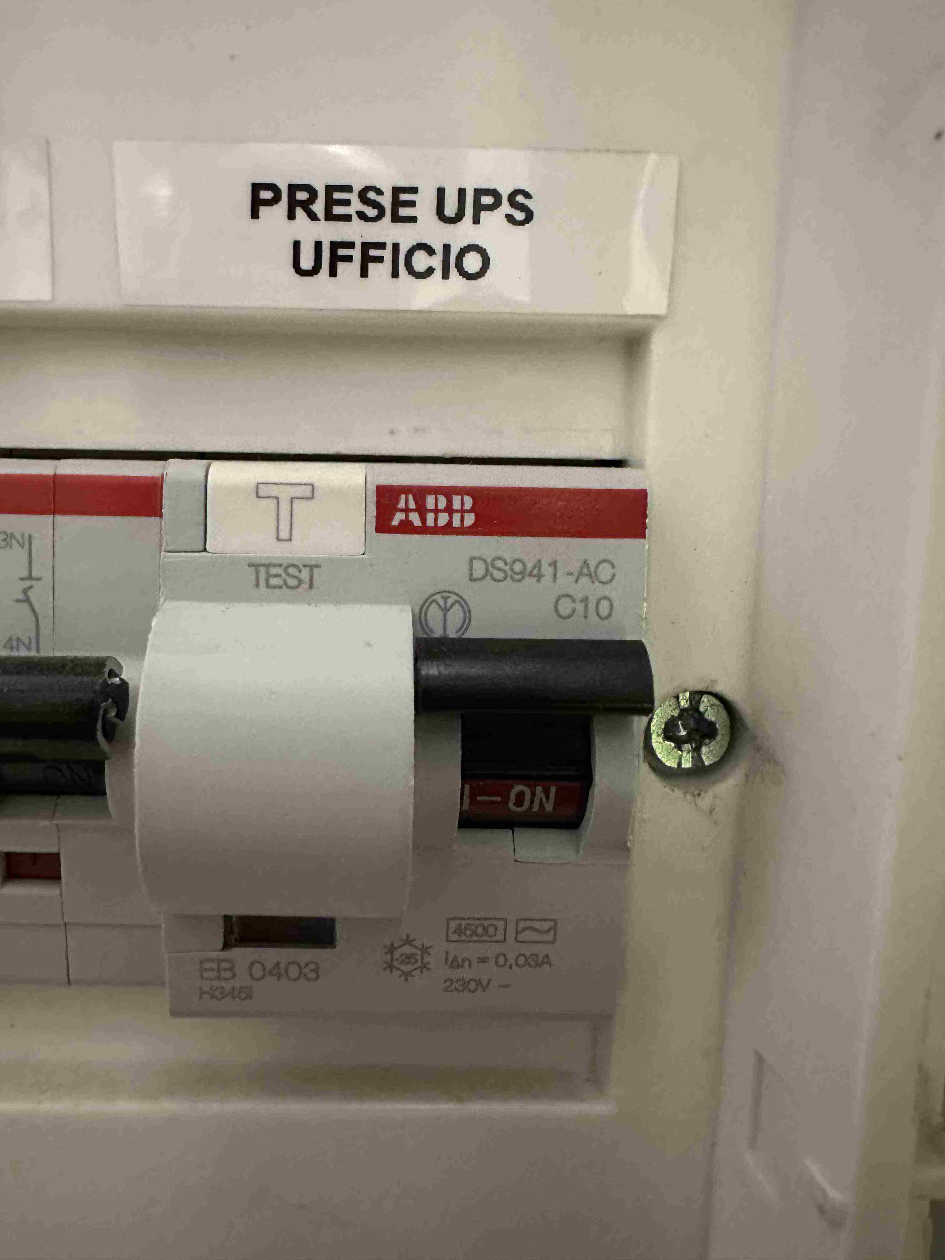

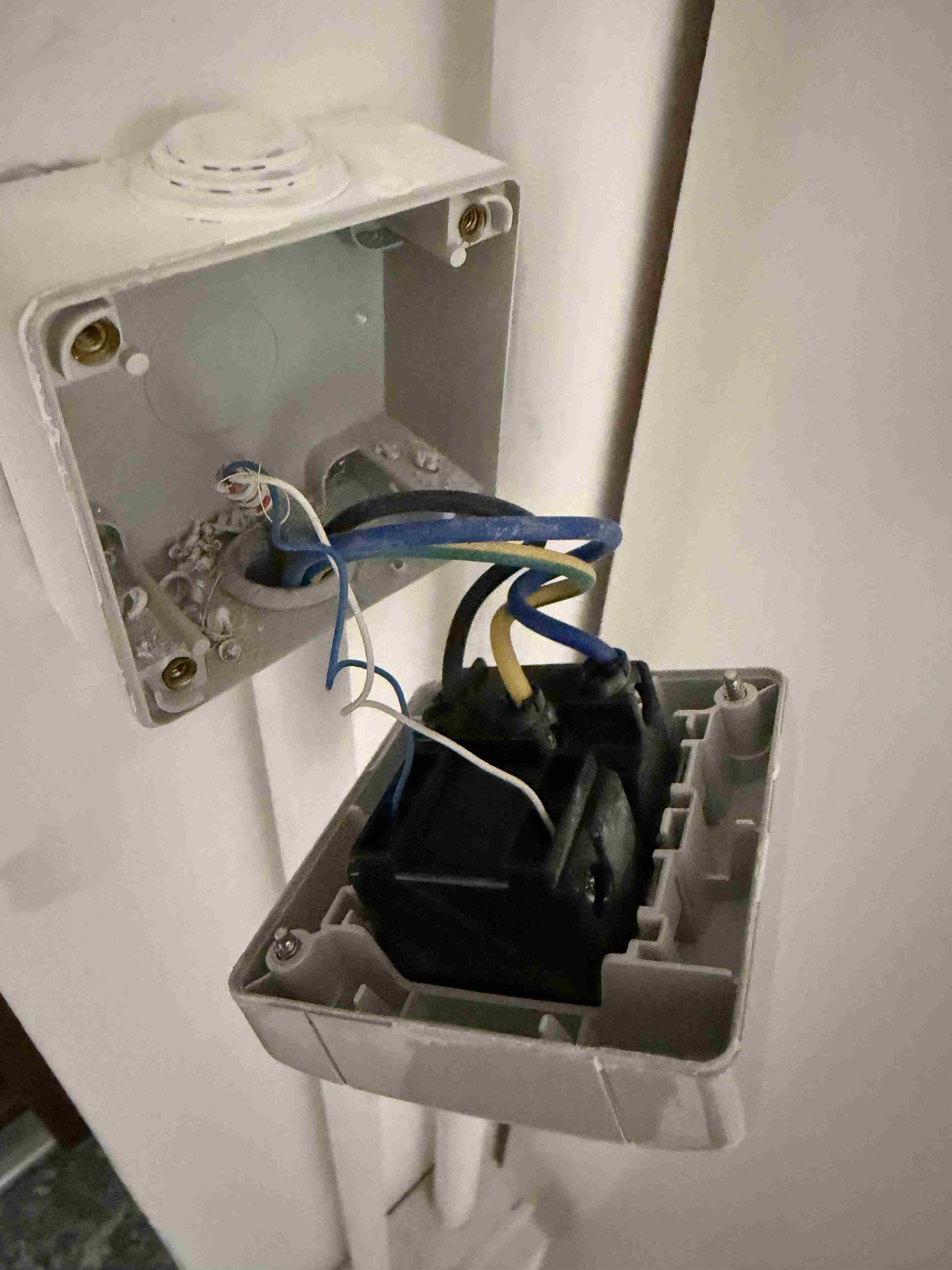

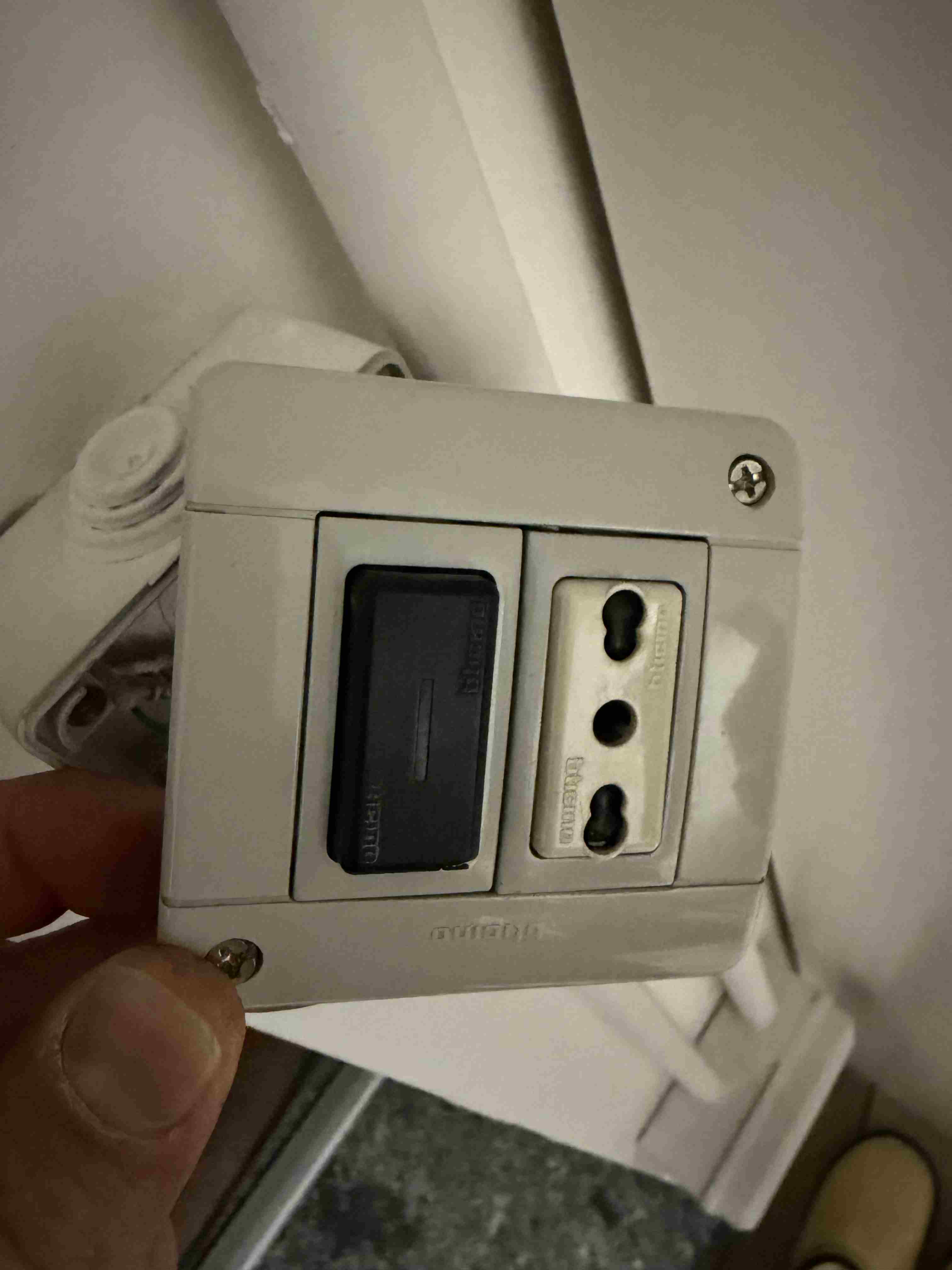

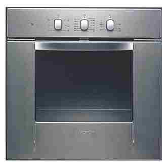

Ring Intercom su Urmet 1133/15
Ggiovanni ha risposto a AntonioP.78 alla discussione in Citofoni, videocitofoni e intercomunicanti
Ciao. Prova a pubblicare una foto del citofono aperto con i cablaggi -
Equalizzatore TECHNICS SH 8066 ghosting sul display
ALLUMY ha risposto a Radiospeaker alla discussione in Radio - Stereo - Autoradio - HiFi - CD - DVD
A parte il display e i LED che si accendono ambigui, tutto il resto funziona? Anche il pannello touch dell' equalizzatore? -
ALLUMY ha iniziato a seguire Forno Ariston FO52IX - vetro frontale basculante
Forno Ariston FO52IX - vetro frontale basculante
ALLUMY ha inserito una discussione in Forni - Microonde - Cucine
Ciao a tutti Dovrò andare a sistemare questo forno, dove il vetro frontale sembra scollato e spingendolo con la mano rientra verso l'interno alla parte bassa, mentre la parte alta sembra ancora "incollata"; quindi bascula ma non si muove trasversalmente. Si può riparare in loco, devo portarmi via il forno e smontare la portella o... c'è di peggio? 🙄 Grazie -
Roberto Garoscio ha iniziato a seguire Urmet 1204 pinout
Urmet 1204 pinout
Roberto Garoscio ha risposto a UplcU alla discussione in Citofoni, videocitofoni e intercomunicanti
R2= +18V R1= -18V e comune. AeB= segnale video differenziale CA= chiamata, audio e apertura -
robi73 ha iniziato a seguire TV Hisense 32AE5600FA Android.
Salve, il TV si accende ma viene una schermata nera e nell'angolo in alto a destra si presenta la scritta "Spazio di archiviazione in esaurimento". Le ho tentate tutte, sia dal telecomando che non agisce con alcun tasto sia dai tasti fisici sul TV, ma nulla. Facendo una ricerca sul web pare che il problema sia la scheda madre, mod. TP.MS6683T.PB701 . A qualcuno è successo o sa indicarmi dove poter trovare la scheda madre o come risolvere in altro modo ? Grazie.
Toshiba R1500 - Disturbo incontrollato di fondo
ALLUMY ha risposto a Marco1461 alla discussione in Radio - Stereo - Autoradio - HiFi - CD - DVD
Fatto? Per le diverse piedinature, segui i datasheet e adattali in qualche modo, son tre terminali... non c'è molto da dire. - Oggi
sspeida ha iniziato a seguire Pulsante living now connesso per sostituire BTicino art. 5013
Pulsante living now connesso per sostituire BTicino art. 5013
sspeida ha inserito una discussione in Domotica e Building
Ciao a tutti! Ho un pulsante BTicino 5013 che apre una porta garage. Vorrei integrarlo alla domotica del mio sistema living now ma non saprei quale pulsante connesso prendere della linea. Consigli? Ho già eventualmente poi la placca da sostituire per adattare il pulsante della serie living now nel caso. Grazie allego delle foto -
FCX 22U Vers.04 Aermec
robi73 ha risposto a robi73 alla discussione in Guasti/Problemi Climatizzazione
A entrambi. -
Equalizzatore TECHNICS SH 8066 ghosting sul display
ALLUMY ha risposto a Radiospeaker alla discussione in Radio - Stereo - Autoradio - HiFi - CD - DVD
Ho ricontrollato lo schema elettrico del service manual e, non l'avevo notato prima, i filamenti del display sono alimentati in alternata 🤦♂️ Quindi dovresti ricontrollare la tensione alternata che va ai filamenti, se è di 24Vac. Lo zener invece penso che faccia altre cose, ma comunque dalle misure che hai fornito direi che lui è a posto. Le misure fatte sulle uscite del trasformatore, invece, sono in ac? E come le hai fatte? Mi sembra impossibile che ci siano 0V sulle uscite "non-blu", non funzionerebbe niente. A questo punto, i sospetti vanno al commutatore di accensione S1. Controlla se chiude bene tutti i contatti. Controlla anche il selettore S2 (che io metterei sui 240V). -
robertice ha iniziato a seguire Identificazione linea di ingresso principale acqua e Odore fogna dopo ristrutturazione
Odore fogna dopo ristrutturazione
robertice ha risposto a Alessandro1988 alla discussione in Tubazioni
Si quello va controllato Ma dall'esterno e difficile -
Identificazione linea di ingresso principale acqua
robertice ha risposto a Obamarjz alla discussione in Impianti (Idraulica)
Ed è anche un PN 8 con bicchiere porta filtro trasparente Sinceramente fuori proprio non lo metterei -
asciugatrice aquos AQC96F7TM1 temperatura interna?
Giovaaa ha risposto a Giovaaa alla discussione in Lavatrici - Asciugabiancheria
il condensatore è leggermente fuori tolleranza (è da 18 misuro 14) però il compressore parte il condensatore è ancora il suo originale ducati , è possibile che faccia funzionare a meno potenza il compressione? mi pare strano perche serve solo da spunto -
Buona sera Mircoron, grazie dello schema ma ho replicato lo schema e non sembrerebbe quello che devo realizzare. Mi spiego meglio: Ho 8 uscite, che devono essere attivate una alla volta e devono rimanere attive 70 secondi ognuna, una dopo l'altra. Es: Le uscite 1-2-3-4-5-6-7-8 vengono ognuna abilitate all'attivazione. Con un ingresso 1 parte la scansione dell'uscita 1 per 70 sec poi si spegne e si attiva l'uscita 2 per 70 sec, poi si spegne e si attiva l'uscita 3 per 70 sec e cosi via fino alla 8 per poi ricominciare dalla uscita 1. Questo ciclo si interrompe solo mettendo a 0 l'ingresso 1. Nel caso in cui abilito le sole uscite 1-3-4, attivando l'ingresso 1 parte la scansione dell'uscita 1 per 70 sec poi si spegne e si attiva l'uscita 3 per 70 sec, poi si spegne e si attiva l'uscita 4 per 70 sec per poi ricominciare dall'uscita 1 ed anche in questo caso il ciclo si interrompe solo mettendo a 0 l'ingresso 1 Spero di aver spiegato in modo chiaro la situazione Grazie ancora
postedaniele ha iniziato a seguire Differenziale collegato UPS che ha iniziato a staccare
Differenziale collegato UPS che ha iniziato a staccare
postedaniele ha inserito una discussione in Scatti intempestivi dei differenziali
Buonasera, ho un UPS Line Interactive della Online modello Zinto collegato a alcuni magneto termici differenziali, uno per le prese UPS, uno per il rack dati e server, uno per l'allarme. Da circa un mese il MT differenziale della linea prese ha iniziato a saltare. Allego la foto. Gli altri MT differenziali collegati allo stesso UPS sono a posto. Dopo 10 anni di uso senza problemi, ora salta ogni 3-7 giorni circa, questa sera riarmandolo, appena sollevata la levetta, è scattato di nuovo e poi una volta riarmato, è stato al suo posto. Alla linea è connesso molto poco, qualche telecamera, un computer, due Alexa e un paio di prese domestiche. La linea è la stessa da anni. Cosa potrebbe essere, come consigliate un debug? Ps, leggendo ho trovato che il modello che io ho, non è immune ai disturbi, secondo voi potrebbe essere questo il problema ma perchè è emerso dopo oltre 10 anni dall'installazione? Come solo differenziale in sostituzione ho trovato l'ATMOSS SI 30 mA 2P 40 A classe A 6 kA, lo suggerite? Grazie mille, saluti. Daniele -
Motore Lafert trapano a colonna
a321680 ha risposto a giulio1982 alla discussione in Motori - Generatori
Giulio1982, sei arrivato alla conclusione che non è un doppia polarità, ma un triangolo / doppia stella chiamato anche con il nome del suo inventore Robert Dahlander e anche a quella più dolorosa che è guasto da riavvolgere. -
maantonio ha aderito alla comunità
riccardo8-2 ha iniziato a seguire Installazione pulsante esterno + due pulsanti interni per accensione luci esterne
Installazione pulsante esterno + due pulsanti interni per accensione luci esterne
riccardo8-2 ha inserito una discussione in Progettazione impianti elettrici civili e terziario
Buonasera a tutti, sono nuovo nel forum. Sto progettando un punto luce esterno, con possibilità di accensione dalla colonnina ( in ferro) del cancelletto di accesso e dall'interno dell'abitazione da due punti differenti. Ho optato per un pulsante ip67 con retroilluminazione led che deve restare sempre accesa. la morsettiere sul retro del pulsante è a 4 Pin, due per l'alimentazione e due ( + - ) per la retroilluminazione. Il circuito sarà gestito da uno Shelly 1 gen4. Il dubbio che ho è come collegare l'alimentazione per la retroilluminazione, visto che nella scheda tecnica del produttore viene segnalato : Pulsante/Led Tensione: 6-24V CA/CC. devo mettere un trasformatore collegato alla linea principale solo per la retroilluminazione? non ho problemi per il tiraggio di cavi nel caso. grazie a chiunque possa darmi un consiglio, non sono un elettricista professionista. Riccardo -
riccardo8-2 ha aderito alla comunità
Stefano Dalmo ha iniziato a seguire rubinetto di SCARICO caldaia
rubinetto di SCARICO caldaia
Stefano Dalmo ha risposto a UplcU alla discussione in Guasti/Problemi Riscaldamento
Abbassala da uno sfiato di termosifone . se apri la valvola di pressione , poi magari comincia a gocciolare e non la chiudi più -
ciao a tutti, sapete dirmi dove trovo il rubinetto di scarico per abbassare la pressione del manometro su una caldaia saunier duval caldaia thema condens F24 E ? Possibile non ci sia? Sul modello precedente c'era una semplice levetta da spingere per far fuoriuscire l'acqua ma su questa non trovo nulla. Grazie
Chiavetta Circad rotta !!! :(
Ctec ha risposto a Alex3108 alla discussione in Circuiti stampati (PCB) e CAD per disegno elettronico
Guarda se quando metti la chiavetta la dà come dispositivo non riconosciuto e vedi il suo ID&VID, in modo che tu possa magari ricercare un driver aggiornato. Hai provato a metterla su un PC con magari XP? -
Livio Migliaresi ha iniziato a seguire Ciao a tutti
Ciao a tutti
Livio Migliaresi ha risposto a DirkPitt1992 alla discussione in Presentazione nuovi utenti, saluti e ringraziamenti
Benvenuto!! -
asciugatrice aquos AQC96F7TM1 temperatura interna?
Lockeid ha risposto a Giovaaa alla discussione in Lavatrici - Asciugabiancheria
Salve. Nella media, all'interno del cesto, dovrebbero esserci almeno 45/50°. 30/35 sono pochi. Oltre la pulizia, verifica che il condesatore del compressore sia efficiente. Ciao -
Ok grazie per avermi confermato
Chiavetta Circad rotta !!! :(
Alex3108 ha risposto a Alex3108 alla discussione in Circuiti stampati (PCB) e CAD per disegno elettronico
Era una chiavetta USB e ad un certo punto non è stata più vista dal PC. -
se inverti due fasi, al massimo gira rovescia.
polti instant i50.30. vaporella. Buzzerr suona costantemente.
ALLUMY ha risposto a pino37 alla discussione in Piccoli elettrodomestici
Bene ottimo. Quindi hai trovato la piastra dal link che ti avevo postato?
