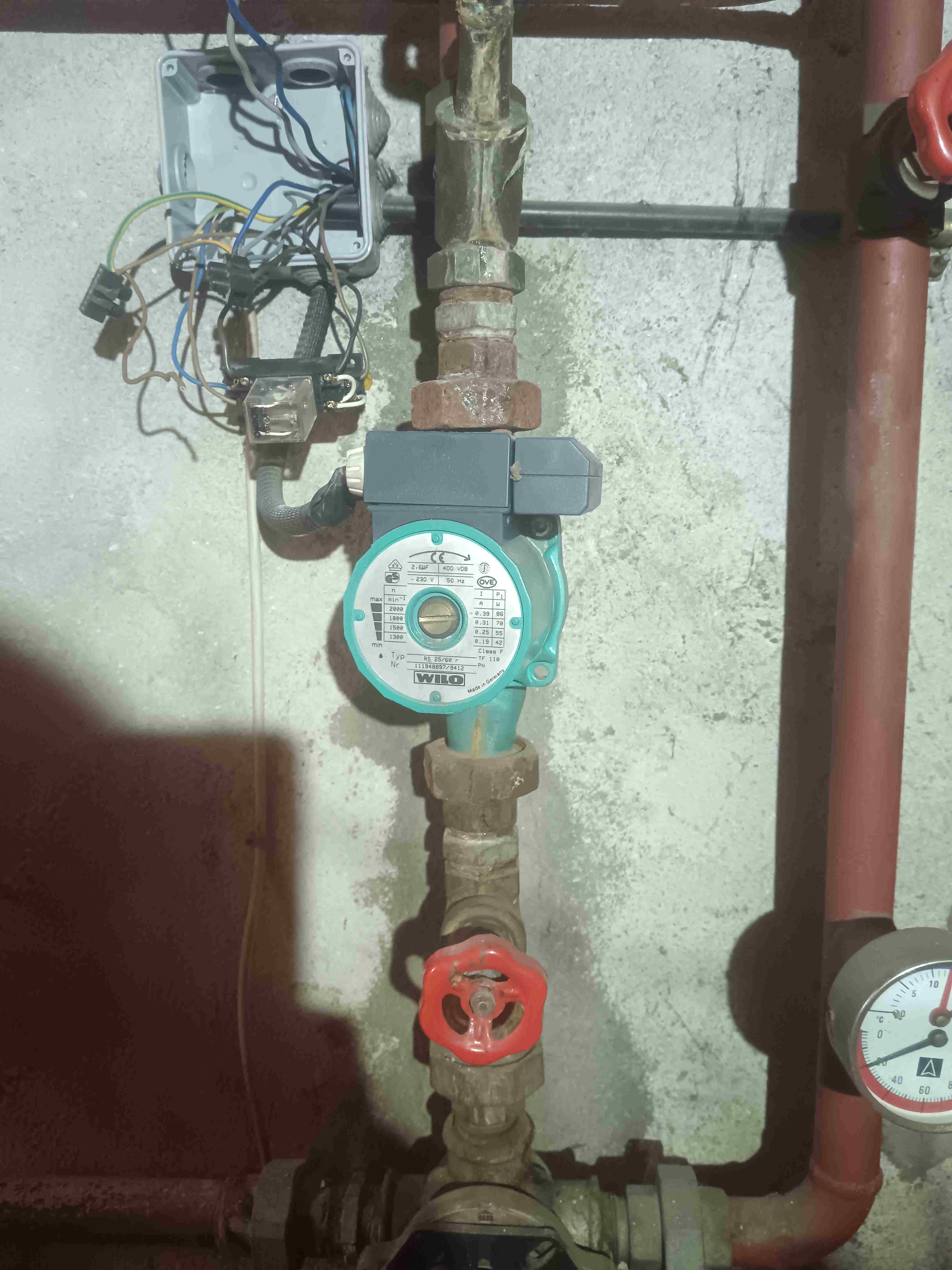

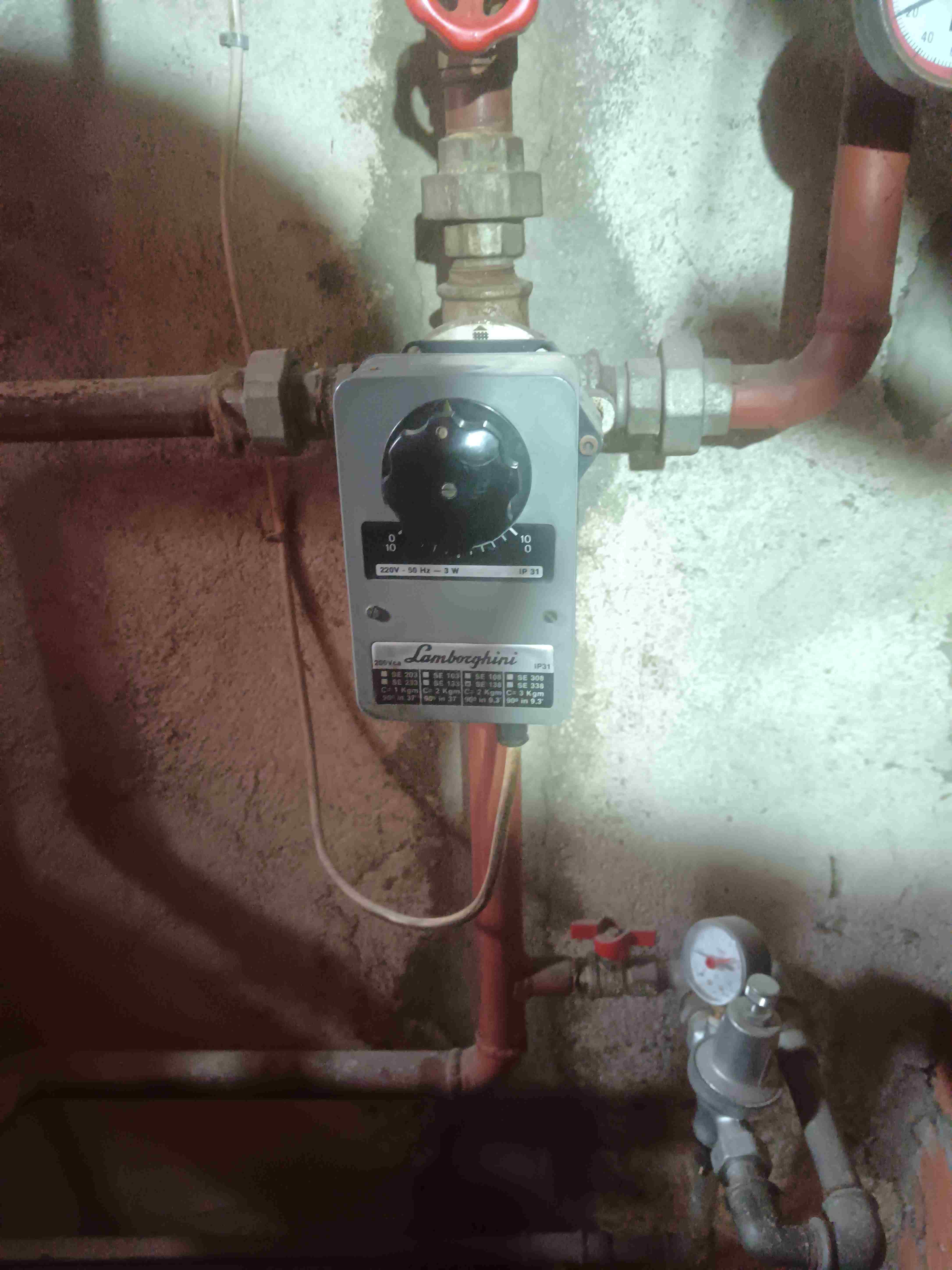

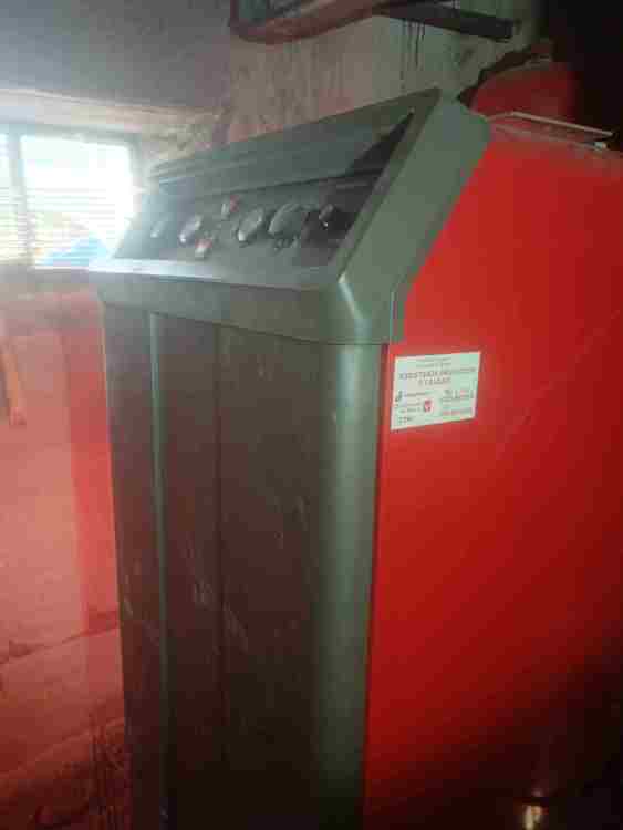

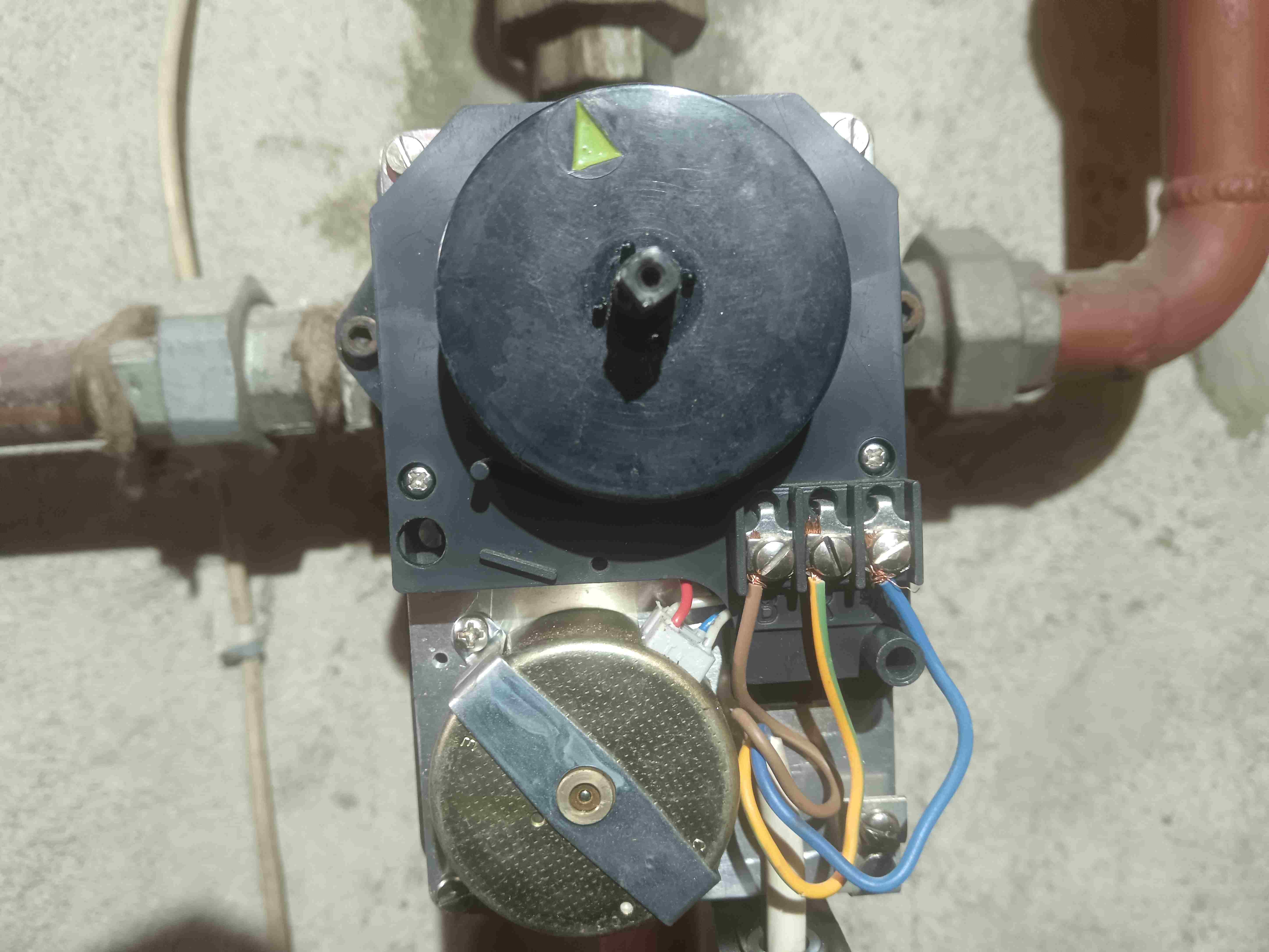

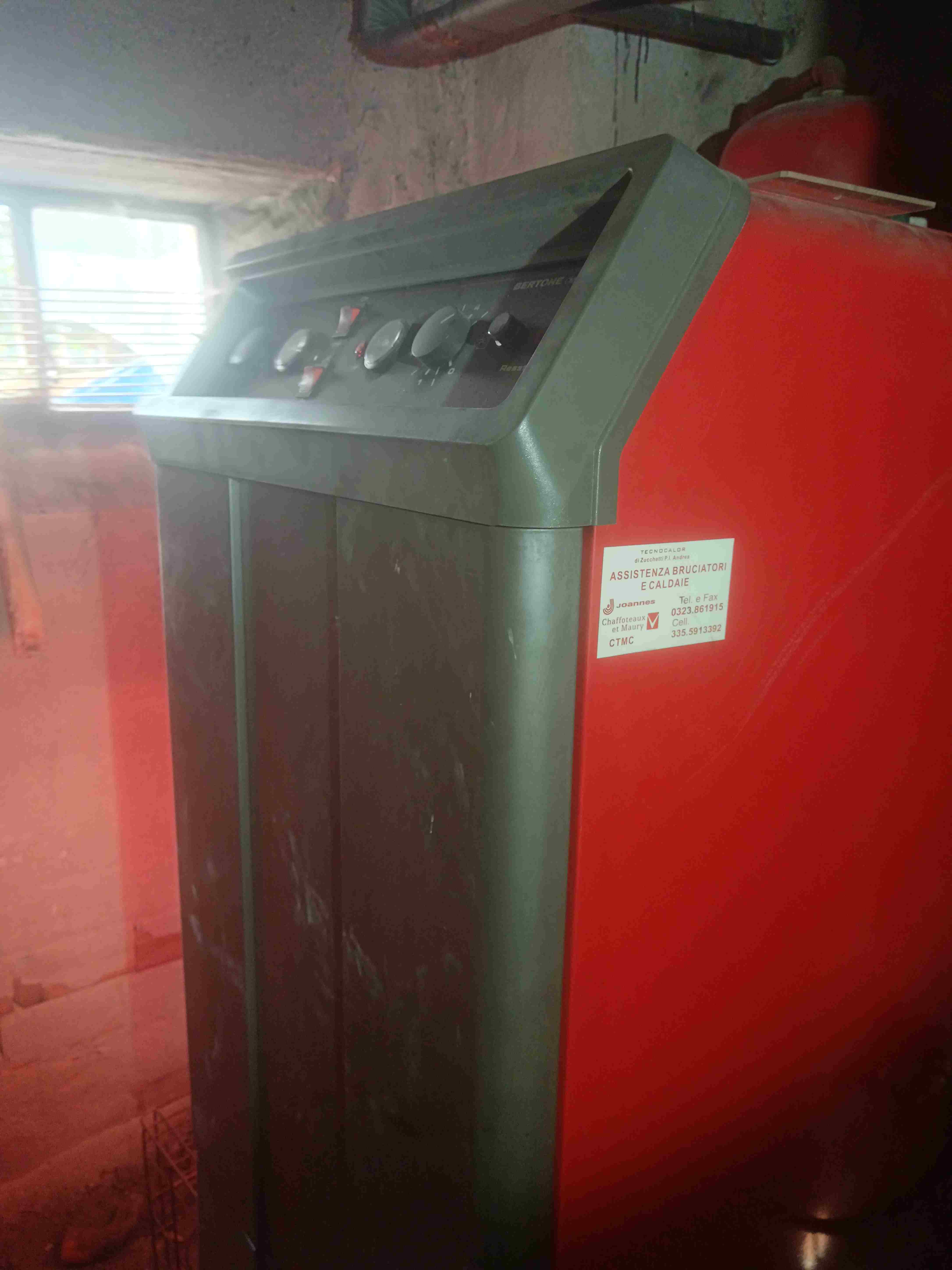

mithe ha iniziato a seguire Bruciatore a gasolio
Bruciatore a gasolio
mithe ha inserito una discussione in Installazione impianti elettrici civili e terziario
Salve vorrei chiedere un informazione... Come da foto ho questo bruciatore a gasolio in una casa da collegare dopo una ristrutturazione.. Vorrei sapere se è ancora a norma riutilizzarlo o bisogna installare una caldaia.... Premetto che in casa non arriva la linea del gas E poi vorrei comandarlo da un termostato e capire lo schema elettrico.. Grazie -
Frigorifero combinato: funziona solo frigo ma non freezer
Skenkz ha risposto a Skenkz alla discussione in Frigoriferi - Congelatori
Grazie ancora @Stefano Dalmo e @Ciccio 27 Il frigo e freezer sono spenti da 15 giorni (senza corrente) quindi niente ghiaccio accumulato, ma anche accendendolo il freezer non raffredda. Quindi mi escludete la parte relè e\o condensatore? Per capire se ha senso provare a cambiarli. p.s. per vedere l'evaporatore devo smontarlo davanti nella sezione freezer giusto? Grazie mille! - Oggi
Massimo_Buselli ha aderito alla comunità
- Ieri
Consiglio lavatrice grande capienza
Ilaria07 ha risposto a Ilaria07 alla discussione in Lavatrici - Asciugabiancheria
Comunque dopo aver lasciato polimerizzare la gomma liquida per EPDM per le 48 ore come da istruzioni,le ho fatto fare un lavaggio jeans terminato senza una goccia di acqua a terra . In pratica ho attaccato una striscia di nastro autovulcanizante sul retro della guarnizione per tenere i lembi del foro uniti ed ho spalmato nella parte interna questa colla liquida in modo da formare uno strato di gomma ed ho lasciato polimerizzare per 48 ore . Al tatto è molto solida ,spessa e perfettamente adesa . Non sono riuscita a capire come staccare la guarnizione dalla vasca per tirarla fuori ,quindi ho fatto il lavoro in modo decisamente scomodo e meno preciso ,però pare funzionare . Speriamo duri per un po . -
Consiglio lavatrice grande capienza
Ilaria07 ha risposto a Ilaria07 alla discussione in Lavatrici - Asciugabiancheria
Guarda,so che la figlia ha fatto cercare il pezzo anche in Germania ,ha a anche tentato la riparazione della scheda in un laboratorio di riparazione Tv . Hanno dovuto buttarla ed aveva 13 anni. se mi ricordo male il modello era uscito qualche anno prima sul mercato ma lei l’aveva acquistata 13 anni prima . In ogni caso la mia che 21 anni fa costava il triplo di una lavatrice normale ,la dovrei buttare perché la guarnizione della porta non esiste più. Quindi 20 anni passano in fretta ed avere una super lavatrice per la quale poi i pezzi non si trovano più ,oppure costano 5 volte il prezzo dei pezzi “normali “ ,non so se alla fine sia un plus . L’ultimo prezzo che ho visto in rete della guarnizione della mia , è di 120 euro . un soffietto normale costa 20 euro -
Daniele.A88 ha risposto a FabioBL alla discussione in Lavatrici - Asciugabiancheria
Risolto con questi programmi? -
errore E006 su caldaia OPEN.ZIP 6 25-30 BF
Stefano Dalmo ha risposto a quirico pepe alla discussione in Guasti/Problemi Riscaldamento
C’è un problema di elettronica , la caldaia non può avviarsi da sola se tu non avvii il riscaldamento . Che immagino sia disabilitato . è successo qualcosa sulla scheda , e non centra nulla il fatto che sia andata in blocco per mancanza gas . -
Frigorifero combinato: funziona solo frigo ma non freezer
Stefano Dalmo ha risposto a Skenkz alla discussione in Frigoriferi - Congelatori
Ciccio , ci sono altre risposte , dopo quella che hai Quotato . 😉 acqua passata non macina più 😜 -
Ciccio 27 ha iniziato a seguire Frigorifero combinato: funziona solo frigo ma non freezer
Frigorifero combinato: funziona solo frigo ma non freezer
Ciccio 27 ha risposto a Skenkz alla discussione in Frigoriferi - Congelatori
Fosse così, io direi che il frigo non andrebbe, mentre il freezer ancora sì. O c'è la ventola che non gira oppure c'è un blocco di brina ghiacciata, secondo me. -
Virgo Bft, motore 2 resta in manuale
ROBY 73 ha risposto a titorito alla discussione in Cancelli elettrici
Ciao titorito, Se il motore elettricamente funziona, allora in teoria è rotto il sistema di scambio manuale / automatico. Il motore è questo, oppure uno più recente? https://bft.lt/wp-content/uploads/2013/11/virgo.pdf Sono due, oppure solo un motore e se ci sono due ante, l'altro VIRGO funziona bene? Casomai posta delle foto del motore aperto -
errore E006 su caldaia OPEN.ZIP 6 25-30 BF
quirico pepe ha risposto a quirico pepe alla discussione in Guasti/Problemi Riscaldamento
ciao stefano, allora metto su reset, lo effettua ma, dopo un paio di minuti, automaticamente senza nessun intervento da parte mia, sul display mi compare la schermata del normale funzionamento a riscaldamento (che era ciò che stava facendo al momento in cui si è interrotto il flusso del gas). successivamente mi ritorna in errore e li rimane ferma -
Differenzanziale che scatta accendendo grill
ROBY 73 ha risposto a Pinoct alla discussione in Quadri elettrici civili e terziario
Ok, quindi abbiamo la cdertezza che interviene il differenziale e quindi c'è una presunta dispersione. Prova ad abbassare solo quello e vedi cosa si spegne o cosa non funziona in casa. Sì esatto! Non è a norma ora e presumo che non fosse perfettamente a norma nemmeno quando è stato costruito a suo tempo, anche se il C25 (quello a destra) presumo sia stato installato recentemente. Sì, esatto, ma sarebbe meglio far vedere l'impianto ad un professionista che ti possa almeno separare le linee principali e/o comunque capire com'è fatto l'impianto e quindi procedere al meglio. Casomai apri il centralino e posta una foto che vediamo almeno se l'AEG C25 è a valle o in partallelo al differenziale -
mistertv ha iniziato a seguire Samsung UE32EH5000W linee orizzontali
Quando l'immagine cambia nei contenuti cambia anche il difetto in qualche modo o rimane invariato?
Hoover DYN8146P
tecnicoacasa ha risposto a Ulysse_73 alla discussione in Lavatrici - Asciugabiancheria
Buona sera, il selettore di programma di solito da problema perche contatti di tasti pulsantiera si formano pelicola, quindi alquni funzionano alquni non funzionano, solizione: sostituzione di pulsante o pulizia di contatti, in questo modello e facile di pulire, saluti. -
Per essere sicuri dovrei leggere le istruzioni (che in rete non trovo) ma che hai tu 😉
reperire schemi hp 8116A pulse/function generator
rfabri ha risposto a rfabri alla discussione in Elettronica generica
ok, grazie della dritta. -
saba80 ha aderito alla comunità
Lavastoviglie Ariston LFT 11M 132C non funziona correttamente...
Stefano Dalmo ha risposto a elettr2 alla discussione in Lavastoviglie
Cicalino direttamente sul reed -
Lavastoviglie Ariston LFT 11M 132C non funziona correttamente...
elettr2 ha risposto a elettr2 alla discussione in Lavastoviglie
Per vedere gli impulsi mi devo mettere in parallelo con il cavo collegato alla scheda?? Oppure faccio partire il programmo, stacco i cavi e provo?? Come li testo gli impulsi?? Tester su ohm, o su suoneria?? Oppure su mV?? Fatemi sapere come testare. Grazie e Buona Pasquetta!! -
Candy CDI 3015 a volte fa scattare il differenziale della forza motrice a fine lavaggio
piergius ha risposto a maxpontello alla discussione in Lavastoviglie
Ma il Fenomeno in Oggetto è comparso prima o dopo detta sostituzione ? A livello del Centralino, ai fili Blu e ai Morsetti "N" degli Automatici corrisponde effettivamente il Neutro ? ( Basta un Cercafase, anche a meno di 2€ o una Spia al Neon 230V oppure qualsiasi Tester in Volt ~. ) In caso fosse al contrario va sistemato prima il Quadro . - Appena disponibile serve a rilevare in tempo reale : - La Dispersione Totale a valle del Centralino, abbracciando entrambi i fili che arrivano dal Contatore , è utile annotare : . A quanto ammonta quando tutti gli Elettrodomestici sono Alimentati in Stand-by ? .. Quanto varia staccando a turno uno solo di essi ? ... Reinserendo la Spina ruotata di 180 °, in quali cambia qualcosa ? Casomai in ciascun caso si lascia la posizione che minimizza il totale . -- Abbracciando tutti i fili in uscita da un Automatico, annota lo Sbilancio di Corrente a valle di esso, cioè la Dispersione parziale relativa, se di valore inferiore a 30mA.. [ in caso di errori di Cablaggio, oppure esplorando la Dorsale Luci, capita di rilevare valori superiori, pari all' Assorbimento di uno dei Carichi che prende una Polarità a monte ed una a valle del punto di Test ] --- Gran parte delle Correnti Disperse possono essere rilevate "esplorando" a turno con la Pinza i fili Giallo-Verde dell' Impianto di Terra presso le Cassette di Derivazione e le varie Diramazioni, fino ad individuare i Carichi più "Dispersivi", presso i quali ... . ... e, se necessario, invertire la Polarità di Alimentazione, come già detto . ---- Ripeto che "Tutti gli Elettrodomestici contribuiscono alla Corrente Dispersa ; chi con 0,1mA , chi con 2ma, o con 5mA" . In attesa di eseguire i suddetti Test, consiglio di togliere Alimentazione dopo l' utilizzo almeno al Forno ed eventuale Lavasciuga classica a Resistenze , che incorporano 3 o 4 Elementi Riscaldanti . - Dove la Fornitura Monofase è Fase 230V + Neutro, è dimostrato, strumenti alla mano, che con la Polarità errata disperdono più in Stand-by che mentre stanno riscaldando ! Inoltre, mentre funzionano contribuiscono ad aumentare l' umidità ambiente ; e questa continua ad agire anche dopo il successivo Stand-by ( l' apparente spegnimento.) ----- In qualche caso precedente, anche nei Frigo l' umidità aveva formato della Condensa nei passaggi dei Cavi e dopo mesi di regolare funzionamento, ogni tanto finiva a bagnare qualche Componente Elettrico.. - I Differenziali per uso " Civile e Terziario" da Idn30mA . assicurano il "Non intervento" sotto i 15mA .. assicurano l' Intervento entro la Soglia dei 30mA . Tra le 2 situazioni la Potenza indicata dal Contatore varierà forse di 2 Watt, pari allo 0,1% della Potenza Nominale del Carico . Varia molto più con le normali oscillazioni della Tensione di Rete +/- 10% ! - Buon Lunedì dell' Angelo a tutti ! -
titorito ha iniziato a seguire Virgo Bft, motore 2 resta in manuale
Buongiorno, se il motore resta in manuale nonostante la commutazione da manuale ad automatico, è più probabile che sia rotto il meccanismo di commutazione automatico/manuale oppure la parte degli ingranaggi meccanici? A scanso di equivoci ho già contattato l’assistenza ufficiale dieci giorni fa, ma ancora non hanno trovato un momento libero per venire a vederlo.
MatteoLonghitano ha aderito alla comunità
stefanopesenti83 ha aderito alla comunità
Ciccio 27 ha iniziato a seguire Magnete controllo tachimetrico
Magnete controllo tachimetrico
Ciccio 27 ha risposto a darkon11 alla discussione in Lavatrici - Asciugabiancheria
... dimenticando che qui "lavoriamo gratis", e certi toni pretenziosi non mostrano la parte migliore di sé... -
Case mobili e climatizzatori
click0 ha risposto a simonegtt77 alla discussione in Altro su impianti elettrici civili
che valore assume la tensione di rete nelle ore centrali della giornata? -
Case mobili e climatizzatori
simonegtt77 ha risposto a simonegtt77 alla discussione in Altro su impianti elettrici civili
Siamo sul lago d'iseo. Eh però vedi che tu stesso sei d'accordo sul fatto che un taglio di corrente così è deleterio. Il nostro gruppo possiede campeggio con ristorante e un albergo, tutto confinante, dove abbiamo almeno altre 10/12 macchine installate, peraltro più vecchie. Le uniche macchine sulle quali abbiamo avuto problemi sono quelle delle case mobili. Inoltre l'impianto elettrico per alimentare le case è stato fatto da zero 4 anni fa prima dell'installazione con un armadio dedicato. Comunque abbiamo anche un impianto FV da 55kW con accumulo quindi la strada è quella di lasciare alimentato tutto credo.. -
Case mobili e climatizzatori
simonegtt77 ha risposto a simonegtt77 alla discussione in Altro su impianti elettrici civili
Grazie, questo mi rincuora sul fatto che la strada giusta è forse quella di lasciare tutto alimentato h24 -
Coruncanio ha aderito alla comunità
Frigorifero combinato: funziona solo frigo ma non freezer
Stefano Dalmo ha risposto a Skenkz alla discussione in Frigoriferi - Congelatori
Questo frigorifero non è total no frost , il lato frigo è statico . bisogna controllare il vano freezer , mettere a vista l’evaporatore per vedere se fosse pieno di ghiaccio o no , e poi in base a come viene trovato procedere
