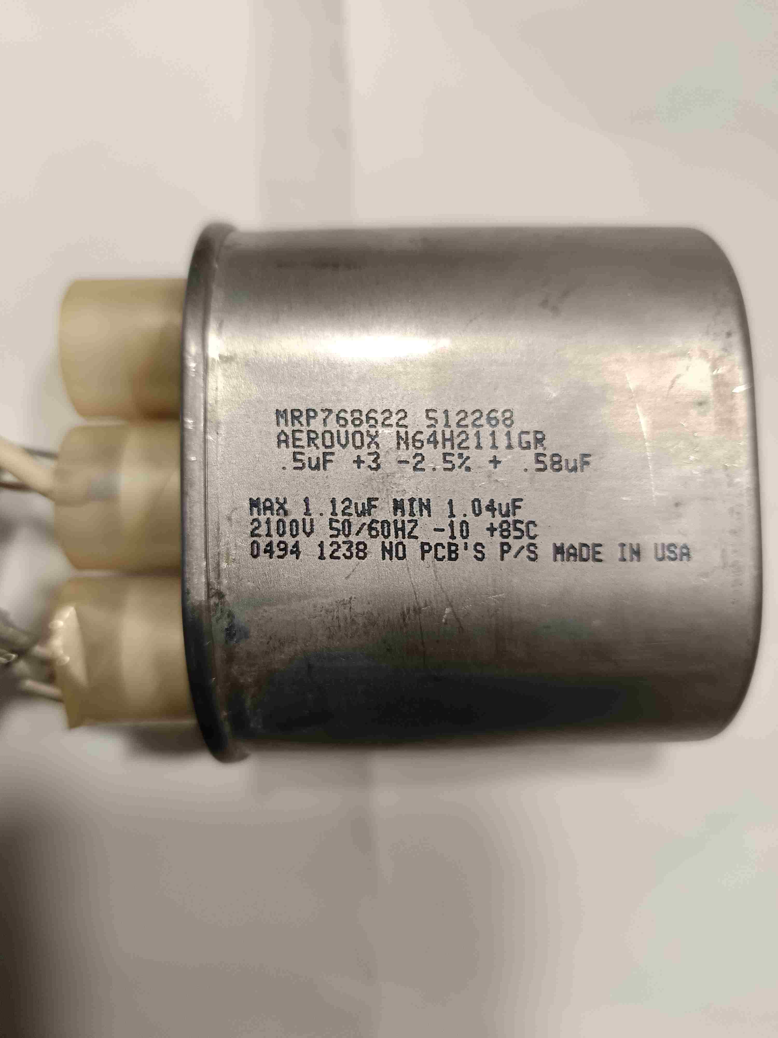

click0 ha iniziato a seguire condizionatore koolking
condizionatore koolking
click0 ha risposto a ciccioilgrande alla discussione in Guasti/Problemi Climatizzazione
se la macchina ha 7 anni... direi quindi almeno la base i filtri interni, poi, 1 pulizia condensante 2 controllo ventola evaporante e pulizia eventuale con smontaggio 3 pulizia evaporante 4 controllo gas questo, se non sono cose già fatte nell'arco degli ultimi 2 anni -
Alimentatore e voltmetro .... Faccio il botto ??
spippolone ha risposto a spippolone alla discussione in Elettronica generica
OK per me ti seguo con piacere, ma non l'ho fatto io .. lo hanno fatto loro ... nasce così il voltmetro.. lo modifico come suggerisci, anche a me sembrava non fatto bene... se vedi la foto a destra c'è il condensatore da 220nF la resistenza da 100 ohm e il tris di resistenze prima del diodo raddrizzatore D2 ... Modifico sicuramente è fatto meglio con il partitore resistivo senza condensatore.. ma per il botto ?? 😁 Non dovrei farlo con il trasformatore di alimentazione ponte e 7805 ovviamente i relativi condensatori.. che non stò a mensionare... -
Forno microonde DeLonghi MW 862 F
silvano1953 ha risposto a silvano1953 alla discussione in Forni - Microonde - Cucine
Grazie sig Stefano della info. Ho trovato un diodo (quello che è collegato tra i due poli del condensatore, interrotto. Ho fatto la prova alimentando con tensione continua 12volt in serie ad una lampada: non conduce con nessuna polarizzazione ( diretta e inversa). L'altro diodo, collegato tra il polo del condensatore e massa risulta buono. Adesso vorrei controllare il condensatore: mi potete dire gentilmente le caratteristiche di questo componente. Ha tre poli, quindi è un triplo condensatore e tutti riferiti a massa (alla carcassa?). Inoltre che capacità avrebbero questi condensatori? Leggo sopra .5 uF .58uF MAX 1.12 uF mi aiutate a capire meglio. Adesso cerco di allegare la foto del condensatore con i dati di targa. Grazie per il vostro aiuto. -
Quella da 1 Ohm R729 , quella che va ad H2 ?
- Oggi
non penso che il problema sia la tensione del filamento,comunque fai questa prova: elimina provvisoriamente la resistenza di limitazione in serie al filamento sulla basetta RGB e vedi se noti miglioramenti sostanziali (non credo)
Generatore ultrasuoni per scaccia talpe
ALLUMY ha risposto a ALLUMY alla discussione in Apparati, Schemi & circuiti
Il problema è che quando il cane è grandicello, ed essendo femmina, è ipergeloso e non accetta altri animali intorno a sé 😄 Potrei fare un VCO con NE555, centrato su quella frequenza (o altre, mediante jumper e capacità diverse) e controllando il pin.5 col rumore generato, opportunamente trattato. -
Ho rifatto le misure nuovamente per bene con più calma , con multimero analogico con connettore montato alla scheda del tubo , al ingresso del connettore h1 eh2 della scheda mi da 5,4Volt e sui pin tel tubo 4.3 Volt , con multimetro digitale 4,2 Volt sul connettore e 3.86 Volt sui pin del tubo , invece misurando direttamente sulla scheda principale al uscita staccando il connettore,quindi senza il filamento alimentato mi da con analogico mettendo puntale positivo su h1 è negativo su h2 mida 5 volt , invertendo i puntali 5.6 Volt , invece con il digitale mi da 4,5 volt e 4,34 volt .
Non riesco a vedere Rai Radio 2 Visual HD (202) su un televisore, su gli altri si vede
ALLUMY ha risposto a jacoscar alla discussione in Impianti TV
Descrivi anche com'è fatto il tuo impianto, dall'antenna sino alle prese: in particolare che centralino c'è e anche come sono state distribuite le prese (partitori, derivatori...). Due domande secche: l'antenna è nuova? Il centralino che sigla ha? Nel dubbio, qualche foto e vediamo un po'. -
Di nuovi non ne ho trovati e l'unico che ho visto te l'ho linkato. Forse esistono degli equivalenti, hai provato a cercarli?
condizionatore koolking
Alessio Menditto ha risposto a ciccioilgrande alla discussione in Guasti/Problemi Climatizzazione
No veramente non ho affatto detto questo…la ricarica si, ma DOPO nel caso aver capito da dove esce il gas e avere riparato la perdita. Diciamo che nel caso si tratti di una perdita sulle cartelle, dove al 98% ci sono le perdite, l’installatore a suo tempo quasi sicuramente non ha fatto le prove di tenuta che obbliga le legge Fgas. Ovviamente le nostre sono ipotesi (più o meno sicure) ma sarà il tecnico sul posto a verificare. -
termocoppie piano cottura Electrolux PQF750UOX
icaro64 ha risposto a icaro64 alla discussione in Forni - Microonde - Cucine
questo mi sfuggiva....... dunque la base del sensore termico, in ottone sembra, deve fare contatto sul pulito, nel suo alloggiamento. Lo faro'. Mi ha fregato il fatto che quando ho provato a mettere il sensore "volante" sopra la fiamma, la termocoppia ha funzionato regolarmente, mantenendo la fiamma accesa..... Procedero' alla pulizia radicale dei componenti, smontandoli e pulendoli assicurandomi del contatto tra sonda e base alluminio del bruciatore. Vi terro' informati. Per adesso grazie mille. -
Programma Eco Lavastoviglie Miele
massimoc65 ha risposto a massimoc65 alla discussione in Lavastoviglie
Si, confermo. Il programma Eco è l'unico non modificabile. Ora ho impostato l'opzione Lavaggio extra e Asciugatura extra. Ieri ho lavato utilizzando il programma a 65° con l'opzione Quick in quanto la macchina non aveva molto carico. Un po' di odore le stoviglie l'avevano ancora. Non avevo ancora modificato i programmi come scritto sopra. Spero di arrivare ad una soluzione, anche se da Miele non me l'aspettavo. Ho sempre avuto macchine Bosch e, a parte l'ultima alla quale si è bucata la vasca dopo nemmeno 6 anni di vita, sono sempre stato contento. Al momento dell'acquisto ero indeciso su Siemens e Miele ed ho optato per quest'ultima. In ogni caso spero ancora in una soluzione del problema. -
termocoppie piano cottura Electrolux PQF750UOX
Stefano Dalmo ha risposto a icaro64 alla discussione in Forni - Microonde - Cucine
A parte la sporgenza , deve fare collegamento a massa con il supporto se lo sporco fa da isolante non va -
termocoppie piano cottura Electrolux PQF750UOX
icaro64 ha risposto a icaro64 alla discussione in Forni - Microonde - Cucine
la termocoppia, una volta montata, sporge come tutte le altre da un forellino del bruciatore, bloccata poi da una clip dal di sotto. le termocoppie dunque sono di per se funzionanti, sia vecchie che nuove. il problema nasce dopo una pulizia radicale ai fuochi che versavano in una situazione pietosa,sporchissime, specie negli alloggi dei sensori delle termocoppie.... quando ho smontato le vecchie ho dovuto un po tribolare per farle uscire, ma ora la sede sembra pulita guardando dall`alto. Non vorrei che da sotto ci sia dello sporco che non mi faccia sporgere di quel tanto che serve il sensore termico. Vorrei evitare di smontare tutto radicalmente, se possibile. Ultimo dubbio, essendo i fornelli incriminati quelli sempre usati al 90%, pensavo di pulire l'ugello del gas. Quest'ultimo non si trova sulla verticale, ma di lato , ad una certa distanza dal condotto del bruciatore. -
Relè di interfaccia per uscite plc
Marco Fornaciari ha risposto a suppaman87 alla discussione in S7-1500
Ti spieghi bene. Ma ogni progettista/costruttore lavora in ambienti specifici con abitudini e esigenze diverse. Per la soluzione di alcune problematiche il relè con il contatto pulito sono sempre la soluzione migliore. Certo se una fa una linea di confezionamento di pacchettini con anche 1000 tra motori da un kW e sensori in campo, è tutto fattibile a 24 Vcc con le sole uscite statiche dal PLC. Che poi anche lì ... nel settore alimentare non sempre puoi mettere ciabatte con I/O in campo, le norme igeniche lo vietano: sorvolando sul fatto che poi lì ci devi lavare con il pulivapor ad alte temperatura e pressione e soda caustica. Tipcamente nei miei impianti per questioni ambientali e di lavorazione non è possibile installare ciabatte in campo, ma quadri locali con I/O remoti si. Allo stesso tempo per esigenze di sicurezza delle varie zone, che spesso non sono esattamente confinate e distinte**, preferisco i circuiti elettromeccanici, ad esempio, anche se l'ho usato, del solo safety su un inverter da 150 o 350 kW di una pompa o un aspiratore non mi fido, e non si fidano manco i miei clienti, si toglie tensione all'inverter (che poi qualcuno abbia fatto dei bypass, è lui il problema, il progetto è in regola). Ogni ambiente produttivo ha le sue regole del gioco e le sue possibilità, per esempio per gli impianti dove si lavorano prodotti siderurgici a caldo esistono fotocellule e altre apparecchiature raffrettadate ad acqua. Poi ci sono tante altre considerazioni da fare, sempre esempio, sui miei impianti le linee a 24Vcc degli I/O, o per altre apparecchiature, sono tante e provenienti da alimentataori diversi, e tutti unificati da 2,5 - 5 - 10 A: 1- elimino problemi di disturbi e masse comuni, considerato che ho tanta roba anaogica 2- in caso di guasto ad un alimentatore posso prendere provvisoriamente tensione da un'altro 3- in caso di manutentore maldestro limito i danni 4- ci sono alimentatori e PLC attivi dagli anni '90 che funzianano ancora senza problemi 5- non sono e non lavoro per costruttori di macchine che guadagnano sulle manutenzioni, magari di emergenza. ** Negli impianti di processo o/e lavorazioni pesanti nello stesso metro cubo ci possono essere più macchine cha fanno capo a sicurezze diverse che vanno gestite in modo diverso, che poi il pulsante di arresto di emergenza sia uno solo, ma con 6 contati per tre circuiti diversi ci stà. -
Grazie per l indicazione ma ho un dubbio non tanto per il costo(più o meno 20 euro) ma è usato mi fido?
termocoppie piano cottura Electrolux PQF750UOX
icaro64 ha risposto a icaro64 alla discussione in Forni - Microonde - Cucine
si, certo -
Stefano Dalmo ha iniziato a seguire termocoppie piano cottura Electrolux PQF750UOX
termocoppie piano cottura Electrolux PQF750UOX
Stefano Dalmo ha risposto a icaro64 alla discussione in Forni - Microonde - Cucine
Scusa , ma sul supporto spartifiamma , La termocoppia viene investita dalla fiamma ? -
icaro64 ha iniziato a seguire termocoppie piano cottura Electrolux PQF750UOX
termocoppie piano cottura Electrolux PQF750UOX
icaro64 ha inserito una discussione in Forni - Microonde - Cucine
Buonasera; Per cortesia, vorrei il vostro aiuto per venire a capo di questo mio problema. Ho il piano cottura in oggetto che ha due termocoppie dei fornelli piccoli, quelli maggiormente impiegati, che non mantengono piu la fiamma accesa . Ho sostituito le termocoppie con le originali ma il problema persiste. La nuova termocoppia se la metto negli altri fornelli attualmente funzionanti, funziona..... Se provo una delle termocoppie dei restanti fornelli funzionanti su uno degli incriminati, non funziona..... Se collego sia la vecchia termocoppia (da me data per spacciata) che la nuova termocoppia al sensore magnetico del fornello incriminato ma facendo loro sentire la fiamma direttamente, non posizionando il sensore di fiamma nel suo alloggio,( il forellino con la clip) queste funzionano..... mi sta bollendo il cervello. Grazie a chiunque volesse aiutarmi. -
condizionatore koolking
ciccioilgrande ha risposto a ciccioilgrande alla discussione in Guasti/Problemi Climatizzazione
Grazia Alighi, pulivo i filtri in maniera molto sommaria, seguendo le istruzioni forse oltre alla ricarica del gas, come suggerito da Alessio, bisogna fare anche una pulizia profonda ( questo condizionatore è stato installato 7 anni fa), grazie a tutti i vostri suggerimenti sono stati molto utili -
condizionatore koolking
ciccioilgrande ha risposto a ciccioilgrande alla discussione in Guasti/Problemi Climatizzazione
Grazie Alessio non avevo pensato a questo , è molto facile che sia come affermi tu -
Piastra aiwa Ad F810 assenza segnale ingresso sul canale destro
ALLUMY ha risposto a gorkys alla discussione in Radio - Stereo - Autoradio - HiFi - CD - DVD
Devi provare con quel sistema del cavetto con condensatore e ampli audio. Oppure procurarti un oscilloscopio (e ce ne sono di usati anche belli) altrimenti non ne vieni fuori. -
Stringhe differenti per numero pannelli, e produzione per stringa.
mrgianfranco ha risposto a Marco1510 alla discussione in Fotovoltaico
Perché complicarsi la vita con -
ALLUMY ha iniziato a seguire HP Pavillon g6
https://www.ebay.com/itm/285600885777
Anomalia caldaia immergas
giorgio17 ha risposto a Pappardella alla discussione in Componenti Riscaldamento
Prova accendi il riscaldamento:se funziona escludiamo rottura pompa.La temperatura di 90 gradi è quella di caldaia o quella di acqua calda sanitaria?
