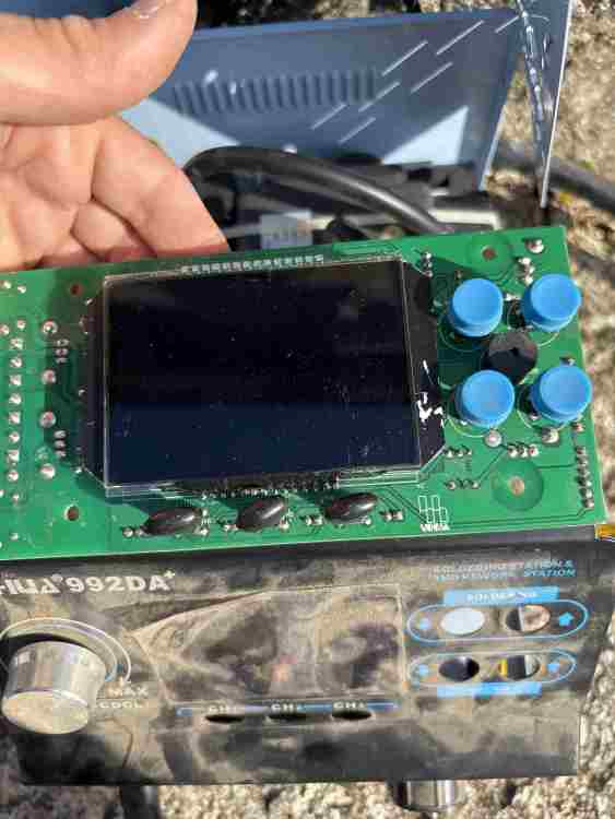

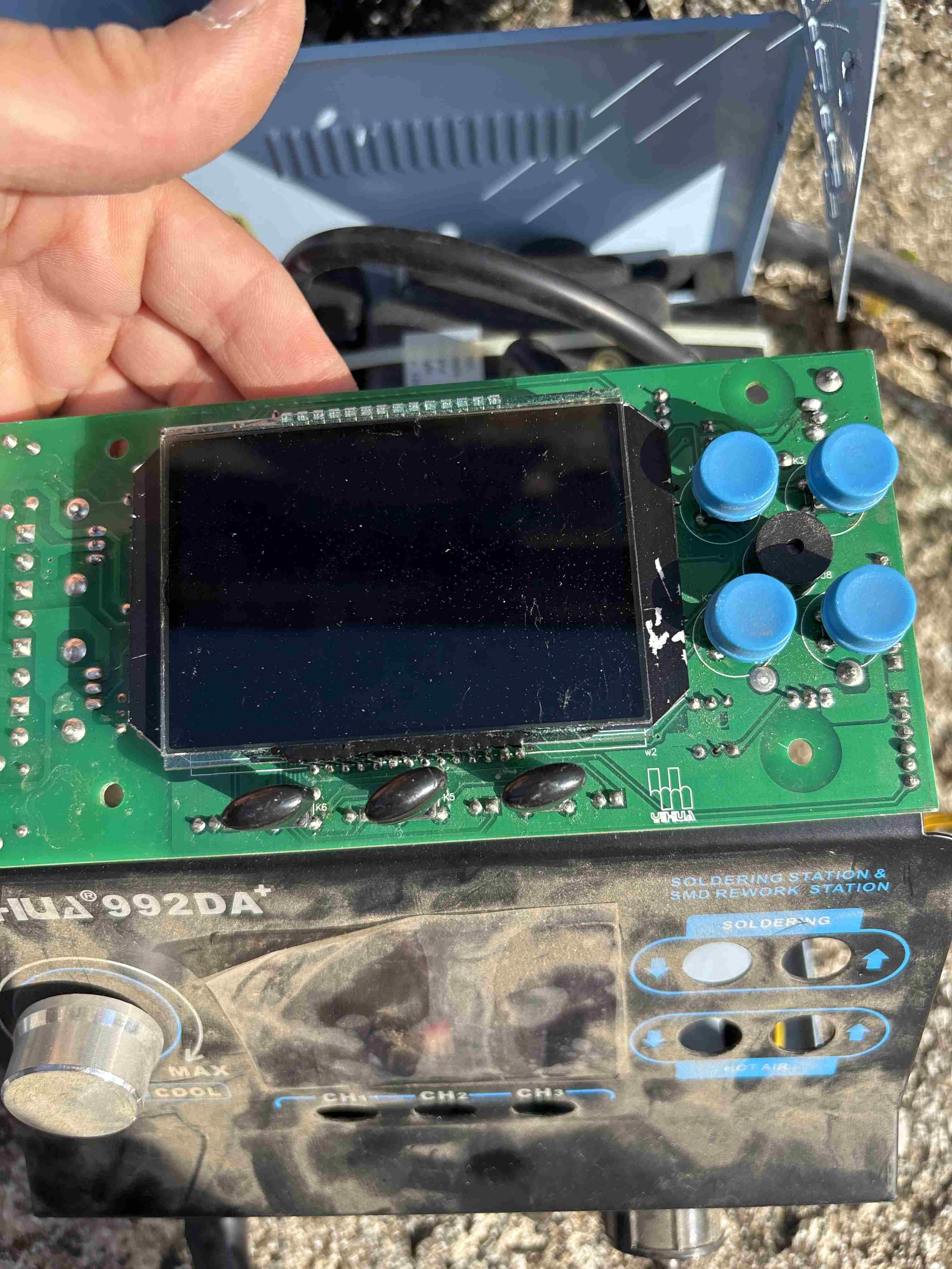

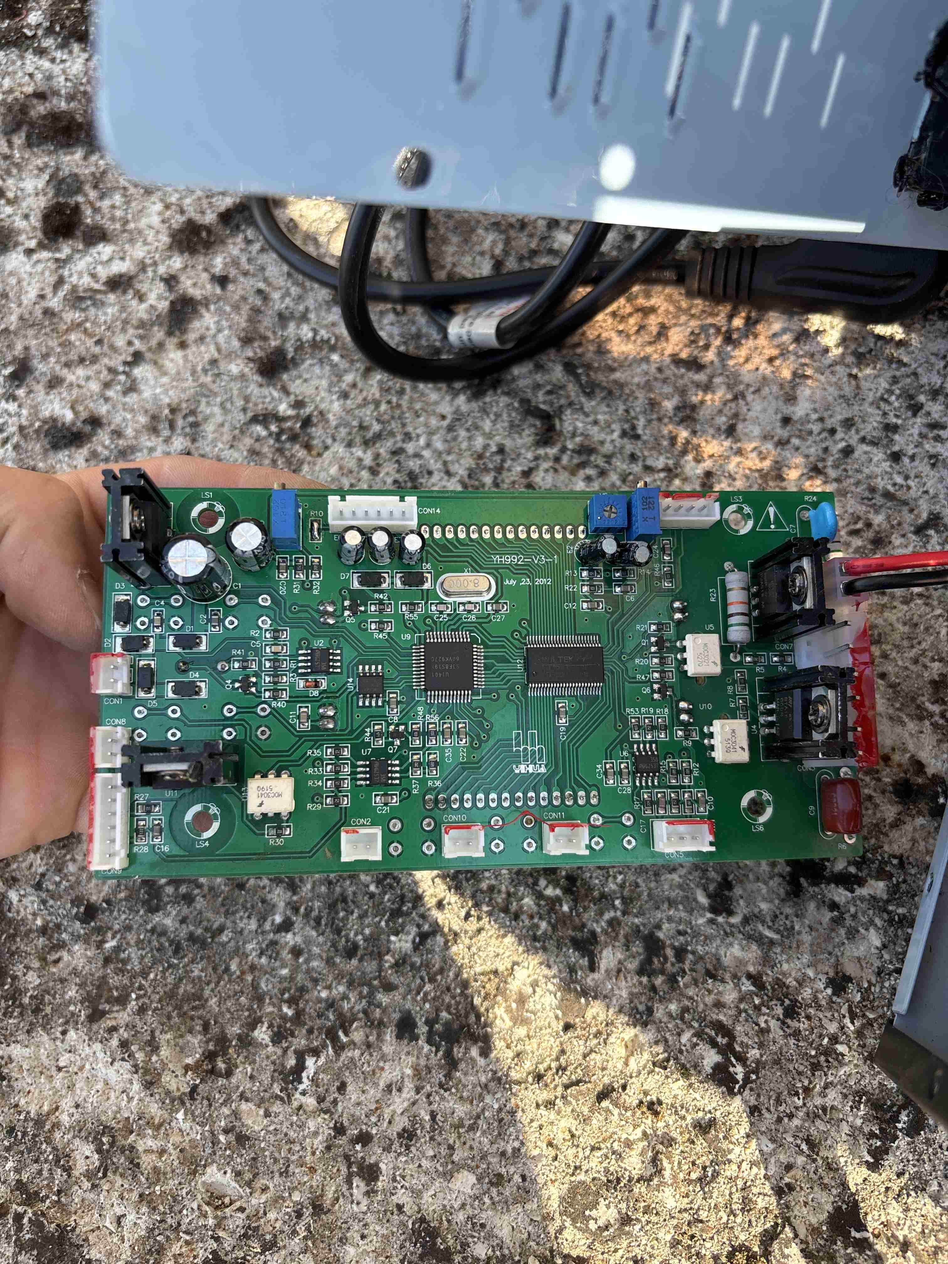

Problema con stazione saldante
Gian90 ha risposto a Gian90 alla discussione in Strumentazione elettrica ed elettronica
Dump eprom lavatrice bosch epw65751
Livio Orsini ha risposto a paoloca alla discussione in Lavatrici - Asciugabiancheria
Ma questo cosa ha a che vedere con il titolo: "Dump eprom lavatrice bosch epw65751"??? -
Di nuovo un Condesatore bruciato!
Livio Orsini ha risposto a Beppe-Ma alla discussione in Pompe (Idraulica)
Per prima cosa questo non serve per una pompa, visto che alla partenza richiede coppia zero. Seconda cosa. Se c'è una partenza graduale spiega la tensione bassa, ma questo significhe che anche la frequenza sarà inferiore ai 50Hz nominali, anzi dai dati di tensione che hai fornito si può stimare che la freqeunza iniziale sia compresa tra 30Hz e 32 Hz. E questo, non è un bene per un motore monofase con condensatore sempre inserito, specialmente se p del tipo con 2 avvolgimenti uguali. Terza cosa. I motori mono fasi per lavorare sotto inverter devono avere un inverter specifico per motori monofasi, anche il motore deve essere previsto per lavorare sotto inverter e, solitamente, il costruttore fornisce il gruppo motore inverter, con il motore che lavora senza senza condensatore perchè lo sfasamento lo fornisce l'inverter. Quarta cosa. Gli inverter solari generano una tensione a sinusoide pura, con freqeunza e tensione di base costanti. In caso di inverter solari off grid la tensione viene impostata fissa a 230V così come la freqeunza è fissa a 50Hz. Se l'inverter è previsto per lavoro on grid la freqeunza è impostata sempre a 50Hz ma si aggancia in fase alla rete. La tensione invece si adegua alla tensione di rete aumentando sino a che la corrente raggiunge il massimo riversabile. Comunque la tensione non può scendere sotto i 207V e sopra i 253V perchè oltre questi limiti l'inverter va in allarme e si blocca. Quinta cosa. Gli inverter che funzionano come hai descritto sono inverter per comando motori. Questi inverter non hanno uscita a sinusoide pura ma generano un pacchetto di impulsi, a freqeunza di qualche kHz, di ampienza di circa 325V per tensioni di 230V, con larghezza variabile secondo legge sinusoidale. L'induttanza del motore farà si che la corrente circolante abbia una forma quasi sinusoidale. Ultimo, ma non ultimo. Ti chiedo di non adontarti se sono franco e ti scrivo come la penso senza giri di parole. Daltro canto ad oltre 80 anni di età e con oltre 60 di esperienza nell'elettronica di cui più di 40 nel campo dell'elettronica industriale, automazione e azionamenti in cc es ac, ritengo di potermelo permettere. Ripeto ognuno deve fare il lavoro in cui è competente. Arrangiarsi può anche funzionare, a patto che si seguano le indicazioni di chi conosce veramente la materia ed i problemi ad essa relativi. Affidarsi a costruttori cinesi può far risparmiare parecchi euro a patto che si abbiano le competenze necessarie per farfe le scelte ottimali. Se invece di acquistare da un cinese sconosciuto, ti fossi rivolto ad un europeo qualificato come, ad esempio ABB o Danfoss, o a costruttori Italiani seri, avresti speso di più per l'acquisto dell'inverter, ma avresti ricevuto tutti i consigli corretti per la scelta migliore. Addirittura ci sono costruttori italiani di ottima qualità, che foniscono il gruppo motoponpa ed inverter specifico e, quasi certamente, hanno soluzioni pronte per avere alimentazioni da FV in modalità off grid. Concordo con quanto scritto da Marco Fornaciari: se ti sei limitato a dover cambiare solo un'infinità di condensatori, devi ritenerti fortunato. Se eri un po' meno fortunato, dovevi cambiare anche il motore della pompa. Il tuo vicino che lavora con generatore diesel spende un po' di più per il carburante, non è "green", ma ha un impianto che sicuramente è molto più affidabile e meno problematico del tuo, anche se il tuo fosse stato progettato correttamente. -
Livio Orsini ha iniziato a seguire Problema con stazione saldante
Problema con stazione saldante
Livio Orsini ha risposto a Gian90 alla discussione in Strumentazione elettrica ed elettronica
Metti le foto, però senza schemi credo non si possa fare molto, se non verificare le tensioni di alimentazione. - Oggi
Dump eprom lavatrice bosch epw65751
michpao ha risposto a paoloca alla discussione in Lavatrici - Asciugabiancheria
Ogni programma di lavaggio inizia con lo scarico, poi il carico dell’acqua, fa qualche rotazione del cesto e poi scalda … , devi indicare cosa non fa di questo. Questo lo hai fatto?! -
BFT basculante Hydra tempo apertura e chiusura
Grad773 ha risposto a Grad773 alla discussione in Cancelli elettrici
Ho fatto. Ho scordato mettere ponticello j1. Adesso funziona. Grazie -
Un consiglio su come fare, contalitri
Marco Fornaciari ha risposto a Joesatriani alla discussione in Impianti (Idraulica)
Non è che sono solo impegnati, è che ne manca il 50% di quelli che servono. -
Caldaia Ariston clas 24ff nuovo circolatore
satellix84 ha inserito una discussione in Guasti/Problemi Riscaldamento
Buongiorno ho bisogno di sostituire il vecchio circolatore Wilo INTMTSL 15/5 HE-2, Solo che fatico a trovarlo e su un negozio mi dice che è stato sostituito dal Circolatore ARISTON POMPA PARA MTSL/7-50/SC-12 Sapete dirmi se è giusto? Se la sostituzione non mi comporterà errori sulla scheda? Grazie buona domenica -
Di nuovo un Condesatore bruciato!
Marco Fornaciari ha risposto a Beppe-Ma alla discussione in Pompe (Idraulica)
Sapersi arrangiare per quanto riguarda lavori manuali o/e di carpenteria ed edilizia leggera è un conto: elettrotecnica ed elettronica abbinate assieme richiedono le conosense necessarie. E l'elettronica non risolve i problemi dell'elettrotecnica, nel 98% dei casi li amplifica, certo poi ci sono i filtri e i tipi di cablaggio adeguato, ma appunto vanno installati ed eseguiti. Il venditore cinese ha fatto il suo mestiere, così come lo ha fatto chi ti ha venduto la pompa con le apparecchaiture elettroniche di comando, sta poi all'installatore saper abbinare e far funzionare correttamente assieme, e aggiungre quant'altro serve. Il tuo vicino con il generatore non ha nessuno dei problemi associati agli inverter solari, anzi non ha proprio nessun problema, quindi il suo impianto funzione senza fare danni. Anche se aumenti la potenza dell'impianto solare non risolvi il problema, anzi allo 90% lo amplifichi. Bisogna pulire e stabilizzare tensione forma d'onda in uscita dall'inverter solare, quindi occorre o una reattanza (spesso chiamata induttanza), ma in monofase è poco efficace (per non dire per nulla efficace): oppure come ho già scritto un trasformatore d'isolamento con rapporto 1,05:1 in modo da pulire la forma d'onda e stabilizzare la tensione, quindi un dispositvo che abiliti il funzionamento della pompa quando la tensione che la alimenta è stabile da 15-20 secondi ad almeno 207 V e non superi i 253 V. La terra che pensi di avere creato di fatto è inesistente, ci vuole una palina/puntazza piantata nel terreno con la punta ad almeno 1,5 metri dal piano di campagna. Poi nel tuo caso se vuoi ulteriori suggerimenti devi dire esattamente marca e modello del'inverter e della pompa, diversamente da km e dietro una tastiera ci vuelo la sfera di cristallo. In ultimo se l'inverter solare e la pompa fossero trifasi, pobabilmente questi problemi non ni avresti, ma ribadisco il probabilmente. -
Avaria indicatore temperatura acqua sul cruscotto
giovanni1946 ha risposto a giovanni1946 alla discussione in Elettronica generica
Ancora devo trovare questo pezzo. Comunque se nella tua Scenic, c'è allora ci deve essere per forza anche nella mia. Se fosse così, allora è tutto chiaro e l'altro sensore riguarda esclusivamente il quadro... e non ha niente a che vedere con la centralina. Meglio così, almeno ora so che (visto che la carburazione è perfetta) il sensore sulla valvola termostatica (verde) non c'entra niente con il quadro strumenti e posso cambiare l'altro con la certezza che poi la lancetta riprenderà a funzionare come si deve. Mi dovresti fare solo un altro favore: dirmi se vicino a questo, sul monoblocco, anche tu hai un altro sensore (nero) uguale a quello che ho messo in foto, e che ha anch'esso un connettore nero a 3 Pin: 2 rosa e 1 verde. -
Qualcuno mi consiglia una lavatrice??
Angel1950 ha risposto a Angel1950 alla discussione in Lavatrici - Asciugabiancheria
La mia attuale lavatrice, ripeto, ha i programmi ECO come le lavatrici attuali in classe A, con lavaggi che durano anche 4 ore.... eppure è una classe E. Da cui mi pare si evinca che per passare di classe sia fondamentale anche l' aggiornamento HW. O no? I due cicli che uso io lavano per circa 25 minuti e risciacquano per circa 35... tanto tagliati i risciacqui non mi sembrano. -
Di nuovo un Condesatore bruciato!
Beppe-Ma ha risposto a Beppe-Ma alla discussione in Pompe (Idraulica)
No la centralina controlla solo i parametri della pompa e blocca se vengono superati. Ma ora che ci penso, ha subito gli effetti del inverter , perché il time delle ore lavorate si è bloccato. Si e un lavoro faidate, non è pulito e ordinato come farebbe un professionista ,e non voglio farvi inorridire con una foto. Ma lo ritengo funzionante al 100%, la massa ho creata collegando tutte le strutture i ferro tra cui due container e una tettoia con 10 travi di sostegno nel terreno. Leggendo i consigli del rivenditore cinese piu che il manuale generico, e consigliata una potenza solare da 5-7 volte l'assorbimento della pompa. Prossimo step sarà portare la potenza PV 6,5kw a 10kw, questo dovrebbe migliorare molto con acquisto di un oscilloscopio per verificare il tutto. Con quello che ho risparmiato con le bollette elettrice posso comprarmi tutto impianto nuovo. Grazie delle vostre risposte. Giusto Livio, ma vedi in campagna devi sapere di chimica biologia edilizia meccanica idraulica e grazie hai vostri consigli anche un po di elettronica. P.S. quello che mi fa veramente incazz, e vedere il vicino utilizzare un vecchio generatore diesel senza elettronica senza partenza soft o arresto, su un impianto elettrico da criminale senza centralina e la pompa va avanti senza problemi. -
Macchie "bagnate" sul muro sotto allo split
alighi ha risposto a davide.fasani alla discussione in Guasti/Problemi Climatizzazione
forse data l'età devo sostituire gli occhiali ma il foro mi sembra quello della vaschetta del clima e non quello della cassetta dell predisposizione -
Gian90 ha iniziato a seguire Problema con stazione saldante
Problema con stazione saldante
Gian90 ha inserito una discussione in Strumentazione elettrica ed elettronica
Salve a tutti,ho questa stazione saldante,una yihua 992 da+ da un po di anni e si è comportata egregiamente fino all’altro giorno…ho acceso l’interruttore principale ed al posto di accendersi rimane lo schermo nero,parte il compressore del rework con tutti gli interruttori degli strumenti in off e non funziona nulla,se accendo il saldatore o fono niente non risponde… transistor dissaldati e testati sono ok…mi aiutate?cosa posso controllare? vi metto le foto della motherboard -
Dump eprom lavatrice bosch epw65751
paoloca ha risposto a paoloca alla discussione in Lavatrici - Asciugabiancheria
Buongiorno, si ferma dopo circa 10 minuti variando il tempo dopo e non è uguale al precedente. Nella scheda ho verificato lo switching funziona. Forse devo controllare il commutatore rotativo smontandolo e controllare i contatti interni? Grazie della cortesia -
Macchie "bagnate" sul muro sotto allo split
giorgio17 ha risposto a davide.fasani alla discussione in Guasti/Problemi Climatizzazione
A vedere le macchie la presunta perdita è vicina al condizionatore,fai questa traccia di 20 cm seguendo il tubo e almeno ti levi il problema se è rotto o no lo scarico condensa -
TV Lg 42Lb650v difetto su schermo
Riccardo Ottaviucci ha risposto a catobleba alla discussione in LG - Goldstar
puoi togliere il display LCD,lasciare la PS o alimentare le strisce con un semplice alimentatore in corrente e usarlo come tavolo luminoso -
TV Lg 42Lb650v difetto su schermo
catobleba ha risposto a catobleba alla discussione in LG - Goldstar
Buongiorno ragazzi, smontato tutto, avevate ragione, ma vi posso assicurare che dal davanti non si vede assolutamente niente, nel modo più assoluto ne con la luce ne a vista d 'occhio, ma dal retro è come avete detto voi, è visibile assolutamente Forse è quello che mi ha ingannato a non aver visto il retro quando lo montato. Sicuramente era già rotto prima, pazienza seguirò il consiglio del grande Riccardo, vendere le schede!! Grazie ancora e complimenti per la vostra professionalità, una buona domenica a tutti . -
Buongiorno a tutti. Da user, volevo sapere quanto è complessa la migrazione da Smartliving a Sol 30G. So, dopo una ricerca, che Prime offre una migrazione semplificata: "Il passaggio da Smartliving a Prime è semplice e immediato: in pochi minuti il cliente avrà un impianto perfettamente “clonato”(*) dall’esistente e pronto ad essere ulteriormente potenziato con l’integrazione di periferiche, funzioni e connettività più avanzate." secondo un approfondimento tecnico INIM. Volevo sapere se Sol offrisse a sua volta un servizio simile, dato che il costo aggiuntivo di Prime potrebbe bilanciare il costo di re-pairing con tutti i sensori e sirene wireless per Sol.
User12345 ha aderito alla comunità
Macchie "bagnate" sul muro sotto allo split
Alessio Menditto ha risposto a davide.fasani alla discussione in Guasti/Problemi Climatizzazione
Ah dunque siamo partiti da vuotare l’impianto dal gas ecc ecc e smontare l’universo, a non fare niente e mettere un secchio sotto per fare asciugare l’umidità (?). Dante aveva un girone apposta nell inferno per chi non si decide mai a fare qualcosa. -
Dump eprom lavatrice bosch epw65751
michpao ha risposto a paoloca alla discussione in Lavatrici - Asciugabiancheria
In quale fase del lavaggio, mentre scarica o non gira il cestello?? Comincia con il controllare la resistenza e le spazzole motore … Mentre se il tuo si ferma é che si spegne tutto, all’ora potrebbe essere lo stadio di alimentazione della scheda! -
Si infatti un tipico imbroglio di gente che vende tv rotti è dire lo schermo è intatto, peccato che poi vai a vederli e l'occhio esperto lo vede anche a tv spento, negli lcd si vede poco perché c'è il foglio polarizzatore che copre i vetri spezzati.. comunque se proprio c'hai una "venatura" di dubbio, accendi, spingi appena appena col ditino la riga della crepa e vedrai i.colori che cambiano e le macchie nere nel cristallo liquido che si spostano...
Macchie "bagnate" sul muro sotto allo split
davide.fasani ha risposto a davide.fasani alla discussione in Guasti/Problemi Climatizzazione
Il foro che si vede in foto è quello della vaschetta. Ho versato quasi 1 litro di acqua e tutta è defluita normalmente e non ho notato perdite dove il tubo si congiunge alla vaschetta. Il tecnico con cui sono in contatto mi ha detto che a questo punto dovrebbe essere il corrugato che è in qualche punto rotto e l'acqua trafila... Prima di spaccare mi ha però detto che proverebbe a mettere un tubo che scarica in un secchio e verificare che si asciughi l'umidità che si era creata -
Dump eprom lavatrice bosch epw65751
paoloca ha risposto a paoloca alla discussione in Lavatrici - Asciugabiancheria
Buongiorno, Bosch Maxx6 WAE20020IT/02 FD 9011 600456_ Il problema si ferma all'improvviso senza segnalare errori. -
Un consiglio su come fare, contalitri
Joesatriani ha risposto a Joesatriani alla discussione in Impianti (Idraulica)
Comunque e' incredibile, non riesco a trovare nessuno che venga a montarmene due! ho fatto 50 telefonate...ma gli idraulici sono tutti cosi' impegnati?
