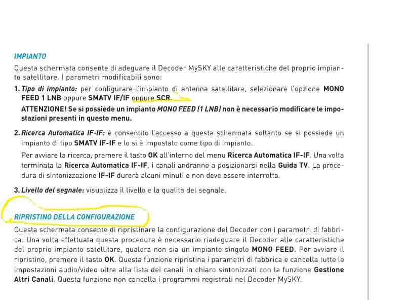

Sostituire illuminatore LNB con SCR
MAURO-6402 ha risposto a sevenhouses alla discussione in Impianti SAT
Ciaosevenhouses Prova la procedura di reset che ho trovato Ti allego foto. Prima scolleghi il decoder dalla linea elettrica, poi monti il nuovo lnb. Rialimenti il decoder (connesso con il nuovo lnb), e navivando nel menù istallazione fai il ripristino della configurazione dell'impianto. Poi devi rifare la ricerca canali. Spero che funzioni, -
Codificare telecomando su scheda Came ZBX74-78
Maurizio Colombi ha risposto a Onorio81 alla discussione in Cancelli elettrici
Fai attenzione! È il radiocomando che deve inviare il codice alla ricevente e non il contrario. Se il radiocomando non ha la funzione "genera codice" non puoi fare altro che fargli copiare il codice da un radiocomando che genera codici e poi, allora, potrai farlo apprendere alla ricevente. -
vecchio gruppo elettrogeno lombardini
Marco Fornaciari ha risposto a JR1987 alla discussione in Progettazione impianti elettrici civili e terziario
Che il progetto serva è inderogabile per le ragioni che ho esposto più sopra e che già sai, ma alla fine deve essere l'esecutivo e in ogni caso deve corrispondere alla reale realizzazione fisica: quindi solitamente lo si rende definito alla chiusura dei lavori, non sei un ente/impresa pubblico/a dove poi non è colpa di nessuno. Al limite se dovesse servirti anche un banale finanziamento bancario un semplice preventivo di massima basta, ma se sei il classico loro buon cliente ti finaziano senza problemi, anzi magari di danno anche di più senza voler sapere nulla del a cosa servono quegli Euro (esperienza). Di fatto si tratta di un lavoro di cablaggio, e forse di assemblaggio, da parte del tuo elettricista: spesso quei generatori hanno già un quadro di commutazione a bordo, ovvero a corredo, al quale basta portare la linea dal fornitore e la linea verso il tuo impianto elettrico. Elettricista e fornitore del generatore, che rilascieranno le loro dichiarazioni di conformità. La parte più impegnativa è di fatto posizionare il generatore. Magari se non li hai già aggiungi uno o più UPS per PC e registratori di cassa, giusto per coprire il tempo di avviamento e arresto del generatore. L'illuminazione di emergenza dovresti già averla. Poi ricordati che una volta alla settimana/10 giorni il generatore va avviato per essere certi dell'efficienza, escludendo la commutazione elettrica. -
Vecchio deumid. portatile guasto
Alessio Menditto ha risposto a omandar alla discussione in Scaldabagno - Stufe - Condizionatori/Deumidificatori portatili
Vecchio deumid. portatile guasto
giorgio17 ha risposto a omandar alla discussione in Scaldabagno - Stufe - Condizionatori/Deumidificatori portatili
Prova a condire l'insalata -
vecchio gruppo elettrogeno lombardini
JR1987 ha risposto a JR1987 alla discussione in Progettazione impianti elettrici civili e terziario
@Marco Fornaciari credevo fosse necessario prima partire dal progettista perché il locale supera i 200 m2 ?!? -
abbio90 ha iniziato a seguire Invertek Optidrive E cavo comunicazione
Ciao a tutti. Qualcuno saprebbe dirmi se sugli inverter Invertek Optidrive E posso comunicare attraverso il software OptiTools con un banale convertitore RS485 collegato con pinout corretto? Questo sarebbe il cavo originale indicato dal costruttore: https://www.invertekdrives.com/it/variable-frequency-drives/options/usb-pc-connection-kit
- Oggi
Convertitore AC/DC 380V per applicazione industriale - Confronto tra topologie
MusicIsLife ha inserito una discussione in Elettronica generica
Ciao, forum! Scrivo perché sto cercando un confronto per valutare quale sia la migliore topologia di convertitore AC/DC che dovrei scegliere per la progettazione di una scheda elettronica. Cerco di fornire più dati possibili. Devo progettare un convertitore che prenda in ingresso la tensione AC 380V e la converta in una tensione DC 48V sull'uscita. La potenza richiesta in uscita è circa 500W. L'applicazione è di tipo industriale. L'assorbimento non è 500W continuativi, ma in base a come vengono mosse elettrovalvole e/o carichi è di tipo impulsivo. In fase di avvio l'assorbimento è minimo (si parla comunque di qualche decina di W di assorbimento minimo) ed aumenta in modo impulsivo (ciclico) durante il funzionamento della macchina. Per potenze inferiori ho lavorato con dei flyback dove ho piazzato un mosfet SiC sul primario dopo il raddrizzatore trifase ed il banco di capacità sul DCLINK (circa 550VDC). Non conosco bene le topologie che possano essere efficienti per gestire 500W in uscita. Ho visto che esistono: - LLC Half-Bridge - LLC Full-Bridge - Phase-shifted Full-Bridge - Push-pull Avreste delle application notes da consigliarmi per fare un confronto tra le topologie indicate? Avreste altri suggerimenti da darmi su ulteriori topologie o considerazioni in merito a quelle che ho indicato? Vorrei lavorare su un convertitore che non dai troppi problemi dovuti al tuning di parametri e che sia abbastanza robusto, eventualmente a discapito di una efficienza leggermente inferiore. So, ad esempio, che i convertitori risonanti possono avere problemi di innesco dovuti alla tolleranza dei componenti che creano la risonanza. Grazie, Gabriele. -
Frigo da incasso atlantic 05 n2630skep 06 (Motore non si spegne)
Giuseppe19734 ha risposto a Giuseppe19734 alla discussione in Frigoriferi - Congelatori
lho lasciato acceso per circa 3 ore. Mettere al minimo la temperatura del frigo intendi che la manopola deve stare su 1 o 5 ? -
Vecchio deumid. portatile guasto
Alessio Menditto ha risposto a omandar alla discussione in Scaldabagno - Stufe - Condizionatori/Deumidificatori portatili
Il WD40, sebbene non vada bene per tutto, anche se usato su tutto, a volte fa veramente miracoli. Prossimamente mi ci laverò i denti. -
Vecchio deumid. portatile guasto
omandar ha risposto a omandar alla discussione in Scaldabagno - Stufe - Condizionatori/Deumidificatori portatili
Ringrazio entrambi per le informazioni e le indicazioni. Fortunatamente, dopo opportuna insistenza non esente da momenti di rotante sconforto, il secondo tentativo suggerito da Alessio sembra aver avuto successo. A quanto pare il miracolo si è compiuto e al momento l'apparecchio sta funzionando normalmente, con un flusso d'aria che, a giudicare dal confronto tra la mobilità della ventola del prima e quella del poi, probabilmente da parecchio tempo non ricordava. Grazie ancora e saluti. -
Pinzare strisce led
Leone2285 ha risposto a andyp alla discussione in Installazione impianti elettrici civili e terziario
Mi sa proprio che quei 60W sono il massimo con assorbimento continuo. Visto che ha la pinza potrebbe anche vedere l'assorbimento dalla rete dell'alimentatore; così può controllare l'efficienza di trasformazione. -
vecchio gruppo elettrogeno lombardini
Marco Fornaciari ha risposto a JR1987 alla discussione in Progettazione impianti elettrici civili e terziario
Fai fare almeno due preventivi progettisti/fornitori/installatori diversi, poi valuti le soluzioni proproste: sono lì apposta, e una prima valutazione di massima è tipicamente gratis. Tutti progettisti, per forza di cose sono indipendenti al 45% dai loro clienti instalaltori e per i restante 45% dai produttori di apparecchiature/macchine: in pratica non può essere diverso, norme e altri vincoli ormai non lasciano tanto spazio all'inventiva. Specialmente in questo caso, oltre al progettista, sono coinvolti due fornitori ben diversi, che spesso si trovano a lavorare assieme, se fosse un progetto di massima per ottenere finanziamenti il solo progettista basta (come nei lavori pubblici o nei grandi invetimenti da finaziare), tu devi risolvere a livello eseutivo un modesto problema e il prima possibile. Quindi passare prima da un mero progettista (che non lavora gratis) spendi e perdi tempo inutilmente. Già il tuo elettricista dovrebbe essere in grado di darti buone indicazioni, specialmente su fornitori di zona con tanto di assistenza. -
Civile abitazione passaggio da 3 kw a 6 kw
davidocq ha risposto a davidocq alla discussione in Progettazione impianti elettrici civili e terziario
"dove invieranno lo scarico della condensa dei singoli split: una tanica/secchio in vista in mezzo a una stanza non è proprio l'ideale." L'attico ha scarichi esterni a pavimento ovunque essendo un "tetto" per i sottostanti. -
Civile abitazione passaggio da 3 kw a 6 kw
Marco Fornaciari ha risposto a davidocq alla discussione in Progettazione impianti elettrici civili e terziario
Ormai tutti i climatizzatori in commercio, nei manuali indicano almeno un interrutore megnetoternmico da 10 o 16 A indipendente, quando non megnetotermico differenziale. Quindi come climatizzazione scegli quello che più di piace, magari considerando la professionalità di chi lo propone e l'assistenza in zona: tre preventivi sono sempre l'ideale, e che siano il più dettagliati possibile, non solo tot Euro. Considera anche in tipo di installazione proposta, con attenzione a dove invieranno lo scarico della condensa dei singoli split: una tanica/secchio in vista in mezzo a una stanza non è proprio l'ideale. -
Porta automatica funzionate ma la notte stacca il C32
Marco Fornaciari ha risposto a riosbiles alla discussione in Cancelli elettrici
Quel C32 scatta di differenziale o di di magnetotermico? E di che tipo é: A, AC, F? E pure che sensibilità ha 300 mA o 30 mA? E gli altri differenziaali sono collegati a valle di quello e che sensibilità hanno? Ma la fornitura è trifase o monofase? Vedo anche in interruttore tetrapolare. Lì senza avere sotto mano lo schema di quel quadro di distribuzione, si possono fare solo supposizioni generiche. Il trasformatore svolge anche la funzione di separatore galvanico, se fosse a massa l'avvolgimento primario il problema c'è in continuo, non solo di notte. Se va a massa il secondario non scatta nessun interruttore del tuo quadro di distribuzione, salvo si danneggi l'avvolgimento primario per sovraccarico. Che manchi la terra a quel trasformatore non è proprio una bella cosa, ma non cambierebbe il problema. -
Civile abitazione passaggio da 3 kw a 6 kw
davidocq ha risposto a davidocq alla discussione in Progettazione impianti elettrici civili e terziario
Certamente mi farò fare una super visione dell'intero impianto dal contatore fino in casa. Poi sentirò cosa mi si propone. Quindi resta da scegliere che modelli acquistare , marca e quant'altro. Sempre in ascolto... -
Sostituire illuminatore LNB con SCR
snipermosin ha risposto a sevenhouses alla discussione in Impianti SAT
dovrebbe andare, perchè il nuovo LNB è DcSS ed'è compatibile con la tecnologia SCR. Casomai prova a cambiare i canali con 1 e 3 invece di 1 e 2 -
ligabue ha iniziato a seguire Frigo da incasso atlantic 05 n2630skep 06 (Motore non si spegne)
Frigo da incasso atlantic 05 n2630skep 06 (Motore non si spegne)
ligabue ha risposto a Giuseppe19734 alla discussione in Frigoriferi - Congelatori
Da quanto tempo lo hai acceso? Dato che è stato fermo per un anno magari non ha ancora raggiunto la temperatura necessaria per il distacco... Prova a mettere al minimo la temperatura del frigorifero (intendo metterla più alta possibile) e verifica se stacca... Saluti -
Giobeghi ha aderito alla comunità
Civile abitazione passaggio da 3 kw a 6 kw
Marco Fornaciari ha risposto a davidocq alla discussione in Progettazione impianti elettrici civili e terziario
Intanto lascia perdere cosa hanno fatto gli altri condomini prima di te, magari scendono due volte al giorno a riarmare un interruttoe o/e devono continuamente scegliere se lavare o cucinare col forno, oppure stare al fresco. E se gli brucia il loro impianto elettrico potrai dire qualsosa, e agire di conseguenza, solo se ti convolge nelle tue proprietà, e magari i VVFF dichiarano delle inagibilita che ti coinvolgono. Ripeto, prima di ogni decissione fai verificare l'impianto elettrico a un tecnico, è indispensabile. Poi sarai felice usufruitore o vittima delle tue scelte. E come scrive DavideDaSerra potrebbero anche esserci due montanti, magari uniti in partenza, ma se di sezioni differenti dubito. P.S. Anche nel mio condominio hanno portato corrente alle macchine estrene dalla prima presa utile o plafoniera del balcone, ma trovo costantemente aperta la porta del locale contatori, io ho due macchine per la climatizzazione estiva e invernale con linee dedicate e MTD singoli e 6 kW = problemi zero** e accendo quello che mi pare quando mi pare. ** Che poi è la soluzione indicata sui loro manuali per non avere problemi, ma l'avrei fatto in ogni caso: ho anche un centralino esclusivamente dedicato a tutta la climatizzazione e la produzione di ACS. -
Civile abitazione passaggio da 3 kw a 6 kw
reka ha risposto a davidocq alla discussione in Progettazione impianti elettrici civili e terziario
basta cliccare "editor trasparente" prima di rispondere, ti toglie tutto da solo. ok, allora occorre sapere da cosa è composto quello al contatore e la linea che sale in casa -
Frigo da incasso atlantic 05 n2630skep 06 (Motore non si spegne)
Stefano Dalmo ha risposto a Giuseppe19734 alla discussione in Frigoriferi - Congelatori
Se ha un motore inverter , molto probabilmente con questo caldo non raggiunge la soglia per spegnersi , ma magari rallenta , riducendo la potenza di assorbimento, e quindi di raffreddamento , per cui è stato costruito . -
Civile abitazione passaggio da 3 kw a 6 kw
davidocq ha risposto a davidocq alla discussione in Progettazione impianti elettrici civili e terziario
A parte che ad ogni mia risposta il sito mi ripropone il mio ultimo post + eventuale quota di altri utenti...e devo cancellare tutto prima di scrivere. Allora , sì cambierei senz'altro il quadro "uniposcato" , da me... No il palazzo è nato cablato con la 240V. Ecco , forse ce la faccio con un mono split sui 10A e un dual split sui 16A , in ogni caso il terrazzo è un attico a ferro di cavallo e le linee tra split e macchine possono essere cortissime. Il dual split avrebbe la macchina esterna sotto tettoia (zona rientrante) riparata e sempre all'ombra , il mono split sarebbe sotto cornicione del tetto profondo 40 cm. mai colpito da insolazione diretta durante le 24h. -
Forno Whirpool mod. FCSM6 AKZ415/IX
Max Pisa ha inserito una discussione in Forni - Microonde - Cucine
Salve a tutti , chiedo cortesemente se qualcuno mi può aiutare, ho un forno modello in titolo che non da nessun codice di errore ma muovendo leggermente la manopola sx dei programmi si nota un falso contatto su qualsiasi posizione di programma. Chiedo, se si può sistemare o sostituire la manopola, prima di smontarlo volevo un vostro consiglio. Grazie -
Frigo da incasso atlantic 05 n2630skep 06 (Motore non si spegne)
Giuseppe19734 ha risposto a Giuseppe19734 alla discussione in Frigoriferi - Congelatori
il freezer congela ed il reparto frigo raffredda , il problema è che il motore non stacca mai
