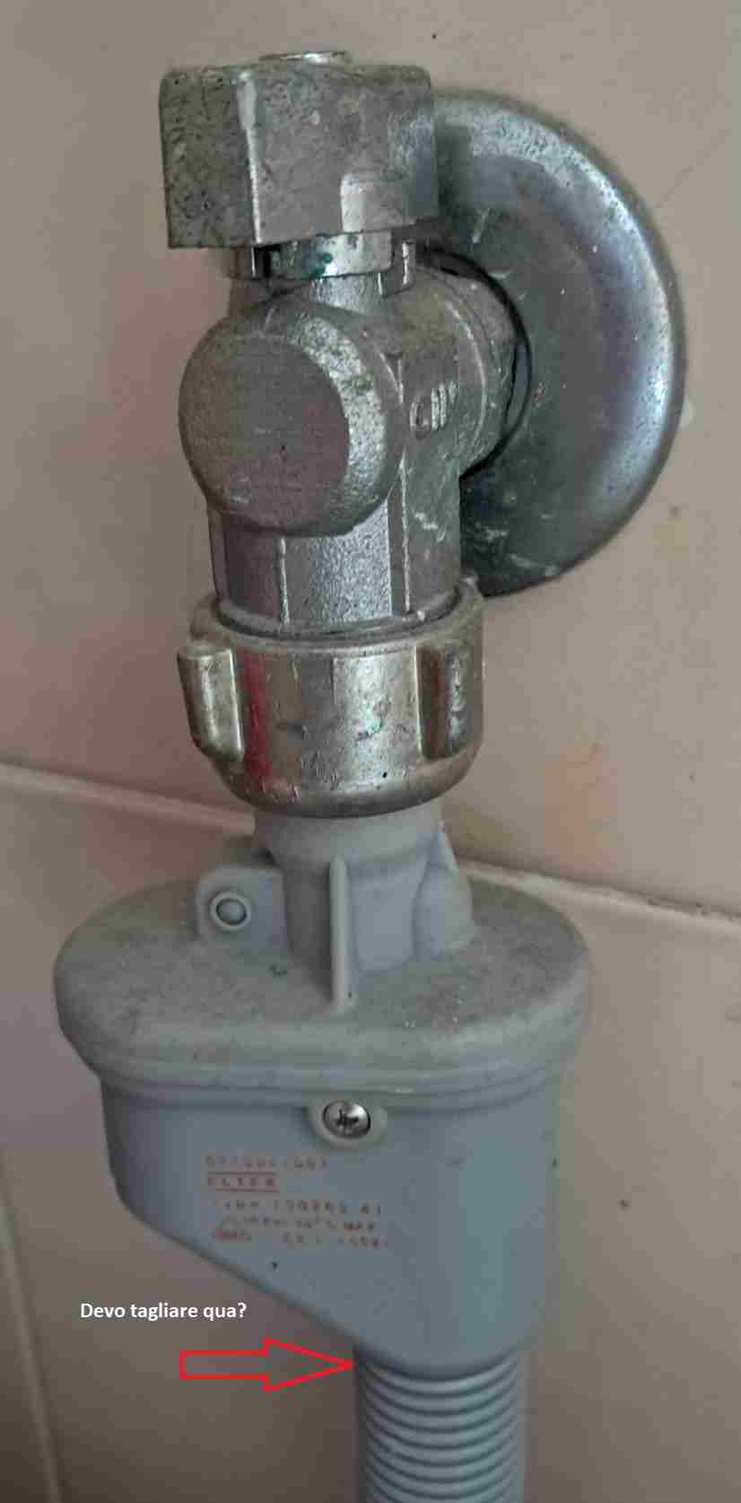

Utilizzo "volante" lavatrice BOSCH
armageddon63 ha risposto a armageddon63 alla discussione in Lavatrici - Asciugabiancheria
Interessante.... 🤔 Ma poi come faccio con il tubo di carico.... devo togliere tutta la parte in metallo e inserire l'attacco volante (tipo gomma da annaffiare giardino) e non succede nulla con la pressione dell'acqua che esce dal rubinetto? Oltretutto il tubo aveva già l'acqua stop (se non erro). (Vedi foto) -
Protezione Impianto Autoclave
Marco Fornaciari ha risposto a Gragnanese alla discussione in Quadri elettrici civili e terziario
3 kW per pompa o 1,5 kW per pompa? ** E gli interruttori installati adesso che taglia hanno? Corrente del magnetotermico? Tipo di differenziale: AC, A, B, F? La soglia del differenziale già la hai indicata = 30 mA. L'impianto di terra attorno alle pompe e ai tubi dell'acqua com'è realizzato? La resistenza di terra la sai? Quell'impianto, ovvero tutto l'impianto elettrico delle parti comuni del condominio avrà un progetto, lo hai? ** ** Considerato anche le altre utenze del condominio siamo oltre 6 kW, quindi il progetto del professioninista (no solo tecinco di installatore ) ci deve essere. In presenza di progetto quello che ti indichamo qui sul forum, di fatto sono solo opinioni o possibili soluzioni, anche se perfettamente uguali a quella del progettista che mette la firma. E non si può sostituire/aggiungere nulla senza una variazione nel progetto. - Oggi
Pulsantiera Esterna (Art. 343062) BTicino
Fiorenzo59 ha risposto a Fiorenzo59 alla discussione in Citofoni, videocitofoni e intercomunicanti
scusa, ma ora ho un problema mettendo il 9 in S 😞 i due pulsanti chiamano si tutti i videocitofoni ho : Master Classe 100X16E ( wi-fi) connesso con app slave1 Classe 100V16B slave2 Classe 100V16B ma mi sono accorto ora che mettendo il 9 il 100X non manda più la chiamata all' APP c'è qualcosa che sbaglio, ci sono alternative ? grazie -
Utilizzo "volante" lavatrice BOSCH
Nik-nak ha risposto a armageddon63 alla discussione in Lavatrici - Asciugabiancheria
Io per fare prove volanti in un bagno secondario, con lavatrici oppure idropulitrice, ho preso un adattatore da rubinetto come questo: https://amzn.eu/d/0e7xOE9W Poi mi sono fatto un classico tubo da giardino, con due attacchi rapidi: https://amzn.eu/d/08X9anzX Con questa configurazione mi collego all'idropulitrice. Per collegarti al tubo di carico della lavatrice, devi prendere un nipplo come questo: https://amzn.eu/d/01JgYxUN Verifica che il diametro del filetto del nipplo corrisponda a quello della lavatrice. Questa soluzione non implica modifiche idrauliche all'impianto, è veloce, e con meno di €10 al Tecnomat, te la cavi. -
ROBY 73 ha iniziato a seguire Unità di misura "sconosciute"
Buonasera Ragazzi, chiedo agli Antennisti (quelli veri), si dà il caso che non è il mio campo principale, però oggi per la prima volta mi sono imbattuto in un paio di misure fatte con il misuratore Televes H30 FLEX che mi indicano alle prese ad esempio "LKM 6,4db" e/o "LDPCBER <1.0E-06" (conoscevo i "CBER"), quindi vi chiedo cosa indicano di preciso? Inoltre, solo con una misura fatta direttamente sotto l'antenna (normale logaritmica di circa 25 anni fa), lo strumento mi indica alternativamente assieme ad un "bip" l'indicazione di "CORTOCIRCUITO Verificare Installazione", quindi presumo che ci possa essere il cavo o l'antenna stessa in cortocircuito, però i parametri mi sembrano corretti, anche a valle dell'amplificatore e/o delle prese, quindi vi chiedo quale possa essere il problema (qualora ci fosse). Grazie mille
Sostituire illuminatore LNB con SCR
sevenhouses ha risposto a sevenhouses alla discussione in Impianti SAT
Ti ringrazio per i preziosi suggerimenti. Sono tutti compatibili con sky? Io all'inizio pensavo di orientarmi verso un decoder della serie mysky hd, simile al mio, che consegnavano con l'abbonamento. Ad esempio il modello DRX892I-C che sembra meno datato del mio. Cosa ne pensi? -
ALLUMY ha iniziato a seguire alimentatore stabilizzato Zetagi mod.147
alimentatore stabilizzato Zetagi mod.147
ALLUMY ha risposto a Sergio Blascovich alla discussione in Elettronica Fai da te
Io ne avevo uno simile, comprato 35 anni fa per alimentare un baracchino ALAN48. Era dichiarato da 3A continui / 5A di picco (mai verificati ovviamente) ma ricordo che diventava bello caldo. Ricordo anche che la scheda elettronica montava 3 regolatori 7812, ma lo schema era leggermente diverso, quindi non posso aiutarti. Oggi di quell'alimentatore mi è rimasto solo l'involucro e il trasformatore originale, tutto il resto l'ho modificato per altri usi. -
Sostituire illuminatore LNB con SCR
ALLUMY ha risposto a sevenhouses alla discussione in Impianti SAT
Sennò c'è questo kit che costa come quel decoder usato, ma ti danno tutto, parabola, LNB TWIN (il decoder ha comunque le funzionalità SCR/dCSS), cavo, TiVuSat, e ha la funzione PVR su HardDisk o Pendrive esterni. -
alimentatore stabilizzato Zetagi mod.147
Leone2285 ha risposto a Sergio Blascovich alla discussione in Elettronica Fai da te
Noto che alla tua scheda è saltato letteralmente un pezzo. Le due resistenze dovrebbero formare un partitore resistivo per alzare il potenziale del pin che va a massa. In questo modo in uscita dovrebbe esserci una tensione di 13,8V che dovrebbe essere quella ideale per la carica. Con una tensione di 13,8V il led dovrebbe avere una resistenza in serie vicina a 1kohm. La resistenza integra sembra da 80ohm o mi sbaglio? Onestamente non mi torna nemmeno la resistenza da 4,7ohm del circuito che ho postato. Mantenendo quella da 560ohm per avere 1,8V con la massa ho calcolato una resistenza da 80ohm. Vediamo cosa dicono i più esperti. -
Sostituire illuminatore LNB con SCR
ALLUMY ha risposto a sevenhouses alla discussione in Impianti SAT
Esistono altri modelli anche più recenti, sempre con doppio ingresso SAT, ad esempio questo, però è FTA (non ha la CAM). Fai qualche ricerca anche tu, l'Humax è il primo che mi è venuto in mente, e so che ai tempi era un'ottimo brand. -
Videocitofono BPT CAME Lithos - non trasmette audio ai posti interni
ROBY 73 ha risposto a Feder1c0 alla discussione in Citofoni, videocitofoni e intercomunicanti
Ciao Feder1c0, Quasi sicuramente è così! Ottimo direi! -
Sostituire illuminatore LNB con SCR
ALLUMY ha risposto a sevenhouses alla discussione in Impianti SAT
Ho verificato: sì, ce li ha. Come si vede qui, ha tre connettori SAT, se vuoi collegarlo a un LNB TWIN Legacy, dovrai togliere quel ponticello ed entrare in LNB1 IN e in LNB2 IN. E' comunque un modello fuori produzione, ma usato si trova. -
Verusca ha aderito alla comunità
Sostituire illuminatore LNB con SCR
sevenhouses ha risposto a sevenhouses alla discussione in Impianti SAT
Ciao ALLUMY, Scusami mi sono spiegato male, il non era riferito all'usato, ossia usato e non. Sto cercando quello da te suggerito ma è quasi impossibile trovarlo -
maccameo ha iniziato a seguire Condizionatore ORION problemi di accensione unità interna.
Condizionatore ORION problemi di accensione unità interna.
maccameo ha inserito una discussione in Guasti/Problemi Climatizzazione
Ciao a tutti, possiedo un climatizzatore ORION 900 BTU non inverter, il quale era, mentre era in funzione, di colpo manca l'energia elettrica da parte dell'ENEL. Al ripristino dell'energia elettrica, essendo il clima acceso, si avvia l'accensione ma non va a buon fine poichè effettua la partenza e ad un certo punto inizia ad emettere il bip, il led della temperatura con illuminazione fievolissima con numeri parziali e la ventola che tentava di partire ma di fatto non andava continuando come già descritto, a tal punto da costringermi a staccare la corrente per faro smettere. In merito ho anche cliccato il tasto di reset senza esito. La scheda interessata dal problema la allego con foto, se qualcuno di voi mi può aiutare gliene sarei grato. Dopo il problema, ho effettuato la sostituzione dei condensatori poliestere e elettrolitici nonchè i due integrati vicini al processore senza rsito. -
SSD Corsair Force 3 lentissimo
giorgio17 ha risposto a armageddon63 alla discussione in Dischi fissi
Con quel computer installa una dietro Linux e vedrai la differenza. -
Ecco, ho iniziato a riprenderlo in mano. Ho sostituito il booster e ricreato quello che mancava. Accesa piano piano con le lampadine in serie, subito audio e sintonia ok. Lasciata a 230 dritta si vede molto molto debolmente solo col buio pesto in stanza. Immagine super zoomata, si vede solo il centro del monoscopio praticamente e appena alzo contrasto o luminosità va a nero completo. Io credo di avere bassa at. Le valvole py81, dy87 e pl500 sono nuove e funzionanti. Grazie, ciao
Protezione Impianto Autoclave
Gragnanese ha risposto a Gragnanese alla discussione in Quadri elettrici civili e terziario
tipo di azionamento, Lowara - Gruppo Di Pressione Trifase Potenza 3 Kw tensione trifase di alimentazione 380 Volt sezione della linea 10 mq lunghezza dal quadro all'autoclave mt 25 . -
Lavastoviglie Hotpoint LTF 11H132 fa saltare la corrente
Stefano Dalmo ha risposto a Feder1c0 alla discussione in Lavastoviglie
Perfetto 👌 grazie per la condivisione -
alimentatore stabilizzato Zetagi mod.147
Sergio Blascovich ha risposto a Sergio Blascovich alla discussione in Elettronica Fai da te
ti ringrazio dell'interessamento, guardando lo schema sembra che non sia uguale al mio alimentatore perche' il led sul mio, un capo va diretto al positivo senza la resistenza R3 . mentre sempre sul mio la resistenza la trovo che va al negativo. Ho montato i tre regolatori di tensione ora non so come collegare le altre due resistenze, inoltre sul mio i valori delle resistenze non mi sembrano uguali a quelle dello schema, allego foto, grazie per la risposta. -
alimentatore stabilizzato Zetagi mod.147
Sergio Blascovich ha risposto a Sergio Blascovich alla discussione in Elettronica Fai da te
ti ringrazio dell'interessamento, guardando lo schema sembra che non sia uguale al mio alimentatore perche' il led sul mio, un capo va diretto al positivo senza la resistenza R3 . mentre sempre sul mio la resistenza la trovo che va al negativo. Ho montato i tre regolatori di tensione ora non so come collegare le altre due resistenze, inoltre sul mio i valori delle resistenze non mi sembrano uguali a quelle dello schema, allego foto, grazie per la risposta. -
Condizionatori dual hisense
giorgio17 ha risposto a Santino Trimarchi alla discussione in Componenti Climatizzazione
Se metti il modello forse si riesce a capire se hanno qualche sistema tipo apertura finestre per poter spegnere solo la macchina interna.Sempre restando a quello che ha detto Alessio. -
Alessio Menditto ha iniziato a seguire Condizionatori dual hisense
Condizionatori dual hisense
Alessio Menditto ha risposto a Santino Trimarchi alla discussione in Componenti Climatizzazione
I clima inverter per definizione, sono fatti per rimanere “sempre accesi”, è nel sempre acceso il risparmio. Ovviamente se la camera rimane vuota per parecchio tempo, è giusto fermarlo, ma se gli ospiti entrano ed escono spesso non è una cosa fatta bene. Capisco comunque il tuo problema, aspetta pure pareri. -
Sostituire illuminatore LNB con SCR
ALLUMY ha risposto a sevenhouses alla discussione in Impianti SAT
Scusa mi era sfuggito questo dettaglio. Verifico se il modello che ti avevo consigliato ha due ingressi, perché se ne ha uno solo (ormai sono tutti così) non hai molte alternative all' SCR, ok? Volendo ci sarebbe il sistema if-if ma ti ci vuole un LNB di tipo statico e programmato sulle frequenze che desideri. Peccato che ogni tanto le spostano e ogni volta che succede lo dovrai smontare e fare riprogrammare, ed è una rottura di p.... Ma perché hai deciso di abbandonare il sistema SCR che da anni si usa tranquillamente ed è affidabile? Solo perché è il tuo decoder che non va bene? -
Santino Trimarchi ha iniziato a seguire Condizionatori dual hisense
Condizionatori dual hisense
Santino Trimarchi ha inserito una discussione in Componenti Climatizzazione
Salve a tutti e buona sera, Ho un Condizionatore dual hisense in un B&B e faccio due camere diverse camera 101 e camera 102, esiste un Moto che quando tolgo il badge della stanza 101 si spegne il condizionatore, e nella stanza 102 rimane acceso, o viceversa -
Ferro rowenta non eroga vapore
jack-vc09 ha risposto a jack-vc09 alla discussione in Piccoli elettrodomestici
Sembra proprio lui il problema, su Internet la trovo completa lunedì vedo in zona e se non lo trovo cambio tutto grazie ancora vi aggiorno una volta sostituito
