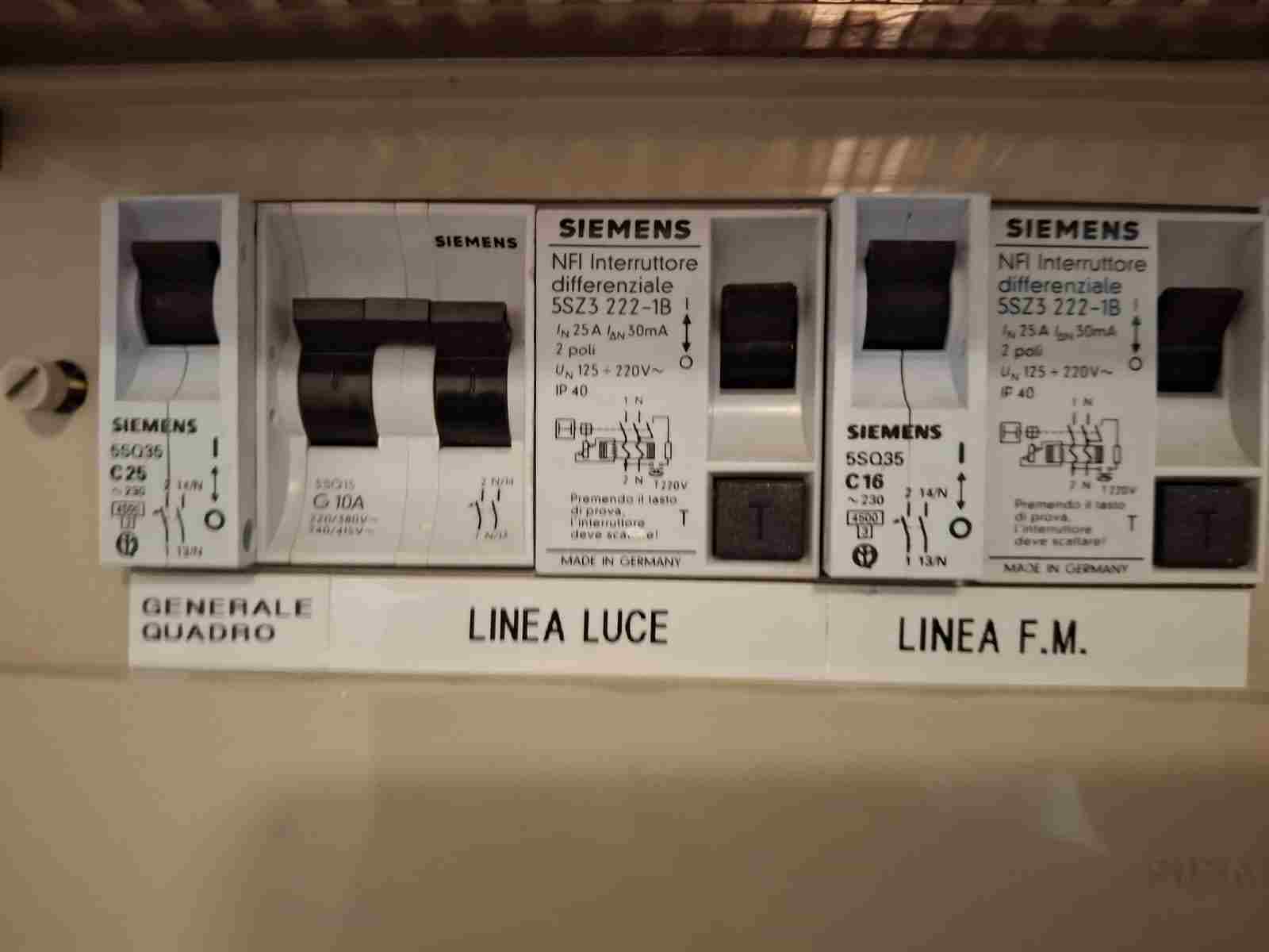

veneziano ha iniziato a seguire Apriporta si attiva da solo impianto Urmet 2VOICE
Apriporta si attiva da solo impianto Urmet 2VOICE
veneziano ha inserito una discussione in Citofoni, videocitofoni e intercomunicanti
Buongiorno a voi, premetto che nella funziona " Cerca " ho trovato sopratutto problemi di " NON APERTURA PORTA " . Il mio caso invece riguarda l'invio degli impulsi 12V in maniera ciclica (1 al secondo circa ) inviati alla elettroserratura. Come scritto in oggetto ho un impianto 2 VOICE 1083 con Video Citofoni 1750. Questo problema ni appare a random a distanza di giorno. L'impianto video funziona bene, suona, risponde e apre il cancello. Dopo un po di ore oppure il giorno dopo trovo il cancello pedonale aperto e sento gli impulsi alla elettroserratura. La cosa che ho fatto per adesso e scollegare la serratura (ho paura che si guasti qualcosa nell'impianto) per poi ricollegarla dopo qualche ora e voilà il problema è sparito. Per poi tronare il giorno dopo.....Ho pensato di avere i tasti apriporta incastrati ma li ho provati una per volta (3 unità) ma mi sembra tutto regolare. Ho provato anche a scollegare il pulsante dell'apertura manuale ma nulla. L'impianto è installato da tre anni e non ho mai avuto problemi. Adesso potrebbe essere una coincidenza ma il problema è uscito fuori dopo tre giorni di pioggia continua ed ho anche pensato a qualche corto circuito che fà scattare la serratura ma a quel punto resterebbe sempre eccitata la bobina invece qui è un invio ciclico regolare di impulsi. Che ne pensate ? Se avessi l'acqua nel posto esterno non funzionava più nulla giusto ? Spero di solllevare un problema già noto e non sconosciuto.....Ringrazio in anticipo chi mi potrà illuminare...... Grazie Saluti Veneziano -
Bosch maxx 7 carico acqua durante la centrifuga
specyenduro12 ha risposto a specyenduro12 alla discussione in Lavatrici - Asciugabiancheria
Si certo, che si usurino più in fretta non lo metto in discussione però su una lavatrice di 18 anni l'obiettivo è spenderci su il meno possibile. In ogni caso non riesco a capire il nesso tra spazzole "cinesi" e il carico acqua quando non deve. Ieri comunque ho tolto di nuovo le spazzole e ho visto che appoggiano quasi tutto, penso che in un paio di lavatrici saranno adattate completamente. Il fatto degli ammortizzatori finiti non potrebbe essere? -
mauri770 ha aderito alla comunità
BBropese ha iniziato a seguire Linea dedicata Piano Induzione
Linea dedicata Piano Induzione
BBropese ha inserito una discussione in Quadri elettrici civili e terziario
Buongiorno a tutti e ben ritrovati. Sto cambiando destinazione d'uso da ufficio ad appartamento. A breve mi installeranno la cucina, quindi ho fatto predisporre scarichi nuovi, ho fatto tirare tubo corrugato per lavatrice in bagno, lavastoviglie, forno, cappa e frigo in cucina e anche per il piano induzione. Tutte linee indipendenti che arrivano nella scatola di derivazione sotto il quadro principale che è ad un paio di metri dalla cucina e a 5 dal bagno. Quello che ho già fatto è tirare la linea da 2,5mmq verso la lavatrice collegandola sotto la linea da 16A. Se avessi spazio in quadro avrei azzardato ad arrangiarmi ma, come si vede dalla foto, mi manca spazio per aggiungere un MT dedicato per l'induzione, pensavo da 20A (anche se qualcuno mi ha detto che basta 16A).... ho già tirato la linea da 4mmq. Domanda, premesso che momentaneamente rimarrò con i 3KW ma sono intenzionato a passare ai 4.5KW a breve.... Guardando il quadro, se perdendo selettività, uno dei DIFF lo mettessi a valle del MT da 25A generale e ne togliessi uno dei DIFF, guadagnerei 2 moduli dove potrei aggiungere un MT da 20A per l'induzione. Mi consigliavano addiritture un MT+DIFF tipo A per il piano ad induz. Dovrei prevedere altro? Il potere di interruzione generale da 4500 è sufficiente? Vorrei spendere il meno possibile oggi... un domani magari si vedrà... Grazie Rossano Consigli? -
luka83 ha aderito alla comunità
CONSUMI IMPIANTO A PAVIMENTO
Alessio Menditto ha risposto a FEDERICOMA1594 alla discussione in Guasti/Problemi Riscaldamento
Devi solo fare andare la caldaia alla Minima temperatura di mandata possibile 24/24, se tu la fermi pensando di risparmiare, fai solo un danno, ricominciare a scaldare da zero tutta la massa radiante di quintali e quintali di cemento piastrelle mobili ecc è come il supplizio di Sisifo, destinato a riportare ogni volta in cima la pietra che poi immediatamente rotolava di nuovo a valle. Non è un giudizio, è una constatazione di chi ha fatto l’impianto e doveva spiegarti come funzionava, e se l’hai comprato già fatto, te lo doveva spiegare chi te l’ha venduto. -
Richiesta per siti aggiornati riguardanti stazioni emittenti del digitale terrestre per puntamento antenna
moroeno ha risposto a moroeno alla discussione in Impianti TV
Ciao a tutti, sto cercando qualche informazione per puntare correttamente un’antenna TV dal Comune di Savignano sul Panaro (MO). Ho visto che i trasmettitori del digitale terrestre di “Provvidenza Vecchia” e “Cà dei Fonsi – Via Lametta” risultano praticamente allineati sui 102° nord, quindi sulla stessa direzione teorica di puntamento dovrei vedere i canali elencati nell'immagine allegata. Vorrei chiedere: qualcuno sa se da Savignano sul Panaro (MO) è effettivamente possibile ricevere i segnali provenienti da questi due siti di trasmissione? i siti di trasmissione di Provvidenza Vecchia e Cà dei Fonsi irradiano il segnale TV a 360° oppure sono molto direzionali? In pratica, dalla mia posizione vorrei capire se rientro effettivamente nel lobo utile di irradiazione o se questi impianti “tagliano fuori” la mia zona.» Ogni esperienza o suggerimento è ben accetto, anche indicazioni su come verificare la copertura reale sul territorio. Grazie in anticipo a chi vorrà darmi una mano! -
Individuazione sezione cavo unipolare
roipnol ha risposto a roipnol alla discussione in Didattica elettrotecnica
Grazie mille -
CONSUMI IMPIANTO A PAVIMENTO
FEDERICOMA1594 ha risposto a FEDERICOMA1594 alla discussione in Guasti/Problemi Riscaldamento
Come dovrei impostarlo? Avevo posto un quesito cercando soluzioni , non giudizi. Grazie a chi mi risponderà con soluzioni pratiche da eseguire sul mio impianto -
CONSUMI IMPIANTO A PAVIMENTO
FEDERICOMA1594 ha risposto a FEDERICOMA1594 alla discussione in Guasti/Problemi Riscaldamento
Buongiorno a tutti, mi trovo in puglia ,quindi clima mite , Abito da poco in una casa appena ristrutturata riscaldata con impianto a pavimento su due livelli: piano terra 100 mq e piano primo circa 25 mq. Il tutto riscaldato da una caldaia baxi 24 kw attualmente alimentata a gpl . L'impianto attualmente funziona in questo modo : ci sono due termostati vemer ( uno per piano) che fanno aprire e chiudere le rispettive elettrovalvole e quindi partire la caldaia. Sono settati a 20 gradi, quindi a 19.7 gradi aprono e chiudono dopo 3-4 ore quando il termostato arriva a 20 gradi. Poi la casa riesce a mantenere la temperatura per 6-7 ore e il ciclo riparte. Come confort la sensazione è ottimale in tutta la casa. Il problema è che nel momento in cui la caldaia stacca a 20 gradi fino a quando non riparte l'impianto si raffredda completamente e quindi si riparte sempre da 0. Temperatura mandata caldaia per acqua riscaldamento : 38 gradi Il mio quesito: per diminuire i consumi, che attualmente sono 26 euro di gpl ogni 2-3 giorni, cosa potrei fare???? Ho provato ad aumentare l'intervallo da 0.3 a 0.4 che fa attivare l'elettrovalcola e partire il termostato,ma la situazione non cambia molto. Passare al metano cambierebbe di molto la situazione??? La pompa di calore per il momento non possiamo permettercela. -
Alessio Menditto ha iniziato a seguire CONSUMI IMPIANTO A PAVIMENTO
CONSUMI IMPIANTO A PAVIMENTO
Alessio Menditto ha risposto a FEDERICOMA1594 alla discussione in Guasti/Problemi Riscaldamento
Come solito, si sta facendo funzionare un pavimento radiante come fosse un impianto a termosifoni, tenendo conto che non sono la stessa cosa, ma che anzi uno è l’OPPOSTO dell altro, non può funzionare che male. Per i consumi, impostalo come si dovrebbe e poi si può fare il conto più preciso. -
robertosalemi ha iniziato a seguire Centralina Nice OX4T: led lampeggianti
Centralina Nice OX4T: led lampeggianti
robertosalemi ha inserito una discussione in Cancelli elettrici
Ciao a tutti! Ho una centralina Nice OX4T. Da qualche giorno la centralina non risponde più ai telecomandi: non si sentono scattare i relè e i LED interni lampeggiano in modo anomalo. Qui un breve video del comportamento! Consultando il manuale non sono riuscito a capire la possibile causa del problema. Avete qualche idea sul possibile problema? Grazie -
Livio Orsini ha iniziato a seguire Individuazione sezione cavo unipolare , CONSUMI IMPIANTO A PAVIMENTO e Caldaia ibrida Immergas victrix 24 hy+ pompa di calore Audax DH 4.
CONSUMI IMPIANTO A PAVIMENTO
Livio Orsini ha risposto a FEDERICOMA1594 alla discussione in Guasti/Problemi Riscaldamento
FEDERICOMA159, scrivere atutte maiuscole equivale a strillare e questo è piuttosto scortese per chi ti legge. -
Caldaia ibrida Immergas victrix 24 hy+ pompa di calore Audax DH 4.
Livio Orsini ha risposto a Marco.ma alla discussione in Guasti/Problemi Riscaldamento
Se hai necessità di altre informazioni apri una nuova discussione. Altrimenti contatta direttamente Batta visto che sembra siate della stesa zona.😉 -
Individuazione sezione cavo unipolare
Livio Orsini ha risposto a roipnol alla discussione in Didattica elettrotecnica
Se usi un micrometro, detto anche palmer, e ripeti la misura su più punti, ottieni una misura sufficiente precisa del diametro. Poi applichi la formula (diamtetro/2)2 * 3,14 ed ottieni la sezione. Facile che risulti più scarsa del suo valore nominale, visti i costi del rame i produttori tendono a stare al limite della tolleranza; poi si giustificano affermando che loro forniscono la resistenza in ohm per 100m - Oggi
Gian Luigi1960 ha aderito alla comunità
Stefano Dalmo ha iniziato a seguire Caldaia Baxi Modello Eco 3 problema riscaldamento
Caldaia Baxi Modello Eco 3 problema riscaldamento
Stefano Dalmo ha risposto a palmieri alla discussione in Guasti/Problemi Riscaldamento
Potrebbe essere l’anticongelamento che si attiva durante la notte , quando la temperatura esterna raggiunge determinate temperature , verso lo zero . o magari il sensore preposto , quello del riscaldamento , ad avere problemi e farla partire anche se non ce ne sarebbe bisogno . -
Baxi EVOLUTION PRIME 26 calo pressione
piergius ha risposto a LuigiC23 alla discussione in Guasti/Problemi Riscaldamento
. Infatti così facendo elimini più aria. - .. Come suggerisce Stefano, bisogna monitorare l' andamento della Pressione per mezz' ora o più, con tutti i Radiatori aperti e tutte le eventuali Zone attivate . - Fai sapere cosa riscontri ! - Buona giornata ! -
CONSUMI IMPIANTO A PAVIMENTO
FEDERICOMA1594 ha inserito una discussione in Guasti/Problemi Riscaldamento
BUONGIORNO A TUTTI, MI TROVO IN PUGLIA ,QUINDI CLIMA MITE , ABITO DA POCO IN UNA CASA APPENA RISTRUTTURATA RISCALDATA CON IMPIANTO A PAVIMENTO SU DUE LIVELLI: PIANO TERRA 100 MQ E PIANO PRIMO CIRCA 25 MQ. IL TUTTO RISCALDATO DA UNA CALDAIA BAXI 24 KW ATTUALMENTE ALIMENTATA A GPL . L'IMPIANTO ATTUALMENTE FUNZIONA IN QUESTO MODO : CI SONO DUE TERMOSTATI VEMER ( UNO PER PIANO) CHE FANNO APRIRE E CHIUDERE LE RISPETTIVE ELETTROVALVOLE E QUINDI PARTIRE LA CALDAIA. SONO SETTATI A 20 GRADI, QUINDI A 19.7 GRADI APRONO E CHIUDONO DOPO 3-4 ORE QUANDO IL TERMOSTATO ARRIVA A 20 GRADI. POI LA CASA RIESCE A MANTENERE LA TEMPERATURA PER 6-7 ORE E IL CICLO RIPARTE. COME CONFORT LA SENSAZIONE è OTTIMALE IN TUTTA LA CASA. IL PROBLEMA è CHE NEL MOMENTO IN CUI LA CALDAIA STACCA A 20 GRADI FINO A QUANDO NON RIPARTE L'IMPIANTO SI RAFFREDDA COMPLETAMENTE E QUINDI SI RIPARTE SEMPRE DA 0. TEMPERATURA MANDATA CALDAIA PER ACQUA RISCALDAMENTO : 38 GRADI IL MIO QUESITO: PER DIMINUIRE I CONSUMI, CHE ATTUALMENTE SONO 26 EURO DI GPL OGNI 2-3 GIORNI, COSA POTREI FARE???? HO PROVATO AD AUMENTARE L'INTERVALLO DA 0.3 A 0.4 CHE FA ATTIVARE L'ELETTROVALCOLA E PARTIRE IL TERMOSTATO,MA LA SITUAZIONE NON CAMBIA MOLTO. PASSARE AL METANO CAMBIEREBBE DI MOLTO LA SITUAZIONE??? LA POMPA DI CALORE PER IL MOMENTO NON POSSIAMO PERMETTERCELA. GRAZIE A CHI RISPONDERA'. -
Caldaia ibrida Immergas victrix 24 hy+ pompa di calore Audax DH 4.
batta ha risposto a Marco.ma alla discussione in Guasti/Problemi Riscaldamento
Anche se, come ti è stato fatto notare, non sono consentiti accodamenti, mi pare che il problema sia attinente. Casomai, il moderatore darà una tiratina d'orecchi anche a me 😉 Io non sono un tecnico in questo settore, mi occupo di automazione industriale, non di termotecnica. Ho solo riportato la mia esperienza personale. Detto questo, non serve tenere appositamente acceso il riscaldamento anche di notte, perché la caldaia ha già una funzione antigelo, e si attiva in automatico se la temperatura scende sotto una certa soglia (credo 7 °C). Non serve dire che l'impianto deve essere alimentato e la caldaia NON deve essere in blocco. Quindi, la valvola antigelo, se la caldaia è regolarmente alimentata, è accesa e non è in blocco, non servirebbe, perché è il sistema stesso che provvede a riscaldare l'acqua perché non geli. Ma se la caldaia va in blocco per qualsiasi motivo, o in caso di blackout, nessuno può riscaldare l'acqua. Ecco che, a questo punto, diventa indispensabile scaricare l'acqua prima che geli, ed è proprio quello che dovrebbe fare questa valvola. Valvola che però si è rivelata difettosa sul mio impianto, sull'impianto del mio vicino di casa (identtico) e su altri impianti. Mi pare evidente che si tratti di un componente difettoso che richiederebbe un richiamo ufficiale della casa. -
Individuazione sezione cavo unipolare
roipnol ha risposto a roipnol alla discussione in Didattica elettrotecnica
Ti ringrazio per la risposta, ma la misura diretta del conduttore so che può non essere precisa, appunto mi chiedevo se esistesse un'alternativa -
xpavel ha aderito alla comunità
FEDERICOMA1594 ha aderito alla comunità
Tecnoblock vcw 180 xe - ACS attacca e stacca in continuazione
mick64 ha risposto a mick64 alla discussione in Guasti/Problemi Riscaldamento
Rimontato secondario, e rubinetto di carico. Sembra tutto ok. Solo una domanda, quanto deve essere la pressione dell'acqua in ingresso ( la pressione della rete idrica è circa 4 bar) A questo punto la mia caldaia è quasi interamente revisionata nella parte idraulica, tranne la tre vie. E grazie a te adrobe ho imparato anche un sacco di cose Grazie di nuovo -
Se hai il progetto sorgente in V11 lo puoi aggiornare alla V13 e poi scaricarlo nella CPU. Ma se quello che vuoi fare è prelevare il programma dalla CPU, allora devi usare la stessa versione di TIA Portal. E, nelle vecchie CPU, non è detto che si riesca a fare l'upload completo.
Hai provato a misurare con un tester la tensione sui pin 2-3 del convertitore, e sui pin 1-3 del modulo analogico? E, anche se il negativo è sempre lo stesso, hai provato a portare sul pin 3 del modulo analogico un filo che arriva direttamente dal pin 2 del convertitore?
fisica ha iniziato a seguire Bosch maxx 7 carico acqua durante la centrifuga
Bosch maxx 7 carico acqua durante la centrifuga
fisica ha risposto a specyenduro12 alla discussione in Lavatrici - Asciugabiancheria
Le spazzole cosiddette "cinesi", ma prodotte da chiunque, si riconoscono di solito per la loro durezza, tendono a consumarsi male e fanno contatto meno bene. Le tolleranze costruttive sono peggiori, per cui scorrono meno bene nelle sedi. Le molle non sempre esercitano la sufficiente pressione, parametro fondamentale durante il consumo. -
Bosch maxx 7 carico acqua durante la centrifuga
specyenduro12 ha risposto a specyenduro12 alla discussione in Lavatrici - Asciugabiancheria
Si il taglio l'ho anche ricontrollato ed è nel verso giusto. Ma in che modo le spazzole "cinesi" potrebbero causare questo problema? Avevi provato a tenerle un po per farle adattare? Potrebbe essere dovuto ad una sorta di interferenza per l'eccessivo scintillamento? -
Individuazione sezione cavo unipolare
rubio2002it ha risposto a roipnol alla discussione in Didattica elettrotecnica
Ciao, raggio X raggio X 3,14 -
Individuazione sezione cavo unipolare
roipnol ha inserito una discussione in Didattica elettrotecnica
Buongiorno, vorrei sapere se in alternativa alla lettura dell'etichetta, la misura con calibro del diametro del conduttore in rame (da cui ricavare l'area della sezione in mm^2), esista un modo per individuare la sezione appunto, di un cavo unipolare. Grazie mille
