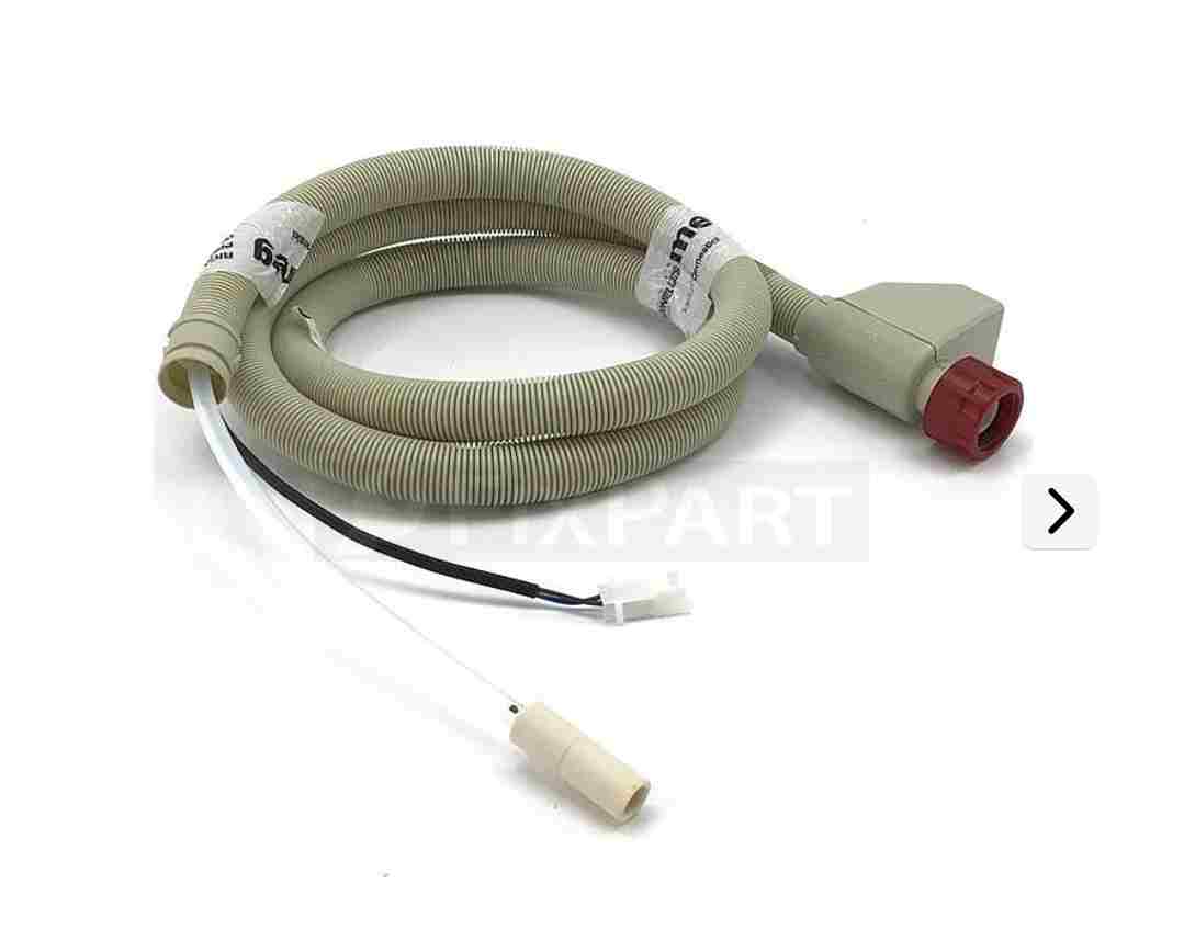

Stefano Dalmo ha iniziato a seguire Perdita acqua interna SMG ST324L
Perdita acqua interna SMG ST324L
Stefano Dalmo ha risposto a tribal123 alla discussione in Lavastoviglie
Se ha questo tubo , va sostituito tutto il tubo , come da foto -
Sintonizzatore Tecnics sts8
tanu ha risposto a tanu alla discussione in Radio - Stereo - Autoradio - HiFi - CD - DVD
Grazie ho risolto non era l'interruttore ma 2 condensatori di filtro 2600 16v -
Perdita acqua interna SMG ST324L
tribal123 ha risposto a tribal123 alla discussione in Lavastoviglie
Errore 72 unità interna hisense AKT26UR4RK4
giorgio17 ha risposto a luckysquid alla discussione in Guasti/Problemi Climatizzazione
https://www.manual.nz/hisense/akt26ur4rk8/manual https://device.report/hisense/console https://www.manualslib.com/manual/3023605/Hisense-Akt26ur4rk4.html#manual qua trovi tutto -
PWM per motore CC con optoisolatore 12V cc 320Vcc
Leone2285 ha risposto a NerioTercon alla discussione in Elettronica generica
Noto che il link non funziona, provate questo: https://it.aliexpress.com/item/1005004057836833.html - Oggi
PWM per motore CC con optoisolatore 12V cc 320Vcc
Leone2285 ha risposto a NerioTercon alla discussione in Elettronica generica
Ho trovato questo articolo. Può andare bene per questo scopo? Ho appena trovato questo articolo su AliExpress: Regolatore di velocità per motore DC 10A 500W 1000W per motore a coppia CC https://a.aliexpress.com/_EHzpOGI -
Vecchio TV plasma JQ non si connette al nuovo decoder tramite hdmi
Dumah Brazorf ha risposto a wpim10 alla discussione in Altre marche TV
Forse, e dico forse, un affare del genere potrebbe risolvere? https://www.amazon.it/Assmann-70466-Digitus-Emulatore-estensore/dp/B079Z3LZLY -
Robin Luo ha aderito alla comunità
Vecchio TV plasma JQ non si connette al nuovo decoder tramite hdmi
Leone2285 ha risposto a wpim10 alla discussione in Altre marche TV
Magari lo hai già visto io ho trovato che esiste una protezione anticopia: HDCP (High-bandwidth Digital Content Protection). I decoder più moderni richiedono che lo schermo sia compatibile con questa protezione anticopia per mostrare le immagini. -
PWM per motore CC con optoisolatore 12V cc 320Vcc
Livio Orsini ha risposto a NerioTercon alla discussione in Elettronica generica
Il crossposting è molto sgradito perchè molti, me compreso, lo considerano una mancanza di fiducia verso chi spende del tempo per cercare di aiutare. No hai ricevuto anche consigli, che hai bellamente ingnorato. Anzi hai scritto che il circuito funzionava perfettamente. Questo significava che eri soddisfatto e ti andava tutto bene. Cosa avremmo dovuto consigliarti? Poi hai pubblicato un schema di una nuova versione dove, oltre ad aver cambiato completamente filosofia, hai accolto alcuni consigli come un alimentatore serio per la bassa tensione, un generatore di PWM più professionale ed un pilotaggio del mosfet eseguito in modo almeno decente, anche se io continuo a preferire un apposito drive. Io queste osservazioni le ho scritte a commento del tuo ultimo schema. Ora sta a te. A meno che tu creda che ci sia qualcuno che monti il circuito e lo verifichi in vece tua. Se hai domande specifiche, pubblicale ed otterrai comunque una risposta. -
LG problema led alimentatore EAX64427101(1.4)
Dumah Brazorf ha risposto a smoking_bianco alla discussione in LG - Goldstar
la discrepanza è minima ed è data dai cavetti che hai usato per misurare le resistenze. hai smontato il pannello già che c'eri potevi sostituire le barre led sulla fiducia, se quel tv ha 10 anni di sicuro non dureranno ancora molto. se poi è uno di quei modelli che usa una singola striscia in basso è ancora peggio. -
PWM per motore CC con optoisolatore 12V cc 320Vcc
NerioTercon ha risposto a NerioTercon alla discussione in Elettronica generica
SCUSATE, non sapevo che fosse vietato fare la stessa domanda ad altri forum, che comunque vedo che seguite anche Voi! Forse ho sbagliato qualcosa nel modo di chiedere aiuto all'inizio, ma invece di spiegazioni ho ricevuto solo critiche, poi più niente, non perchè non mi fidassi ma perchè da regolamento non è corretto sollecitare le risposte, ieri ho posto il quesito ad un altro forum sperando di avere un consiglio. Ho sbagliato tanto di nuovo? Scusate ancora non lo farò più. -
Ale capri ha aderito alla comunità
LG problema led alimentatore EAX64427101(1.4)
smoking_bianco ha inserito una discussione in LG - Goldstar
Ho un problema con questo alimentatore la spia gialla lampeggia come sempre 4 volte ma non e un problema dei led che ho testato smontando il pannello.... la tensione ai capi dei led inizialmente come accendi la tv e presente infatti tutta la tv si accende e si vede tutto bene ma dura 3/4 secondi poi scompare la retro illuminazione e si sente solo l'audio del canale.... nella scheda ho testato tutto condensatori diodi mosfet non ho potuto testare il pwm ma provero a cambiarlo pero ho notato queste due resistenze con dei valori particolarmente sballati ma non fisicamente rovinati...vi posto le foto per capire se secondo voi sn off...stasera le sostituisco ma i valori sembrano proprio sballatucci... chiunque potesse avere un consiglio da darmi su questo alimentatore vi ringrazio.... -
PWM per motore CC con optoisolatore 12V cc 320Vcc
Livio Orsini ha risposto a NerioTercon alla discussione in Elettronica generica
Siamo alle solite: un utente che non si fida. - Ieri
Stefano Dalmo ha iniziato a seguire Ferro con caldaia Rowenta VR8317/ FO/A104022 Spie lampeggiano e Ring Intercom Video + Elvox 6324 / R631
Ring Intercom Video + Elvox 6324 / R631
OxxeLocK ha inserito una discussione in Citofoni, videocitofoni e intercomunicanti
Buongiorno, ho un problema di interfaccia tra impianto citofonico e Ring Intercom Video, temo che il mio caso sia troppo complicato per essere gestito dal Ring, almeno se è così mi metto l’anima in pace e faccio il reso. L’impianto ha 2 posti esterni: - uno all’ingresso del residence, dal quale viene effettuata la chiamata selezionando il mio interno; - uno all’ingresso del mio condominio dove è presente il classico tasto di fianco al mio nome. In entrambi i casi il 6324 riceve audio e video dal posto esterno da cui viene effettuata la chiamata. Tralascio per il momento che ci sono una sbarra e un portone che necessiterebbero 2 distinti comandi di apertura… Ho installato il ring come da tutorial via app, ma ho il problema (come tantissimi altri) che mi arrivano le chiamate di tutti i condomini. Oltre al fatto che non discrimina le 2 videocamere dei 2 posti esterni: mi fa vedere sullo smartphone la videocamera dell’ingresso del condominio anche quando viene effettuata la chiamata dall’ingresso del residence. Secondo chat gpt, in base alle foto mandate, l’impianto è Digibus. Leggevo di modifiche con relè o diodi, che però col mio tipo di impianto non risolverebbero nulla… L’unica cosa che eventualmente mi è venuta in mente potrebbe essere quella di collegare il ring in “modalità analogica” alla scheda madre del 6324 intercettando audio in-out/chiamata/apertura portone…dal momento che all’interno ci dovrebbe essere il relè che filtra le chiamate degli altri condomini. Però anche così sembra abbastanza fantascientifica come soluzione. Se per caso avete idee/soluzioni sono tutt’orecchi. Grazie! -
Come promesso vi aggiorno: hanno contattato il servizio clienti è gli hanno spedito il ricambio originale, motore con manico, ad un prezzo attorno ai 120€. Quindi hanno mantenuto quanto mi avevano riferito e direi ad un costo accettabile visto il costo del dispositivo nuovo. Adesso se non hanno buttato il vecchio motore vedrò di farmelo dare per poter indagare con più tranquillità.
gioben ha aderito alla comunità
Vibrazioni e direct drive
Marco Fornaciari ha risposto a Aequis alla discussione in Lavatrici - Asciugabiancheria
Lì ti trovi con una somma di amplificatori della vibrazione, a partire dal pavimento non rigido, al quale si somma la frequenza della vibrazioni e le lunghezze e forma di pareti e travi portani. Ho lo stesso problema con la cappa della cucina, che è grande, e con alcuni rubinetti miscelatori. In questi casi bisogna lavorare a strati, almeno per la lavatrice: - pavimento - tappeto - asse di legno o lamiera 3 mm - tappeto - asse di legno o lamiera 3 mm. Quindi procedere al livellamento quando la lavatrice centrifuga, giusto per trovare la migliore posizione che riduce al minimo le vibrazioni trasmesse all'edifico: con la bolla non lo risolvi. Il sistema è utilizzato anche per le macchine utensili, anzi alcuni tipi di piedi antivibranti sono proproi costruiti così. Che poi le lavatrici LG siano noiose sono il primo a confermarlo, dato che un anno fa in emergenza ho trovato in rapida consegna solo una slim LG e quindi ho espeienza. -
Sostituzione Videocitofono Urmet 1204 d002A con uno più recente
Roberto Garoscio ha risposto a Bentel79 alla discussione in Citofoni, videocitofoni e intercomunicanti
Mi risulta il contrario, la tua è una chiamata elettronica ed è sicuramente forte, puoi comunque diminuirne l’intensità con il relativo selettore a lato cornetta. -
Montacarichi Yamato
Marco Fornaciari ha risposto a francodelta alla discussione in Azionamenti motori passo-passo
Lo schema lo posso fare, però poi ti dei arrangiare per la corrispondenza lato motore, dato che non ho lo schema: magari se guardi nel coperchio della morsettiera del motore c'è. Ma cercando in rete con questa frase "pulsantiera per paranco monofase" escono alcune pulsantire come la tua: - una venduta come ricambio Yamato - altre di fatto uguali, ma vendute come ricambio generico. Hanno il cavo già cablato e con i fili colorati come il tuo, pertanto ti conviene prendere una di quelle e collegare lato motore i fili come gli attuali. Probabilmente se chiedi al tuo ferramenta riesce a procurartela pure lui. Ho trovato anche una discussione del 2021 con una foto e lo schema della tua pulsantiera -
Elvox 838 e Urmet 1130/16
ROBY 73 ha risposto a Freddydomina88 alla discussione in Citofoni, videocitofoni e intercomunicanti
Te lo richiedo un'ultima volta, poi ci rinuncio: Intendo dal lato citofono. Hai già individuato i fili che erano collegati nei tre (o meglio due) pulsanti ausiliari per l'accensione delle luci scale e apri porta secondaria? fili per il comune avresti nel citofono. Quando parli di "morsetto 6", intendi quello del citofono 1130/16? Riesci a postare una foto dei fili al citofono e descriverne le varie funzioni visto che hai scritto che:....... Allora vuoi postarla sta foto di questi fili e la loro descrizione uno per uno per come li hai rilevati, oppure no? Altrimenti in tutta sincerità ti dico <<ciao e arrangiati>>. NON badare alla scritta sotto in rosso "Accorcia il rame, grazie", e nemmeno che il citofono è un 1133/15 e non 1130/16, ho preso una foto che avevo già modificato anni fa solo per spiegare a un altro utente come fare a eliminare i due fili neri che escono dalla scheda e collegare i fili diretti al ronzatore che in quel caso erano rosso e verde, ma per te possono essere di qualsiasi altro colore che scopriremo solo dopo che avrai postato la foto richiesta sopra. In teoria potresti anche provare, ma rischieresti che nel mezzo dell'impianto ci sia una giunzione fatta male o che "cambia direzione / polarità" e poi vai in confusione ancora più di adesso. -
Sostituzione Videocitofono Urmet 1204 d002A con uno più recente
Bentel79 ha risposto a Bentel79 alla discussione in Citofoni, videocitofoni e intercomunicanti
Ciao Roberto, esatto, una suoneria aggiuntiva perché un mio amico che ha lo stesso citofono mi ha detto che la suoneria della chiamata è abbastanza bassa. Ti risulta? Nel caso, tra la 9854/52 e la 9854/55, qual è quella compatibile? Grazie ancora! -
Montacarichi Yamato
Leone2285 ha risposto a francodelta alla discussione in Azionamenti motori passo-passo
Guardando qualche video ho visto che la pulsantiera può essere causa di strani malfunzionamenti. -
Vibrazioni e direct drive
Aequis ha risposto a Aequis alla discussione in Lavatrici - Asciugabiancheria
Capisco i dubbi, provo a rispondere a entrambi. Il problema è assolutamente strutturale, ma come ho già spiegato, mi trovo nella situazione di dover scegliere (per altri, non per me) un modello che riesca a ridurre il più possibile le vibrazioni, indipendentemente da come o quanto essa venga riempita, comprendendo benissimo che ovviamente anche un ottimo prodotto se usato male darà problemi (si spera meno di uno scarso, tuttavia). Anche perchè poi ad usarla non sarò io, quindi se la riempiono male non ci posso fare nulla. Comunque posso garantire che ad oggi le vibrazioni si sentono comunque, in qualsiasi modo venga riempita, quindi fare un tentativo con un modello più performante per me ha senso. Ho visto, è chiaramente top di gamma e ha dei meccanismi di ammortizzazione interessanti, assolutamente la considero tra le opzioni -
Ferro con caldaia Rowenta VR8317/ FO/A104022 Spie lampeggiano
ecate ha risposto a ecate alla discussione in Piccoli elettrodomestici
ottimo aiuto! -
Ferro con caldaia Rowenta VR8317/ FO/A104022 Spie lampeggiano
Stefano Dalmo ha risposto a ecate alla discussione in Piccoli elettrodomestici
Se la resistenza della caldaia è buona e i termostati di sicurezza sono chiusi , molto probabilmente si deve guardare la scheda . -
Errore 72 unità interna hisense AKT26UR4RK4
luckysquid ha risposto a luckysquid alla discussione in Guasti/Problemi Climatizzazione
è proprio quello che mi ha fatto desistere, in un primo momento stavo accettando il preventivo (sepur fin troppo alto) per rientrare dell'anticipo ed anche perchè il mio tecnico non era in grado di procurare il pezzo. Ma quando mi hai illuminato sul "lavoro necessita svuotamento gas" ed avendo la certezza che non conoscevano la "macchina" ho deciso di procedere diversamente. Sia chiaro io sono dalla parte dei tecnici, ed avevo chiamato il cat proprio per non aver sorprese. Ma a mio parere l'anno fatta grossa... Non si può sperimentare a spese del cliente. Vedendo la macchina non si sono minimamente preoccupati del discorso gas ecc, neppure sanno dove è locata la macchina esterna... un errore non da poco, per inciso il motore è su un terrazzino non servito da scale e non è facilmente raggiungibile. (è stato messo lì in fase di ristrutturazione facilitati dai ponteggi e purtroppo non c'era altro posto). Perciò non puoi stimare a occhio un preventivo o non sapere cosa vai a fare ecc come hanno fatto loro... Se uno conosce il lavoro e quelle macchine, la posizione della macchina esterna è la prima cosa che deve guardare. Non per ultimo il discorso, intanto mi dai X se poi non è solo X (e sei tu che con l'uscita non riesci ad accertare che sia solo X) ti dico quanto sarà X+Y (ma solo dopo). Invece poi viene fuori che con delle misure "ignoranti" con il tester si poteva capire e in qualche modo battezzare che fosse il motore, ma chiaramente dovevi averne uno funzionante appresso per fare paragoni, e qui ricadiamo a mio modo di vedere nel secondo problema assurdo (per me), visto che chiamavo il cat sicuro che avessero i pezzi "in tasca". Oltre queste spiacevoli constatazioni, direi che lato Hisense la console è stata progettata senza pensare alla manutenzione e sarei curioso di sapere se anche le altre case si muovono così o hanno trovato un modo migliore per gestire il problema. Non per ultimo il fattore "sfiga" Hisense mi offiva 3anni di garanzia su unità interna + 5 anni sul "solo compressore" (eslusa mandopera). Inuitile dire che il problema si era presentanto a poco più di 3 anni dall'acquisto
