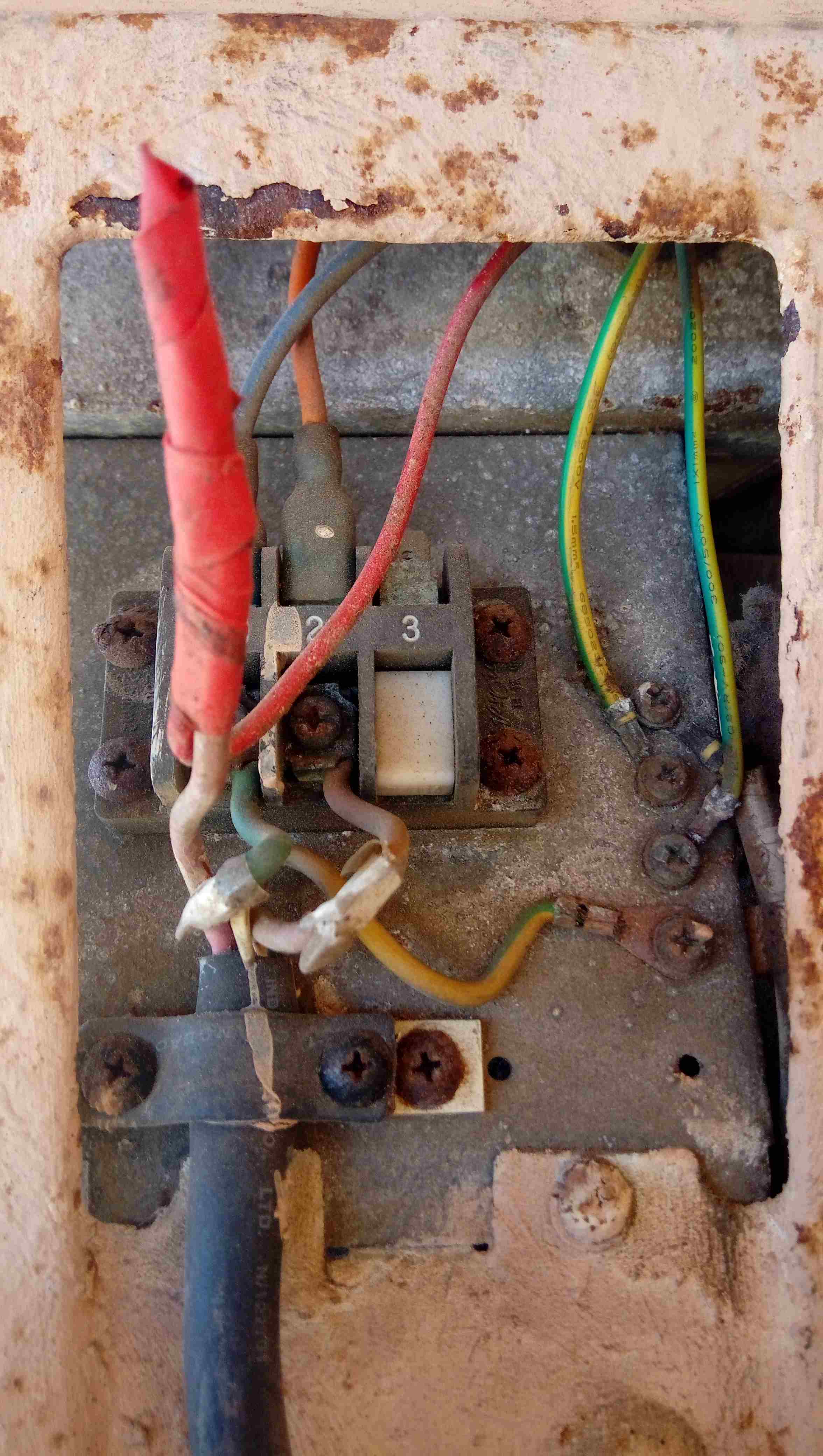

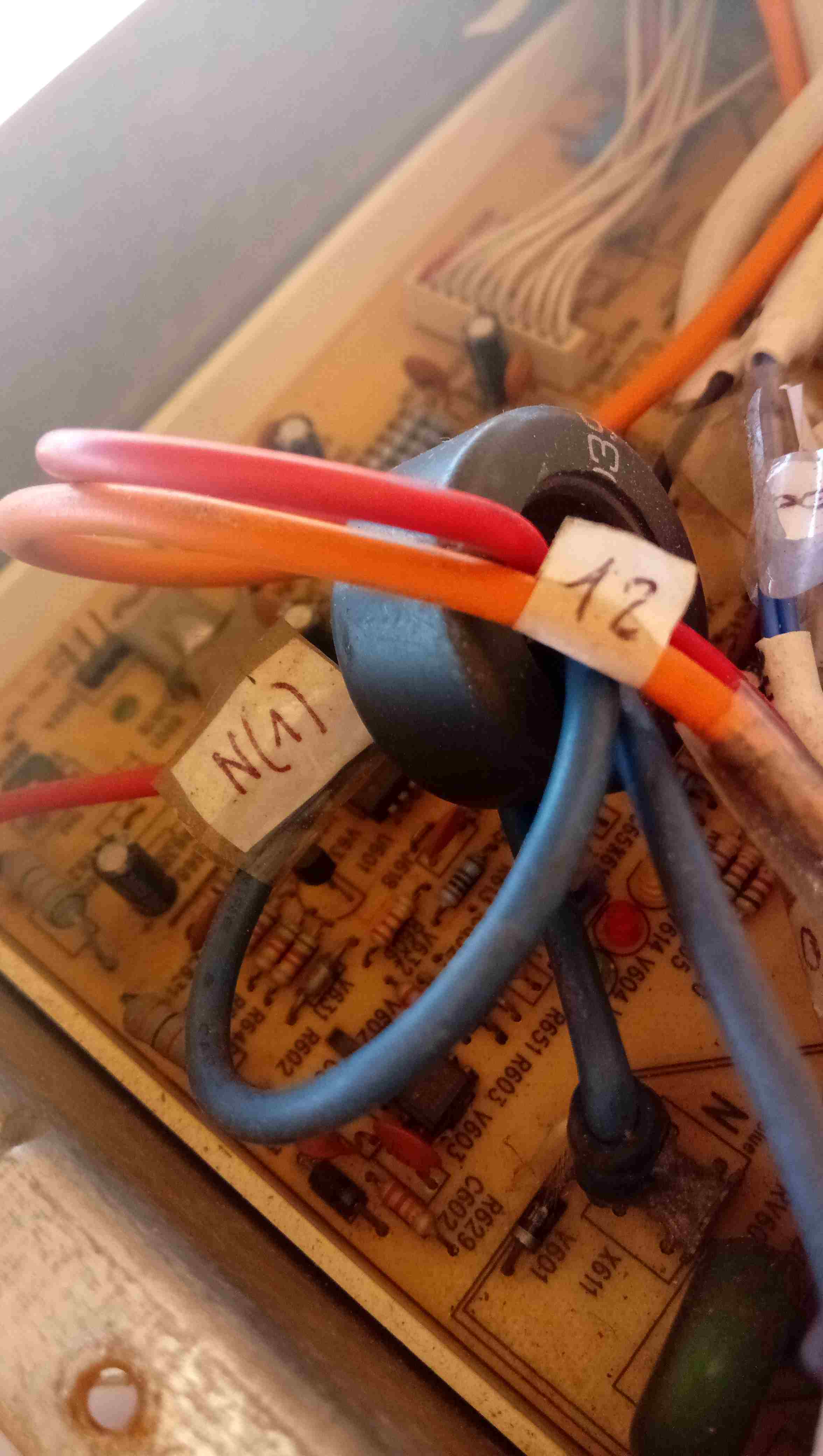

Tichettio unità esterna climatizzatore.
antonietta.demartis ha risposto a antonietta.demartis alla discussione in Guasti/Problemi Climatizzazione
Dalla guaina grossa nera escono quattro fili, blu al morsetto n1 ed esce con un altro blu e va alla scheda elettronica, marrone al morsetto 2 ed esce con arancio alla scheda, rosso diretto alla scheda e giallo-verde alla parte metallica; nell'altra foto si vede una parte della scheda con i tre fili blu (n1) arancio (12) e rosso tutti collegati al circuito della scheda. Vorrei sapere cos'è il klixon, come è fatto e dove si trova in modo da poterlo individuare, grazie. -
Caldaia Vaillant VMW 236/3-5. Riscaldamento parte a termostato spento (codice “Con” lampeggiante sul display)
parjbas ha risposto a parjbas alla discussione in Guasti/Problemi Riscaldamento
Aggiornamento: dopo l’estate il problema si è ripresentato, durante una doccia - sempre nei momenti meno opportuni - niente acqua calda, e sul display della caldaia di nuovo quel maledetto codice “Con” lampeggiante. Anche stavolta è bastato prendere il tasto di sblocco e la caldaia è ripartita, ma ho chiamato l’assistenza autorizzata che mi ha cambiato la scheda l’anno scorso denunciando il problema. Il tecnico è venuto, ovviamente durante la visita non è accaduto nulla di anormale e ci ho rimesso anche il costo della chiamata. Mi ha detto che forse la causa poteva essere nella scheda del display, che non dialoga correttamente con la scheda principale ma avrei dovuto sostituire anche quella spendendo altri soldi senza garanzia di risolvere. Oppure, diceva il tipo, uno sbalzo di tensione - che avrebbe provocato questo problema dopo quasi 20 anni e su una scheda nuova 😏 Alla fine, mi viene consigliato con insistenza di sostituire la caldaia, ovviamente da loro ad un costo, definito scontato, che ho poi verificato essere esorbitante 🙄 Oggi, dopo pochi giorni dalla visita del tecnico, il riscaldamento è partito di nuovo da solo - con 35 gradi fuori - e sinceramente non so che pesci prendere. Richiamare l’assistenza mi pare francamente inutile visto che il loro interesse è solo farmi cambiare la caldaia - che, per inciso, a parte questi episodi singolari funziona ancora perfettamente. Forse il problema è la sonda ntc che fa partire l’antigelo? A quel punto basterebbe sostituire il sensore, che ne dite? Certo che dell’assistenza autorizzata non so che farmene a questo punto. - Oggi
GreenRay86 ha iniziato a seguire Identificazione modello Gaggia anni 80/90
Identificazione modello Gaggia anni 80/90
GreenRay86 ha inserito una discussione in Piccoli elettrodomestici
Salve a tutti, sto cercando una macchina da caffè espresso Gaggia degli anni 80/90 che avevo a casa. Purtroppo non possiedo fotografie, ma ricordo alcuni particolari che potrebbero permettere di identificarla: - corpo di forma completamente cilindrica e piuttosto grande, con diametro che ricordo di circa 30 cm o anche superiore; - colore grigio scuro/antracite, con finitura simile al metallo satinato; - ricordo di aver visto anche un esemplare di colore avana/beige; - nella parte superiore/frontale era presente la scritta GAGGIA; - immediatamente sotto il logo c'erano quattro grandi pulsanti rotondi rossi disposti orizzontalmente; - i pulsanti erano leggermente incassati nella carrozzeria, ma sporgevano abbastanza da poter essere premuti; - quando venivano premuti, i pulsanti si illuminavano; - nella parte inferiore era presente il gruppo con portafiltro per il caffè macinato; - lateralmente era presente una lancia in acciaio per il vapore e per riscaldare il latte; - il serbatoio dell'acqua era collocato nella parte superiore; - il coperchio del serbatoio aveva una forma arrotondata/semi-circolare. Sto cercando questa macchina soprattutto per motivi personali e per recuperare un ricordo legato a quel periodo. Ho già cercato diverse immagini e documentazioni disponibili online, ma non sono riuscito a trovare un modello che corrisponda con certezza alla descrizione. Se mi poteste aiutare con qualche info o immagine ve ne sarei grato. Vi ringrazio anticipatamente -
Sostituzione faretti GU5.3 con GU10, chiedo consigli tecnici e pratici
Honig ha risposto a Honig alla discussione in Illuminazione interni
Rieccomi, dopo mesi finalmente mi sono messo all'opera ed ho iniziato a convertire alcuni faretti GU5.3 in GU10. L'operazione direi che è molto semplice ed alla portata di tutti e non necessita troppe modifiche in quanto nel 99% dei casi i faretti installati si possono utilizzare anche con le GU10. I vantaggi nel farla sono innumerevoli e già discussi nei precedenti post, per cui non mi dilungherò a riguardo, però vorrei aggiungere che il passaggio a GU10 conviene certamente a chi come me ha un impianto in cui ogni faretto GU5.3 ha il proprio driver, mentre avrei dei dubbi nei casi in cui sia presente un solo driver compatibile con lampadine led alimenta più faretti. Tra l'altro nel mio caso guardate che bella sorpresa che ho trovato 😅 E dire che era uno di quelli che funzionava ancora... Comunque...sono molto soddisfatto del cambio, ma ho visto una cosa che non mi è piaciuta e per cui chiedo la vostra opinione: è normale che quando accendo o spengo l'aspirapolvere in una presa che si trova sulla stessa linea dei faretti...per un millisecondo, in modo appena percepibile, la luce si abbassi per poi tornare subito alla normalità? Per sicurezza e per escludere errori di installazione ho controllato di nuovo che i fili fossero spelati a dovere ed inseriti correttamente nei morsetti e non credo di aver sbagliato qualcosa. In più facendo ricerche in rete e con IA pare proprio sia normale, voi che avete più esperienza cosa ne pensate? È davvero normale/inevitabile o può dipendere dai portalampada o dalle lampadine che ho usato¹? Questa per ora è l'unica cosa che non mi piace, anche perché sia le lampadine GU5.3 che le normali lampadine led con classico attacco E27 non fanno così. ¹ delle Philips ad alta efficienza energetica con circa 180lm/W -
GreenRay86 ha aderito alla comunità
Orientamento del riflettore di una antenna Fracarro serie Blu
GattoMontanaro ha risposto a GattoMontanaro alla discussione in Impianti TV
Grazie per avermi aiutato -
Consiglio su plafoniere per uno studio e parere su un modello proposto
elettromega ha risposto a Tartaruga24 alla discussione in Illuminazione interni
Ciao nei grandi uffici viene sempre usato il controsoffitto. Plafoniere 60x 60 posizionate a distanze regolari ( il controsoffitto permette di posizionare il numero di punti e distanze sempre ottimali)in modo da non creare ombre. Ricreare questo con un binario o plafoniere in un appartamento pon punti obbligati è impossibile.Come diceva Marco ,luce generale e lampada da scrivania quando serve.Quando C'erano le fluorescenti si usava le dark light plafoniere con luce riflessa e tubi non a vista.Con le led il pannello ha una superficie amplia e cri basso -
Caro Roby come ti avevo già detto le mie competenze elettroniche ed elettroniche sono da 5 elementare...🤗😂. Credo forse di aver trovato l'inghippo e cioè: Il phot quando oscuri le fotocellule si spegne, i due relè si aprono e si chiudono. Poi, ho visto ( parola grossa visto🤣🤣🤣) che i fusibili, di cui uno era annerito erano di amperaggio diverso. Presumo che sono basilari. Quindi domani andrò a comprare quelli con il giusto amperaggio e ti aggiorno perché se non funziona così devo provare i cablaggio che mi hai suggerito. Grazie e buona domenica PS quando ho detto che i fusibili erano a posto lo erano davvero probabilmente essendo uno di amperaggio diverso (più basso) si è bruciato 🤗
Fili anneriti
elettromega ha risposto a gioviale1956 alla discussione in Progettazione impianti elettrici civili e terziario
Banalmente potrebbe trattarsi di muffa dovuta alla condensa, basta chiudere il corrugato. -
Salve Stefano, grazie
Bticino 344652 e ring intercom
MikeC ha risposto a MikeC alla discussione in Citofoni, videocitofoni e intercomunicanti
Aggiungo che la porta esterna è quella che mi serve e se provo a configurare ring sulla porta interna è come se non rilevante proprio il segnale e mi da errore p16 33 già in fase di configurazione e neanche mi arriva alla verifica apertura -
Bticino 344652 e ring intercom
MikeC ha risposto a MikeC alla discussione in Citofoni, videocitofoni e intercomunicanti
Intanto ti ringrazio per la risposta. Il fatto che appena installato il ring mi funzionava come è possibile? Non apriva la porta se non ricevevo prima la chiamata ma tutto sommato a me stava bene -
Stefano Dalmo ha iniziato a seguire frigo Bosch KGN49H70
frigo Bosch KGN49H70
Stefano Dalmo ha risposto a indi69 alla discussione in Frigoriferi - Congelatori
In genere sta sul fronte in alto ,sotto ai comandi. -
Bticino 344652 e ring intercom
Maurizio Colombi ha risposto a MikeC alla discussione in Citofoni, videocitofoni e intercomunicanti
Purtroppo, se ci sono due pulsantiere non importa quale tu usi abitualmente e se la porta è sempre aperta, il sistema è settato per inviare due informazioni diverse per aprire le due serrature che, fondamentalmente, sono diverse. Lo vedo molto strano proprio perchè, se le pulsantiere sono due e per entrare devi suonare al cancello e risuonare alla porta, i comandi di apertura porta e di chiamata sono diversi ed il ring non li distingue. Quindi, potresti tentare rifacendo una nuova associazione del prodotto utilizzando chiamata ed apriporta della porta o del cancello ed il sistema (una volta appreso tutti i dati) comanderà solo quella. A meno che qualcuno non abbia variato, ultimamente, la configurazione del sistema citofonico. -
MikeC ha iniziato a seguire Bticino 344652 e ring intercom
Bticino 344652 e ring intercom
MikeC ha risposto a MikeC alla discussione in Citofoni, videocitofoni e intercomunicanti
Ci sono 2 pulsantiera esterne ma io uso solo quella esterna perche una interna è sempre aperta e se non sbaglio apro entrambe col citofono contemporaneamente -
mistertv ha iniziato a seguire Samsung QE50Q80DATXZT con pannello rotto
Delicatissimi, negli spostamenti quelli voluminosi vanno sempre spostati imballati.
Ciao a tutti, ho questo frigo no frost con me da tanto tempo ed è sempre stato impeccabile ultimamente ho dovuto però sostituire il ventilatore interno perché il suo aveva le bronzine talmente consumate da fare bloccare l'asse dell'indotto. Per mio errore non mi sono accorto che il ricambio era a 9 volts e non a 230, ingannato dalla perfetta identità del ricambio ho montato e naturalmente all'accensione il motore è saltato... Allora ho pensato di intercambiare le bronzine del nuovo motore bruciato con quello vecchio che ora va benissimo, ma rimontato non gira più, non arriva più corrente al morsetto di alimentazione. Ora io vorrei sapere cosa controllare e eventualmente dov'è alloggiata la scheda di comando. Per il resto funziona tutto regolarmente. Grazie
Bticino 344652 e ring intercom
Maurizio Colombi ha risposto a MikeC alla discussione in Citofoni, videocitofoni e intercomunicanti
C'è un portone ed un cancello che si aprono separatamente? C'è una sola pulsantiera esterna, o ce ne sono due? -
Grazie, si avevo fatto una ricerca nel forum e ho letto tutte le “problematiche” legate alla zeolite. non è il mio caso in quanto quando ho controllato il condotto che porta acqua ai cesti superiori sono integri. credo si sono accorti del problema in quanto il coperchio della zeolite non è come nelle foto che ho visto postate ma bensì spara aria verso il “fondo vasca” e non verso il tubo di ricircolo acqua. Probabilmente si è riempito il sistema Zeolite in quanto non scaldava l’acqua e forse o il detersivo o brillantante montando schiuma ci è finita dentro.
Fili anneriti
reka ha risposto a gioviale1956 alla discussione in Progettazione impianti elettrici civili e terziario
certo che con "fili anneriti" s'è sprecato, manco si pagasse una tariffa a caratteri 😀 intende la guaina o il rame? e se fosse la guaina anneriti cotti o anneriti sporchi magari.. -
Momo1957 ha iniziato a seguire Cancello btf
Caro Roby come ti avevo già detto le mie competenze elettroniche ed elettroniche sono da 5 elementare...🤗😂. Credo forse di aver trovato l'inghippo e cioè: Il phot quando oscuri le fotocellule si spegne, i due relè si aprono e si chiudono. Poi, ho visto ( parola grossa visto🤣🤣🤣) che i fusibili, di cui uno era annerito erano di amperaggio diverso. Presumo che sono basilari. Quindi domani andrò a comprare quelli con il giusto amperaggio e ti aggiorno perché se non funziona così devo provare i cablaggio che mi hai suggerito. Grazie e buona domenica
zovo ha aderito alla comunità
Bticino 344652 e ring intercom
MikeC ha risposto a MikeC alla discussione in Citofoni, videocitofoni e intercomunicanti
Quindi riepilogando il citofono apre il cancello in strada solo dai suoi tasti regolarmente, ma non piu dall'applicazione -
Fili anneriti
Maurizio Colombi ha risposto a gioviale1956 alla discussione in Progettazione impianti elettrici civili e terziario
Colleghi: stiamo parlando di macchina per il condizionamento, stiamo parlando di collegamenti verso l'esterno, stiamo parlando si conduttori posati chissà quando e chissà come.. Ma perchè incolpare solo ed esclusivamente la sezione inadatta del conduttore? Se fosse per quello.. non ci sarebbero solo i fili anneriti. In ogni modo, si tratta solo di ossidazione del rame dovuta all'umidità penetrante e alla corrente non interessa nulla di passare attraverso un conduttore pulito o sporco. -
Alessio Menditto ha iniziato a seguire hisense hi comfort, easy smart... o altra marca. 24.000 btu
hisense hi comfort, easy smart... o altra marca. 24.000 btu
Alessio Menditto ha risposto a messimo alla discussione in Impianti Climatizzazione
Labronico ti aiutiamo volentieri ma devi aprire una nuova discussione per favore, non ci si può accodare. -
hisense hi comfort, easy smart... o altra marca. 24.000 btu
Labronico1973 ha risposto a messimo alla discussione in Impianti Climatizzazione
Salve a tutti,scrivo per avere info su questa macchina,trial split hisense hi-comfort,9000-9000-12000, o un monolocale e dual sempre hisense hocomfort 9000-12000 e mono 9000? Inoltre l'installatore mi avrebbe consigliato di inserire un nebulizzatore per evitare di mettere tanica da scaricare giornalmente,la.casa è vissuta dai miei genitori anziani,e non voglio sforzarti per lo scarico dell'acqua,non possiamo arrivare a scaricare condensa in bagno che è lato opposto e di entrerebbe un problema,grazie anticipatamente delle vostre risposte -
Labronico1973 ha aderito alla comunità
Sabato 12 e Domenica 13, a Montichiari si terrà la versione autunnale della fiera dell'elettronica e dei radioamatori Orari: Sabato dalle 9:00 alle 18:00; Domenica dalle 9:00 alle 17:00 (chiusura casse 30 minuti prima) https://www.radiantistica.it/
