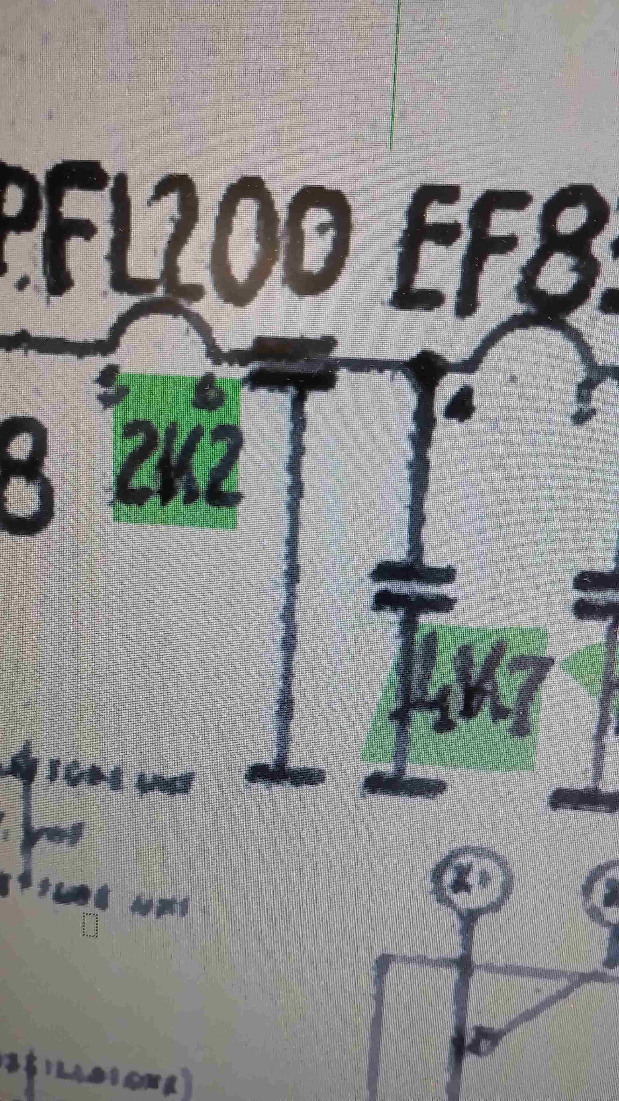

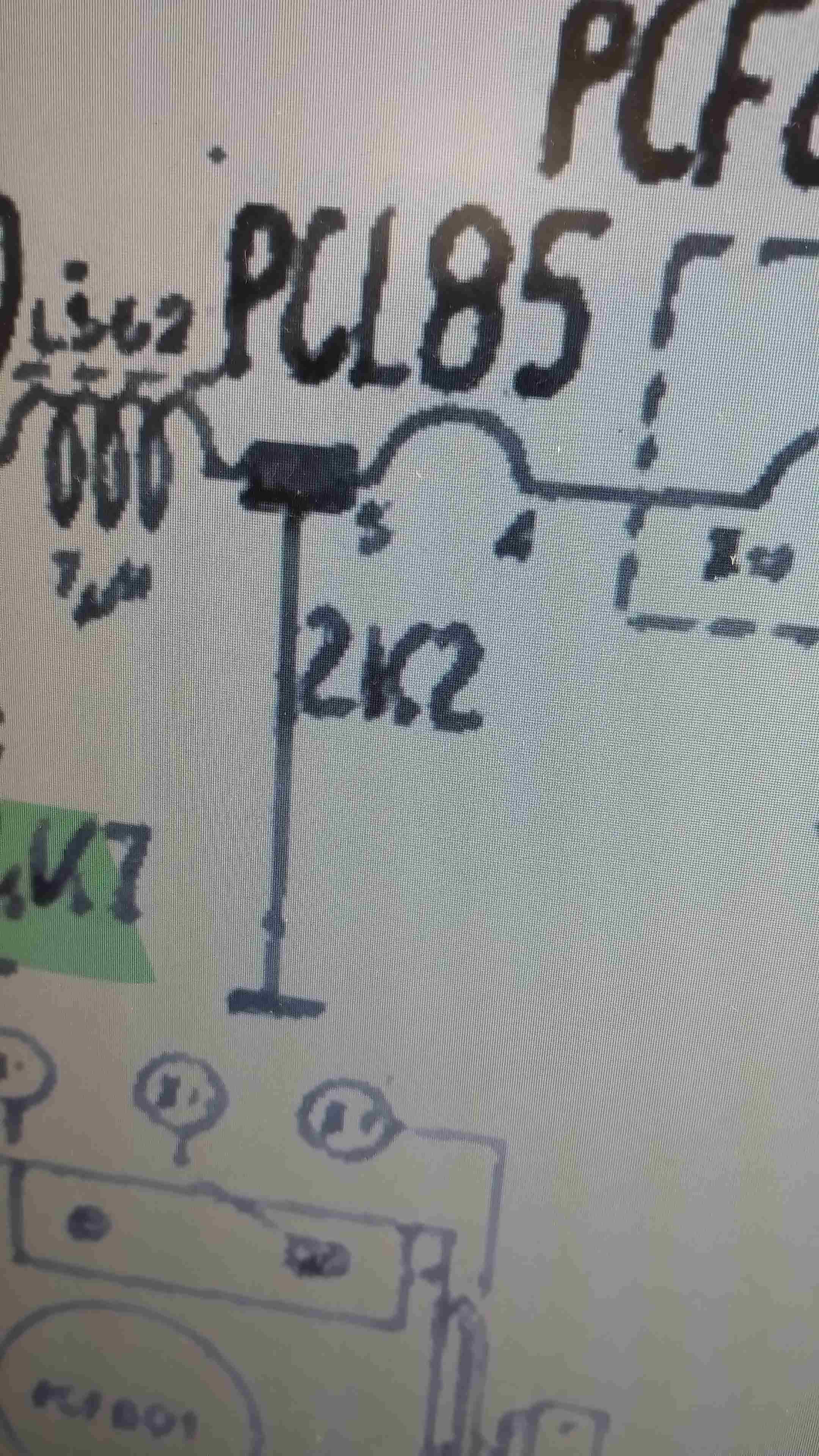

Piletta doccia crepe vicino agli inserti
Monkey.Buildings ha risposto a Monkey.Buildings alla discussione in Impianti (Idraulica)
@robertice Perdonami mi ero perso la tua risposta. Addirittura MacGyver? Non so, nel 2026 credo l'unica cosa che non ci manchi sia l'imbarazzo di possibilità che esistono per effettuare le riparazioni più disparate. -
Grazie! Questa non la sapevo... e, in caso uno lo volesse fare... come si sostituirebbero? Con un normale condensatore verso massa?
Piletta doccia crepe vicino agli inserti
Monkey.Buildings ha risposto a Monkey.Buildings alla discussione in Impianti (Idraulica)
Non sono un idraulico, ma non vedo come sarebbe possibile centrare la piletta sul buco del piatto doccia se a livello murario i tubi fossero vincolati, dal momento che prima si realizza l'impianto di scarico, poi si posa il piatto doccia, e poi se è stata sbagliata di 2mm la centratura cosa si fa si tira su il piatto doccia, si spostano i tubi, si fissano, si rimette il piatto doccia, si riprova......? Per me è normale che la piletta si possa muovere, ovvio non pretendo che si sposti di un metro ma un gioco di 5cm deve per forza essere previsto. Per intenderci meglio -
La capacità sta tra il filo che lo attraversa e la parte metallizzata esterna, quella che vedi saldata sulla lamiera. Infatti lo chiamavano capacità o condensatore "passante". In passato ne montavo a bizzeffe sui piccoli modulatori TV analogici.
Ancora... 😊 Questi condensatori segnati a schema lungo la catena dei filamenti, da 2,2nF, sono in realtà dei bussolotti saldati attraverso il telaio ai cui capi ci sono vari spezzoni della catena stessa. Non capisco dove sta la capacità e dove sta il collegamento a massa. In allegato l'indicazione a schema, che differisce da quella di un normale condensatore, e un paio di foto. Grazie, ciao
Non è mica chiaro. Dici di avere un sensore 4-20 mA quindi un input analogico, poi dici che vuoi passare in modbus a qualcuno un qualcosa, poi dici che stai leggendo in modbus.... E vuoi la struttura del codice....????? .. .. comunque una ricerca youtube di "s7-1200 modbus" può esserti di aiuto.
bcorp ha aderito alla comunità
buonasera su salvadori group lo trovi
Indicatore di carica batteria a led 3,7 Volt
trittico6969 ha risposto a trittico6969 alla discussione in Elettronica generica
- Oggi
Lavatrice Indesit We10 it problema fine lavaggio e display
giulio2014 ha risposto a giulio2014 alla discussione in Lavatrici - Asciugabiancheria
mi sono un po informato e il fondello costa 90 euro aggiungici la resistenza andiamo a 100 euro... sembrerebbe disponibile anche la vasca completa ma quella non più apribile a 150 euro... non so che cosa pensare con queste cifre ne aggiungi un ulteriore centone e hai la lavatrice nuova... -
Lavatrice Indesit We10 it problema fine lavaggio e display
Ciccio 27 ha risposto a giulio2014 alla discussione in Lavatrici - Asciugabiancheria
L'avessi io, il fondello lo cambierei, se ancora tutto il complesso regge. Anche perché mi pare che l'elettronica sia solida. -
Relè Trasmissione 868mhz
Nik-nak ha risposto a andrea_baggins alla discussione in Citofoni, videocitofoni e intercomunicanti
E' un contatto pulito, oppure fà parte del circuito elettrico del citofono? Con quello che costano i cloni(sempre che il tuo modello sia clonabile), vale la pena di tirare cavi, installare scatole, per avere un unico telecomando? -
palmieri ha iniziato a seguire Akai aktv 4335m
Buongiorno. Cerco firmware per questo tv. Grazie.
Livio Orsini ha iniziato a seguire Relè Trasmissione 868mhz e Spina termoventilatore
Spina termoventilatore
Livio Orsini ha risposto a michy1990 alla discussione in Altri argomenti elettrici
. Non si dovrebbero mai usare morsetti con vite che preme direttamente sul conduttore; o si usano quelli a saracinesca, che sono veramente professionaloi, oppure quelli dove la vite preme su di una lamella elastica che, a sua volta, farà pressione sul conduttore. I morsetti con vite che preme sul conduttore possono essere tollerati su cavi rigidi unipolari, ma sono da evitare assolutamente sui trefoli. Tra l'altro tendono a separare i fili del trefolo e, in questo modo, è possibile che si riduca la sezione. -
Relè Trasmissione 868mhz
Livio Orsini ha risposto a andrea_baggins alla discussione in Citofoni, videocitofoni e intercomunicanti
No, non lo è. Oggi sono particolarmente buono quindi, per questa volta, la sposto io nella sezione corretta, invece di chiuderla. -
Lavatrice Indesit We10 it problema fine lavaggio e display
giulio2014 ha risposto a giulio2014 alla discussione in Lavatrici - Asciugabiancheria
eh lo sapevo che restavate senza parole... 🫣 -
Spina termoventilatore
Leone2285 ha risposto a michy1990 alla discussione in Altri argomenti elettrici
Questi caldobagno a mio avviso sono realizzati per utilizzi non prolungati vista la scarsa qualità e sempre su attenta sorveglianza o almeno presenza. Anche io evito di usare i puntalini nelle prese che hanno un morsetto a saracinesca. È innegabile che facilitano l'inserimento però rende il collegamento più rigido e allenta più facilmente. I puntalini li preferisco nei morsetti a vite che tendono a strappare i filamenti di rame. -
Relè Trasmissione 868mhz
andrea_baggins ha inserito una discussione in Citofoni, videocitofoni e intercomunicanti
Buongiorno, non so se è la sezione giusta. Devo comandare un cancello elettrico tramite il pulsante del citofono però non posso portare il cavo segnale alla centralina e vorrei evitare di tenere un telecomando sempre a disposizione di ogni citofono (sono 3). Esiste un sistema che riceva l'impulso dal citofono e trasmetta l'impulso sulla banda 868MHz? Il cancello è un FAAC. Io metterei il trasmettitore in una scatola di derivazione dove arrivano i segnali dei vari citofoni in u raggio di 10 metri dalla ricevente del cancello. -
Luca58 ha iniziato a seguire Movicon.Next - problema conversione variabile Float a 32 bit da due registri Modbus
Movicon.Next - problema conversione variabile Float a 32 bit da due registri Modbus
Luca58 ha inserito una discussione in Altri HMI & Scada
Non riesco a convertire correttamente due registri Modbus Tcp adiacenti in una variabile di tipo Float (virgola mobile a 32 bit). Per esempio se i valori dei due registri modbus sono 16665 e 43350 (decimale) il valore float risultante dovrebbe essere 9.603841..... Invece Movicon mi restituisce -1.453965E+09, cioè un numero estremamente piccolo e senza senso. Ho provato anche ad impostare lo swap delle word ma il risultato non è comunque corretto (un valore superiore al miliardo) Nell'impostazione del tag Modbus ho seguito le istruzioni settando lo start address all'indirizzo della prima word e impostando Element Number a 2. Il data type del tag è impostato a Float. Qualcuno è in grado di aiutarmi ? Le ho provate veramente tutte. Grazie Luca -
Salve Riccardo, ma inferiore es. 40 o 32 va bene (avendone 2) questo tipo tutto gomma ? Sicuro per pressione (x vuoto) sul display sottile ? Grazie
Pasquale.91 ha aderito alla comunità
Cancello battente 1 anta "anarchico" scheda AUTUN2 dieffematic e motore P400
tutubein ha risposto a tutubein alla discussione in Cancelli elettrici
Si è bloccato ancora. Temo che il motore vada sotto sforzo e si blocca prima di chiudere.... -
Accumulo errore encoder posizionamento nello stesso senso - tavola rotante
Livio Orsini ha risposto a Dario Brescia alla discussione in Encoder - resolver
In questi casi si deve usare il sistema di quote assolute, tipoco dei controlli CNC, che ha propoprio il pregio di non accumulare errori. Il primo oggetto sarà alla quota di 171,45, il secondo alla quota di 342,9, il terzo a 514,35 e così via. Oppure ricadi nel caso della cesoia rotativa con sviluppo frazionario irtazionale rispetto al modulo di taglio. Io non ho voglia di fare i calcoli quidi devi dirmelo tu: a quanti mm corrisponde un impulso di encoder? A parte il fatto che secondo me, i giochi che ci sono in untrasmissione catena pignone causano errori molto maggiori di quelli dovuti alla frazione irrazionale. -
Sostituire lampadine alogene (attacco g4) con led. è possibile?
Leone2285 ha risposto a andrio1979 alla discussione in Illuminazione a Led
Difatti i termini luce calda o fredda, in ambito commerciale, sono definizioni psicologiche che descrivono l’effetto visivo ed emotivo della radiazione. Fisicamente invece la temperatura deve aumentare per diventare più chiara. -
Candy CDI 3015 a volte fa scattare il differenziale della forza motrice a fine lavaggio
maxpontello ha inserito una discussione in Lavastoviglie
Ciao a tutti, ho un problema che credo sia riconducibile alla lavastoviglie in oggetto, visto che ne il forno ne la lavastoviglie (nuova) sembrano crearlo. Con una frequenza totalmente aleatoria ma che sembra crescere in modo direttamente proporzionale alla temperatura ambientale la lavastoviglie fa saltare il differenziale della forza motrice a fine lavaggio, precisamente durante la fase in cui la resistenza scalda le stoviglie per asciugarle. Una delle ultime volte è capitato anche dopo che l'avevo spenta, quando la fase di riscaldamento era terminata (spia rossa sul programma lampeggiante). Saltuariamente oltre al differenziale della FM salta anche il magnetotermico della lavastoviglie. Questa anomalia avviene normalmente 1 volta ogni 10 lavaggi, un po' più spesso d'estate. La resistenza è nuova. Ho fatto controllare da un elettricista sia il quadro elettrico (che contiene 2 differenziali da 16A per FM e Luce e 3 magneto termici per forno, frigo e lavastoviglie) sia la presa shuko e i cavi della lavastoviglie ma sembra tutto ok. Avete qualche idea su cosa potrebbe causare questo problema? Grazie mille, come sempre. -
grazie drn5, ottimo appena ho l'aceto provo! Ho chiesto prima a voi cosa usare perchè i prodotti che pubblicizzano mi fanno storcere il naso, non vorrei fossero troppo aggressivi.
grazie drn5, sono ormai 3 mesi che ci abito ma ogni tot si ripresenta il problema. Secondo te c'è il pericolo di rottura delle tubazioni o sto tranquillo. grazie!
