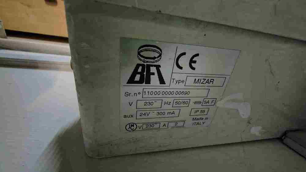

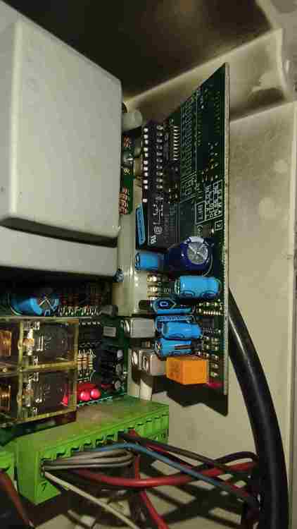

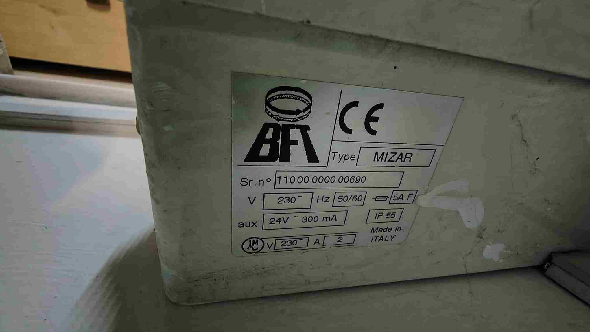

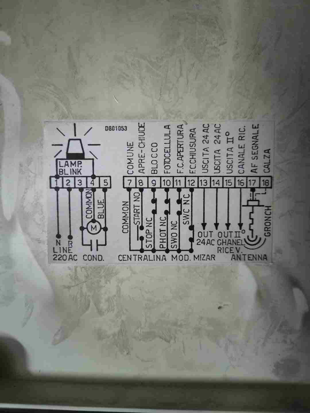

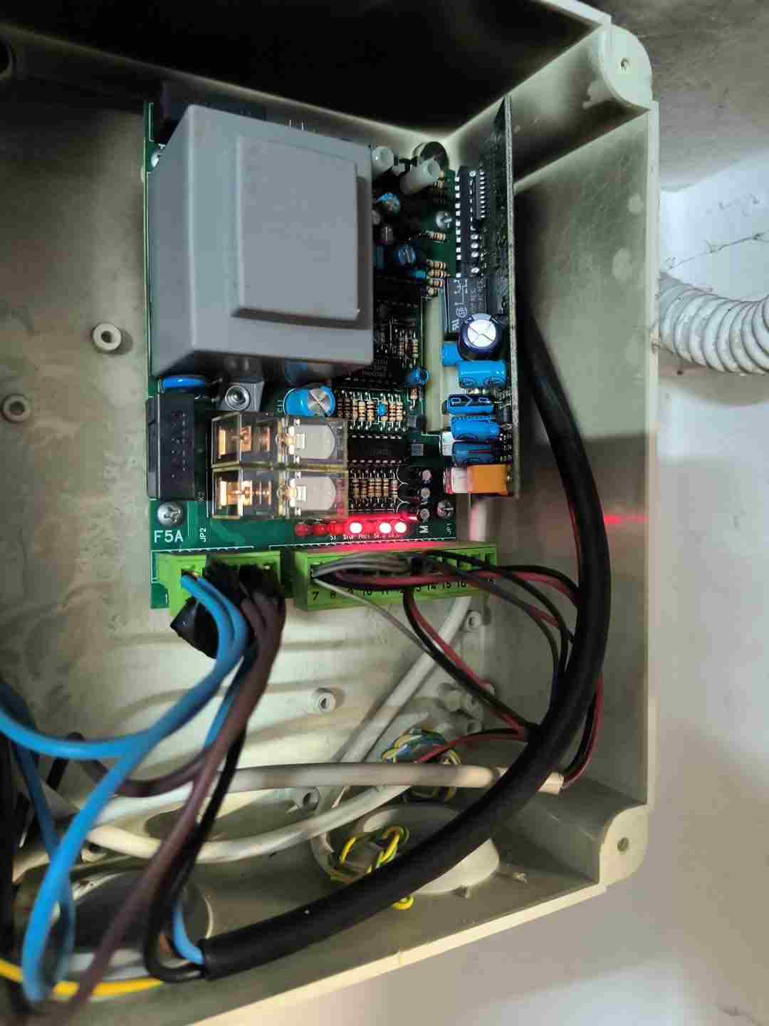

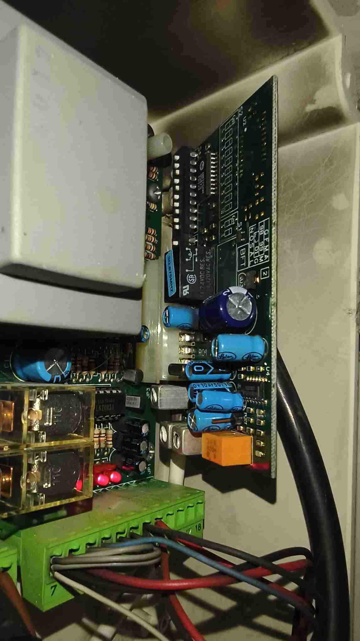

Birrelier ha iniziato a seguire [Serranda garage - Centralina BFT] Aggiunta ricevente 433 MHz
[Serranda garage - Centralina BFT] Aggiunta ricevente 433 MHz
Birrelier ha inserito una discussione in Cancelli elettrici
Ciao a tutti, ho una centralina BFT, modello MIZAR in cui è installata una ricevente a 30.875 MHz (utilizzo un telecomando BFT T04). Per necessità condominiali, vorrei passare ad un telecomando BFT Mitto che, lavorando a 433 MHz, non può aprire la mia serranda. Vorrei quindi installare una seconda ricevente per i 433 MHz, lasciando comunque anche l'attuale a 30.875 MHz. E' possibile? Potreste consigliarmi un modello (possibilmente economico) che possa venir gestito dalla centralina MIZAR e lavorare bene con il telecomando Mitto? Cercando online, la ricevente consigliata sarebbe la BFT Clonix 2E: esiste qualcosa di compatibile e più economica? Allego foto della centralina e ricevente attualmente installata. Grazie per quanto saprete dirmi -
Birrelier ha aderito alla comunità
- Oggi
Stefano Dalmo ha iniziato a seguire Trascinatore rotto su Bompani BOCA814/E
Trascinatore rotto su Bompani BOCA814/E
Stefano Dalmo ha risposto a santa123 alla discussione in Lavatrici - Asciugabiancheria
Lo devi ordinare in un negozio fisico di ricambi per elettrodomestici o al CAT autorizzato -
Trascinatore rotto su Bompani BOCA814/E
santa123 ha risposto a santa123 alla discussione in Lavatrici - Asciugabiancheria
Anni fa molto utenti esperti consigliavano questa lavatrice proprio perché facilmente riparabile. Ci sarà pure qualcuno di quei vecchi utenti che mi sappia dire dove prendere a colpo sicuro questo trascinatore. No? -
Roberto Garoscio ha iniziato a seguire Cancello FAAC problema ricezione con antenna 433 mhz, con la terra non funziona
Cancello FAAC problema ricezione con antenna 433 mhz, con la terra non funziona
Roberto Garoscio ha risposto a tigre652 alla discussione in Cancelli elettrici
Probabilmente ci sono interferenze radio nella zona. -
Montacarichi Yamato
francodelta ha risposto a francodelta alla discussione in Azionamenti motori passo-passo
Grazie a tutti per i consigli. Purtroppo questa l'avevo vista anche io ma credo che sia diversa in quanto da questa foto escono 5 fili, nella mia nè escono solo 4. -
Antenna esterna ed interna passiva per migliorare il segnale per i cellulari
Domenico Maschio ha risposto a oreste22 alla discussione in Cellulari - GPRS - UMTS - HSDPA
No . ora risulta disponibile -
TV LED32B16 - TV bloccato su scritta UNITED problema reperibilità aggiornamento firmware
Marcello7619 ha inserito una discussione in Altre marche TV
Buongiorno a tutti, sono in possesso di un TV UNITED LED32B16 e sto cercando il relativo firmware. Purtroppo, dopo aver contattato diversi centri di assistenza tecnica (CAT) per un intervento fuori garanzia, non ho ricevuto riscontro. Qualcuno sarebbe così gentile da fornirmelo o da darmi indicazioni su come reperirlo? Ringrazio anticipatamente per la disponibilità. -
Adelino Rossi ha iniziato a seguire Rilevatore gas metano
Simone, indichi per favore la sigla esatta di uno wifi abinabile al relativo shelly. grazie
Buongiorno e grazie delle risposte. per quanto riguarda l elettrovalvola non chiedevo se si poteva collegare allo shelly. Volevo solo capire se lo shelly effetivamente è utili (e sicuro) allo scopo. per quanto riguarda il collegamento. Ho capito che si collega direttamente alla presa. di fatti è stata predisposta una presa a 30 cm dal soffitto e circa 3 metri dalla caldaia
Marcello7619 ha aderito alla comunità
Quadro elettrico Automazione secondo 61439-1-2: corrente di corto circuito "condizionata" Icc <= 17kA
44Bob22 ha inserito una discussione in Progettazione impianti elettrici industriali
Buongiorno a tutti, Sto sviluppando un quadro di automazione per applicazione industriale in accordo alla normativa IEC 61439-1-2. Per completezza: il quadro è "abbastanza" standard e sarà equipaggiato con PLC, schede IO per sensori in campo, inverter e alcune partenze dirette di motori di piccola taglia (<3kW). La specifica di progetto non indicava alcun requisito di tenuta al cortocircuito, quindi ci siamo tutelati sia in offerta sia nei documenti (ora approvati 😎) indicando Icp 10kA, Ipk 17kA. Nei giorni scorsi, il cliente ha finalmente condiviso il calcolo della corrente presunta di cto al ns quadro e il risultato è 25kA scarsi. Sarà quindi installato un quadro a monte, realizzato dal cliente, con all'interno un dispositivo di protezione limitatore della corrente di cto al valore inferiore di 17kA (fusibili). Siamo quindi nello scenario di corrente condizionata Icc <= 17kA Chiedo vs gentile supporto in merito a: NESSUNA verifica della tenuta al corto, corretto ? quali dati devo indicare in targa e/o nei documenti ? cosa e come verificare la compatibilità del mio quadro e dei dispositivi interni rispetto alla energia passante Qualsiasi contributo e/o richiesta di chiarimento sarà benaccetto Grazie in anticipo e scatenatevi -
Majozzo ha aderito alla comunità
Grazie, come sempre. Proverò!
abdou.DZ.2001 ha aderito alla comunità
Michele121074 ha aderito alla comunità
Abdou2001 ha aderito alla comunità
Stefano Dalmo ha iniziato a seguire Lavatrice Haier mod. HW90-814959U1 Errore E4
Lavatrice Haier mod. HW90-814959U1 Errore E4
Stefano Dalmo ha risposto a biagiocaccia alla discussione in Lavatrici - Asciugabiancheria
Pulisci i condotti di ingresso acqua in tramoggia , o magari tutta la tramoggia , con acido muriatico . Se il problema continua , e l’acqua che entra è sempre lenta , sostituisci il gruppo elettrovalvole . -
Controllo remoto caldaia ENERGAS BRIGIT 24 on EXAcontrol E 7 C.
giorgio17 ha risposto a vince59 alla discussione in Componenti Riscaldamento
Se vuoi comandare il riscaldamento con un termostato o con shelly devi controllare questo parametro d.18 -
mistertv ha iniziato a seguire samsung UE43M5500AK scariche elettriche retroilluminazione
samsung UE43M5500AK scariche elettriche retroilluminazione
mistertv ha risposto a alexcanadair alla discussione in Samsung
Probabile che il cavo che porta alimentazione ai led sfreghi contro il telaio metallico. In questo caso metti del materiale isolante intorno al cavoe/o sostituiscilo. -
Penso proprio di sì. Ieri ho misurata la tensione sul connettore della retro, a connettore inserito misuro 45V. Penso ci sia qualche led interrotto. Quando avrò un po di tempo proverò a spannellare cercando di salvarlo. Grazie.
togli il finale di riga e fai la prova lampada.Se si accende o è il finale (che puoi misurare) o il trafo eat Se la lampada non si accende cambia i due o tre elettrolitici sul primario dell'alimentatore
Contaminazione dei wafer dovuta al degasaggio del grasso
Kaylin ha inserito una discussione in Elettronica generica
Sto utilizzando un attuatore rotativo cavo in una camera bianca per semiconduttori. Di recente sono stati rilevati contaminanti organici sulle superfici dei wafer e sospetto che la causa sia il degasaggio del grasso all'interno dell'attuatore. Dopo lo smontaggio, ho riscontrato una leggera separazione dell'olio nel grasso e la formazione di una pellicola oleosa sulla parete interna del foro passante. La camera bianca opera secondo gli standard ISO Classe 3 ed è estremamente sensibile ai composti organici volatili (VOC). Sono passato a un grasso per vuoto a bassa volatilità; sebbene la situazione sia migliorata, si verificano ancora tracce di degasaggio. Vorrei chiedere: quali requisiti deve soddisfare il grasso per un attuatore rotativo cavo destinato all'uso in camera bianca? Esistono soluzioni che prevedono una lubrificazione completamente a secco o cuscinetti in ceramica? Oppure è necessario installare l'attuatore all'esterno della camera bianca e utilizzare un giunto magnetico per la trasmissione? Qualsiasi consiglio o suggerimento sarebbe molto apprezzato. -
tigre652 ha iniziato a seguire Cancello FAAC problema ricezione con antenna 433 mhz, con la terra non funziona
Cancello FAAC problema ricezione con antenna 433 mhz, con la terra non funziona
tigre652 ha inserito una discussione in Cancelli elettrici
Dopo anni mi son deciso di montare l'antenna aggiuntiva 433mhz (solo antenna) per comandare un cancello FAAC. La ho collegata sul modulo ricevente XF - 433, segnale + terra e la ricezione in esterno è nettamentente migliorata. Dopo 3 mesi circa, il cancello smette di funzionare con telecomando, apertura funzionava avvicinandosi molto alla centralina. Sostituisco il modulo XF 433. Faccio prova non mini antenna fornita di serie ed il cancello funziona... e qui vengon le magie. Collego antenna, segnale + terra e non succede nulla. Collego sul modulo XF 433 solo il segnale (no terra) e funziona ma i benefici dell'antenna sono pari a 0, non riceve da lunghe distanze. Testo antenna, con tester, provo cavo segnale tra estremità cavo ed antenna e c'è continuità, faccio stessa prova con la terra ed è ok. Controllo eventuale corto tra cavo segnale e terra ed è isolato. Quindi non mi spiego perchè se collego sul modulo XF 433 nuovo, appena collego la terra dell'antenna non funziona. La centralina è collegata con la terra della casa. Cosa potrebbe essere successo? Ho controllato con tester i 3 PIN del sulla scheda centralina e la tensione c'è. Mi verrebbe da pensare che c'è un problema sulla centralina, originato dal primo guasto, ma non avrei voglia di smontarla per nulla. Vi viene in mente qualcosa? Grazie in anticipo. -
Kaylin ha aderito alla comunità
samsung UE43M5500AK scariche elettriche retroilluminazione
alexcanadair ha inserito una discussione in Samsung
Buongiorno ragazzi, e la prima volta che mi capita questo caso strano, questo tv inserendo la spina si sentono delle scariche leggere sul telaio lato cavo retroilluminazione led, li fa a decadenza di 1 secondo alla volta e poi rallenta e si ferma contemporaneamente il led standby ad ogni scarica si spegne per poi riaccendersi. Staccando il cavo della retroilluminazione ovviamente il problema scompare. Il tv ovviamente funziona regolarmente lascio che faccia questo difetto per pochi secondi lui smette di scaricare e il led stanbdy rimane acceso, da li in poi accendo il tv e funziona perfettamente Qualcuno di voi ha avuto questo problema e come possibile risolvere? -
dodolo2 ha iniziato a seguire Mivar 14m4
Buongiorno a tutti. Ero convinto che non mi abbandonasse mai ma è accaduto. Dopo 27 Anni il glorioso mivar non si accende più. Led rosso acceso, quando provo accensione da tasto on/off si sente il clic proveniente dallo speaker ma il cinescopio non si accende. Ho notato che il led non è fisso ma leggermente lampeggiante specialemente quando provo accensione da telecomando. Credo che possano essere i condensatori ormai esauriti. Vista l'esperienza di tantissimi di voi, da dove potrei iniziare? Avete avuto un problema simile? Ringrazio D.
Frigo Bosch KGV36NW20S - Pannello comandi spento - Frigorifero non alimentato
francesco58 ha risposto a francesco58 alla discussione in Frigoriferi - Congelatori
Sono contento che anche tu abbia risolto. Ottimi suggerimenti pratici -
Frigo Bosch KGV36NW20S - Pannello comandi spento - Frigorifero non alimentato
Sergio Felleti ha risposto a francesco58 alla discussione in Frigoriferi - Congelatori
Stesso guasto sul mio Bosch KGV36VL30S/02, risolto grazie a questo thread: grazie a tutti. Come suggeriva Stefano Dalmo, ho raccontato tutto in Guasti Risolti: Frigo Bosch KGV36VL30S/02 completamente spento: LNK304GN in corto e R36 aperta - RISOLTO -
Frigo Bosch KGV36VL30S/02 completamente spento: LNK304GN in corto e R36 aperta - RISOLTO
Sergio Felleti ha inserito una discussione in Guasti Risolti Elettrodomestici Generici
Ciao a tutti. Ho avuto lo stesso guasto del thread di Francesco58, che mi è stato decisivo: Frigo Bosch KGV36NW20S - Pannello comandi spento. Lo racconto qui, come suggeriva Stefano Dalmo. Frigo Bosch KGV36VL30S/02 (2011), modulo di comando AKO 745545-03. Tutto spento, presa ok. La striscia comandi in alto si toglie facendo leva da sotto, senza viti. La scheda è fissata dietro. Guasto: R36, la resistenza fusibile d'ingresso (23 ohm), aperta, e LNK304GN in corto (D-S circa 23 ohm in tutti e due i versi). Il resto dello stadio d'ingresso era sano. Sostituiti LNK304GN e R36. Ho messo la 47 ohm 3 W del kit; l'originale è 23 ohm, meglio una 22 ohm 2 W. Dissaldando col saldatore ho strappato le piazzole dei pin 2, 3 e 7. Rifatte con due fili: pin 3 (BP) al suo condensatore da 0,1 µF lì accanto, e il lato source di quel condensatore al pin 2. Consiglio: tagliate i piedini prima di dissaldare, o usate l'aria calda. Attenzione al tasto ON/OFF: dietro c'è un ponticello metallico che smontando la striscia si stacca. Se non lo rimettete, il frigo resta spento anche con la scheda buona. Ripartito e raffredda. Grazie a francesco58, michpao e Stefano Dalmo. Foto: l'etichetta del modulo, e lo stadio d'ingresso con la R36 nuova (47 ohm, a destra) e il diodo CR6. -
Sergio Felleti ha aderito alla comunità
Dimensionamento MT protezione montante e coordinazione generale quadro elettrico
Maurizio Colombi ha risposto a GdeS alla discussione in Interruttori differenziali, magnetici e termici
Allora: tieni conto delle seguenti considerazioni: - si protegge la parte più debole dell'impianto, - il montante porta tranquillamente oltre i 40A - un contratto da 5 kW ti da al massimo poco più di 25A. Quindi le scelte che metti a giudizio, sono tutte valide, comprese le ultime due. - Ieri
Dimensionamento MT protezione montante e coordinazione generale quadro elettrico
GdeS ha inserito una discussione in Interruttori differenziali, magnetici e termici
Salve. Premessa - contratto di fornitura 5 kW - montante FG7OR-0,6/1 kV 2 x 6 mm2, lunghezza 16 mt, posa in corrugato interrato, non masse. Domanda Che magnetotermico mettere alla base del montante e nel centralino come generale per garantire un minimo di coordinazione? 1) C32 - 6000 kV alla base del montante e C25 6000 kV come generale nel centralino ? 2) C40 - 6000 kV alla base del montante e C32 - 6000 kV come generale nel centralino? 3) dimenticare la coordinazione, tanto non è garantita e mettere C32 - 6000 kV sia alla base del montante che nel centralino ? 4) Rassegnardi a uscire per riarmare e mettere C32 - 6000 kV alla base del montante e partitore come generale? Grazie
