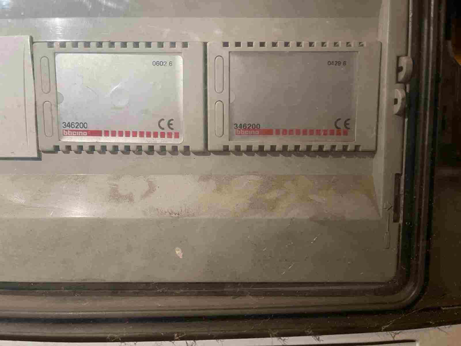

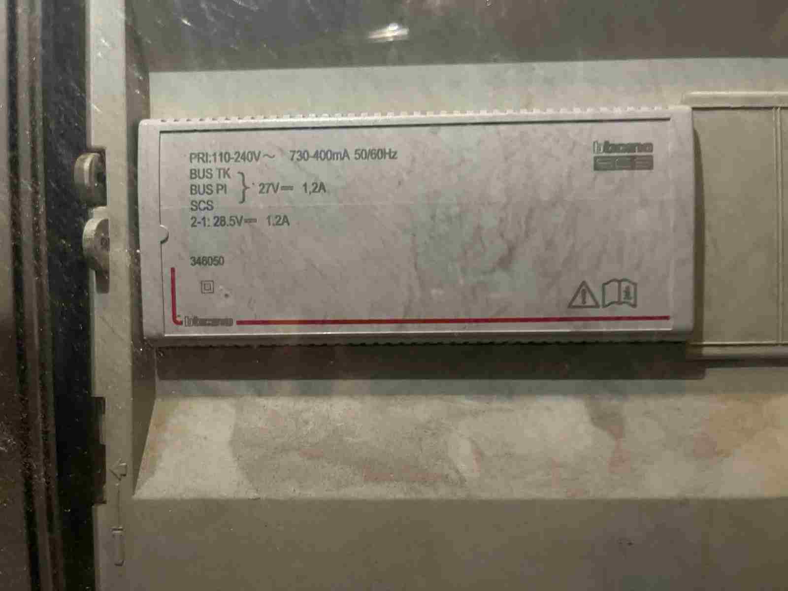

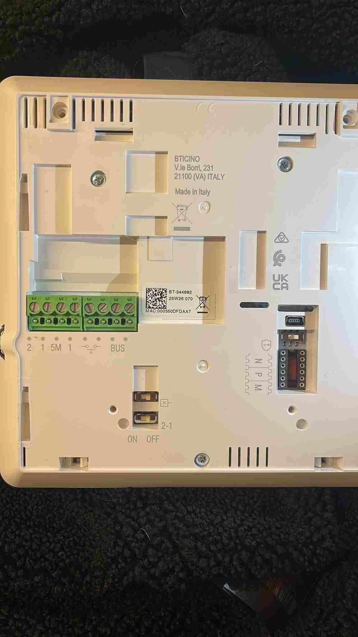

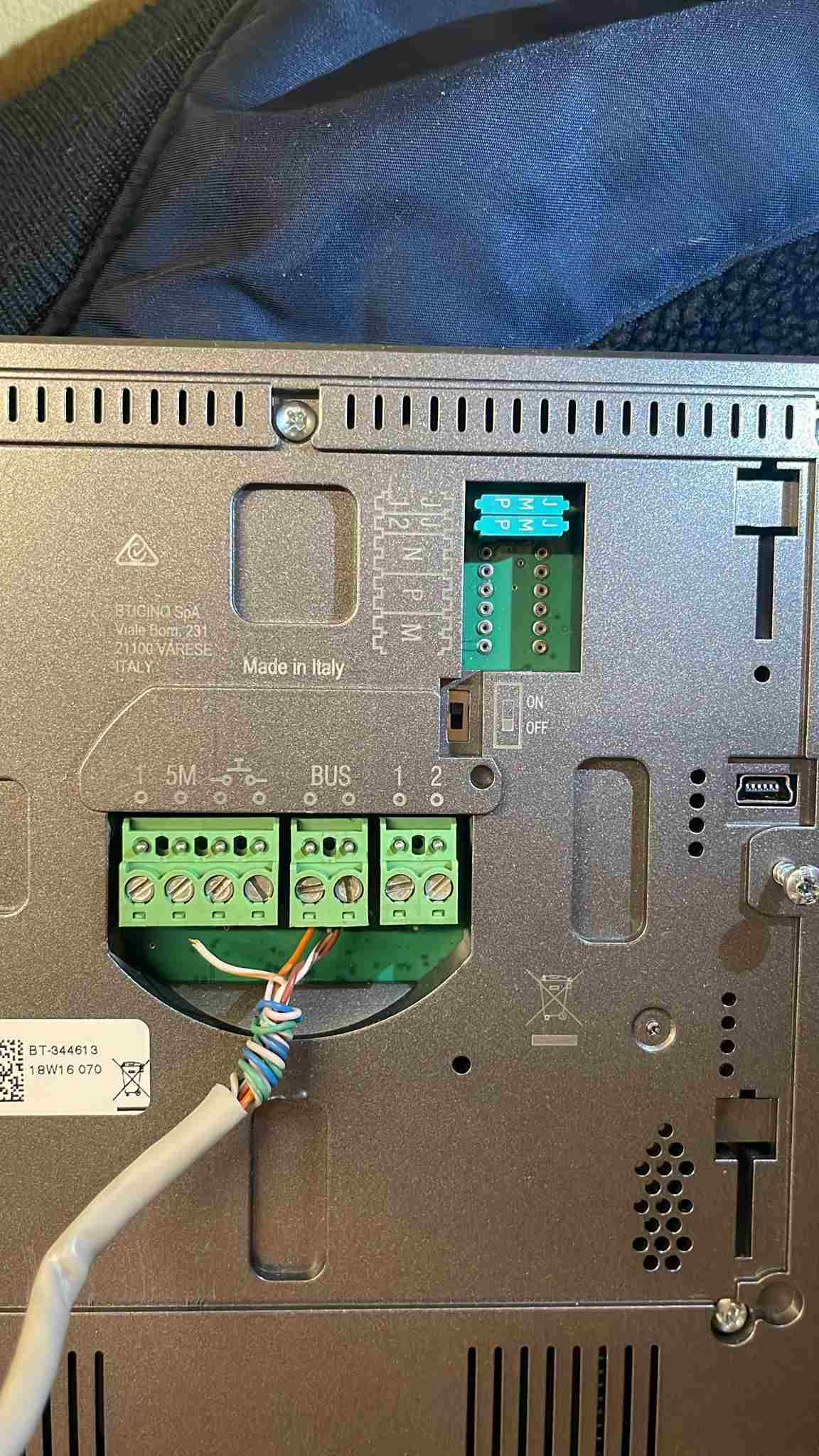

Salta il magnetotermico delle prese
Livio Orsini ha risposto a louca88 alla discussione in Scatti intempestivi dei differenziali
Ma è comunque assurdo e scoordinato! Che senso ha mettere un mageto termico da 25A a valle di uno da 10A, quello a valle è inutile e, al più, potrebbe intervenire, assieme a quello a monte, solo in caso di cortocircuito -
Scheda comando cancello due ante anonima
Giophi ha risposto a Giophi alla discussione in Cancelli elettrici
Hai ragione , provero' anche la regolazione, non ho girato i trimmer in quanto questo difetto si e' manifestato tutto ad un tratto e quindi mi sono convinto che non era un problema di regolazioni ( nessuno ha visto la centralina da anni) . Ho misurato i trimmer con il tester e la loro resistenza era corretta anche rispetto alla posizione del cursore. Per i condensatori avendo piu' di trenta anni di servizio sarebbero la causa piu' probabile. Se fosse un integrato non si fa nulla. Ora la scheda e' smontata , quindi faro' un collaudo completo sul banco, ultilizzando anche un phon per vedere se fosse sensibile alla temperatura ( difetto dei condensatori) .O trovo velocemente il guasto , oppure sostituiro' la scheda completa per garantire almeno un affidabilita' nel tempo all'automazione. Grazie a tutti. -
Salta il magnetotermico delle prese
Maurizio Colombi ha risposto a louca88 alla discussione in Scatti intempestivi dei differenziali
Livio, quello a monte iè un magneto termico differenziale per rispettare la norma dei due differenziali... almeno così si capisce dalla foto. - Oggi
Alessio Menditto ha iniziato a seguire Upgrade videocitofono BTicino
Upgrade videocitofono BTicino
Alessio Menditto ha risposto a Alexxxxx alla discussione in Citofoni, videocitofoni e intercomunicanti
Thetopo per favore devi aprire una nuova discussione, non ci si può accodare. -
Livio Orsini ha iniziato a seguire Aiuto identificazione quarzo e Salta il magnetotermico delle prese
Salta il magnetotermico delle prese
Livio Orsini ha risposto a louca88 alla discussione in Scatti intempestivi dei differenziali
L'interruttore MGT si dimensiona in base alla massima portata in corrente della linea che deve proteggere. Se chi ha fatto l'impianto ha messo un MGT da 10A come protettore, significa che ha previsto che su questa linea non si possono prelevare più di 10A. Scusa ma non capisco c'è un MGT da 10A a monte ed a valle ce ne è un altro da 25A? È così o non ho capito io quello che intendi? -
Aiuto identificazione quarzo
Livio Orsini ha risposto a fulmicotone1 alla discussione in Riparazioni e modifiche
Sebra più un risuonatore ceramico che un quarzo. -
VAPT: Siemens S7 1200/1500 Project Password Vuln
groot ha risposto a groot alla discussione in PLCs & HMI (english)
Thanks for your response. -
Impianto Condominiale non si sente bene una pulsantiera su tre
ROBY 73 ha risposto a michelemagnesa alla discussione in Citofoni, videocitofoni e intercomunicanti
Ciao michelemagnesa, Mi chiedo perché appunto tre alimentatori, dovrebbe essercene uno solo e poi "giocare" con i commutatori, comunque: Diciamo anche 40 anni, oppure a suo tempo hanno installato già roba vecchia, anche dal metodo di lavoro usato. Potrebbe essere che il vecchio 930A non "vada d'accordo" con la nuova targa Serie 925 della Urmet, magari basta spostarlo un po' all'interno della pulsantiera stessa, cambiare posizione del posto esterno. Bisognerebbe provare ad aprire la pulsantiera e sentire se si sente bene, oppure continua lo stesso problema. Non per non aiutarti, ma sinceramente, io lascerei perdere, chiama chi ha fatto il lavoro e fallo sistemare a loro, magari hanno fatto casino con qualche filo. Che poi, scusa se mi faccio gli affari tuoi, ma tu sei un condòmino, oppure un altro elettricista che hanno chiamato per sistemare il problema / casino che hanno combinato gli altri? -
Impianto came solleva basculanti
ROBY 73 ha risposto a MatteoG alla discussione in Cancelli elettrici
Ciao MatteoG, Quindi questa: https://came-cdn.thron.com/static/QAB9XK_FA02220-IT_WUR90P.pdf?xseo=&response-content-disposition=inline%3Bfilename%3D"CAME-fa02220-it.pdf" Non mi risulta per niente questo articolo, dovrebbe esserci la classica 001AF43S, giusto? Su quale connettore rosso l'hai inserita? Non è che per caso l'hai inserita nel posto della RIO o del R700 / R800 invece che nel connettore AF? Posta le foto di tutto che ci capiamo meglio -
Mik883 ha iniziato a seguire Integrazione Inim Smartliving con sistema Ajax
Salve a tutti. Ho da poco cambiato casa e il vecchio proprietario mi ha lasciato montato un impianto inim Smartliving 1050 con sensori pir, porte, finestre etc etc. Nella mia vecchia casa avevo montato un sistema allarme Ajax. Posso integrarli e rendere smart l'impianto inim? Ho un relay Ajax e un trasmitter. Vorrei che mi arrivassero notifiche se un sensore rileva un movimento e scatta l'allarme e poi vorrei attivare e disattivare inim con ajax. P.S. per comandare inim ho sia Alien che Joy e sono a conoscenza del codice installatore. Grazie a chi risponderà.
Motore cane cancello scorrevole
ROBY 73 ha risposto a panettoneta alla discussione in Cancelli elettrici
Ciao panettoneta, Cane ne, piuttosto CAME, ma sono certo che è un errore di battitura, ma piuttosto, che modello e articolo preciso è? Quindi c'è un condensatore di spunto e quindi dovrebbe essere un motore a 230V e dovrebbe esserci l'autotrasformatore con il filo nero centrale, in che posizione è delle quattro? Potrebbe essere, magari si sono allentate un po' le viti che tengono la cremagliera e si è abbassata leggermente, oppure con il freddo si è alzata leggermente la base del motore Posta un paio di foto di tutto che ci capiamo meglio -
Davide0033 ha aderito alla comunità
Mik883 ha aderito alla comunità
louca88 ha iniziato a seguire Salta il magnetotermico delle prese
Salta il magnetotermico delle prese
louca88 ha inserito una discussione in Scatti intempestivi dei differenziali
Ciao a tutti, scrivo per chiedere un parere su un problema che mi capita ormai da un po’ e che non riesco a spiegarmi. In allegato c’è la foto del mio quadro elettrico: casa nuova, poco più di cinque anni di vita. In modo del tutto casuale salta l'interruttore delle prese elettriche e, purtroppo, è successo di nuovo anche quest’anno mentre ero in ferie. Questo ha mandato completamente KO la domotica e le telecamere, che sono rimaste spente finché non sono rientrato. La cosa che mi lascia perplesso è che al momento dello scatto era praticamente quasi tutto spento. Tra i pochi dispositivi alimentati c'erano il router, un Raspberry Pi e uno switch PoE che alimenta le telecamere. Nessun elettrodomestico, nessun carico importante, niente di anomalo. Quello che scatta è l’interruttore delle prese elettriche, nello specifico quello con la dicitura “FM 10A”. Mi chiedo se sia normale che questa linea sia protetta da un magnetotermico C10, mentre le altre prese (quelle della taverna, “FM-1”, e quelle esterne, “FM EX”) sono entrambe sotto C16. Proprio la linea con i carichi più leggeri sembra essere la più delicata, e questo mi suona strano. Inoltre, questa volta non si è fermato solo l’FM 10A: è scattato anche il secondo generale utenze a valle, che però non ha lo start & stop. Questo non saprei come interpretarlo, ma potrebbe anche dipendere da un temporale? A questo punto vi chiedo anche un consiglio più pratico: è possibile applicare uno start & stop anche al generale utenze a valle (25A)? E, già che ci sono, esiste qualcosa di meglio rispetto al sistema BTicino? Mi riferisco a soluzioni magari più evolute o “smart”, controllabili anche da remoto, che evitino di ritrovarsi casa completamente spenta per giorni quando si è fuori. L’obiettivo è capire se la configurazione attuale ha senso, se il problema può essere legato ad un magnetotermico troppo sensibile, e soprattutto come rendere l’impianto più affidabile quando non sono a casa. Grazie in anticipo a chi vorrà darmi un parere o condividere esperienze simili. -
Lavastoviglie Atlantic Atinr.d 14A+
Tommaso Binetti ha risposto a Tommaso Binetti alla discussione in Lavastoviglie
fatto mi si sono accesse tutte le lucettine la lavastoviglie ha incominciato un lavaggio / scarico in automatico con sportello aperto, finito lo scarico ho provato a spegnere ed accendere però adesso le luci non mi si accendono per niente - Ieri
louca88 ha aderito alla comunità
michelemagnesa ha iniziato a seguire Impianto Condominiale non si sente bene una pulsantiera su tre
Impianto Condominiale non si sente bene una pulsantiera su tre
michelemagnesa ha inserito una discussione in Citofoni, videocitofoni e intercomunicanti
Buonasera, vorrei chiedervi se potete aiutarmi con un impianto citofonico composto come segue: Una pulsantiera esterna da 26 chiamate con Elvox 930A Una pulsantiera portone palazzina A da 16 chiamate con Elvox 930A Una pulsantiera portone palazzina B da 10 chiamate con Elvox 930A Un quadro elettrico composto da tre alimentatori Elvox 831, un commutatore Elvox 839/302.06 e un commutatore Elvox 839/303.06 il tutto ha circa 30 anni ed andava bene poi hanno cambiato la pulsantiera della palazzina A da 16 chiamate dove da una Elvox sono passati ad una Urmet però utilizzando un posto audio nuovo Elvox 930A; in piu hanno forse toccato qualche altro filo. Alla fine adesso se si citofona dalla pulsantiera da 26 chiamate a qualunque interno funziona e si sente bene, la pulsantiera del citofono palazzina B funziona e si sente bene ma invece la palazzina A la pulsantiera in se funziona e suona ma non si sente bene da dentro a fuori e viceversa ma alcuni bassissimo e altri male male e altri metallico indifferentemente dal piano in cui si trovano. Un altra cosa strana ma è che l'impianto prima funzionava ma comunque ho provato a verificare i collegamenti e non è collegato come da manuali Elvox. Cosa potrebbe causare quel malfunzionamento del posto audio della pulsantiera da 16 chiamate della palazzina A? Se dalla pulsantiera esterna da 26 chiamate gli interni della palazzina A si sentono bene significa che l'impianto non è compromesso? Che prove devo fare per isolare il problema? -
piergius ha iniziato a seguire Interruttore fa scattare il differenziale luci.
Interruttore fa scattare il differenziale luci.
piergius ha risposto a CorradoU alla discussione in Altro su impianti elettrici civili
C' è un" Neutro ( o Fase ) Mischiato " : il Pulsante indiziato prende una Polarità da un' altra Dorsale ! Lascia ON solo il Differenziale delle Luci e controlla se funzionano solo 2 Pulsanti .. Fai sapere ! - Buona Notte ! -
Temperatura mandata caldaia condensazione
JJKelly ha risposto a alpic alla discussione in Impianti Riscaldamento
Prova a salire su una scala , è probabile che dopo un minuto comincerai a sudare . Prova a mettere un termometro a 20 cm da terra, poi spostalo a 1,8 metri di altezza, e infine mettilo a 20 cm dal soffitto. Io ho risolto casi simili mettendo un ventilatore a terra, a velocità bassa, puntato verso il soffitto (bisogna segliere un angolo giusto dove posizionarlo, in modo che ci sia rimescolamento d'aria ma non si venga investiti da fastidiose correnti d'aria di "ritorno"). prova anche a puntarlo verso i caloriferi di ghisa... sperimenta insomma Per la temperatura di mandata caldaia, 45° ad inizio stagione, 50° in pieno inverno, 55° quando la temperatura esterna si avvicina allo zero . -
thetopo ha iniziato a seguire Upgrade videocitofono BTicino
Upgrade videocitofono BTicino
thetopo ha risposto a Alexxxxx alla discussione in Citofoni, videocitofoni e intercomunicanti
Vorrei effettuare la stessa sostituzione in un condominio. Togliere quindi il 344613 e sostituirlo con il 344682 x poter utilizzare poi l’app. Nel 344613 sul bus arriva un cavo su un contatto e due sull’altro mentre i jumper 1 e 2 sono inseriti. Il filo bianco nella foto sembra collegato ma non lo è quindi non va considerato come devo configurare il 344682? non sono espertissimo, su quali dei due contatti bus devo mettere i due fili accoppiati? Sulla vite di sx o dx guardando la foto? I vari switch come li devo impostare? Darei x scontato di dover togliere l’alimentazione condominiale dei citofoni x effettuare i collegamenti. Allego foto dei dispositivi in casa e dell’impianto nel quadro condominiale. -
Corrado Fusi ha aderito alla comunità
Telecomando Sommer TX03-434-4-XP funziona ma con portata ridottissima
ROBY 73 ha risposto a coccodrillo57 alla discussione in Cancelli elettrici
Ciao coccodrillo57, Ma è l'unico e solo radiocomando che hai, oppure anche altri? Se ne hai altri, tutti hanno lo stesso problema, oppure solo questo? -
Vimar byme 21509, esportare db su centrale
Cccla ha risposto a Cccla alla discussione in Domotica HomePLC
Continuo a provare ma non trovo la soluzione. Forse l’unica è aggiornare la centrale. Ho letto che c’è un post in cui è spiegata la procedura ma non riesco a trovarlo. Qualcuno sa dirmi dov’è? Grazie -
Interruttore fa scattare il differenziale luci.
ROBY 73 ha risposto a CorradoU alla discussione in Altro su impianti elettrici civili
Ecco appunto. Quindi c'è anche un relè, ce lo fai vedere? Per caso hai fatto delle modifiche all'impianto prima che si verificasse il problema? Cos'è, un differenziale della GEWISS? Ce lo fai vedere come già chiesto da @ALLUMY?! -
elvox 40505 ripetizione chiamata su app View
ROBY 73 ha risposto a mark761 alla discussione in Citofoni, videocitofoni e intercomunicanti
Fino a due videocitofoni non ci sono problemi, il terzo, soprattutto se ha anche la connessione Wi-Fi, è consigliabile collegarlo ed alimentarlo tramite un alimentatore supplementare 6923. I due citofoni non influiscono più di tanto. -
riparazione catena a led
Dumah Brazorf ha risposto a carlone2011 alla discussione in Elettronica Fai da te
Hai coperto bene o scollegato il pannello fotovoltaico? Dando intorno ai 4V con l'alimentatore da banco al posto della cella al litio dovrebbe andare. -
Lavatrice ok lavamat non centrifuga
Stefano Dalmo ha risposto a umbi alla discussione in Lavatrici - Asciugabiancheria
No ! Allumy in questa fase di stato delle spazzole ,la molla non gli fa più pressione sul collettore , per cui tocca , ma per sfioro , e questa situazione comporta che con minimo assorbimento richiesto dal motore nei giri lenti , riesce a girare , mentre con la richiesta di una corrente più alta per avviare la centrifuga , si crea uno scintillio forte tra indotto e spazzole che crea isolamento . magari in altre situazioni di consumo , durante il lavaggio , si consumano al punto da isolarsi del tutto e non funziona del tutto il motore , né lavaggio né centrifuga . -
Salve mi sto informando riguardo gli impianti fotovoltaici offgrid e ho visto che in genere viene usato un dispositivo chiamato ATS per permettere lo scambio automatico tra rete e fotovoltaico.Che rischio ha questo dispositivo che in caso di malfunzionamento possa immettere la corrente del fotovoltaico nella rete? Ho messo una foto generica per indicare quello che ho visto in giro sula rete..Grazie a tutti
Salve ho questo telecomando di una porta per capannone industriale e vorrei sostituire il quarzo nella foto ma non riesco a capire il modello…come posso identificarlo considerando che non ho strumentazioni particolari a parte il tester. Grazie a tutti come sempre
