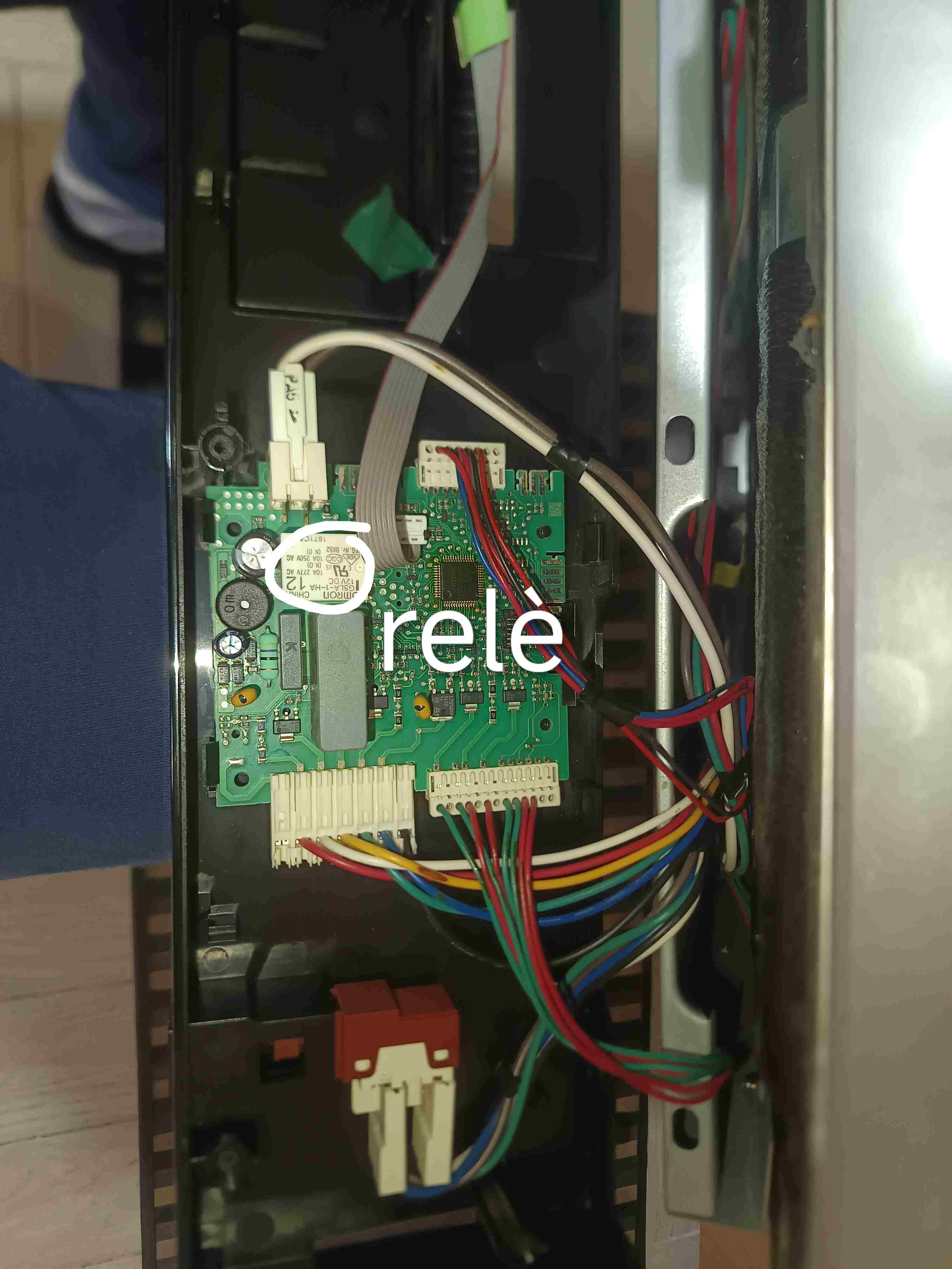

Candy CDI 2012/E-02 dopo la prima fase del lavaggio passa alla fase del risciacquo e va in blocco
arse ha risposto a arse alla discussione in Lavastoviglie
giugn76 ha iniziato a seguire Problemi su cancello bft
Prova a darci più informazioni tipo marca centralina. Manda foto centrale con collegamenti in vista. Foto dei finecorsa per capire di che tipo si tratta.
Problema ferro da stiro Rowenta dg8520 la pompa non e alimentata da corrente
pasqualelinus ha inserito una discussione in Piccoli elettrodomestici
Salve la pompa nonostante segna 220 misurato con tester non parte però se alimento al pompa da parte solo lei mi parte e riempie la caldaia -
Ripristino PHILIPS 27CE4599/33W (chassis 2B)
frapenas ha risposto a frapenas alla discussione in Philips - Phonola
click0 ha iniziato a seguire Pressatura tubazioni di rame per climatizzazione con gas R410A
Pressatura tubazioni di rame per climatizzazione con gas R410A
click0 ha risposto a paoloangelo alla discussione in Componenti Climatizzazione
sorvolando il costo... si può fare (con materiali appositi) durata mah... se ne potrà discutere fra una decina / ventina d'anni -
ligabue ha iniziato a seguire BOILER Interruttore Bipolare in sostituzione di Unipolare ponticellato
BOILER Interruttore Bipolare in sostituzione di Unipolare ponticellato
ligabue ha risposto a vasce alla discussione in Scaldabagno - Stufe - Condizionatori/Deumidificatori portatili
Aggiornaci... -
Problemi caldaia vaillant vcw 182 riscaldamento e acs
Matteo_utc ha risposto a Matteo_utc alla discussione in Guasti/Problemi Riscaldamento
Volevo aggiungere un dato: questa primavera il manutentore venuto a farmi il controllo fumi, mi ha segnalato che c'e un elettrodo (se non sbaglio di ionizzazione) un po' consumato. Potrebbe centrare qualcosa? Io pensavo che se fosse lui la causa dovrebbe andare in blocco, non restare tipo in stand-by con pompa in funzione e ventilatore spento pero' sicuramente qualcuno ne sa piu di me... grazie di nuovo -
ALLUMY ha iniziato a seguire Autoradio Ford Fiesta - Codice sblocco
Autoradio Ford Fiesta - Codice sblocco
ALLUMY ha risposto a Mario1979 alla discussione in Radio - Stereo - Autoradio - HiFi - CD - DVD
Mi sa che devi riportarla in un centro assistenza Ford. Se hai ancora il libretto delle istruzioni dentro dovrebbe esserci un'etichetta stampata col codice. - Oggi
Sostituzione telecamera 1704/10
707581 ha risposto a 707581 alla discussione in Citofoni, videocitofoni e intercomunicanti
Impianto singolo -
Sostituzione telecamera 1704/10
707581 ha risposto a 707581 alla discussione in Citofoni, videocitofoni e intercomunicanti
La staffa è la 1704/90 la telecamera non lo so, non è guasta ma voglio spostarla per inquadrare meglio ecco perché voglio montare una tlc standard. Grazie. La chiamata è elettronica -
Matteo_utc ha iniziato a seguire Problemi caldaia vaillant vcw 182 riscaldamento e acs
Problemi caldaia vaillant vcw 182 riscaldamento e acs
Matteo_utc ha inserito una discussione in Guasti/Problemi Riscaldamento
Buonasera a tutti, come gia' in passato mi avete aiutato a risolvere un guasto alla mia adorata caldaia, spero anche questa volta di uscirne vincitore. Praticamente stamattina mi sono ritrovato i radiatori freddi e mancanza di acqua calda, vado dalla caldaia e la trovo con fiamma spenta e circolatore attivo, nessuna spia accesa ne di blocco ne di funzionamento (accesa solo quella rossa sul bottone 0-1). Ho verificato il corretto funzionamento dei vari microswitch ma nulla.. ho tolto tensione per circa 5 min e magicamente e' ripartita ma purtroppo dopo qualche ora lha rifatto. Oggi pomeriggio ho ricontrollato con calma e per adesso non ha piu' mostrato questo difetto ma ho notato che mentre sta accesa in riscaldamento, apro l'acqua calda, la richiudo, la fiamma si spegne e si riaccende 2 -3 -5 volte dipende per poi restare accesa. Circa 2 o 3 anni fa ho cambiato scheda ventilatore e successivamente ventilatore con 2 componenti usati poiche' mi restava con circolatore e ventilatore accesi ma senza consenso fiamma. Potrebbe di nuovo essere la stessa scheda che mi sta abbandonando di nuovo? grazie mille in anticipo a chi mi aiutera' -
Stranezza su un foglio dati di una logaritmica
ALLUMY ha risposto a ALLUMY alla discussione in Altro su antennistica
Nel frattempo ho contattato la fracarro, mi hanno risposto subito dicendomi che il diagramma è riferito a quella frequenza mentre il dato scritto è riferito all'intera banda di ricezione. Quindi il grafico riporterebbe la situazione peggiore. Sarebbe fichissimo se mettessero anche il grafico del rapporto A/I su tutta la banda, ma non come diagramma polare perché sarebbe un casino, bensì come il classico grafico rettangolare come quello del guadagno... ma questo non gliel'ho detto 😁. -
LG 55UH615V SI ACCENDE E SPEGNE CONTINUAMENTE
Giovaaa ha risposto a Giovaaa alla discussione in LG - Goldstar
per quello che costa faccio un tentativo a sostituirlo direttamente da qualche parte ho letto di sostituire un resistenza con un valore leggermente più alto per diminuire l'assorbimento e in questo modo in teoria la barra si dovrebbe accendere almeno però faccio prima a sosituire il driver e mi tolgo il dubbio -
L'unico problema che potresti avere è una leggera inclinazione del braccio di supporto, se l'lnb nuovo è molto più pesante dell' altro. In tal caso dovrai ritoccare anche la parabola, ma in genere questo succede molto raramente.
ALLUMY ha iniziato a seguire Sostituzione lnb. Come fare ?!?
Nessun problema, lo installi al posto del vecchio, usi un' uscita qualsiasi per fare i test con le barre di un decoder e finisce lì .
Pressatura tubazioni di rame per climatizzazione con gas R410A
paoloangelo ha risposto a paoloangelo alla discussione in Componenti Climatizzazione
ok grazie -
Pressatura tubazioni di rame per climatizzazione con gas R410A
Alessio Menditto ha risposto a paoloangelo alla discussione in Componenti Climatizzazione
Sono un po’ fuori dal giro ma ovviamente cerco di stare sempre aggiornato, ma la pressatura esiste da anni e non l’ho mai vista applicata per i circuiti frigoriferi, che non a caso richiedono appunto cartelle su bocchettoni e brasature. Per un certo periodo ricordo si facevano giunzioni che assomigliavano a pressature ma poi sono scomparsi dalla scena. Le pressature mi sembra esistano nei circuiti clima delle automobili, che infatti perdono regolarmente. Aspettiamo altri pareri. -
problema cattivo odore da scarico cucina
piergius ha risposto a therealman alla discussione in Impianti (Idraulica)
Qualche volta per tappare ho ritagliato delle " toppe" da un sacchetto per Congelatore, piazzate ciascuna di fronte ad un attacco, avvitando poi il dado da solo o con la pipetta ( secondo la forma di questa.) Col passar del tempo, anche la guarnizione tra la curva tecnica ed il Sifone inizia ad ossidarsi . La superficie diventa ruvida o compaiono sottili screpolature ; Fa tenuta ancora per i liquidi, che transitano e se ne vanno, ma tra un ulilizzo ed il successivo, il cattivo odore ha tutto il tempo per trafilare nell' ambiente . - Buona serata ! -
Spostamento centro stella
michy1990 ha risposto a michy1990 alla discussione in Altri argomenti elettrici
Sto studiando per un esame, non riesco a dedurre come mai non è rilevante lo spostamento del centro stella in un avvolgimento primario a triangolo e secondario a stella, nel caso di massimo squilibrio(carico monofase) : principalmente non riesco a capire come mai le corrente IA e IB sono pari a zero(vedesi figura)
Stranezza su un foglio dati di una logaritmica
snipermosin ha risposto a ALLUMY alla discussione in Altro su antennistica
Si, comunque i grafici sono spesso riferiti a prove effettuate su una frequenza specifica e con trasmettitori locali da laboratorio, nulla a che vedere con situazioni reali che gli installatori riscontrano sul campo. Una prova che possiamo fare è quella di misurare un paio di mux a inizio, centro e fine banda con il massimo guadagno per poi girare l'antenna di 180° e rimisurare gli stessi mux come vengono ricevuti da dietro, e fare un raffronto, quello è..... -
Pressatura tubazioni di rame per climatizzazione con gas R410A
paoloangelo ha risposto a paoloangelo alla discussione in Componenti Climatizzazione
Carissimo grazie , allora stiamo parlando ti tubo a verghe con diametro da 1" in sù , tipo , 1_1/8" , 1_3/8" e ecc. E per un sistema VRV. Ho visto che esistono dei raccordi tipo manicotti , curve e ecc.. adatti alla pressatura , ma non saprei se questo sistema di unire i vari pezzi con la pressatura è idonea ai 40 bar del gas. Grazie -
Salve a tutti, sulla parabola ho un lnb Humax a quattro uscite. Avrei bisogno di avere più uscite ed ho trovato un lnb sempre Humax con otto uscite. Per sostituirlo basta scollegare gli attuali cavi, installare il nuovo nelle medesima posizione e ricollegare i cavi ?!? E' necessario obbligatoriamente uno strumento per il puntamento corretto del lnb oppure reinstallandono nella stessa posizione del precedente, o quanto meno il più vicino possibile alla posizione del lnb precedente non ci sono problemi di ricezione ?!? La parabola è utilizzata solo per canali tvusat, niente sky, mediaset premium od altri. Grazie.
Alessio Menditto ha iniziato a seguire Pressatura tubazioni di rame per climatizzazione con gas R410A
Pressatura tubazioni di rame per climatizzazione con gas R410A
Alessio Menditto ha risposto a paoloangelo alla discussione in Componenti Climatizzazione
Mmm…bella domanda, penso di no, ma perché non cartelle e bocchettoni? Il punto è che per unire tubi frigoriferi non ci devono essere materiali estranei oltre a rame su rame o rame e lega argento, questa pressatura come verrebbe fatta tecnicamente? -
Mario1979 ha iniziato a seguire Autoradio Ford Fiesta - Codice sblocco
Autoradio Ford Fiesta - Codice sblocco
Mario1979 ha inserito una discussione in Radio - Stereo - Autoradio - HiFi - CD - DVD
Ciao a tutti, sono un nuovo arrivato. Ho smarrito il codice di sblocco della mia Ford Fiesta del 2007. Numero di serie radio: V029312 Qualcuno può aiutarmi?
