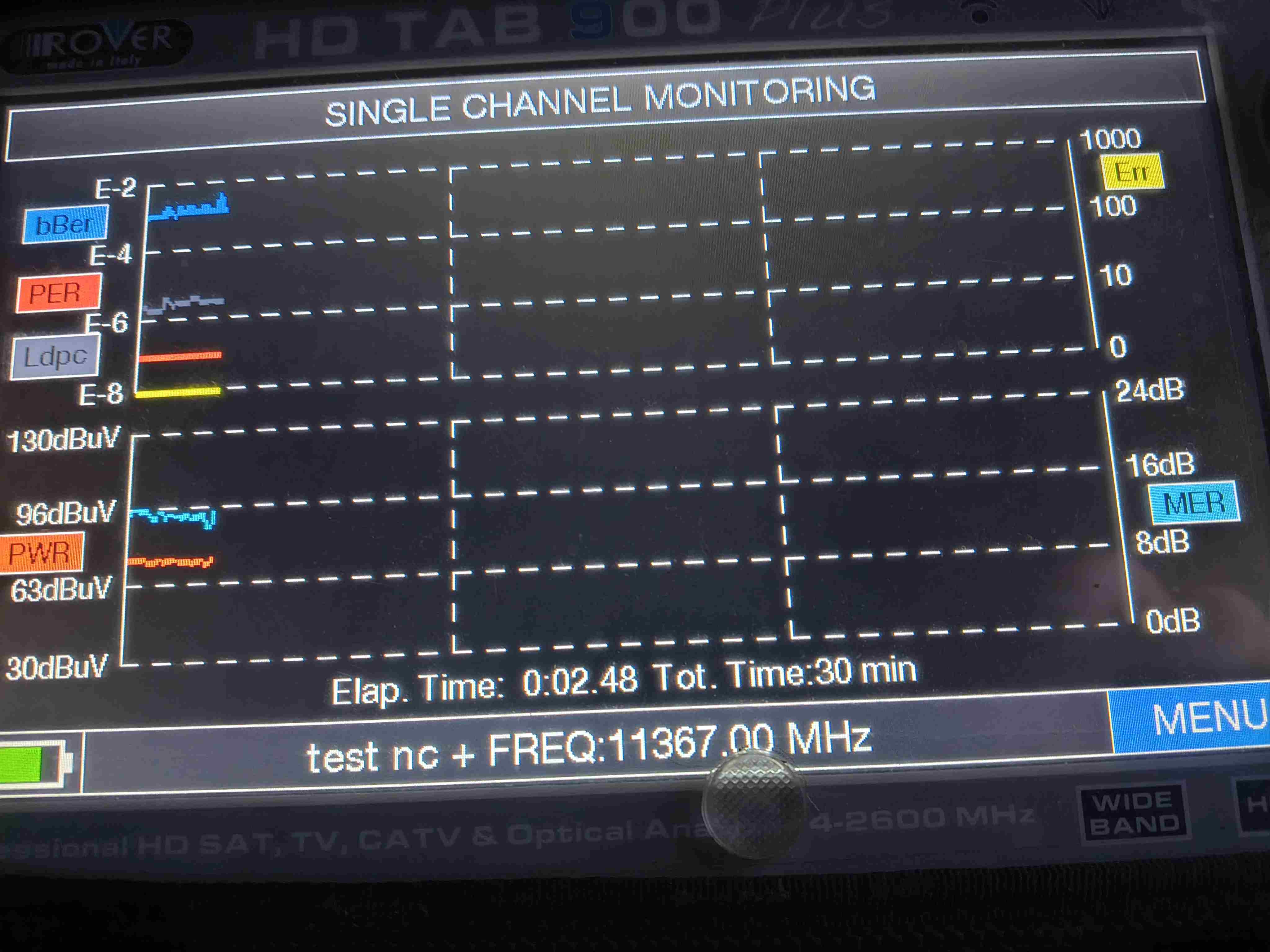

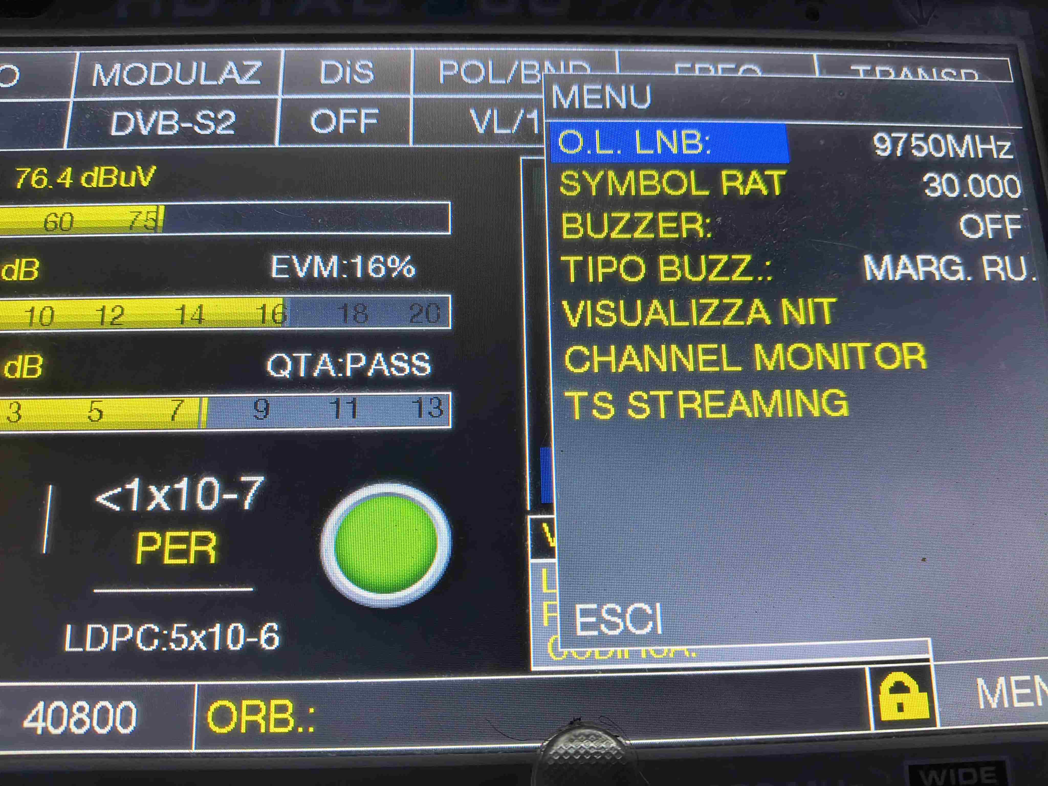

Con il caldo cancello elettrico a battente funziona male
ROBY 73 ha risposto a thooth alla discussione in Cancelli elettrici
Posta le foto dei motori in varie angolazioni e della centrale che vediamo se si riconosce. Male, molto male ☺️ Prova, ma per quello che costano fai prima e meglio a cambiarli subito entrambi, anche perché non è detto che invertendoli risolvi il problema, potrebbe essere quasi esausto anche l'altro e se il motore ormai è "affaticato" dal tempo che è passato, potrebbe non cambiare nulla. -
Elvox serie 8000
ROBY 73 ha risposto a massimovr alla discussione in Citofoni, videocitofoni e intercomunicanti
Sì esatto! Facci sapere, ciao prego -
problemi sat sky Q segnale instabile
antoniopev ha risposto a silviolatina alla discussione in Impianti SAT
gli strumenti Rover hanno questa particolare funzione che monitorizza una frequenza nel tempo e nei suoi valori quindi se la attivi channel monitor in questo caso vedrai se l'impianto funziona se si il problema è il Cess box -
Superscope crs 2104 - Nessuna ricezione FM
ALLUMY ha risposto a dkmorb alla discussione in Radio - Stereo - Autoradio - HiFi - CD - DVD
Non hai le istruzioni? Giusto per sapere se può generare segnali modulati in FM. Oppure ci dici la marca e il modello... -
Gestione motore, da 3 velocità ad una velocità.
sepiro ha risposto a sepiro alla discussione in Elettronica generica
Perchè due ditte che fanno questo mestiere mi han detto di non poterlo fare ed ho davvero insistito anche per averlo con un solo avvolgimento, non ho esperienza per capire la difficoltà nel realizzarlo ma sembravano sinceri La questione è se sostituire una UTA con circa 10.000 € di spesa (tra macchina, lavori edili, cucina inagibile per giorni eccetera) o riparare il motore (che è fuori produzione!) e farlo girare al suo massimo con qualche 100 €. Grazie della risposta, mi sento un po' più coraggioso nei riguardi della PCB. Saluti Sergio. Grazie anche a te della conferma, se salta tutto vi farò sapere così se vi ricapita... Ciao Sergio -
anto_wfx ha aderito alla comunità
Superscope crs 2104 - Nessuna ricezione FM
dkmorb ha risposto a dkmorb alla discussione in Radio - Stereo - Autoradio - HiFi - CD - DVD
Mi fido, ma dovrebbe essere sufficiente ad arrivare ai 10 Mhz per un test -
Lavatrice Indesit: errore F15
Sim0n3 ha risposto a Sim0n3 alla discussione in Lavatrici - Asciugabiancheria
Sì abbastanza, lampeggiano tutti e quattro i led orizzontali, in binario è 15. Dopo semmai lo ricarico. -
Ingresso arduino impazzito.
ilguargua ha risposto a yupanqui alla discussione in Elettronica generica
Io intanto proverei con una resistenza di pull-up esterna, tipo 4.7 Kohm o anche meno, dipende da cosa hai a disposizione. E' una prova abbastanza semplice, non è detto che sia risolutiva ma intanto vedi cosa succede. Ciao, Ale. -
Salve Erins, non ho quell'apparato, l'unico consiglio che posso darti è verificare tutte le tensioni, attenzione a quelle pericolose!, segnare sul service manual quelle non conformi e postare qui i risultati.
- Oggi
Superscope crs 2104 - Nessuna ricezione FM
ALLUMY ha risposto a dkmorb alla discussione in Radio - Stereo - Autoradio - HiFi - CD - DVD
Se è questo arriva a 20MHz, come generatore, mentre i 100MHz sono la massima frequenza che può misurare come frequenzimetro (ingresso Counter). -
mancato funzionamento 3 split dell'impianto di condizionamento
giorgio17 ha risposto a franco causio alla discussione in Guasti/Problemi Climatizzazione
Bisogna controllare alimentazione elettrica. -
problemi sat sky Q segnale instabile
ALLUMY ha risposto a silviolatina alla discussione in Impianti SAT
Prima dai un misurata ai segnali con lo strumento, perché: già non sei nelle condizioni ottimali, se consideri che un LNB dCSS generalmente spara fuori 85dBuV per User Band. Quindi ti chiedo tra l'LNB e la presa finale che cavo c'è (marca e modello) e quanti metri è lungo? Poi scusa ma questo: cosa sarebbe e a cosa serve? Quindi visto che hai lo strumento prova a misurare i segnali direttamente all'uscita dell'LNB (lo devi comandare con lo strumento) e alla presa finale dove hai lo SkyQ, così almeno sai con precisione quant'è l'attenuazione della tratta con un semplice calcolo aritmetico. -
Stefano Dalmo ha iniziato a seguire Panasonic non-K36HMMEBG scheda gestione
Panasonic non-K36HMMEBG scheda gestione
Stefano Dalmo ha risposto a tum_raf alla discussione in Forni - Microonde - Cucine
Si vede ad occhio nudo che l'oscillatore IC 100 e crepato , con annessa resistenza fusibile cerchiata in rosso . Non riesco a leggere i dati sull'IC -
modulo UPS in quadro elettrico
Ipso ha risposto a Ipso alla discussione in Quadri elettrici civili e terziario
Quindi forse la cosa più fatta bile e acquistare un UPS esterno e collegare i vari alimentatori ( alimentatore del router dello switch del NVR al UPS e l'UPS nella presa a muro -
mancato funzionamento 3 split dell'impianto di condizionamento
franco causio ha risposto a franco causio alla discussione in Guasti/Problemi Climatizzazione
sì a freddo e la macchina esterna è ferma completamente -
Telenordik 2 363/AE9G cambiare controlli
Leone2285 ha risposto a 12Volt alla discussione in Altri argomenti elettrici
Pensavo fosse una semplice ventola a una velocità invece è un ventilatore da soffitto con più input. Comunque controllando in rete sembra che già vendano telecomandi compatibili. Ecco un link trovato: https://www.ebay.it/itm/235491385709 Prova a scrivergli o se trovi qualche altro venditore che abbia l'articolo che ti serve. -
Superscope crs 2104 - Nessuna ricezione FM
dkmorb ha risposto a dkmorb alla discussione in Radio - Stereo - Autoradio - HiFi - CD - DVD
Buona sera, mi scuso per il ritardo della risposta, ma tra famiglia e lavoro risulta difficile, a volte, seguire i proprio hobbies... Comunque, il generatore di funzioni che ho è identico a questo (dovrei riuscire ad arrivare a 100 Mhz, brutti ma 100 Mhz): -
Panasonic non-K36HMMEBG scheda gestione
tum_raf ha inserito una discussione in Forni - Microonde - Cucine
Un saluto a tutti gli utenti del forum. Vorrei sottoporre all'attenzione la foto di una scheda di pilotaggio del microonde Panasonic non-K36HMMEBG. Quando l'ho smontato ho visto che due componenti erano scoppiati e quindi l'ho portata da un "tecnico" che ha sostituito uno dei componenti e ha eliminato l'altro dicendo testualmente che "non serve". Chiaramente la scheda continua a non funzionare. A questo punto vorrei a sostituire io stesso i due componenti, ma non riesco a capire quali sono e di che misura devo procurarmeli. Metto le foto sperando che qualcuno mi possa essere d'aiuto. Sottolineo che per la scheda nuova mi hanno chiesto 90 euro. Grazie a tutti per l'attenzione -
Detersivo polvere lana dove trovarlo
borgo77 ha risposto a Kratui alla discussione in Lavatrici - Asciugabiancheria
dalla lista ingredienti non contiene enzimi -
Carcarlo ha iniziato a seguire Aiutoooo ...dopo 33 anni la IT560N vuole abbandonarci !!!
Aiutoooo ...dopo 33 anni la IT560N vuole abbandonarci !!!
Carcarlo ha inserito una discussione in Lavastoviglie
Ciao a tutti e grazie di esistere …la mitica , 33 anni di onorato servizio ha deciso di salutarci ☹ Dopo un lavaggio completato al successivo avvio non prende più i comandi dalla pulsantiera mentre se ruoto il timer con il cacciavite sembra partire con il programma che era stato impostato prima ( carica , scarica ,scalda l’acqua, asciuga ecc ), le luci spia si accendono correttamente. Ho ispezionato il timer e in zona motore ho visto un connettore simil faston nudo con un filo nero saldato che presenta segni di bruciatura (potrebbe essere quello che porta alimentazione al timer dalla pulsantiera ?) come anche la spina aveva un connettore parzialmente deformato. Il faston si muoveva a vuoto nella plastica e per verificare ho aperto il coperchietto marrone che lo conteneva ma il meccanismo sottostante con le molle(sembra uno scambio di contatti) mi è “esploso” in mano prima che potessi fare delle foto . Ora vi chiedo gentilmente la strada da percorrere prima della dismissione a malincuore di un ottimo elettrodomestico sia pur datato. Ho provato a rimontare il meccanismo a logica ma non sono certo che possa funzionare…qualcuno ha modo di darmi una dritta ? sempre ammesso che non ci siano altri guasti ma ripeto forzando il timer il funzionamento sembra corretto Grazie in anticipo -
Telenordik 2 363/AE9G cambiare controlli
Leone2285 ha risposto a 12Volt alla discussione in Altri argomenti elettrici
Esistono schede relè radiocomandate. -
Detersivo polvere lana dove trovarlo
borgo77 ha risposto a Kratui alla discussione in Lavatrici - Asciugabiancheria
provato su un piumino matrimoniale, rimuove le macchie e lascia le piume districate -
QUAL HO WALA ha aderito alla comunità
Detersivo polvere lana dove trovarlo
Ganimede77 ha risposto a Kratui alla discussione in Lavatrici - Asciugabiancheria
Mannaggia! Molte grazie per la info. -
Detersivo polvere lana dove trovarlo
Ganimede77 ha risposto a Kratui alla discussione in Lavatrici - Asciugabiancheria
Mhmm... nuovo? Contiene enzimi? Provato sulla piuma? -
[SONDAGGIO] Telefonate insistenti
BersaglioMobile ha risposto a BersaglioMobile alla discussione in Cellulari - GPRS - UMTS - HSDPA
il mio sospetto è che quelle che ricevo io siano telefonate per triangolare la posizione del telefono, una persona che conosco ha accessi tali da poter fare questo genere di cose...
