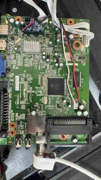

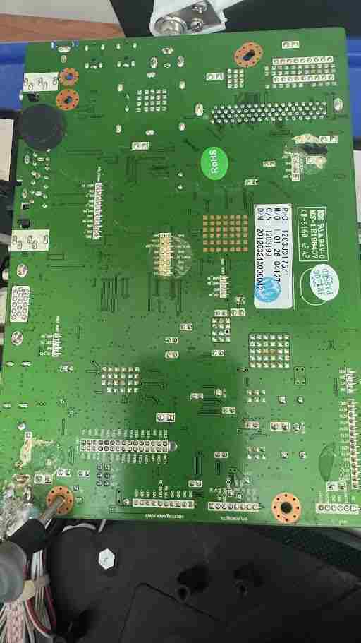

Saldatrice Telwin 168MPGE
Livio Orsini ha risposto a graziano.68 alla discussione in Elettronica generica
Anche la tensione +18V sarà errata. Quel resistore è inserito su di un avvolgimento usato per misure e reazione. Come prima cosa monta un resistore da 1,2 ohm e non da 1ohm che è il 20% in meno. Con valore corretto vedrai che, probabilmente, le cose riprenderanno a funzionare correttamente -
Piepaolo ha aderito alla comunità
Salve ho una tv led della marca United LED22X11 di cui non ho trovato nessun schema. Monta una scheda madre CV7050L e facendo una ricerca sul forum sono risalito ad una tv simile che monta la stessa scheda madre: UNITED LTW19X95. Ma non ne sono venuto a capo. Il problema è che sul display vengono visualizzati i dati relativi al canale, anche qualità del segnale e livello, in pratica cambiando canale questi due livello e qualità rimangono al 45% e non vedo i canali. Ho misurato le tensioni che sono tutte corrette (tranne forse solo una): Dove c'è scritto inner +5v ci sono i 5 volt, anche +5vstb ha 5 volt. Nella parte Ir&led&key port ho trovato tensione solo su key1, key5, key 6, key 7 = 3,3 volt. Nella parte inverter & inner port su +12V ho 11,80 volt, pb_adj=3,2 v e pb_on/off= 4,84 volt. Su LVDS port ho +vcc= 5 volt e anche su PORT port ho +5 volt. nei punti di test invece mi trovo questi valori: +3.3 stb= 3,3 v, +5 vsb= 5,1 volt. +12_sw=11,77 volt. +1,8 volt= 1,89 volt. +5v_sw= 5,08 volt. +12v=11,80 volt. +5v= 5,03 v. +3,3 volt= 3,3 volt. Al centro ho una piazzola di test dove c'è scritto 5 VA= 0 v. Grazie per l'attenzione
Orny78 ha iniziato a seguire Lavatrice che non lava i panni li buca ed escono senza odore
Lavatrice che non lava i panni li buca ed escono senza odore
Orny78 ha inserito una discussione in Lavatrici - Asciugabiancheria
Il cestello è piantato: Se provo a girarlo a mano non scorre libero, si blocca di scatto come se ci fosse qualcosa incastrato dietro. Balla tutto: Se tocco il cestello si muove tantissimo e fa un rumore metallico, sembra staccato dal resto della macchina. Esce sporcizia: Mi sta rovinando i vestiti perché dai buchi del cestello esce una specie di melma grigia e polverosa che puzza di bruciato. Puzza di gomma: Quando provo ad accenderla si sente subito un odore cattivo che arriva fin dentro la vaschetta del detersivo. La macchina è nuova . -
Livio Orsini ha iniziato a seguire Accumulo errore encoder posizionamento nello stesso senso - tavola rotante
Accumulo errore encoder posizionamento nello stesso senso - tavola rotante
Livio Orsini ha risposto a Dario Brescia alla discussione in Encoder - resolver
Io usavo un metodo semplice che cerco di spiegare con un esempio. Immagina di avere un sistema di asse elettrico tra due motori dove il rapporto tra i due encoder sia un numero irrazionale come, ad esempio, 11/7 ==>1,5714285714285714285714285714286.... Per prima cosa esprimo il rapporto in virgola mobile. Moltiplico il contatore dell'encoder slave per il rapporto espresso in virgola mobile con risultato in intero. Con 1000 impulsi, si avrà 1571, con 1.000.000 di impulsi si avrà 1.571.428. L'errore c'è ma è sempre inferiore all'unità. Stesso discorso in caso di posizionamento con quote espresse in unità ingegneristiche. Rimane il problema dei contatori fisici, tipo contatori veloci dei PLC, che in genere valgono al massimo 16 bits; in nquesto caso basta crearsi un contatore viortuale ad intero lungo, o anche su più words, e gestire i trabocchi. Gestendo in questo modo non ho mai avuto problemi di accumulo degli errori. -
Installazione controllo carichi
piergius ha risposto a chiuffo alla discussione in Quadri elettrici civili e terziario
Benedetto figliolo, prima di adattare il pannello, avresti dovoto condividere il nuovo inconveniente ! - È capitato più volte : il Dispositivo si è agganciato in alto, ma i basso non è entrato bene nella guida, perciò resta leggermente obliquo . . Forse la guida si è piegata .. Oppure gli altri Componenti non aderiscono tra loro, quindi lo spazio residuo è di poco inferiore a 2 Moduli . - Magari, aiutandoti con uno specchietto, riesci ad individuare la natura del problema . - Buona serata ! -
Cancello a battente con operatori interrati non si apre correttamente. Cause?
simuffa ha risposto a asd69 alla discussione in Cancelli elettrici
Se cerchi quello della BFT Idrolux dovrebbe costare un po' meno. Questo è leggermente più denso dell'originale ma dovrebbe andare bene lo stesso visto che la tua automazione ha un po' di anni. -
Problema Riscaldamento acqua hoover hlsi 2000
diego89 ha risposto a diego89 alla discussione in Lavastoviglie
Funziona! Sono io che sono ignorante. XD grazie ancora - Oggi
Consiglio nuova asciugatrice
puma87 ha risposto a sirius002 alla discussione in Lavatrici - Asciugabiancheria
La mia Bosch non stropiccia assolutamente... Devo dire che ero scettico e invece mi sono dovuto ricredere. Basta caricarla al meglio, senza superare i limiti, e tutto esce perfetto. Mi toglie anche le pieghe dei capi in cotone che centrifugo a 1600 giri. È costata 500 euro in offerta, più 50 per la consegna al piano. Non comprerei mai una macchina senza adeguato sistema filtrante, sia per evitare di intasare il condensatore, sia per questioni di sicurezza -
Cancello a battente con operatori interrati non si apre correttamente. Cause?
asd69 ha risposto a asd69 alla discussione in Cancelli elettrici
grazie simuffa e Roberto per il riscontro. In questi giorni sto cercando l'olio idraulico ISO 22. in un negozio ho trovato la confezione da 1 litro della FAAC (non era specificato ISO 22) prezzo 38 euro, in un altro negozio avevano la confezione da 5 litri prezzo 36 euro (non era specificato ISO 22). E' normale che costi così tanto? mi riferisco alla confezione da 1 litro. -
Grazie del consiglio ,controllato, unica cosa che ho trovato ,condensatore pulestere completamente scarico ,sostituito e adesso salta subito il fusibile in entrata rete,quasi quasi la compro ,sono bloccato perche la tv ha 10 anni
Lavatrice Indesit We10 it problema fine lavaggio e display
giulio2014 ha inserito una discussione in Lavatrici - Asciugabiancheria
ciao a tutti, la lavatrice we10 indesit ha un problema a cui mi piacerebbe capire se sia risolvibile oppure no: quando finisce il programma invece che comparire il classico end compare door oppure con certi programmi rimane a 0:00 e nonostante resta la chiave della chiusura sportello in realtà si sente il clic e lo sportello si apre... direi che al 99% è un problema della scheda elettronica e non penso si possa fare niente... ho guardato la sceda e ho visto che attorno a qualche componente c'era un alone un po nero come se avesse scaldato ma poi pulendola è andato via... avete qualche idea? altro dettaglio persiste il problema che quando accendo la suddetta lavatrice salta il salvavita, a volte lo fa appena premo il pulsante di accensione altre volte quando comincia a scaldare. se poi la faccio ripartire magari prosegue fino alla fine oppure fa saltare altre due tre volte e poi riparte... -
Giacele1680 ha aderito alla comunità
Problema Riscaldamento acqua hoover hlsi 2000
diego89 ha risposto a diego89 alla discussione in Lavastoviglie
Grazie ad entrambi. Allora il programma P4 non l'ho portato a termine ma semplicemente l'ho bloccato quando dopo un pò di minuti che era in circolo l'acqua la resistenza nnon era ancora stata alimentata. Sul libretto è contrassegnato per questo lavaggio solo il risciacquo caldo quindo pensavo che il riscaldamento dell'acqua avvenisse immediatamente una volta che l'acqua fosse in circolo. Più tardi provo a farglielo concludere. -
Stefano Dalmo ha iniziato a seguire Problema Riscaldamento acqua hoover hlsi 2000
Problema Riscaldamento acqua hoover hlsi 2000
Stefano Dalmo ha risposto a diego89 alla discussione in Lavastoviglie
Non si capisce se in questo lavaggio ha funzionato o no . se non ha funzionato , controlla le saldature sotto il relè che alimenta la resistenza . la tensione che misuri senza il carico è una tensione fasulla , magari di ritorno , la vera è quella con il carico . -
Lavatrici ASKO nuova serie
fisica ha risposto a borgo77 alla discussione in Lavatrici - Asciugabiancheria
per uno dei punti che ho elencato? -
Dyson V11 non da segni di vita
filippo75pg ha risposto a filippo75pg alla discussione in Piccoli elettrodomestici
ad averla..... -
Cambio condensatore motore compressore
Claudio Cleudio Finazzi ha risposto a Claudio Cleudio Finazzi alla discussione in Compressori
Grazie anche a te per la risposta. domani sera provo ad aprire quella zona e vedo se trovo qualcosa di scritto. ho provato a cercare un brand ovunque ma nulla. È completamente anonimo. So solo che veniva usato in un laboratorio di pelletteria. Nulla di più. Grazie mille intanto. -
Saldatrice Telwin 168MPGE
graziano.68 ha risposto a graziano.68 alla discussione in Elettronica generica
Sostituita la resistenza R82 da 1,2 ohm 2512 1W con una da 1 ohm oxide 1W ed è ripartita ... il problema adesso è che non ha abbastanza corrente per saldare ... unica cosa strana rilevata è che V1 dovrebbe essere a 24V invece è a 16V -
michpao ha iniziato a seguire Problema Riscaldamento acqua hoover hlsi 2000
Problema Riscaldamento acqua hoover hlsi 2000
michpao ha risposto a diego89 alla discussione in Lavastoviglie
Visto che non sei certo della situazione 🔌, metti una lampadina in parallelo alla resistenza e avvii un programma di lavaggio, poco dopo l’apertura del vano detersivo, vedrai accendersi per tutto il tempo del riscaldamento … -
simuffa ha iniziato a seguire Cambio condensatore motore compressore
Cambio condensatore motore compressore
simuffa ha risposto a Claudio Cleudio Finazzi alla discussione in Compressori
Ciao, prova ad aprire il pannello dove trovi i componenti elettrici per l'avviamento del motore, se troviamo una termica la corrente impostata potrebbe dare altre informazioni per risalire alla potenza del motore. Non c'è neanche una targhetta esterna di modello e marca del compressore? -
Lavatrici ASKO nuova serie
Daniele.A88 ha risposto a borgo77 alla discussione in Lavatrici - Asciugabiancheria
A vedere questi video la cosa è voluta... Ma non capisco il perché sulle "domestiche". Cambierebbero di sicuro le emissioni in decibel in centrifuga (sento la differenza sulla mie dopo la modifica). -
Lavastoviglie Franke FDW 614 3B
ENZOCALIENDO ha risposto a ENZOCALIENDO alla discussione in Lavastoviglie
La Lavastoviglie appena appena accesa e selezionato il programma tenta l'avvio fino al momento in cui dovrebbe caricare l'acqua - in quel momento si blocca ed esce la scritta ERR -
Dario Brescia ha iniziato a seguire Accumulo errore encoder posizionamento nello stesso senso - tavola rotante
Accumulo errore encoder posizionamento nello stesso senso - tavola rotante
Dario Brescia ha inserito una discussione in Encoder - resolver
Buongiorno a tutti, ho cercato più volte nelle varie sezioni ma non ho trovato risposta al mio dubbio, se qualcuno ha già discusso di questo ditemi pure dove cercarlo. Spiego la questione: in un sistema composto di motore, riduttore, encoder e meccanica in movimento, come gestire l’accumulo di errore dovuto ai movimenti che non corrispondono a un numero finito di impulsi dell’encoder, se non è possibile utilizzare un sensore di home? Penso a tavole rotanti, nastri a pallet, e applicazioni simili (per nulla eccezionali, direi) che ruotino sempre nella stessa direzione. Grazio in anticipo -
Saldatrice Telwin 168GE Poca potenza
Domenico Maschio ha risposto a Giuseppe26_34 alla discussione in Elettronica generica
Il regolamento, che avresti dovuto leggere prima di postare, al punto s) Vietato accodarsi alle discussioni di altri utenti, anche con apparente eguaglianza del problema. Apri una discussione propria riportando il link di questa, se credi ti possa essere utile. Saluti. -
diego89 ha iniziato a seguire Problema Riscaldamento acqua hoover hlsi 2000
Salve a tutti, ho questa lavastoviglie a cui si è bruciata la resistenza e il microinterruttore che la accende quando circola l'acqua. Li ho cambiati ma l'acqua non si riscalda comunque. Con il tester ho verificato la nuova resitenza che misura 28 Ohm tra i due capi dove vanno fase e neutro e 0L tra questi e la terra, quindi la resistenza nuova è buona. Ho verificato anche il funzionamento del nuovo microinterruttore e funziona. Se stacco la resistenza e misuro la tensione all'uscita del microcontrollore e sul neutro, quando circola l'acqua ho 220v. Se connetto la resistenza invece ho 0V di lettura. Ho provato con il programma P4 che è il rapido e fa un risciaquo caldo e asciugatura. Quello che trovo strano è che a vuoto ho tensione mentre se attacco la resistenza no. Ho verificato il sensore di temperatura e il pressostato e funzionano entrambi. Cè qualche protezione sulla scheda da verificare? O qualcos'altro? O una procedura particolare da fare dopo aver cambiato la resistenza? Grazie in anticipo a chi risponderà.
Dario Brescia ha aderito alla comunità
Dyson V11 non da segni di vita
Nik-nak ha risposto a filippo75pg alla discussione in Piccoli elettrodomestici
Avere una batteria funzionante e provare con quella, se anche con quella non funziona, il problema è sull'aspirapolvere.
