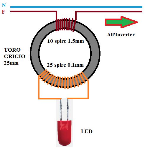

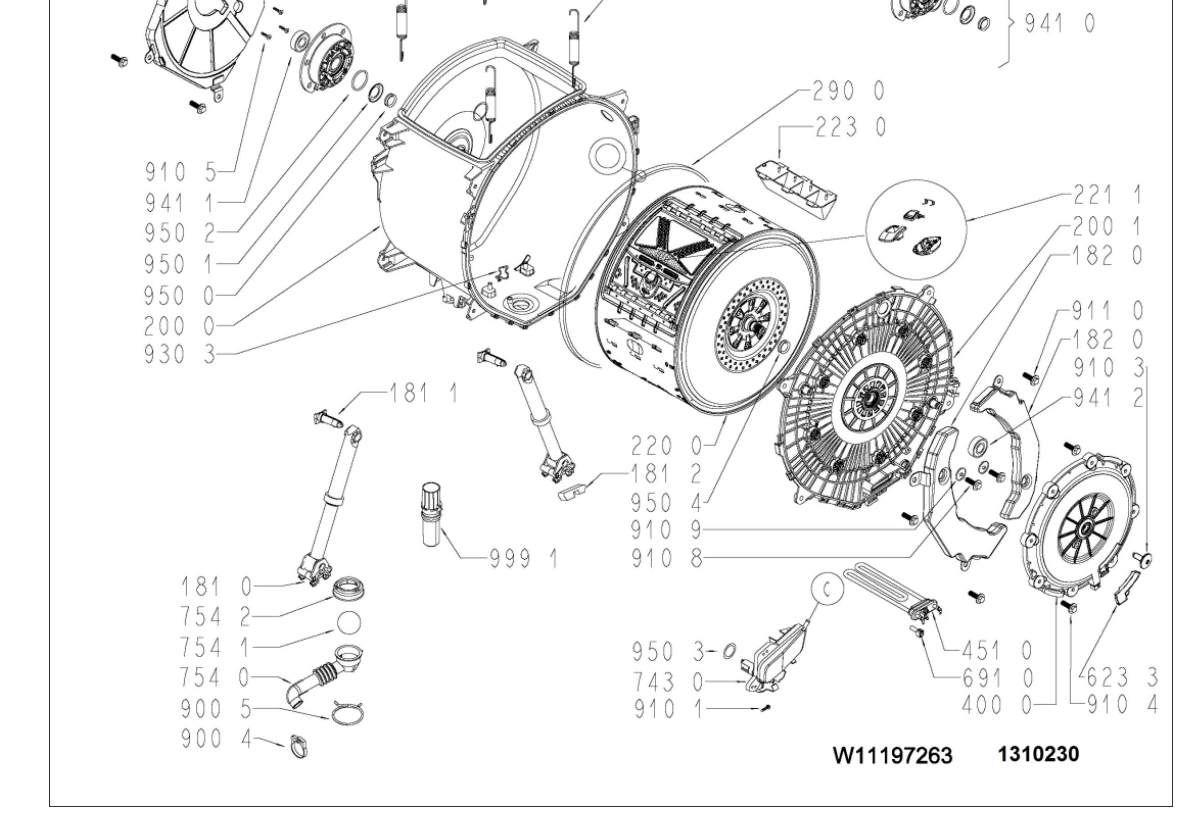

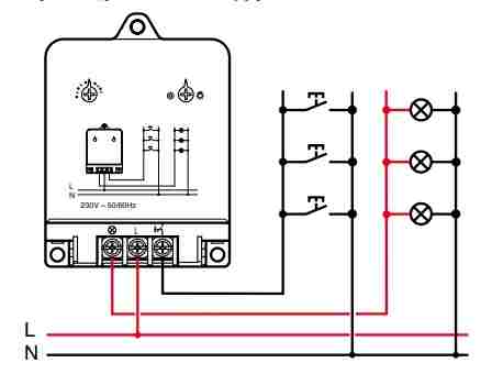

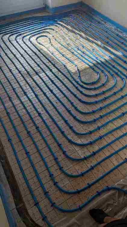

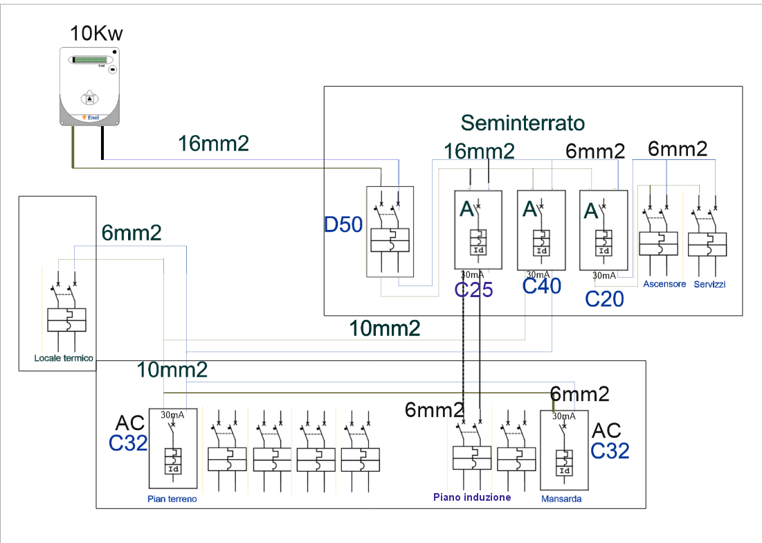

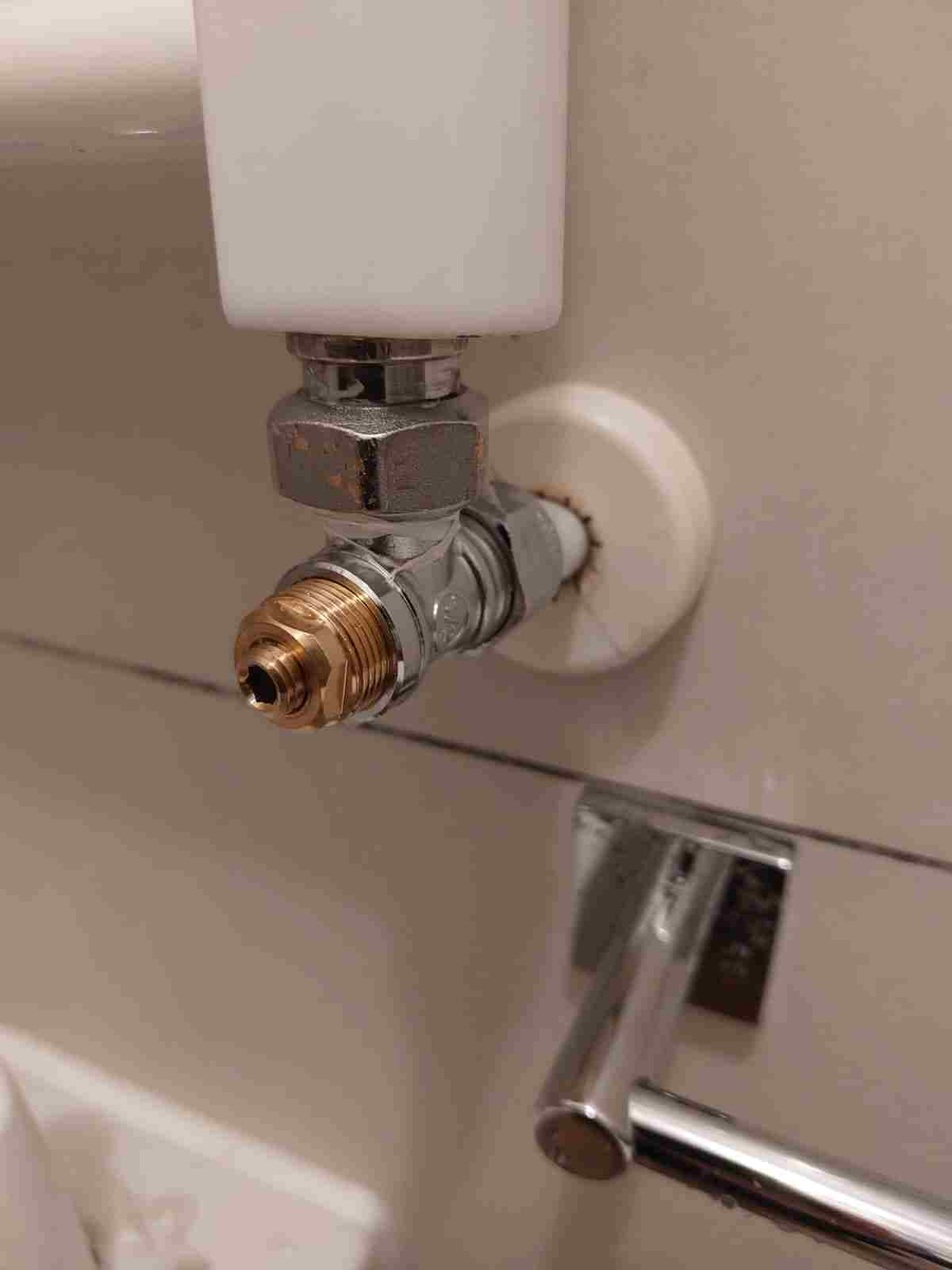

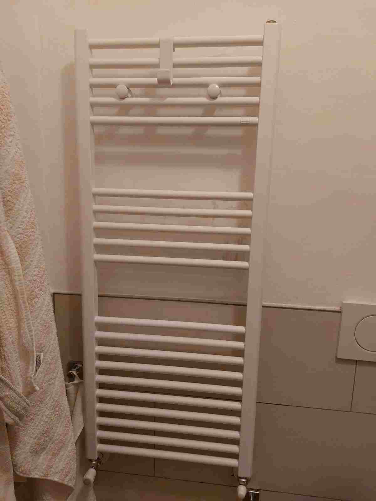

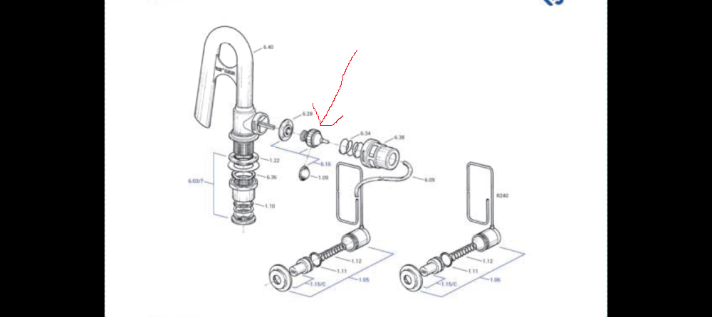

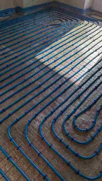

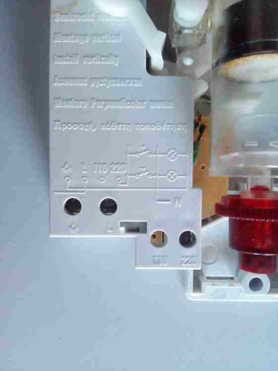

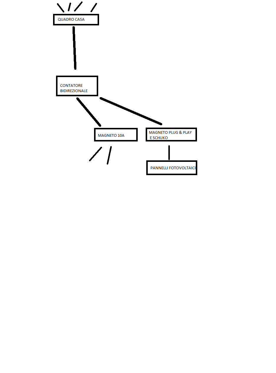

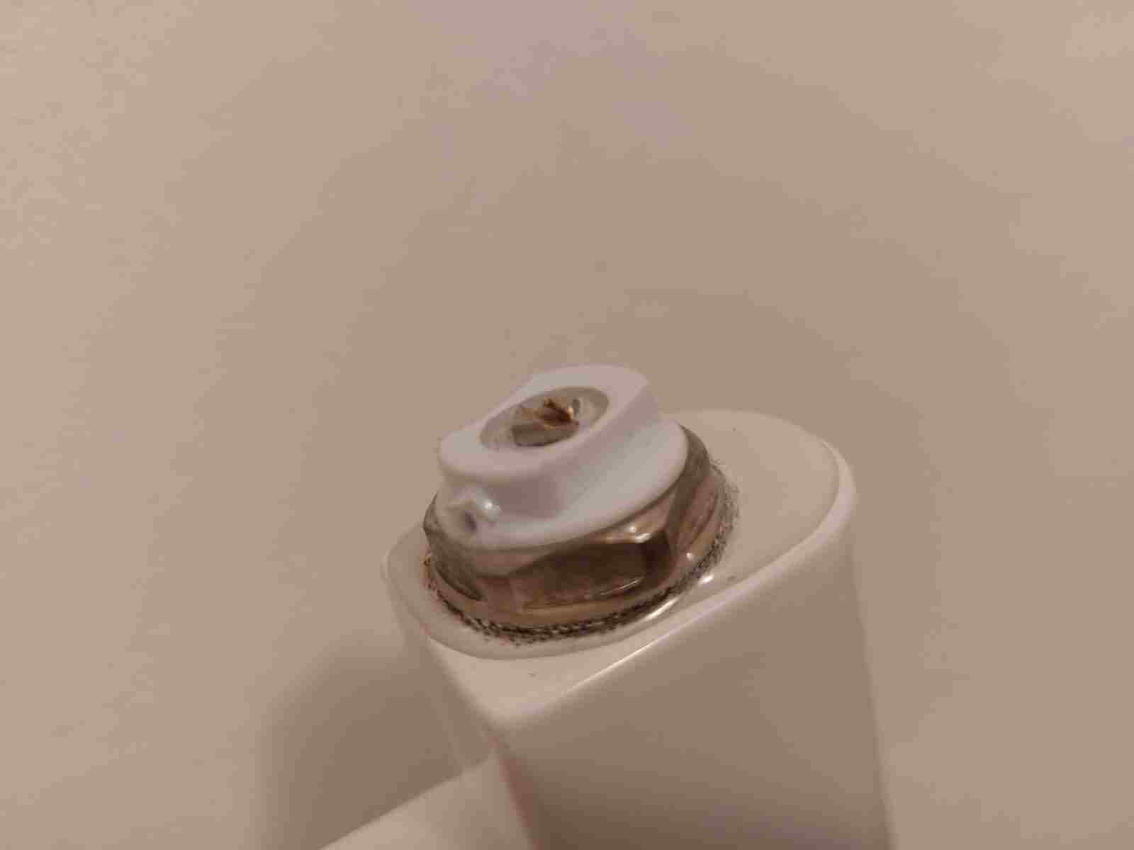

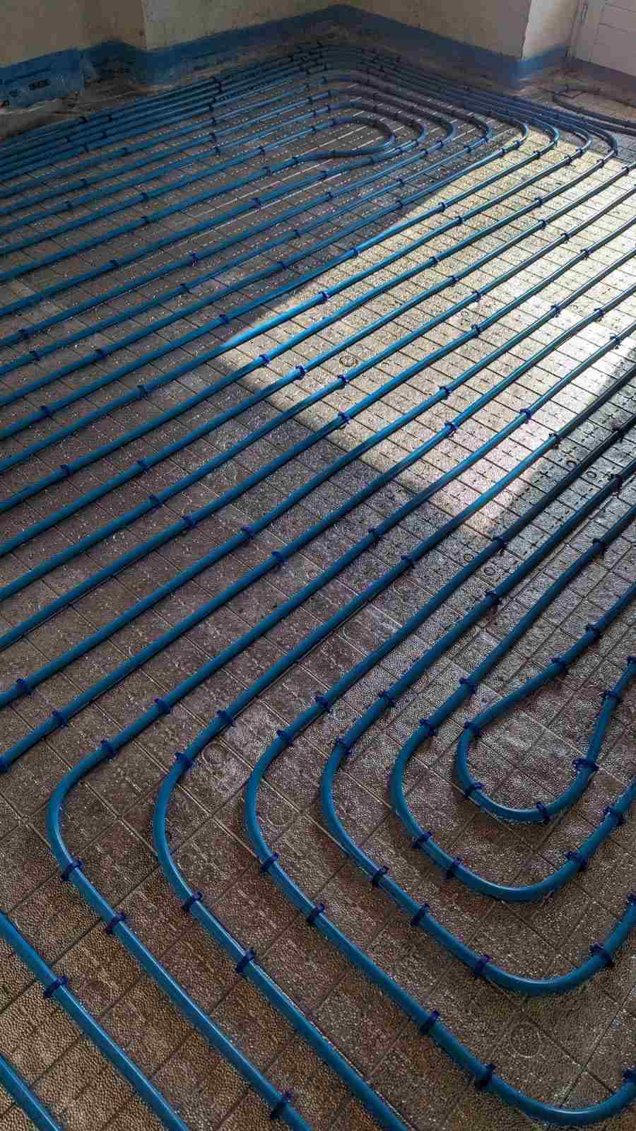

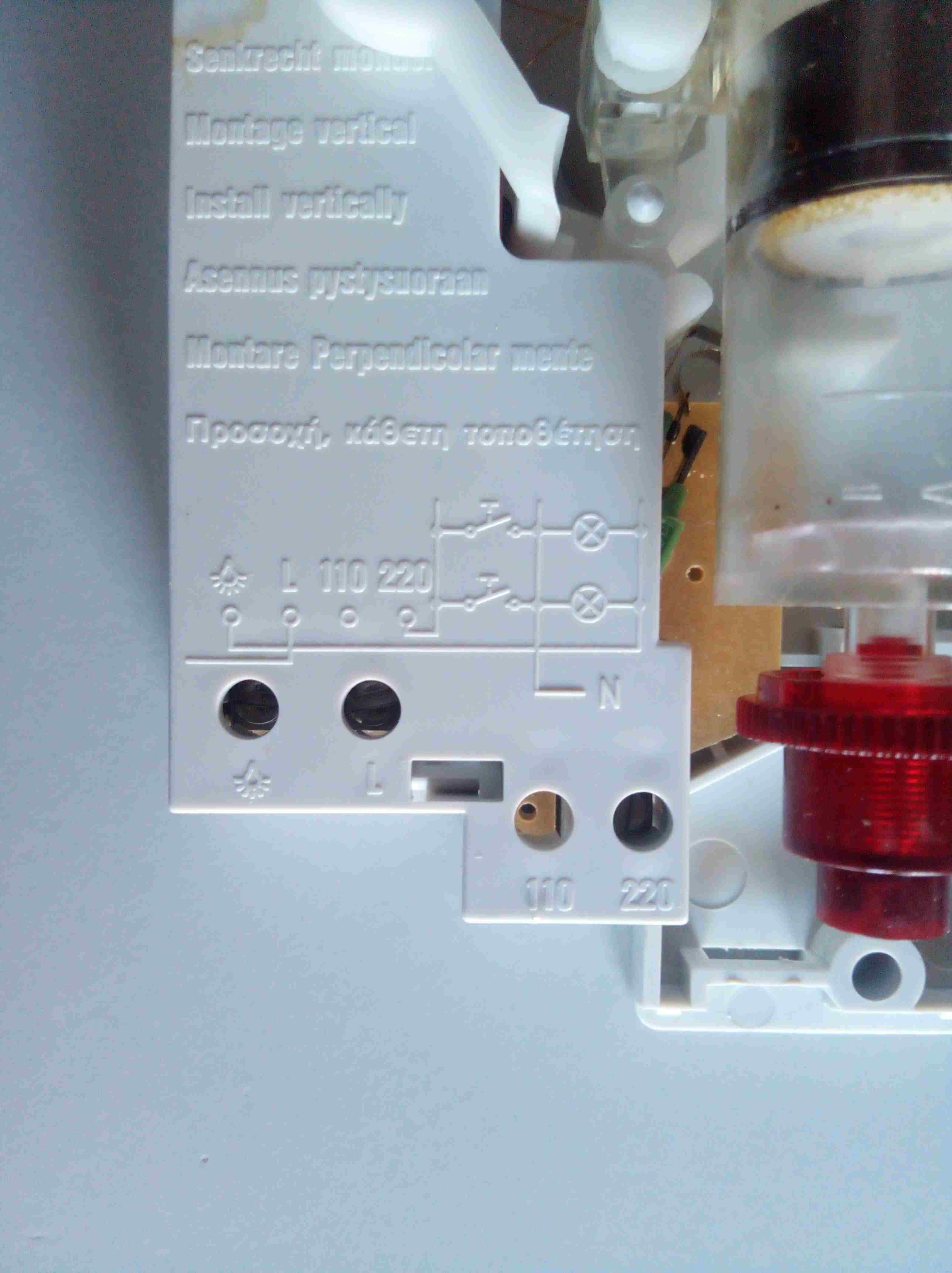

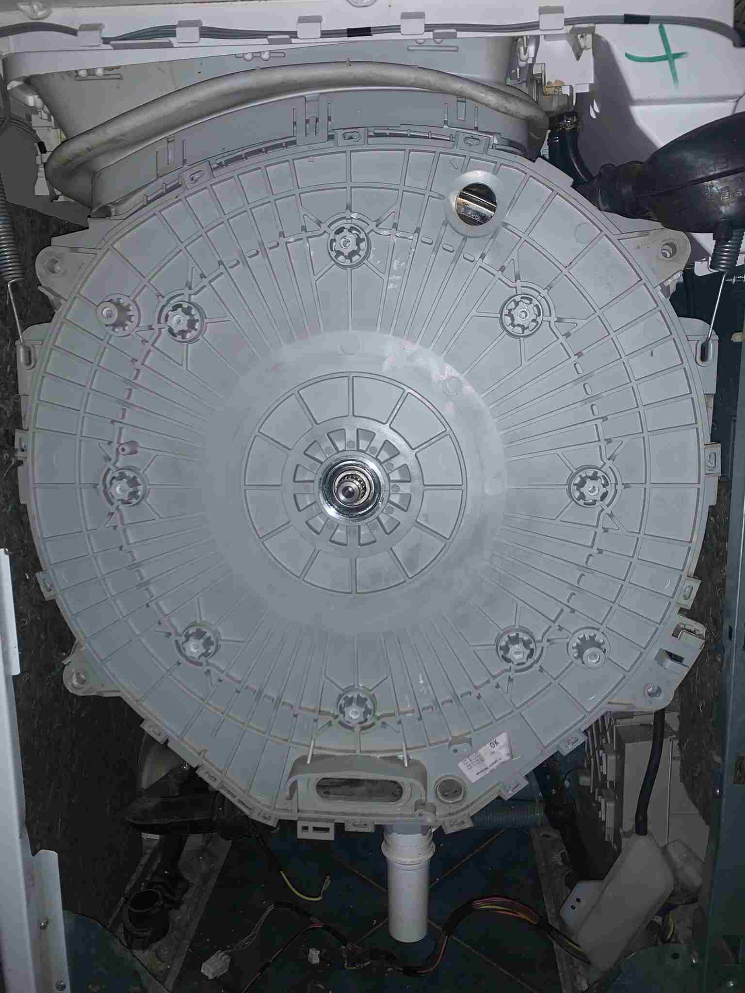

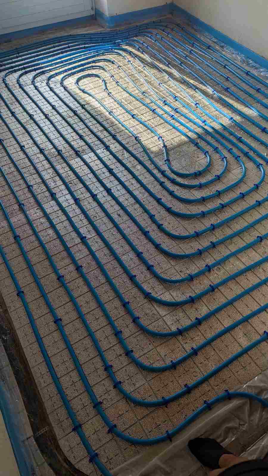

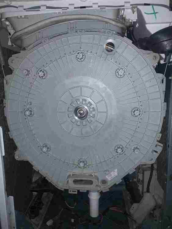

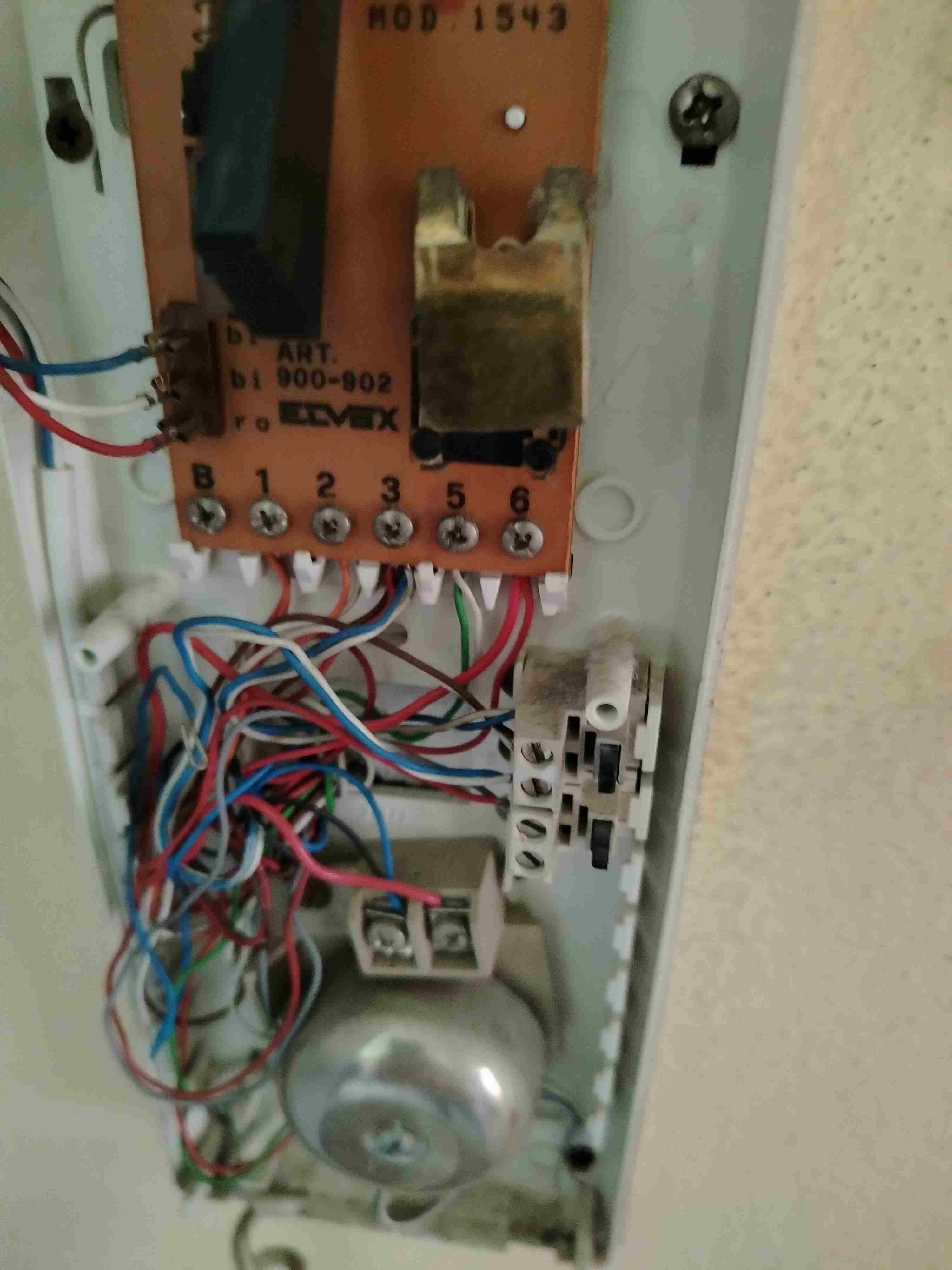

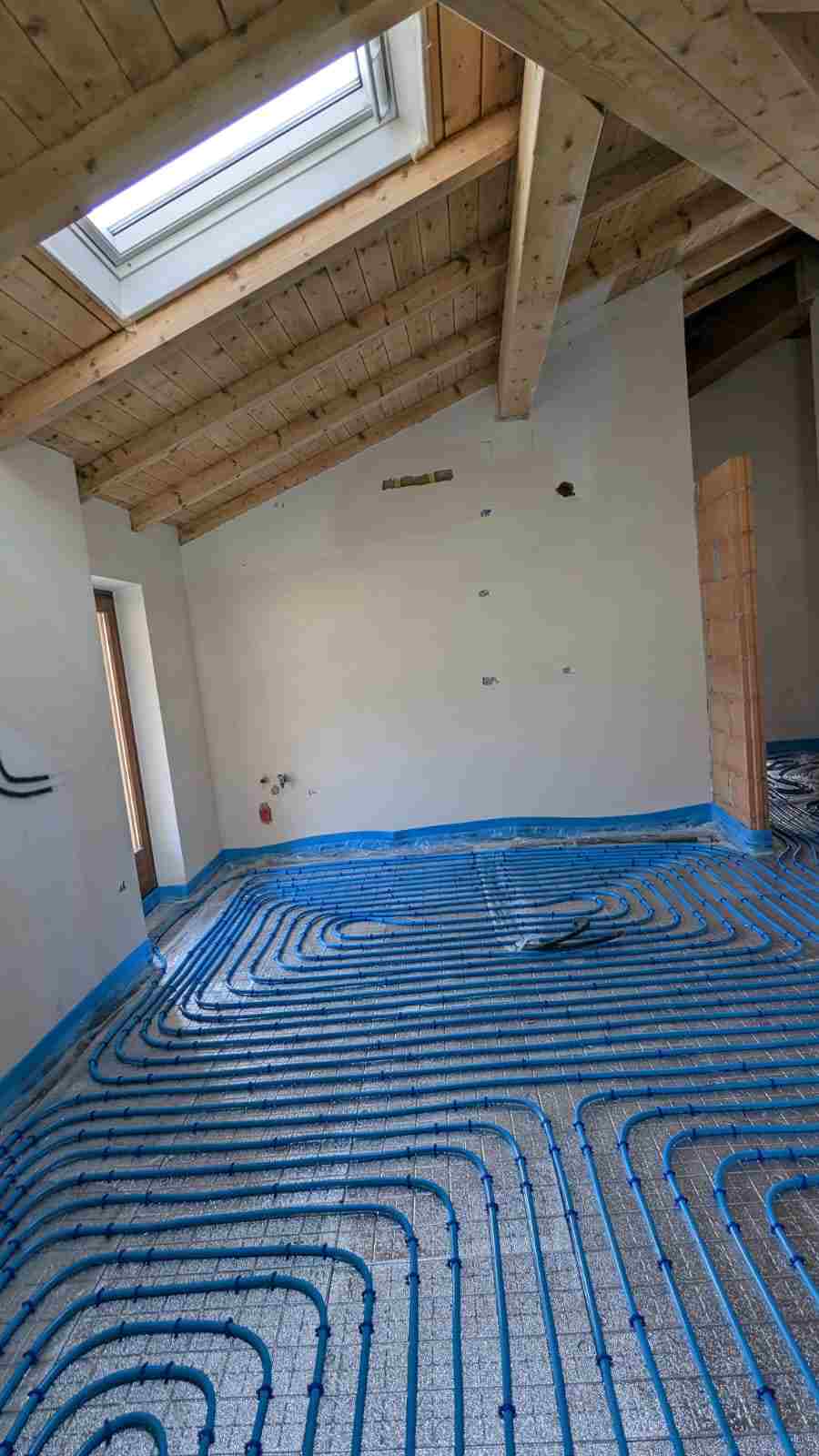

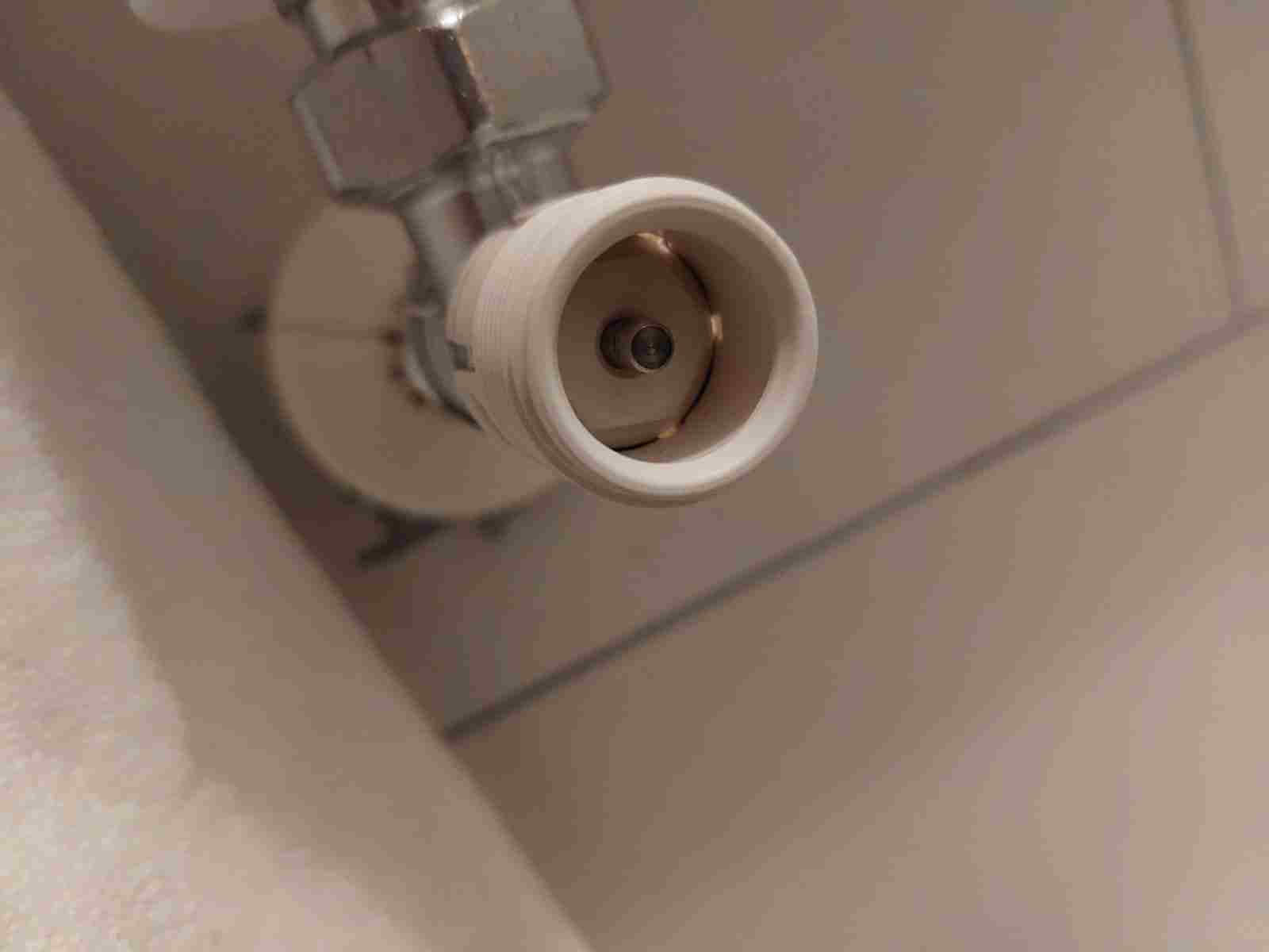

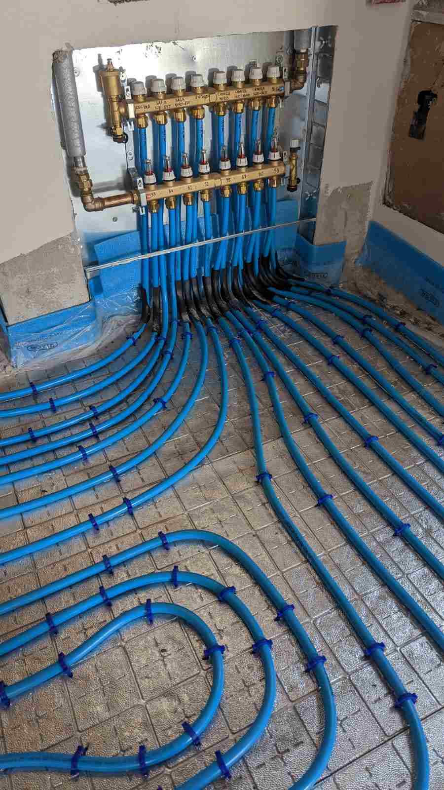

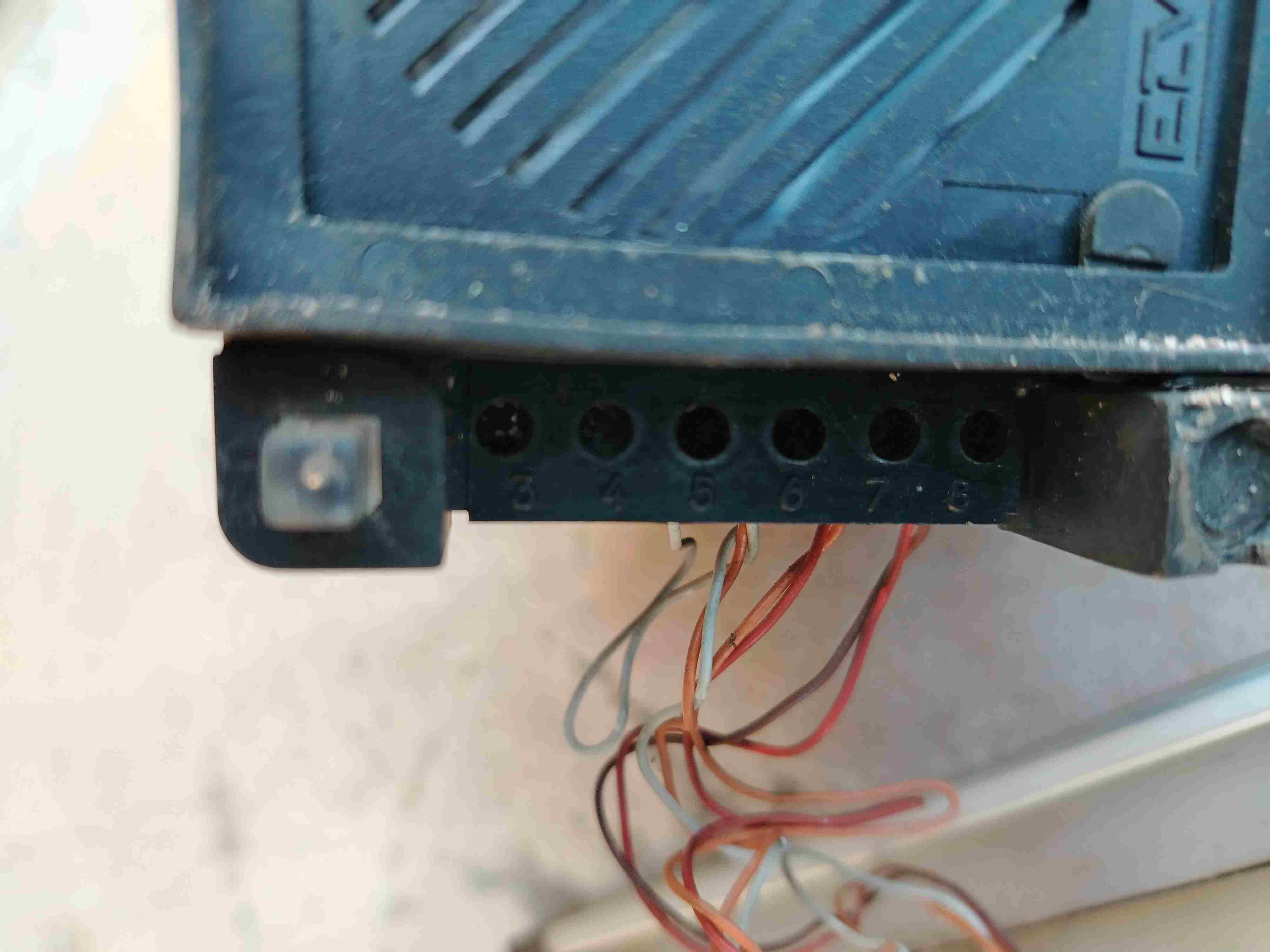

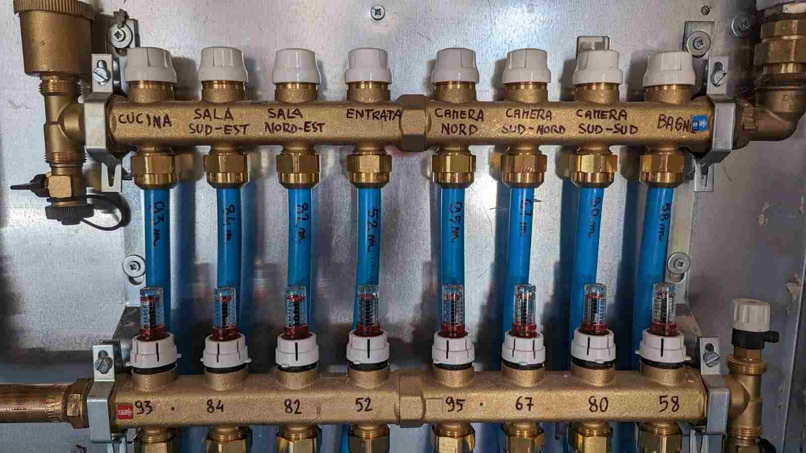

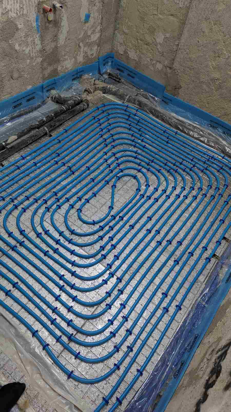

Aeg t59800-asciuga poco
DarioRFI ha risposto a DarioRFI alla discussione in Lavatrici - Asciugabiancheria
Non posso scegliere a piacimento il tempo -
Come vedere segnale su cavo d antenna
patatino59 ha risposto a aniellos alla discussione in Impianti TV
Se non hai uno strumento, la TV può fare da tester, sul menu sintonizzazione manuale. Non avrai indicazioni particolari, ma almeno sai se arriva qualcosa o no. -
zak788 ha iniziato a seguire Frigoriferi Electrolux LNS8FF19S non raffredda
Frigoriferi Electrolux LNS8FF19S non raffredda
zak788 ha inserito una discussione in Frigoriferi - Congelatori
Buongiorno, chiedo una vostra opinione in merito al mio caso: frigo da incasso in funzione da 3 anni che da qualche giorno non raffredda più, se non nella modalità super frost, garantendomi una temperatura nello scomparto freezer di 2 gradi. Ieri sembrava miracolosamente ripartito, temperatura nel frigo di 4 gradi e nel freezer di -10 gradi. posso escludere la perdita di gas e imputare il mal funzionamento alla scheda che gestisce la logica di funzionamento, o potrebbe essere altro? Grazie per le info -
Problema sfiato aria durante fermata compressore
Elektr ha risposto a Elektr alla discussione in Compressori
Grazie della risposta. Quindi se esce significa che è rotta o non sta funzionando bene la valvola di non ritorno, mentre se esce aria di continuo sempre a tubo staccato proveniente dal pressostato il guasto è da ricercare lì confermi? -
Robert69 ha aderito alla comunità
piergius ha iniziato a seguire Lavatrice Indesit WIL 126 - centrifuga distruttiva
Lavatrice Indesit WIL 126 - centrifuga distruttiva
piergius ha risposto a Life is LOL alla discussione in Lavatrici - Asciugabiancheria
Per quanto riguarda i piedini, controllerei : . che abbiamo tutti il Contro dado, magari con una Rondella autobloccante verso il Telaio, ( togliere eventuali molle ) .. Vengano avvitati completamente, ... Dei 2 che non toccano terra simultaneamente, allentare quello che porta in bolla, .... Serrare tutti i Contro dadi verso il Telaio . - Può essere utile anche : . segnare la posizione dove appoggiano i piedini, .. incollare sul pavimento dei feltri autoadesivi larghi almeno il doppio di essi . - Buona Domenica ! - Oggi
Livio Orsini ha iniziato a seguire Stranezza su un foglio dati di una logaritmica
Stranezza su un foglio dati di una logaritmica
Livio Orsini ha risposto a ALLUMY alla discussione in Altro su antennistica
Lettura del rapporto: Si cerca la massima intensità di segnale (lo "spicco" principale del diagramma) che corrisponde alla direzione frontale. Si cerca il livello di segnale nella direzione opposta (la parte "indietro" del diagramma). La differenza in dB tra questi due livelli è il rapporto avanti-indietro. Un valore più alto indica che l'antenna è più "direzionale" e isolata dalle interferenze. Per un'antenna TV digitale, un valore accettabile è di almeno 35 dB, ma un valore maggiore offrirà una ricezione migliore. Nel diagramma polare i cerchi concentrici sono linee di isoattenuazione, quindi a 180° si legge un'attenuazione di -26 db , quindi il rapporto fronte/retro è pari a 26 db, così come a +/-45° l'attenuazione è pari a -8db. -
Stranezza su un foglio dati di una logaritmica
snipermosin ha risposto a ALLUMY alla discussione in Altro su antennistica
Per come interpreto io il grafico: devi guardare la linea verticale centrale, dove c'è quella scala di numeri che partono da zero e arrivano a -28, esattamente una casella prima del centro del grafico (cerchio); e se conti la numerazione questa va ad aumentare di 4 db una riga si e una no, quindi sarebbero 2 db per ogni riga. Quindi, se il -28 è fermo una casella prima del centro, sarebbero -30 fino al centro contando la casella vuota, per poi aumentare altri 4 db in corrispondenza della codina rossa del grafico che scende al di sotto del centro e si estende per altre due caselle, cioè altri 2+2 db in negativo Riepilogando: -28 (ultima numerazione del grafico poco prima del centro), -2 (per arrivare al centro, -4 (altre due righe a scendere, codina rossa) 28+2+4=34 db Così mi sembra si corretto, almeno per me, -34 anzichè -36 -
sostituzione pompa riscaldante Siemens SN64D000EU 09
UABC80 ha risposto a Stefano 86 alla discussione in Lavastoviglie
Di nulla! Purtroppo non si può sapere quanto può durare un pezzo di ricambio e la ricerca di eventuali anomalie senza essere sul posto è difficile. Se poi contiamo che in caso di errori non critici l'elettronica li memorizza ma non li mostra all'utente e solo un tecnico che conosce la procedura è in grado di leggerli… Incrociamo le dita 🤞 -
Fotocellula funziona al contrario
Stefano Dalmo ha risposto a corrado.g1983 alla discussione in Cancelli elettrici
Mi fai la cortesia di verificare sui morsetti della fotocellula con il tester in ohm se su Comune e N C risulta chiuso e tra Comune ed NO risulta aperto . Con fotocellula alimentata e con il rifrangente In posizione ? a fotocellula libera o ostacolata -
Fotocellula funziona al contrario
corrado.g1983 ha risposto a corrado.g1983 alla discussione in Cancelli elettrici
Già fatto, e per aprirla devo stare davanti la fotocellula, e se mi sposto di chiude automaticamente senza nessun blocco che la fermi - Ieri
Fotocellula funziona al contrario
Leone2285 ha risposto a corrado.g1983 alla discussione in Cancelli elettrici
Intanto dovresti invertire il senso di marcia. Quando c'è un ostacolo la serranda deve aprirsi. Fatto questo se non va fai la prova di invertire nc con no. -
Fotocellula funziona al contrario
ALLUMY ha risposto a corrado.g1983 alla discussione in Cancelli elettrici
O sono canate le istruzioni della centralina, sembra che stia considerando la fotocellula come un pulsante... -
Fotocellula funziona al contrario
corrado.g1983 ha risposto a corrado.g1983 alla discussione in Cancelli elettrici
Secondo me è un problema di centralina, perché lo stesso problema lo da anche con le altre fotocellule standard che ho provato. -
Fotocellula funziona al contrario
ALLUMY ha risposto a corrado.g1983 alla discussione in Cancelli elettrici
Ehhhhhh? 🤣😂 -
Caldaia Unical DUA : non è fatta come descritto nel manuale
giovanni1946 ha risposto a giovanni1946 alla discussione in Guasti/Problemi Riscaldamento
Riprendo questa vecchia discussione (dove ci sono già tutte le immagini che servono) per chiedere lumi sul funzionamento della valvola deviatrice termostatica. Difatti mi succede che l'acqua calda mi viene tiepida e quindi ipotizzo un parziale blocco della valvola deviatrice. Nello schema è al N.25. Per adesso ho tamponato mettendo il termostato della temperatura sanitari al massimo e la temperatura è un pò aumentata ma sempre poca per chi ama fare la doccia molto calda. In attesa che venga l'assistenza, sto cercando di capire cosa è successo dentro questa valvola. Fra l'altro non capisco come faccia a commutare... visto che non ci vedo nessun comando elettrico. Guardando la foto, qualcosa che assomiglia ad un attuatore elettrico sembrerebbe il particolare N.26, ma che invece risulta essere il pressostato contro la mancanza di acqua. Quindi come fa questa valvola a commutare quando apro il rubinetto della calda? Grazie -
Fotocellula funziona al contrario
Stefano Dalmo ha risposto a corrado.g1983 alla discussione in Cancelli elettrici
Si chiude nc che ovviamente è aperto per chiudersi , ma se nc è aperto , visto che si chiude NO è chiuso o aperto ? -
Fotocellula funziona al contrario
ALLUMY ha risposto a corrado.g1983 alla discussione in Cancelli elettrici
Si chiude la serranda Si scusa, avevo capito male io, poi ho corretto l'intervento. Se vuoi rileggerlo, grazie. -
Fotocellula funziona al contrario
corrado.g1983 ha risposto a corrado.g1983 alla discussione in Cancelli elettrici
stez79 ha aderito alla comunità
Fotocellula funziona al contrario
ALLUMY ha risposto a corrado.g1983 alla discussione in Cancelli elettrici
Sì ma l'uscita del relè cosa fa? Si chiude o si apre? Resto in stby per la domanda di@Roberto Garoscio -
Fotocellula funziona al contrario
corrado.g1983 ha risposto a corrado.g1983 alla discussione in Cancelli elettrici
No non c'è bun led per le fotocellule, il relè non può essere bloccato perché quando metto l'ostacolo davanti di chiude. -
Roberto Garoscio ha iniziato a seguire Urmet 1183/5 ring intercom e Fotocellula funziona al contrario
Fotocellula funziona al contrario
Roberto Garoscio ha risposto a corrado.g1983 alla discussione in Cancelli elettrici
Sulla foto vedo che ci sono TP1 e TP2 con indicazione di ponticellarli, lo hai fatto? -
Fotocellula funziona al contrario
ALLUMY ha risposto a corrado.g1983 alla discussione in Cancelli elettrici
Sulla centrale non c'è un LED che indica lo stato dell' ingresso fotocellula? Perché mi viene quasi da pensare che sia il relè incollato, nella fotocellula... O verificare le sue uscite col tester, come già ti hanno spiegato. -
PerplexityKupitDUg ha aderito alla comunità
Fotocellula funziona al contrario
corrado.g1983 ha risposto a corrado.g1983 alla discussione in Cancelli elettrici
Mettendo il ponte sui pini C e D l'automazione funziona. Lasciando i cavi del segnale fotocellule collegati alla centralina e staccando l'alimentazione l'automazione funziona. Il problema è che o la fotocellula o la centralina bloccano il motore a fascio interrotto. Il cambio dei cavi già l'ho fatto ho provato anche a ponticellare i cavi segnale sulla fotocellula funziona l'automazione ma la fotocellula non blocca il motore ( praticamente come se non ci fossero le fotocellule) -
Urmet 1183/5 ring intercom
Roberto Garoscio ha risposto a Lory2406 alla discussione in Citofoni, videocitofoni e intercomunicanti
Io posso solo avvisarti che stai modificando un impianto digitale bilanciato condominiale, con un prodotto non autorizzato dalla casa madre, se per qualche motivo succede che l’impianto incomincia a dare problemi ai vari utenti (come sta ultimamente succedendo) poi sono dolori, se vuoi ricevere la chiamata sul telefono installa il prodotto Urmet specifico (callme) che sicuramente costa di più ma ti mette al sicuro da eventuali rogne. -
Comelit 2638
pantanero ha risposto a pantanero alla discussione in Citofoni, videocitofoni e intercomunicanti
Si scusa ho il 2638 e funziona anche la chiamata,il tasto dx apre un cancello, mentre il tasto x non riesce ad aprire un elettroserratura,ma agli altri tre condomini funziona regolarmente questo tasto. Non capisco se va configurato se si fosse sconfigurato.. chiedo
