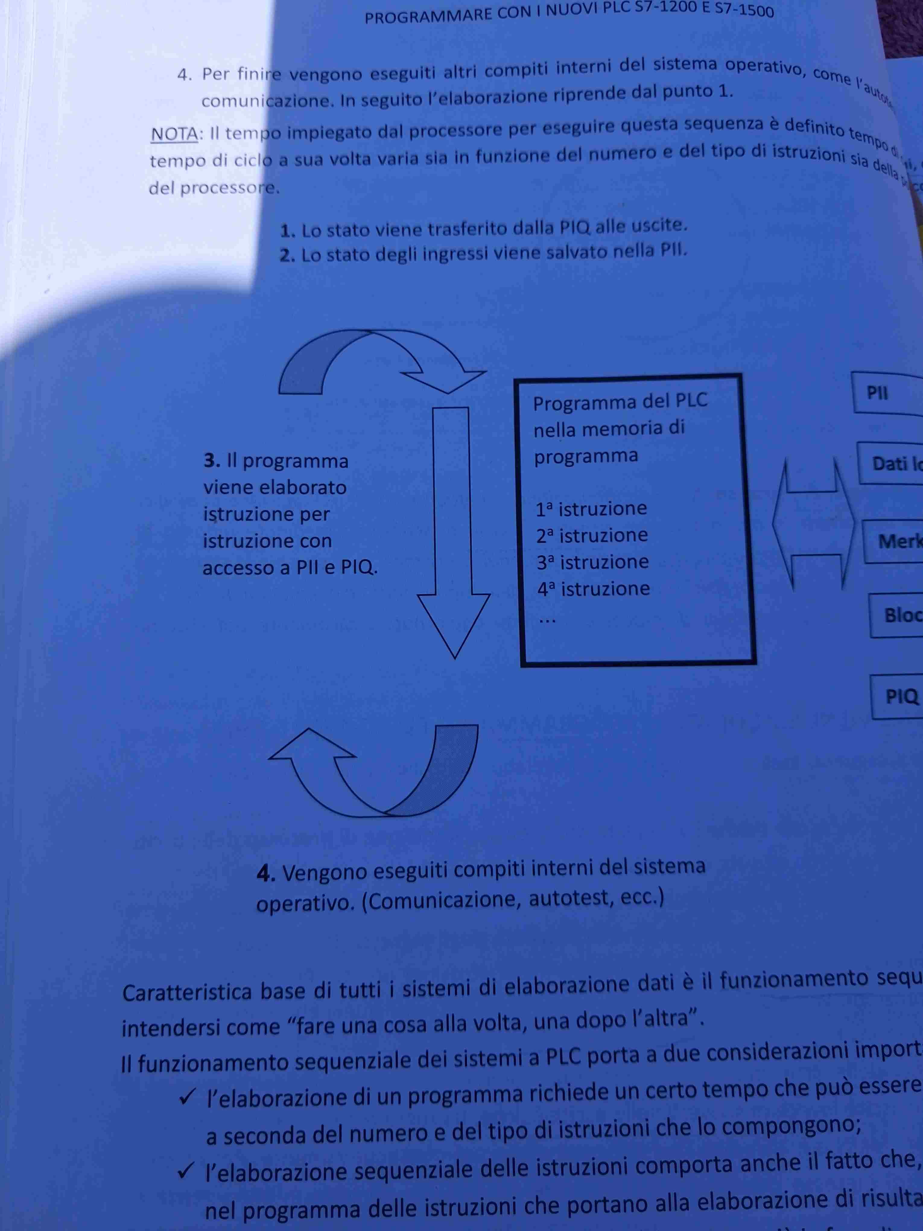

  1. Nell'ultima ora
  2. G.esse
    Comunicazione in ciclo scansione?
    Buongiorno sto leggendo un libro didattico s7. A quanto vedo nel immagine tutte le informazioni che viaggiano per cavo dati verranno elaborate nel terzo ciclo, è corretto? Se ad esempio un hmi mi attiva un out nel ladder, al primo ciclo non sara attiva, ma rilevata, al secondo nemmeno perchè gli rlo vengono decisi al punto 3. Al terzo l uscita sarà attivata?
  3. ALLUMY
    Estrazione audio da una TV Samsung
    Quel TV dovrebbe avere almeno il Bluetooth. No, non ce l'ha (controllato ora). Devi prendere un trasmettitore BT da collegare all'uscita ottica. Vedi qui
  4. tanto per capirci,l'apparecchio è questo,non ha casse incorporate
  5. Riccardo Ottaviucci
    buona pasqua
    Buona Pasqua a tutto il forum,staff e utenti
  6. ALLUMY
    Problema ricezione Mediaset
    Con la parabola e un TV o decoder TiVuSAT (con tessera attivata) si devono prendere tutti i canali nazionali. Oppure ci sarebbe l'opzione streaming, ma lì alzo le mani anch'io perché con la connessione penosa che ho, non funziona.
  7. sebastiano58
    Estrazione audio da una TV Samsung
    Buongiorno raga, e prima di tutto una Buona Pasqua. Sono qui per avere un suggerimento da qualcuno che magari ha avuto il mio stesso problema. Io ho una TV Smart SAMSUNG LCD40 KU6072UX LED UHD 3HDMI BK che purtroppo non ha una uscita cuffie. Cosa che io avrei necessita di avere per poter collegare un trasmettitore Bluetooth per collegare una cuffia, dato che ho problemi di udito volevo risolvere in questo senso. Purtroppo non sono riuscito a trovare in rete un marchingegno che non mi costi una cifra, che svolga questo compito, cioè estrarre l'audio dalla porta hdmi/arc e lo rimandi tramite bluetooth alla cuffia. Qualcuno di voi per caso mi sa dare qualche info in merito? Un link dove poter reperire tale oggetto. O anche qualche suggerimento per arrivare allo scopo. Un grazie in anticipo e un saluto a tutti voi.
  8. Poi ovviamente per essere sicuri al 100% bisogna fare verifiche strumentali, ma essendo la macchina molto semplice quasi sicuramente il motivo è quello 🐣
  9. Eccomi di nuovo. Sono riuscito a salvare dei file sulla USB ma sono .dtl mentre vorrei salvare dei .csv, qualcuno sa come fare?
  10. E quello che supponevo ma volevo una conferma in tal senso. ti ringrazio. saluti Danilo
  11. Oggi
  12. simgior90
    Problema ricezione Mediaset
    Ho anche la parabola ma non prende la rai e altri canali, almeno con l’antenna prendo la rai in perfette condizioni anche se l’antenna è puntata dalla parte opposta
  13. simgior90
    Problema ricezione Mediaset
    Le antenne qui sono un pò sparse… E non so neanche se li prendono loro tutti i canali
  14. alighi
    Collegamenti cavi eletrici
    il primo con spinotto bianco sembra che da una parte abbia una sonda forse da mettere sul retro unita esterna da schema sembra cavo con spinotto bianco vada posizionato sul retro unita esterna, cavo co spinotti neri un capo va nello spinotto nero unita interna l'atro va al morsetto 4 e 5 unita esterna
  15. Edron
    Curiosità su multimetro
    Si in italiano, ma queste cose tecniche non le spiega bene o forse non le ho capite io. Sto imparando a usarlo. È un 9999 counts.
  16. Grazie mille per la spiegazione super approfondita. Mi procurerò una pinza milliamperometrica per testare le dispersioni direi di forno e lavastoviglie a questo punto. Per farlo mi pare di aver capito che devo sfilare le prese e agire sui cavi con le macchine collegate, giusto? La lavastoviglie come il forno hanno come minimo una quindicina d'anni. Tenendo conto che sono sempre quelli da quando vivo qui e prima il problema non c'era direi che potrebbe essere successo qualcosa ad uno dei due. Un'ultima serie domande: se il forno fosse responsabile di una grande dispersione questa sarebbe maggiore appena dopo l'utilizzo? Questa dispersione spiegherebbe perché escludendo l'alimentazione al forno dal suo magneto termico la lavastoviglie non salta? Aggiungo una considerazione: il contatore è stato cambiato da pochissimo con uno di ultima generazione. Se facessi andare la lavastoviglie col magneto termico del forno tirato giù e poi lo tirassi su durante la fase di asciugatura dovrei vedere a contatore, in caso di dispersione, un sensibile aumento della potenza istantanea impegnata? Grazie ancora e tanti auguri anche a te. Max
  17. filigrana
    vecchia pompa
    avevo sentito questa cosa ma pensavo che con il progredire della tecnologia avessero progettato i moderni inverter per generare forme d' onda inoffensive per i vecchi motori...
  18. Rastakhan
    APC SMT1000I cattivo odore ma funziona
    Ciao, si il condensatore è effettivamente scoppiato, mi sarebbe utile sapere il suo valore in capacità e tenute tensione. No non è ruggine, sarà flussante, c'è anche sui terminali di altri componenti e no non è mai stato esposto a umidità il gruppo. Grazie
  19. Livio Orsini
    vecchia pompa
    Alimentare un vecchio motore tramite inverter è sempre un rischio. Spesso gli isolanti, con cui sono isolati i fili degli avvolgimenti, non reggono gli elevatissimi dv/dt degli impulsi di tensione tipici dei moderni inverter. Quando nella seconda metà anni 90 circa ci fu la rivoluzione dell'uso di semiconduttori estremamente veloci, per i finali di potenza, iniziarono le morie di motori, specialmente quelli più datati e quelli recenti fatti produrre all'est. Questo provocò dapprima apprensione, poi i costruttori di motori cominciarono a far uscire le serie indicate "per inverter vettoriali", ma erano solo MAT con avvolgimenti aventi isolanti di miglior qualità. Tutto sommato, perdita di potenza a parte, è meglio far lavorare il motore azzoppato dall'alimentazione monofase, piuttosto che correre il rischio di vederlo fumare.🙂
  20. filigrana
    vecchia pompa
    guarda, gliel' avevo proposto due anni fa per il trapano a colonna, costava una 80ina di eur, niente da fare, ha tirato fuori la sua collezione di condensatori ed è riuscito a farlo partire, chiaramente lo fermi con un dito e per fare un foro ci metti mezz' ora, ma è una di quelle persone che fai prima a metterglielo nel c*** che in testa...
  21. Livio Orsini
    vecchia pompa
    No! Come ho già scritto il 3 è adatto per alimentazione a 254V - 50Hz. Alimentandolo con 230V ilmotore sarà deflussato, anche se non di molto, quindi con perditia ulteriore di coppia. Gli schemi si riferiscono solo alle varie configurazioni per differenti tensioni di funzionamento. All'epoca in cui costruì quel motore non c'era alcuna normalizzazione delle tensioni din rete. Si arrivava all'assurdo che in alcune città dove operavano 2 differenti società elettriche si avevano tensioni differenti. Vista la mia età certe "particolarità" ho fatto in tempo a verificarle di persona. Per comodità dei costruttori di macchine i vari produttori di motori elettrici mettevano in commercio modelli multitensione. Quel motore dalle dimensioni e dalla forma costruttiva risale all'immediato dopoguerra, se non addirittura alla fine degli anni 30 del secolo scorso. Alimentare un motore trifase con tensione monofase è comunque una porcheria che fa lavorare il motore zoppo. Nella migliore delle ipotesi il motore fornirà il 57,8% della sua coppia nominale.
  22. drugo66
    buona pasqua
    Buona Pasqua a tutti !!!
  23. Marco Fornaciari
    vecchia pompa
    Beh, se vogliamo essere precisini, nessuno di quegli schemi di collegamento va bene per il funzionamento monofase tramite condensatore: parte e gira ma non ha coppia. Bisogna analizzare bene l'avvolgimento (servirebbe anche la disposizione interna delle bobine) e poi sperare di trovare un collegamento che vada bene: auguri. Se proprio ci si vuole divertire, essendo un motore da 0,5 kW si usa uno degli schemi 2 o 3 (il 3 è meglio), e lo alimentra in trifase attraverso un inverter alimentato in monofase. Ma direi che alla fine utto il gruppo esteticamente restaurato farà la sua bella figura nel salotto di casa o come richiamo pubbucitario nella vetrina di una gastronomia.
  24. Chiedo scusa per non aver risposto prima. I 'amplificatore in oggetto non monta altoparlanti embedded ed in uscita ho montato diverse coppie di casse. Mi sono fermato al problema esposto perchè non riscontro dei valori di tensione così come indicati sullo schema. Grazie
  25. Marco Fornaciari
    Case mobili e climatizzatori
    Sì, va bene tutto, ma ora l'impianto è così e per ottenere quello che desideri va modificato, ma non a casaccio o sentimento. Martedì 7/04 chiami Maxa ed esponi il probleama, chi meglio di loro può darti tutte le indicazioni utili? Io parlo per le mie conoscenze e per il tipo di impianto che ho in casa, e che ha la possibilità di implementare quello che a te serve: e in parte lo sto usando.
  26. mistertv
    buona pasqua
    Buona Pasqua a tutto il forum.
  1. Carica più attività
