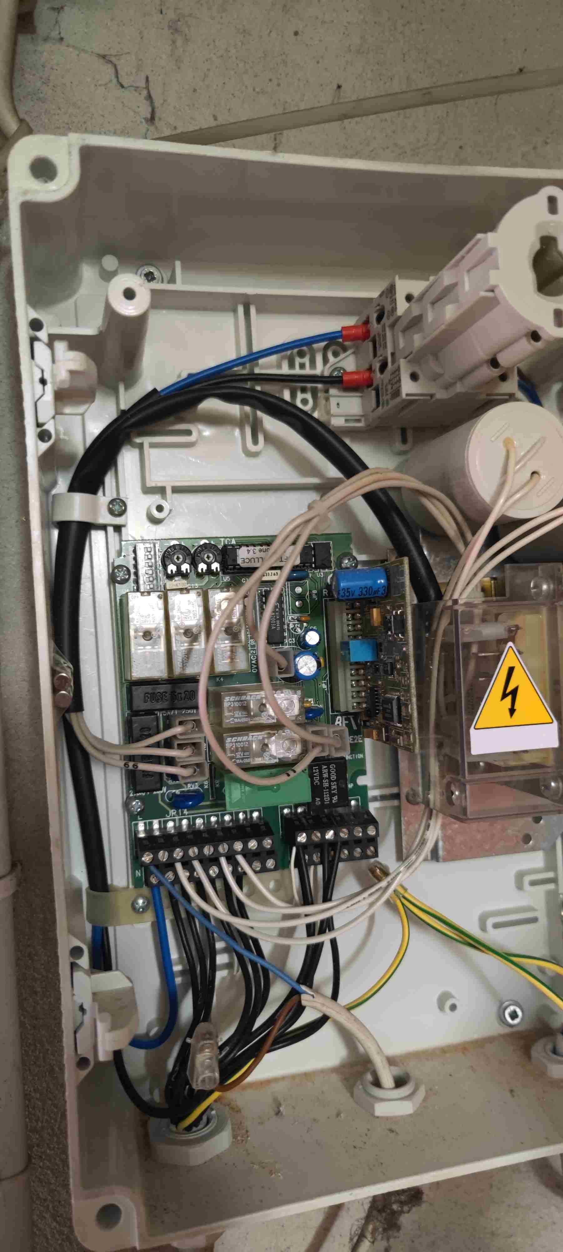

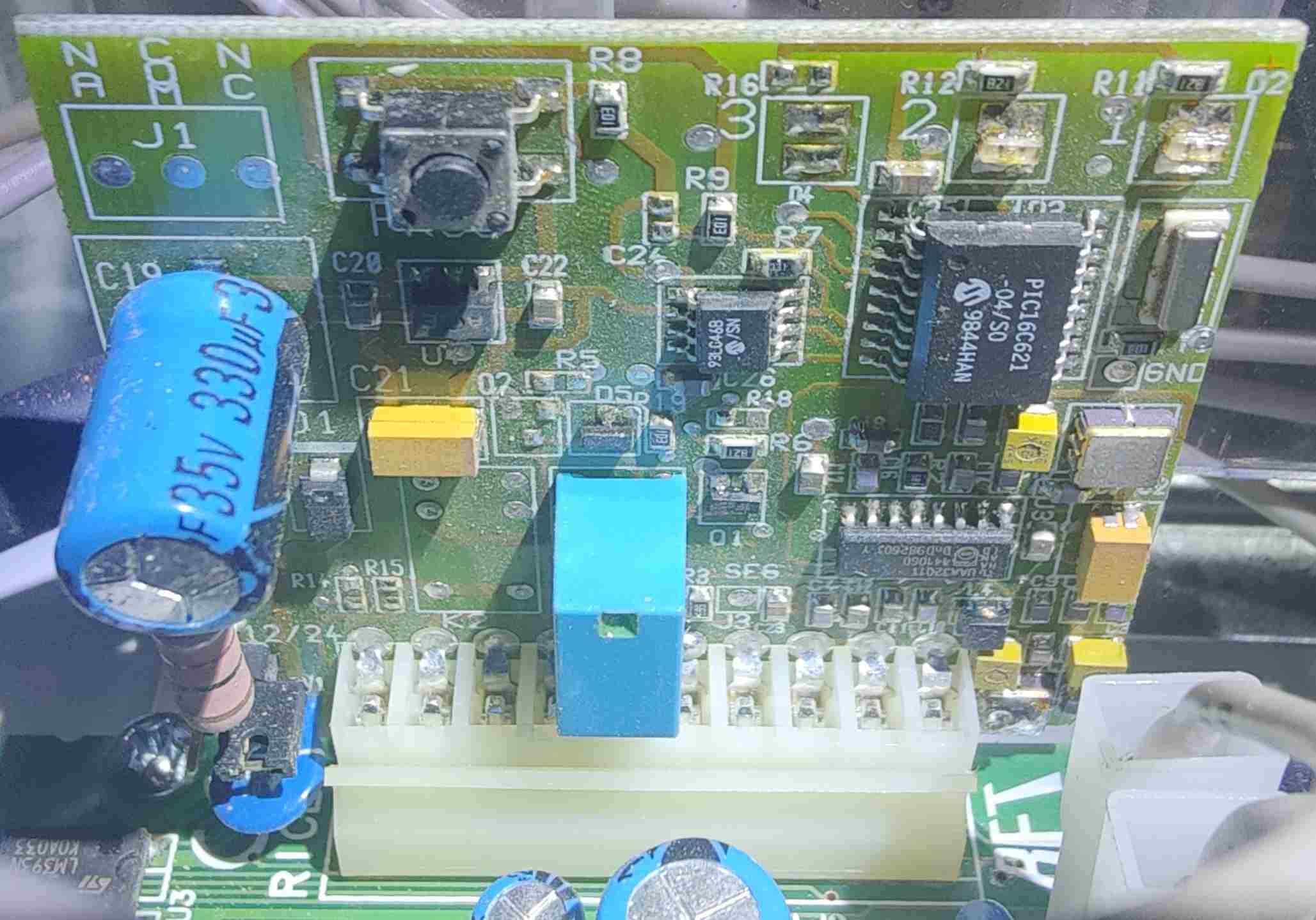

LG22LH2000 con scheda alimentatore AIP-0190 No Backlight !!!
paolo_0665 ha risposto a paolo_0665 alla discussione in LG - Goldstar
Ho fatto messo la resistenza da 10k come suggerito per evitare la protezione, ma nulla di fatto non si sono accesa le lampade. Tutto come prima. -
Ringrazio Io so che il motore non è vecchio,diciamo 7/8 anni ed è da 22KW. Per cui io dopo aver fatto riconoscere il motore dall' inverter vado a modificare la corrente e tensione DATI MOTORE 22KW 42A 400V SUPER GRAZIE
Flavietto ha iniziato a seguire Centralina BFT Polluce 2E e ricevente sconosciuta
Centralina BFT Polluce 2E e ricevente sconosciuta
Flavietto ha inserito una discussione in Cancelli elettrici
Buongiorno, sono alle prese con una basculante che monta 2 motori BFT ARM2-SQ comandati dalla centralina Polluce 2E e da una schda ricevente non meglio identificata. Ho già trovato in rete li manuale della Polluce, non riesco però a capire marca e modello della scheda radioricevente. Allego foto. Centralina BFT Polluce 2E Scheda radioricevente ignota. Ah, naturalmente il problema è che agendo sul telecomando non succede nulla. Il telecomando (4 tasti, Remocon RMC165CS) apre anche altri due cancelli, e lì funziona bene. Chiedo a qualcuno di voi se riesce ad identificare la ricevente. Seconda domanda: scheda Polluce, il manuale riporta "morsetti 19-20 Pulsante Start ( apre-chiude N.O.)", chiudendo questi contatti posso attivare l'apertura/chiusura della basculante? Grazie -
AIZZI ha aderito alla comunità
- Oggi
Tubi ovalizzati con piegatubi manuale
Marco Fornaciari ha risposto a xFabioB alla discussione in Impianti Climatizzazione
Ah beh se usi tubi migliori. Per WD40 prima leggi bene dove non può essere utilizzato, se contamini i tubi te la sei cercata. Se devi imparare per lavoro è meglio, cioè indispensabile, avere la giusta attrezzatura: spendi sempre meno. -
vedo ora il post di Marco, aggiungerei oltre a quello detto da lui, di valutare anche la questione del raffreddamento forzato perchè a basse velocità la ventola crea meno flusso ma il motore potrebbe comunque scaldare. dove mi servo io per i motori vendono motori per inverter con nel fondello una ventola elettrica
certo, softstarter ed inverter possono sostituire l'avviamento stella/triangolo.
Inverter con motore stella triangolo
Marco Fornaciari ha risposto a xhorxho alla discussione in Inverter AC
Di fatto gli inverter sono nati per fare quello assieme alla regolazione della velocità. L'inverter va scelto in base alla corrente del motore non alla potenza, in funzione del tipo di lavoro che deve fare il motore. Importante (vista la domanda) ** Ricordati di configurare correttamente tutti i parametri dell'inverter, con particolare attenzione ai dati del motore, quindi fai fare il riconoscimento del motore all'inverter, possibilmente a carico non collegato all'albero di uscita. Poi con quell'abbinamento limita per bene la massima corrente di uscita dall'inverter, diversamente al motore potrebbero essere inviate tensioni e correnti troppo superiori a quelle di targa. La lettura dei manuali prima di muovere le mani è fondamentale. ** Se il motore ha più di 35 anni, ovvero è di quelli di marca poco nota, non è detto sia idoneo al corretto funzionamento sotto inverter, è un attimo che ronzi e che perda coppia. -
Tubi ovalizzati con piegatubi manuale
xFabioB ha risposto a xFabioB alla discussione in Impianti Climatizzazione
Va bene una spruzzata di WD40? Comunque ho provato con altri tubi che, a differenza degli Ottocool da 0,8, hanno uno spessore di 1 mm, e con questi le curve mi vengono perfette, col calibro non misuro nessuna ovalizzazione significativa... Ovviamente sono più costosi, ma forse ne vale la pena. -
Galaxy sat 5002 fta decoder satellitare
Marco Fornaciari ha risposto a buzz71 alla discussione in Decoder SAT
Più che praticamente. Soluzione a costo zero. Se hai un PC portatile usa un telefonino abilita e configura la funzione tetheing e crei una wifi, quindi vai di raiplay e fratelli. -
Buongiorno scusatemi ma in generale è possibile collegare un motore partenza stella tiangolo,sostituendo questa vecchia partenza, installando un inverter?preciso il motore è da 22 KW e inverter 30KW. RINGRAZIO PER VOSTRA CONSULENZA Saluti
...quindi in pratica lo posso buttare???😓
pannello proface ST402-AG41-24V come modificare prg
Marco Fornaciari ha risposto a andrea968 alla discussione in Altri HMI & Scada
Senza il/i fies del progetto originale non vai da nessuna parte. Salvo casi a me ignoti, negli HMI da sempre si vanno solo i files compilati. Li puoi spesso scaricare ma solo per ricaricarli su un HMI uguale identico. Se cerchi in rete con "programmare pannello proface ST402-AG41-24V" trovi i sistemi di sviluppo utili, che poi girino su PC attuali è un discorso diverso. -
GAZSERVICEBV ha aderito alla comunità
Urmet Miro 1750/1 - impossibile entrare in modalità programmazione
Mehdi. ha inserito una discussione in Citofoni, videocitofoni e intercomunicanti
Buongiorno, ho un videocitofono Urmet Miro 1750/1 (2Voice). Secondo il manuale ufficiale e il video pubblicato da Urmet, tenendo premuto per più di 5 secondi il pulsante di programmazione, il LED giallo dovrebbe iniziare a lampeggiare ed il monitor dovrebbe entrare in modalità programmazione. Sul mio apparecchio succede invece un’altra cosa: tenendo premuto lo stesso pulsante, si attiva sempre l’autoaccensione del monitor (anteprima video). Il LED giallo non lampeggia mai e non è possibile entrare in modalità programmazione. Ho già seguito la procedura ufficiale mostrata da Urmet e ho verificato più volte i tempi di pressione. Qualcuno ha già riscontrato questo comportamento? È possibile che la modalità di programmazione sia disabilitata da: * una particolare versione hardware; * una versione del firmware; * una configurazione dell’installatore; * oppure dalla configurazione del sistema 2Voice? Grazie in anticipo per qualsiasi suggerimento. -
Mehdi. ha aderito alla comunità
Montacarichi Einhell BT EH 250 che non parte e fa un ronzio come se gli mancasse lo spunto del condensatore
Marco Fornaciari ha risposto a oilitta alla discussione in Schemi e applicazioni di circuiti elettrici
Il cavo lo hai controllato? Se arriva corrente al motore senza premere nessun pulsante è la prima cosa da fare. -
Galaxy sat 5002 fta decoder satellitare
Riccardo Ottaviucci ha risposto a buzz71 alla discussione in Decoder SAT
è cambiato lo standard satellitare a S2,anche se c'è ancora qualche canale arabo o di altre nazionalità che utilizzano ancora il vecchio standard S1. Devi cambiare il decoder con uno TVsat in grado di ricevere centinaia di canali italiani oltre a molte centinaia di esteri. Costo attorno ai 100/130€ con scheda da attivare. -
buzz71 ha iniziato a seguire Galaxy sat 5002 fta decoder satellitare
Ciao a tutti. Ho una casa con parabola e vecchio decoder satellitare fta galaxy sat 5002. Fino a 4/5 anni fa "prendeva" i canali , Senza particolari problemi. Ora non più : trova canali, li memorizza ma non mi fa vedere nulla ..schermata nera. Premetto che ne pochi GG di vacanza a me basta sentire un tg, infomazioni e basta. Non guardo programmi, serie TV, ecc.ecc. Potrei utilizzare lo smartphone o modem per vedere i tg. Ma per certe cose sono tradizionalista. Come fare per aggiornare, se necessario il firmware delle decoder? E soprattutto , una volta aggiornato , riuscirò a vedere qualche tg? Qualsiasi tg in italiano? Anni fa , molti, l'installatore , siccome la zona era poco coperta , da segnale da captare con antenna classica, preferì installare parabola. Ora, con avvento del digitale terrestre , e' cambiato qualcosa? La mia casa e' in Salento tra colline a Santa Maria al Bagno, frazione di Nardo'. E abbiamo sempre avuto problemi poiche' schermati da colline in roccia. Chi mi aiuta? Grazie a tutti. E ciao
Montacarichi Einhell BT EH 250 che non parte e fa un ronzio come se gli mancasse lo spunto del condensatore
Livio Orsini ha risposto a oilitta alla discussione in Schemi e applicazioni di circuiti elettrici
Ho chiesto un'altra cosa: Se il freno non si sblocca, il motore ronza ma non gira!🤪 -
Problema Schedina RS485 TO TTL
Livio Orsini ha risposto a fabioarione alla discussione in Elettronica generica
Lo vedi dalle misure che hai fatto: i livelli di tensione sono inversi. Inoltre c'è un'altra cosa che non torna. Se ci sono differenze di potenziale tra A e B anche i potenziali di A e B rispetto allo 0V devono essere differenti. -
freddysoft ha aderito alla comunità
Magnetotermico 2P vs 1P+N
reka ha risposto a Rudy 62 alla discussione in Quadri elettrici civili e terziario
il motivo per cui ha smesso di saltare è probabilmente che quello precedente fosse più sensibile (anche a parità di sensibilità nominale ci possono essere differenze) oppure avete invertito qualche spina nella presa, a volte basta per modificare i mA che passano per i filtri e vanno a terra. -
Interruttore bipolare cucina bruciato
Leone2285 ha risposto a trash491 alla discussione in Altro su impianti elettrici civili
Io collegherei il carico più importante direttamente al 4mm2. Onestamente non rifarei tutti i ponticelli, andrei a sostituire il ponticello bruciato con il Zippo join e controllerei il serraggio degli altri. Personalmente non ho mai usato questi ponticelli sperando che reggano veramente come un 4mm. -
pulizia batterie unità interne split
giorgio17 ha risposto a Simone Baldini alla discussione in Guasti/Problemi Climatizzazione
Non era per fare polemica o per dire che tu non sai fare il tuo lavoro,e che ho visto tanti lavori fatti alla carlona. Per ultimo come detto prima non vorrei che qualcuno segua quello che fai e che sai fare facendo solo danni visto che le batterie sono molto delicate e basta poco per bucarle ... -
Magnetotermico 2P vs 1P+N
Rudy 62 ha risposto a Rudy 62 alla discussione in Quadri elettrici civili e terziario
4,5 Kw (quando ho comprato l'appartamento erano 3) -
Manuale Centralina Albano Elettronica Sb93
Marco AL ha risposto a Ynguiz alla discussione in Cancelli elettrici
Magnetotermico 2P vs 1P+N
Rudy 62 ha risposto a Rudy 62 alla discussione in Quadri elettrici civili e terziario
Il quadro l'ho trovato così e al momento di entrare in casa non ho avuto il tempo di ristrutturarlo (giustamente) mettendo un differenziale per linea. La decisione di mettere un restart la presi perché di punto in bianco il differenziale ha cominciato a scattare senza preavviso e senza nessuna regola più o meno una volta al giorno, qualche volta ogni due giorni. L'unica cosa che ho notato che scattava di solito sempre a cavallo tra le 12,00 e le 14,00. Siccome all'epoca avevo esigenza di stare per qualche giorno fuori casa optai per questa soluzione. C'è da dire che da quando ho messo il restart il differenziale è saltato una sola volta (ormai sono parecchi mesi). -
Interruttore bipolare cucina bruciato
trash491 ha risposto a trash491 alla discussione in Altro su impianti elettrici civili
Sì, ne dubito anche io, infatti sto cambiando idea. Non mi resta che rifare tutte le connessioni assicurandomi che i serraggi siano ben stretti (e senza rame a vista), e magari potrei usare gli Zippo Join come ponticelli: sono più compatti, non si rischiano danni meccanici ai trefoli, e sono equivalenti ad una sezione di 4 mm2. Inoltre, hanno anche una buona resa estetica: il lavoro viene bello pulito. Li ho già utilizzati in passato, e mi sono trovato bene.
