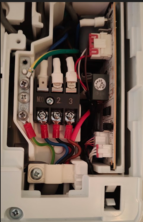

ho svitato il ferma cavi morsettiera, effettivamente un cavo libero grigio c'è, ma non ha nessun terminale. Su vari forum dicono che attacco sta su scheda a destra,ma sul fondo,ho provato estrarla ma fuoriesce solo metà, non vorrei far danni.
Civile abitazione passaggio da 3 kw a 6 kw
reka ha risposto a davidocq alla discussione in Progettazione impianti elettrici civili e terziario
se è fortunato e da quel 16A parte più di una coppia di fili o comunque dalla derivazione più vicina (che sarà sicuramente tonda e da allargare) può cavarsela con pochi lavori. chiaramente l'ideale è rifare tutto -
click0 ha iniziato a seguire Civile abitazione passaggio da 3 kw a 6 kw e Crono termostato immergas
Crono termostato immergas
click0 ha risposto a satellix84 alla discussione in Componenti Riscaldamento
Il comando remoto è sostituibile se: la caldaia a anche i comandi a bordo caldaia. Se questi non sono presenti risulta poi impossibile regolare temperatura sanitaria temp mandata impianto e visualizzare allarmi -
Civile abitazione passaggio da 3 kw a 6 kw
click0 ha risposto a davidocq alla discussione in Progettazione impianti elettrici civili e terziario
Il passaggio da 3 a 6 kw con un impianto di quel periodo richiede quasi sicuramente il rifacimento totale dell'intero impianto Questo comprende anche opere murarie di vario genere. -
Civile abitazione passaggio da 3 kw a 6 kw
reka ha risposto a davidocq alla discussione in Progettazione impianti elettrici civili e terziario
servono info: -composizione quadro al contatore -tipo di cavo/fili che da li arrivano in casa (tipo e sezione) i fili in casa, rame pieno, dovresti misurarne lo spessore per capire a che sezione corrisponde. comunque per passare ai 6kW dovrai comunque mettere mano all'impianto perchè una linea da 16A sempre e comuqnue 3,5kW circa porta. che esigenze ti portano a pensare all'aumento di potenza? -
Crono termostato immergas
Maurizio Colombi ha risposto a satellix84 alla discussione in Componenti Riscaldamento
Nemmeno io insisto, ma ho anche scritto: Tutto si può accroccare. -
Crono termostato immergas
Marco Fornaciari ha risposto a satellix84 alla discussione in Componenti Riscaldamento
Non per insistere, ma qual termostato bianco da schema si legge: - alimentazine con fase e neutro - alimentazine diretta del carico da fas e neutro suoi - sonda di temperatura esterna. - Oggi
Vero. 😉
Alessio Menditto ha iniziato a seguire Nuovo frigorifero incasso (strano rumore)
Nuovo frigorifero incasso (strano rumore)
Alessio Menditto ha risposto a mauttantotto alla discussione in Frigoriferi - Congelatori
Metti la manopola a 1 così ti togli i dubbi, se non fredda nemmeno a 1 c’è un problema. -
Ciccio 27 ha iniziato a seguire Nuovo frigorifero incasso (strano rumore)
Nuovo frigorifero incasso (strano rumore)
Ciccio 27 ha risposto a mauttantotto alla discussione in Frigoriferi - Congelatori
Potrebbe essere normale. Aspetta che si assesti, specie se c'è caldo, per vedere se raffredda bene. Ovviamente tenendolo chiuso il più possibile. -
Nuovo frigorifero incasso (strano rumore)
mauttantotto ha inserito una discussione in Frigoriferi - Congelatori
Buongiorno, mi hanno sostituito il frigo vecchio con uno nuovo da incasso marca beko, lasciato riposare 8h prima di accenderlo e andava bene si sentiva solo il motore poi al mattino successivo inizia la musica che ho caricato qui https://app.filemail.com/d/garzcnjloojdhdp Un continuo gorgoglio fintanto il motore resta acceso. Inoltre anche mettendo la manopola sul 3 (su 5) l'acqua non è fredda ma solo fresca. Poiché non è mio vorrei capire se il rumore è normale o se è difettato così da avvisare i proprietari. -
vecchio gruppo elettrogeno lombardini
JR1987 ha risposto a JR1987 alla discussione in Progettazione impianti elettrici civili e terziario
Grazie si sto cercando da tempo un progettista ma non so bene come fare a trovarne uno indipendente in modo poi da poter chiedere due preventivi a ditte di impianti elettrici Grazie ad entrambe per gli aiuti -
Crono termostato immergas
Maurizio Colombi ha risposto a satellix84 alla discussione in Componenti Riscaldamento
Puo tranquillamente sostituire il comando remoto di Immergas con il termostato che hai messo in foto, ma l'operazione comporta dei cambiamenti nel cablaggio della caldaia e del termostato stesso che, da come scrivi, non credo tu sia in grado di eseguire. Procurati un CAR Immergas e sostituiscilo, ma non pensare di cavartela con lo stesso prezzo del termostato che hai già di ricambio. -
Civile abitazione passaggio da 3 kw a 6 kw
davidocq ha risposto a davidocq alla discussione in Progettazione impianti elettrici civili e terziario
Il quadro negli scantinati è moderno e dotato di salvavita per ogni allaccio. La tensione è sempre stata di 220V. Le prese da 16A hanno tutte la terra comunque tutte Bticino. I cavi elettrici sono in rame pieno. Non essendo un tecnico non capisco tutti i rilievi/domande che ponete e mi scuso. Ovviamente vi ringrazio per l'interessamento e a prescindere da ciò che dovrà essere fatto se deciderò di passare ai 6kw chiedevo cosa potrà comportare a livello di nuovi costi in bolletta. La situazione costi di energia è diventata assurda in questo paese . -
vecchio gruppo elettrogeno lombardini
Livio Orsini ha risposto a JR1987 alla discussione in Progettazione impianti elettrici civili e terziario
Concordo. Io comprerei un gruppo che impiega AVR di ultima generazione, magari ad avviamento automatico in assenza di rete. -
Livio Orsini ha iniziato a seguire Trasformatore Epson PS-180 danneggiato senza apparente motivo. , Motore e fonovaligia degli anni 50/60 monta un'unica valvola EF 184.
Il motore a spazzolo, o universale, ha una regolazione più semplice ma è più delicato e necessita di manutenzione periodica alle spazzole ed anche al collettore. La soluzione economica e affidabile, con la tecnologia odierna, è quella che impiega un motore BLDC con relativo drive ad inverter.
fonovaligia degli anni 50/60 monta un'unica valvola EF 184.
Livio Orsini ha risposto a beonardo alla discussione in Apparati, Schemi & circuiti
Secondo me hai rilevato male lo schema. Ad esempio il piedino 6 è collegato alla metallizzazione che funge da schermo, messo a massa, ed il primario del trasformatore non può essere collegato a quel pin: deve essere collegato tra placca ed il positivo di anodica (tipicamente tra 300V e 400V). -
Trasformatore Epson PS-180 danneggiato senza apparente motivo.
Livio Orsini ha risposto a esco alla discussione in Schede madri e alimentatori PC
Quello è un inveter ad onda sinusoidale modificata, ovvero non è sinusoidale ma rettangolare. Se va be sono 6 rettangoli che approssimano la sinusoide. Quel trasformatore è in realtà un alimentatore switching e può essere che questa alimentazione non gli faccia per niente bene, perchè alzi troppo il valore della tensione rettificata e filtrata. - Ieri
Crono termostato immergas
Marco Fornaciari ha risposto a satellix84 alla discussione in Componenti Riscaldamento
Quello è un comando remoto della caldaia, quindi ben più di un cronotermostato. La comunicazione con la calda avviene su bus seriale, e non dovrebbe avere batterie. Quello che hai postato come sostituto non è idoneo, anche perché non ha un contato pulito, per comandare la caldaia in quel modo. Se almeno indichi il modello esatto del cronotermostato e della caldaia che comanda, riceverai risposte più precise. Il loro manali li hai? Con la stessa forma costuttiva e comandi pare vi siano più modelli. Qusta discussione potrebbe esserti di maggiore informazione -
vecchio gruppo elettrogeno lombardini
Marco Fornaciari ha risposto a JR1987 alla discussione in Progettazione impianti elettrici civili e terziario
Per la scelta devi far verificare a una ditta che li tratta le tue reali esigenze e gli spazi dove posizionarlo. Se ti occorrono le tre fasi + il neutro, per non dover modificare il tuo impianto elettrico, il generatore tradizionale è obbligatorio. Se poi oltre ad apparecchiature elettroniche hai dei motori, quelli ad inverter non sono indicati. Ormai quasi tutti i generatori hanno regolazione elettronica, specialmente quelli destinati ad un uso come il tuo, considera che potresti averne bisogno anche per giorni se il negozio ha celle frigorifere, o apparecchiature che necessitano di energia in continuo, e sicuramete inserzione automatica. Fino a 10 kW (13 kVA) non è prevista nessuna formalità amministrativa o fiscale. Esistono per alimentazione: benzina, gasolio, gas metano, gas GPL. Infine se i locali superano e 200 mq o/e i 6 kW di potenza impegnata, ovvero per rispondere alla 81/2008, serve anche il progetto di un professionista. Ma torniamo alla prima riga del post. -
Cancello battente 1 anta "anarchico" scheda AUTUN2 dieffematic e motore P400
ROBY 73 ha risposto a tutubein alla discussione in Cancelli elettrici
No ATTENZIONE, forse non mi sono spiegato bene. Esistono motori (anzi meglio chiamarli con il proprio nome e cioè ATTUATORI), Reversibili e Irreversibili, dove i primi sono liberi di girare in qualsiasi modo sia alimentandoli normalmente in tensione (230Vca o 24Vcc che sia), oppure spingendoli in entrambi i versi manualmente senza prima girare nessuna chiave sbloccare alcun sistema di blocco meccanico. Mentre quelli di tipo Irreversibile quando devi muovere l'anta manualmente (come presumo sia il tuo attualmente), prima devi inserire una chiave in un apposito cilindro o perno che sia e poi una volta girata la chiave stessa, allora puoi muovere l'anta manualmente. Per questo ti ho chiesto se avessi avuto un altro ingresso pedonale, appunto per non correre il rischio in caso di un unico ingresso, di rimanere con il cancello bloccato e quindi usare la serratura come unico sistema di blocco dell'anta e muoverla liberamente in caso di bisogno, ma a questo punto non ce n'è bisogno. Ok -
Civile abitazione passaggio da 3 kw a 6 kw
Marco Fornaciari ha risposto a davidocq alla discussione in Progettazione impianti elettrici civili e terziario
Come scrive Maurizio, dai morsetti di uscita del contatore l'impianto è tutto del condomino. Nel 1990 però l'amministratore avrebbe dovuto indire un assemblea per fare presente la situazione, poi ogni condomino si regolava. -
Civile abitazione passaggio da 3 kw a 6 kw
Marco Fornaciari ha risposto a davidocq alla discussione in Progettazione impianti elettrici civili e terziario
Coppia di interruttori di metà anni '60. Un bipolare + neuto non interrotto e un unipolare + neuto non interrotto. Quindi al tempo di prima costruzione impianto forse in zona con doppia tensione 220 V motrice e 110 V illuminazione? Praticamente, se ancora tutto così, in quel palazzo gli impianti elettrici sono tutti da rifare da zero, a prescindere che vicino al contatore ci sia un quadro con i differenziali. Ma poi, così per curiosità, interruttori e prese che tipo/modello sono? Meglio far fare un soppraluaogo a un tecnico che conosce quegli impianti. -
ALLUMY ha iniziato a seguire Controller alimentazione HDD
Controller alimentazione HDD
ALLUMY ha risposto a Eolox alla discussione in Schede madri e alimentatori PC
Io eviterei, quando l'interruttore comincia a fare i capricci rischi di rovinare l'harddisk. Meglio un commutatore a stato solido, esistono già pronti dei moduli a MOSFET.
