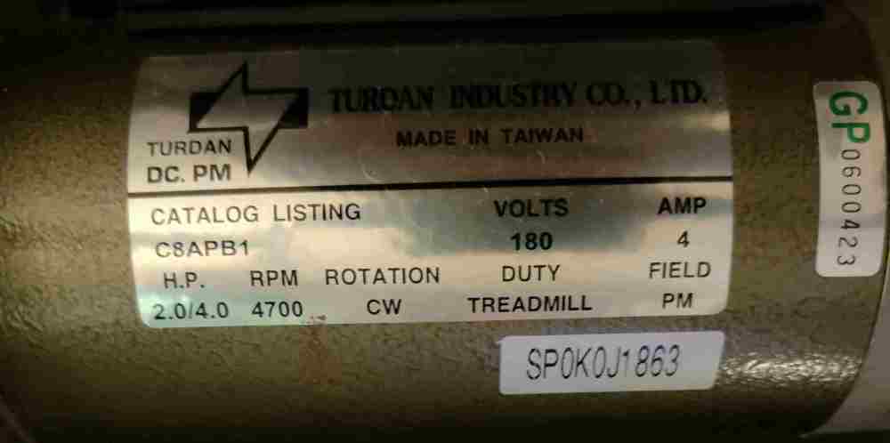

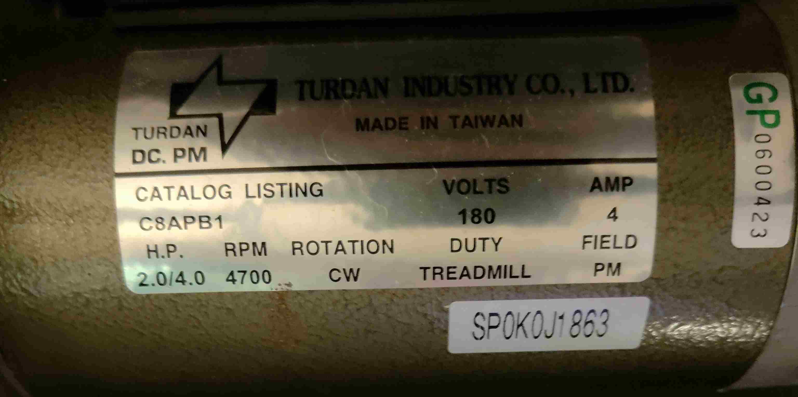

Dispersione (scossa) su scocca in lamiera ventilatore
MarcoPau ha risposto a MarcoPau alla discussione in Altro su impianti elettrici civili
Certamente, è collegato a terra tramite la morsettiera al suo interno. Era fornito senza cavo e ho usato uno spezzone di FS18 portato fuori da una scatola di derivazione. Ci sono dei controlli ulteriori che posso fare prima di interpellare il produttore? Verifica resistenza (0 Ohm, immagino) tra scocca del ventilatore e morsetto di terra in scatola di derivazione per esempio? Grazie intanto! -
MOTORE CC come controllare se è buono?
GENODAVE ha risposto a GENODAVE alla discussione in Motori - Generatori
ciao Livio, ecco i dati. spazzole ok, collettore un bel color rame e c'è continuità fra gli avvolgimenti. -
Sostituire umet 1204/d006
Aldo 85 ha risposto a Aldo 85 alla discussione in Citofoni, videocitofoni e intercomunicanti
Ok grazie del suggerimento -
Electrolux perfectcare 600 EW6T473U: rumori durante centrifuga
antoniob ha risposto a antoniob alla discussione in Lavatrici - Asciugabiancheria
Ok, ma quel grasso col tempo non va via anche grazie a temperature e detergenti? Chiedo questo in quanto ho notato che il cuscinetto rumoroso era impregnato di calcare ed altro: ad occhio si è rovinato a causa della guarnizione non più efficiente. -
Sostituzione Hoover vhds 609 .... cerco sostituta altrettanto valida... bosch, lg oppure?
fr4nz83 ha risposto a Zio_paperone alla discussione in Lavatrici - Asciugabiancheria
Ho una lavasciuga LG da Ottobre 2021 e fino ad ora mi son trovato benissimo, nessun problema; quindi concordo con Diomede. Poi chiaro che la mia lavasciuga la tratto bene: solo detersivo in polvere, uso le temperature appropriate, e così via - Oggi
Regolazione chiusura Came Ati3000
Pier77 ha risposto a Pier77 alla discussione in Cancelli elettrici
Ho provato a cercare sul web inso sul secondo finecorsa ma non ho trovato nulla, neppure un eventuale wiring di collegamento. -
Livio Orsini ha iniziato a seguire Posa cavo in fibra all'interno di canalina con cavo di potenza?
Posa cavo in fibra all'interno di canalina con cavo di potenza?
Livio Orsini ha risposto a smashzen alla discussione in Progettazione impianti elettrici civili e terziario
Non è completamente esatto. È immune a disturbi ed interferenze di tipo elettromagnetico ed elettrosttico, però risente dei disturbi derivanti dalle radiazioni nuclari. In alcuni ambienti industriali e ospedalieri, per non parlare delle centrali termonucleari, la fibra può essere disturbata. Ho scritto la precisazione solo come curiosità, dato che nel normale impiego civile la si può considerare del tutto immune ai disturbi. -
Nuovi FAAC XTO: fine della serie XT2/XT4 SLH?
mwarr ha inserito una discussione in Cancelli elettrici
Ciao a tutti, qualcuno sa dirmi se i telecomandi FAAC XT2/XT4 SLH (sia 433 che 868 MHz) verranno sostituiti definitivamente dal nuovo modello XTO? Ho notato che in giro gli XT2/XT4 si trovano sempre meno… FAAC li sta togliendo dal commercio oppure è solo un periodo di scarsa disponibilità? Grazie a chi chiarisce! - Ieri
Regolazione chiusura Came Ati3000
ROBY 73 ha risposto a Pier77 alla discussione in Cancelli elettrici
Sì, sarebbe possibile, bisogna prendere ed installare i finecorsa e relativo supporto. Altrimenti ci sono gli attuatori 001A3000A che hanno già entrambi i finecorsa in entrambe le direzioni. Prova a postate un paio di foto della situazione che vediamo eventualmente il da farsi -
Regolazione chiusura Came Ati3000
ROBY 73 ha risposto a Pier77 alla discussione in Cancelli elettrici
Allora devi girare il trimmer TL di pochissimi gradi fino a trovare il punto giusto per l'apertura totale e di conseguenza in chiusura sarai costretto ad "accettare" quello che "dice" la centralina. Adesso vedo che è in OFF, ma ripeto: Come ti ho già detto: Vedi se è tarata in posizione 1, o 2 o 3, ora non mi ricordo di preciso (se posso la evito come la peste sta scheda) , se per "Velocità di rallentamento" Minima o Massima sia riferita appunto di conseguenza al rallentamento minimo o massimo o viceversa. Comunque, visto che dici che il cancello si ferma di colpo e poi rallenta, presumo che sia impostata con la velocità minima e cioè che abbia il massimo rallentamento, quindi se fosse così, impostala al contrario e cioè con la massima e quindi il minimo del rallentamento. Oppure sposta il dipswitch 9 in ON ed escludi il rallentamento e vedi se le ante sbattono troppo forte, soprattutto in chiusura. Attenzione che dovrai tarare nuovamente il trimmer TL e trovare nuovamente un compromesso sui tempi di lavoro -
Aiuto su alimentatore elvox m838
ROBY 73 ha risposto a marta Piccinato alla discussione in Citofoni, videocitofoni e intercomunicanti
Che tester è? Posta una foto, perché bisogna capire / sapere come impostarlo per fare le misure. Ti servirà uno spezzone di filo qualsiasi (di rame naturalmente) che arrivi dai due citofoni e fino all'alimentatore, che poserai esternamente per terra, ti servirà appunto per verificare la continuità di ciascun filo e fungerà da prolunga di uno dei due puntali del tester. Qualsiasi kit bifamiliare a 2 Fili di qualsiasi marca tra le più note e italiane, come ad esempio la Vimar / Elvox stessa, Urmet, Comelit, BTicino, CAME, Videx, Farfisa. Considera che se volessi anche il videocitofono, meglio andare su Urmet; BTicino o eventualmente Comelit per usare lo stesso cavo attuale, di solito Vimar è "un po' più schizzinosa" a funzionare con il vecchio cavo citofonico rispetto alle altre tre marche -
Sostituzione telecamera video citofono 6329/KAC
ROBY 73 ha risposto a federicod91 alla discussione in Citofoni, videocitofoni e intercomunicanti
Ciao federicod91, Tanto per essere sicuri, la telecamera e quindi il posto esterno, è uno solo, giusto? Mi viene il dubbio perché scrivi due volte "telecamere" al plurale, ma allo stesso tempo parli "del posto esterno" al singolare, comunque: Il posto esterno che codice ha di preciso? Non so se sia un 13F5 o il più vecchio 89F5 o qualche altro articolo, smontalo un attimo e posta una foto del retro dove c'è appunto indicato l'articolo stesso. Piuttosto, il cavo che trasmette il segnale BUS, che tipo di cavo é e quanti metri è il percorso interno / esterno? Posta una foto Prova a smontare il posto esterno completo e collegarlo con un paio di metri di cavo direttamente sotto all'alimentatore e vedi se il problema rimane. Eventualmente sposta anche il videocitofono. Se hai un tester e lo sai usare, hai misurato se arrivano correttamente i 28Vdc sui morsetti del BUS del posto esterno? La chiamata, la fonica e l'apertura del cancello funzionano correttamente? -
Sostituzione termostato IMIT TA2 con TADO
pialla ha risposto a pialla alla discussione in Componenti Riscaldamento
Smonto bene per capire i collegamenti e vi dico, grazie. -
Immergas Intra Extra 20, CAR V1, TADO X
Stefano Dalmo ha risposto a Maups alla discussione in Guasti/Problemi Riscaldamento
Se non trovi esaustive le foto dettagliate che ti ho postato attualmente e precedentemente , puoi scaricarti il manuale . -
Beko lavastoviglie DVS06024S problema
Stefano Dalmo ha risposto a nonva alla discussione in Lavastoviglie
Immergas Intra Extra 20, CAR V1, TADO X
Maups ha risposto a Maups alla discussione in Guasti/Problemi Riscaldamento
Interessante.. provo, anche se, essendo un dilettante, son un po timoroso. Il mio problema è anche settare il Car, visto che non ho istruzioni e non è la diffusa ver.2 -
Stefano Dalmo ha iniziato a seguire lava-asciuga Hoover WDYN9646PG - bloccata su programma asciugatura
lava-asciuga Hoover WDYN9646PG - bloccata su programma asciugatura
Stefano Dalmo ha risposto a marque alla discussione in Lavatrici - Asciugabiancheria
elettro 56 ha aderito alla comunità
Sostituzione urmet 1130/3d con Cyfral-5p
ROBY 73 ha risposto a Soyer alla discussione in Citofoni, videocitofoni e intercomunicanti
Ti direi una bugia, le cose si complicano un po' e senza vedere nulla e fare delle "prove fisiche" non è semplice. Ripeto, secondo me c'è una giunzione o un collegamento da sistemare -
Beko lavastoviglie DVS06024S problema
Ciccio 27 ha risposto a nonva alla discussione in Lavastoviglie
Col famoso video in barattolo potresti vedere se schizza fuori acqua dall'innesto tra il collettore del cestello e la colonna verticale. -
Ciccio 27 ha iniziato a seguire Electrolux perfectcare 600 EW6T473U: rumori durante centrifuga
Electrolux perfectcare 600 EW6T473U: rumori durante centrifuga
Ciccio 27 ha risposto a antoniob alla discussione in Lavatrici - Asciugabiancheria
Anche quelle del gruppo Uirpul usano i V-ring, tanto è importante che il labbro che striscia sulla piastra inox sia unto di grasso. -
caldaia ferroli ne fluss anno 1994
PINZAT ha risposto a PINZAT alla discussione in Guasti/Problemi Riscaldamento
Stefano ,come da foto il beccuccio e di cm2 circa e si collega con la cassa ....provero con la pulizia del tubo di scarico e enche del ventilatore ....faro sapere . Grazie 1000 Ciao -
Stefano Dalmo ha iniziato a seguire Problema caldaia Chaffoteaux Elexia Comfort 24 CF – Pressione che sale e pompa che rimane accesa
Problema caldaia Chaffoteaux Elexia Comfort 24 CF – Pressione che sale e pompa che rimane accesa
Stefano Dalmo ha risposto a mukkino78 alla discussione in Guasti/Problemi Riscaldamento
Intanto prova a vedere il rubinetto di carico in che condizioni si trova . Devi scaricare la pressione in caldaia e svitare il rubinetto , se la tenuta , posta sul davanti è deteriorata , va sostituito il rubinetto , altrimenti bisogna sostituire lo scambiatore -
Problema campanello Comelit 3320/2
ROBY 73 ha risposto a Ivymike alla discussione in Citofoni, videocitofoni e intercomunicanti
Bene direi. Era sigillata la scatola quando l'hai acquistato? Potrebbe essere che c'è un trimmer per la selezione del tempo di attivazione del relè sul posto esterno?!. Vedi tu, facci sapere -
mukkino78 ha iniziato a seguire Problema caldaia Chaffoteaux Elexia Comfort 24 CF – Pressione che sale e pompa che rimane accesa
Problema caldaia Chaffoteaux Elexia Comfort 24 CF – Pressione che sale e pompa che rimane accesa
mukkino78 ha inserito una discussione in Guasti/Problemi Riscaldamento
Ciao a tutti, scrivo perché sto riscontrando alcuni problemi con la mia caldaia Chaffoteaux Elexia Comfort 24 CF e vorrei capire da cosa possano dipendere. 1. Pressione dell’acqua che sale continuamente In pratica noto che la pressione aumenta da sola, anche senza aprire i rubinetti o accendere il riscaldamento. A un certo punto arriva talmente in alto che la caldaia inizia a perdere acqua dalla valvola di sicurezza oppure dai termosifoni. Ovviamente, una volta che perde acqua, la pressione torna giù… ma poi ricomincia ad aumentare di nuovo. 2. Pompa del circolatore che resta accesa Un’altra cosa strana (non so se collegata al problema della pressione) è che quando spengo i termosifoni, la pompa del circolatore rimane comunque accesa. Succede solo con il riscaldamento: se invece uso l’acqua calda sanitaria e poi la chiudo, la pompa si spegne normalmente. --- Se qualcuno ha avuto lo stesso problema o sa darmi qualche indicazione sulle possibili cause, ogni suggerimento è ben accetto! Grazie! -
Recanisso ha aderito alla comunità
caldaia ferroli ne fluss anno 1994
PINZAT ha risposto a PINZAT alla discussione in Guasti/Problemi Riscaldamento
