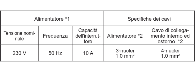

Livio Orsini ha iniziato a seguire wifi con asciugatrice Whirlpool
wifi con asciugatrice Whirlpool
Livio Orsini ha risposto a zio_mangrovia alla discussione in Lavatrici - Asciugabiancheria
Il regolamento vieta gli accodamenti, sempre! La discussione è inattiva da oltre 1 anno; anche l'autore della discussione è inattivo da parecchio, quindi, comunque, difficilmente otterresti una risposta in questa discussione. -
Cavo interrato in corto
drn5 ha risposto a Francesco Pisano alla discussione in Altro su impianti elettrici civili
Forse neanche questa estate col caldo e il cavo "morbido" riuscivi a infilarcelo nel 32. Io tirerei via tutte quelle curve a 45°, all'ultimo tratto di tubo dritto attaccherei un corrugato lungo abbastanza da arrivare dentro casa. Steso dritto in giardino infilerei il cavo è poi fisserei il tubo al muro. Lì dove c'è la giunta interporrei un pozzetto generoso. Quello che si vede in foto è un lavoro che va bene per l'acqua non per l'elettricità. -
OB 1 ha iniziato a seguire wifi con asciugatrice Whirlpool
wifi con asciugatrice Whirlpool
OB 1 ha risposto a zio_mangrovia alla discussione in Lavatrici - Asciugabiancheria
Ho appena acquistato una asciugatrice Whirpool ed ho lo stesso problema di collegamento con l’app HomeWhiz perché premendo i due tasti indicati nella procedura il display rimane spento. Posso sapere come è stato risolto il problema ? Grazie -
OB 1 ha aderito alla comunità
Controllo riscaldemento centralizzato seconda casa in montagna
giorgio17 ha risposto a blondgnek65 alla discussione in Impianti Riscaldamento
Tutte le testine di quel tipo risentono del problema della temperatura,ma se vuoi un sistema completo e con temperatura esatta o cambi sistema o spendi un bel po di soldini.Il sistema Siemens che ho puoi tarare la lettura delle testine appunto per il problema del calore del termosifone,però la centralina costava sui 2000 euro e le testine 150. Testine poi aggiungi termostati poi sensori di temperatura mi sembra una cosa inutile per una casa vacanze.Quando hai capito la differenza della temperatura,testina-ambiente imposti la temperatura della testina come vuoi. -
Oneclima a casetta quale slot per modulo wifi?
giorgio17 ha risposto a riosbiles alla discussione in Impianti Climatizzazione
Non ho trovato niente di specifico,comunque il modulo WiFi ha il suo connettore e non puoi sbagliare perché sulla scheda sono uno diverso dall'altro -
Ciccio 27 ha iniziato a seguire Sostituzione Zoppas Stovella (dopo 21 anni)
Sostituzione Zoppas Stovella (dopo 21 anni)
Ciccio 27 ha risposto a caffettino alla discussione in Lavastoviglie
Qualcuno dice che col tempo l'addolcitore si può "scaricare", ma io resto perplesso. - Oggi
Lavatrice REX robotline RPL 175v - problema cuscinetti?
Ciccio 27 ha risposto a irlanda alla discussione in Lavatrici - Asciugabiancheria
😍👏🏼 Quando un domani il motore non girerà, o non partirà, se non è la serratura (nel senso caso può essere una doppia causa) saprai che ci saranno da cambiare le spazzole. 😉 -
Alessio Menditto ha iniziato a seguire Linea climatizzatore
Linea climatizzatore
Alessio Menditto ha risposto a Orphis alla discussione in Impianti Climatizzazione
Non ho capito questa interpretazione, ma comunque sul manuale c’è scritto che la linea di alimentazione deve essere di 1.5 mm2 ? -
Livio Orsini ha iniziato a seguire Shelly 1 gen3 sul motore cancello Nice Robus
Shelly 1 gen3 sul motore cancello Nice Robus
Livio Orsini ha risposto a LupinX alla discussione in Domotica e Building
Quasi certamente il cancello si apre perchè riconosce un disturbo come comando. Può essere un disturbo condotto dalla rete di alimentazione oppure un disturbo radio. Dovresti dare maggiori indicazioni su come lo hai installato e configurato. - Ieri
LupinX ha iniziato a seguire Relè Wi-Fi su cancello Nice RB400
Buonasera a tutti, ho installato lo shelly 1 gen3 relè Wi-Fi sul cancello carrabile di casa con motore Nice Robus RB400, ma in questa prima settimana sono già due volte che mia moglie trova il cancello aperto e nessuno dei due lo ha azionato. In effetti dai log dell'applicazione non risultano azionamenti eseguiti. Gli unici in cronologia sono quelli che abbiamo fatto noi. All'inizio la colpa pensavo fosse mia, perché la prima volta è andata via la corrente e io non mi ero accorto (da neofita) che avevo delle impostazioni non proprio corrette. Lo tenevo come interruttore anziché come pulsante e avevo il ripristino dello stato di l'alimenzione su "acceso" anziché su "spento", quindi pensavo di averlo indotto io. Ho cambiato le impostazioni già due giorni fa, oggi al rientro da lavoro ha piovuto, ma non è andata mai via la corrente, ma lui si è aperto comunque da solo e ne ho avuto conferma dalle videocamere di sorveglianza. Come posso risalire alla causa dell'apertura automatica senza comando? Le anomalie sono iniziate comunque da sabato scorso che l'ho installato. Siccome questa settimana mi dovrò assentare per diverse ore da casa, penso intanto che lo scollegherò se non riesco a risalire alla causa effettiva delle aperture. Grazie, buon fine settimana a tutti! 😊👋🏻
Lg 50NANO756PR led unrosso lampeggia 3 volte e non si accende
sergio1289 ha risposto a sergio1289 alla discussione in LG - Goldstar
ho dissaldato il diodo e non è più in corto, ora sembra che sia interrotto da entrambe le parti il tester bippa per un secondo ma non da nessuna misura OL . misurando le piazzuole il corto è sempre presente in entrambe le parti. è possibile che ci sia anche qualche condensatore in corto? -
Cavo interrato in corto
Marco Fornaciari ha risposto a Francesco Pisano alla discussione in Altro su impianti elettrici civili
Direi proprio che con quelle curve ve la state cercando. In quella posizione ci vuole una cassetta rompitratta, anzi lì pure un bel pozzetto 40x40x40 cm. Così come serve ogni X metri e in curve così strette per un cavo multipolare. Onestamente, dalle foto ho la certezza che il tuo elettricista non sia tanto esperto di posa in quelle condizioni. -
Ovvio che intendevo 0,6kW, non avevo visto l'errore. Così come è ovvio che la nuova linea sarebbe di minimo 1,5mm2. Le specifiche riportate nel manuale sono il minimo indispensabile per alimentare la macchina e non tiene conto delle regolamentazioni di ogni singolo paese dove viene esportata.
Linea climatizzatore
Marco Fornaciari ha risposto a Orphis alla discussione in Impianti Climatizzazione
Che un climatizzatore 7000/9000 BTU assorba 0,6 W, cioè come una lampada pisello è impossibile. Eventulamente 0,6 kW di potenza media, ma poi anche doppia, se non di più allo spunto e nei primi minuti di marcia. Quindi interruttore MT 10 va bene, ma con filo 1,5 mmq, che è la minima sezione ammessa per gli impiandi domestici di distribuzione energia. L'installatore del climatizzatore se non è un impiantista elettrico che lasci fare all'elettricista. Così com'è non è a norme stendere una linea da 1 mmq per alimentare un elettrodemestico: che poi 1,5 m di cavo con spina di un elettrodomestico da 2 kW sia da 0, 75 mmq è un discorso diverso che qui non è la sede. -
Mirkoambro ha iniziato a seguire Basculante smart
Buonasera vorrei rendere Smart la mia basculante del box Questi due prodotto sono compatibili tra loro? se si quali cavi devo collegare?
Hai ragione, intendevo dire che da manuale nella sezione sulle specifiche per l'impianto indicano cavi da 1,0mm2 e interruttore da 10A. Mentre la potenza nominale è quella che avevo scritto. Il differenziale a monte è di tipo A Spero di si, l'impianto è stato fatto da un professionista diversi anni fa.
Lg 50NANO756PR led unrosso lampeggia 3 volte e non si accende
sergio1289 ha risposto a sergio1289 alla discussione in LG - Goldstar
domani lo scollego , ma in entrambi i sensi mi dà corto toccando con un puntale il connettore ethernet metallico -
Lordflyman ha aderito alla comunità
Lg 50NANO756PR led unrosso lampeggia 3 volte e non si accende
ALLUMY ha risposto a sergio1289 alla discussione in LG - Goldstar
E se scolleghi il diodo, c'è ancora il corto? -
Roberto 1665 ha aderito alla comunità
Controllo riscaldemento centralizzato seconda casa in montagna
blondgnek65 ha risposto a blondgnek65 alla discussione in Impianti Riscaldamento
Buonasera , che io sappia queste termovalvole hanno sensore di temperatura che essendo dentro la valvola stessa risente del callre emanato dal termosifone sopratutto se questo si trova in nicchie o simili, per questo solotamente il produttore mette a disposizione termostai aggiuntivi o sensori di temperatura wireless che si voglia, da uttilizzare per asssociandola all'unità di controllo per controllare la temperatura di una o piu zone revolando la stessa nel punto dove vogliamo che sia mantenuta . Da quanto ho visto Honneywel ha prodotto parecchi modelli di questi sensori/termostati senza fili e visto che il controller ultimo tipo ATC938G4027 usa un protocollo di comunicazuone nuovo rispetto ai precedenti volevo capire quali di questi sensori che si trovano a prezzi irrisori usati potrei utilozzare. Saluti Nicola -
Linea climatizzatore
Maurizio Colombi ha risposto a Orphis alla discussione in Impianti Climatizzazione
Questi numeri non vanno d'accordo, ricontrolla bene. Avresti un doppione della linea esistente, a meno che non sia derivata sotto un magnetotermico diverso. Se prima del differenziale locale hai un AC, potrebbe essere inutile. Prima di tutto dovresti essere "a norma" prima del collegamento che farai per alimentare la macchina. -
Lg 50NANO756PR led unrosso lampeggia 3 volte e non si accende
sergio1289 ha risposto a sergio1289 alla discussione in LG - Goldstar
ho rilevato un corto su questi componenti diodo e condensatori valore diodo al tester 0.002 in entrambi i sensi -
Lavatrice REX robotline RPL 175v - problema cuscinetti?
irlanda ha risposto a irlanda alla discussione in Lavatrici - Asciugabiancheria
Eccomi, smontata la lavatrice e verificato il problema ai cuscinetti... Uno era distrutto e ho fatto fatica a rimuoverlo perchè per metà era rimasto vincolato all'albero del cestello. Dopo una bella pulizia ho proceduto all'ordine dei pezzi di ricambio. Già che ho smontato tutto rinnoverò anche la guarnizione e la resistenza. Vi aggiornerò a lavoro ultimato, neklla speranza che vada tutto bene. Alcune foto dello smontaggio -
Stefano Dalmo ha iniziato a seguire Aiuto vecchia lavatrice ZANUSSI Z550TX temperatura e Teka: braccio inferiore non gira, superiore ok
Teka: braccio inferiore non gira, superiore ok
Stefano Dalmo ha risposto a SimoS97 alla discussione in Lavastoviglie
Deviatore di flusso? -
Aiuto vecchia lavatrice ZANUSSI Z550TX temperatura
Stefano Dalmo ha risposto a Luca Pistone alla discussione in Lavatrici - Asciugabiancheria
Intanto fanne uno a freddo e vedi se la riscalda lo stesso . Per scongiurare un incollaggio del relè . E se va come dovrebbe prova a farlo a 40 gradi . Vedi cosa succede . Molto probabilmente va sostituito il sensore di riscaldamento . Magari controlla il suo valore e la temperatura ambiente quando effettui la misura e riportalo , così vediamo se si fosse starato
