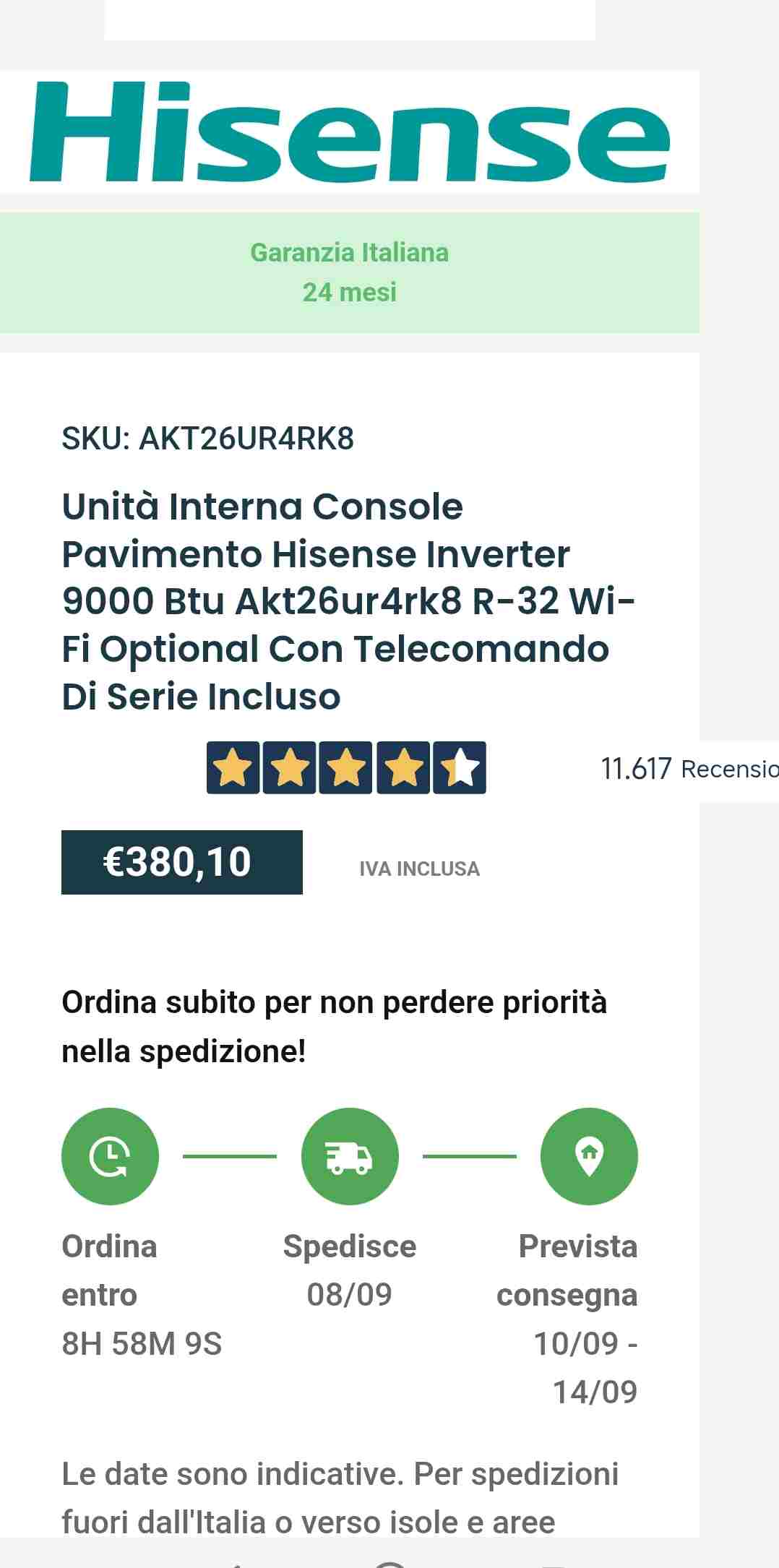

  1. Nell'ultima ora
  2. alighi
    Errore 72 unità interna hisense AKT26UR4RK4
    costa meno tutta l'unità interna
  3. Non trovando corrispondenze a quanto da mè rilevato, ed avendo ricuperato una ECL82, " sempre sperando sia in bone condizioni" ho pensato di desfare il vecchio circuito e rifarlo di sana pianta con questo schema. Poi vi farò sapere. Grazie.
  4. ROBY 73
    Problema basculante BFT
    Strano allora che con il tester tu non abbia rilevato la resistenza degli 8K2, probabilmente l'avevi impostato con una scala troppo alta e ti dava comunque sempre "0000", oppure "1 / OL" a seconda che la costa fosse a riposo o schiacciata. Probabilmente sì, però allo stesso tempo mi viene un enorme dubbio: Perché con il ponte 70-72 che è un semplice pezzo di filo funzionava ugualmente e non rilevava la mancanza della resistenza? 🤔 Comunque, l'importante è che tu abbia risolto. Ciao prego
  5. Oggi
  6. rth80
    portata cavi unipolari rigidi
    ti ringrazio !ok pero' al tatto confrontandoli con un cavo da 2,5 sembrano un po'meno spessi...magari c'erano in quella tabella misure standard di riferimento diverse da quelle odierne...leggendo qua e la qualcuno sostiene che avendo questi cavi una parte piena di rame anziche' tanti trefoli che in parte hanno spazio vuoto all'interno , pur avendo sezione minore quest'ultima corrisponde ad una misura maggiore nei cavi flessibili...e poi ci sarebbe l'usura nel tempo..
  7. Paolo Carboni
    Indesit WIL 86
    Le avevo sostituite il 2015...come passa il tempo!
  8. Paolo Carboni
    Indesit WIL 86
    Risolto. Erano proprio le spazzole. 9 euro su Amazon. Ordinate domenica, arrivate lunedì. In più ho trovato nel filtro una stecca di camicia. Maledette! Grazie a tutti! Grazie!
  9. Alessio Menditto
    Errore 72 unità interna hisense AKT26UR4RK4
    Luckysquid per favore non entriamo in questo argomento, aspetta pure altri consigli, forse qualcuno conosce la macchina.
  10. luckysquid
    Errore 72 unità interna hisense AKT26UR4RK4
    Anche chiamare altri tecnici purtroppo ha un costo oltre ad essere un incognita, e non ho certo la pretesa che qualcuno venga a farmi dei preventivi gratis, e so bene che tecnici "generici" dovrebbero andare a "tentoni", fra motore e scheda... per questo avendo già anticipato i primi 70E sono molto in difficoltà a dover chiamare anche altri... mi ci hanno messo nelle condizioni di dover provare con il fai da te..
  11. Riccardo Ottaviucci
    fonovaligia degli anni 50/60 monta un'unica valvola EF 184.
    in altri forum si parla di ECL82 per quel marchio ma la piedinatura non corrisponde
  12. luckysquid
    Errore 72 unità interna hisense AKT26UR4RK4
    Eh appunto, ma non ho altri cat disponibili (è cat ufficiale anche della provincia attigua) EHeeh e infatti, quando mi ha detto se non è il motore è ANCHE la scheda, l'ho guardato e facendo una battuta gli ho detto, ma non si diceva che "se non è maschio allora è femmina"? Qui purtroppo invece abbiamo entrambi i sessi, ma veramente inutile perder tempo noi a fare polemica.. l'ho presa a simpatia ormai questa storia. Per il discorso Fgas, non maneggiando la parte della console relativa al gas non credo che ci siano problemi, e credimi io non ne voglio, sarei il primo ad essere "terrorizzato" da dover rifare vuoti, cartelle e ricariche (che già di problemi ne avevo avuti...) Speravo in qualche dritta da chi già ha aperto quelle console per potermici dedicare questo fine settimana. Mi viene in mente solo di richiamare e di chiedere anche un secondo preventivo peggiorativo "simulando" che sia anche la scheda per evitare sparate future.... anche se sappiamo benissimo che non possono essere mai entrambi contemporaneamente
  13. Riccardo Ottaviucci
    scheda 17MB181TC che lampeggia e schermo nero
    su ebay c'è un tizio inglese che te lo confeziona su misura,basta fornirgli le indicazioni che chiede.Poi lo carichi su USB e ripristini
  14. Riccardo Ottaviucci
    Cinghia cassetto Philips CD150
    su ebay trovi quello che ti serve
  15. Riccardo Ottaviucci
    LG 24MT49VW
    disconnetti la tastierina interna e vedi se si sblocca,poi sostituisci il pulsantino
  16. Maurizio Colombi
    portata cavi unipolari rigidi
    La portata dei cavi elettrici non è condizionata dal fatto di essere rigidi o flessibili, ma dalla sezione del conduttore attivo. La regola spannometrica, ma sempre valida, è riferita alla vecchia tabella dei cavi Pirelli (quando Pirelli faceva i cavi elettrici) che fregandosene del tipo di posa e del numero di conduttori attivi e della tensione a fine linea, stimava la portata dei suoi cavi a 7A/mm2. Tutt'ora, per calcolare approssimativamente una sezione al volo, tutti utilizzano quel rapporto che, una volta calcolato precisamente con un qualsiasi programma di calcolo, da un risultato quasi identico. Quindi: se non parliamo di una linea lunghissima, se non parliamo di una concentrazione di cavi eccessiva nelle tubazioni e di tutte le nuove esigenze, si potrebbe dire che due linee da 2,5 in parallelo danno 5 e quindi 7x5=35. Il problema è proprio di quel "parallelo" che non è il massimo della logica da seguire. Lo fanno tutti, soprattutto nell'industriale dove circolano correnti ben superiori a quelle civili e si utilizzano sezioni di dieci e più volte maggiori di quelle civili, ma tutti criticano il "parallelo" tra due cordine da 2,4 o da 4 o da 6 millimetri. Purtroppo, qualche anno fa, è successo un grave incidente ai server che ospitavano PLCForum e, nonostante il prodigarsi dei tecnici, parecchi dati sono andati definitivamente persi per sempre.
  17. Alessio Menditto
    Errore 72 unità interna hisense AKT26UR4RK4
    Non puoi chiedere a me che sono moderatore se puoi fare da te, il fai da te sugli impianti frigoriferi è vietato dalla legge Fgas. Poi tu ovviamente fai quello che vuoi, la responsabilità è personale. Io andrei di telefonate per cercare tecnici che ti facciano un preventivo, se poi anche loro sparano alto, alzo le mani. Non è comunque un modo corretto di lavorare, non è che si parte da sostituire la ventola senza sapere poi se è quella, certo è così, ma in teoria il tecnico autorizzato viene, cambia il motore, se non è quello ti avvisa che è la scheda, e se è la scheda non è il motore. Se tu decidi di proseguire bene, altrimenti lui si riprende il motore nuovo e rimette il vecchio, giustamente si fa pagare la manodopera e la chiamata, ma se non era il motore non vedo perché devi pagare sia il motore che la scheda. Ma forse sono rimasto indietro.
  18. massimo7210
    Problema basculante BFT
    Riprendo questa discussione @ROBY 73 grazie all'assistenza da remoto il problema è stato risolto l'impostazione corretta per la costa di emergenza era SAFE 14 ( Logica SAFE=14 Ingresso configurato come Bar 8k2 cl, costa 8k2 con inversione attiva solo in chiusura, se attivata durante l’apertura effettua l’arresto dell’automazione (STOP) (Fig.H, rif. 5). L’intervento in fase di chiusura provoca l’inversione del movimento per 2 sec, l’intervento in fase di apertura provoca l’arresto.) A questo punto penso di aver cambiato io per sbaglio il parametro scorrendo nei vari menù per la ricerca, grazie per il vostro aiuto almeno sono riuscito a farlo funzionare provvisoriamente.
  19. giorgio17
    Errore 72 unità interna hisense AKT26UR4RK4
    Se dopo ordini il motore e magari è la scheda?Un cat serio dovrebbe avere i ricambi e fare delle prove per vedere il problema.
  20. luckysquid
    Errore 72 unità interna hisense AKT26UR4RK4
    Grazie Alessio, avevo provato con il mio tecnico che me li montò,lui mi aveva detto che non riusciva a reperirli i pezzi (fra l'altro è cat di un altro famoso marchio). Per cui mi sono rivolto al cat ufficiale per non avere problemi, ma con stupore oggi l'operaio mi ha detto di non avere mai i pezzi disponibili (magazzino) e che si doveva aspettare 10/20 giorni (manco ordinassi io da aliexpress). La cosa mi ha lasciato un pò sbalordito, mai quanto al prezzo, ma soprattutto non sono certo di risolvere investendo 400Euro (con i primi 70 già partiti, anticipati e poi stornati al preventivo). Visto che comunque non sono riusciti ad accertare che sia solo il motore ventilatore come puoi vedere (ma continuamo l'OT) è questo il loro modus operandi: https://ibb.co/spC394qH https://ibb.co/QFtYxFRV Nel mio caso ho anche richiamato per dire se si fossero dimenticato di stornare i primi 70E dal preventivo, ma così non era https://ibb.co/jvYsc0JW Se vado di fai da te e individuo il motore, magari riesco ad ordinarlo e risolvere con poco, ma credimi non era quello che volevo, pagherei anche i 400E (assurdi) ma vorrei almeno la certezza che poi non mi chiedano 400E altri anche per la scheda. Come dici tu per chi ci legge l'italia è lunga e larga speriamo che gli altri CAT Hisense siano diversi.
  21. Mi sono state consigliate delle Linea Light C01131WSNDI, ma non sono del tutto convinto della scelta, soprattutto perché nella scheda tecnica non riesco a trovare un’indicazione che attesti un UGR < 19. Le plafoniere mi servirebbero per illuminare uno studio. Sto facendo qualche simulazione con DIALux evo per cercare di capire quante lampade sarebbe opportuno installare, anche perché l’illuminotecnico che lavora per l’azienda non mi ha consegnato il calcolo illuminotecnico effettuato con il programma. Da una prima simulazione, con il piano di lavoro a 75 cm dal pavimento, ottengo una distribuzione degli isolux di questo tipo: Purtroppo il punto in cui sono stati predisposti i cavi non può essere spostato, perché l’ambiente è già stato ristrutturato. Per quanto riguarda il rispetto della normativa, da quello che riesco a capire la soluzione dovrebbe essere conforme, a patto di effettuare la verifica degli isolux a 45 cm dalla parete. Mi pare che la normativa consenta di arrivare fino a 50 cm dalla parete, ma il solo rispetto formale del requisito mi interessa relativamente. Il motivo è che lungo quella parete avrò una scrivania profonda 80 cm. Se i 500 lux fossero garantiti soltanto nella metà della scrivania più vicina al centro della stanza, temo che la zona più vicina alla parete possa risultare poco illuminata. Inoltre, non vorrei dover compensare successivamente aggiungendo altre lampade, con il rischio di creare ombre, contrasti o una luce fastidiosa. Per questo motivo ho qualche dubbio anche sul numero di apparecchi scelto dal progettista illuminotecnico. Nella mia simulazione pensavo quindi di aggiungere altri elementi, arrivando a una disposizione di questo tipo: Secondo voi è troppo? Nel primo caso avrei 4 lampade con offset dalla parete di 45 cm, mentre nel secondo 6 lampade con offset di 5 cm. La mia principale preoccupazione è di non ottenere un ambiente sovrailluminato o fastidioso per gli occhi. Esiste un livello di illuminamento massimo che sarebbe opportuno non superare in uno studio? Oppure, più che il valore massimo dei lux, dovrei preoccuparmi soprattutto di uniformità, abbagliamento (UGR), luminanze e distribuzione della luce? Qualsiasi parere sulla C01131WSNDI e, più in generale, sulla disposizione delle plafoniere è benvenuto. Grazie!
  22. Salve a tutti! mi piacerebbe capire la portata dei cavi unipolari rigidi. Abito in un appartamento costruito negli anni 70, e il montante che va dal contatore all'appartamento e' costituito da una coppia di cavi unipolari in parallelo per ciascun polo (fase e neutro) dallo spessore di 2,5 mm, anzi al tatto sembrano meno. cosi potrei capire se il montante puo' supportare un aumento di potenza a 4,5 kw o fino a che punto. ho visto una discussione del 11 marzo 2006 dal titolo "portata vecchi e nuovi cavi rigidi, sara' davvero cosi? in cui uno di voi aveva postato una tabella con i dati di vecchi cavi pirelli, ma credo che la tabella sia stata rimossa perche' non si apre, non so se e' recuperabile. grazie per l'attenzione!
  23. Alessio Menditto
    Errore 72 unità interna hisense AKT26UR4RK4
    Se la garanzia è terminata, puoi chiamare un altro tecnico, almeno per un preventivo, non deve per forza uscire il tecnico autorizzato. Ovviamente il nuovo tecnico si dovrà procurare il ricambio, ma non penso Hinsense venda ricambi solo a tecnici autorizzati.
  24. luckysquid
    Errore 72 unità interna hisense AKT26UR4RK4
    Ho fatto fatto tutte le prove del caso, app telecomando ecc ancor prima di chiamare l'assistenza e sembra essere proprio il motore, purtroppo leggo dalle recensioni google che sparano queste cifre qui un pò a tutti... (e sto iniziando a pensare male, parliamo di centro assistenza di svariati colossi della climatizzazione) ho le mani legate però, sono gli unici autorizzati della provincia
  25. giorgio17
    Errore 72 unità interna hisense AKT26UR4RK4
    Hai provato ad accenderlo solo con il telecomando e non da app?È risaputo che ci sono parecchi problemi con le app. Per il resto mi associo ad Alessio.
  26. Alessio Menditto
    Errore 72 unità interna hisense AKT26UR4RK4
    Faccio un piccolo OT e ti ringrazio del contributo, visto che siamo letti da moltissime persone: ora, è possibile che un motore ventola, compreso il montaggio direi, costi 400 euro? Ma anche a voler fare i salti mortali per giustificare un prezzo così incredibile, penso nessun essere umano riesca. Lo faccio notare perché quando si dice cambiamo il clima perché il nuovo va meglio, consuma meno ecc ecc, bisogna poi mettere in conto che se fuori garanzia si rompe un pezzo, ci si pentirà amaramente di tutto. Scusate l’OT, adesso raccolgo le braccia che mi sono cadute.
  1. Carica più attività
