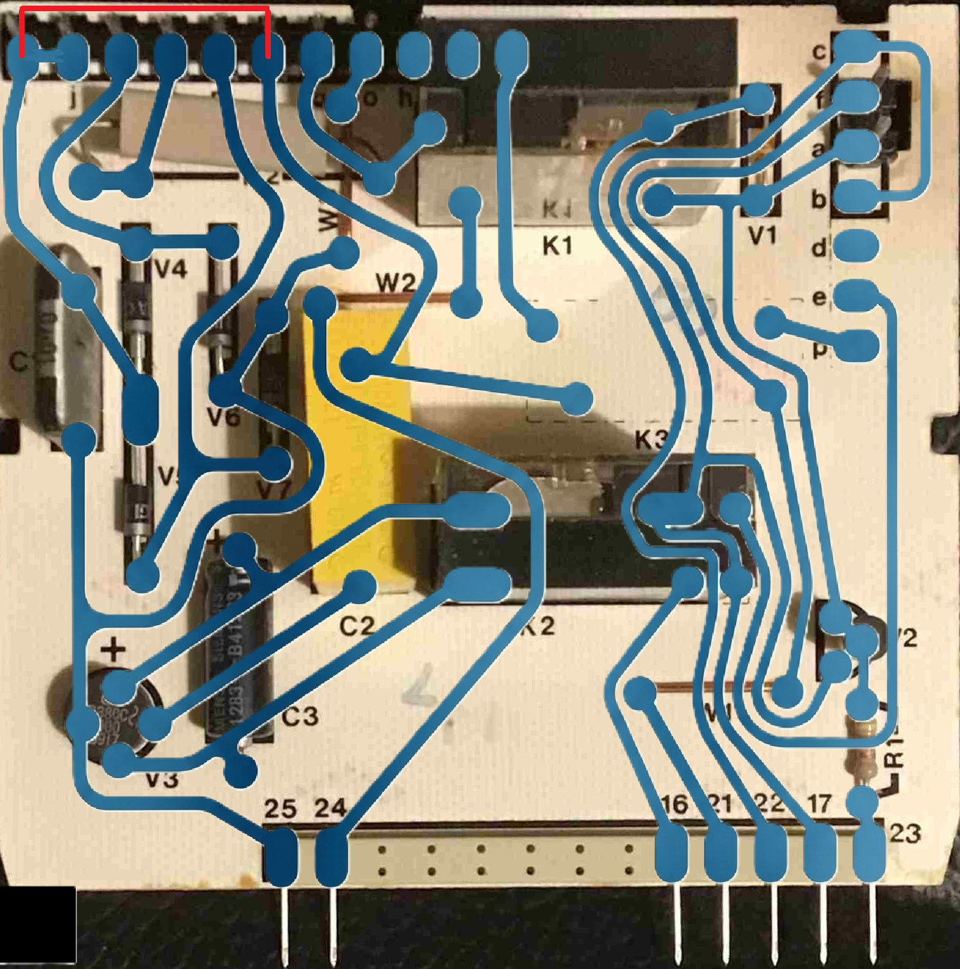

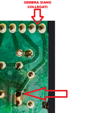

Caldaia Vaillant wcw 242 EH mancata accensione senza scintilla
simuffa ha risposto a cislenco alla discussione in Guasti/Problemi Riscaldamento
Ho lavorato un po' sulle immagini che mi hai mandato e ho sovrapposto le piste (a specchio) con i componenti. Il relè non poteva accendersi perché mancava qualcosa... Allora sono tornato sul manuale e ho guardato le altre foto... Ho trovato questo bellissimo ponticello (segnato in rosso sull'immagine prima, che sarà sul cavo dentro la caldaia) che unisce L con N (su questa scheda non tra linea e neutro 😂) . Peccato che sullo schema elettrico se lo siano dimenticati... (che simpatici) Riprova aggiungendo quello. Se non va, hai trovato il problema, anche se dubito. -
Caldaia Vaillant wcw 242 EH mancata accensione senza scintilla
simuffa ha risposto a cislenco alla discussione in Guasti/Problemi Riscaldamento
Ero quasi contento poi ho dovuto editare il messaggio 😀 e aggiungere il messaggio successivo. Controlla due cose: Ci dovrebbe essere continuità tra J e L sulla scheda perché non vedo se c'è la pista o no, ma penso di sì altrimenti J sarebbe scollegato. Poi quella saldatura indicata dalla freccia è solo la foto venuta male o è brutta veramente? (anche se non ci interessa, non avevo ancora fatto le operazioni del messaggio sotto) - Oggi
Ok ricevuto, ti chiedo solo se andrebbe bene visto che costa molto bene il modello di ricevente sommer 4796v001 che secondo me è uguale ma non ha attacco per programmare con pc,che ne pensi?
Registratore Geloso Vanguard G540
andrea5566272 ha risposto a lucio7979 alla discussione in Radio - Stereo - Autoradio - HiFi - CD - DVD
Ciao volevo. Sapere le testine del geloso g540 anno quadro fili di colori diversi chi mi dice il verso giusto grazie -
andrea5566272 ha aderito alla comunità
Lavatrici ASKO nuova serie
fisica ha risposto a borgo77 alla discussione in Lavatrici - Asciugabiancheria
filmato interessante, la mia lista di ipotesi/quesiti rimane confermata -
dierre non riconosce la scheda
Maurizio Colombi ha risposto a prius1 alla discussione in Cancelli elettrici
Mi dispiace, ma il regolamento di PLCForum , che hai dichiarato di aver letto all’atto dell’iscrizione, vieta espressamente di accodarsi alle discussioni ferme da parecchio tempo. Per favore, riproponi il tuo quesito aprendo una nuova discussione. Grazie DISCUSSIONE CHIUSA -
Saldatrice Telwin 168MPGE
Livio Orsini ha risposto a graziano.68 alla discussione in Elettronica generica
Avrei bisogno dello schema elettrico, ma questo serve più a te. Puoi cominciare con il verificare le tensioni. Partendo dall'ingresso di rete, verificando dopo il ponte sul/sui grosso/i condensatore/i che fa da filtro e volano: si dovrebbero misurare circa 325V. Poi verifica se l'alimentatore dei servizi genera i 12V o 24V tipici delle alimentazioni dei servizi. Poi se di sponi di un oscilloscopio verifica lil pilotaggio sui gates dei mos finali. Ti consiglio di leggere anche le altre discussioni sul medesimo argomento che trovi nel forum di elettronica, dove ho spostato la discussione. -
Caldaia Vaillant wcw 242 EH mancata accensione senza scintilla
cislenco ha risposto a cislenco alla discussione in Guasti/Problemi Riscaldamento
Fatto anche sotto tensione alimentando pin j e 25 non si sente lo scatto del rele’ e non vi è continuità tra il 16 e 17 quindi forse è questa parte che non funziona. -
Caldaia Vaillant wcw 242 EH mancata accensione senza scintilla
cislenco ha risposto a cislenco alla discussione in Guasti/Problemi Riscaldamento
Misure fatte tra e1 e - resistenza di circa 500 ohm ( mi sembra che è un filo diverso dovrebbe andare a qualche sonda dimmi se sbaglio) tra g e i mi da continuità Come me la da tra 24 e i eccitando il rele’ k1 X procedo con la scheda sotto tensione? -
Caldaia Vaillant wcw 242 EH mancata accensione senza scintilla
cislenco ha risposto a cislenco alla discussione in Guasti/Problemi Riscaldamento
Sbagliato messaggio - Ieri
Lavatrici ASKO nuova serie
Ganimede77 ha risposto a borgo77 alla discussione in Lavatrici - Asciugabiancheria
Quindi è lo sportello? ...interessante. -
Caldaia Vaillant wcw 242 EH mancata accensione senza scintilla
simuffa ha risposto a cislenco alla discussione in Guasti/Problemi Riscaldamento
Si ho visto che la scheda ha più componenti (anche molti più diodi) quella rappresentata è semplificata. Se preferisci fare le cose con più calma e sicurezza puoi controllare se g è in continuità con i (se così fosse per forza su j arriva la tensione del ventilatore) oppure fai chiudere k1 e vedi se c'è continuità tra 24 e i -
Caldaia Vaillant wcw 242 EH mancata accensione senza scintilla
cislenco ha risposto a cislenco alla discussione in Guasti/Problemi Riscaldamento
Grazie per la spiegazione sei gentilissimo ho seguito abbastanza ma non compreso tutto correttamente . Quindi è il condensatore che abbassa la tensione quindi posso dare 220 ai terminali da te indicati facendo così si dovrebbe eccitare il rele k2? E il condensatore che abbassa quale sarebbe perché nello schema c’è ne è nubi solo mentre nella scheda c’è ne sono tre il c1 c2 e c3. . Comunque farò quello che mi hai indicato.. scusami per le numerose domande ma maneggiare le schede con queste tensioni ci vado cauto. Fase e neutro li metto a caso sul 25 e j? -
Lavatrici ASKO nuova serie
Daniele.A88 ha risposto a borgo77 alla discussione in Lavatrici - Asciugabiancheria
Lo spessore è di 2 mm ed è facile da fare come lavoretto. Se ci fai caso appena supera i mille giri sul video inizia a vibrare ( sembra che sbatte contro qualcosa) -
Caldaia Vaillant wcw 242 EH mancata accensione senza scintilla
simuffa ha risposto a cislenco alla discussione in Guasti/Problemi Riscaldamento
Fai bene ad essere scettico. Te lo spiego meglio. Parti da 2 (supponiamo che sia la fase) attraversi l'interruttore di accensione, scendi, arrivi al 24, attraversi il contatto del relè ventilatore. Esci dai connettori g e i, su G c'è il ventilatore, su i vai verso il pressostato. Il pressostato quando chiude rientra su J poi hai un condensatore e un diodo (il cond abbassa la tensione) e sei alla bobina del relè. Il neutro parte da 1, attraversa interruttore accensione, sale fino al 25 e alimenta la bobina del relè dall'altra parte. Quindi sì tra 25 e J ci sono 230v. -
Caldaia Vaillant wcw 242 EH mancata accensione senza scintilla
cislenco ha risposto a cislenco alla discussione in Guasti/Problemi Riscaldamento
Ma i rele’ non vanno a 24 v? Sicuro che devo dare la 220? -
ciao, cerco dump SPI winbond W25Q40 di main board BN41-02344D samsung ue55ju6510.
Caldaia Vaillant wcw 242 EH mancata accensione senza scintilla
cislenco ha risposto a cislenco alla discussione in Guasti/Problemi Riscaldamento
Per quello lo sono sfortunatissimo😂 iniziamo uno alla cilta allora mi assicuri di tensione 220 ai terminali 25 e j della sche a e controlllo se dà continuità nel 16 e 17 .. non è che friggo tutto? Con la tensione alta😃? -
Messa a terra ricarica veicolo elettrico
Marco Fornaciari ha risposto a sergrom alla discussione in Altri argomenti elettrici
Nel locale contatori c'è sicuramente un centralino, o qualcosa di simile, con gli interruttori MTD che proteggono i montanti verso gli apparatmenti. Lì in zona c'è sicuramente una cassetta di derivazione da dove partono tutti i tubi del/degli impianianti elettrici di tutto il condominio, il collettore è sicuramente lì: magari è un solo unico morsetto a mantello (abominevole). Oppure i tubi sono direttamente dentro al centralino. Il tuo nuovo conduttore di terra deve partire da lì, alla peggio derivato da un altro filo di almeno pari sezione del tuo. Dalle puntazze di terra deve arrivare un conduttore di almeno 16 mmq. Ma per questo tipo di lavori se non sei del mestiere e meglio che chiami un elettricista, che poi ti rilascia DiCo, che giri anche all'amministratore per ogni evenienza futura: non dimenticare che sei in condominio e che intervienti anche su parti di proprietà condominiale, cioè non solo tua. -
vitoCorlione ha aderito alla comunità
Quindi dovrebbe essere QUESTO https://www.sommer.eu/SOMMER/Downloads/Montageanleitung/Funktechnik/SOMloq2_868.95_MHz/Sender/Pearl Twin/Pearl-Twin_S10839-00000-052020-0-DRE_Rev-B.pdf E la ricevente da aggiungere alla Alcor-N dovrebbe essere QUESTO https://www.sommer.eu/SOMMER/Downloads/Montageanleitung/Funktechnik/SOMloq2_868.95_MHz/Empfaenger/SOMcom2/S14740-00000_Anschlussübersicht_142025_0-DRE_Rev-A_DE.pdf https://www.sommer.eu/SOMMER/Downloads/Montageanleitung/Funktechnik/SOMloq2_868.95_MHz/Empfaenger/SOMcom2/SOMcom2.1_S14058-00000.pdf Quindi per collegarla alla Alcor-N: https://www.atecnica.fr/file/ist-bft-alcor-n-manuale-istruzioni-collegamenti-mounting-wiring-manuel-d-instruction.pdf devi alimentare la ricevente SOMMER dai morsetti A1 e A2 sui morsetti 15 e 16 della scheda BFT e poi il contatto CH1 che è sui morsetti A3 e A4 della SOMcom2.1, li colleghi indifferentemente tra i morsetti 9 COM e 10 START della Alcor-N. Per caso è questo? https://www.sommer.eu/SOMMER/Downloads/Montageanleitung/Benutzerinformationen/base-S3-pro-S3/Short-manual_base-pro-S3_IT.pdf
Caldaia Vaillant wcw 242 EH mancata accensione senza scintilla
simuffa ha risposto a cislenco alla discussione in Guasti/Problemi Riscaldamento
Certo, con attenzione E1 è sulla scheda regolazione, - è la terra, una vite, un tubo di rame, scegli tu 🤣 Te l'ho scritto sopra, se la scheda la testi è inutile farlo perché lo fa lei, se vuoi farlo non fa male ma devi farlo nel momento giusto (dopo il ventilatore) per assicurarti che sia efficace. Se vuoi proprio controllare tutto devi controllare anche la continuità tra 1 e la femmina del 25 ma lo escluderei a priori è un collegamento diretto, se fosse aperto quello saresti sfortunatissimo 🤣 -
Lavatrici ASKO nuova serie
Ganimede77 ha risposto a borgo77 alla discussione in Lavatrici - Asciugabiancheria
Tipo questo? ...perchè tra qualche serie ci venderanno il modello super-silent 😁 Veramente? Due rondelle? ...spessore? E' facile smontare? -
Rigon Roberto ha aderito alla comunità
regolatore di ventola
Marco Fornaciari ha risposto a tempesta alla discussione in Elettronica generica
Ma chiamare un elettricista che mette in pratica quanto suggerito da Simuffa? Fai prima e meglio. -
Caldaia Vaillant wcw 242 EH mancata accensione senza scintilla
cislenco ha risposto a cislenco alla discussione in Guasti/Problemi Riscaldamento
Grazie mille della risposta faccio una misura alla volta sennò faccio confusione. Volevo chiederti come alimentare la scheda ai terminali 25 e j con che tensione li devo alimentare? Con quella di rete a 220 o con un trasformatore a tensione bassa? La continuità sul 16 è 17 l’ho provata alimentando i soli rele’ con bassa tensione e ho visto che funzionavano. Come ti dicevo a scheda montata sulla caldaia mi pareva che il k 1 scattava e girava la ventola mentre credo che il k2 non scattava ma non son sicuro. Quindi testo la scheda al 25 e j a che tensione? le misure le ho fatte quelle relative ai micro e la prima ma non sin riuscito a fare quella che mi indichi tu mi sa che la scheda non ha i terminali e1 e - o non ho capito bene io quali sono Poi ti chiedo il ponticello che ti dicevo al 16 17 e poi provare dici che meglio non farlo? -
Messa a terra ricarica veicolo elettrico
Maurizio Colombi ha risposto a sergrom alla discussione in Altri argomenti elettrici
Andrebbero valutate: la dimensione del conduttore di terra e del suo regolare funzionamento. La dimensione deve essere sicuramente uguale o maggiore del conduttore utilizzato per la linea che alimenterà la presa ricarica. Il funzionamento sarà assicurato dopo un paio di misurazioni con apposito strumento.
