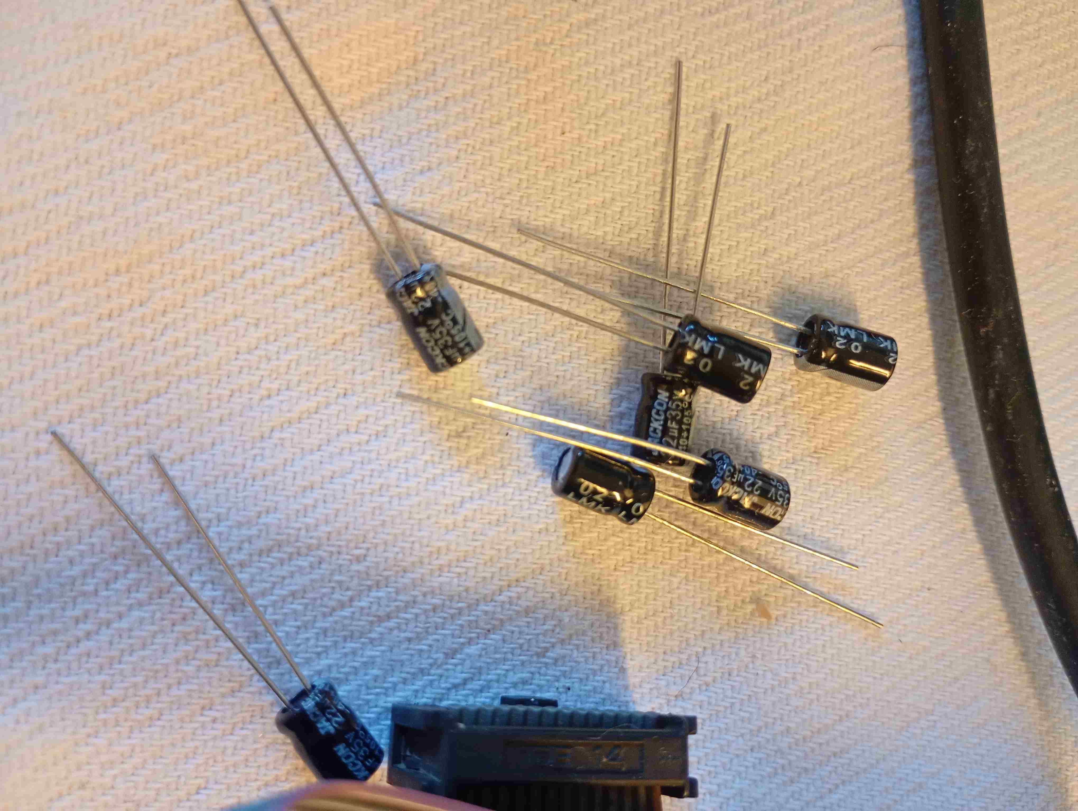

Beko DRY833CI, troppo gas?
icaro64 ha risposto a icaro64 alla discussione in Lavatrici - Asciugabiancheria
buongiorno a tutti, aggiornamento di situazione. non sono riuscito a fare il lavoro come si deve, la macchina continua a perdere gas. Evidentemente non ho prestato la cura necessaria per la pressatura. E' stato divertente, sono contento di averci provato ma serve la giusta attrezzatura. Grazie per l'assistenza, siete tutti gentilissimi. -
Tv Philips 50pus6162/12 no video
Paoletto69 ha risposto a Paoletto69 alla discussione in Philips - Phonola
A pannello scollegato vcc 3v vgh 30v vgl. -10v avdd 15v. Grazie -
Lavatrice Rex - Problemi centrifuga
Stefano Dalmo ha risposto a Andrea LC alla discussione in Lavatrici - Asciugabiancheria
li puoi provare , ma li devi staccare magari da una parte , non so le tue capacità , ma non è difficile , devi vedere se ha degli spinotti in plastica o bulloni passanti . se ne sviti uno alla base e questo entra ed esce facilmente dalla parte fissa , senza sforzo , vanno cambiati . -
Lavatrice Rex - Problemi centrifuga
Andrea LC ha risposto a Andrea LC alla discussione in Lavatrici - Asciugabiancheria
Ok grazie. Secondo è una cosa che posso fare da solo o devo chiamare un tecnico? -
Lavatrice Rex - Problemi centrifuga
Andrea LC ha risposto a Andrea LC alla discussione in Lavatrici - Asciugabiancheria
Hai ragione scusami Il modello è RWS1062EDW Grazie ! -
Lettura/scrittura dati Idevice s7 300 dp/pn
84paolo ha risposto a Giuri60 alla discussione in S7-300
Nel 300 l'immagine di processo i/o arriva solo fino a 255, quindi per indirizzi superiori devi per forza leggere le peb/pab. Nel 1500 tutta la periferia è nell'immagine di processo quindi è indifferente leggere peb o eb. A meno che non devo fare letture in cui devi leggere istantaneamente la peb per esempio ob di interrupt o altro -
condensatore al tantalio?
Leone2285 ha risposto a agoman alla discussione in Componenti elettronici ed equivalenze
Cercando in rete mi dice il contrario ossia: parte retta positivo, parte tonda negativo. Aspetta conferma dagli esperti del forum. -
ho un pc composto da asus rog strix z490 + i9 10900kf + ddr4 hyperx fury 16 gb. Tutto funzionante finchè non mi è venuto in mente di togliere un po' di polvere dalla mb con un pennello da barba. Riattaccato i cavi il pc si accende ma non da segnale al video. i led della scheda madre rimangono spenti, la ventola del dissipatore gira e la cpu scalda, ma lo schermo non si attiva. Qualche suggerimento oltre al reset bios già fatto e prova con altra ram e altra cpu? Grazie
Viene più semplice leggere e scrivere dal 1500
Frigorifero WHIRLPOOL W55VM 1110 W 1
Stefano Dalmo ha risposto a Antonella84 alla discussione in Frigoriferi - Congelatori
Se è il classico termostato a bulbo , togliendo tensione non deve ripartire . deve avere gli stessi tempi di ripartenza non spina e senza spina Fai vedere la parte anteriore del blocco , che è il più importante ! -
mancato funzionamento 3 split dell'impianto di condizionamento
franco causio ha risposto a franco causio alla discussione in Guasti/Problemi Climatizzazione
già chiamato, sto aspettando che mi dica qualcosa, ma sembra di aver chiamato il papa .....come capita spesso .. i telecomandi sono impostati sul freddo, non vedo altro modo per metterli come condizionatori. La prima morsettiera quale sarebbe? Forse è qualche fusibile? come? -
condensatore al tantalio?
agoman ha risposto a agoman alla discussione in Componenti elettronici ed equivalenze
domanda semplice per fortuna ho fatto le foto prima di smontare i condensatori, ho notato che sopra non ce serigrafata la polarita' non vedo il + , oggi mi sono arrivati i condensatori elettrolitici 22uf 35 volt 105 gradi gli originali non li avevano mi hanno detto che questi effettivamente sono migliori, chiedevo: la polarita in quelli al tantalio e positivo parte rotonda negativo la parte retta giusto? non vorrei invertire la polarita' nel montaggio aspetto vostro aiutino grazie. -
SEQUENZA DI ACCENSIONE SELETTIVA DI TRE POMPE
Peter961 ha risposto a Peter961 alla discussione in Rockwell Automation - Allen Bradley
Ciao Marco innanzitutto grazie per avermi risposto Allora il modello di CPU che utilizzo è: 1747-L542B 5/04 32K dell'Allen-Bradley e, credo di avere (almeno credo) un discreto livello di programmazione maturata in 35 anni di servizio come manutentore impiantista in una grossa fabbrica . Detto questo ti dico che il modello di programmazione che utilizzo è quello a ladder (se è quello che intendevi), e le mie esigenze son le seguenti: A una certa ora (definita da un timer esterno il cui consenso rimane attivo per 1') devo innaffiare un prato avendo a disposizione 3 pompe, dove ognuna di loro serve una zona diversa. La mia intenzione era che all'attivazione del timer (che dopo 1' appunto si stacca), parte la prima pompa e rimane attiva per 10' (tempo stabilito utilizzando un timer interno al programma), dopo, 30" di pausa e parte la seconda pompa e anch'essa deve rimanere attiva per 10', infine sempre dopo 30" di pausa, parte la terza pompa che rimarrà accesa per altri 10'. Al termine la sequenza si ferma fino al successivo intervento del timer esterno. I tempi di durata dell'innaffiamemnto, li definisco in sede di programmazione ed eventualmente li cambio modificando il programma. Tutto questo lo faccio per non far rimanere contemporaneamente attive più di una pompa ti rinrazio ancora Pietro - Oggi
Foto o Schema Hotpoint-Ariston FB 51 A.1 IX/HA
Roberto800 ha risposto a Roberto800 alla discussione in Forni - Microonde - Cucine
Grazie per la risposta dettagliata -
Purtroppo VELUX può essere elettrificata solo con prodotti concepiti apposta. Non mi è mai capitato di vederne una con un motore di un'altra ditta.
Asciugatrice Haier non scarica acqua
Panca ha risposto a Panca alla discussione in Lavatrici - Asciugabiancheria
Ho provato la pompa collegandola direttamente alla 220V con un tubo lungo e aveva pressione. Attualmente non c'è acqua nella vaschetta di scarico e il galleggiante ha il circuito aperto. Anche scollegando il sensore del galleggiante l'asciugatrice si blocca. Quando arrivo a casa allego qualche foto. -
Raffadice ha iniziato a seguire LG43UK6400PLF non si accende
Buonasera a tutti, come da titolo ho un problemone con la tv. I primi sintomi sono stati schermo nero e solo audio, ma tv che non rispondeva ai comandi. Rimaneva sintonizzata su RaiUno e non era possibile cambiare canale né variare il volume. All'accensione il logo LG era ben chiaro e visibile. Dopo aver smontato per fare foto e un primo esame visivo, rimonto e non da più segni di vita, nessun puntino rosso. Cambio la scheda di alimentazione ma niente, stessa sintomatologia, come se la mainboard non mandasse la tensione di accensione. Ho cercato in lungo e in largo la mainboard ma non la trovo con le stesse identiche sigle. Qualsiasi aiuto è più che ben accetto. Grazie
Trial split daikin perfera rumoroso
Alessio Menditto ha risposto a disne alla discussione in Guasti/Problemi Climatizzazione
Si, ma è un calore che non scalda, non lo sprechi . -
Termostati ON/OFF su morsettiera evoluta DAIKIN UFH-RMD6
giorgio17 ha risposto a nemociccio alla discussione in Impianti Climatizzazione
Non penso che come dici tu il collegamento con bianco e giallo ponticellati funzioni.Normalmento 2 fili per alimentazione e 2 fili bus.Puoi sempre provare ma non te lo consiglio.Anche riuscendo a montare un termostato normale voglio vedere come fai la programmazione e a cosa serve quella centralina se non monti i suoi termostati. -
m3lab ha iniziato a seguire Motorizzare Velux P25
Buon pomeriggio, ho due Velux GGL P25 del 2008 (!) che vorrei motorizzare: da Velux mi hanno detto che non hanno più a catalogo il motore. Qualche suggerimento su come fare? Grazie mille in anticipo, .m.
Termostati ON/OFF su morsettiera evoluta DAIKIN UFH-RMD6
nemociccio ha risposto a nemociccio alla discussione in Impianti Climatizzazione
Beh, grazie Giorgio ma quel link è il manuale dell'apprecchio in questione. E ci mancherebbe che non avessi letto😉. Faccio parte (purtroppo 😪) della vecchia scuola: prima documentarsi e poi lanciare un "aiuto". Per quanto riguarda i miei colleghi ripeto.....hanno visto questa installazione realizzata, non l'hanno realizzata loro. E dai!!!!! -
Trial split daikin perfera rumoroso
disne ha risposto a disne alla discussione in Guasti/Problemi Climatizzazione
Quindi è normale che tutte le batterie interne siano calde anche quando una sola unità è accesa? -
Trial split daikin perfera rumoroso
Alessio Menditto ha risposto a disne alla discussione in Guasti/Problemi Climatizzazione
Il fruscio ci sta a volte, le valvole di ritorno non chiudono tutti gli split. -
posa corretta nel cartongesso
Lukej ha inserito una discussione in Progettazione impianti elettrici civili e terziario
Buongiorno so che nel cartongesso è permessa l installazione di condutture in classe 2 (fg16 o fror 450/750) oppure cordina dentro al corrugato. Nella realta però quando si spela il cavo o quando si prende la cordina dal corrugato per giuntare i faretti, in quel tratto li non si è più in classe 2.Anche la giunta stessa lasciata volante dentro nel cartongesso (molte volte non si riesce a mettere una scatolina per mancanca di spazio) non è in classe 2. Queste pratiche sono fuori norma? bisognerebbe mettere a terra la struttura metallica del cartongesso -
modulo UPS in quadro elettrico
Ipso ha risposto a Ipso alla discussione in Quadri elettrici civili e terziario
Ok grazie mille Leone Ok grazie mille Marco
