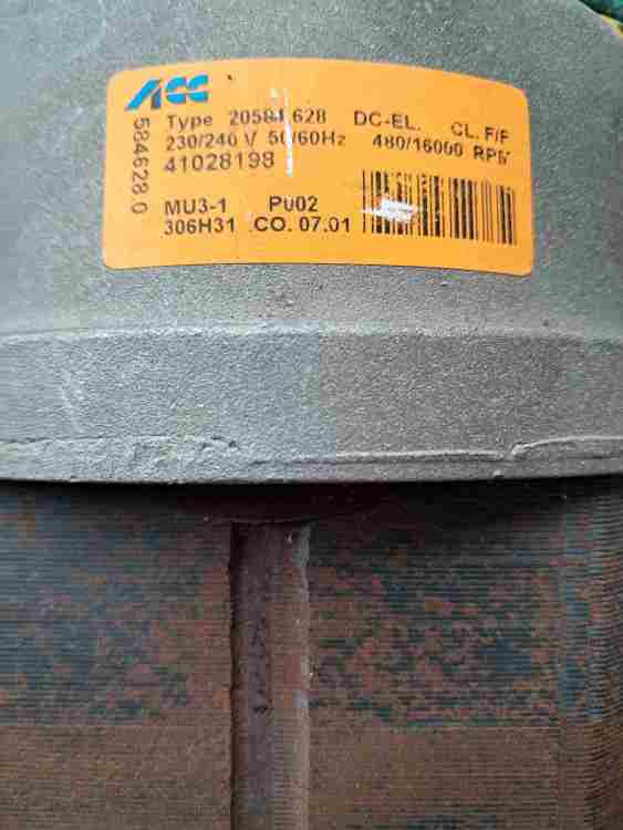

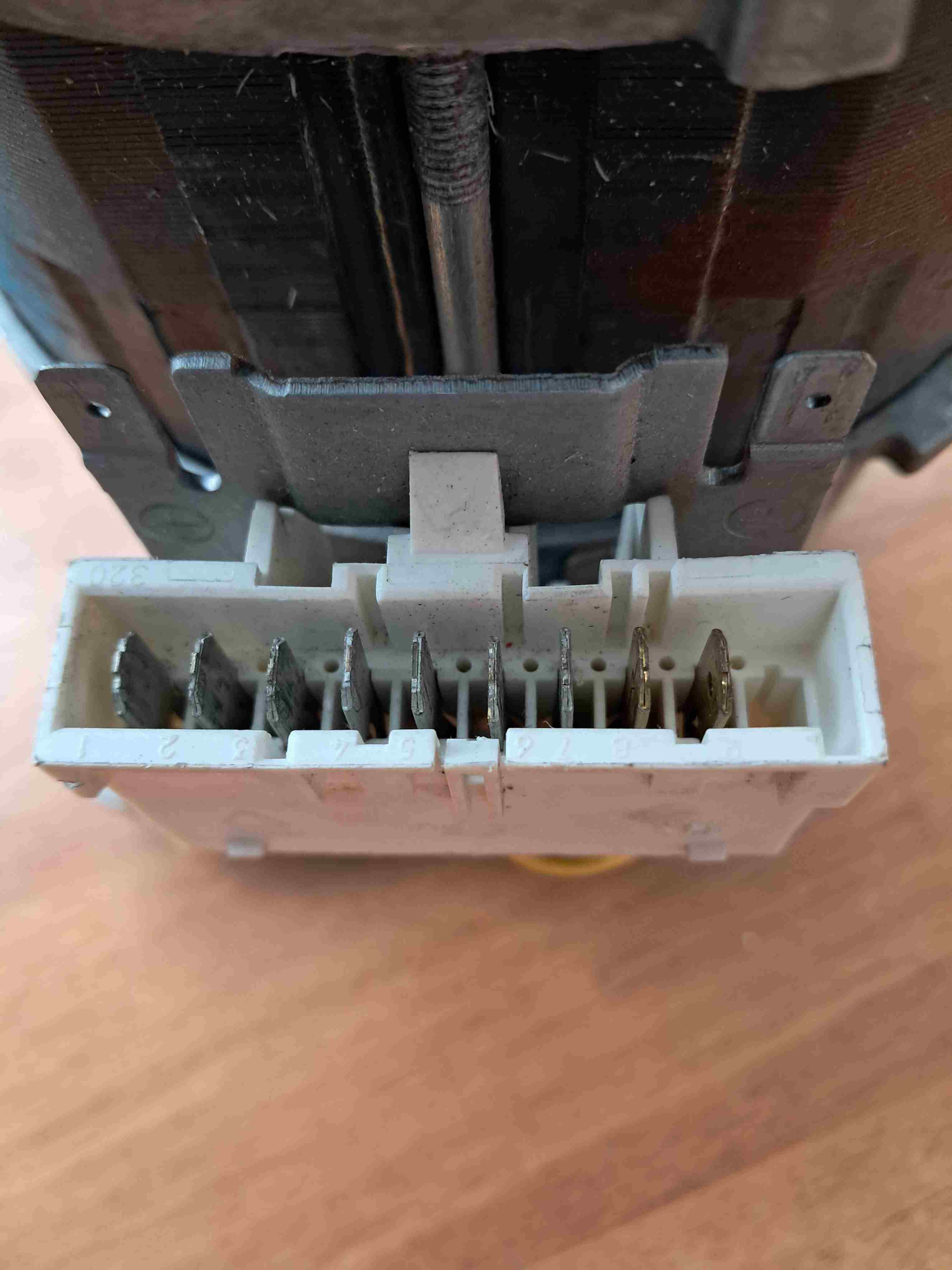

Comportamento strano del cursore del mouse.
drn5 ha risposto a distefanom alla discussione in Windows
Dall'immagine si capisce che: - l'antimalware ha lasciato il servizio attivo che si prende un bel pò di memoria di quei poveri 4GB di ram che stanno tirando le cuoia. - l'icona del mouse che fa quello "scherzetto" di sistema impegnato pare sia in relazione con quei picchi di attività del disco - il disco fisso è meccanico e non solido quindi potrebbe enfatizzare questi picchi di attività io fare così: - rimuoverei l'antimalware che serve a NIENTE. - rimuoverei i servizi windows inutili, qui trovi una delle tante guide che ti possono essere di aiuto - verifica la grandezza del file di paging e impostala almeno a tre volte la tua ram (ne hai 4 metti il paging a 12 GB) - proverei a togliere il collegamento internet (wireless o ethernet) per vedere se il puntatore "si dà una calmata" (questo può aiutare a capire da dove proviene la cosa) se dopo queste modifiche hai di nuovo il difetto togli le applicazioni inutili che hai installato negli anni. aumentare la ram ad almeno 8G sarebbe un "segno di benevolenza" verso il tuo pc. -
capita che per testare tipo sensore pressione ecc ecc analogico 4 20 ma metto in serie al positivo dell alimentazione della 24 volt il tester in modalità ampere e leggo andamento della corrente in range tra 4,, 20 Ma ..
Comportamento strano del cursore del mouse.
distefanom ha risposto a distefanom alla discussione in Windows
Ciao Alberto, ringrazio te e anche gli altri per la cortese risposta e anche per la dritta della live di Linux che comunque è utile. Ma sinceramente non penso sia un problema di mouse, visto che fino all'altro ieri andava benissimo (e comunque funziona ancora. Penso dovrò alla fine reinstallare windows ed è una cosa che a me non piace proprio, visto che mi si resetteranno tutti gli accessi di default che ho quando sono on-line. Questa faccenda della privacy e della sicurezza sta diventando un incubo x me che uso il pc per delle cose molto banali... di certo non lo uso per andare sulla Luna! Ieri, sospettando un virus, ho installato avast... non lo avessi mai fatto! 1) (LA + IMPORTANTE) non ha trovato nessun virus, così come windows defender. 2) Ha installato un suo browser che dopo mi sono accorto non essere + disinstallabile se non lo rimuovi FISICAMENTE dalla sua directory che NON E' avast. 3) mi ha rimosso tutti gli accessi che avevo per default su Chrome. 4) ha anche riattivato Microsoft Edge (che a me non piace) senza parlare poi dei controlli incrociati x gli accessi con telefonino, rinnovo password, e compaglia bella. A questo aggiungi che il mio pc + nativo win8 che sio è aggiornato a win10. Capisci che diventa un ginepraio. -
Miele Super Automatic W733 si ferma
techno99 ha risposto a techno99 alla discussione in Lavatrici - Asciugabiancheria
Grazie mille Michpao, ho provato e mi appare F3. Cosa riguarda questo errore? -
mistertv ha iniziato a seguire Firmware UNITED LED 32B16
Ce l'hai il programmatore?
Collegare un motore lavatrice candy
casa74 ha risposto a casa74 alla discussione in Lavatrici - Asciugabiancheria
Ciao Leone2225 il mio motore ha una morsettiera a 9 poli Come indichi tu, il motore non funziona, ho provato a bassa tensione Mi puoi aiutare, oppure qualcuno che conosce questo motore Non riesco a farlo partire Mi potete fare uno schema a penna Grazie per i chiarimenti -
collegamento pulsanti rele luce scala
sardic ha risposto a sardic alla discussione in Installazione impianti elettrici civili e terziario
Grazie per il chiarimento...saluti -
piergius ha iniziato a seguire collegamento pulsanti rele luce scala
collegamento pulsanti rele luce scala
piergius ha risposto a sardic alla discussione in Installazione impianti elettrici civili e terziario
Le Luci devono prendere Fase e Neutro esclusivamente sotto stesso Contatore e stesso Differenziale o MagnetoTermicoDifferenziale . Al fine di semplificare la gestione futura, consiglierei di installare un M. T. D. C10 /Idn30mA dedicato agli Usi Condominiali vicino ai Contatori . Alle successive variazioni basterà spostare 2 fili una volta all' anno a rotazione tra i MagnetoTermici General dei Condomini presenti.. - . Ammesso ? E NON concesso ! prendere una Polarità da punti diversi dell' Edificio per i Pulsanti, questa dovrebbe essere il Neutro, che, utilizzando il "Collegamento a 3 Fili Classico" (*) , ( in cui si porta il Neutro ai Pulsanti, in comune con le Lampade ) salvo errori ⚠️ ! ! si presume riduca la probabilità di grossi danni.. .. C' è comunque il rischio che intervenga qualche Differenziale, per lo Sbilancio di Corrente dovuto al Cablaggio della "Bobina del Relé " con i Neutri Mischiati" . - Buona giornata ! -
aggiornamento firmware per tv United LED32B16 con logo di avvio in loop
frankulk ha risposto a plcmeo alla discussione in Beko - Bluesky - United
Buongiorno, e'possibile disporre del firmware? HO PROVATO AD INSTALLARE QUELLO DEL 32X16 ma l'immagine risulta capovolta. Ho bisogno QUELLO DEL 32B16 -
buongiorno Marco ci lavoro con i segnali analogici nel senso faccio cacistica guasti ma non montaggio quindi volevo sapere se compro un generatore di segnale quello economico su amazon per simulare un esempio un trasuttore di pressione oppure una pt 100 ecc ecc a 2 fili o a quattro fili volevo un esempio come collegarlo all ingresso di un plc generico ....a volte capita che nel processo di automazione a video una misura della pressione di gasolio motore la misurazione non e fissa ma e ballerina oppure una pt 100 non segnala piu l temperatura e io per testare se e un problema del sensore stesso oppure del modulo plc..e voglio comprare questo generatore di segnale per fare questo graziee e buona giornata
- Oggi
Livio Orsini ha iniziato a seguire Caldaia pellet palazzetti CT24 acs
Caldaia pellet palazzetti CT24 acs
Livio Orsini ha risposto a cocco1983 alla discussione in Impianti Riscaldamento
Se lo fa nel locale dove è installata significa che c'è una perdita nel circuito fumi. Hai notato se quando esce fumo il ventilatore non è ancora acceso? La sequenza di accensione dovrebbe essere: ventilazione di pulizia per circa 120" carico dei pellets Accensione del resistore di riscaldamento Attesa di circa 10"-15" e partenza ventilazione Sino a quando i pellets non bruciano completamente c'è produzione di fumo bianco, ma questo deve essere convogliato nel camino; se apri lo sportello esce fumo, ma questa non è la situazione normale. -
Comportamento strano del cursore del mouse.
Alberto57 ha risposto a distefanom alla discussione in Windows
...se il pc non sta eseguendo applicativi particolarmente esosi di risorse, mi meraviglia il fatto che la CPU stia lavorando con un carico del 49% (un po tanto se è sempre a questo livello con una CPU che gira a 3 GHz), ma noto anche un impegno elevato della RAM (4 Gb comunque sono appena al limite). Potrebbe trattarsi un un uso consistente del file di paging a causa delle risorse al limite. Prova a far girare una live Linux, per esempio prova con Gparted.iso, la scarichi da qui https://gparted.org/download.php poi la metti su una pendrive vuota di 4 Gb con Rufus, fai il boot dalla pennetta e controlli se il mouse ti funziona bene. Se tutto funziona bene, potrai pensare che ci sia qualcosa nel SO Windows. Prova! ti costa nulla. -
LorenzoF ha iniziato a seguire Problema salvataggio configurazione blocchi soglia analogici LOGO!
Problema salvataggio configurazione blocchi soglia analogici LOGO!
LorenzoF ha inserito una discussione in Logo
Buongiorno a tutti, sto riscontrando un comportamento anomalo con i blocchi Interruttore a valori di soglia analogici su LOGO!. Versione firmware: FM 1.84.02 (ma ho provato anche con altre configurazioni/funzioni ottenendo lo stesso risultato). Nel dettaglio: Imposto il tipo di trasduttore su 4–20 mA Configuro campo di misura e soglie Trasferisco correttamente il programma al LOGO! Il sistema funziona regolarmente finché rimane alimentato. Il problema si presenta dopo uno spegnimento per mancanza alimentazione: alla riaccensione il blocco non mantiene le impostazioni. In particolare: Il tipo di trasduttore risulta impostato su “senza sensore” Il campo di misura appare modificato Di conseguenza anche le soglie non sono più coerenti Sembra quindi che la configurazione del blocco analogico non venga memorizzata in modo permanente. Qualcuno ha già riscontrato una situazione simile o può suggerirmi qualche verifica da fare? Ringrazio anticipatamente chi vorrà darmi un supporto. Grazie a tutti 🙂 -
michpao ha iniziato a seguire errore 15 lavastoviglie whirlpool
errore 15 lavastoviglie whirlpool
michpao ha risposto a s.digennaro alla discussione in Lavastoviglie
Da come descrivi, pare che ci sia una perdita che si accumula nella vasca di raccolta posta sul fondo della lavastoviglie. Togli il pannello basso e controlla con una torcia se ci sono perdite durante un lavaggio a caldo (che attivano un galleggiante posto al centro della vasca indicata) e fai sapere. Questo è un’altro problema (che non ha attinenza con l’altro), intanto prova a fare un reset tenendo premuto il tasto avvio per 5 secondi. -
Rex Rl12CX-svascata cesto non esce
DarioRFI ha risposto a DarioRFI alla discussione in Lavatrici - Asciugabiancheria
Ma non rischio di rovinare il bordo esterno della vasca sede di guarnizione? -
marco bernardini 2 ha aderito alla comunità
Caldaia pellet palazzetti CT24 acs
cocco1983 ha risposto a cocco1983 alla discussione in Impianti Riscaldamento
Fa fumo nel locale dove è installata -
Caldaia pellet palazzetti CT24 acs
mrgianfranco ha risposto a cocco1983 alla discussione in Impianti Riscaldamento
Fa fumo dentro il locale dove è installata o fa fumo dalla canna fumaria ?...nel secondo caso in accensione è normale faccia del fumo almeno finché la combustione non entra a regime -
Ma72 ha iniziato a seguire componente bruciato su scheda Silvelox combimatic
componente bruciato su scheda Silvelox combimatic
Ma72 ha inserito una discussione in Cancelli elettrici
Buongiorno ragazzi qualcuno saprebbe dirmi che diodo è il D10 perchè è scoppiato e non ho uno schema elettrico della scheda. Allego foto della scheda con diodo bruciato nel cerchio giallo. Vi ringrazio tantissimo. Mauro -
OK Grazie per le informazioni 👍
Perdita fine corsa tapparelle
Maurizio Colombi ha risposto a fabrilas alla discussione in Elettronica Fai da te
Una chiave a brugola, ma non si piega e se hai poco spazio fai fatica. -
Perdita fine corsa tapparelle
fabrilas ha risposto a fabrilas alla discussione in Elettronica Fai da te
E non avendo questa chiave cosa potrei utilizzare ? -
Perdita fine corsa tapparelle
Maurizio Colombi ha risposto a fabrilas alla discussione in Elettronica Fai da te
Non c'è da applicare molta forza e la regolazione avviene solamente ruotando l'apposita chiave in materiale plastico abbastanza flessibile che, personalmente, lascio sempre all'interno del cassonetto. -
Livio Orsini ha iniziato a seguire collegamento cavi presa elettrica e Caricabatterie hilti fa rumore la ventola
Caricabatterie hilti fa rumore la ventola
Livio Orsini ha risposto a peppe97 alla discussione in Elettronica generica
Con questi dati ci vorebbe la mitica palla di cristallo per darti una risposta. La ventola gira? Perchè se si bloccasse potrebbe esserci correlazione tra il guasto ed il rumore. Se il caricabatteria è ancora in garanzia rivolgiti alla casa. -
collegamento cavi presa elettrica
Livio Orsini ha risposto a Joele1965 alla discussione in Didattica elettrotecnica
C'è la variante di un'ottima terra e di vicinanza alla cabina di distribuzione, o al trasformatore. In questo caso neutro e terra sono quasi equipotenziali e il differenziale non interviene. -
Perdita fine corsa tapparelle
fabrilas ha risposto a fabrilas alla discussione in Elettronica Fai da te
Grazie innanzitutto per la celere risposta. Purtroppo non lo sapevo, ma sentivo che sarebbe successo e infatti è successo. Posso toglierli intanto e rimettere i pulsanti ? C’è bisogno di smontare il motore per regolare i fine corsa ? Ho visto da vari video che le regolazioni si trovano all’estrema destra del rullo, ma all’interno del cassettone ho pochissimo spazio di manovra quindi la vedo dura inserire la chiave per regolarli. Grazie ancora
