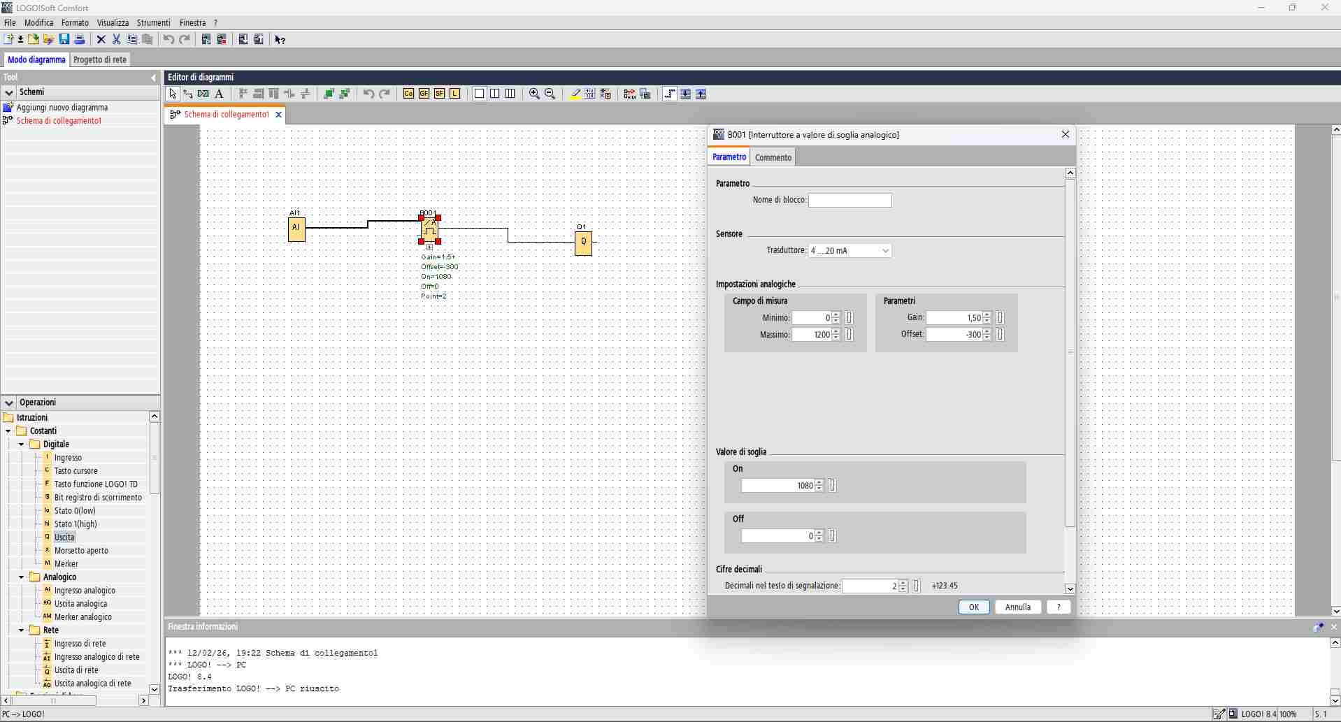

LorenzoF Inserito: 12 febbraio Segnala Inserito: 12 febbraio Buongiorno a tutti, sto riscontrando un comportamento anomalo con i blocchi Interruttore a valori di soglia analogici su LOGO!. Versione firmware: FM 1.84.02 (ma ho provato anche con altre configurazioni/funzioni ottenendo lo stesso risultato). Nel dettaglio: Imposto il tipo di trasduttore su 4–20 mA Configuro campo di misura e soglie Trasferisco correttamente il programma al LOGO! Il sistema funziona regolarmente finché rimane alimentato. Il problema si presenta dopo uno spegnimento per mancanza alimentazione: alla riaccensione il blocco non mantiene le impostazioni. In particolare: Il tipo di trasduttore risulta impostato su “senza sensore” Il campo di misura appare modificato Di conseguenza anche le soglie non sono più coerenti Sembra quindi che la configurazione del blocco analogico non venga memorizzata in modo permanente. Qualcuno ha già riscontrato una situazione simile o può suggerirmi qualche verifica da fare? Ringrazio anticipatamente chi vorrà darmi un supporto. Grazie a tutti 🙂
Mircoron Inserita: 12 febbraio Segnala Inserita: 12 febbraio Controlla che la versione di logo selezionata sul diagramma sia la stessa del logo fisico.
Mircoron Inserita: 12 febbraio Segnala Inserita: 12 febbraio Ho controllato con un mio logo e funziona bene, mantiene le impostazioni.
LorenzoF Inserita: 12 febbraio Autore Segnala Inserita: 12 febbraio Grazie mille per il consiglio e per il tempo che hai dedicato a fare la prova. Purtroppo la versione del LOGO! nel diagramma è la stessa del dispositivo fisico e il problema continua a presentarsi. Il fatto che tu abbia provato con un tuo LOGO! senza riscontrare l’anomalia da una parte mi fa ben sperare, ma dall’altra mi scoraggia un po’, perché non riesco a capire dove possa essere l’origine del problema.
LorenzoF Inserita: 12 febbraio Autore Segnala Inserita: 12 febbraio Grazie mille per il consiglio e per il tempo che hai dedicato a fare la prova. Purtroppo la versione del LOGO! nel diagramma è la stessa del dispositivo fisico e il problema continua a presentarsi. Il fatto che tu abbia provato con un tuo LOGO! senza riscontrare l’anomalia da una parte mi fa ben sperare, ma dall’altra mi scoraggia un po’, perché non riesco a capire dove possa essere l’origine del problema. In allegato ho inserito lo screenshot del diagramma che viene inviato al LOGO! e lo screenshot del diagramma che ottengo se trasferisco dal LOGO! verso il PC
AlessandroBon Inserita: 16 febbraio Segnala Inserita: 16 febbraio Anche a me con un LOGO FW 1.84.01 perde l' impostazione 4..20mA, purtroppo non uso praticamente mai i sensori analogici per cui non ricordo quali sono le impostazioni corrette, vedo che ti cambia anche il valore minimo da 0 a -300 con 1200 di massimo
Mircoron Inserita: 17 febbraio Segnala Inserita: 17 febbraio Il mio LOGO!soft è la versione 8.4.1 2024-08-29 11-42
