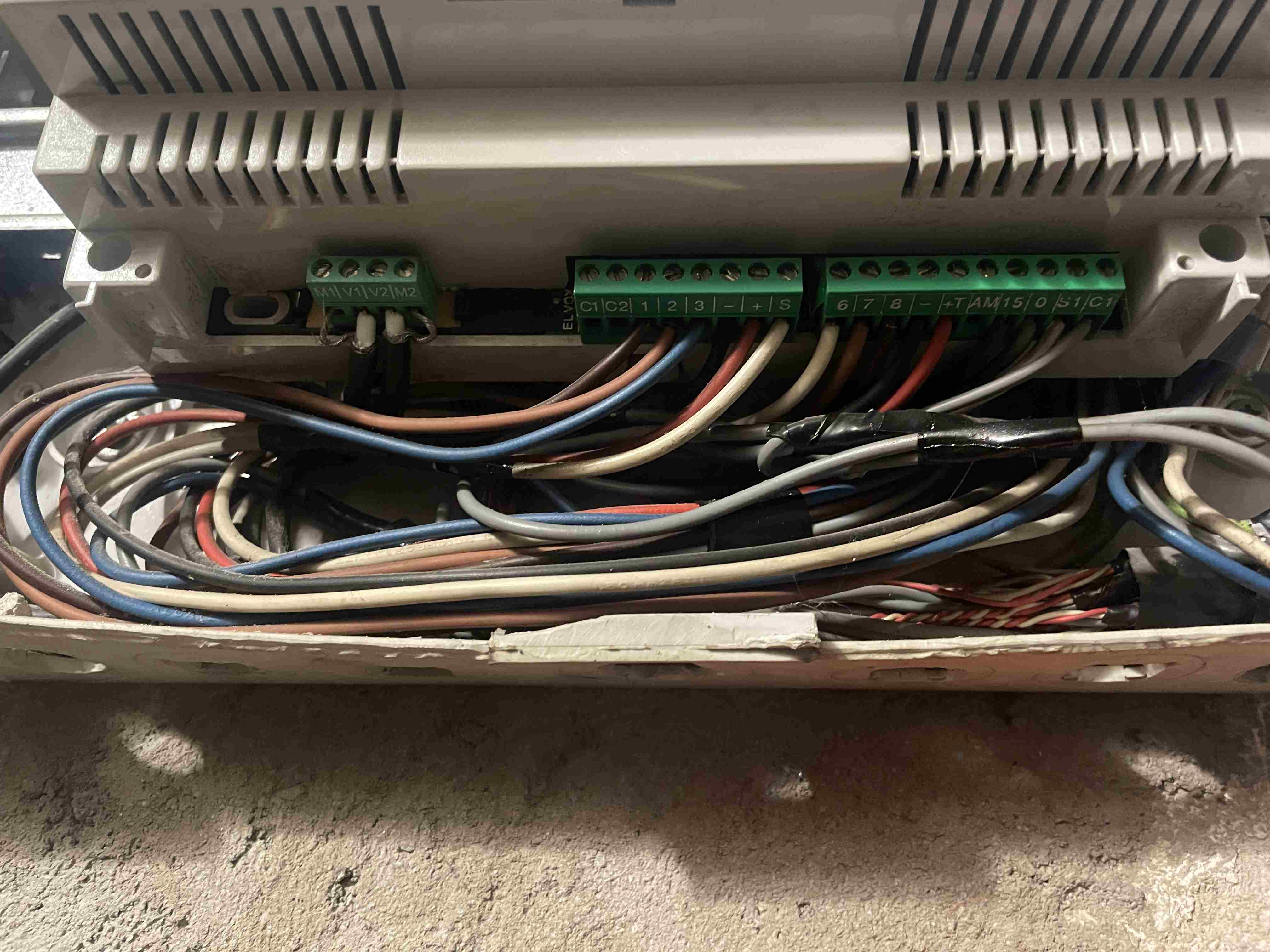

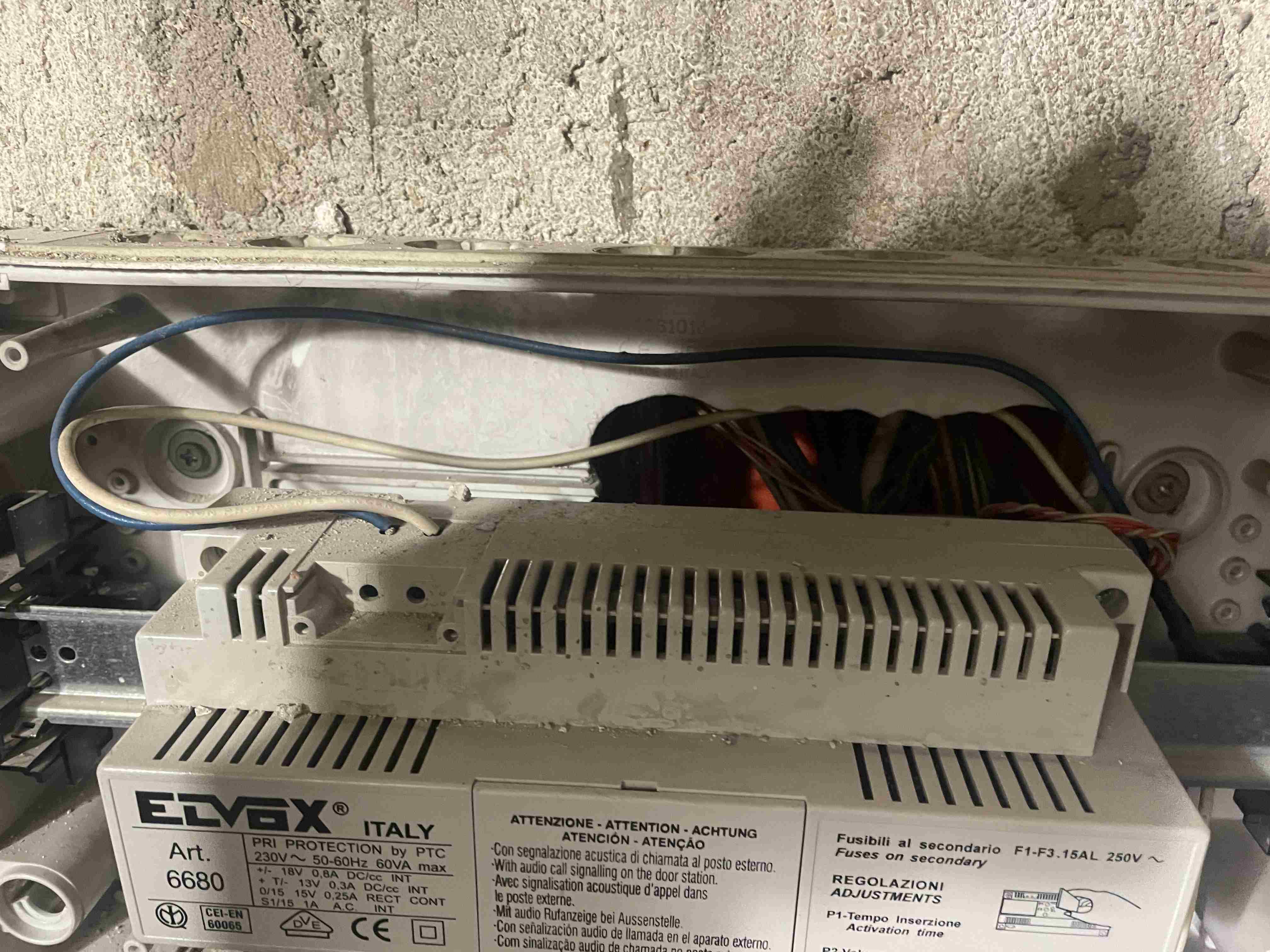

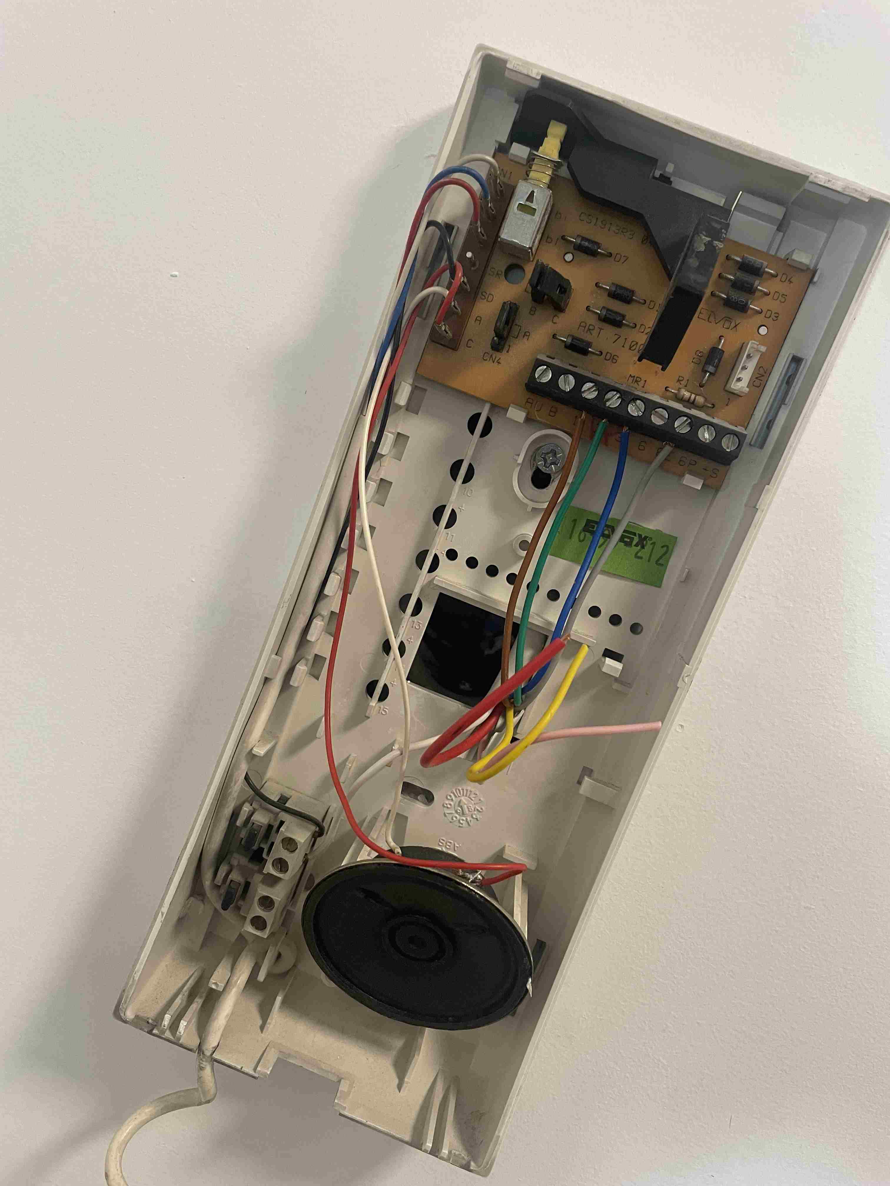

Sostituzione elvox 900-902 con comelit 2703U
Metttiu ha risposto a Metttiu alla discussione in Citofoni, videocitofoni e intercomunicanti
L’alimentatore è un 838, oltre a quello c’è la cassetta postale fuori con campanello , i 3 citofono interni ed il ronzatore interno . L’obiettivo iniziale era quello di cambiare solamente l’estetica dei citofoni interni , perché alla fine l’impianto funziona bene. Dai citofoni a me basta solamente poter comunicare audio con la cassetta esterna alzando la cornetta , ed aprire il cancelletto con il tasto. Esiste un citofono interno che sia compatibile 1 a 1 senza ricablare ? Se devo mettere mani al circuito preferisco restare così sinceramente -
Climatizzatore split non eroga aria fredda
Alessio Menditto ha risposto a fasteagle alla discussione in Guasti/Problemi Climatizzazione
L’ho sempre detto, ma va contestualizzato: dovrai avere fiducia perché non è l’utente a dire cosa deve fare il tecnico, però in questo caso le cose da fare sono già dette e scritte, sia nella Fgas (e la Legge non ammette ignoranza) sia per le cose dette tante volte qui o che si può trovare su internet. Se i tecnici non fanno le cose che devono fare però, non si tratta di interpretare, io sono sempre il primo che difende la categoria, però c’è un limite dove non esiste più nessuna difesa possibile. In questa discussione non c’è uno che farebbe le cose che vanno fatte, non posso difenderli nemmeno se volessi, e questo è un male per tutta la categoria. -
Interruzione tensione a motore
orsini_fabio ha risposto a orsini_fabio alla discussione in Azionamenti CC
Ho sostituito il motore, tutto bene tranne che, utilizzando la vecchia batteria si ripresenta lo stesso problema...con motore nuovo e batteria nuova va tutto bene. Può averne risentito anche la batteria del problema al motore ? per curiosità... Poi mi fermo qui, motore nuovo e batteria nuova funziona...non faccio altre modifiche -
Nuova Bosh SMS6ZCI10E perde brillantante
sedano132 ha risposto a sedano132 alla discussione in Lavastoviglie
Ma al cosa strana che la gemella di prima non lo faceva -
Lavastoviglie REX TT08E che non scalda l'acqua
Nik-nak ha risposto a Shork alla discussione in Lavastoviglie
Se la resistenza non scalda, verifica se è efficiente, con un multimetro misurala. Se è integra, verifica se quando avvii un programma, la stessa viene alimentata, eventualmente collegando una lampadina in parallelo alla stessa. -
Collegamento Elvox 6600
Alessandro Martellotta ha risposto a Alessandro Martellotta alla discussione in Citofoni, videocitofoni e intercomunicanti
Ciao ecco la foto dell'interno completo, aggiungo anche un paio della centralina, magari serve.... purtroppo gli altri condomini hanno tutti una cornetta tipo la mia, tranne uno che è in vacanza.... Ho provato a misurare col tester se trovavo tensioni continue nei cavi scollegati, ma niente da fare..... Grazie! -
Microonde Samsung GEM83M non funziona
fisica ha risposto a pepp59 alla discussione in Forni - Microonde - Cucine
se sei capace, puoi anche staccare un filo dei due che vanno al magnetron per accenderlo. così il trasformatore non ha carico -
Microonde Samsung GEM83M non funziona
fisica ha risposto a pepp59 alla discussione in Forni - Microonde - Cucine
per curiosità, togli il fusibile e aspetta il medesimo tempo, poi sempre staccando la spina, verifica se il trasformatore scalda ancora così tanto -
Climatizzatore split non eroga aria fredda
Leone2285 ha risposto a fasteagle alla discussione in Guasti/Problemi Climatizzazione
Einstein diceva: la pratica è quando tutto funziona e nessuno sa il perché, la teoria è quando si sa tutto ma nulla funziona; se mettiamo insieme pratica e teoria nulla funziona e nessuno sa il perché. Ti assicuro che molti tecnici fanno lavori perfetti dando però spesso spiegazioni bizzarre. Come già detto in altri post dovrai avere fiducia nel tecnico e sperare che sia quello giusto. - Oggi
Climatizzatore split non eroga aria fredda
Alessio Menditto ha risposto a fasteagle alla discussione in Guasti/Problemi Climatizzazione
Ma non è pressione zero, è pressione 0 bar “manometrica” ma è 1 bar pressione “atmosferica”. Cioè il gas negli anni è uscito fino a trovare un punto di equilibrio pressorio, che è appunto la pressione atmosferica. È semplicemente uscito il gas, cosa vuol dire ? Lui vorrebbe (illegalmente) non fare un cazzo come gli altri, vorrebbe solo fare il vuoto e siccome lui poi ricarica (illegalmente perché non ha trovato e riparato la perdita, quindi il gas uscirà di nuovo), prende i soldi e il clima (secondo lui) funzionerà Quello che sembrava una boccata d’aria pura in pianura padana, un raggio di sole in una giornata d’inverno, si è rivelato un altro fenomeno da baraccone, quasi peggio degli altri . Il secondo invece non sa nemmeno quello di cui parla, il 407 si vende ancora, e si può utilizzare solo dopo la ricerca e riparazione del guasto, un qualsiasi negozio di materiale frigorifero ne è fornito o se lo fa mandare. Cerca ancora, non mollare ! -
Io prenderei un contenitore ermetico e isolato termicamente e farei un sistema di circolazione chiuso con la pompa che preleva acqua dalla vasca dei pesci e la immette in questo contenitore dall'alto. Il ritorno posto sotto reimmette acqua in vasca. Nel contenitore dovrai aggiungere giornalmente del ghiaccio. La pompa la farei azionare da un termostato per evitare shock termici ai pesci. Ho visto che ci sono sistemi ad evaporazione che sfruttano un flusso d'aria in superficie per far scendere la temperatura. Per questo sistema è necessario un ripristino dell'acqua evaporata.
Problema con nuovo differenziale
Maurizio Colombi ha risposto a cruise alla discussione in Quadri elettrici civili e terziario
Se il resto dell'impianto rimane alimentato, o se in qualche parte dell'impianto circola una minima corrente e la sezione di impianto che stai misurando viaggia insieme, è abbastanza normale che si misuri una differenza di potenziale. Il più delle volte, anche se si utilizzano strumenti sofisticati, bisogna interpretare le misure. -
Sostituzione vecchio Elvox con Vimar 8870.1: fonia e chiamata OK, ronzio in cornetta e serratura non scatta
Oscarweb ha risposto a Oscarweb alla discussione in Citofoni, videocitofoni e intercomunicanti
Ho seguito tutti i passaggi che mi hai detto e adesso sta funzionando tutto alla perfezione: funziona il campanello, il ronzatore, la fonia al 100% e soprattutto l'apertura del cancello! Sono davvero molto, molto, molto contento e ti ringrazio immensamente per l'aiuto. Visto che ci siamo, ti vorrei chiedere un'altra cosa: subito sotto ho un interruttore per la luce delle scale che si accende e poi si spegne tramite un timer. (Tester misura 100v?) Visto che il mio citofono ha anche il pulsante per la luce, posso collegare i due fili dell'interruttore al pulsante del citofono per accendere la luce delle scale? -
Climatizzatore split non eroga aria fredda
fasteagle ha risposto a fasteagle alla discussione in Guasti/Problemi Climatizzazione
il suo ragionamento "completo" era il seguente: dalla pressione attuale pari a zero e non negativa si deduce che è rimasto un po' di gas e, considerato che il circuito ha 15-20 anni, vuol dire che la perdita è talmente piccola che non ha senso cercarla e sistemarla perchè, facendo il vuoto e ricaricando, la pressione terrà altri 10 anni. anche questo tecnico è da evitare? altra telefonata ad altro tecnico di zona. provo ad esporre tutto però, appena parlo di gas r407c, mi blocca subito dicendo: "mel'ha già chiesto un cliente qualche mese fa ma il mio fornitore mi ha detto che non ne ha e che non si può ordinare perchè è fuori produzione, non la posso aiutare". in effetti tutti gli altri precedenti tecnici mi avevano detto che era molto tempo che non gestivano più macchine con tale gas, quindi potrebbe anche darsi che non fossero aggiornati come quest'ultimo. sul web vedo siti come questo che continuano a venderlo però "Per L'acquisto si Richiede Copia Patentino Da Frigorista.". che sia effettivamente fuori produzione e ciò che ancora si trova in giro siano tutti fondi di magazzino? se sì, c'è pericolo che, se trovo un frigorista che vuole farmi il lavoro ed acquista il gas sul web, si troverà con una bomboletta "sgasata"? -
Problema con nuovo differenziale
cruise ha risposto a cruise alla discussione in Quadri elettrici civili e terziario
Niente condominio, quello che non mi spiego è come faccio a trovare tensione in una parte di impianto scollegata da tutto. Per la terra: non ho lo strumento per testarla. Con il tester tra fase e terra trovo 240 volt e tra neutro e terra balla tra 0 e 1 volt. Ho provato a staccare tutti i magnetotermici che sezionano le varie parti dell'impianto e, con il tester su Ohm, ho testato tutti i collegamenti a valle dei magnetotermici per vedere se c'erano collegamenti in comune ma non ho trovato nulla. Altro non mi viene in mente. -
Shork ha iniziato a seguire Lavastoviglie REX TT08E che non scalda l'acqua
Buongiorno a tutti, ho una vecchia lavastoviglie Rex TT08E che non scalda l'acqua, è già successo un paio di volte e avevo risolto con un punto di stagno su una saldatura difettosa... ora mi da ancora lo stesso problema e ho provato a rifare la saldatura con un punticello ma non va uguale, avevo pensato di cercare una scheda usata e provarla ma non si trova nulla in giro, qualcuno ha un consiglio da darmi? Poi ammesso che sia la scheda e non qualche altro componente, la lavastoviglie va ma l'acqua è proprio fredda Allego due foto, una dove si vede la riparazione "fai da te" Grazie in anticipo
jordi carrasco ayora ha aderito alla comunità
4G bloccato : segnale presente ma internet non funziona
ste_fdl ha inserito una discussione in Cellulari - GPRS - UMTS - HSDPA
Ciao a tutti, sto cercando di capire un problema di rete mobile che mi sta facendo impazzire e vorrei un parere tecnico. Situazione: zona Lomagna (LC), principalmente sul posto di lavoro; iPhone 17 con SIM ho. Mobile (solo 4G, niente 5G); Galaxy A5 con SIM dati Vodafone. Sintomo identico su entrambi i telefoni: il telefono continua a mostrare tacche di segnale e simbolo 4G; internet smette completamente di funzionare (pagine in caricamento infinito, nessun traffico dati); se disattivo e riattivo solo i dati mobili, il problema NON si risolve; se attivo modalità aereo per qualche secondo e poi la disattivo, la connessione torna immediatamente a funzionare. La cosa strana è che succede solo in quella zona; appena mi allontano da Lomagna, tutto torna normale. Altri colleghi in azienda con Vodafone dicono di non avere problemi, quindi sto cercando di capire se possa essere: un problema di una specifica cella Vodafone; un problema di handover/aggancio rete; una sessione dati che rimane bloccata; oppure qualcosa legato alla copertura indoor. Ho già verificato che il telefono vede regolarmente le reti Vodafone, TIM, WindTre e Iliad in selezione manuale. Qualcuno ha mai visto un comportamento simile? C’è qualche test utile da fare (band lock, Cell ID, app di monitoraggio rete, segnalazione specifica a Vodafone/ho.) per capire se il problema è della cella? Grazie a chiunque possa darmi un aiuto tecnico. -
LG DB475TXS – forte ronzio durante il lavaggio, nessun errore
ste_fdl ha inserito una discussione in Lavastoviglie
Ciao a tutti, chiedo un parere su una lavastoviglie LG DB475TXS da incasso (circa 3 anni di vita). Sintomo Da un giorno all’altro ha iniziato a fare un forte ronzio continuo durante la fase di lavaggio. Nessun codice errore. Carica acqua normalmente. Scarica acqua normalmente. Il lavaggio avviene regolarmente e l’acqua spruzza forte dai bracci. Il rumore sparisce immediatamente aprendo la porta e ricompare richiudendola. Controlli già effettuati Pulizia filtri. Controllo pozzetto inferiore con torcia. Nessun corpo estraneo visibile. Il braccio inferiore gira libero a mano. Non sembra una vibrazione del mobile o del pannello. Smontaggio Ho già estratto la lavastoviglie dal mobile. Sul fondo è presente un unico vassoio/plastica nera con sistema antiallagamento; per accedere al gruppo pompa sembra necessario abbassare il fondo e scollegare il sensore antiallagamento. Domande Su questo modello la pompa di lavaggio si smonta dal basso tramite viti oppure è fissata a baionetta? È possibile accedere alla pompa senza rimuovere completamente il vassoio antiallagamento? Con questi sintomi vi sembra più probabile cuscinetto/rotore della pompa di lavaggio oppure qualche altro componente? Conviene tentare la riparazione del gruppo pompa oppure sostituirlo completo? Grazie in anticipo a chi mi darà una mano. -
ste_fdl ha aderito alla comunità
Sono ancora qui, sto facendo il mio primo HMI Unified, un MTP1000 unified confort; Devo utilizzare una bargraph, quella proposta e' graficamente oltraggiosa, il mio cliente, un grande gruppo, prescrive un certo tipo di grafica assai sobria, niente stile cinese. Ho visto che le proprieta' del rettangolo dei Basic objects permette (se ho capito bene) nella proprieta' Size height (altezza) di dinamizzarla, quindi l'altezza del rettangolo dovrebbere poter essere modificata dal valore di una variabile, permette anche di decidere se partire dall'alto o dal basso. Il problema e' che non funziona. A differenza di supervisioni piu' serie (es Movicon) non sono riuscito a trovare un manuale che spieghi i parametri degli oggetti grafici. Esiste? Qualcuno ha incontrato questo problema? Un grazie a chi vorra' rispondere.
Microonde Samsung GEM83M non funziona
pepp59 ha risposto a pepp59 alla discussione in Forni - Microonde - Cucine
Niente da fare. Ho sostituito il fusibile, ma il microonde continua a non scaldare. In compenso, dopo 1 minuto e 15 secondi di funzionamento per scaldare 150ml di acqua, il trasformatore è veramente caldo (non si riesce a tenerci la mano sopra per più di 1 -2 secondi, a occhio direi che siamo sui 55-60°C) e il magnetron è tiepido. Temo che a questo punto non mi resti che comprarne uno nuovo, ma se avete qualche altro suggerimento per provare a capire almeno che cosa è guasto, sarò felice di metterlo in pratica. Altrimenti la discarica per questo e il negozio per il nuovo saranno le prossime mete. In ogni caso, grazie per i suggerimenti e l'aiuto Giuseppe -
Ringrazio tutti per le risposte, effettivamente la versione V15 funziona ma alla fine il cliente ha lasciato perdere, valutero' se utilizzarla nel prossimo impianto. Credo che il vantaggio principale sia la leggibilita' nel tempo, la maggior p[arte delle mie librerie e' fatta in AWL.
fisica ha iniziato a seguire Minifrigo
La termodinamica cammina con le sue regole, e non con quelle che vorremmo. Per quanto mi ricordi, un litro di acqua si alza (o abbassa ) di un grado con 4000 J circa, quindi 20 litri chiederanno 80000J. Saranno grosso modo 25Wh. Questo senza considerare che il contenitore disperde verso l'ambiente, quindi servirà di più. Ma parliamo di 1 grado. per più gradi, più Wh. In più, l'acqua va uniformemente mescolata per garantire che gli strati più alti siano alla stessa temperatura di quelli più bassi, specie se c'è un elemento puntuale che altera la temperatura. La bottiglietta ghiacciata certamente raffredda parecchio nella sua immediata vicinanza, ma la temperatura non è uniforme nel contenitore. Si può con un esperimento vedere cosa accade con il caldo. Mettendo la pentola del brodo bella bollente nel lavello pieno di acqua fresca, solo quella in prossimità si scalderà, quella lontana si muoverà di poco.
direi che devi farteli cambiare
Errore C02 piano induzione whirlpool enpc7712slw
reka ha risposto a Hat alla discussione in Forni - Microonde - Cucine
eh, ti tocca passare da loro, facci sapere come si risolve e con che tempi -
Porter che si guasta spesso
NovellinoXX ha risposto a ALLUMY alla discussione in Citofoni, videocitofoni e intercomunicanti
Ci sono anche altoparlantini con membrana in plastica adatti per ambienti umidi o all'aperto. Controlla se scorre corrente continua nell'altoparlante.
