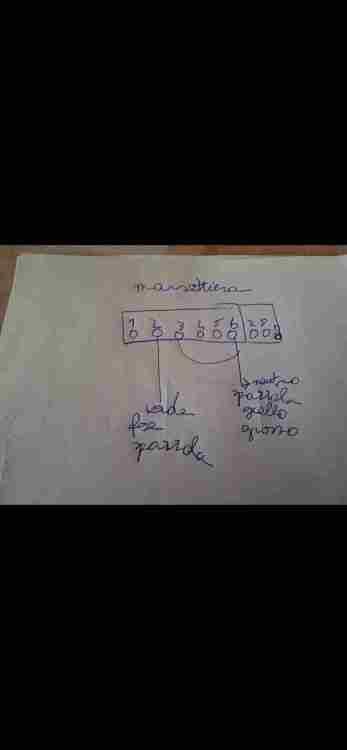

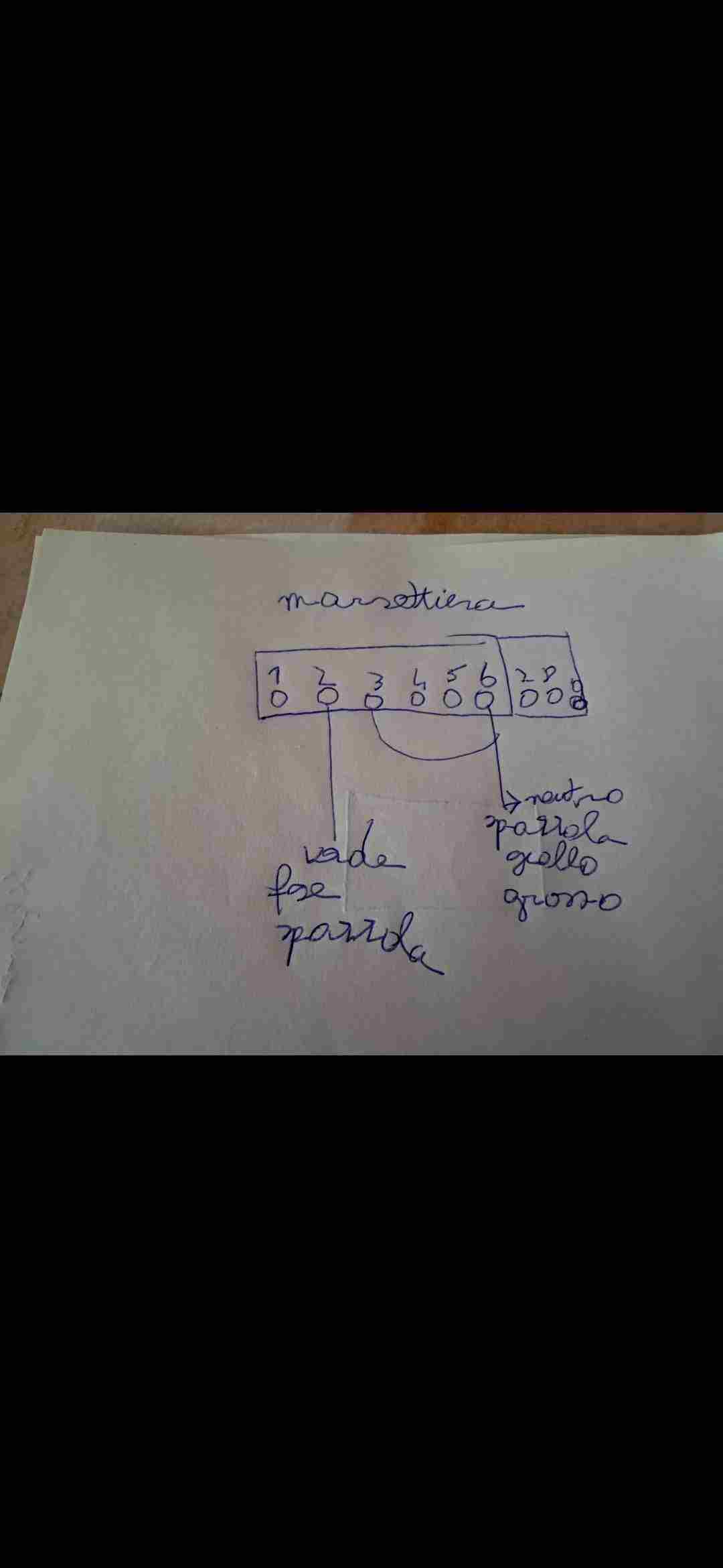

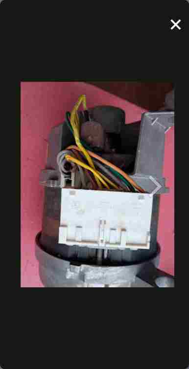

Collegare un motore lavatrice candy
casa74 ha inserito una discussione in Lavatrici - Asciugabiancheria
Salve a tutti, dovrei collegare questo motore ,mi potete aiutare a capire quali sono i fili del avvolgimento statorico I 2 fili gialli di sezione piccola e la tachimetrica Il filo giallo grosso va alla spazzola Il filo verde grosso va altra spazzola Mi potete fare uno schema anche a penna per i collegamenti del motore Grazie -
collegamento pulsanti rele luce scala
sardic ha risposto a sardic alla discussione in Installazione impianti elettrici civili e terziario
Nel condominio non esiste amministratore...nella scala esiste una scatola di derivazione dove c'è il relè, l'alimentazione dello stesso, i ritorni dei 3 pulsanti (scala, appartamento 1 e appartamento 2)e il filo che va alla lampada. Ora, mi manca il neutro della lampada e la fase del pulsante del vicino e non posso testarli. Pensavo di collegare una nuova lampada per sfruttare la mia alimentazione e riesco a mandare la mia fase nel pulsante della scala. Il problema che lascerei collegato il ritorno del pulsante del vicino che però prenderebbe la fase dal suo appartamento...so che non è un lavoro ben fatto, però non vedo dei grossi rischi...ma magari mi sbaglio -
RELE' 12 VOLT
alexcri1971 ha risposto a alexcri1971 alla discussione in Altro su impianti elettrici civili
Il telecomando esiste già e aziona il relè per accensione luci. L'immagine è del relè che sto usando attualmente. "Alexa Smart Switch Relè domotico 1/2/4CH Ewelink Wifi Smart Switch Modulo Rele DC 12V 24V AC 85V a 250V timer ricevitore". -
Linux: non e' stato capito...
Alberto57 ha risposto a Gabriele Riva alla discussione in Linux - Unix
😂😂😂... ma no, occorre solo un po di pazienza (soprattutto inizialmente) ma poi Linux ti ripaga. Sono 14 anni che utilizzo solo ed esclusivamente Linux, anche per montaggi video e/o audio. Ho cambiato diversi SO linux, ma da 4 anni sono approdato ad Arch Linux e non cambio più, dire che è eccezionale è dire poco. Evviva Linux. Saluti -
AlessandroBon ha iniziato a seguire Snap!logo Protocollo Nativo Per Logo Oba7
Stefano Dalmo ha iniziato a seguire Radiatore a gas Accorroni Ghibli 4 tenta l'accensione ma non va in blocco
Radiatore a gas Accorroni Ghibli 4 tenta l'accensione ma non va in blocco
Stefano Dalmo ha risposto a JohnnyGuitar alla discussione in Guasti/Problemi Climatizzazione
Nel momento in cui si accende , senti ancora la scintilla scoccare -
Una cortesia, cosa succede se nella presa a muro dove si inserisce la spina di un elettrodomestico il cavo verdegiallo è inserito unitamente ad uno degli altri 2 cavi o marrone o blu? Grazie
- Oggi
Dispositivo per l'accensione e gestione anche combinata di tre gruppi di luci a led, con l'uso di un solo pulsante (senza l'uso di relè)
Alberto57 ha risposto a Alberto57 alla discussione in Elettronica Fai da te
Vi ringrazio tutti, le dimensioni dello spazio utilizzabile al momento non le (la casa di cui parlavo è a Termoli a circa 60 km). Sono un po testardo, ma in ogni caso, spinto dal sostegno (direi spronato) del buon Sig Orsini, ho trovato la soluzione utilizzando i Triac. Mi sono documentato e con un po di pazienza ho realizzato ciò che mi serviva. Alla prima occasione lo installo e lo attivo. Grazie di cuore a tutti -
JohnnyGuitar ha iniziato a seguire Radiatore a gas Accorroni Ghibli 4 tenta l'accensione ma non va in blocco
Radiatore a gas Accorroni Ghibli 4 tenta l'accensione ma non va in blocco
JohnnyGuitar ha inserito una discussione in Guasti/Problemi Climatizzazione
Buongiorno a tutti. Posseggo due radiatori a gas (datati, ma ricondizionati e ben messi) nel mio piccolo bilocale di Genova e quello in camera purtroppo - nonostante una recente pulizia e manutenzione - non si accende più, in particolare tenta l'accensione, la fiamma si accende e subito si spegne e sopratutto fa questo all'infinito senza mai entrare in blocco. Ho sostituito: la centralina con una nuova, l'elettrodo di accensione e di rilevazione, il termostato di ventilazione, la guarnizione dello scarico/aspirazione. Ho controllato la presenza di occlusioni dei condotti di aspirazione scarico e li ho puliti maniacalmente, così come ho condotto una pulizia generale di tutto il generatore. Purtroppo la cosa non si è risolta. Qualcuno ha esperienze in merito con queste apparecchiature per darmi una mano in tal senso? Non riesco a capire cosa possa avere... -
Frigorifero Hotpoint con vaschetta condensa sempre piena
Alberto57 ha risposto a Pinoct alla discussione in Frigoriferi - Congelatori
👍mi farà piacere conoscere l'esito della prova! Saluti -
favillini ha aderito alla comunità
Mi spiegate il settaggio ( gruppo carico automatico)
reka ha risposto a Giovanni 80 alla discussione in Guasti/Problemi Riscaldamento
io il carico automatico alla caldaia non lo lascerei, non ti puoi accorgere di eventuali problemi e se parte una perdita seria magari te ne accorgi dopo giorni. -
Sicuramente ci proverò Grazie per i consigli
Alin Calcev ha aderito alla comunità
mistertv ha iniziato a seguire TV Akai AKTV5534 S SMART UHD Bloccata con schermo nero
TV Akai AKTV5534 S SMART UHD Bloccata con schermo nero
mistertv ha risposto a Raeziel alla discussione in Aiwa - Akai
Ma i 12V al pannello ci sono? -
Integrare videocitofono Biticino in impianto già esistente Biticino
darkcigno ha inserito una discussione in Citofoni, videocitofoni e intercomunicanti
Buongiorno, attualmente ho un impianto citofonico BTicino composto da 1 posto interno e due posti esterni, facenti parte di due kit audio 364341 (di cui però non ho installato il secondo posto interno). Avrei la necessità di sostituire uno dei due posti esterni con un videocitofono e, ovviamente, anche il posto interno. Per questo pensavo di acquistare il kit 364614. Mi chiedevo: è possibile mantenere il secondo posto esterno audio esistente e collegarlo al nuovo posto interno video, oppure sono costretto a sostituire anche il secondo posto esterno con un modello nuovo? Grazie, spero di essermi spiegato bene. -
Non è chiaro... Il telecomando esiste già? e se si, cosa aziona? la basculante? di che modello? Quella schedina verde dell'immagine allegata è reale o solo per rendere l'idea di quello che vorresti fare? se è reale che modello è?
collegamento pulsanti rele luce scala
drn5 ha risposto a sardic alla discussione in Installazione impianti elettrici civili e terziario
da cosa? il neutro e la fase che vanno a pulsanti, lampadine e temporizzatore DEVONO provenire dal tuo appartamento. NON puoi mischiare fase e neutro che provengono da contatori diversi. Lasciamo stare per ora le normative perchè non ci hai detto di chi sono le scale (comuni?), se c'è un amministratore, ecc... -
persa per persa,puoi cercare di individuare sulla schedina del pannello qualche dicitura CK1 CK2 CKvb1 ecc. Se trovi un punto su cui tagliare la pista in modo che si possa ripristinare , provaci. Su youtube ci sono molti video esplicativi,magari per lo stesso tuo pannello
Be grazie per le parole di incoraggiamento,fanno piacere soprattutto fatte da una persona di esperienza!
collegamento pulsanti rele luce scala
sardic ha inserito una discussione in Installazione impianti elettrici civili e terziario
saluti a tutti... per ragioni che non sto a raccontare perché il racconto sarebbe troppo lungo, ho necessita di alimentare la luce della scala con relè temporizzato. l'alimentazione della luce (tramite relè) parte dal mio appartamento. le fasi che alimentano i pulsanti (3 in tutto) possono essere indipendenti? quali rischi si corrono eventualmente? grazie -
alexcri1971 ha iniziato a seguire RELE' 12 VOLT
Buongiorno a tutti apro la discussione per risolvere un problema dovrei azionare le luci garage anche dal telecomando, usando un relè 12 Volt collegandolo ad un deviatore come da schema allegato. Ma così non mi piace molto perché se accendo le luci col telecomando e poi le spengo dalla parete, le luci si spengono però il relè rimane eccitato eccitato...e viceversa. Potreste cortesemente indicarmi un prodotto che fa al caso mio con allegato schema elettrico?
darkcigno ha aderito alla comunità
Franz66 ha aderito alla comunità
Grazie Riccardo La tv comunque la do per spacciata e ne ho già acquistata un'altra ma se riuscissi farla rifunzionare la terrei come tv da battaglia. Ho una tv uguale ho provato a scambire le schede madri e il problema rimane sempre su un pannello quindi di sicuro è il pannello. Tutte e due le tv hanno il tcon con i cavi saldati Vedrò se riesco a fare qualcosa tanto è già destinata alla discarica se riesco bene altrimenti mi tengo qualche pezzo di ricambio per l'altro tv e il resto via nella monnezza
dany59 ha iniziato a seguire Macchina caffe de longhi EN165cw
Buongiorno, sono alle prese di una De Longhi EN165cw e non riesco a vedere la luce o meglio il caffe. elenco il problema ; dopo aver ripristinato il cavo alimentazione che si era bruciato ho sostituito la pompa perchè anche essa guasta. Il problema che ancora persiste è che i led dopo il loro normale lampeggio per segnalare che la macchina è in riscaldamento passano ad un lampeggio piu veloce come per segnalare inizio decalcificazione ed in effetti se premo il pulsante parte in modalita continua. Ho provato e riprovato a premere entrambi i pulsanti per uscire dalla decalcificazione ma senza risultato, Ringrazio anticipatamente chiunque possa darmi una dritta saluti Danilo
Magnetotermico da 10 A scatta accendendo pc da 730 W
reka ha risposto a anvalon alla discussione in Interruttori differenziali, magnetici e termici
sono andato a vederlo, è un bell'alimentatore che passa il centino, è anche scritto chiaramente AC INPUT Input Voltage: 100V-240V~ Input Current: 12A Frequency: 50Hz-60Hz -
Dispositivo per l'accensione e gestione anche combinata di tre gruppi di luci a led, con l'uso di un solo pulsante (senza l'uso di relè)
Livio Orsini ha risposto a Alberto57 alla discussione in Elettronica Fai da te
Mirko l'aveva realizzata con componenti discreti, con un micro o anche una scheda come arduino o esp32, curando bene gli isolamenti ed i filtraggi, verrebbe molto semplice e facile realizzarla, anche con combinazioni particolari. Però è comunque in contrasto con le "specifiche di progetto" di Alberto57 perchè, così a naso, sarebbe encessario un contenitore 20cmx10cmx10cm a cui inviare i fioli relativi ai pulsanti e da cui devono uscire i fili per alimentare i carchi. -
Dispositivo per l'accensione e gestione anche combinata di tre gruppi di luci a led, con l'uso di un solo pulsante (senza l'uso di relè)
Maurizio Colombi ha risposto a Alberto57 alla discussione in Elettronica Fai da te
me lo ricordo, era fantastico. Una cosa del genere la si può realizzare tranquillamente con un mini processore, ma sarebbe da programmare, assemblare e interfacciare con l'impianto. Un'operazione che richiederebbe spazio, tempo e competenze.
