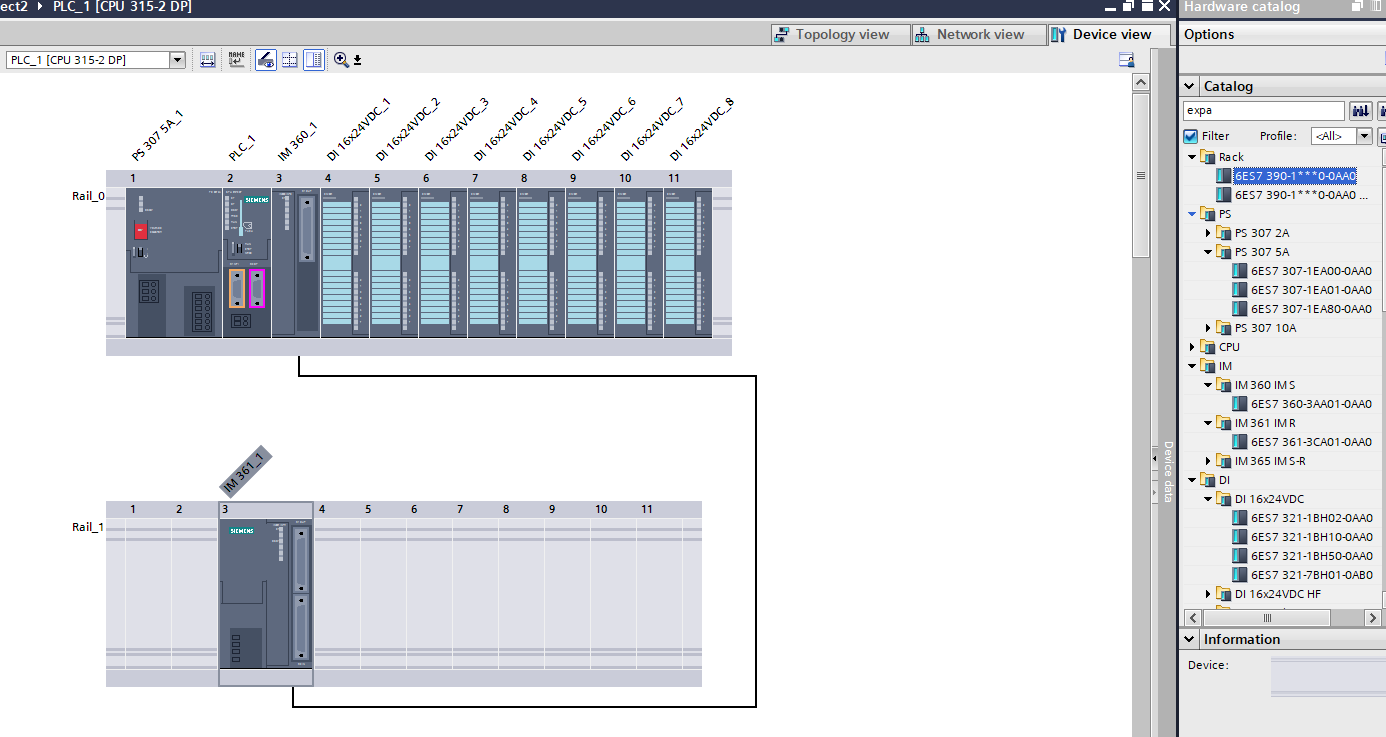

utilizzo dei moduli im 360 e im 361 in tia portal
drn5 ha risposto a Enrico Grieco alla discussione in S7-300
per prima cosa componi il tuo rack 0 con cpu, im360 e gli altri moduli di I/O poi dalla sezione rack del catalogo aggiungi un nuovo rack e ci metti la im361. Il collegamento tra le due im compare in automatico. -
Riscaldamento a pavimento ti..odio
paolo4780 ha risposto a paolo4780 alla discussione in Guasti/Problemi Riscaldamento
Ma dai, esattamente come l'avevo capita io. Ricordi bene, La caldaia(e parlo di temperatura nominale) pare non rispettare l'andamento illustrato da buderus stessa.. Poi magari mi sfugge qualcosa ma vallo a sapere.. l'assistenza è inesistente comunque, come dicevo ho preso un termometro a infrarossi. Ho trovato quel grafico, che ho seguito. Ci sono stati 3 o 4 giorni di freddo intenso. Chiudendo parecchio i flussometri ho portato i delta t a 4 gradi, tranne ingresso(5 gradi) e bagno(2 gradi). Prima,saranno stati la metà.. Non so se sono le differenze di temperatura tra mandata e ritorno, non so se è perché ha fatto freddo davvero, non so se è perché ho smesso di controllare tutto😅ma il comfort è decisamente buono. La fregatura della climatica su pavimento e con caldaia(per me) è che ti giochi tutto in 10 gradi(di solito un pavimento lo scaldi tra i 30 e i 40). Ti giochi tutto in 10 gradi all'interno di un sistema che tra isteresi, centraline strane e difficoltà a modulare ha intrinseco un "errore" di 5/6 gradi😅 E intanto grazie -
Sostituzione telecamera 1704/10
Roberto Garoscio ha risposto a 707581 alla discussione in Citofoni, videocitofoni e intercomunicanti
Non hai risposto a questa domanda. -
Urmet 1708/1 volume suoneria basso
Roberto Garoscio ha risposto a Dadidadi alla discussione in Citofoni, videocitofoni e intercomunicanti
No, gli schemi elettronici sono di proprietà di Urmet e non sono disponibili. -
Analisi consumo pompe di calore per valutazione tipo di riscaldamento
daysleeper15 ha risposto a daysleeper15 alla discussione in Didattica elettrotecnica
mistero risolto. non ci credo. grazie al gestore (Hera) un tecnico mi ha controllato le letture del 31/10 (non ancora fatturate) per capire il consumo da lì alla rilevazione da me riscontrata. sorpresa. il display del contatore era freezzato sulla contabilizzazione del 31/10! schiacciando il pulsante l'ho risvegliato e il giorno dopo ho trovato i valori aggiornati. semplicemente quello che credevo essere il consumo di un giorno in realtà era quello di 25 giorni... quindi 236 kW diviso 25 = 9,44 kW/giorno valore in linea con il mio profilo di consumo. a questo punto direi che il consumo delle 3 pdc (anche non fatte girare tutto il giorno ma solo quando serve) dovrebbe attestarsi sui 4/5 kW/giorno con una spesa complessiva per i 4 mesi invernali di 150/200 euro. rispetto ai 1.300 euro di quota contabilizzata del riscaldamento condominiale avanzerò parecchio. mi posso permettere l'upgrade a 4,5 kW del contatore che mi toglierà il pensiero delle utenze contemporanee. scusate per tutta questa pantomima. la questione di base sulla convenienza l'ho risolta, mi scuso per tutto il resto, ma mi sono decisamente spaventato! -
Riscaldamento a pavimento ti..odio
JJKelly ha risposto a paolo4780 alla discussione in Guasti/Problemi Riscaldamento
Ok, chiaro che dovrai fare qualche tentativo per trovare i tempi giusti. Andrebbe anche bene, ma siccome (se ricordo bene...) poi la Scheda caldaia fa i suoi calcoli segreti-non divulgabili alla plebe... alla climatica staccagli la spina!!! Aumenta tu manualmente un paio di gradi di mandata quando comincia a ghiacciare(fuori eh...), e stop. Facci sapere come va, ciao. -
Salve a tutti gli amici del forum, un consiglio, questo TV ha la retroilluminazione funzionante ma il pannello rimane scuro, sulla t-con trovo i 12 volt e anche i 18 volt che non trovando lo schema non so se devono essere di più o di meno, però ho fatto la prova di staccare i flat prima uno e poi l' altro ma di solito una parte dello schermo si dovrebbe aprire, invece non è così, secondo voi è partita tutta l' elettronica del pannello?
Riscaldamento a pavimento ti..odio
Alessio Menditto ha risposto a paolo4780 alla discussione in Guasti/Problemi Riscaldamento
Tranquillo non mi ero mica offeso. -
Ripristino PHILIPS 27CE4599/33W (chassis 2B)
frapenas ha risposto a frapenas alla discussione in Philips - Phonola
Ho anche capito perché non va la correzione est-ovest... Ho trovato una pista interrotta tra i due diodi 6603 e 6604. Però se la ripristino non parte più e va in protezione. Quindi c'è qualcosa che non va sul' est ovest e la TV parte regolarmente se lo escludo. - Oggi
Riscaldamento a pavimento ti..odio
JJKelly ha risposto a paolo4780 alla discussione in Guasti/Problemi Riscaldamento
Alessio non volevo tirarla in ballo , semplicemente facevo nota di aver letto e tenuto in debita considerazione le opinioni da lei più volte espresse; mi sarebbe sembrato inopportuno ignorarle. Quindi incidente chiuso, anzi mai accaduto . siamo in pieno accordo, almeno per gli mpianti a pavimento. Sulla climatica, come già detto, concordo in pieno. Il termostato invece, può essere utile in alcuni casi, per esempio nel caso di ampie finestrature a sud con giornate soleggiate. Qui l'inerzia termica può diventare negativa, nel senso che l'acqua di ritorno viene riscaldata poco dal sole, rispetto all'aria/muri/arredamento che a questo punto diventano veri e propri radiatori. Il crono... in casi particolari(ssimi) come quello oggetto di questa discussione. -
Lavastoviglie Zanussi zdt11001fa / 91153906400 non si avvia
rpaul ha inserito una discussione in Lavastoviglie
Buonasera a tutti, complimenti per questo bellissimo forum, e grazie in anticipo del supporto. Ho una Lavastoviglia Zanussi zdt11001fa che da alcuni giorni, premendo il pulsante di accensione si accende il led "power", ma non viene visualizzato il led su nessun programma, e premendo il pulsante per cambiare propgramma non succede nulla. Quindi c'è corrente, ma non evidenzia programma, e non fa null'altro, per ora non ho anocra fatto nessun controllo, cosa può essere secondo voi? Ho buone basi elettriche / elettroniche, ma non ho mai riparato elettrodomestici, chiedo quindi a chi ne sà di più, cosa verificare, e "cosa cerercare"? Molte grazie. -
Ripristino PHILIPS 27CE4599/33W (chassis 2B)
frapenas ha risposto a frapenas alla discussione in Philips - Phonola
Partita! Rifatte da zero e cablate tutte le piste del finale verticale. Non c'è correzione e/w però e cosa strana non risponde assolutamente al potenziometro dell'ampiezza h -
Caldaia always on su impianto che si chiude?
MarcoPau ha risposto a MarcoPau alla discussione in Impianti Riscaldamento
Il guaio è che alcune valvole sono a 3 fili, senza switch per il consenso. Lì interveniva un termostato Avebus con attuatore, dovrei studiarmi il sistema (che è con centralina di supervisione e programmazione) e modificare l'impianto elettrico. Probabilmente non è così difficile ma veniva più immediato tenere la caldaia col consenso sempre chiuso e far lavorare solo le valvole. I circuiti idraulici erano due, ognuno con una propria caldaia, e li ho uniti per eliminare un generatore (dovrò eliminare anche il secondo a fine inverno per cambio C.T.). I due impianti elettrici sono stati fatti appunto in modo diverso l'uno dall'altro, non so bene perché. Magari il cantiere è stato spezzettato all'epoca e hanno operato due ditte diverse... Boh?! -
Toshiba R1500 - Disturbo incontrollato di fondo
Marco1461 ha risposto a Marco1461 alla discussione in Radio - Stereo - Autoradio - HiFi - CD - DVD
Intanto ringrazio per le risposte. Questa sera ho provato con il Jack da 3.5: il segnale fm scompare ma rimangono i disturbi. Aggiungo: gli elettrolitici in foto inizialmente li avevo sostituiti con 2 ceramici (al negozio di elettronica non avendo i 2 da 0,47 elettrolitici mi hanno dato i 2 ceramici cicendomi che essendo di basso valore sarebbero andati bene lo stesso. Poi quando si è presentato il disturbo che trattiamo nel post ho pensato di rimettere ivecchi che dopo esser stati misurati non presentavano problemi). Nel caso fosse il transistor da sostituire ci sono dei compatibili che posso usare? FIne settimana poi provo a fare test con il calore sul TR10 e vedo se riesco a provare qualche tensione circoscritta in quel settore. Intendi quelloche sullo schema è segnato come TR1? Lo dissaldo completo? Grazie -
rpaul ha aderito alla comunità
Cancello Came con ZL180 che non si chiude e si riapre
MAURO-6402 ha risposto a Tiziano .M alla discussione in Cancelli elettrici
Ciao Tiziano. Mi spiace per quanto accaduto. Ti faccio le mie sentite condoglianze. Quando vorrai riprenderemo l'argomento cancello. -
Candy CDI 2012/E-02 dopo la prima fase del lavaggio passa alla fase del risciacquo e va in blocco
Stefano Dalmo ha risposto a arse alla discussione in Lavastoviglie
Si -
Stefano Dalmo ha iniziato a seguire Problema ferro da stiro Rowenta dg8520 la pompa non e alimentata da corrente , Ferroili divacondens d plus f24 errore a21 , Problemi su cancello bft e 1 altro
Ferroili divacondens d plus f24 errore a21
Stefano Dalmo ha risposto a Domi16 alla discussione in Guasti/Problemi Riscaldamento
La temperatura dell’acqua del riscaldamento a quanto è impostata ? -
Problema caldaia chaffoteaux alixia confort 24
scrag83 ha risposto a scrag83 alla discussione in Guasti/Problemi Riscaldamento
Questo è il microswitch che ho cambiato ieri. Non avendo al momento foto ne ho preso una dal forum in cui si era già parlato di un problema simile. Dove si trova il flussometro? Sarebbe quello che dovrebbe azionare lo switch? Nel caso fosse quello l'ho cambiato circa tre mesi fa perché perdeva acqua. Grazie comunque -
Forno Candy FCPS615X -
Stefano Dalmo ha risposto a mandrakke alla discussione in Forni - Microonde - Cucine
Perfetto 👌 grazie per l’aggiornamento 👍 -
Ma il fine corsa mi risulta che deve aprire quando arriva a fine corsa , non deve chiudere , quando cammina deve essere chiuso e quando arriva a fine corsa aprire . Se fai il ponte cammina e non si ferma al termine della apertura . ma cosa fa il cancello ?
Ripristino PHILIPS 27CE4599/33W (chassis 2B)
Riccardo Ottaviucci ha risposto a frapenas alla discussione in Philips - Phonola
se ci sono resistenze alterano la misura,ma se fosse interrotto non ci sarebbe la componente induttiva.In corto neanche a pensarci. A 'sto punto non saprei più cosa suggerirti. Di sicuro è qualcosa di macroscopico,anche una pista spezzata a seguito di continue saldature e dissaldature. I rilievi oscillografici sul verticale vanno fatti con base dei tempi di 50 Hz, 20ms/div. Occorre stabilire se il guasto è conseguenza delle scariche EAT (a questo punto ne dubito) oppure è una coincidenza dovuta ad altre cause,anche meccaniche -
Ciabatta con SPD integrato
Viandros ha inserito una discussione in Interruttori differenziali, magnetici e termici
Salve forum, chiedo se ha senso utilizzare una Ciabatta Vimar 01296.SPD.CC.B con SPD integrato. per "proteggere" un impianto hifi pregiato quando all'interno del quadro elettrico vi sono un Magnetotermico Bticino fc810nc25 ed un SPD Siemens 5sd7 4. Grazie in anticipo. -
Urmet 1708/1 volume suoneria basso
Dadidadi ha risposto a Dadidadi alla discussione in Citofoni, videocitofoni e intercomunicanti
Ti ringrazio. Esiste un posto dove trovare gli schemi elettrici del terminale? -
Problema caldaia chaffoteaux alixia confort 24
Stefano Dalmo ha risposto a scrag83 alla discussione in Guasti/Problemi Riscaldamento
Ma di quale micro parli , che hai sostituito ? fai qualche foto . magari devi sostituire il flussimetro . -
Problema ferro da stiro Rowenta dg8520 la pompa non e alimentata da corrente
Stefano Dalmo ha risposto a pasqualelinus alla discussione in Piccoli elettrodomestici
La tensione sulla pompa la misuri con i cavi collegati sulla pompa o solo sui cavi ?
